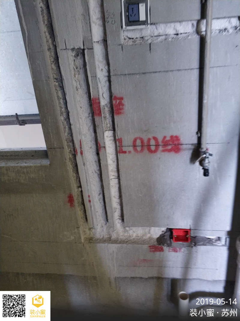

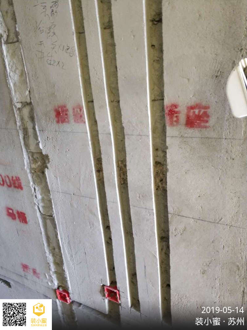

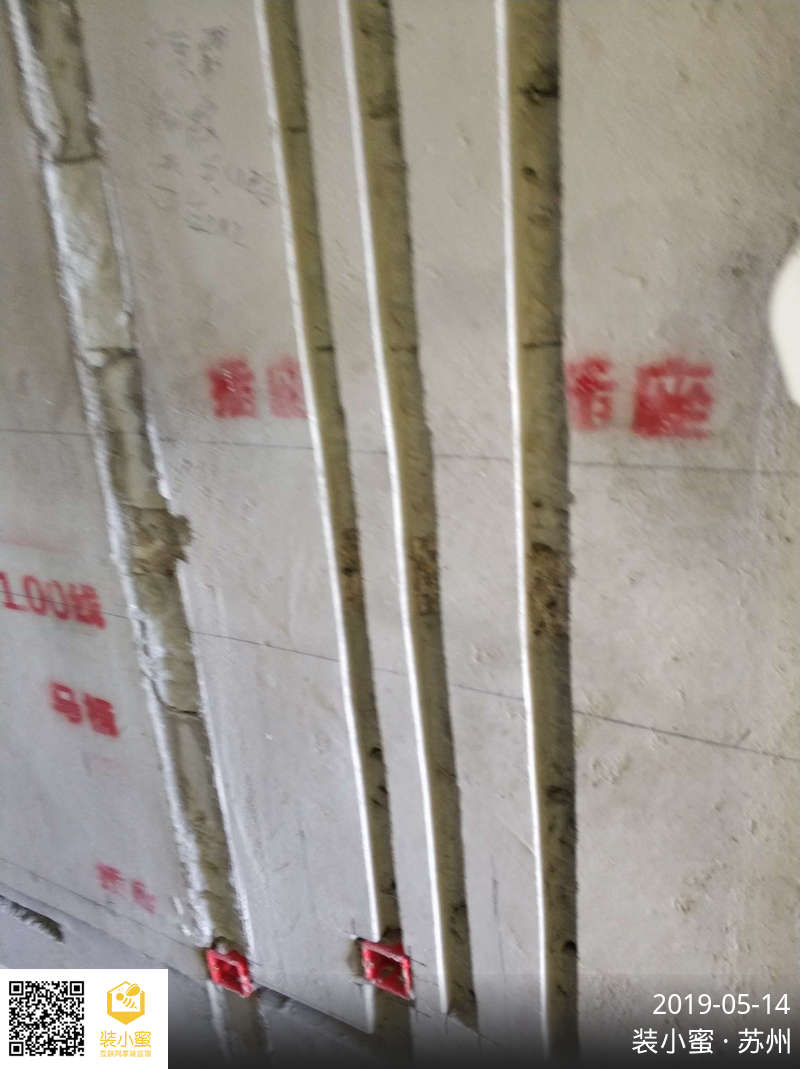

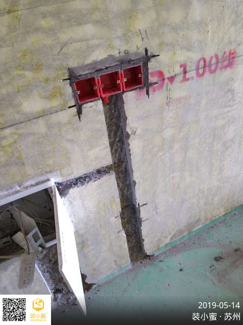

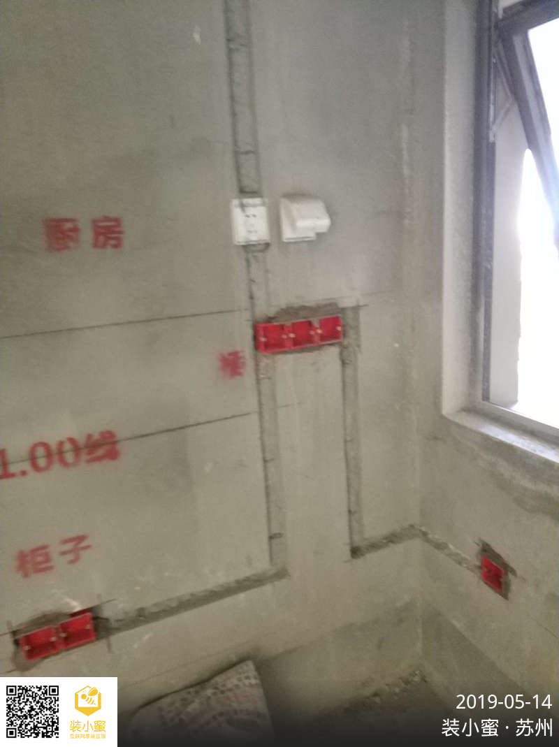

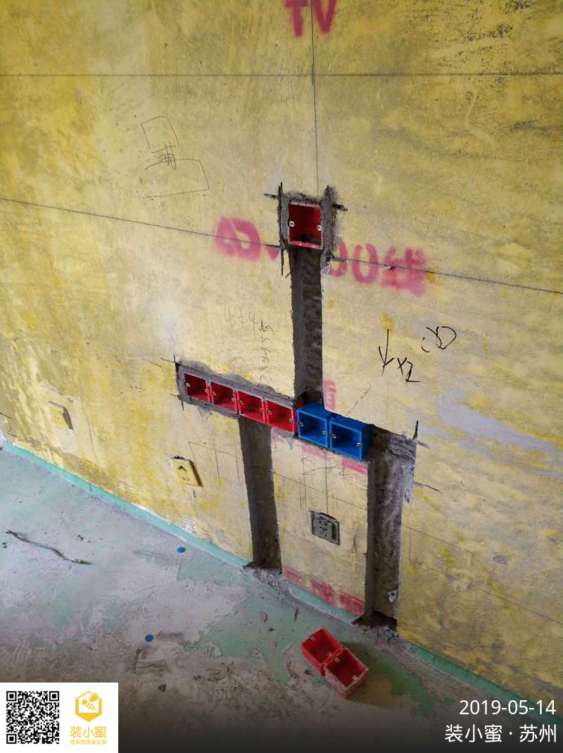

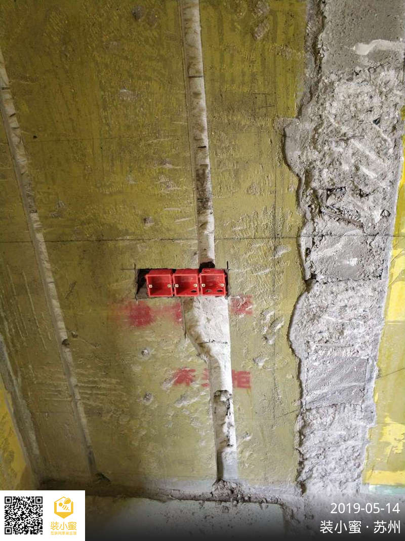

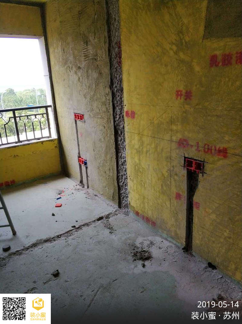

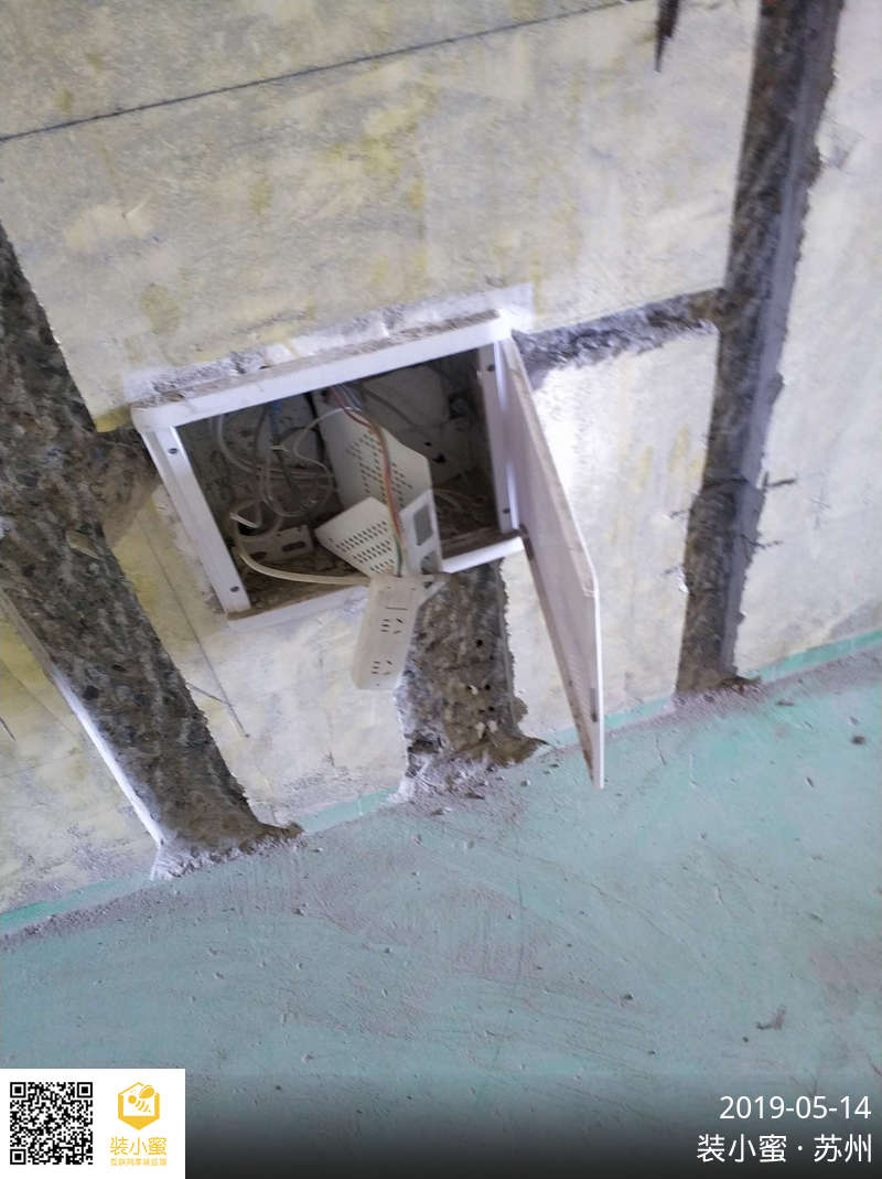

1,开槽宽度及深度符合要求,可以施工。2,开槽走向符合设计要求。3,水电正在施工,具体问题待查。
建议施工时按规范施工
——来自装小蜜监理 武德兵
符合标准:11项
插座高度及定位线已弹,高度检测正确
地面完成面线已弹,地面材料已明确
开关高度及定位线已弹,高度检测正确

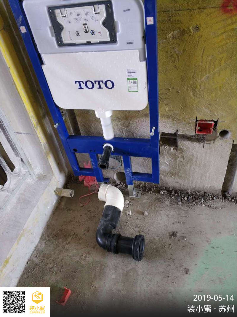

给水点位置与水管安装方案确定,可以实施
座便器安装位置及坑距已明确,可以实施
开槽平直,符合要求
开槽宽度与深度符合要求
