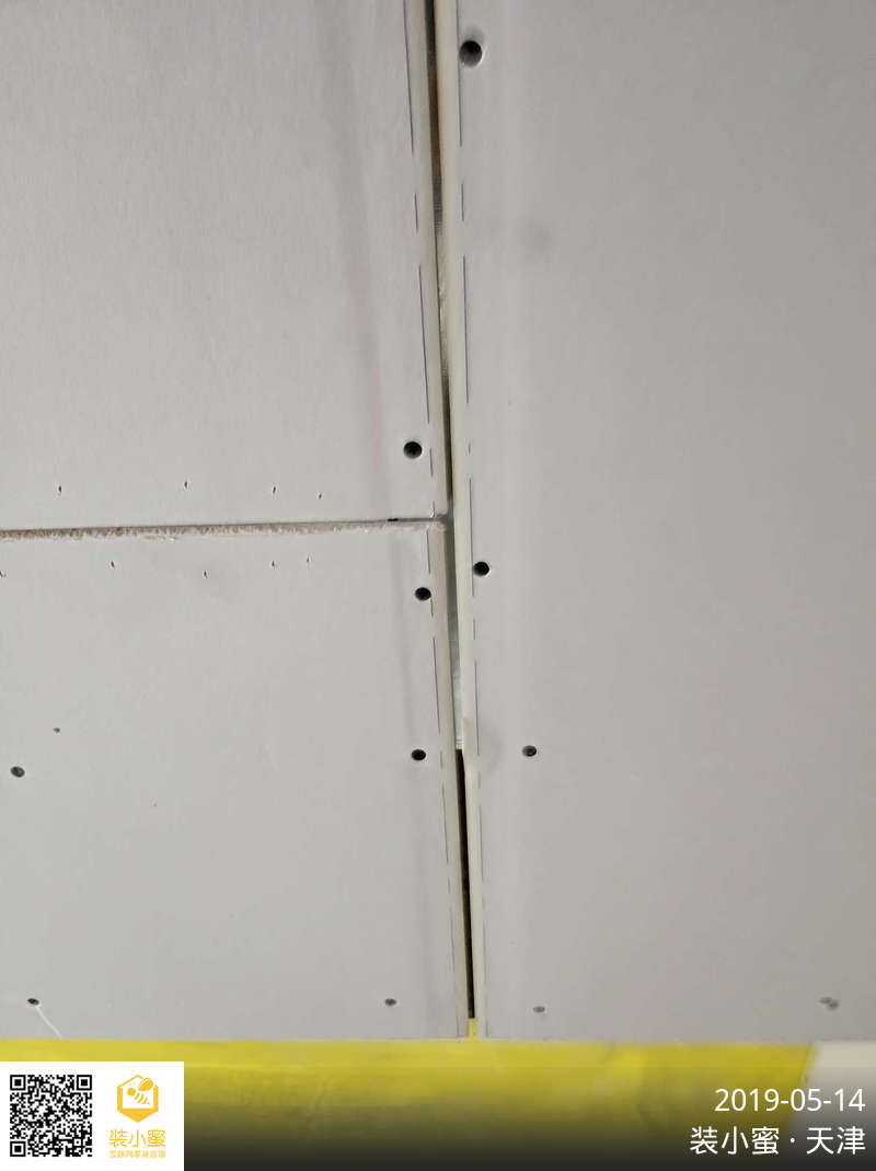

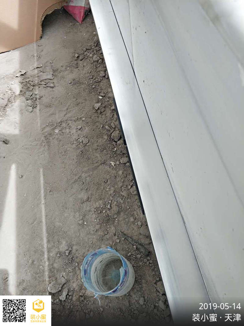

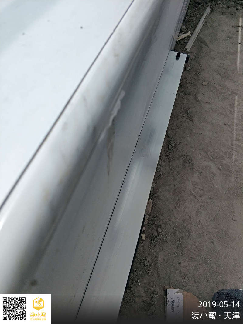

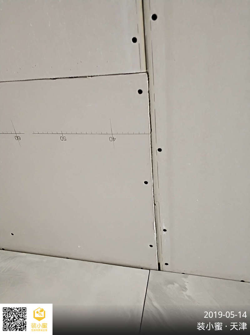

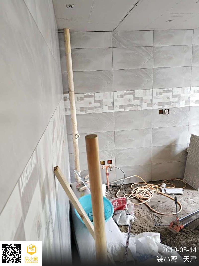

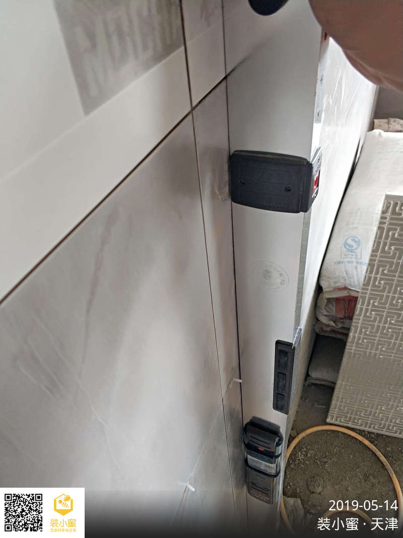

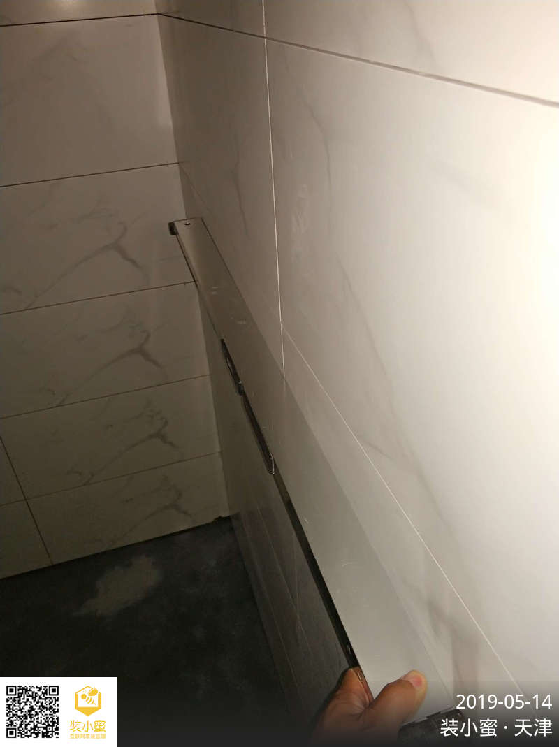

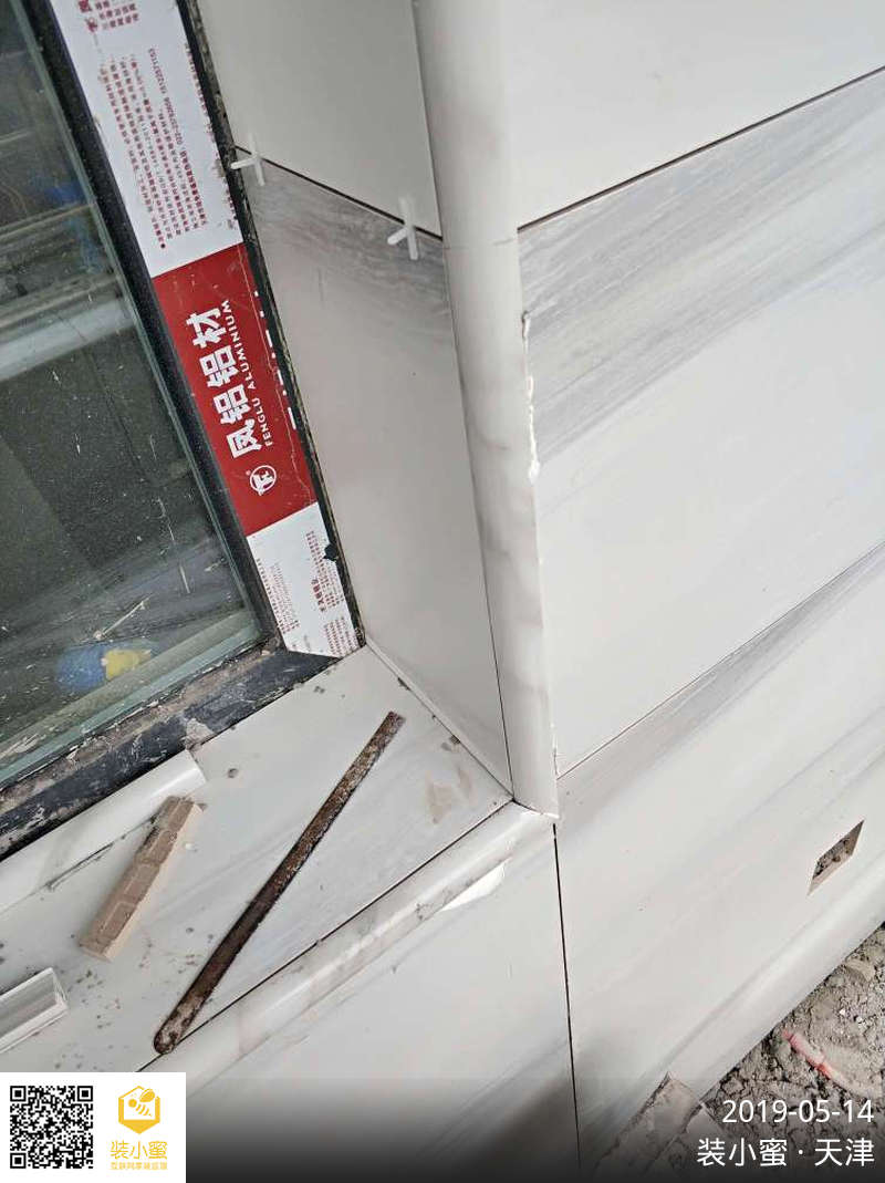

1.卫生间门槛石要求用湿铺法安装,立面补刷防水。

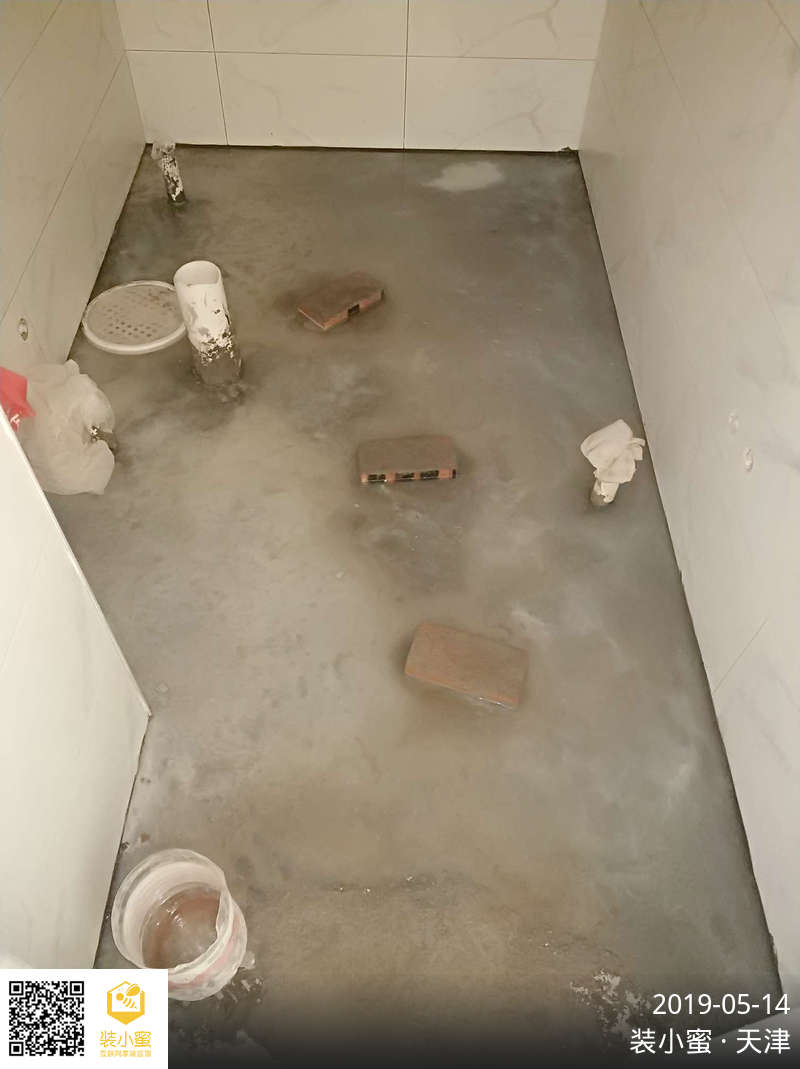

2.地漏与下水管要求连接严密,无水泥砂浆露出。
3.淋浴区地面泛水要求按规范施工。
以上问题,我已现场告知施工方。
瓦工完工后,养护3天以后再进行后续施工。
下次工作为【中期施工阶段验收】,在下次上门期间,如有问题请及时联系我。
——来自装小蜜监理 刘占喜

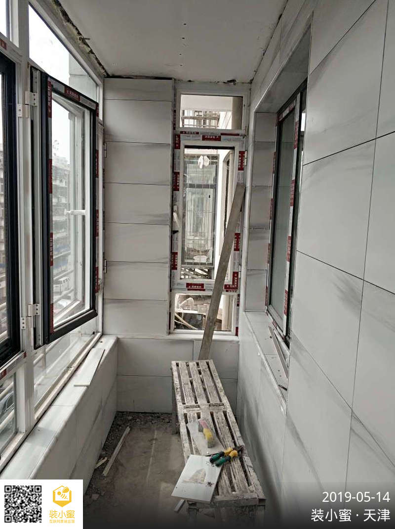

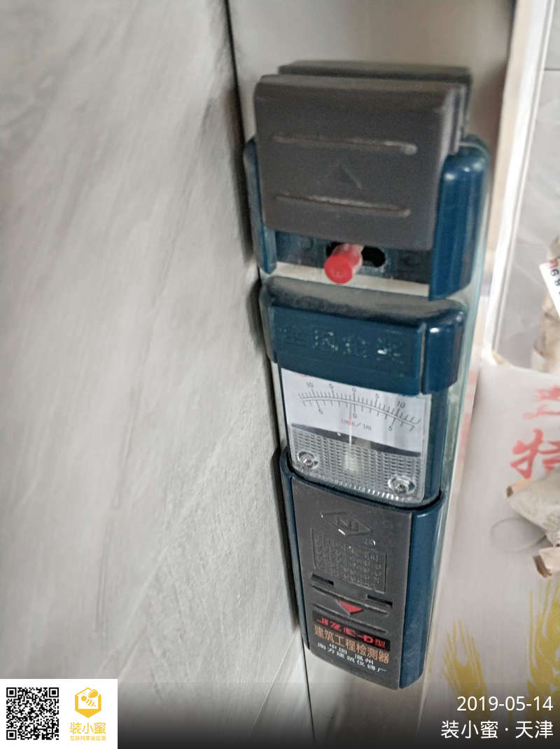

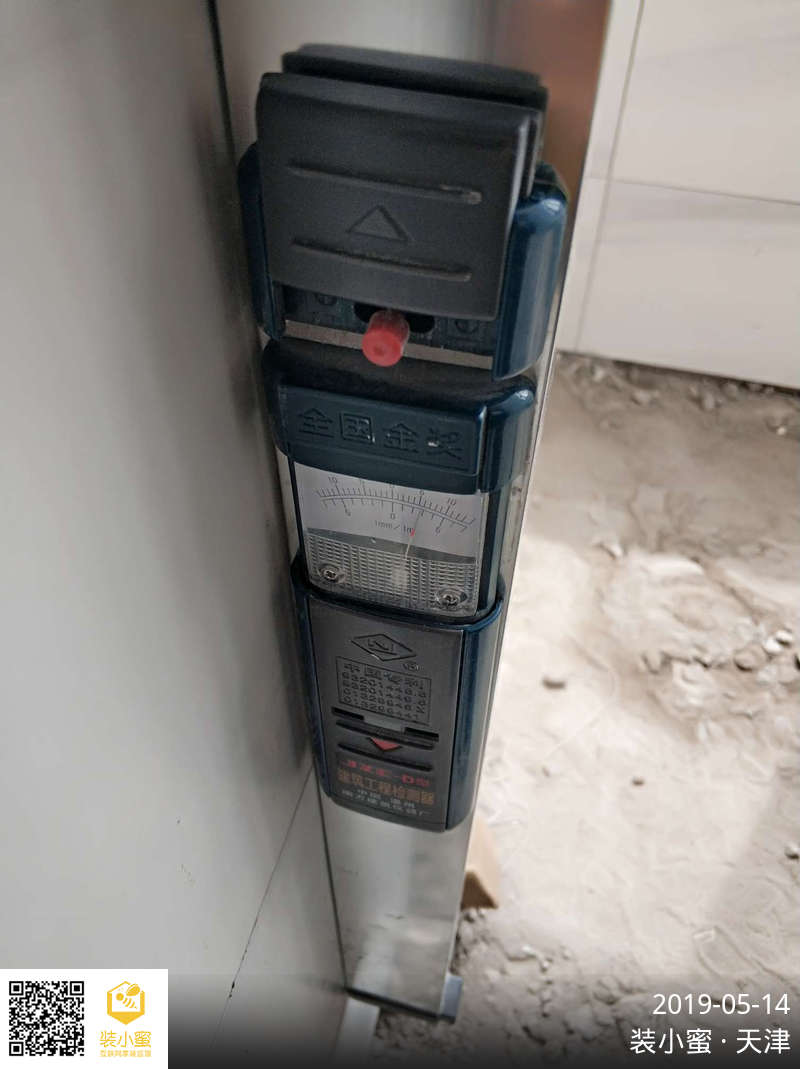

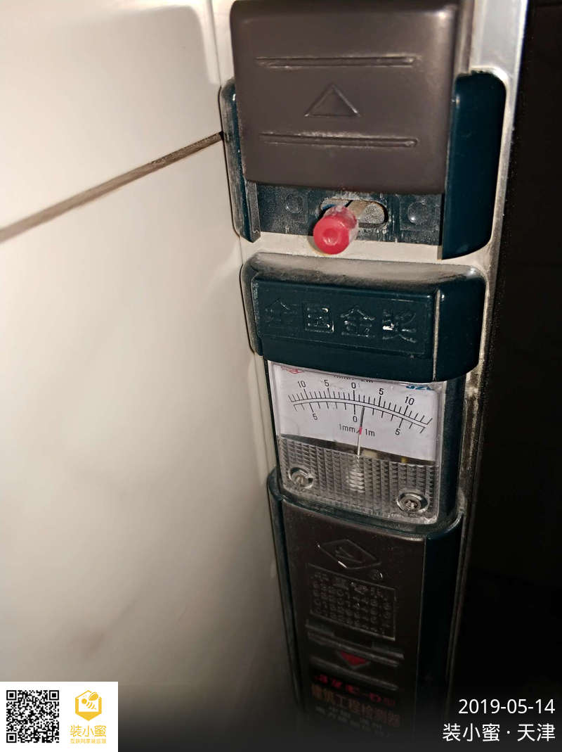

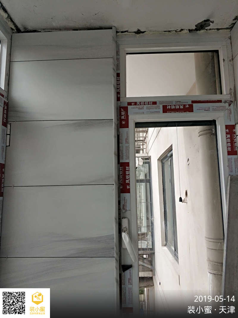

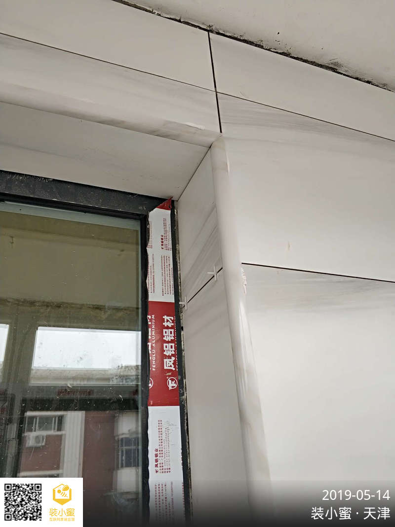

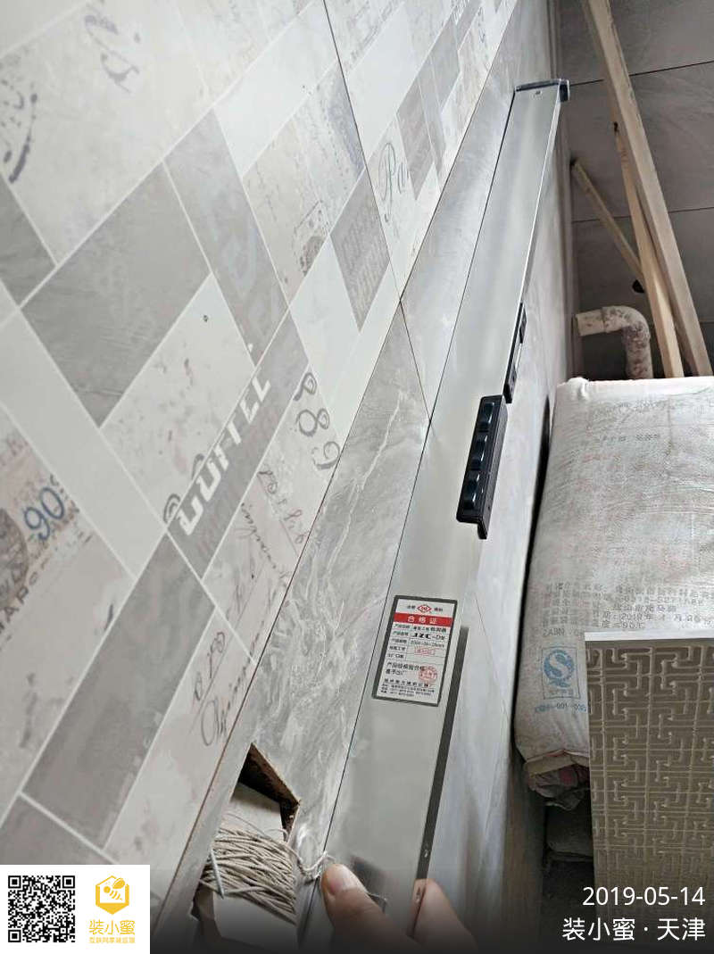

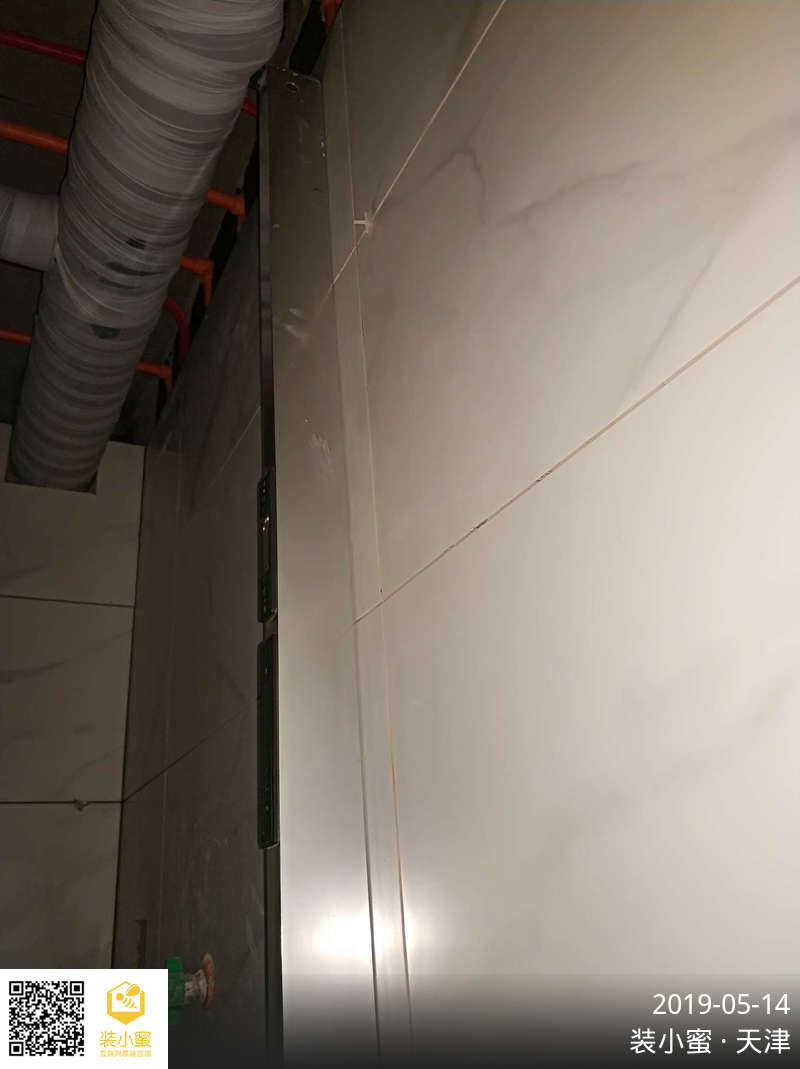

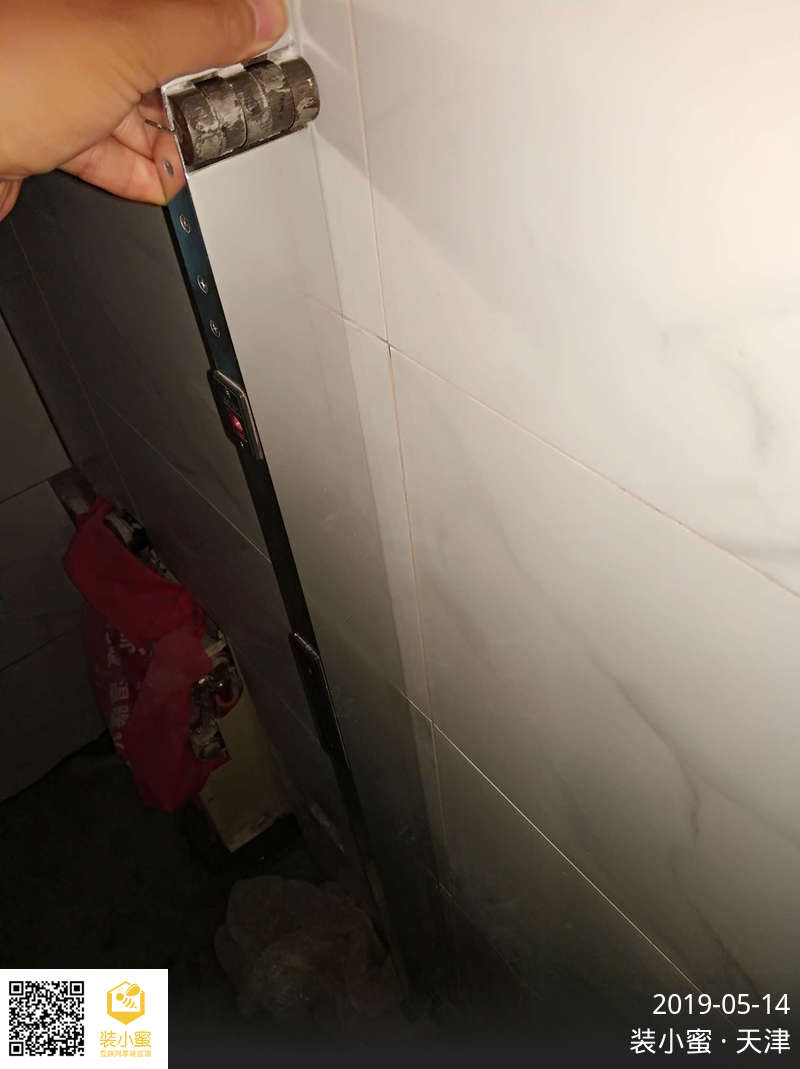

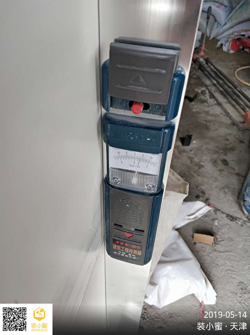

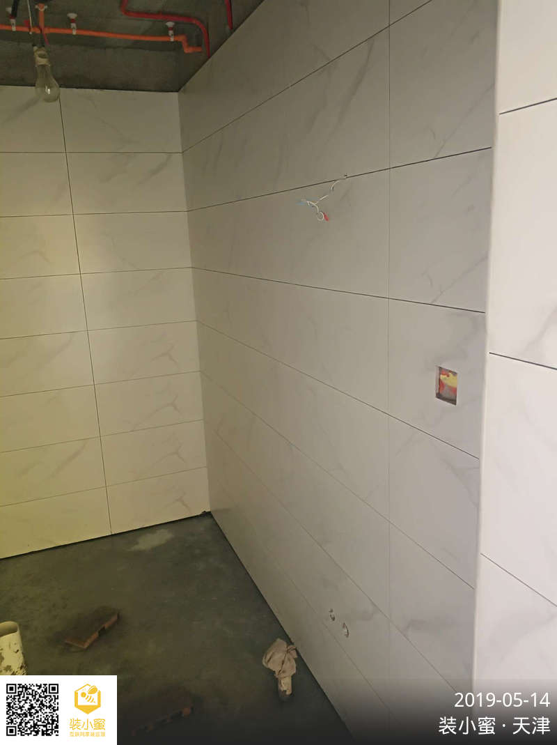

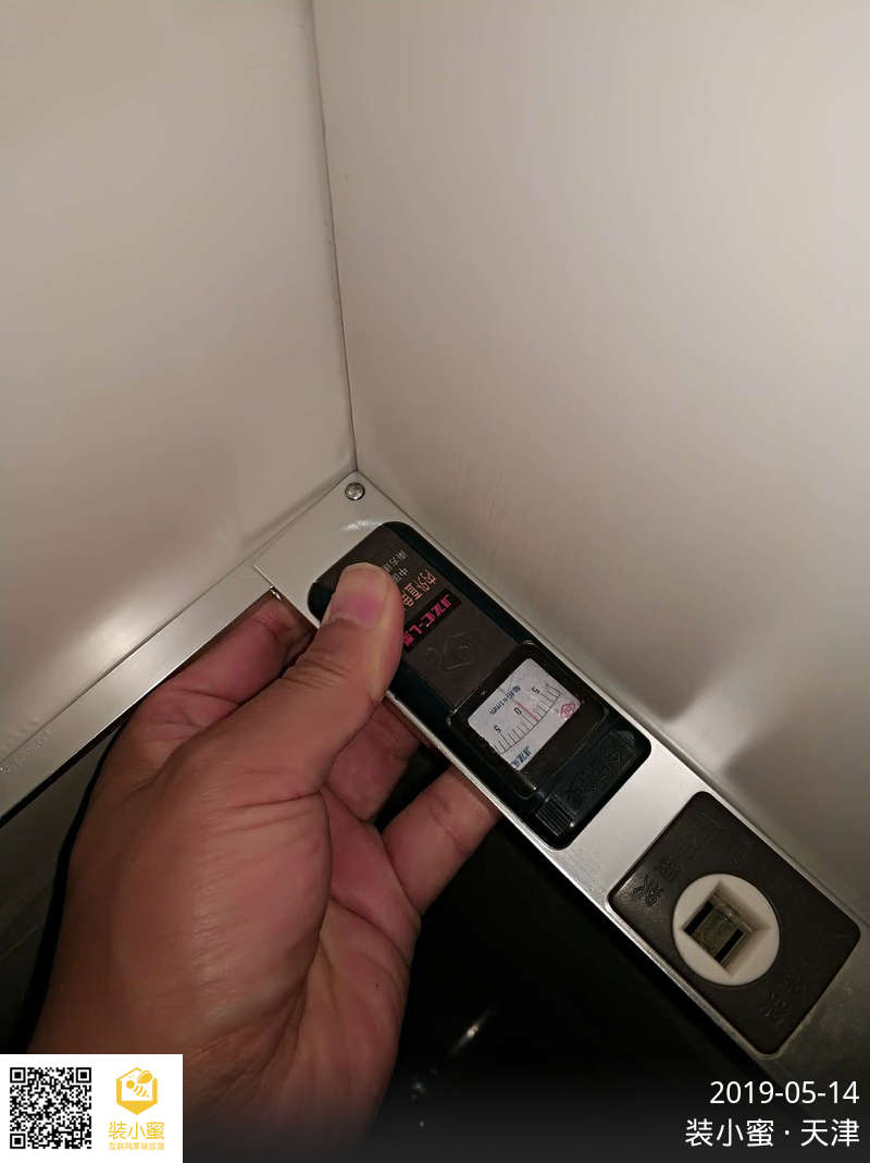

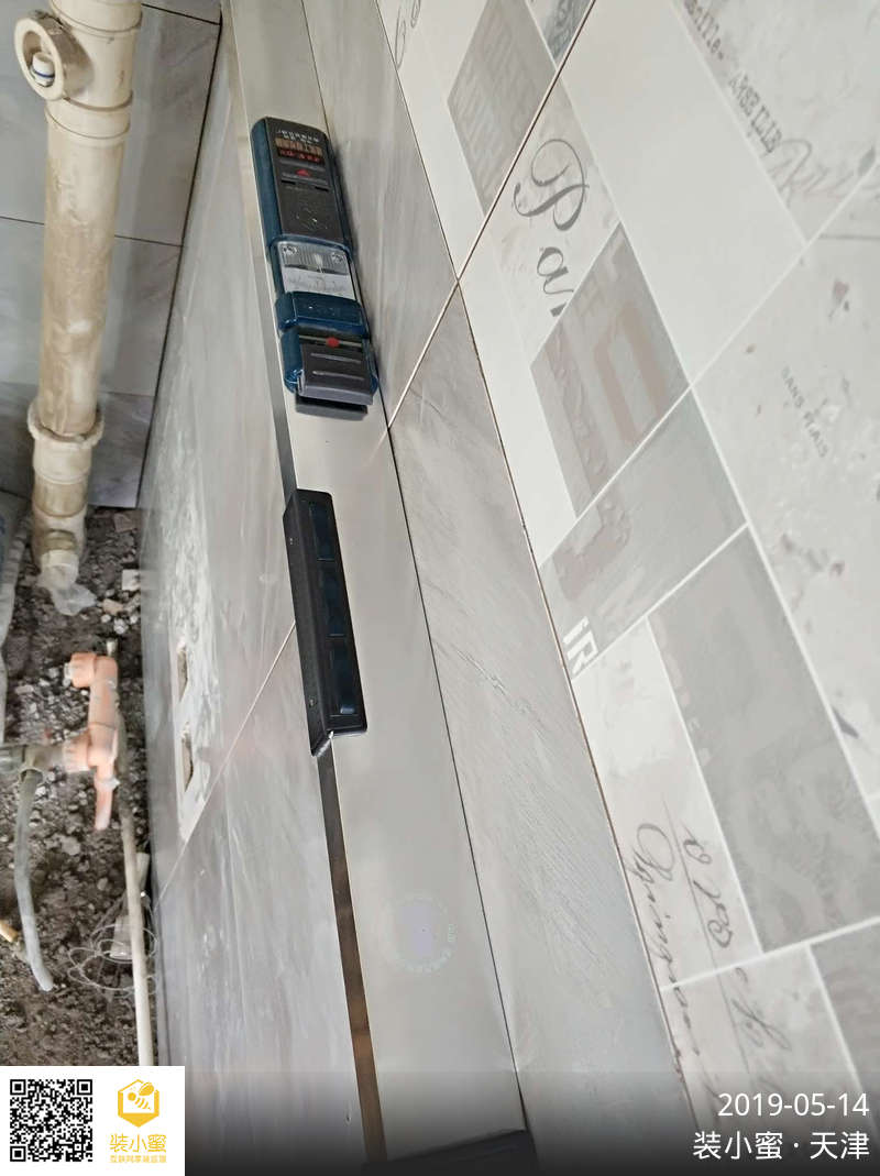

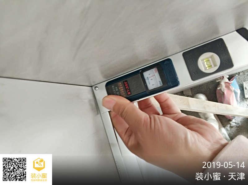

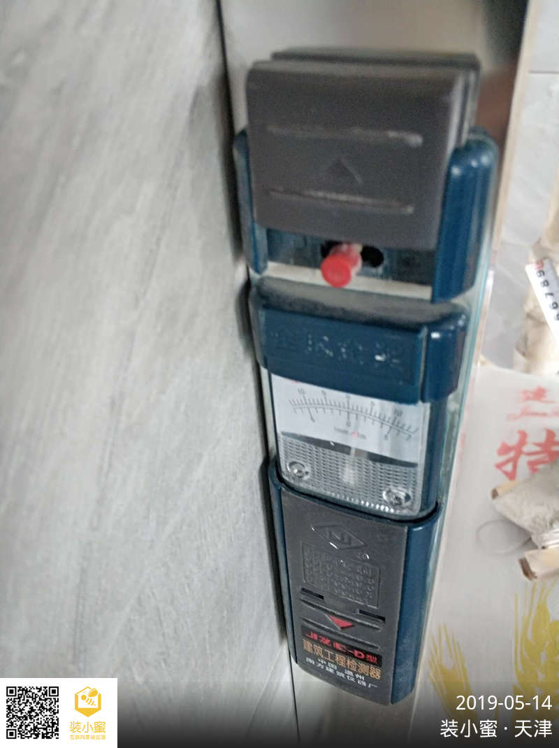

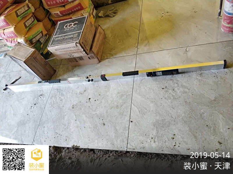

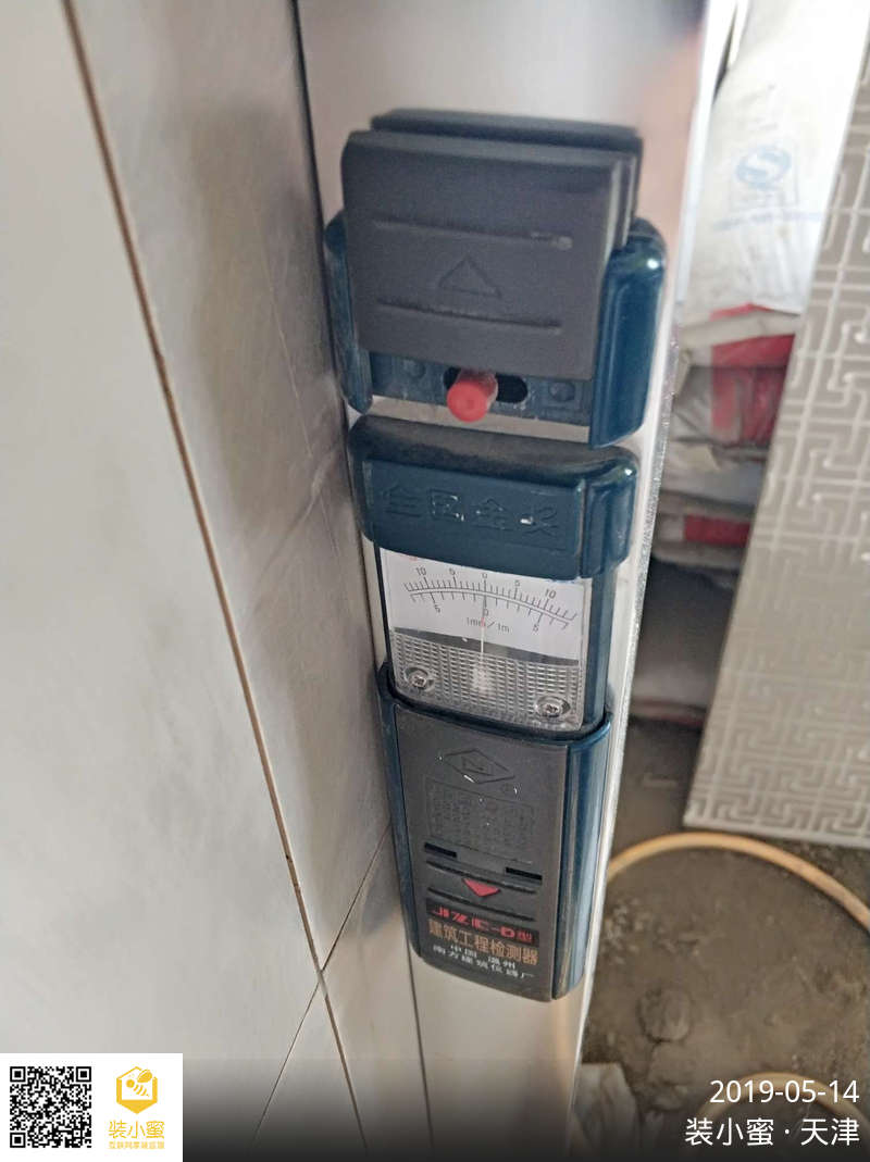

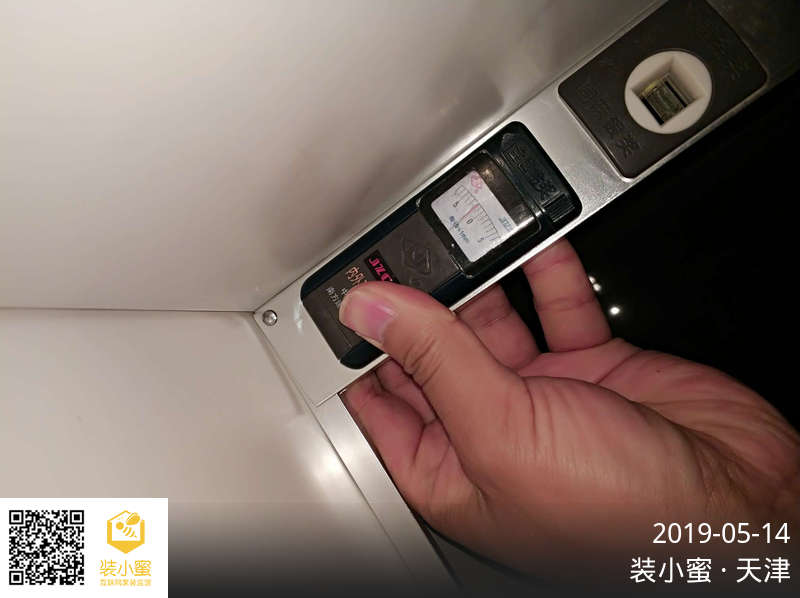

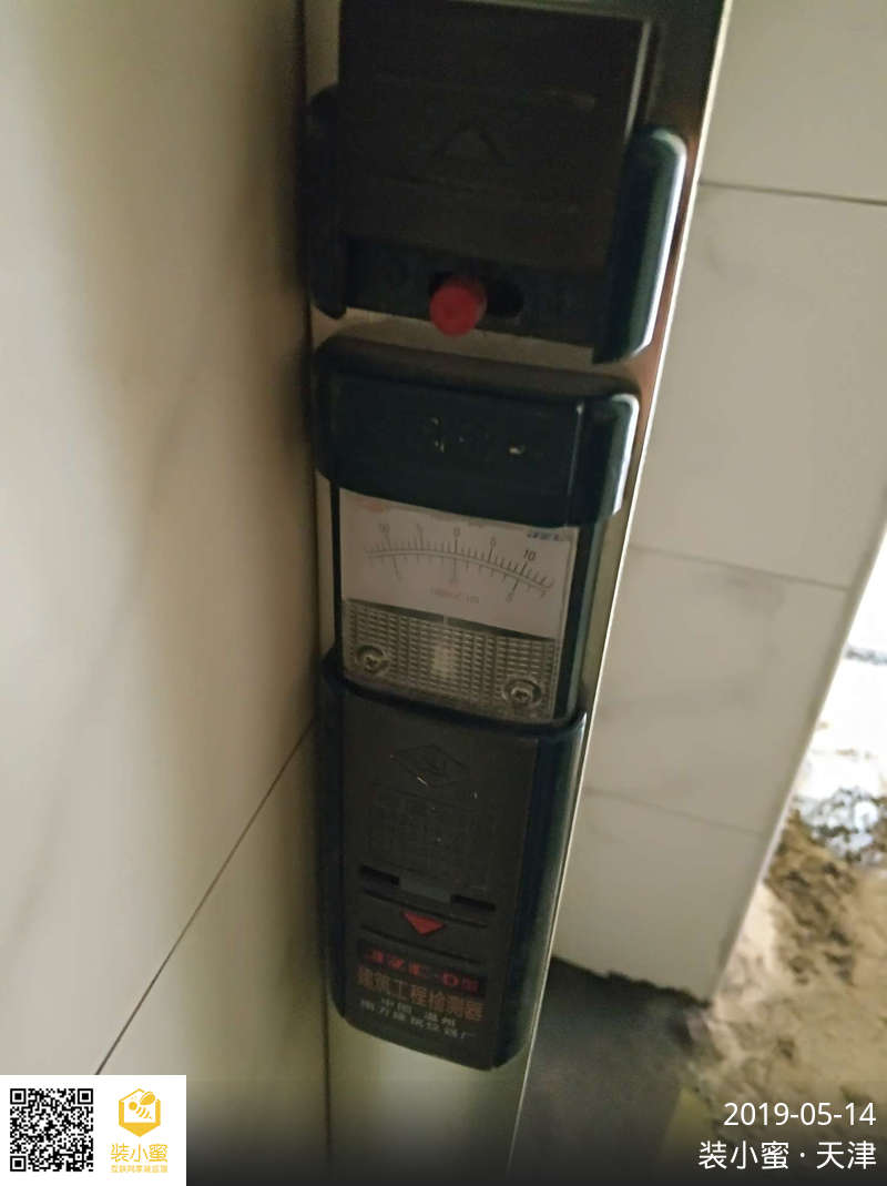

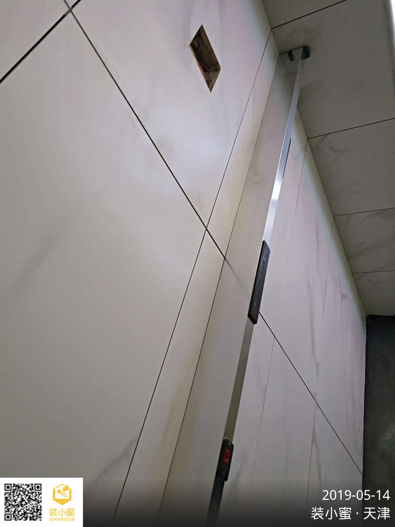

湿区地面砖坡度符合要求
门槛石与安装符合要求
符合标准:15项

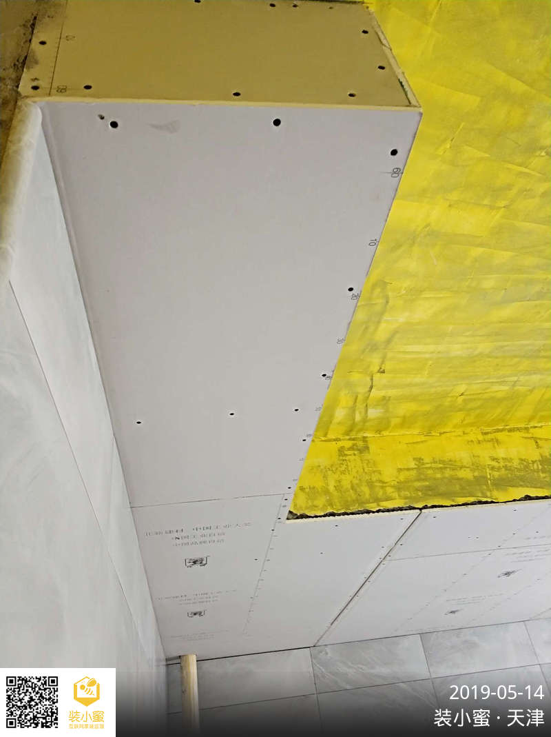

淋浴房区域经闭水试验,无渗漏现象

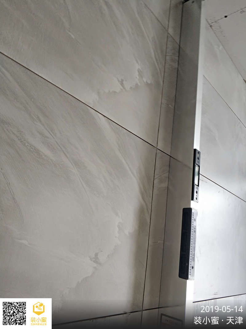

地面砖(石)铺贴平整,符合要求
地面防水层涂膜质量符合要求
管根部位加强防水
