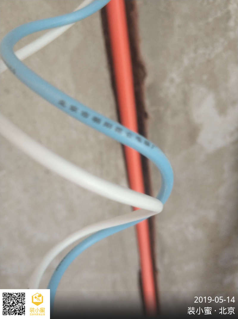

电工正在开槽布线

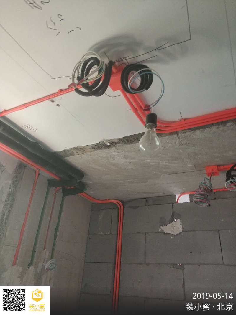

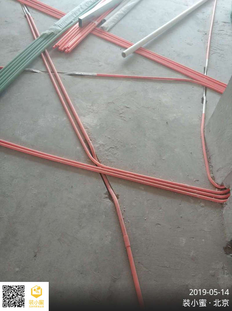

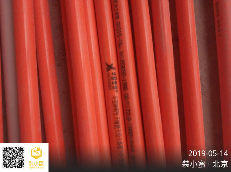

1,发现大厅电箱下方电线管太密集,已告知电工需要分开,一公分左右,
2,发现,大厅卧室顶面铲除,不够彻底,需要重新铲除,

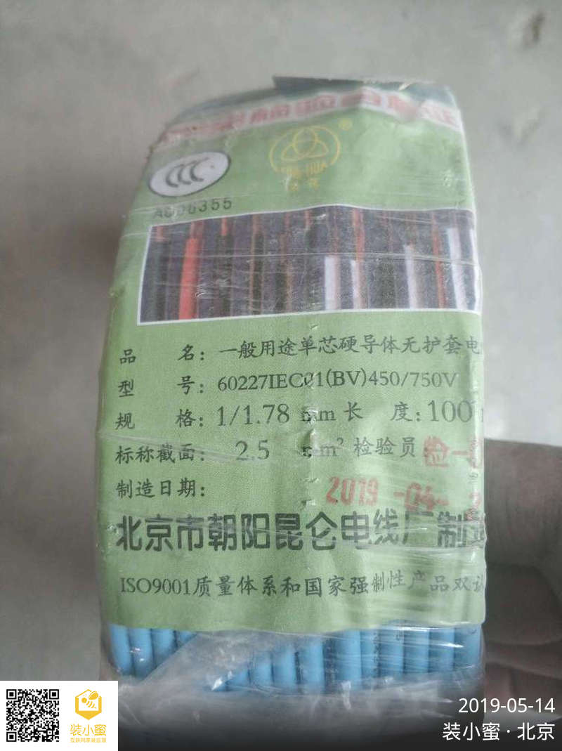

5,发现,网线采用4P,已告知客户和工长协商是否采用超五类超六类网线,

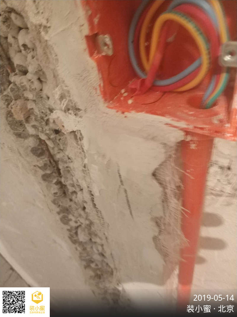

墙面开槽平直,宽度深度符合要求
门窗洞过梁设置符合要求

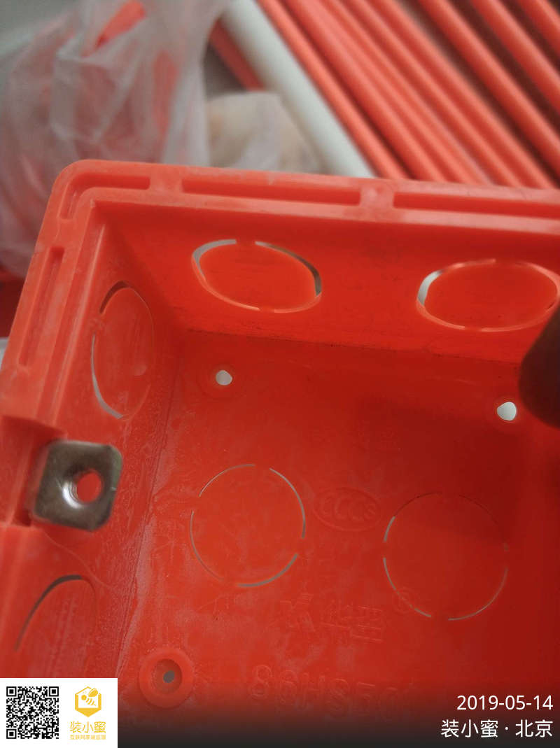

线盒安装与固定符合要求
线盒安装符合要求
强弱电线管道排设平直、有序
电线管弯管施工符合要求

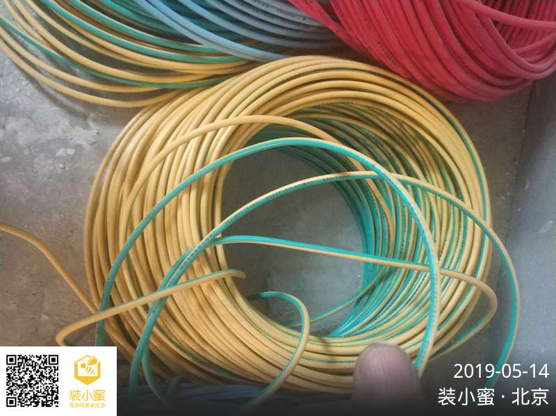

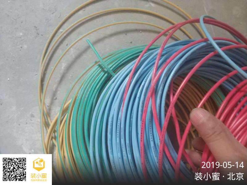

电线

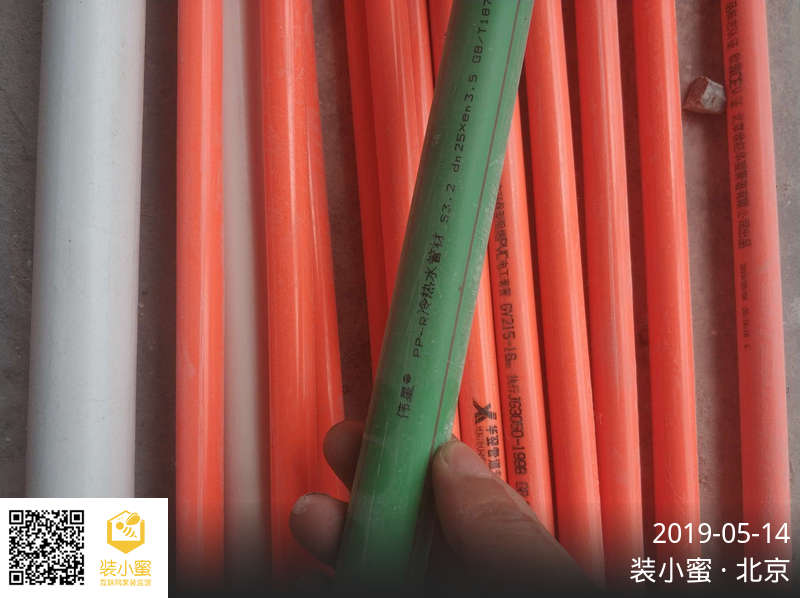

PPR水管
线盒
电线管
