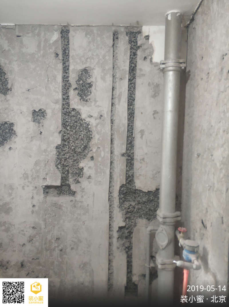

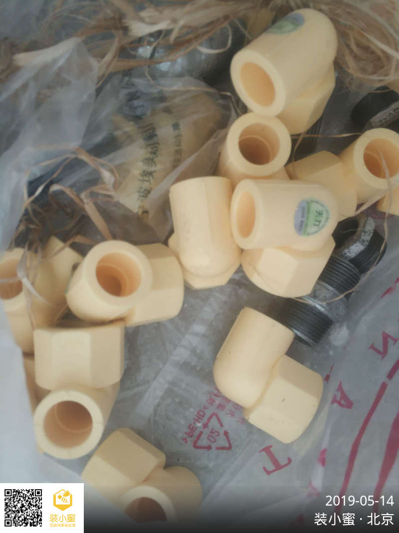

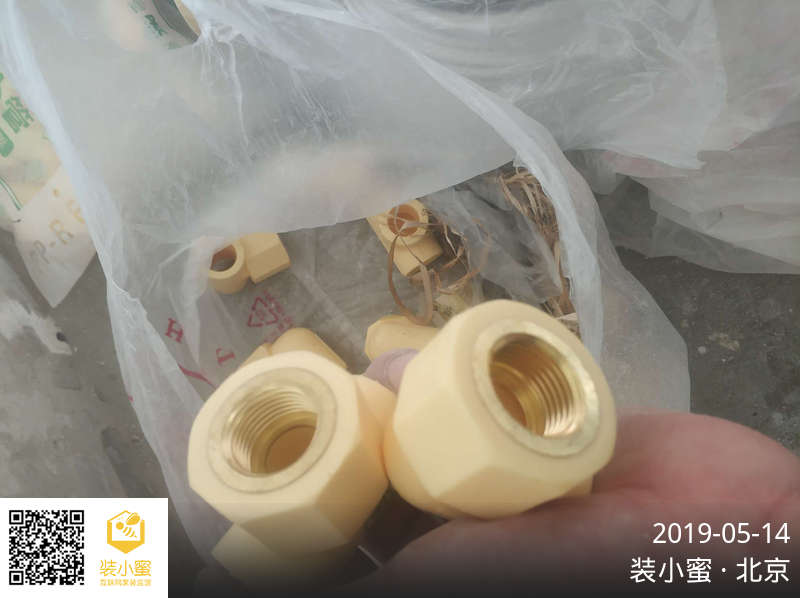

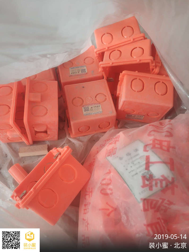

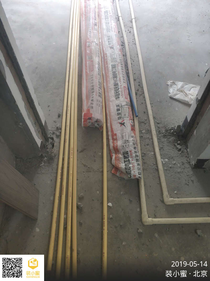

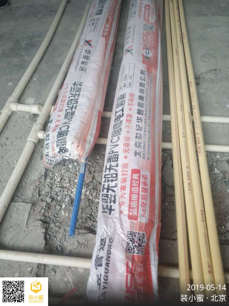

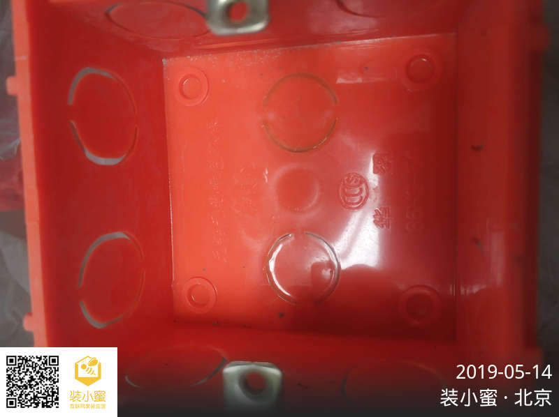

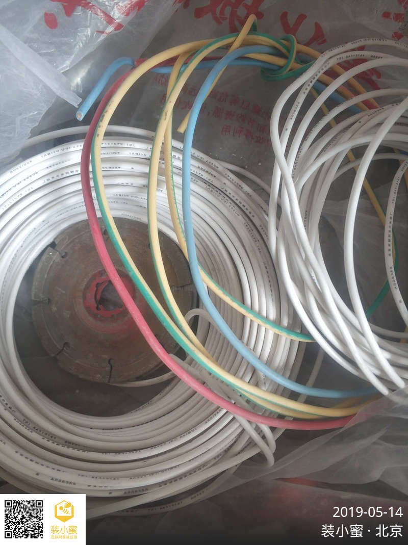

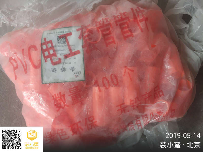

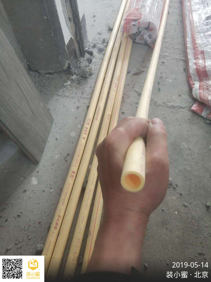

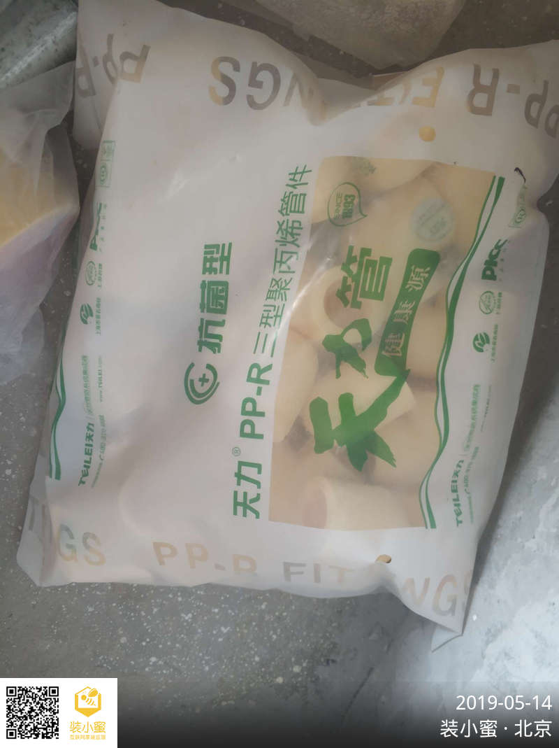

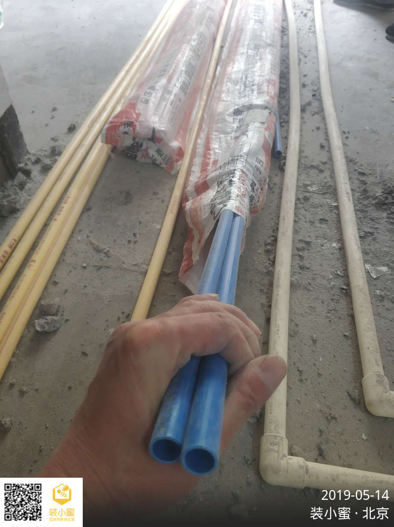

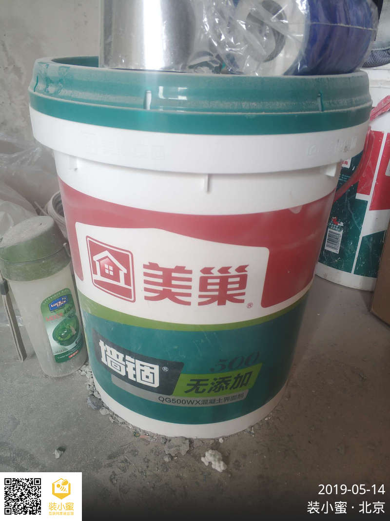

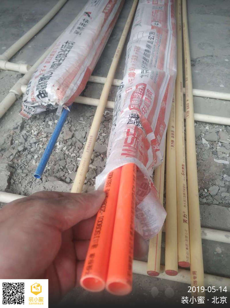

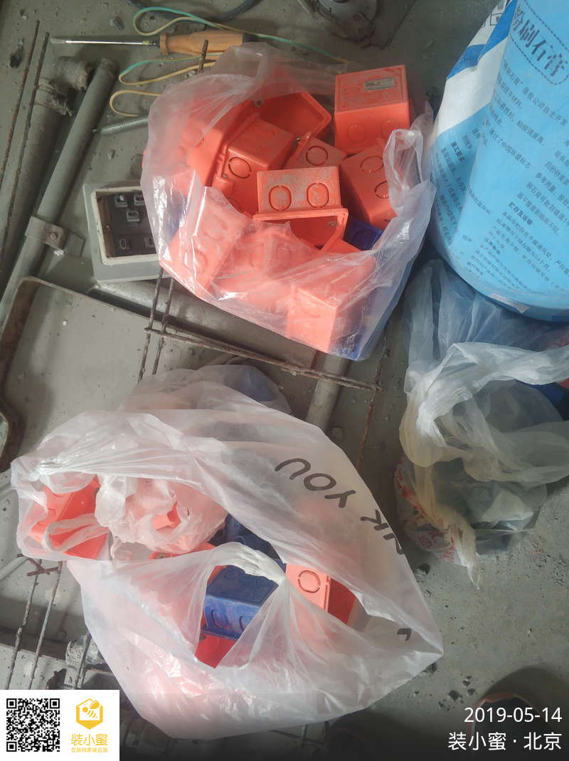

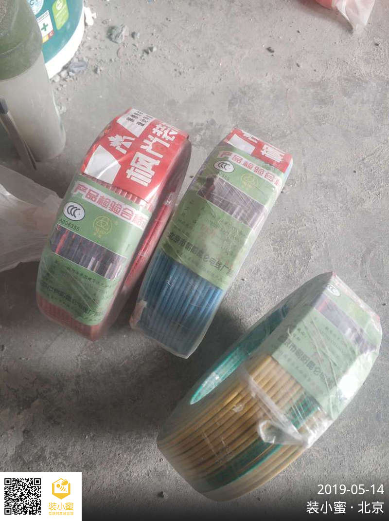

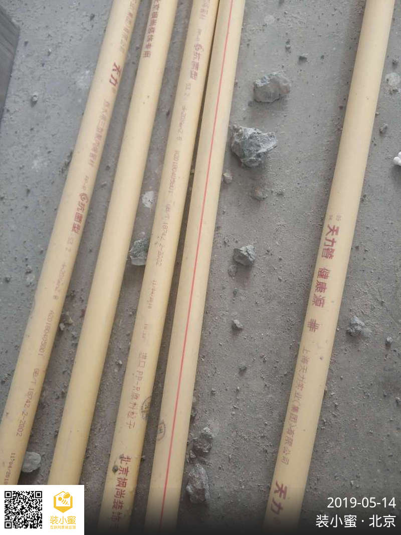

1.检查水电材料与报价单一致,防水和墙固在有效期内符合要求。

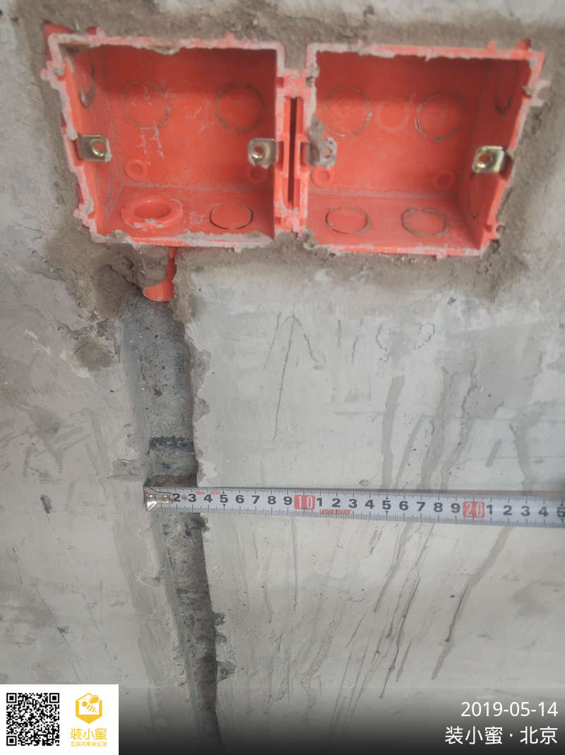

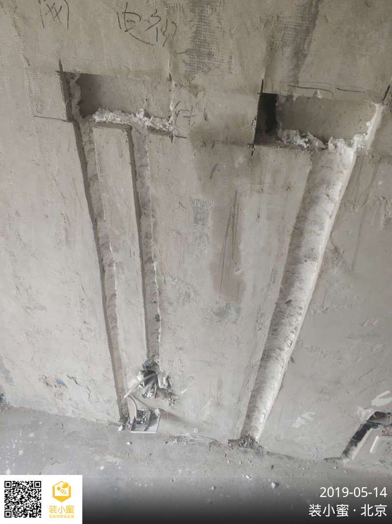

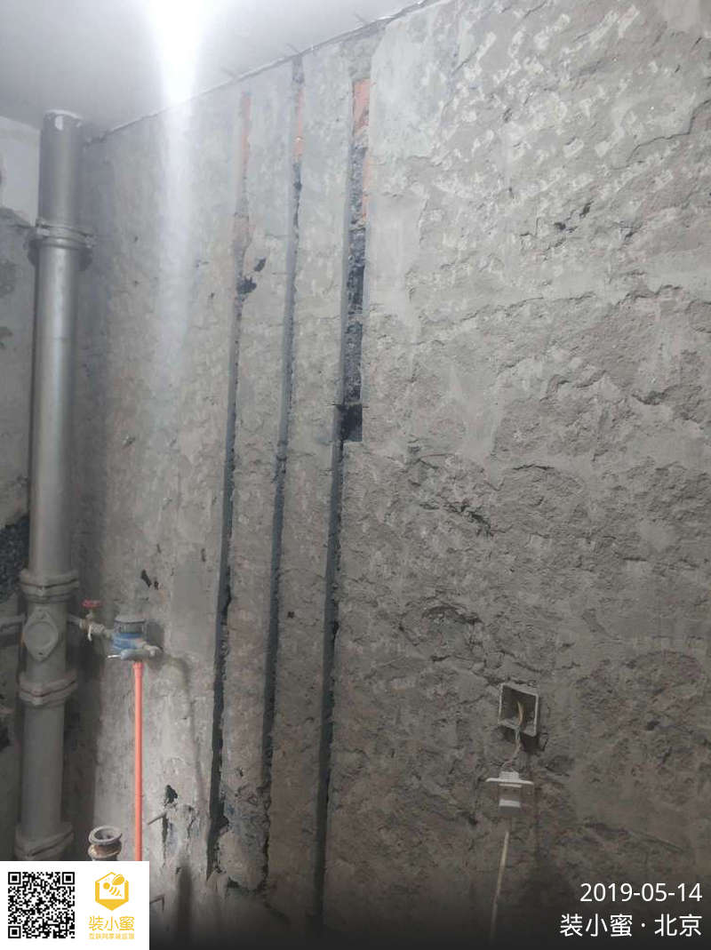

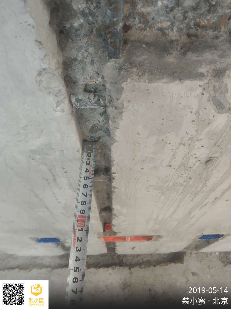

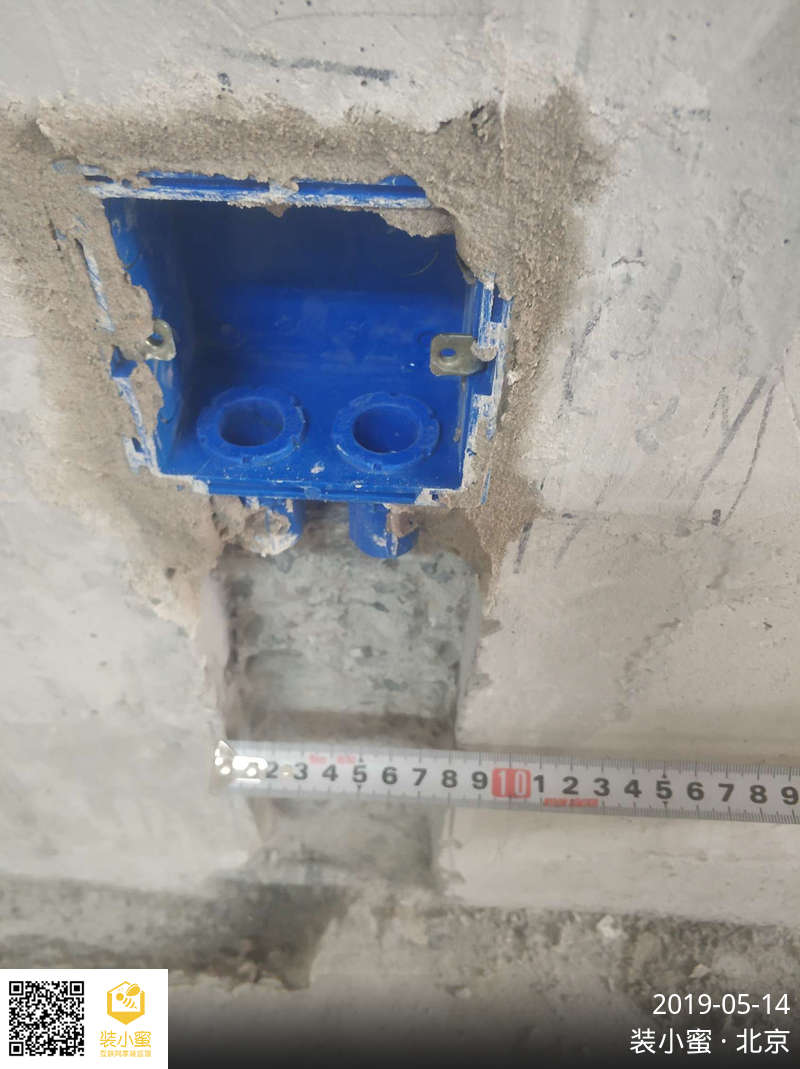

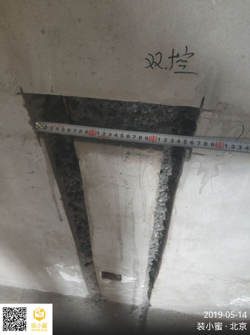

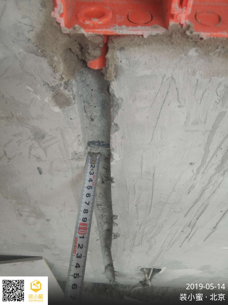

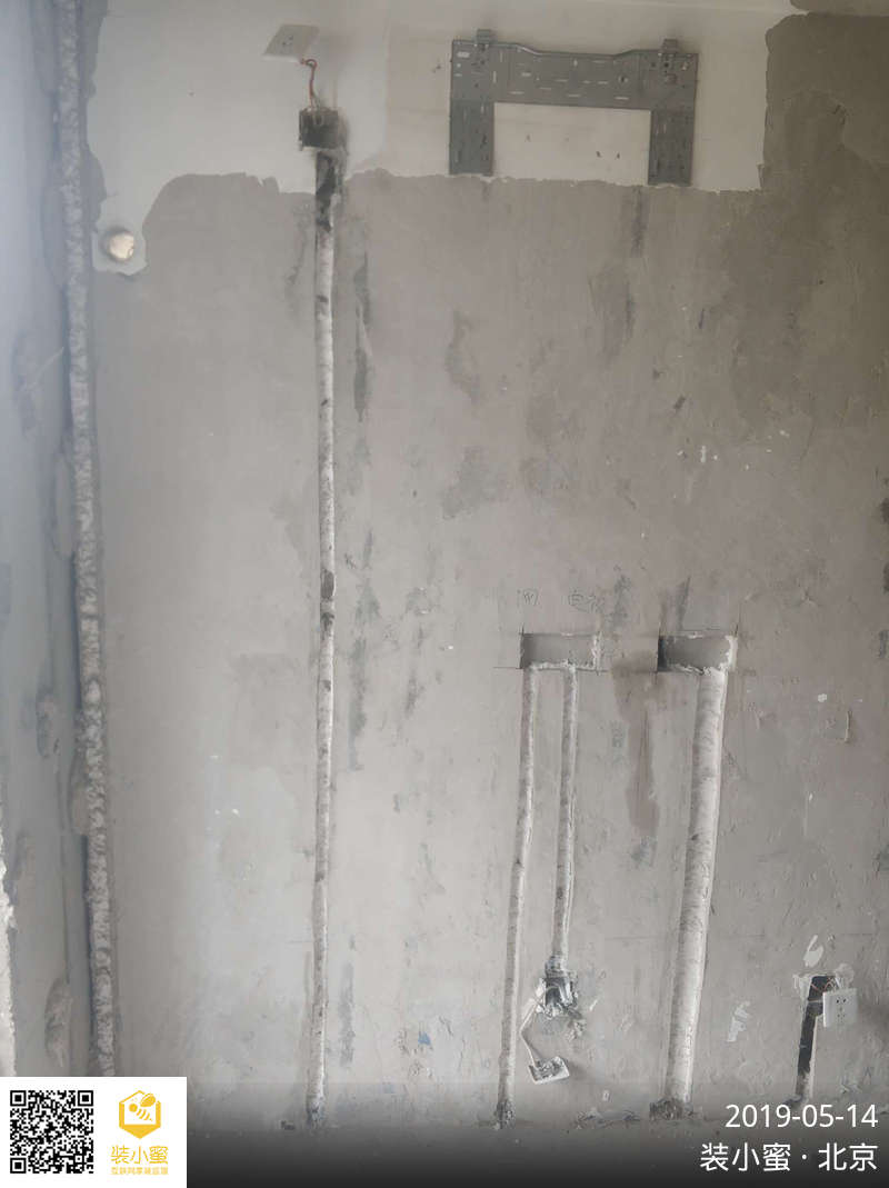

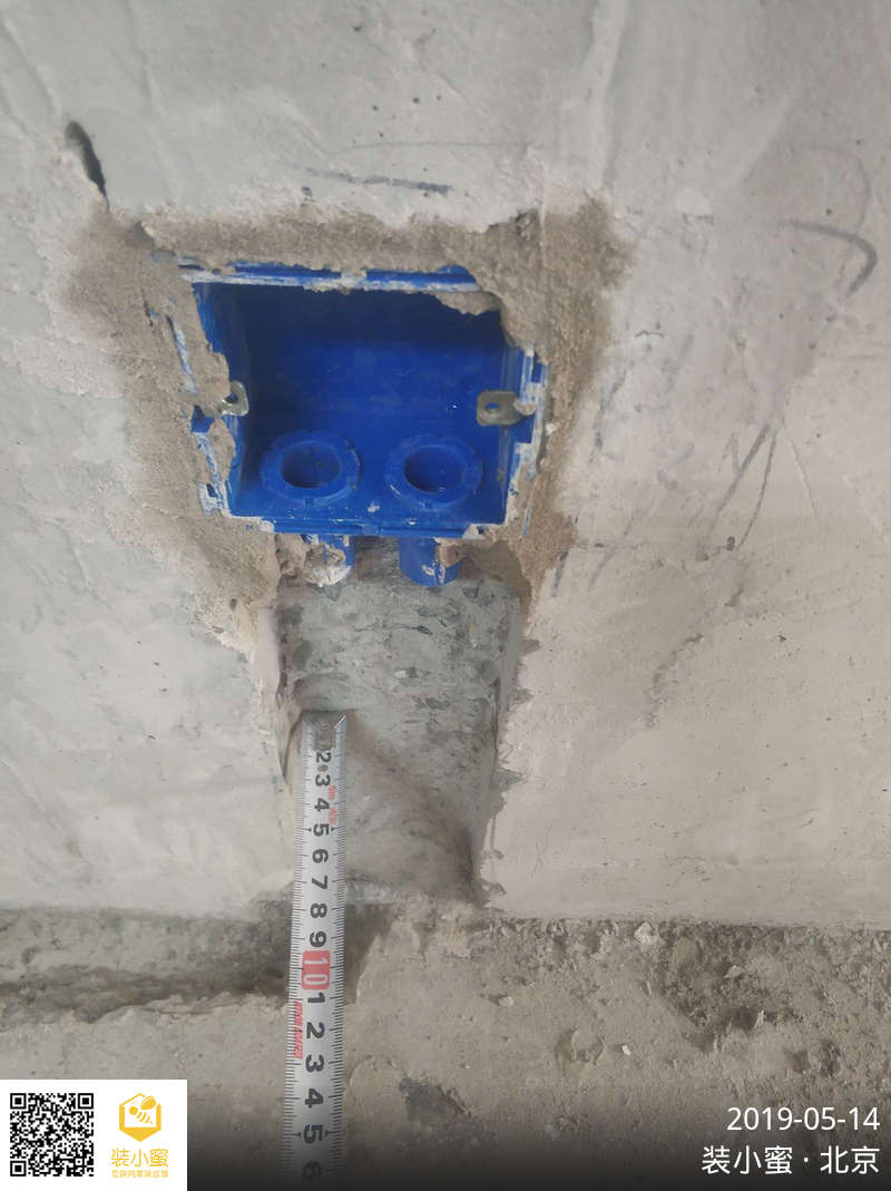

2.检查水电开槽垂直,宽度和深度符合要求。

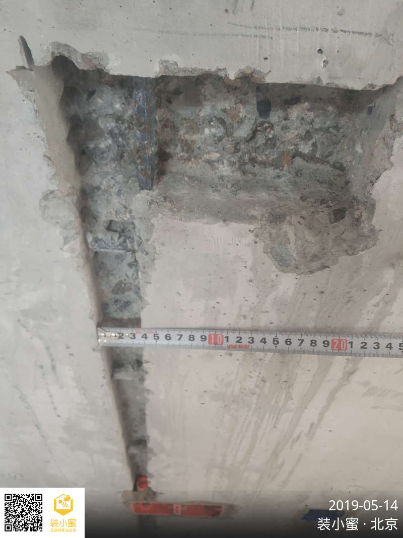

3.检查局部墙面没有铲除干净,垃圾需要清理干净。

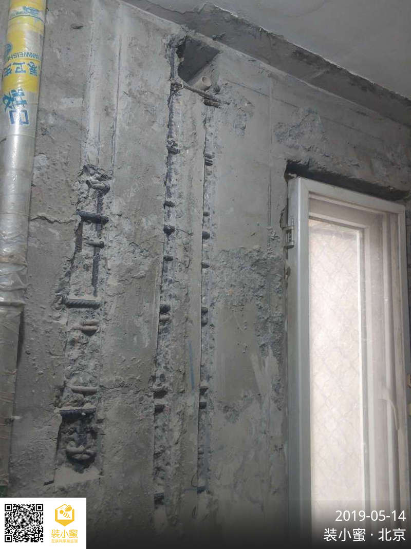

4.检查水电开槽墙面遇有钢筋,为了居住安全不要据掉和折弯,建议使用阻燃黄腊管软管代替使用。

开槽平直,符合要求
开槽宽度与深度符合要求
开设墙面横槽,符合技术交底要求
PPR水管
电线管
电线
线盒
墙锢
