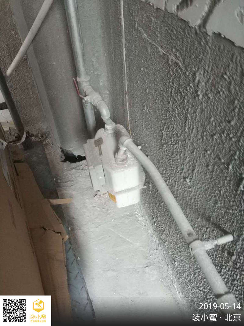

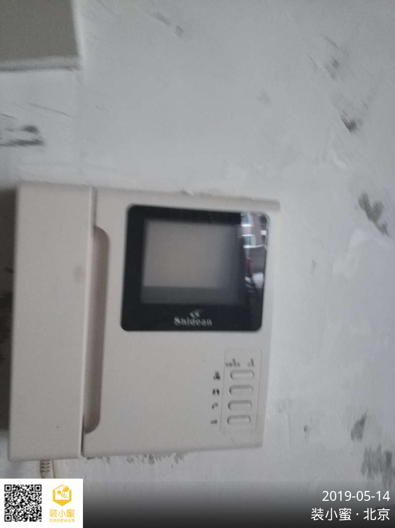

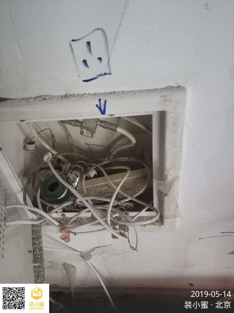

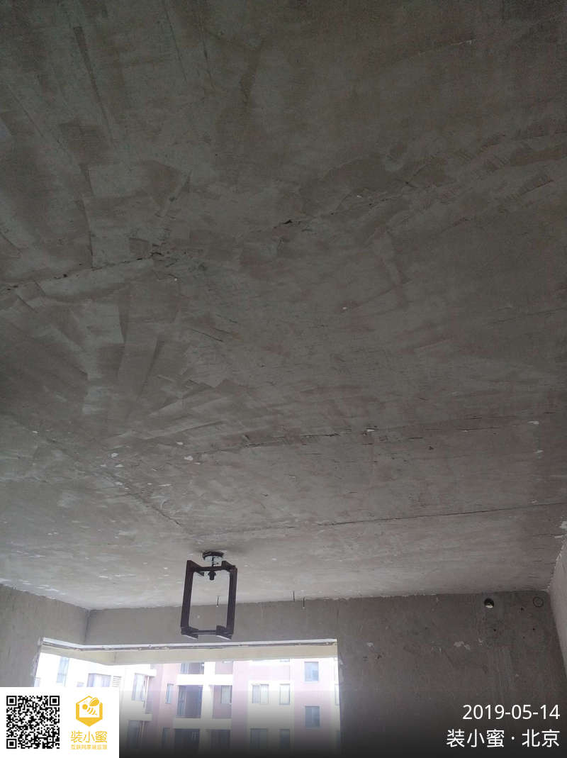

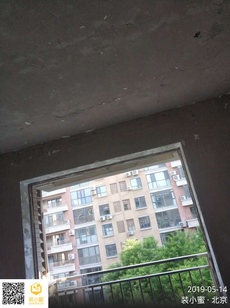

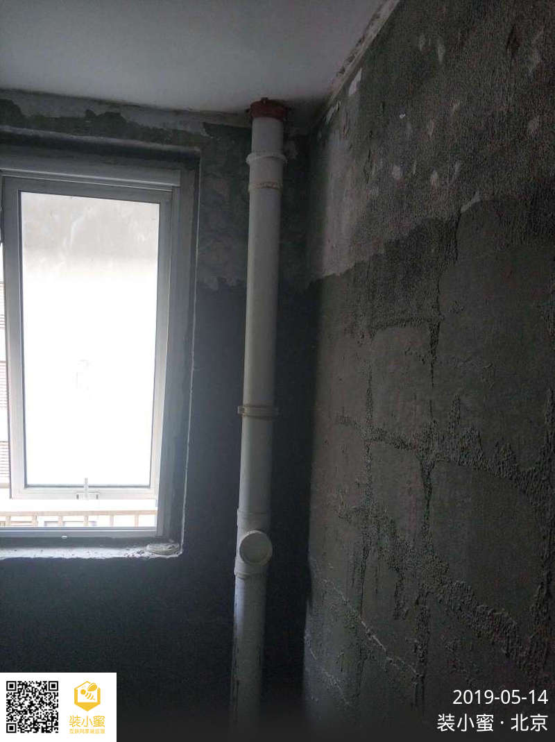

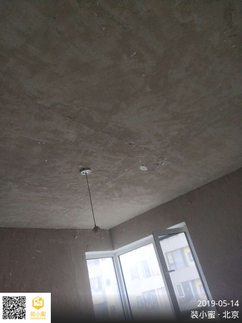

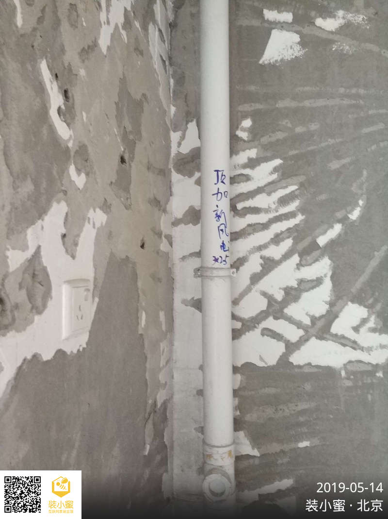

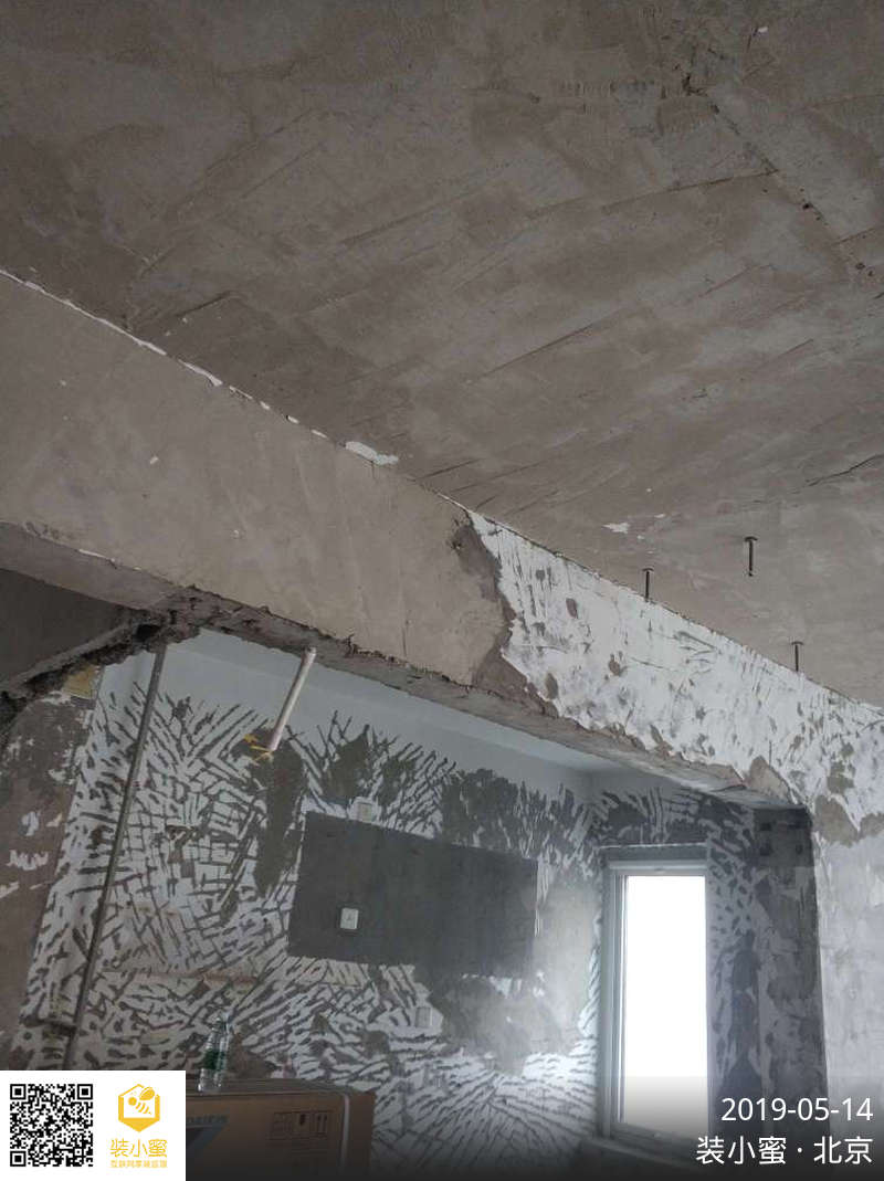

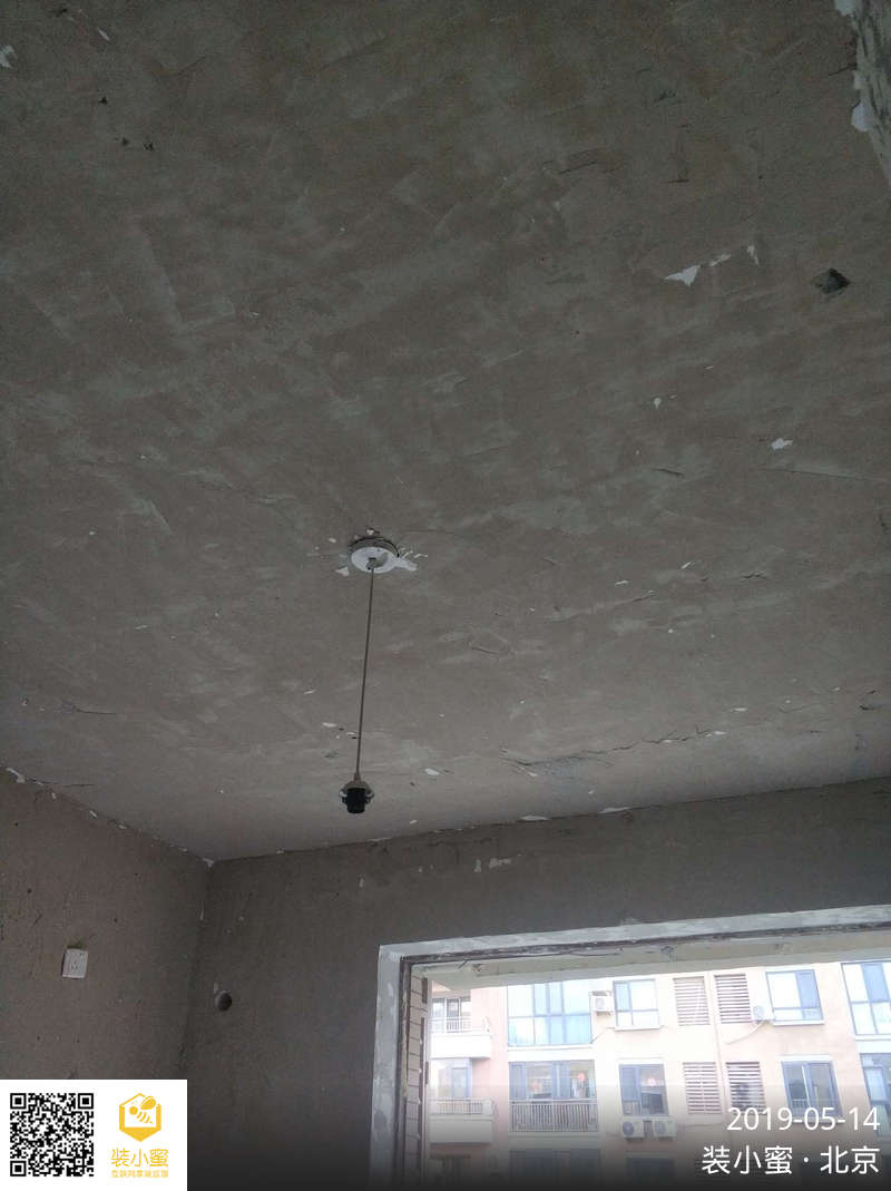

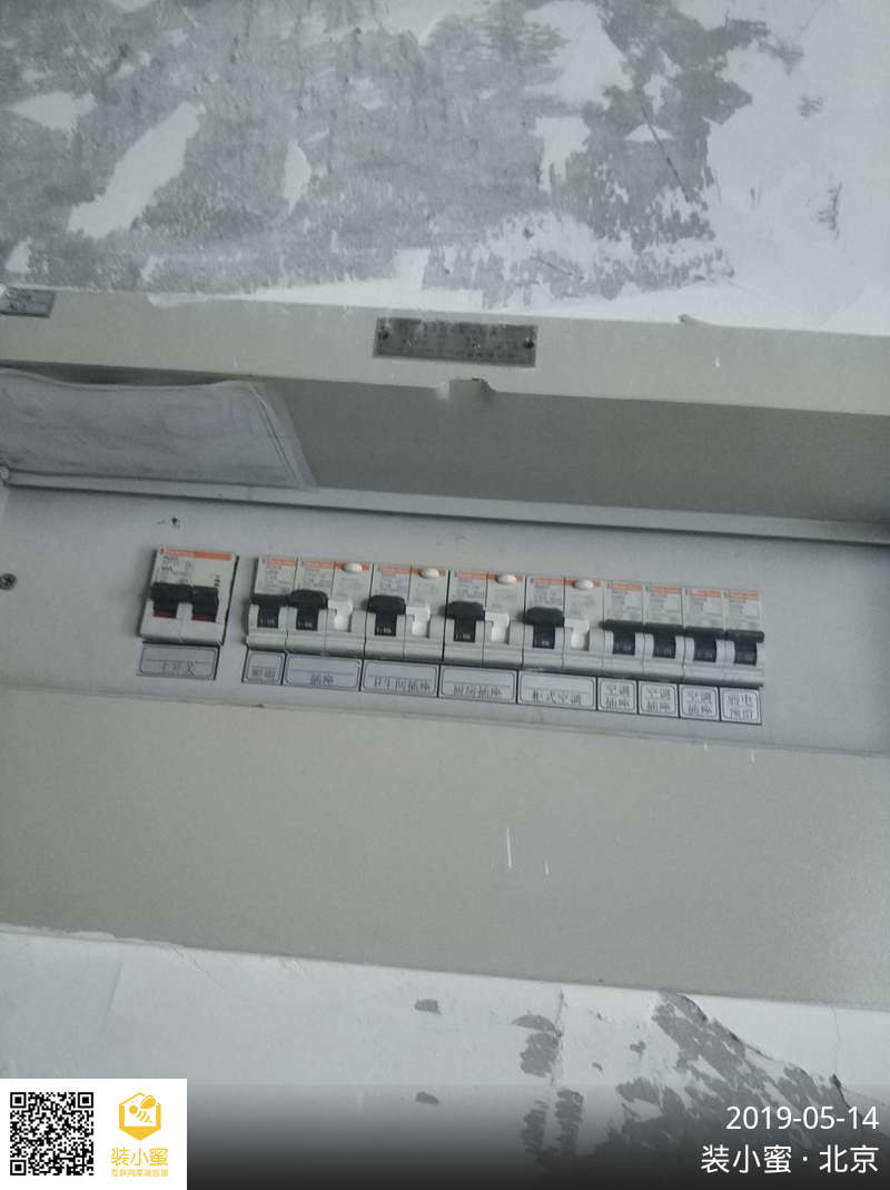

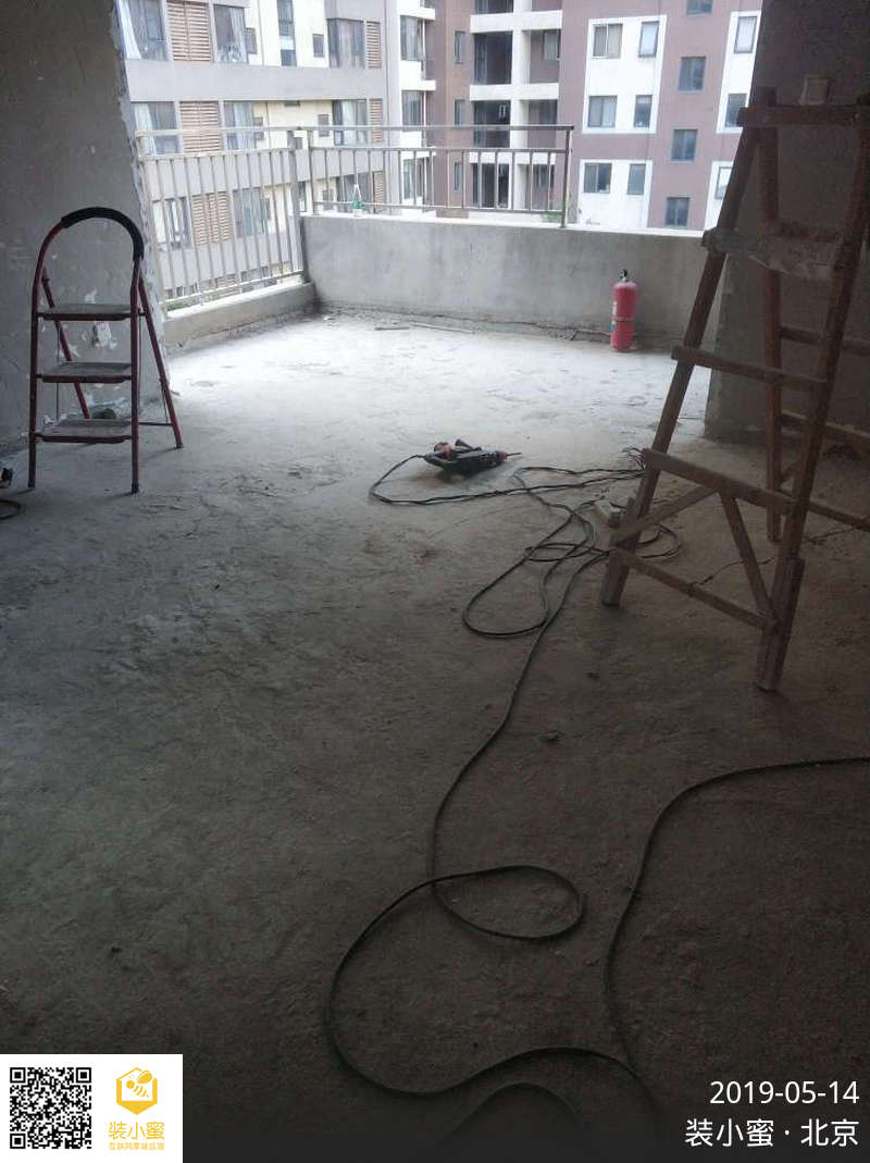

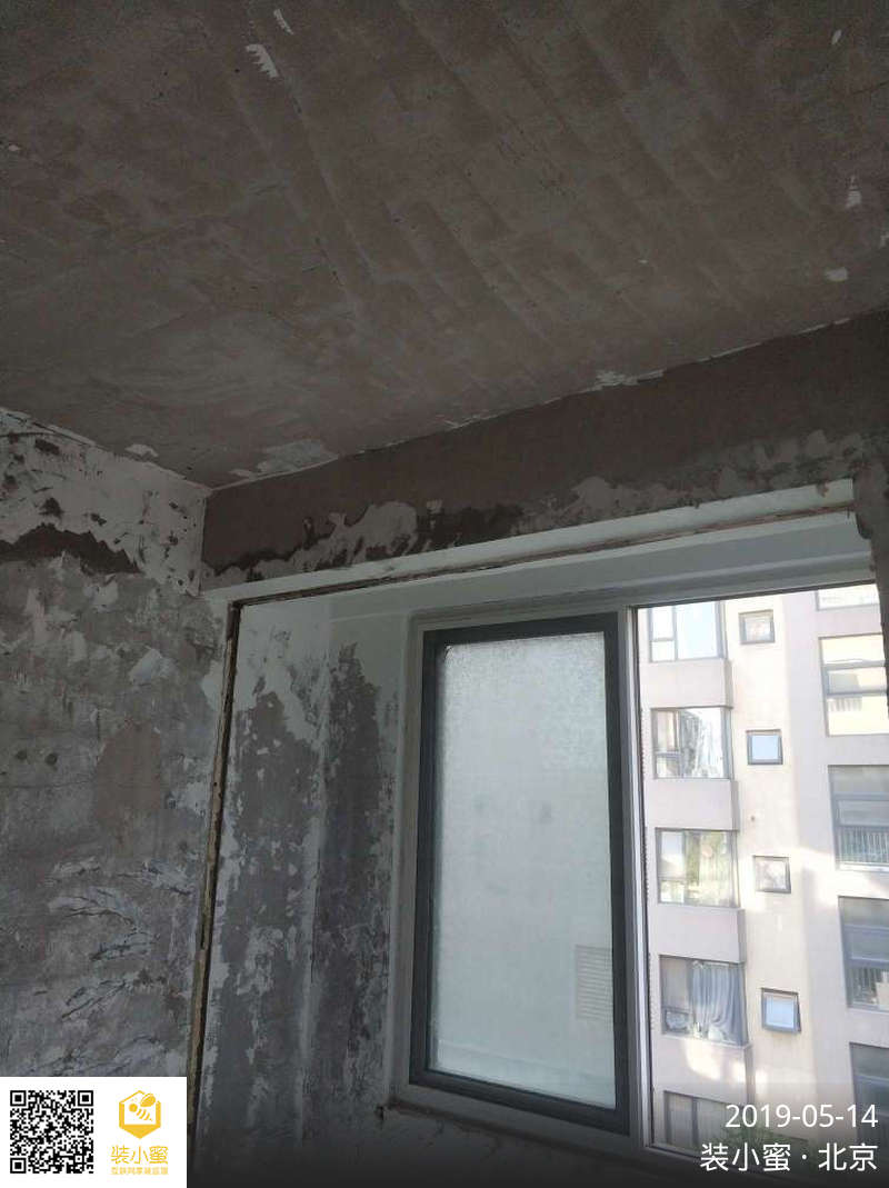

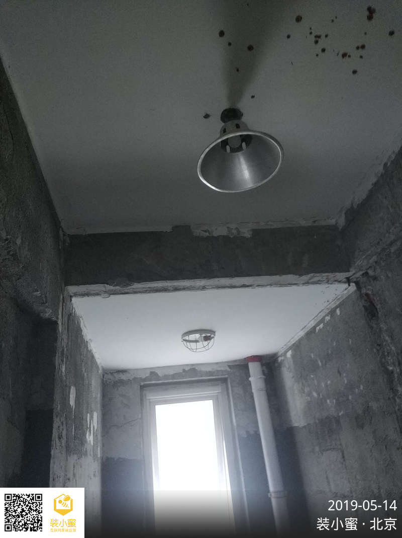

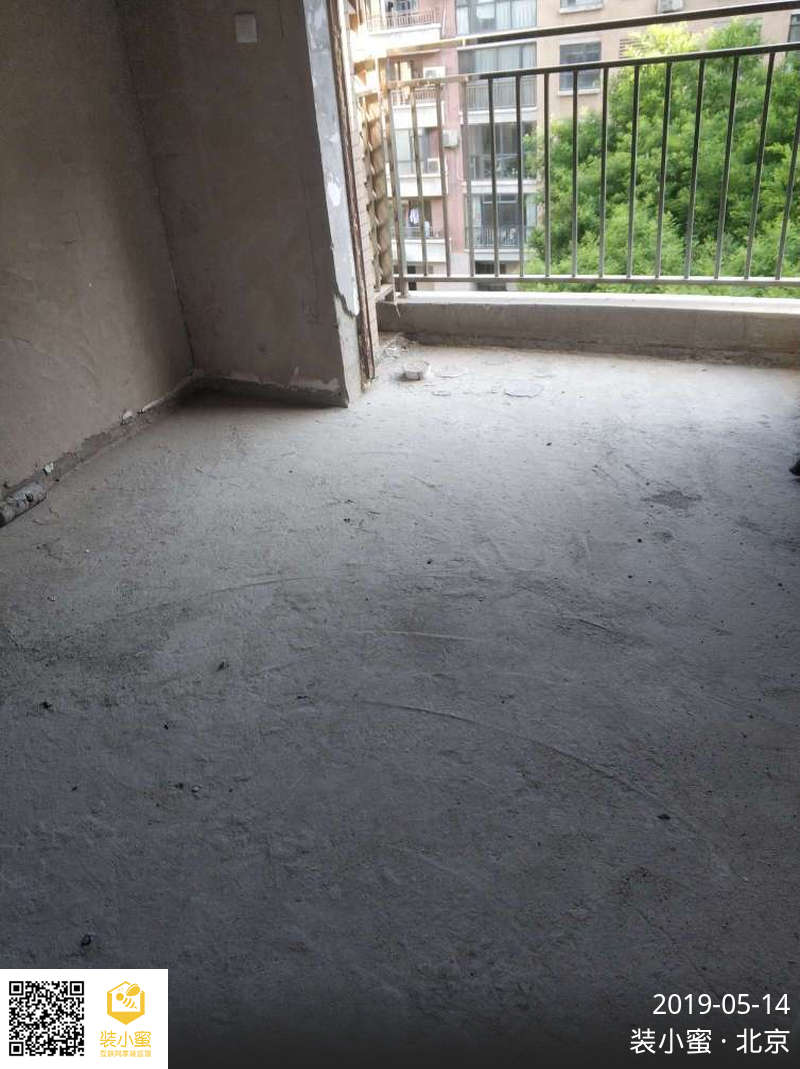

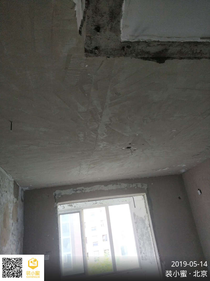

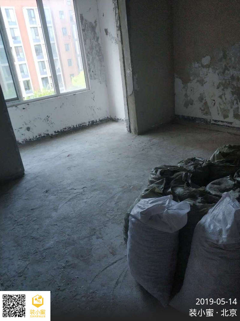

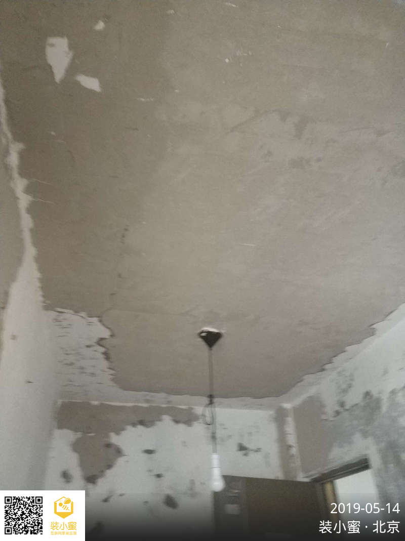

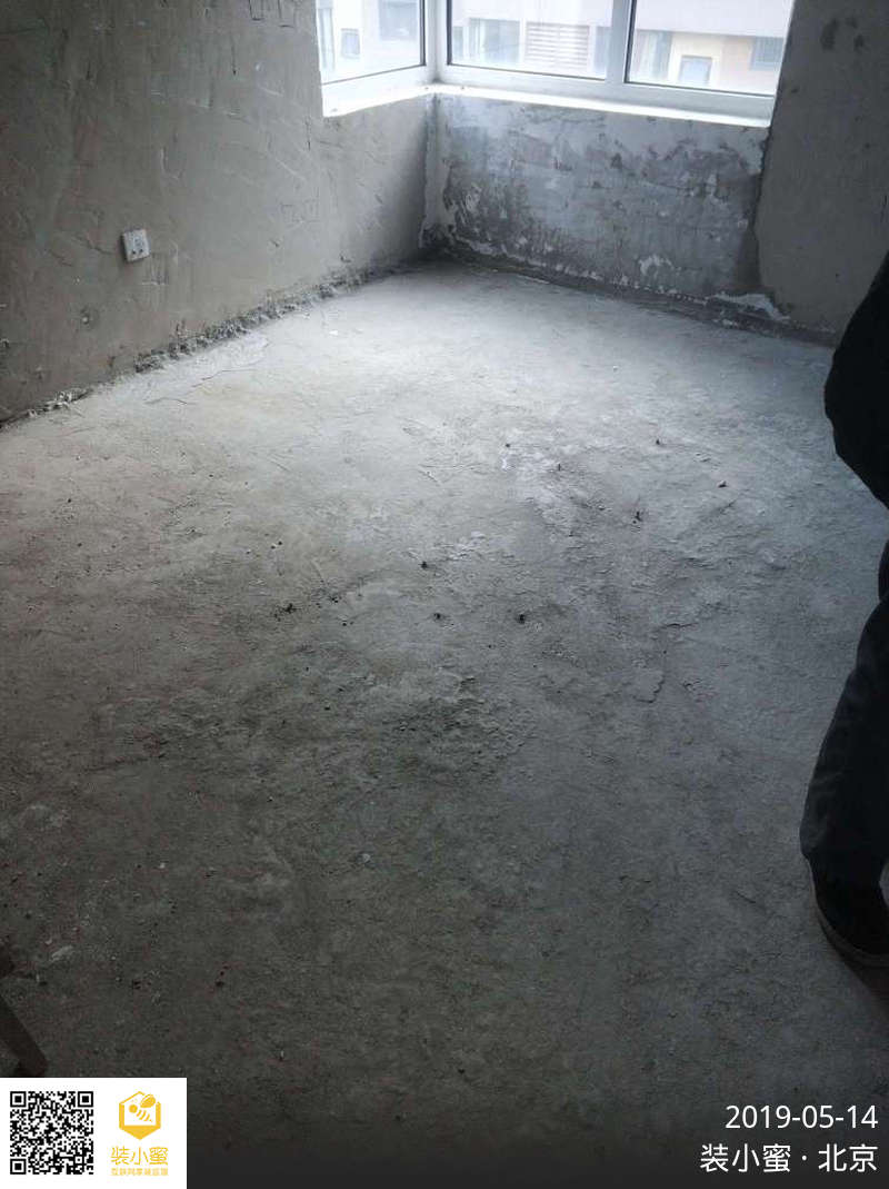

施工进度正常。客户二次装饰。拆除工作基本完成。窗户已拆卸后期安装。目测整体基础结构完整,墙面顶面表面平整,无明显开裂。顶面漏水迹象。无拆承重墙,梁体未打太大过墙洞眼,室内配备强电箱及空开设置,弱电箱齐全,可视对讲具备。煤气具备,上水正常,下水畅通。客户前期水电定位工作完成。

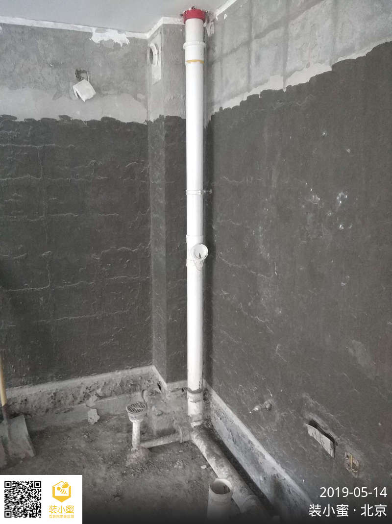

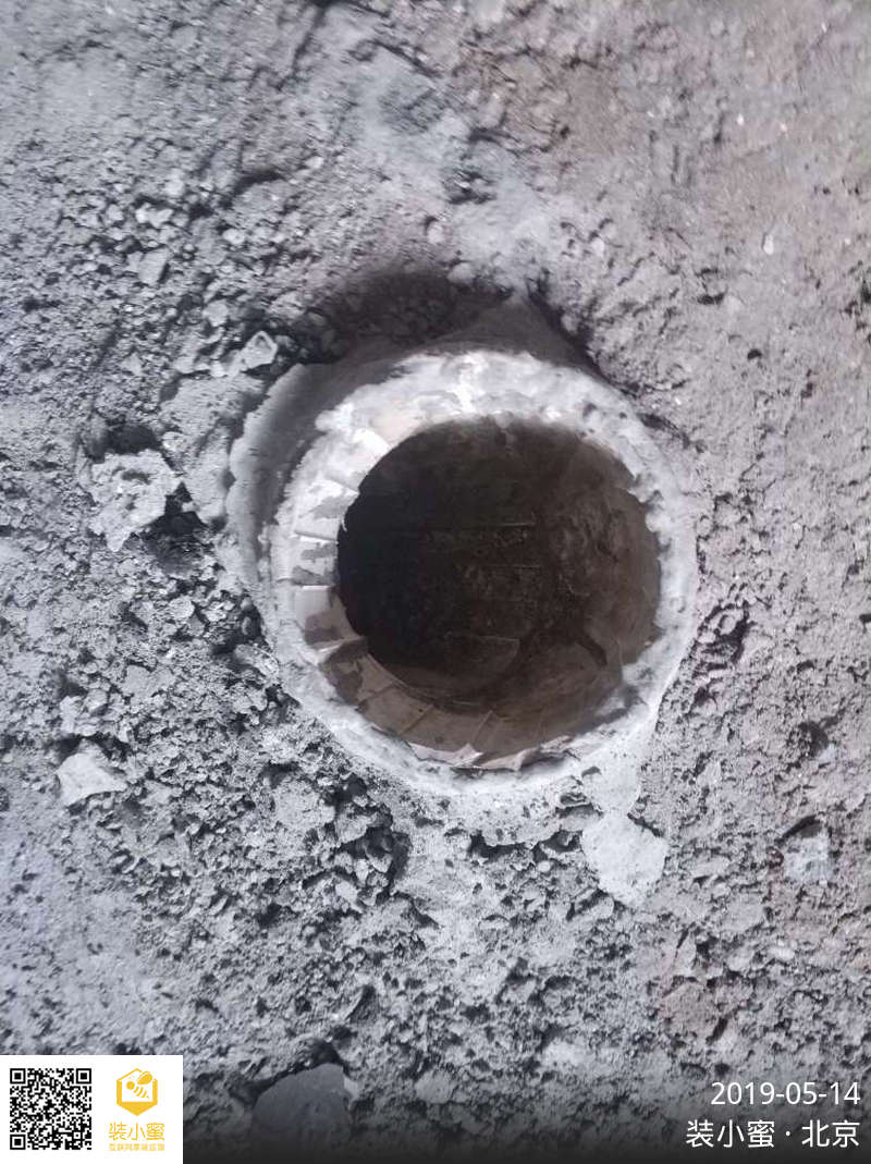

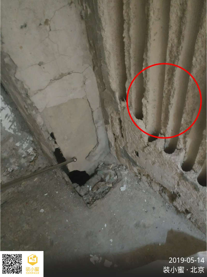

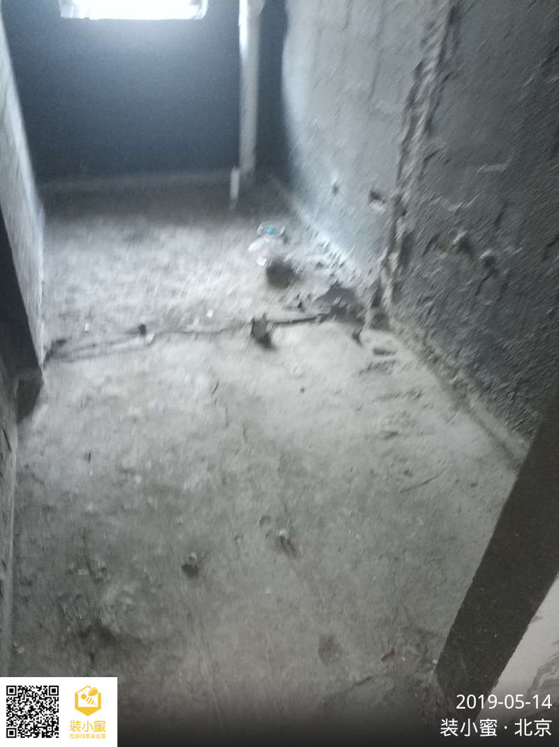

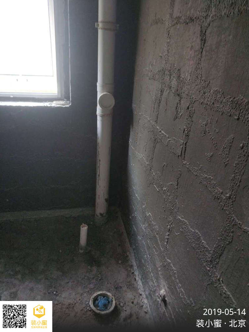

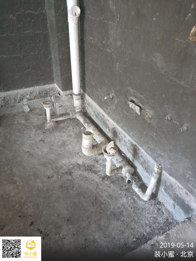

①主卫次卫防水需进一步清铲。②厨房墙面原有腻子层需要清铲。③厨房新开门洞需要加装过梁。④卫生间顶面过梁抹灰层空鼓,需铲除。⑤卫生间下沉式,建议先做防水再改管道。
以上问题已现场和客户工长交待,需要更改,下次跟踪巡查巡查。1、冷热水管不允许同槽,电线管与水管不允许同槽,强电与弱电平行布线要有20公分间距,强弱电交叉须用铝箔纸做屏蔽处理。
2、套软管穿线,不允许直接埋线。
3、2.5㎡电线使用Φ16穿线管,4㎡电线使用Φ20穿线管,线管内最多穿3根电线,不允许超过管内截面积的40%。
6、线头用电胶布包扎后,缠绕成螺旋状放进盒内用专用保护盖报护。检查总配电箱内总开关、漏电保护器及其他空开功率是否匹配。

门窗洞口的过梁已设置
