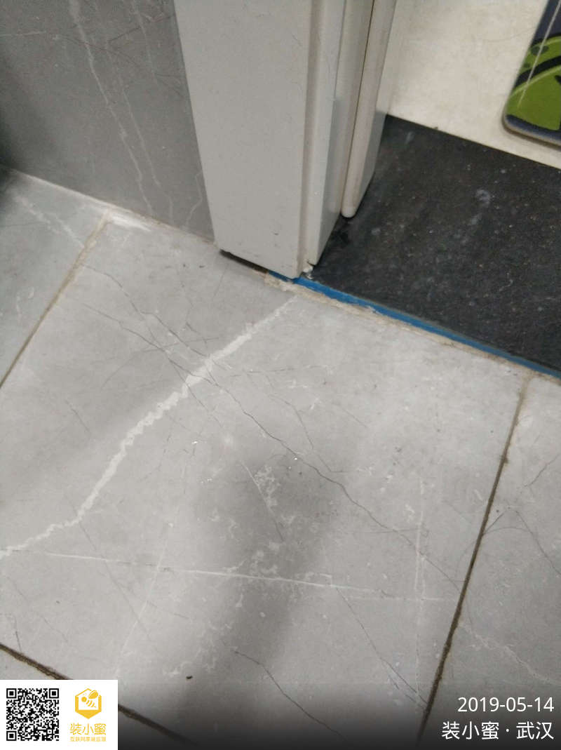

1.地砖空鼓,未处理,客户无奈通过。

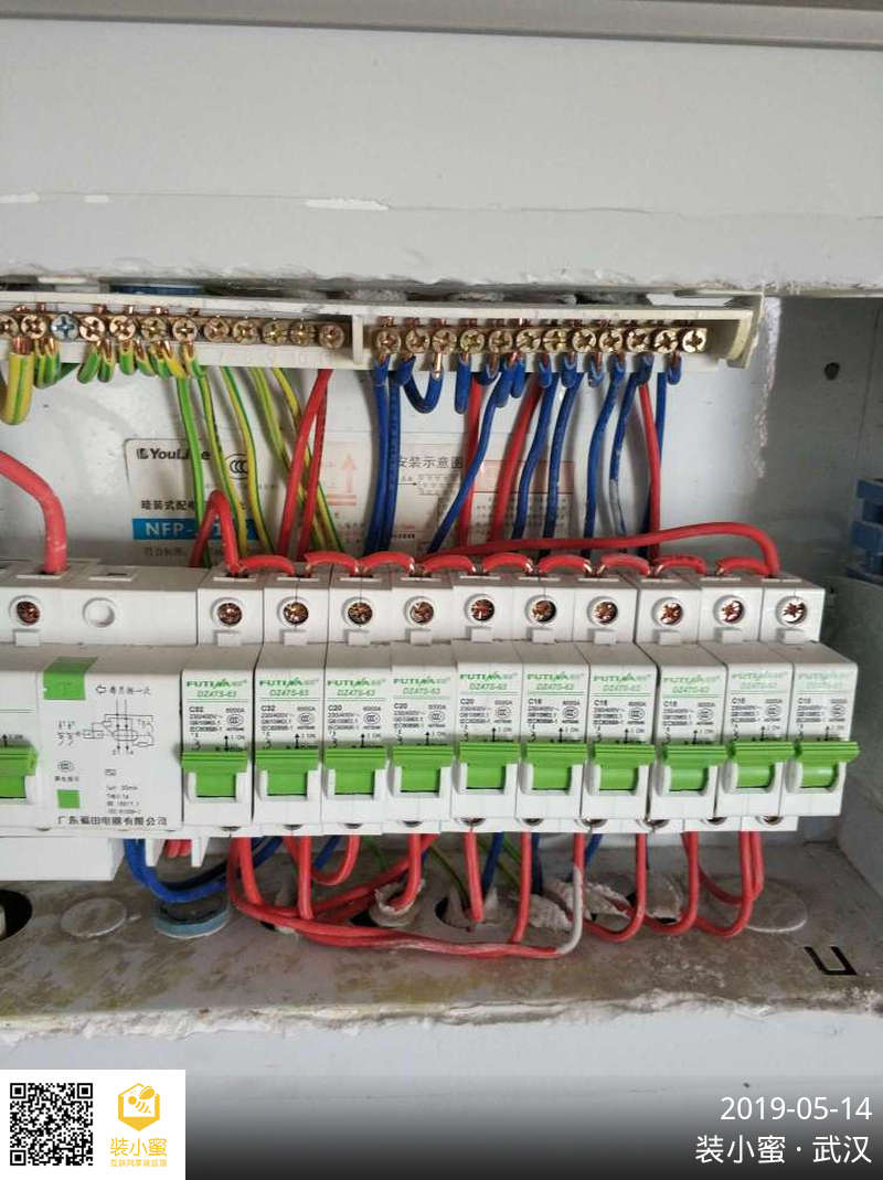

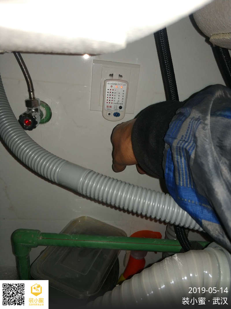

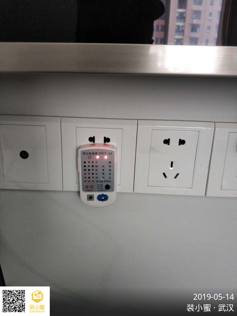

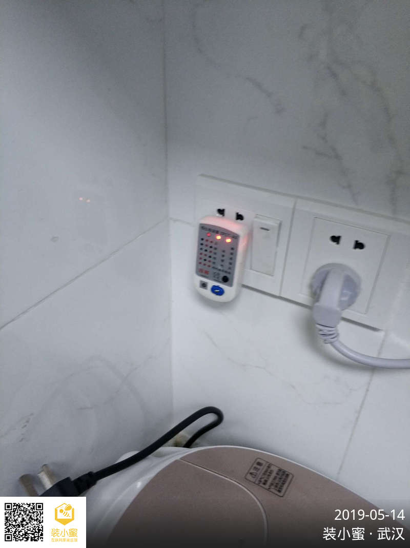

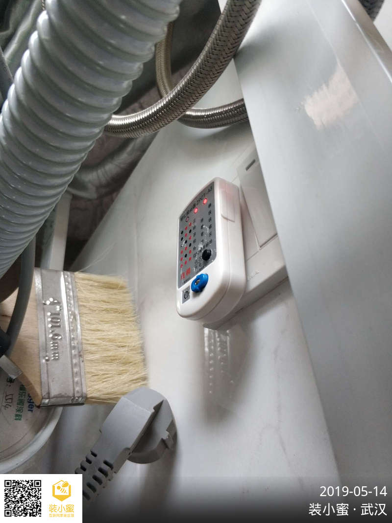

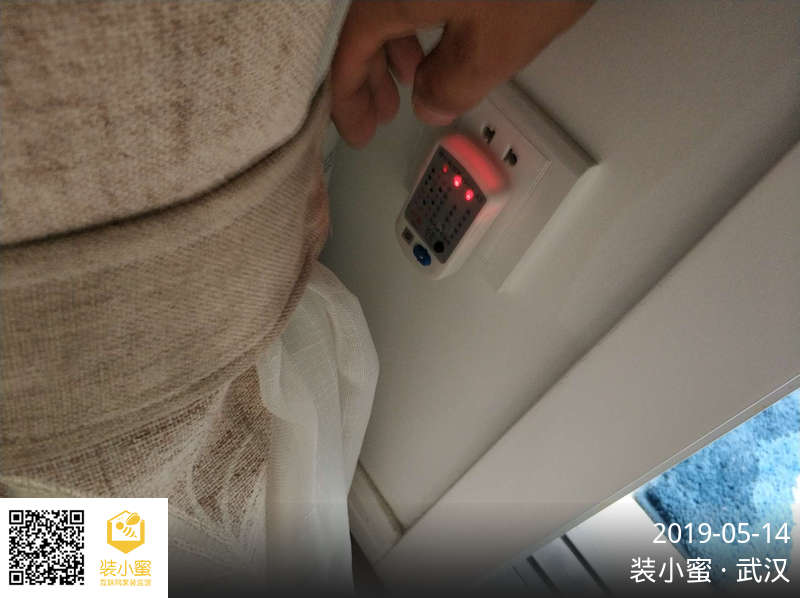

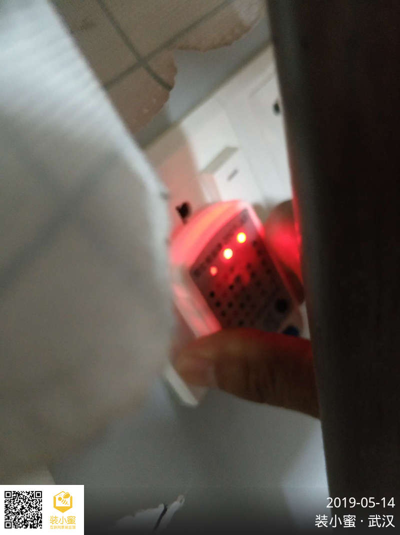

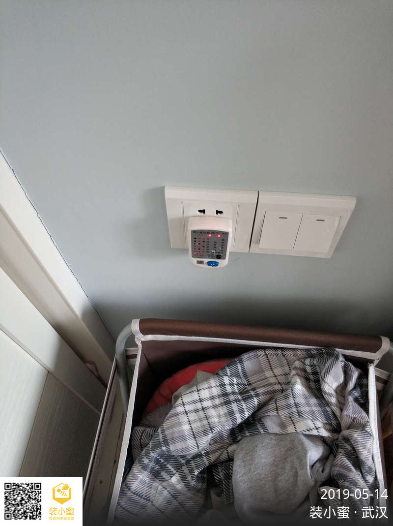

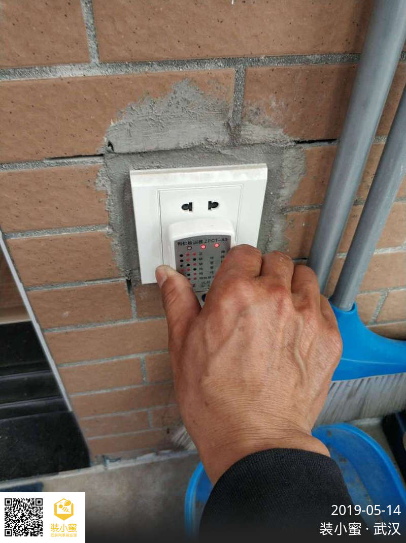

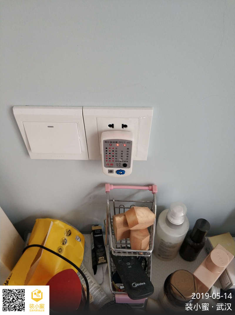

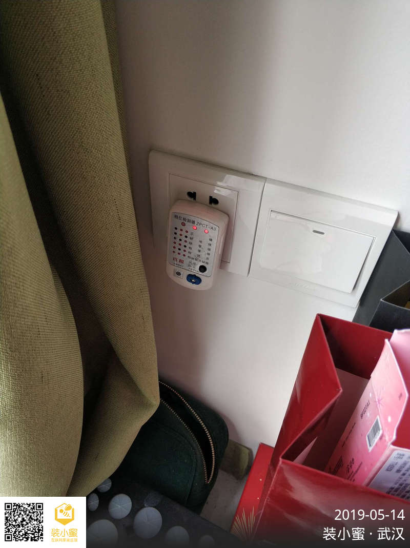

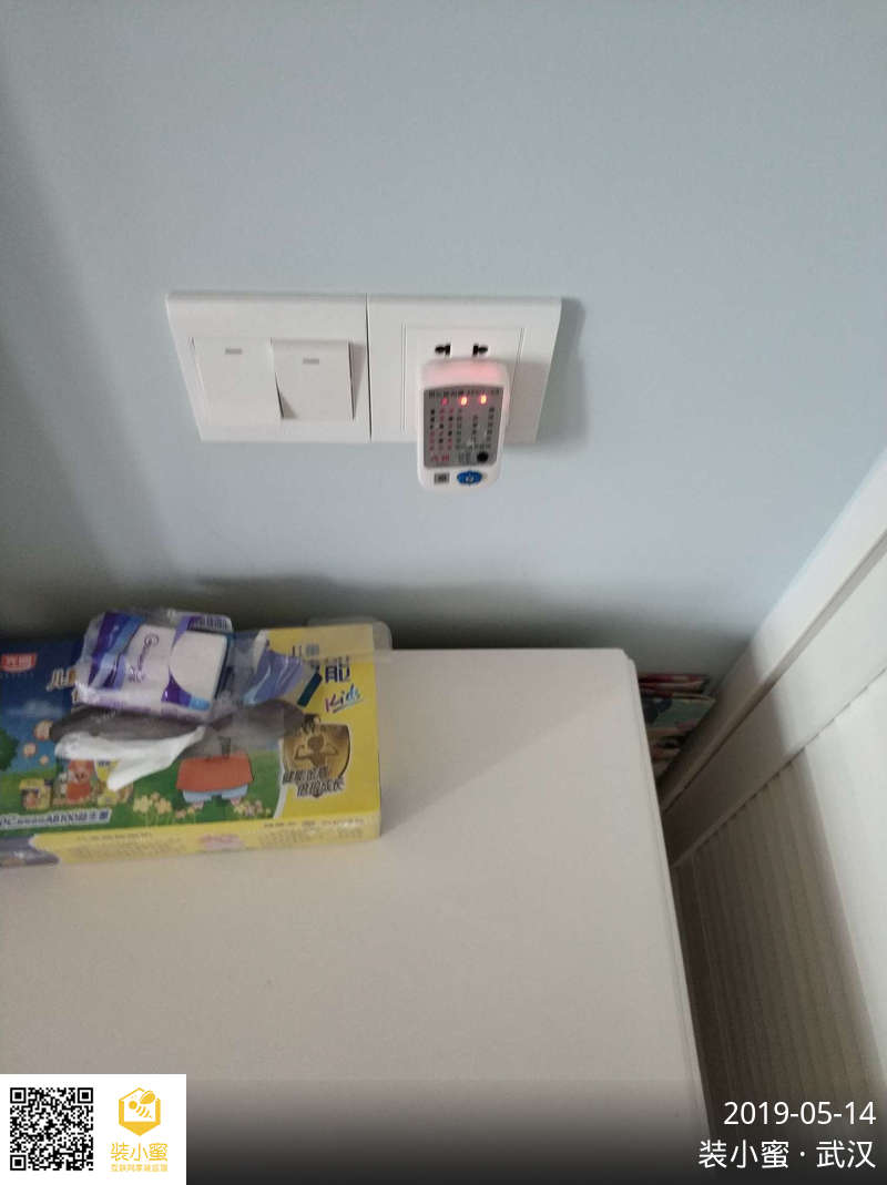

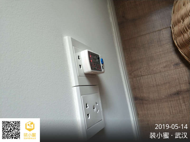

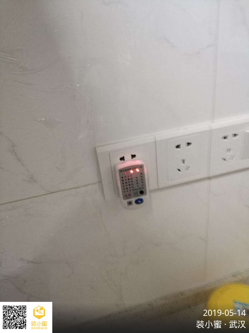

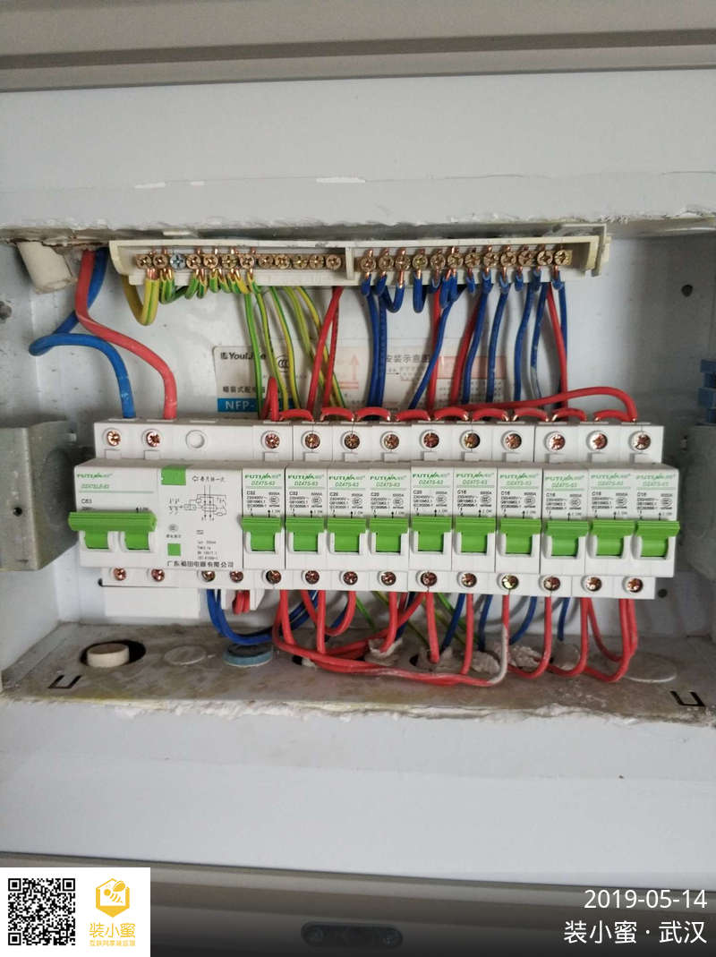

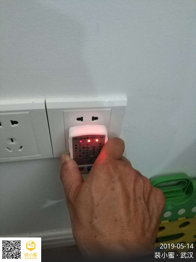

2.强电箱检查,总开漏电保护控制,建议总开不用漏保控制,厨房,卫生间漏电保护控制;4平方线,配20A空开,2.5平方线,配16A空开,空开需标注控制区间。

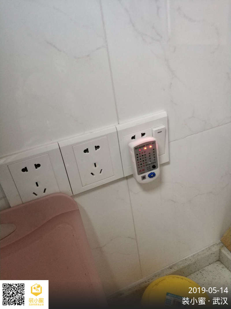

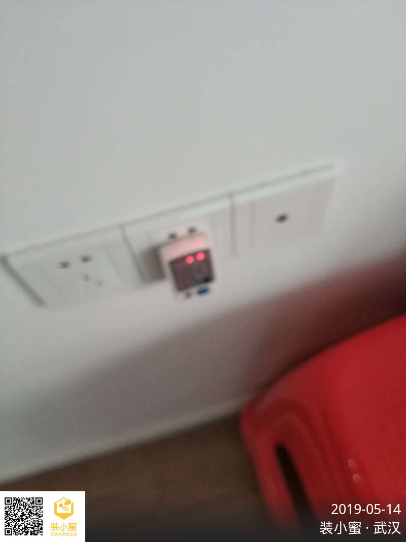

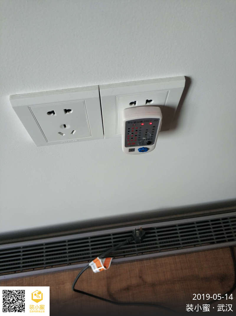

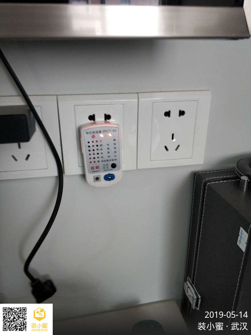

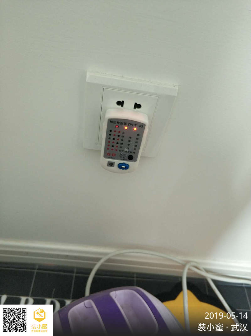

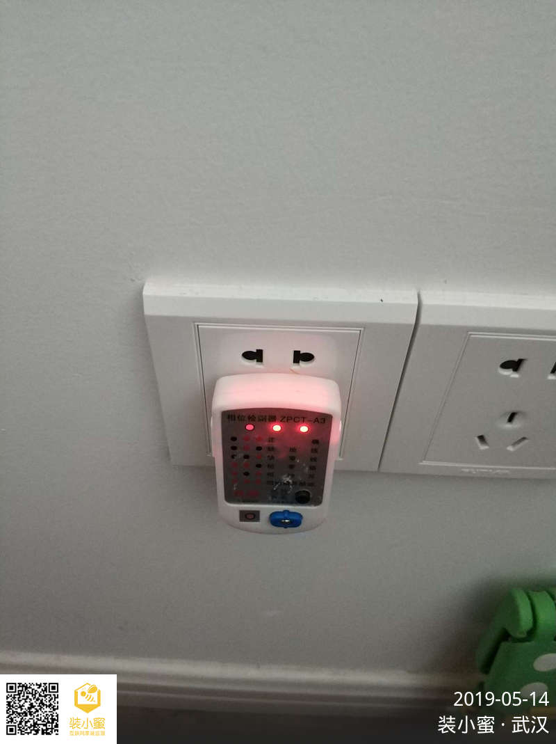

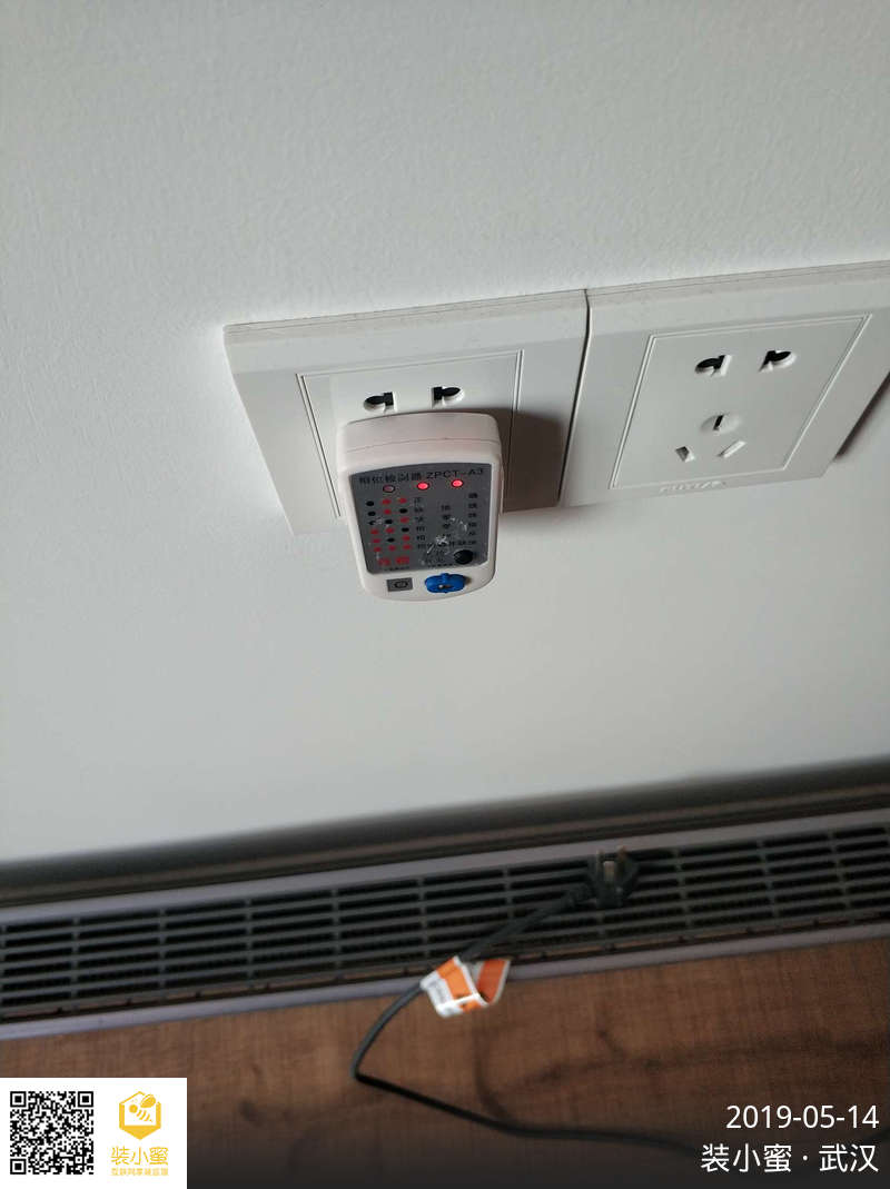

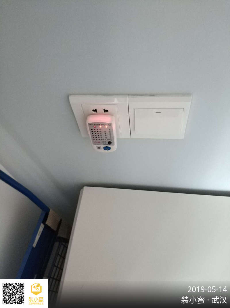

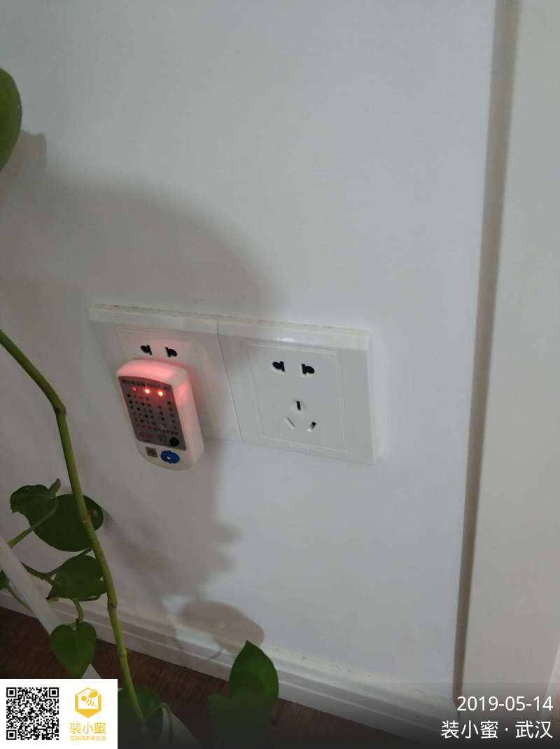

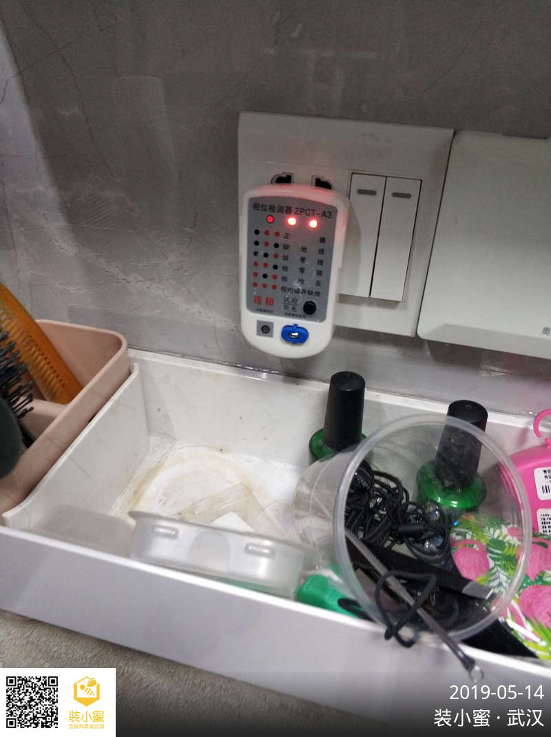

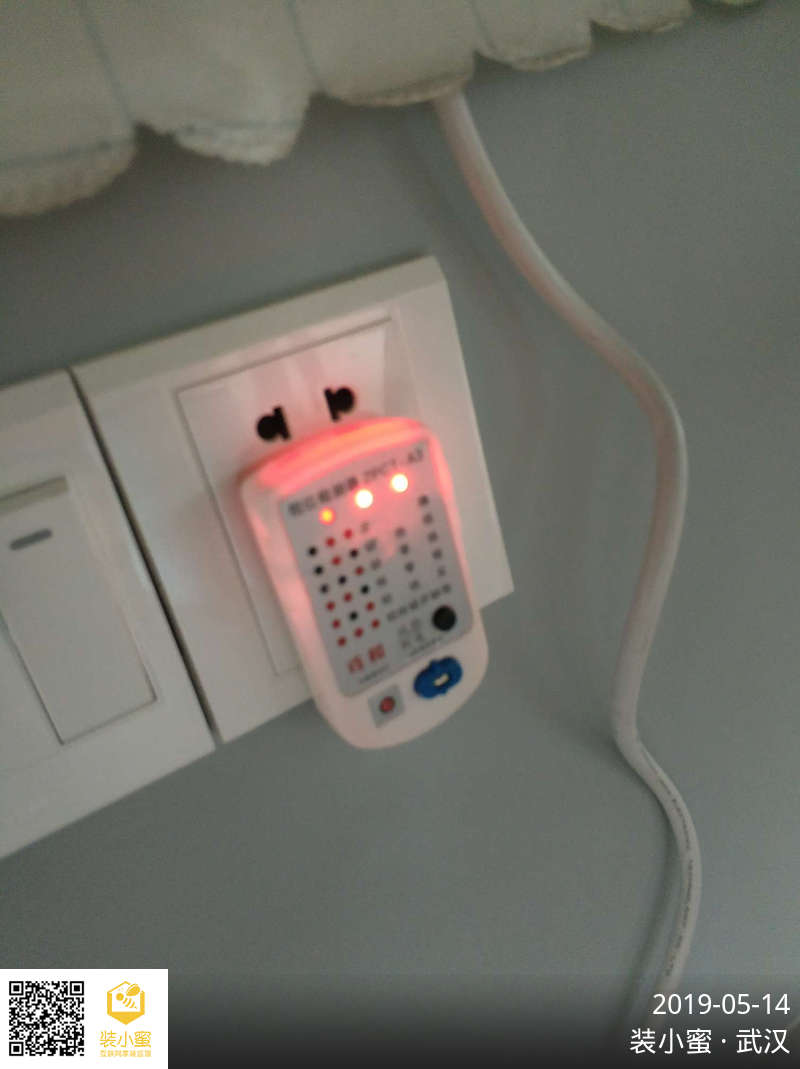

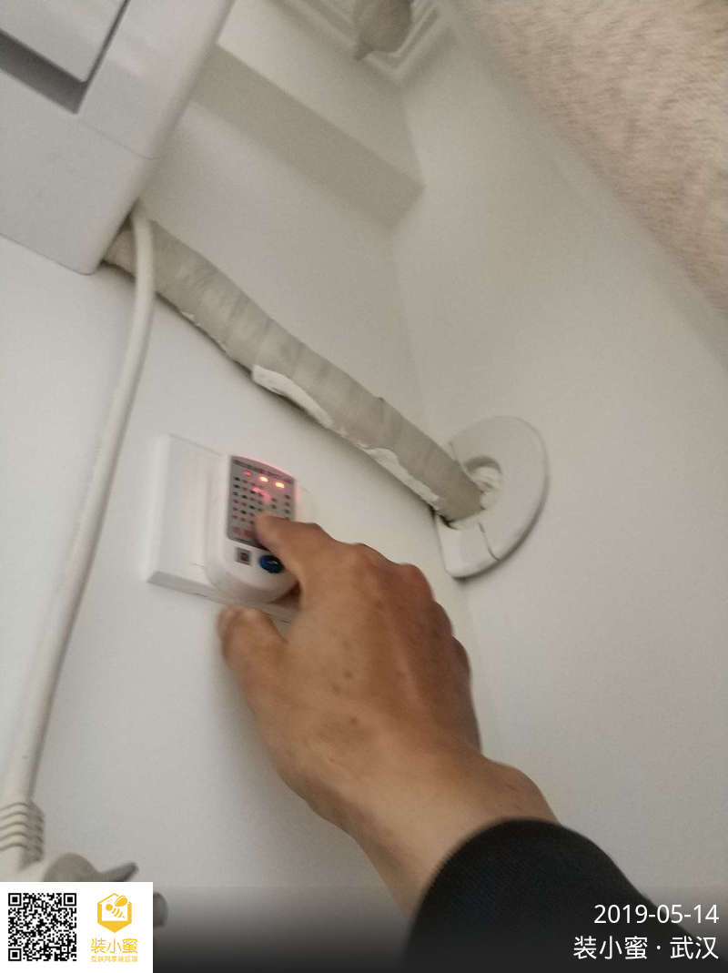

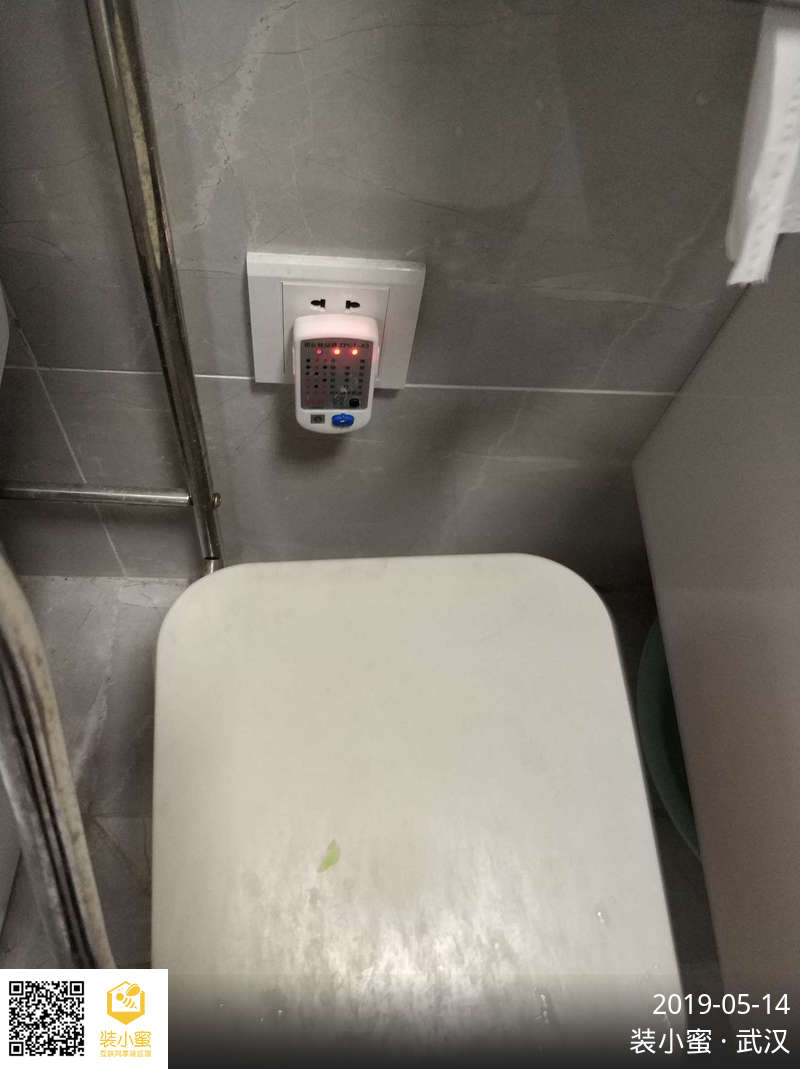

3.插座相位检查,三线正确连接;卫生间插座,需配防水罩。

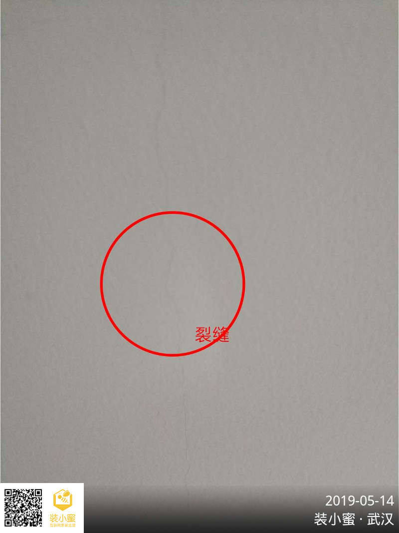

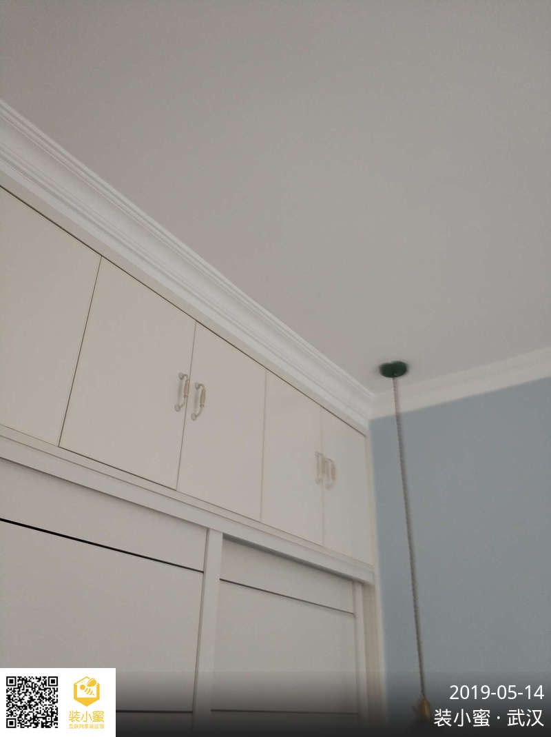

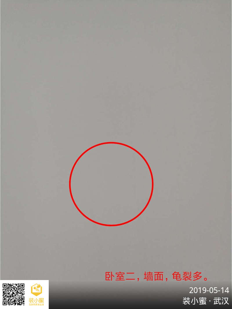

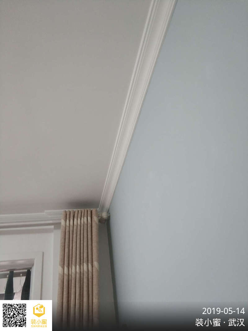

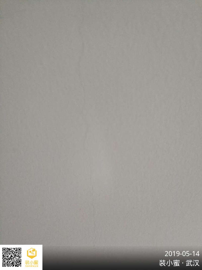

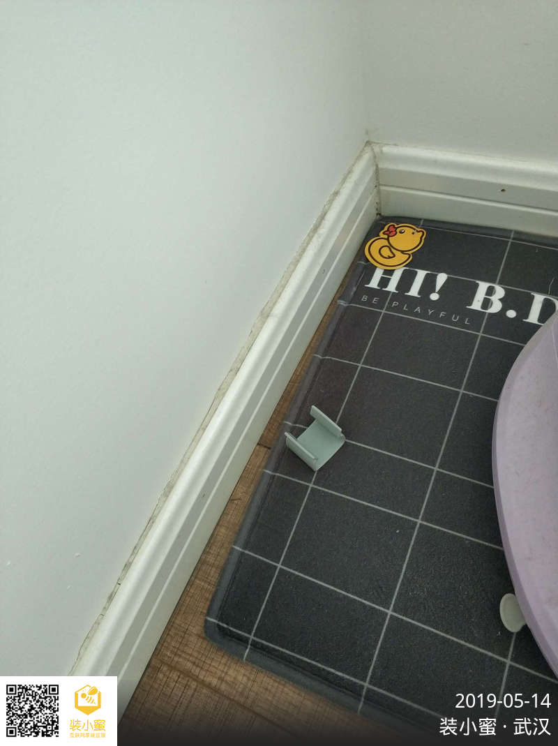

4.墙面,多处开裂,卧室二墙面漆,龟裂,需修补。踢脚线,门套底,需打胶处理。

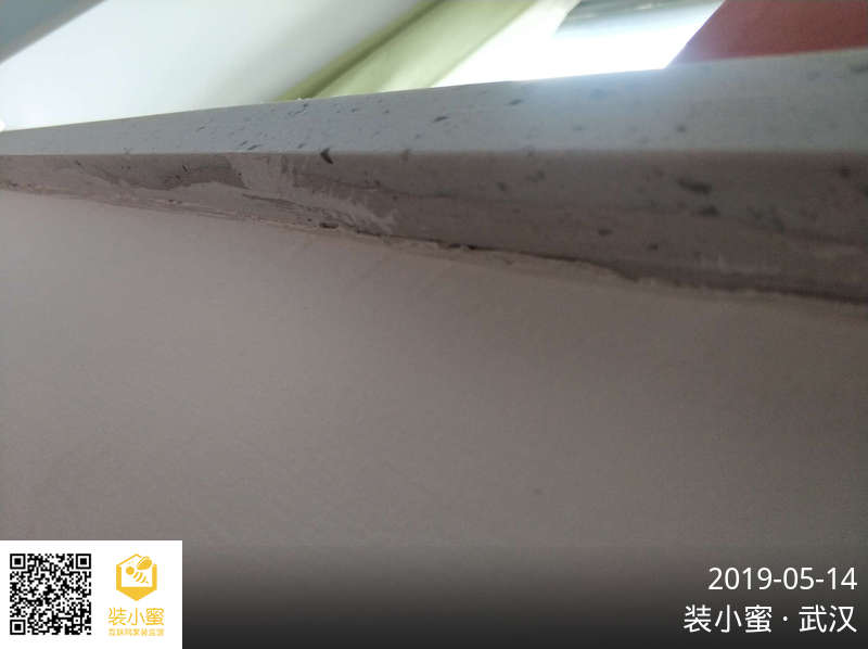

窗台大理石下口已填实处理
窗台大理石下口已填实处理
地面砖(石)无明显的空鼓,符合要求
地面砖(石)无明显的空鼓,符合要求

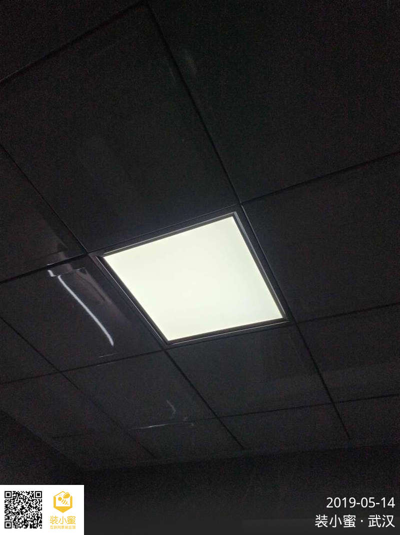

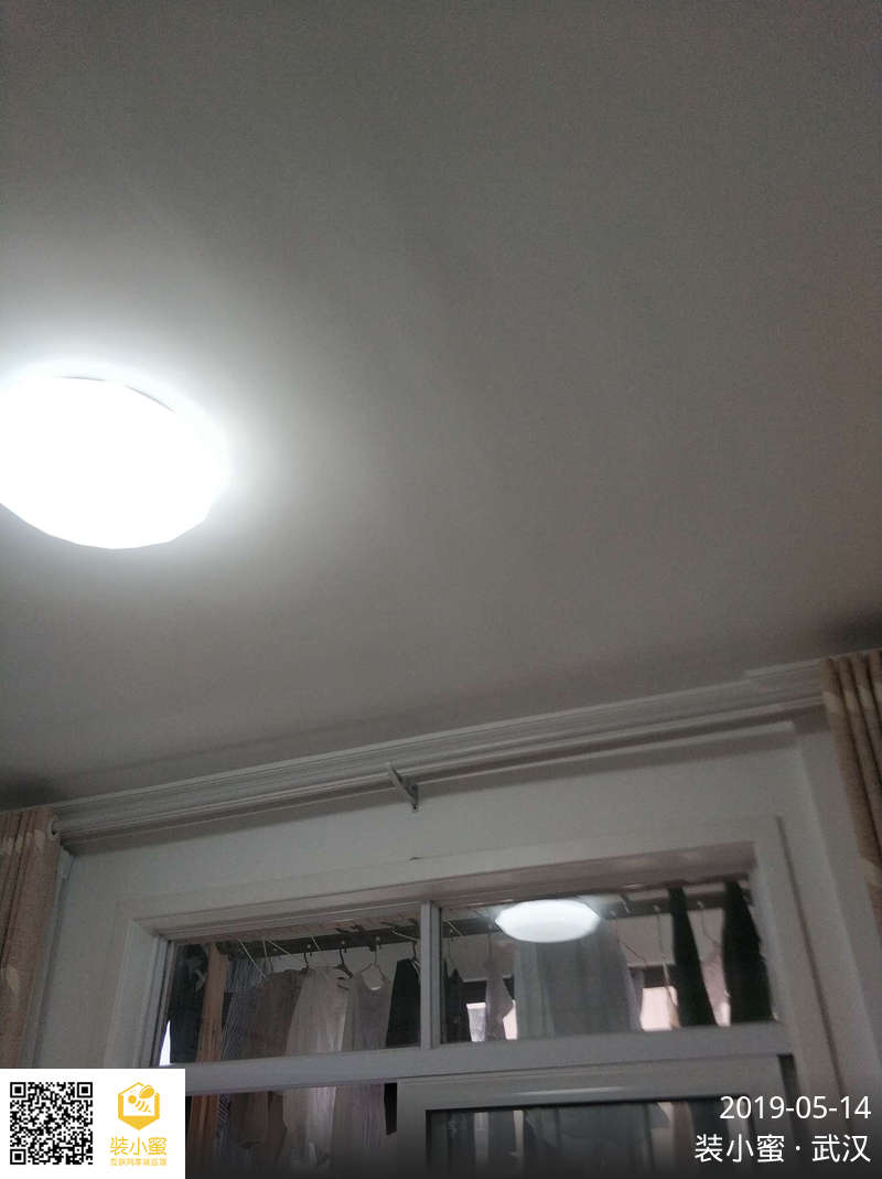

灯具安装符合要求

插座面板经通电检测,工作正常

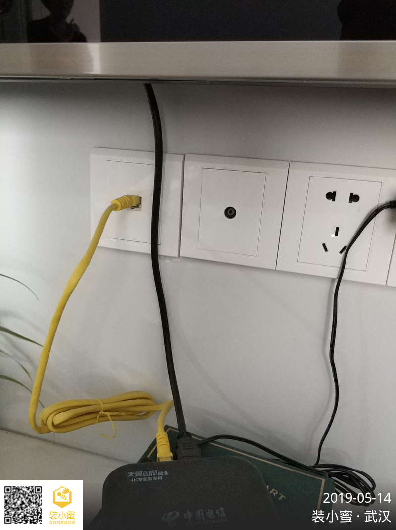

弱电面板的接线已经完成
预留的弱电线编号标识完整

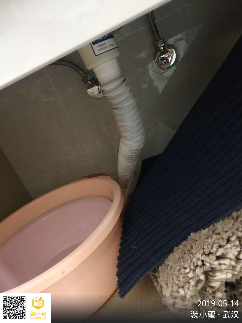

各卫浴安装牢固,表面完整

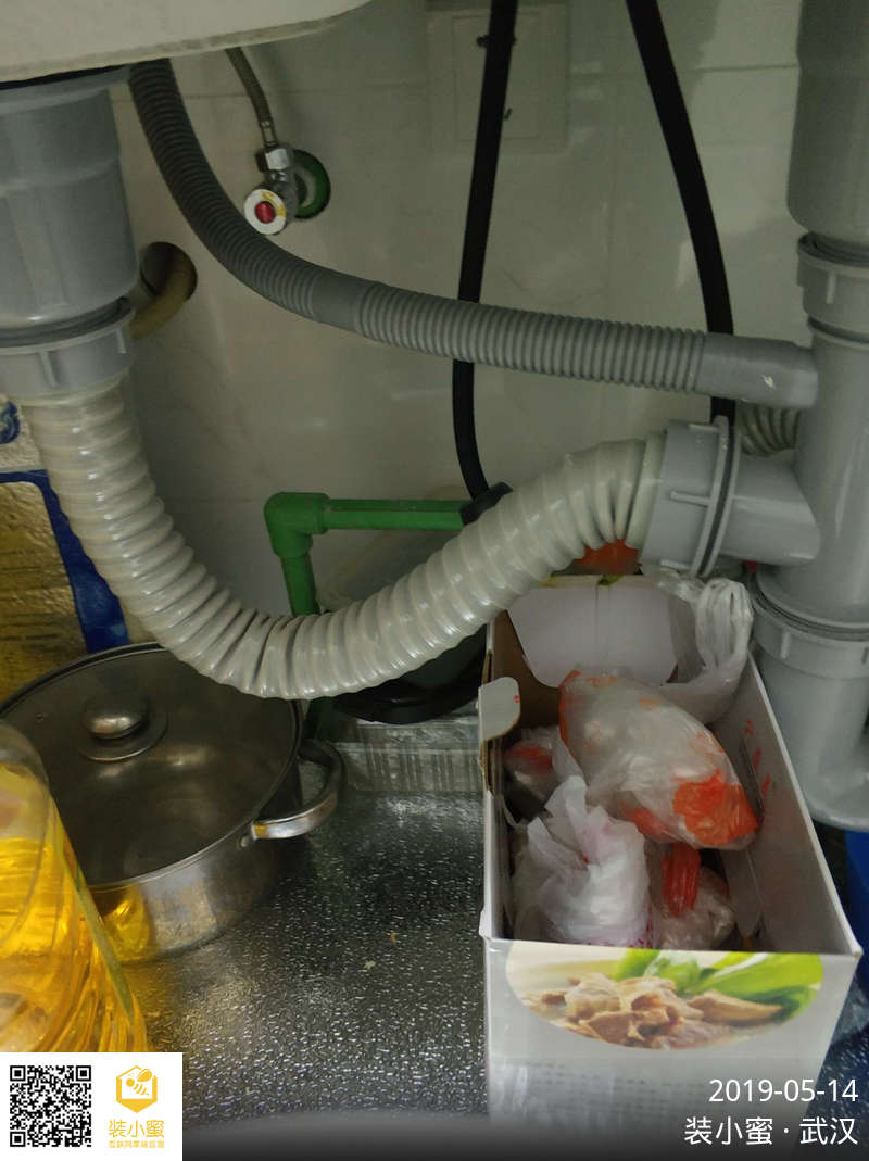

台盆排水畅通,具有存水弯功能

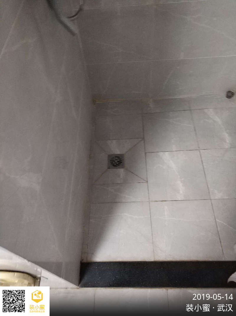

淋浴房排水畅通
其他设备排水时地漏无返水

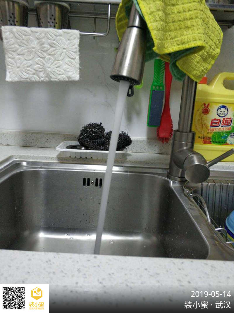

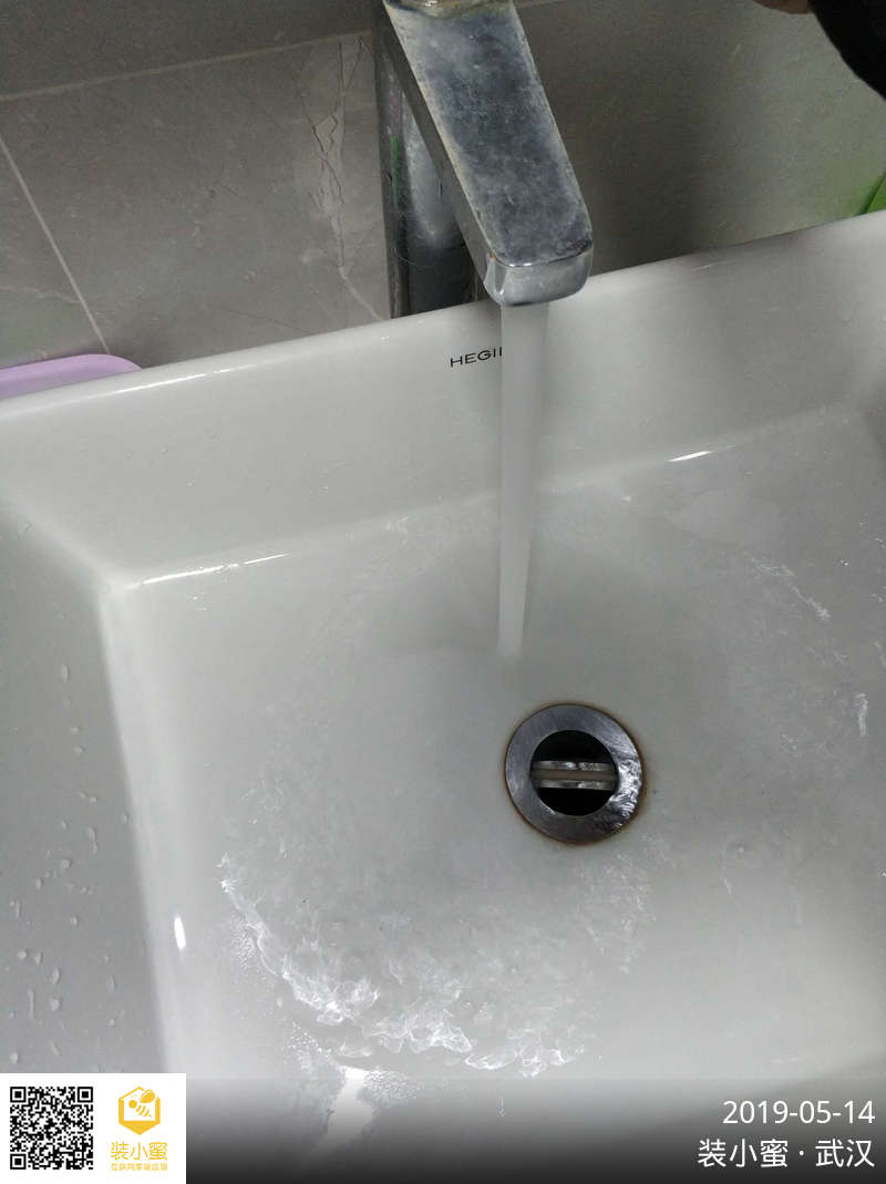

龙头安装牢固,无渗漏
龙头开闭灵活,控制正常

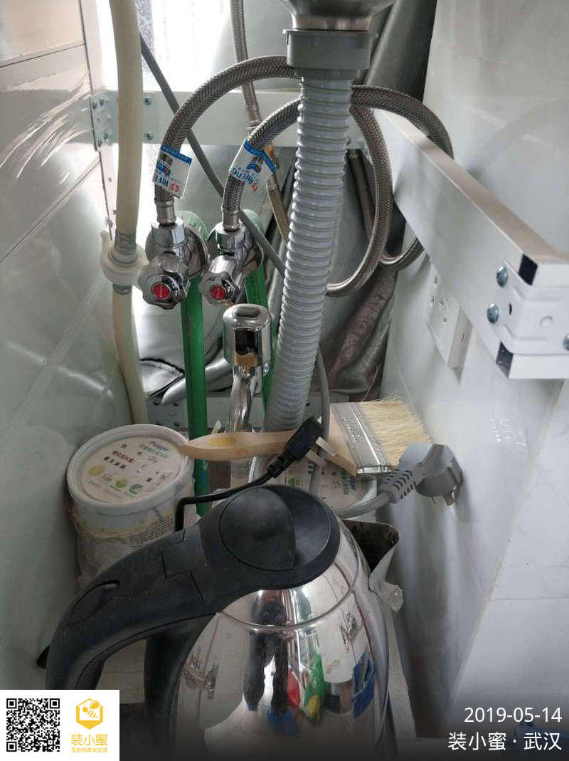

角阀开闭正常,无渗漏
软管安装牢固,无渗漏

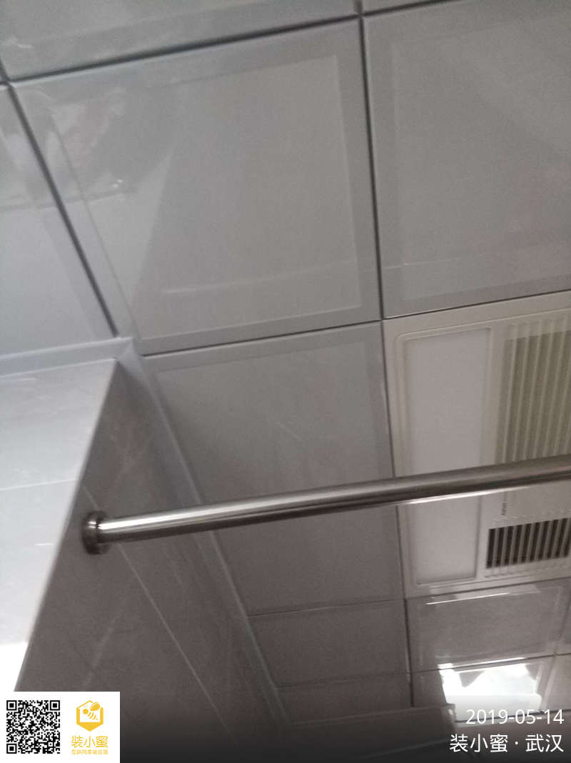

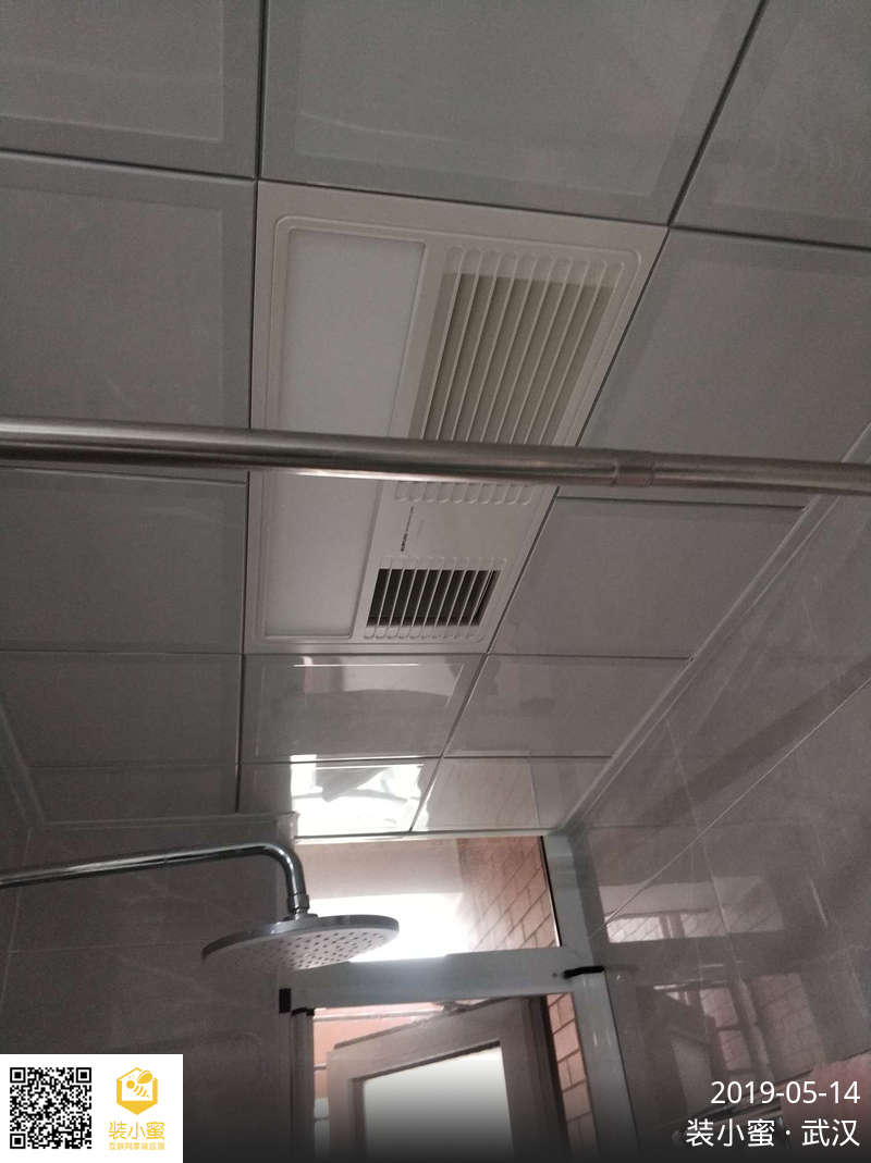

浴霸或暖风设备工作正常
排气扇排风工作正常

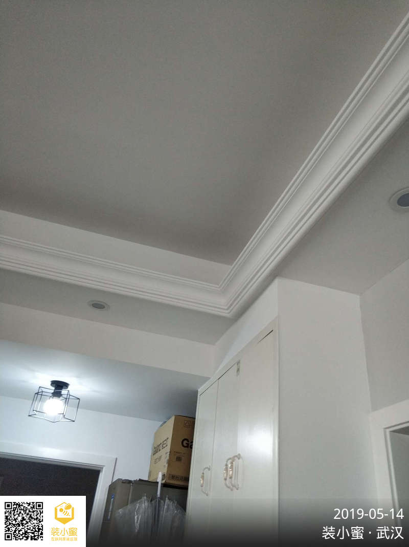

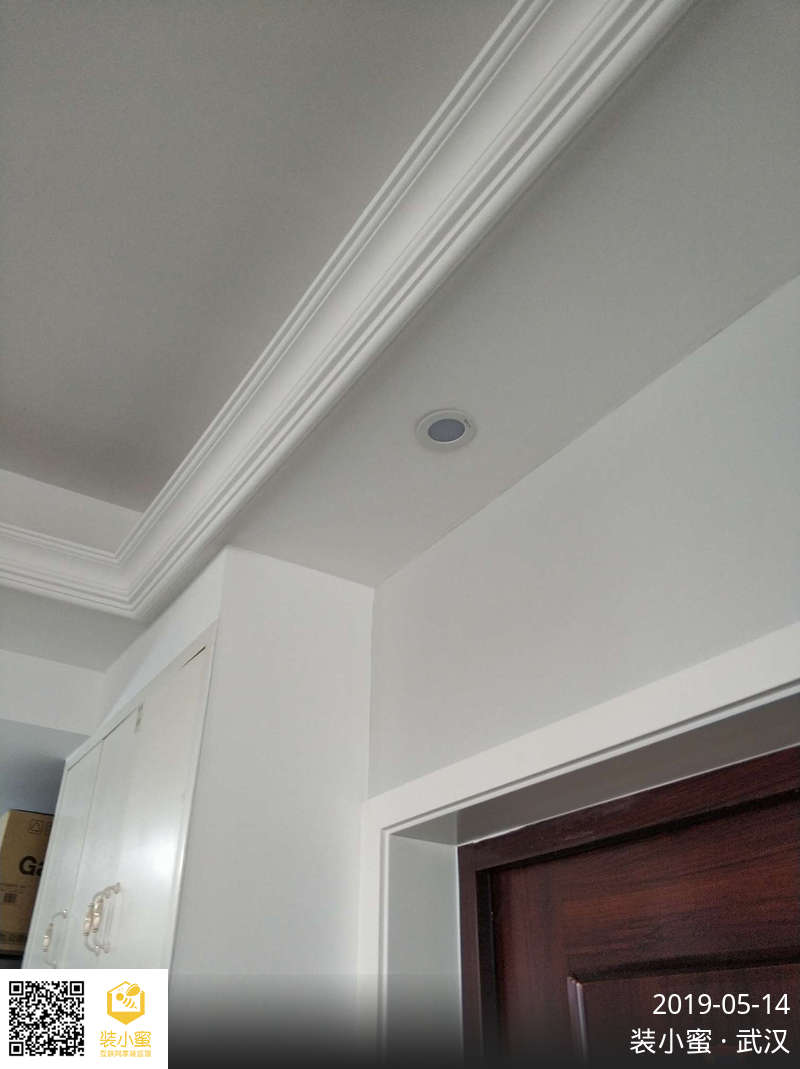

乳胶漆表面无明显缺陷,符合要求
乳胶漆色泽一致,无色差透底现象
造型(灯槽)处边口平直
乳胶漆表面无明显缺陷,符合要求
乳胶漆色泽一致,无色差透底现象
乳胶漆表面手感牢固、光滑
细节处理无明显缺陷,符合要求
分色线平直,分色处色泽一致
