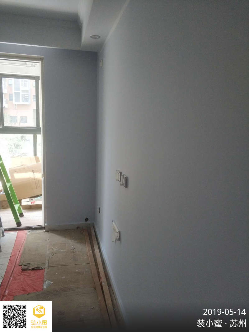

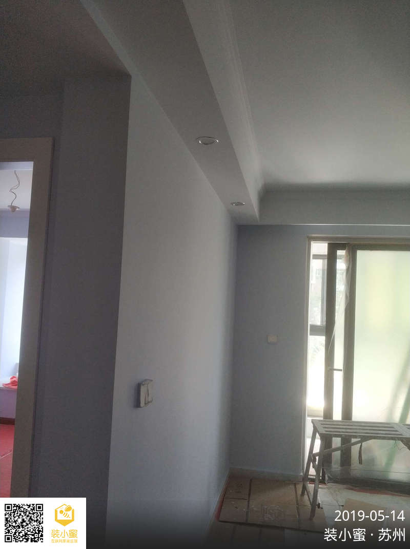

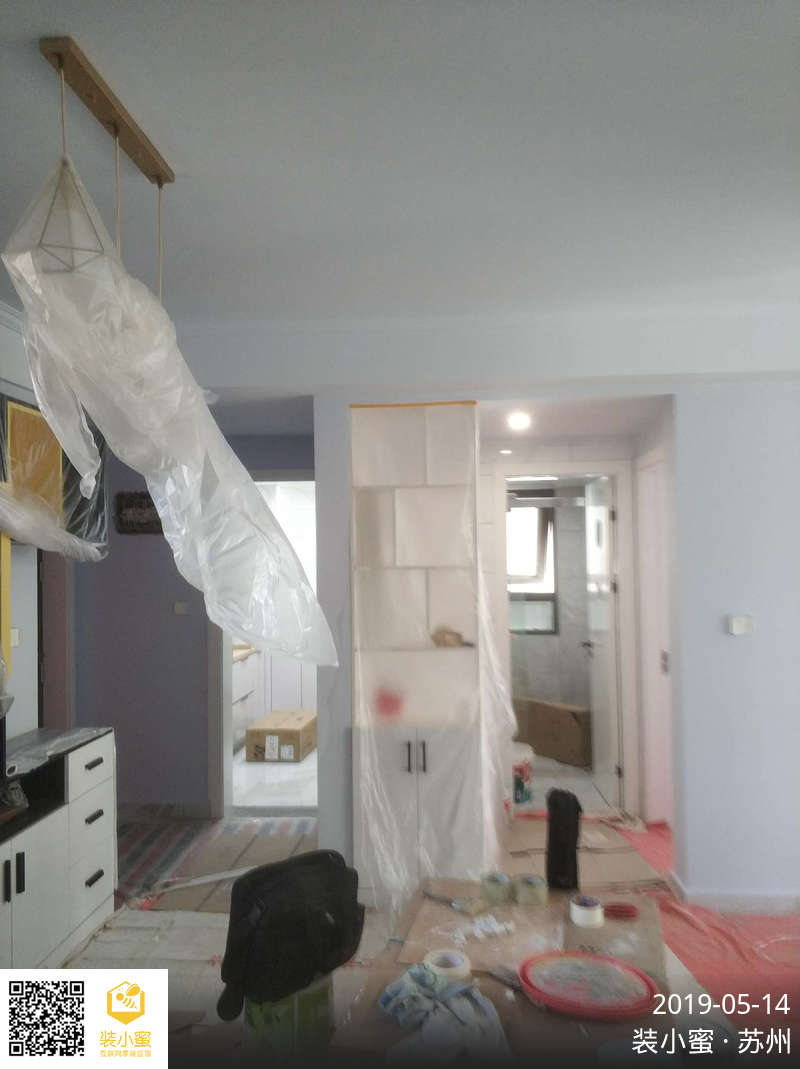

施工进度正常,现场地板木门以安装,顶面涂料施工以完成。

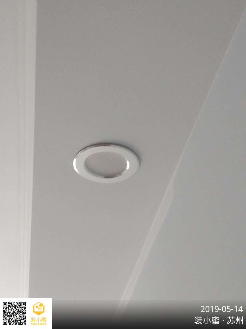

2,客厅一只筒灯安装不平整,需调整。

涂料滚刷时需关闭门窗,分色线要平直。
——来自装小蜜监理 余友传

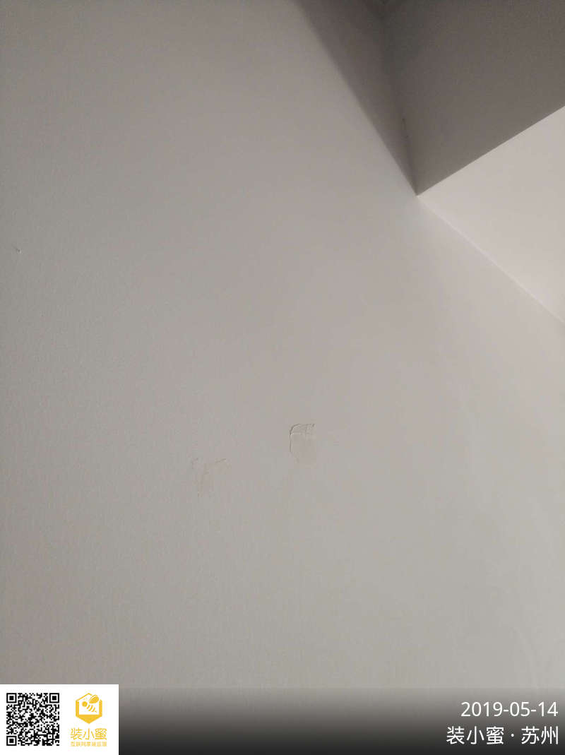

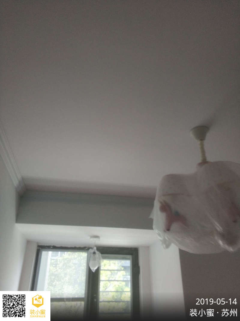

腻子打磨后整体平滑度符合要求
乳胶漆底漆涂刷,表面牢固
乳胶漆底漆,表面无明显砂眼与砂印
内嵌橱柜周边区域方正平直符合要求

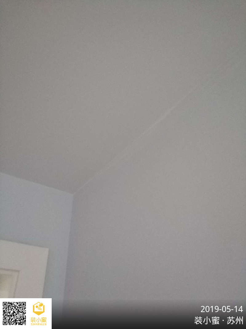

阴阳角打磨平直度符合要求
