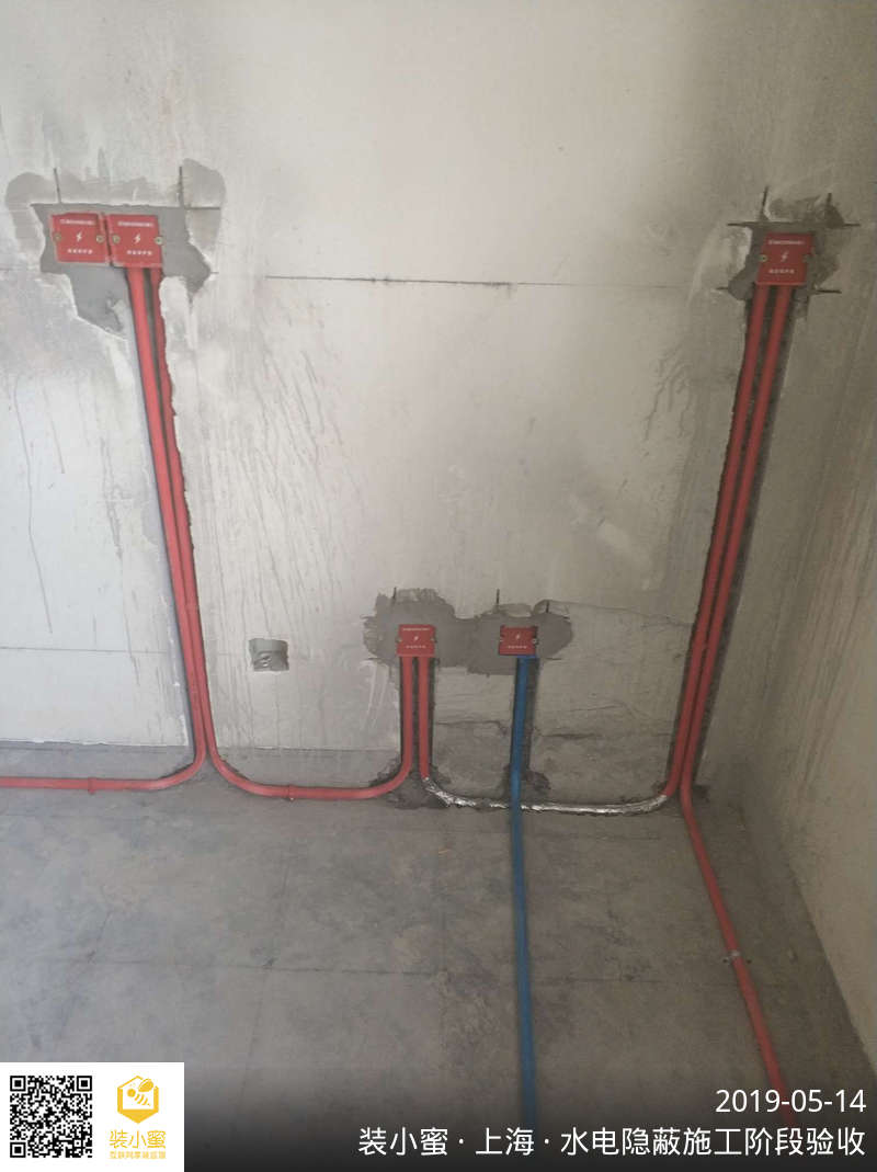

施工进度偏慢,处理完善项及泥木待施工。

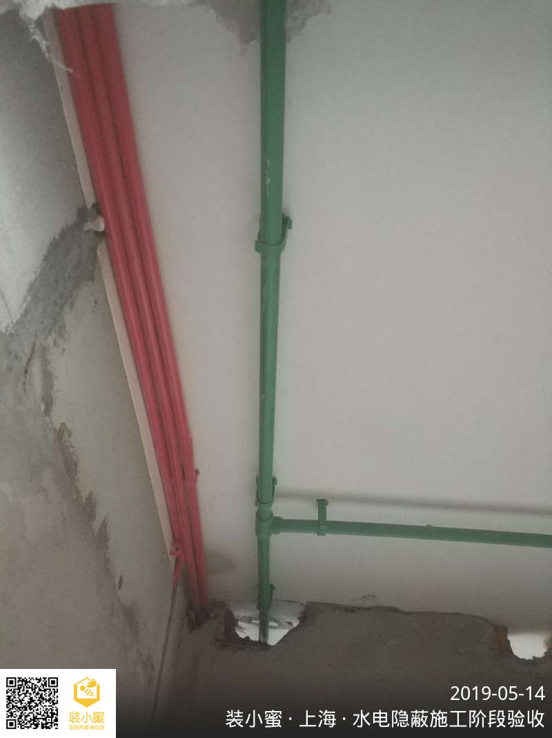

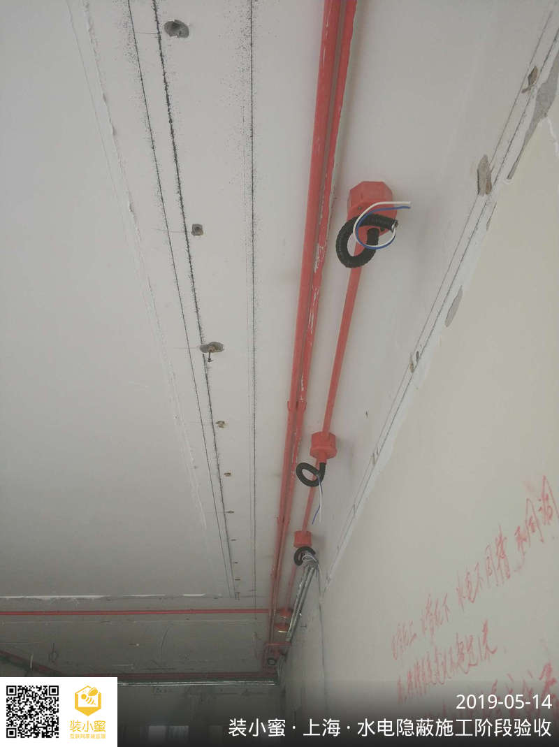

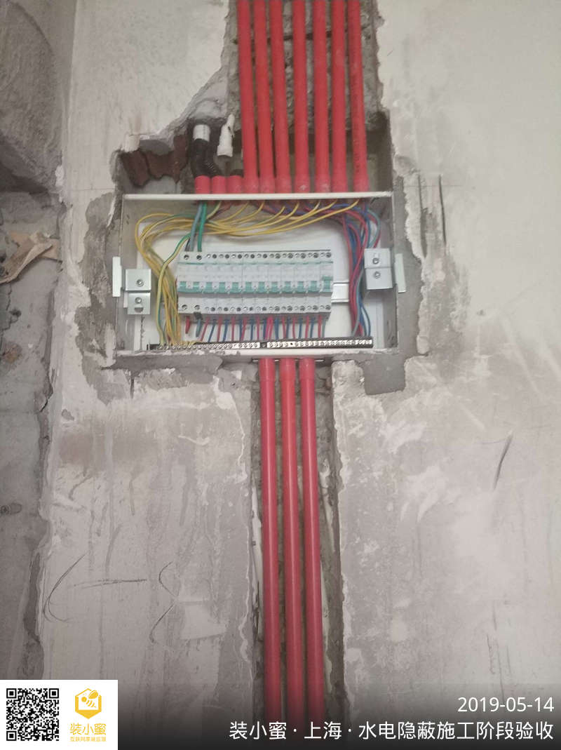

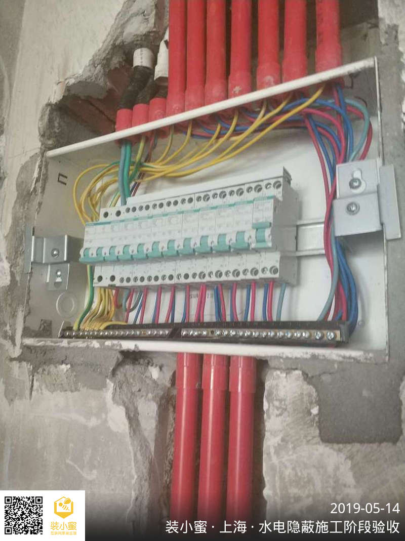

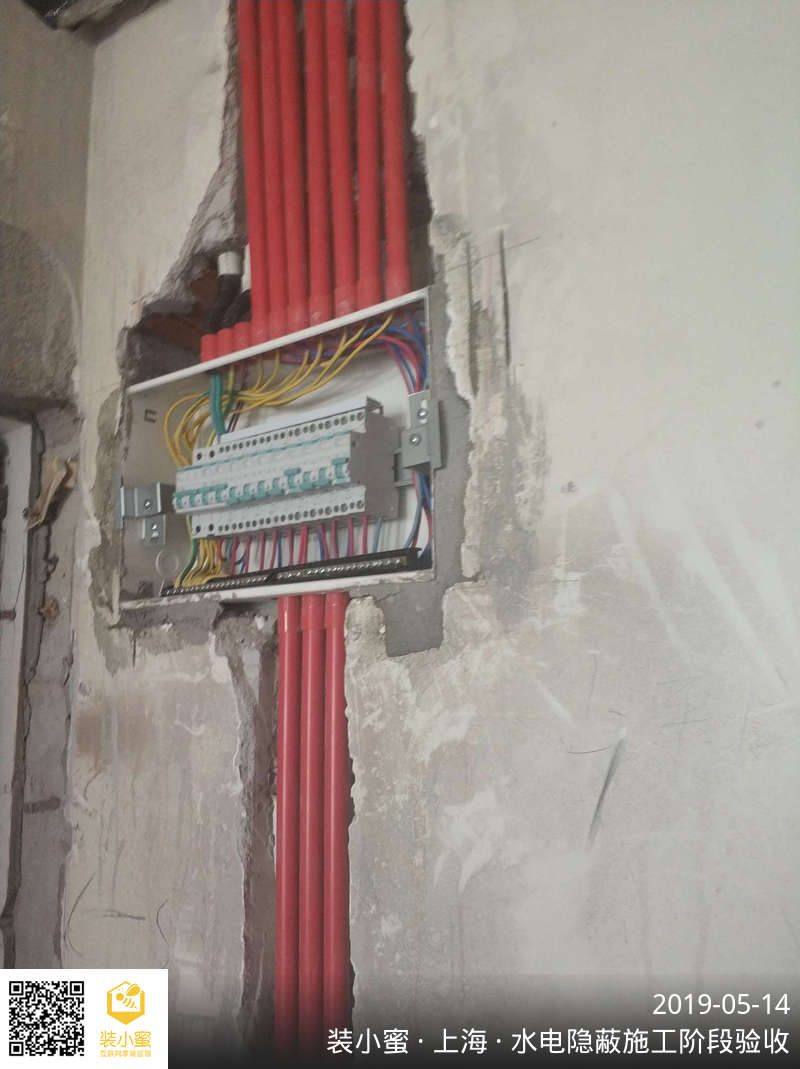

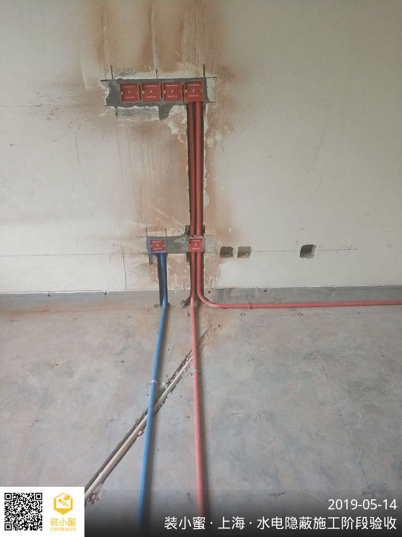

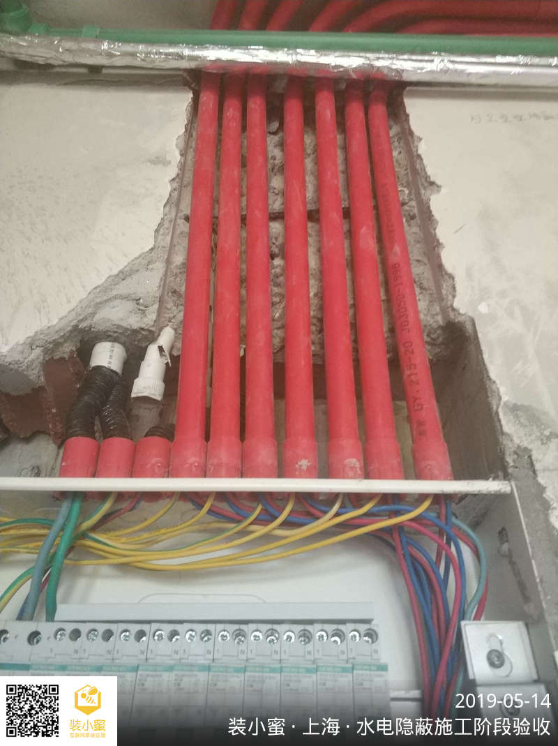

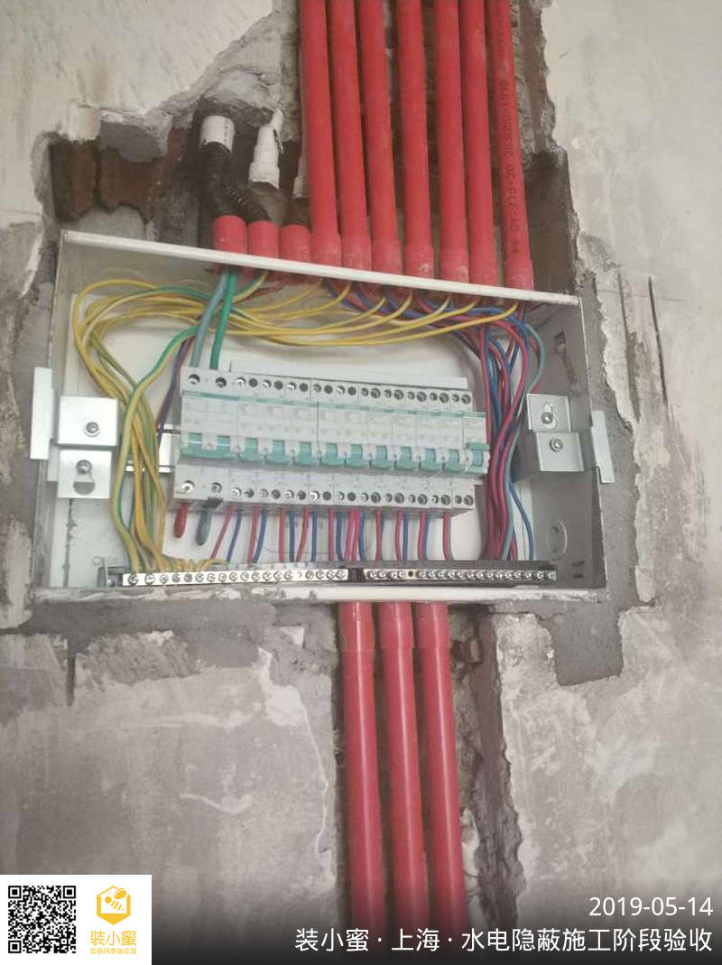

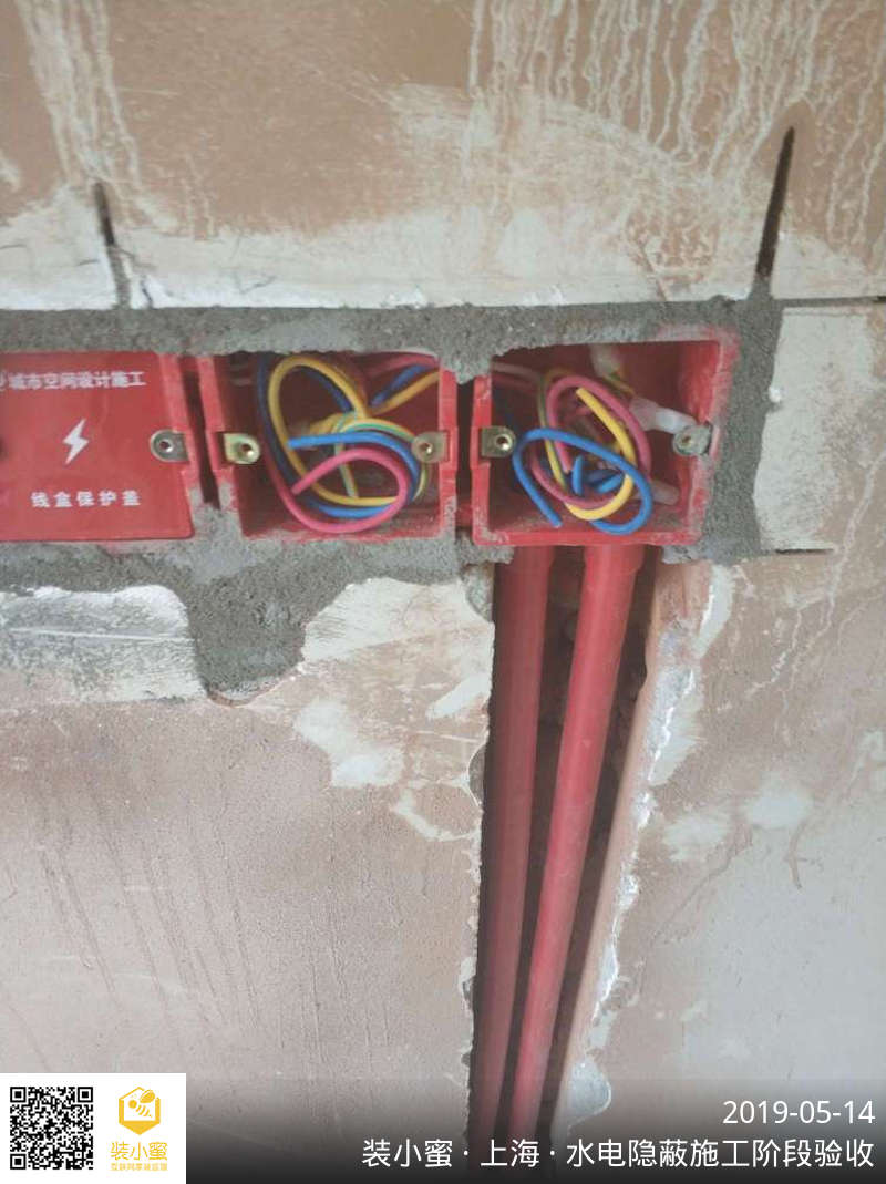

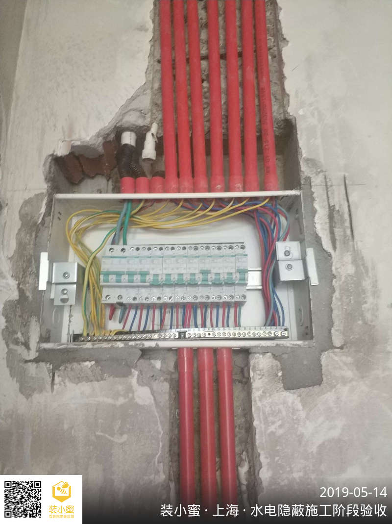

强弱电箱位置合理,开关与线径匹配,盒内走线齐整无铜芯裸露,线色规范,线路绝缘通过;厨卫及阳台地面未走线管;(强弱电及给排水各点位客户现场已确定)。
问题或建议如下:

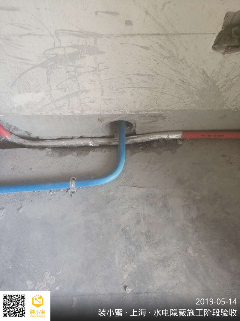

1、穿墙孔洞需封堵,强弱电箱需保护。
2、弱电线两端需编号并保护及弱电箱电源线需套黄腊管。

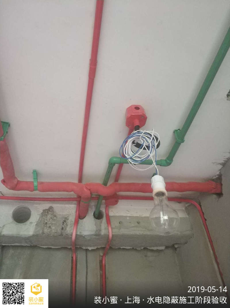

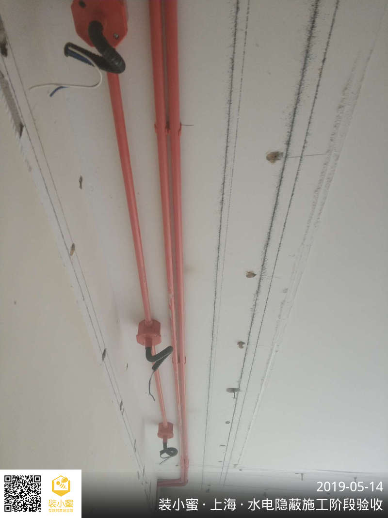

3、卧室顶灯线需移位居中。
4、下水管道尚未疏通。

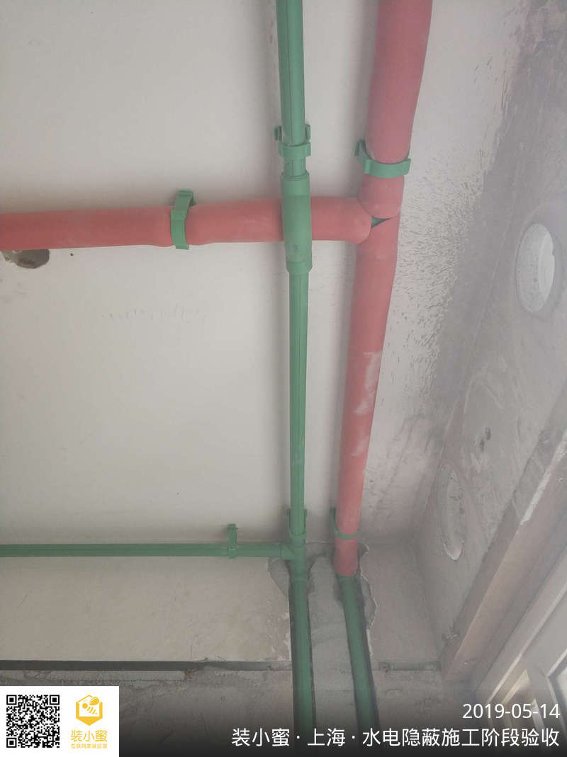

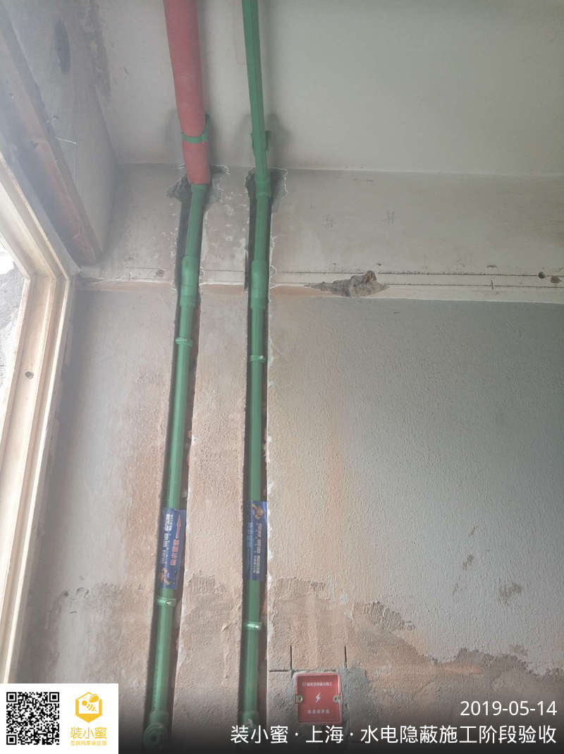

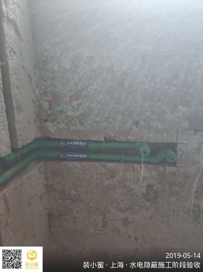

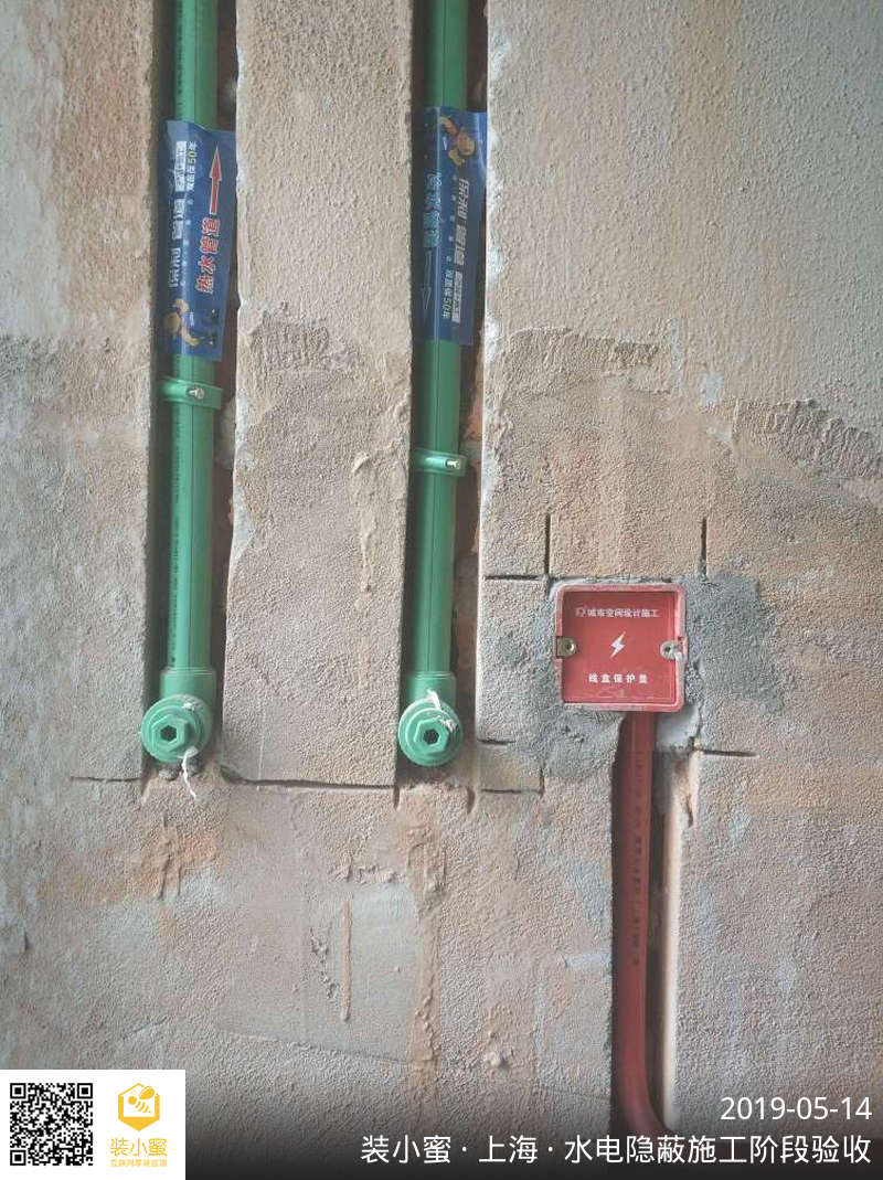

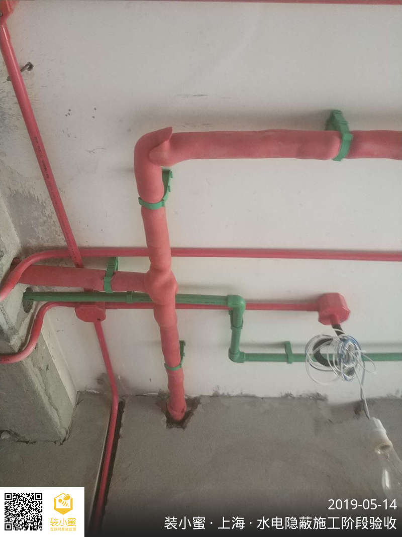

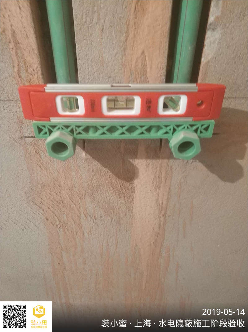

1、封堵厨卫阳台水管时注意出水端口出墙长度及水平。
2、厨卫阳台地面下水管道尚未安装,需及时跟进处理到位。
3、新老管接合处需水不漏填实封严,坡度需符合,管口需加帽盖。
4、原墙面残留线盒线管等需拆除后修补粉刷。
5、墙面原粉刷基层有空鼓疏松需提前处理,新粉刷墙面需平整垂直方正。
6、泥工贴砖需注意阴阳角做方。
7、玻化砖上墙需用专用粘结剂和背胶,专用粘结剂应参照使用说明,不可添加其它辅料。背胶涂刷前应清理瓷砖背面。专用背胶及粘结剂具体品牌请咨询瓷砖厂家。

符合标准:20项
经绝缘检测:导线绝缘性能合格
断路器接入导线的数量符合要求
导线与断路器匹配符合要求
断路器漏保设置合理
