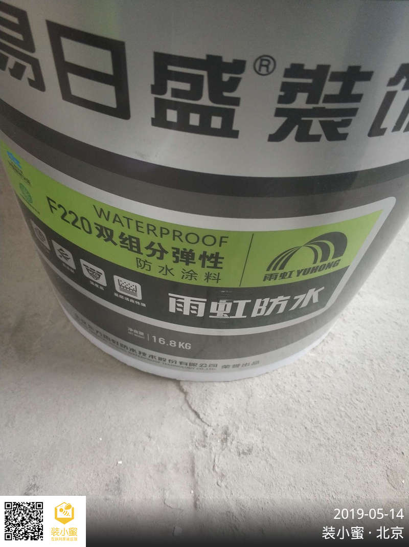

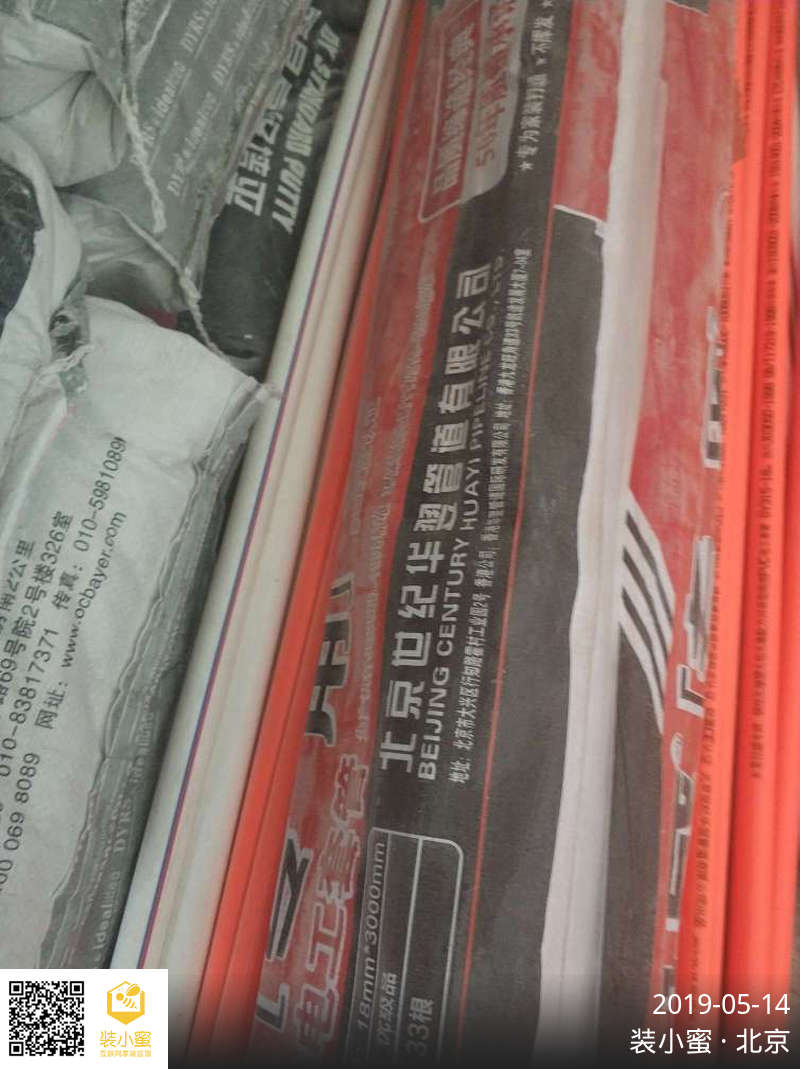

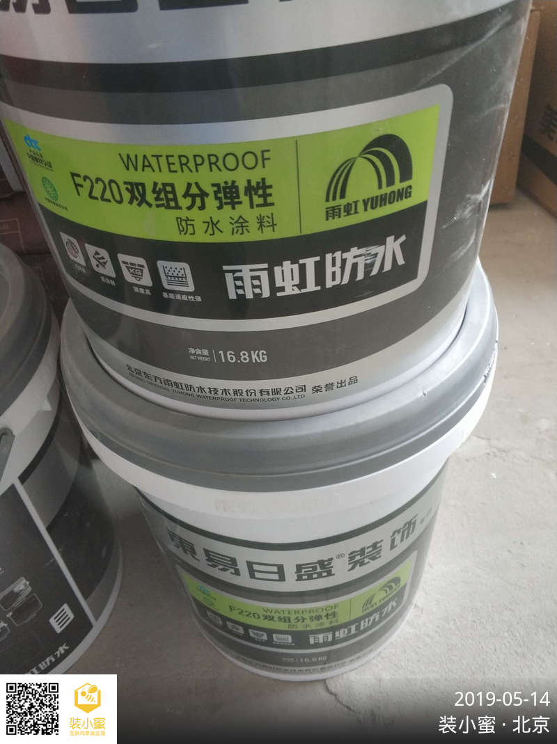

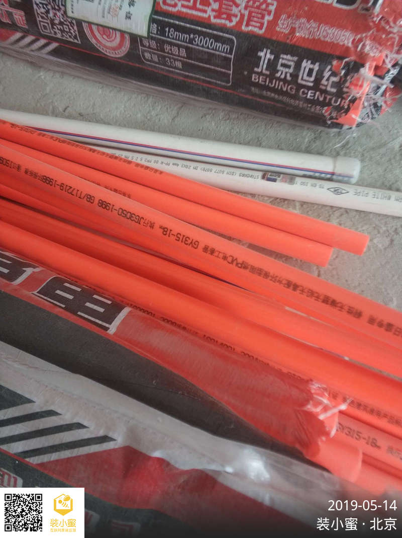

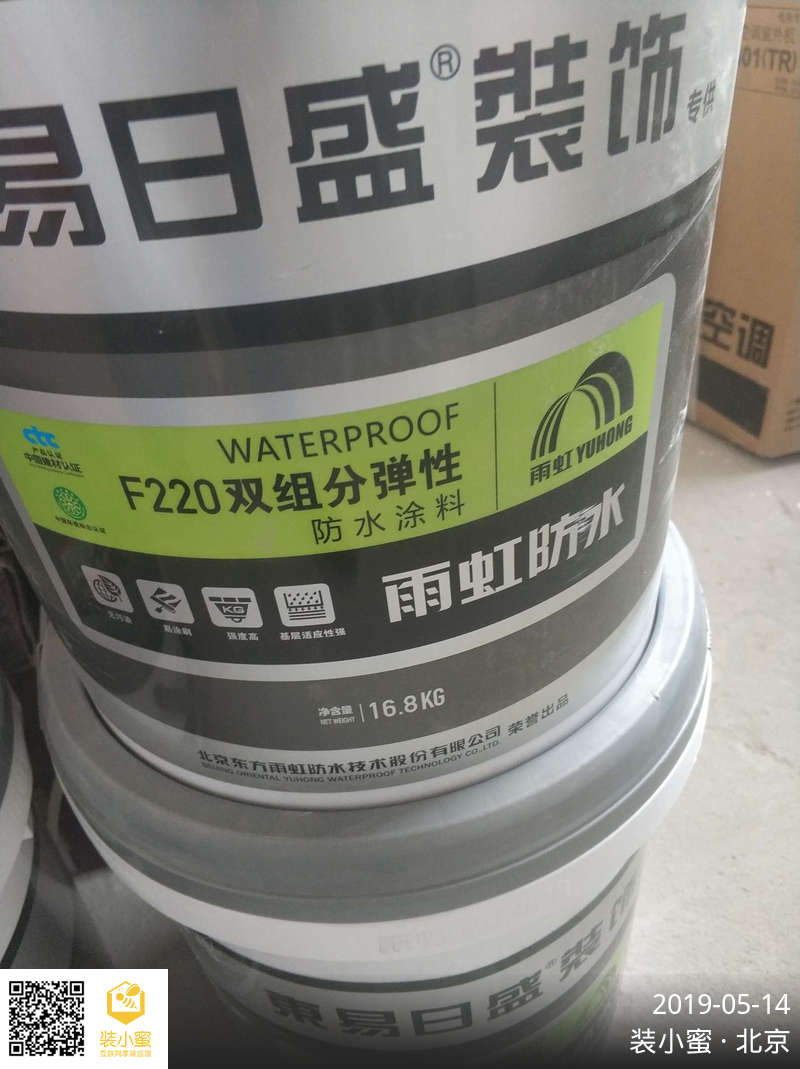

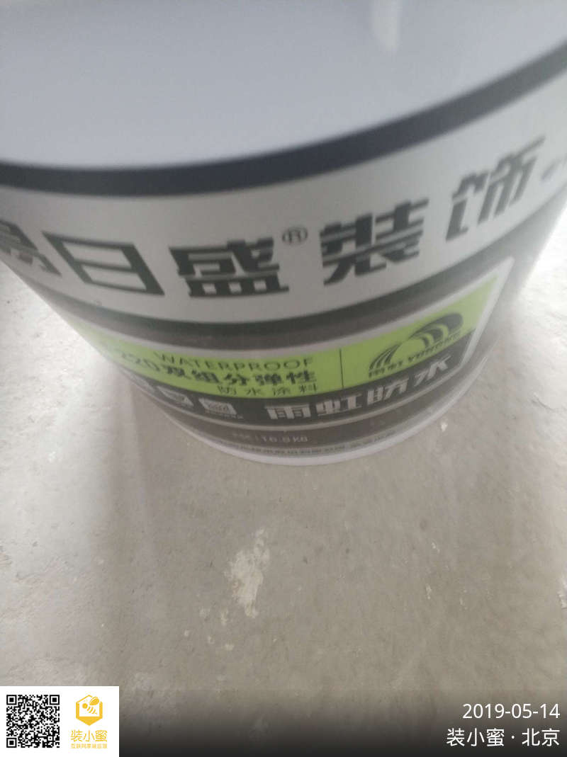

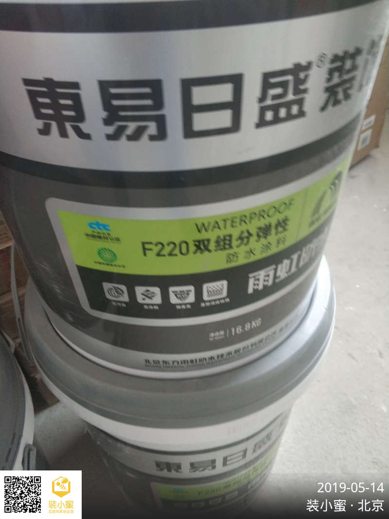

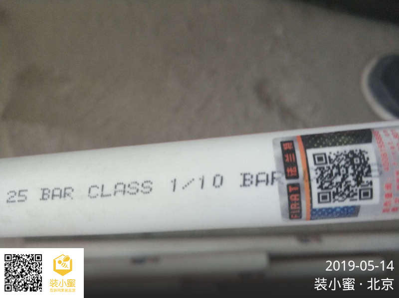

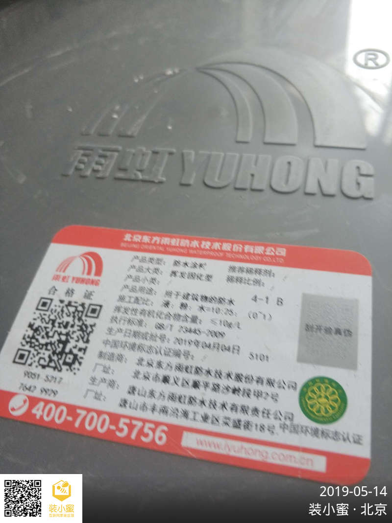

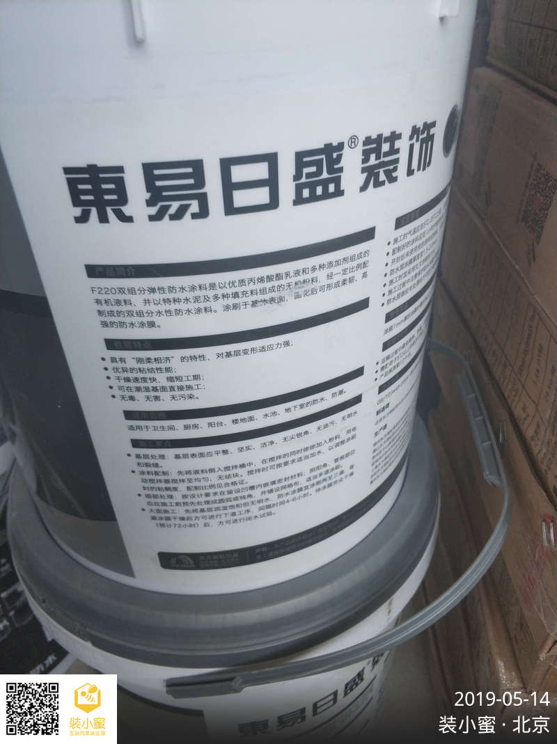

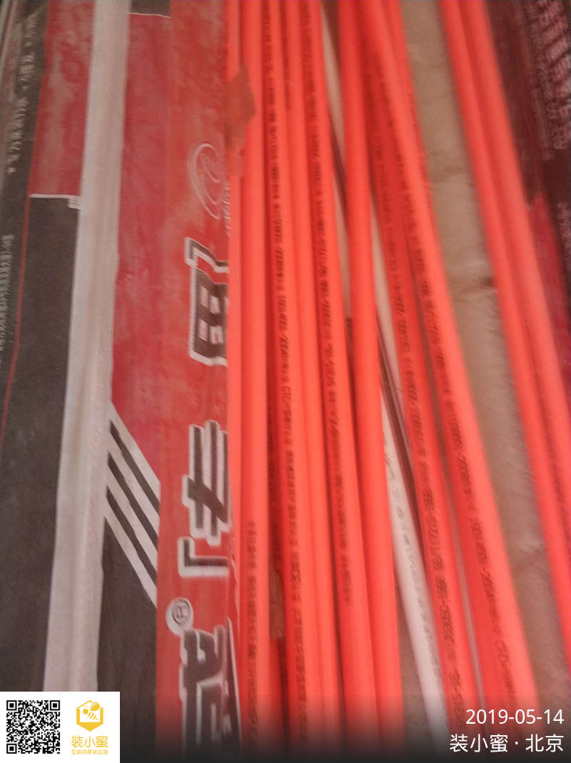

1,水电材料验收,水管采用,法兰特,PPR水管,电线管采用华裔,电线采用東易电线,防水采用雨虹F220防水,所有材料全部公司配送
2,发现问题如下,发现卫生间地面,老防水需要铲除,

PPR水管
防水涂料
电线管
