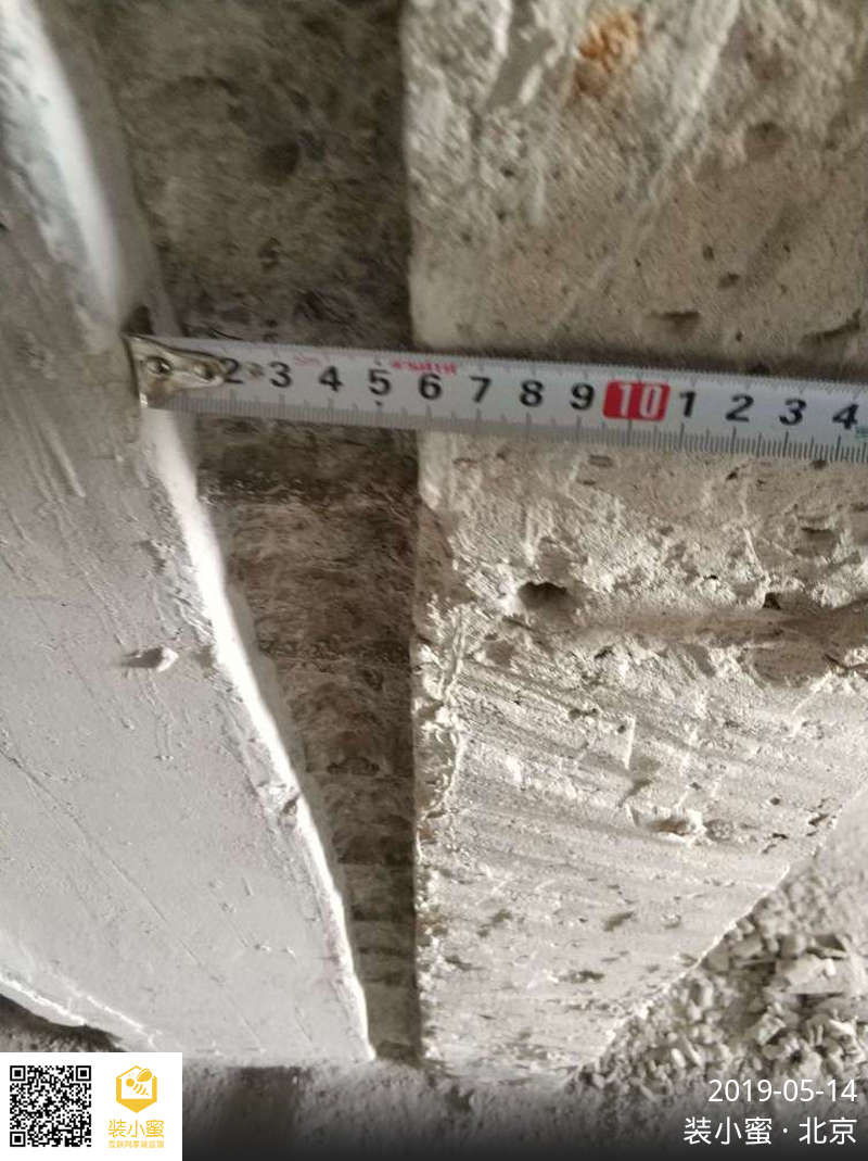

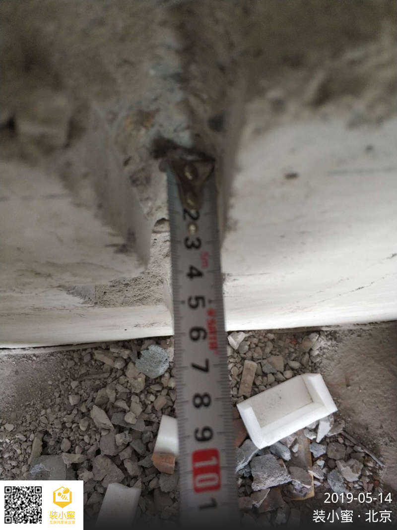

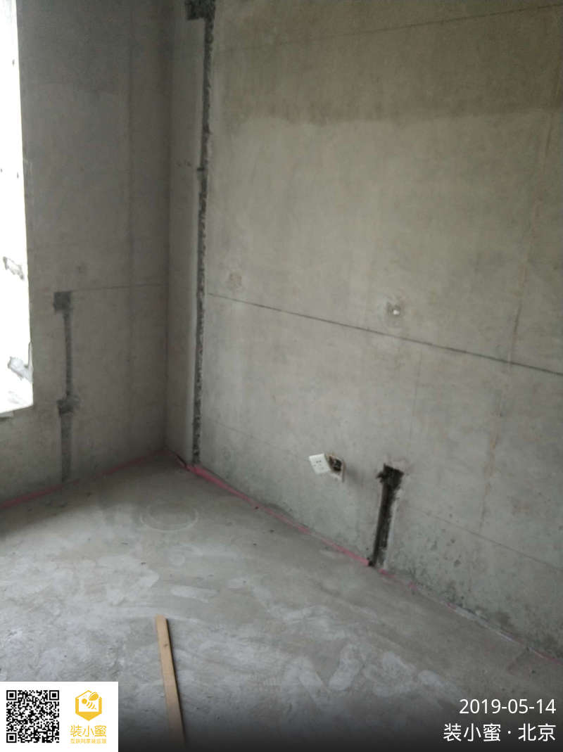

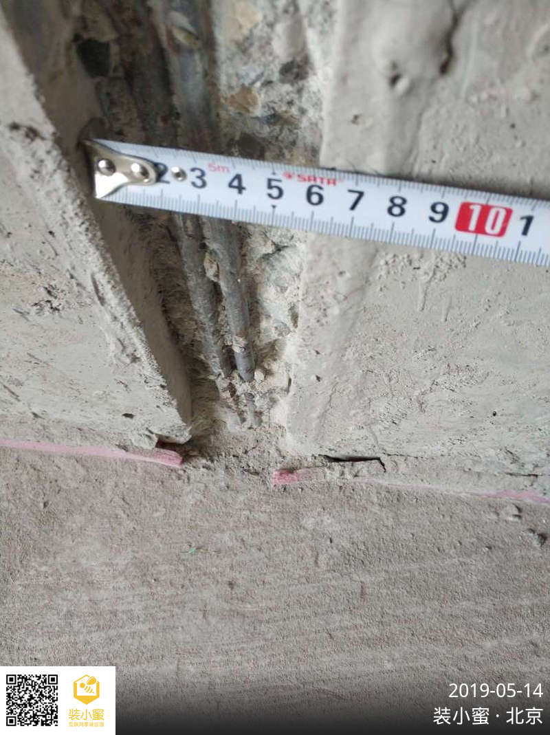

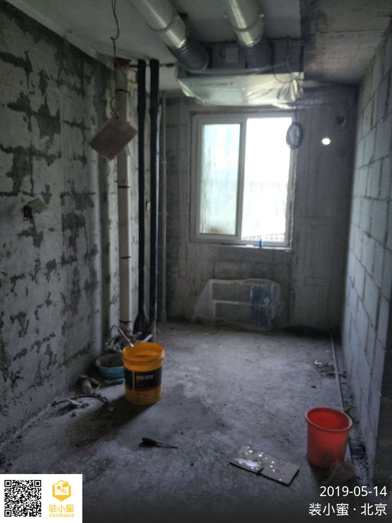

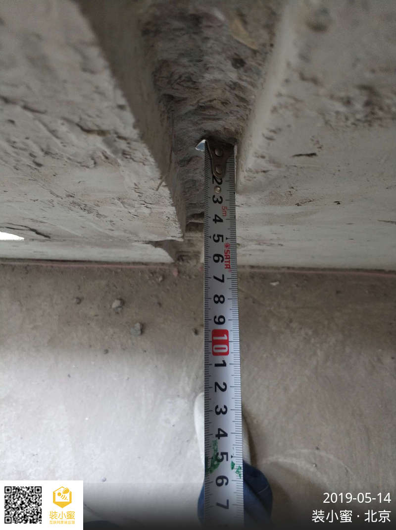

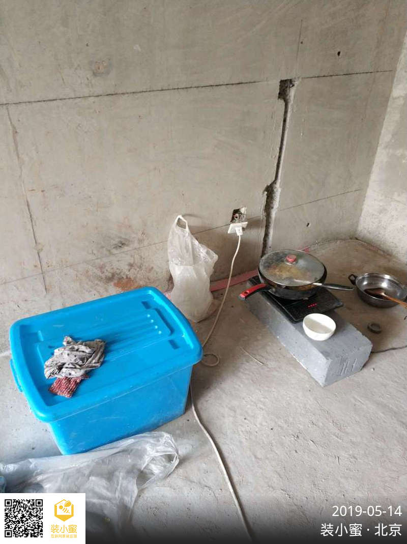

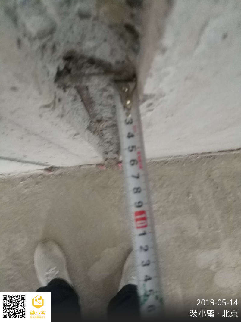

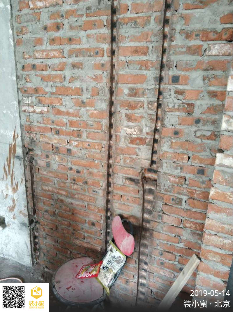

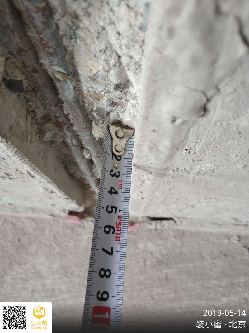

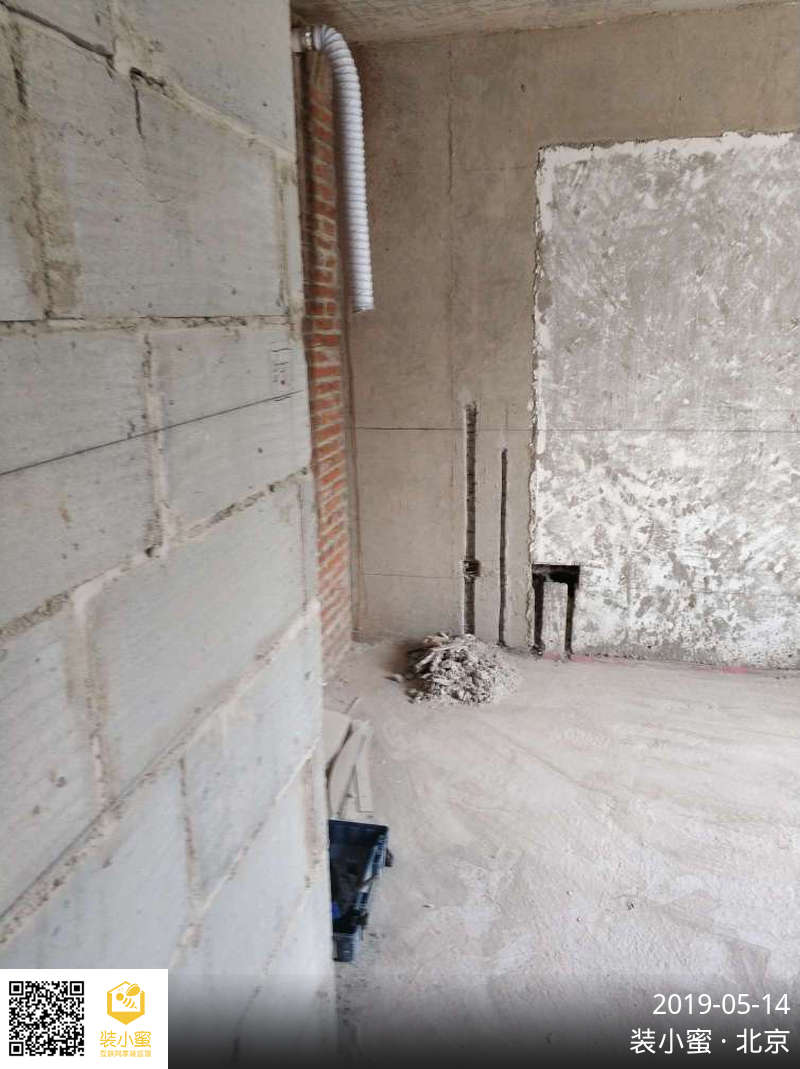

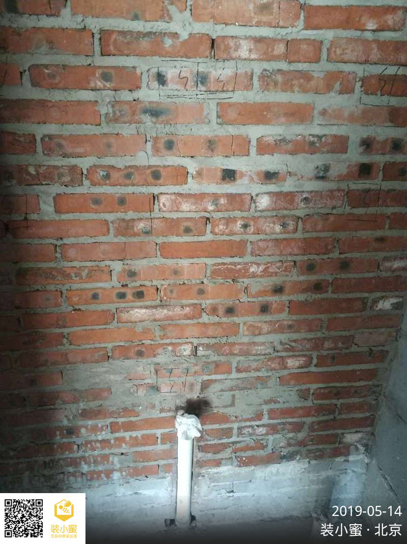

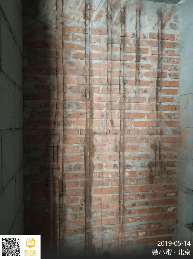

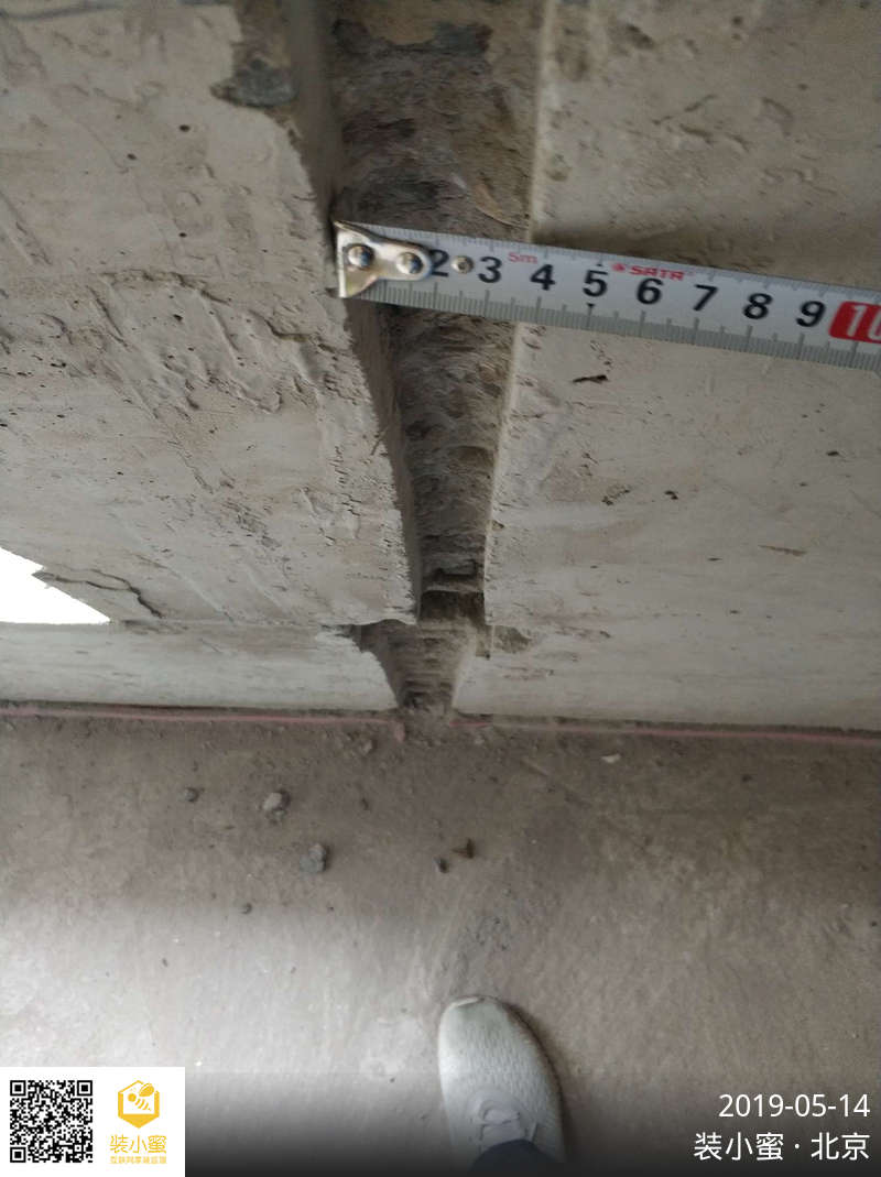

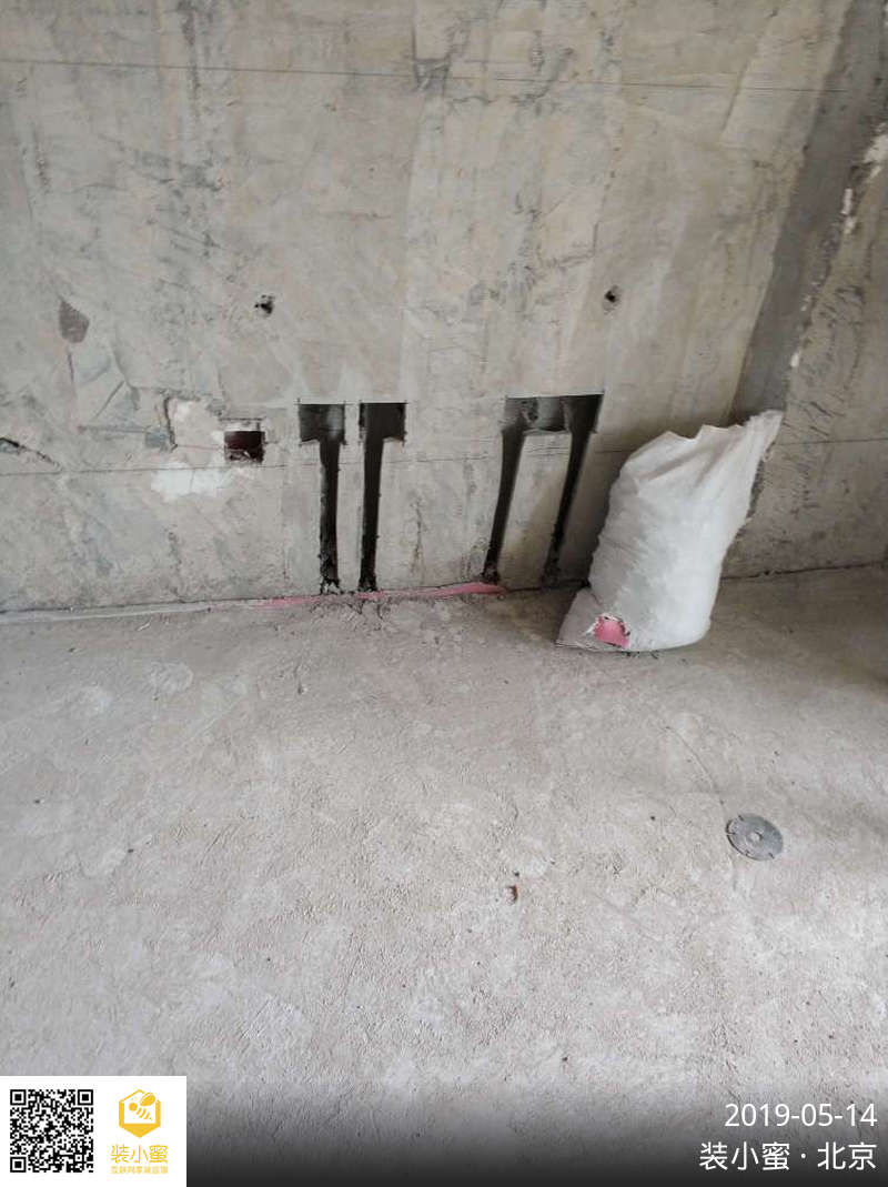

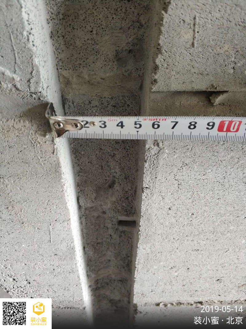

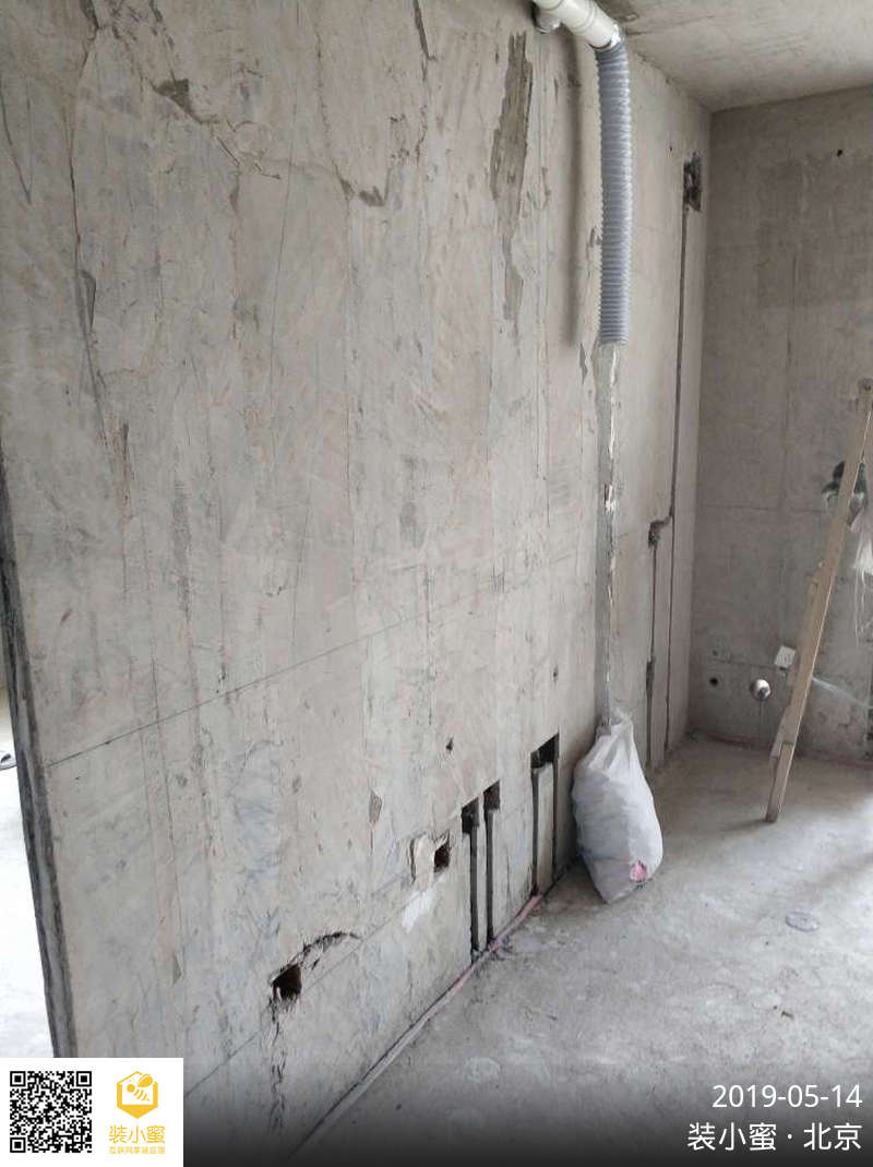

室内水电施工正在进行中,新建墙体开槽己完成,盒尺检查开槽宽度和深度均符合施工要求。室内原主墙开槽宽度符合要求,深度由于钢筋较多,后期穿线只能使用护套管,硬管埋不进去,此问题己现场告知客户。
1提醒水电工尽量少伤钢筋,建议客户不行就换下点位。2提醒客户和水电工开槽漏出的主筋绝对不能伤了。

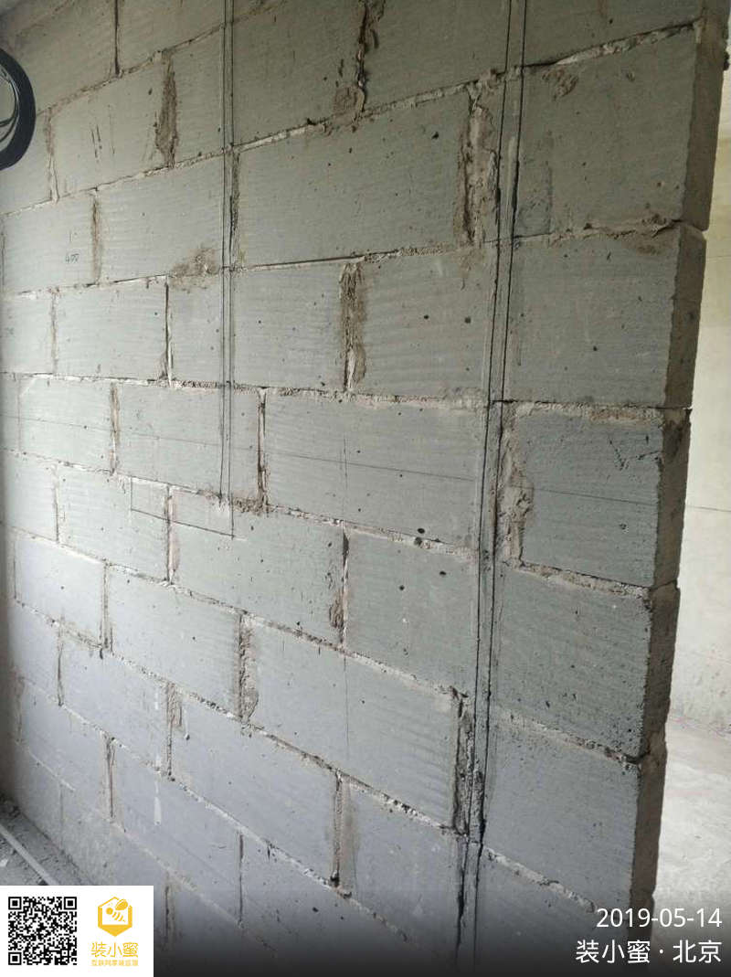

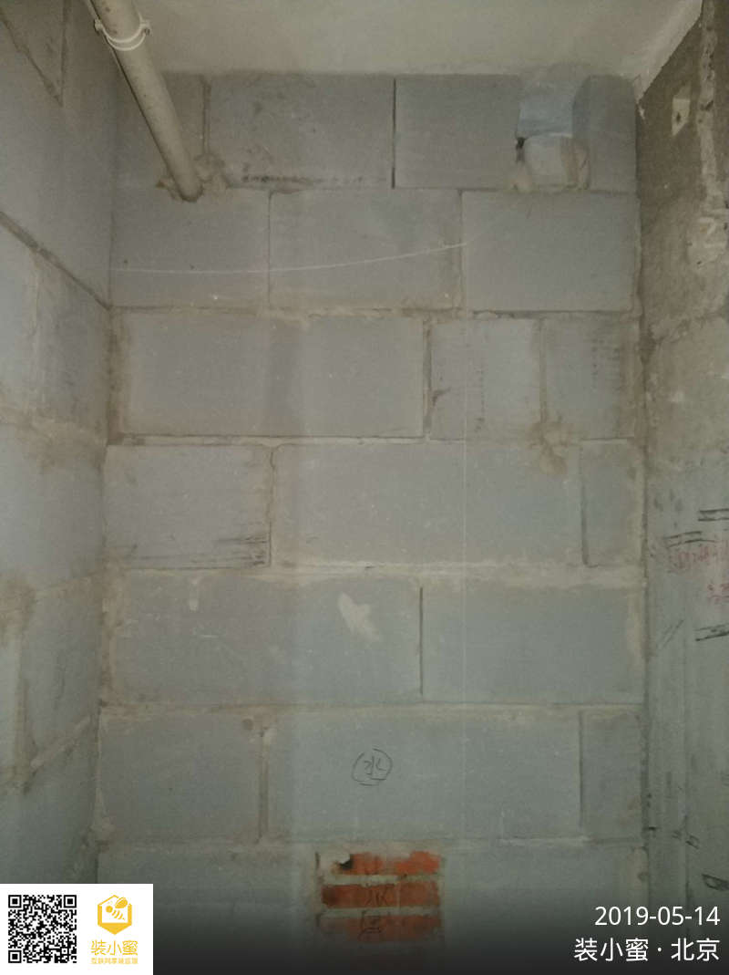

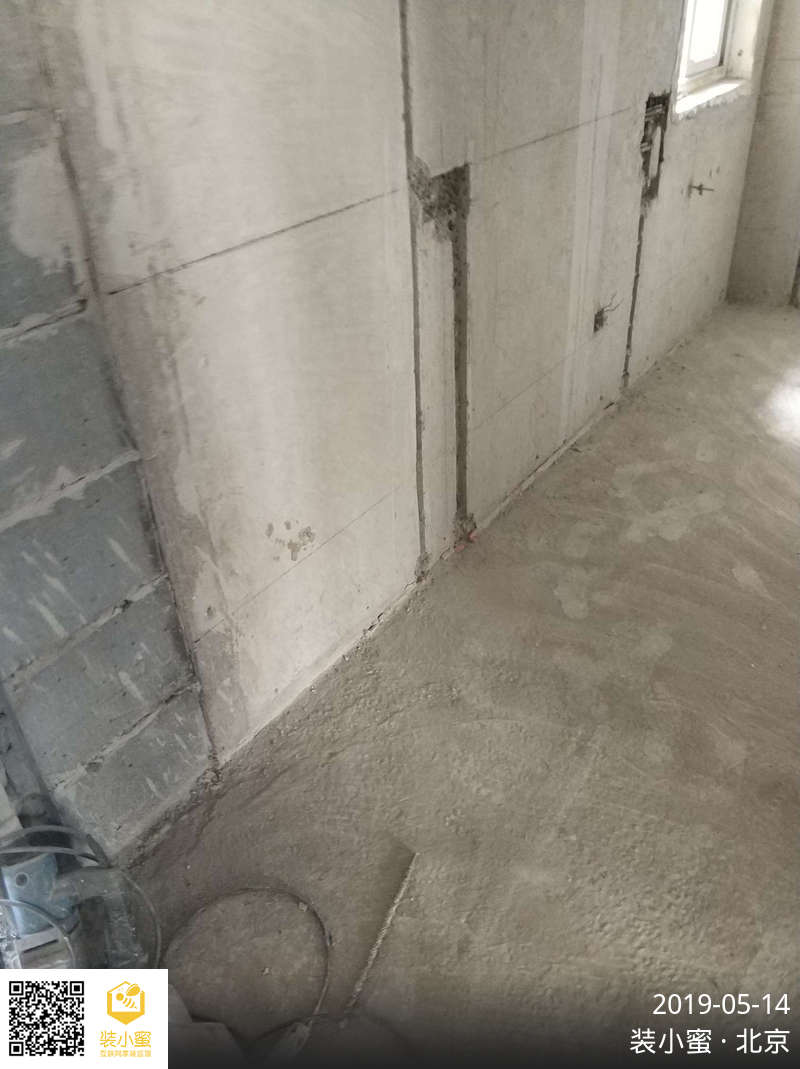

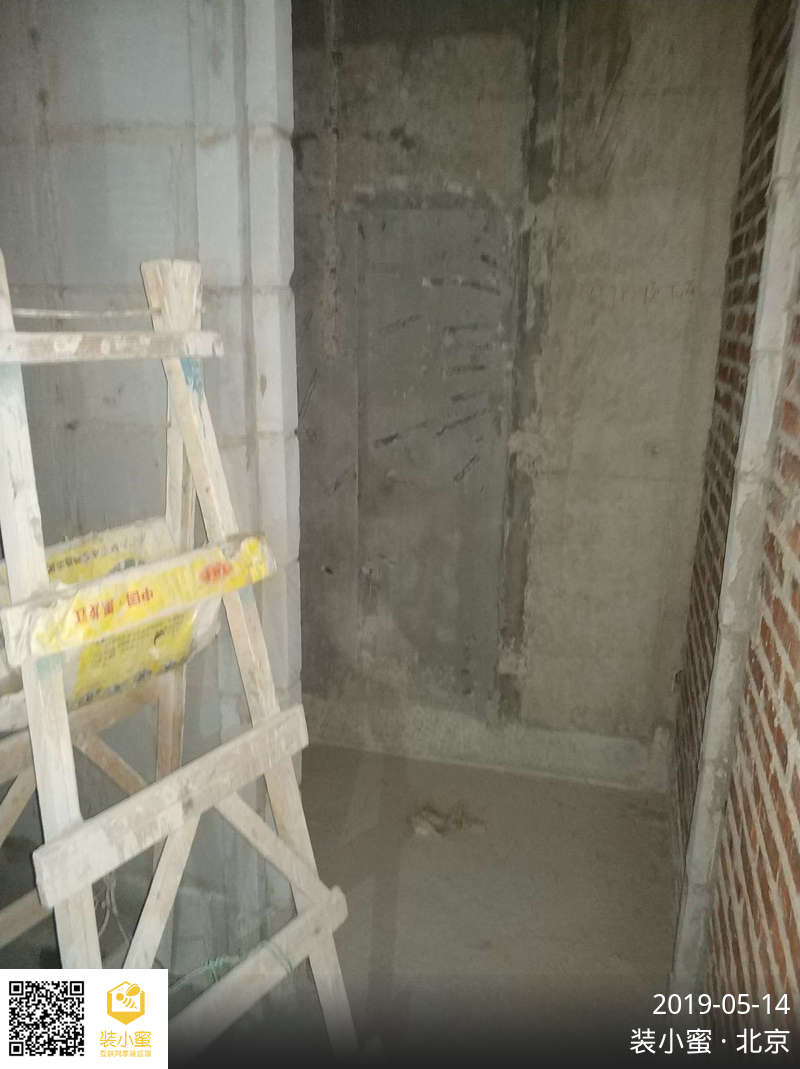

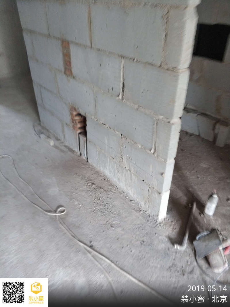

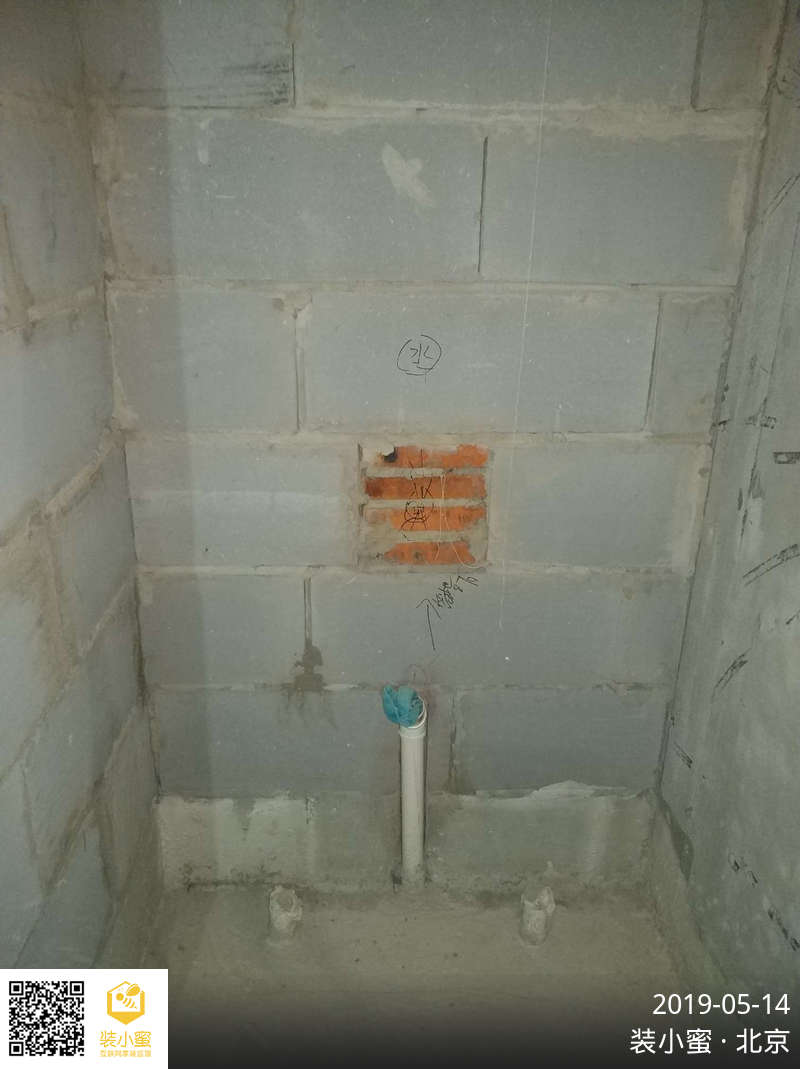

新砌墙体位置及尺寸正确
砌块表面平整,灰缝饱满

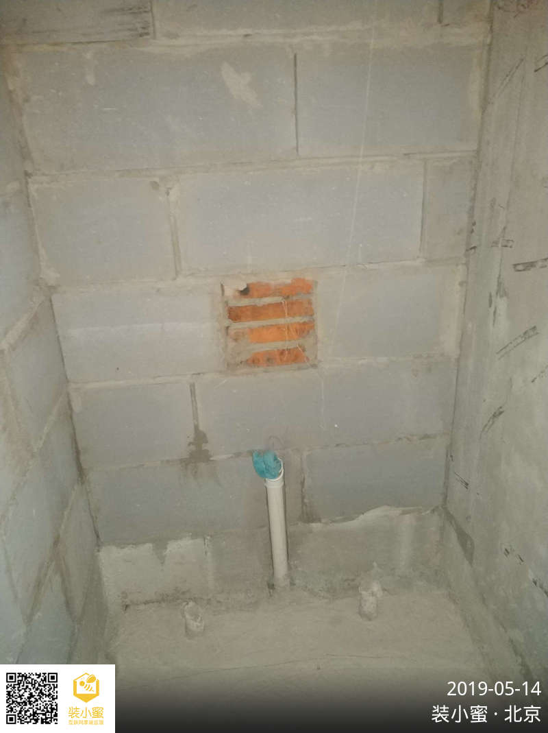

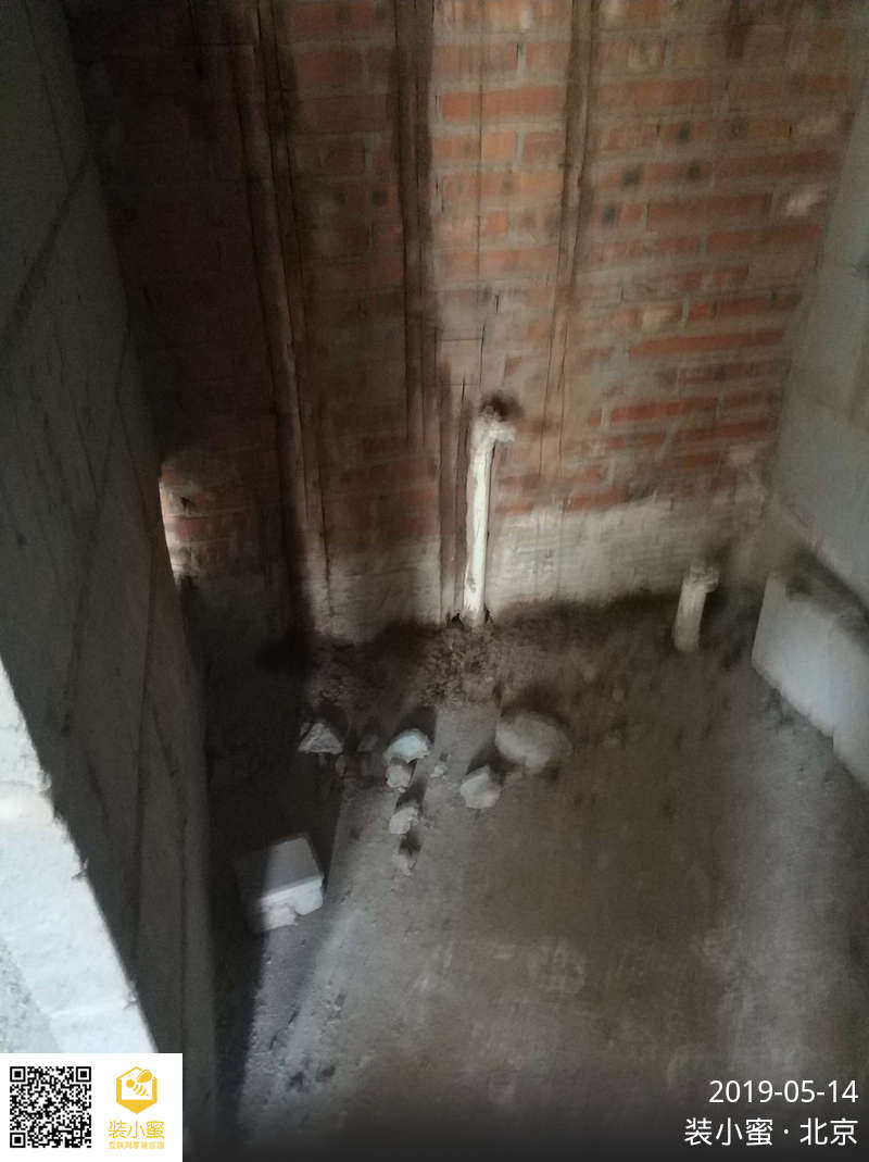

湿区新砌墙底部已施工砼防水带

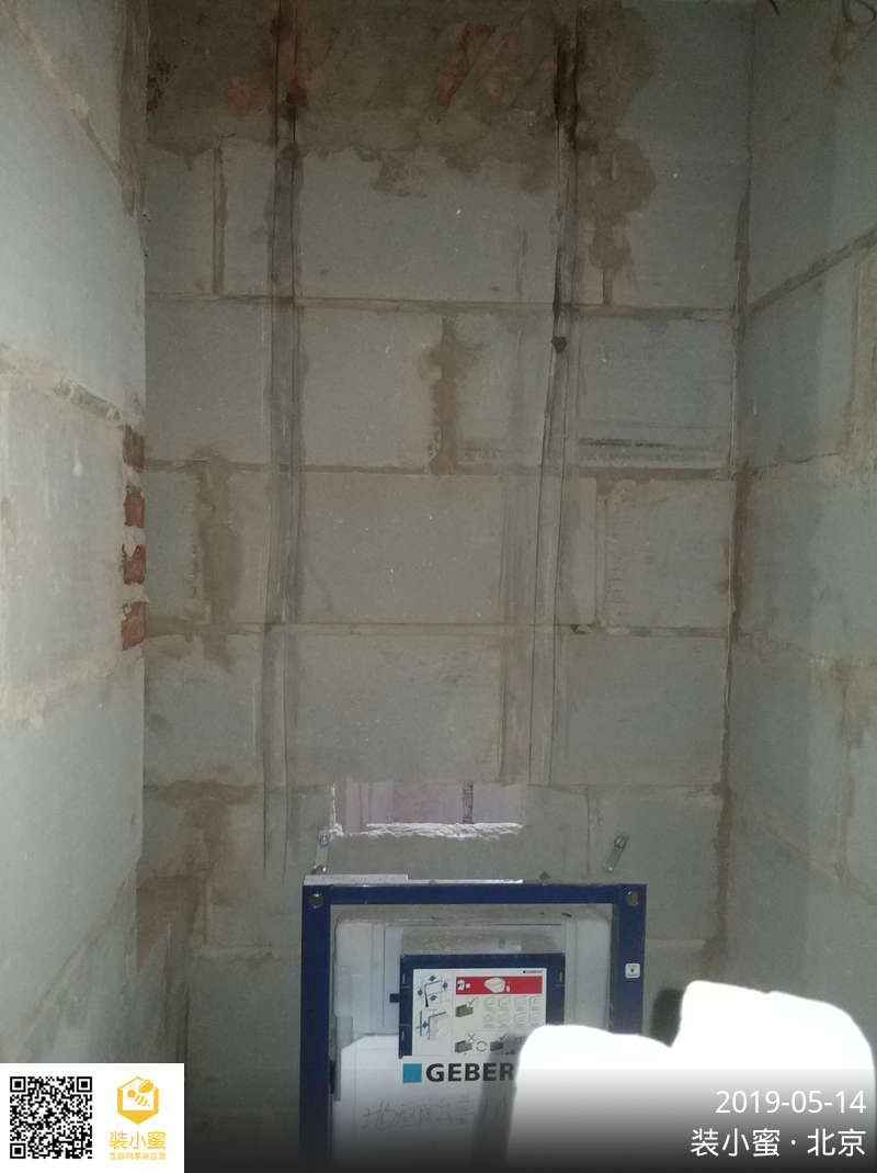

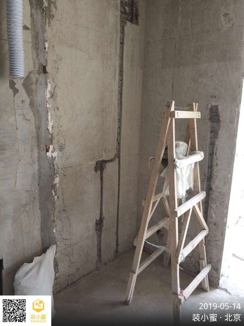

开槽平直,符合要求

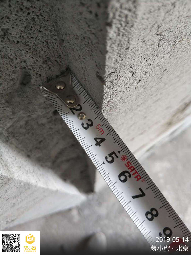

开槽宽度与深度符合要求
