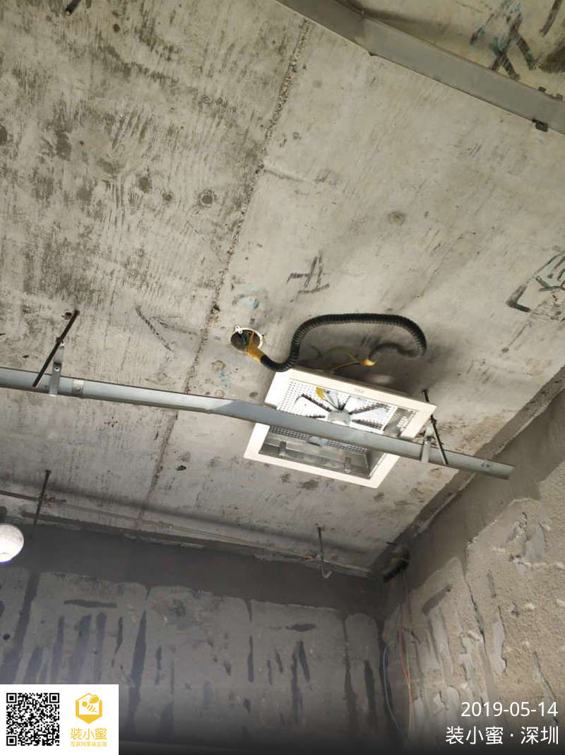

1.强弱电平行间距大于15公分,交叉处要做防干扰措施,
2.线盒安装牢固,水平高低一致
3.水电管平行间距大于10公分以上,冷热水间距大于3公分以上,
4.湿区地面不建议走电线管,特殊情况提前说明
5.排水管多管并口用 y型斜三通
6.水管穿墙,应从地面上墙 30公分左右进入
1.地漏排水管建议使用75管,排水更畅通
——来自装小蜜监理 冯绍汉
技术交底文件已交给施工方并明确主要要求

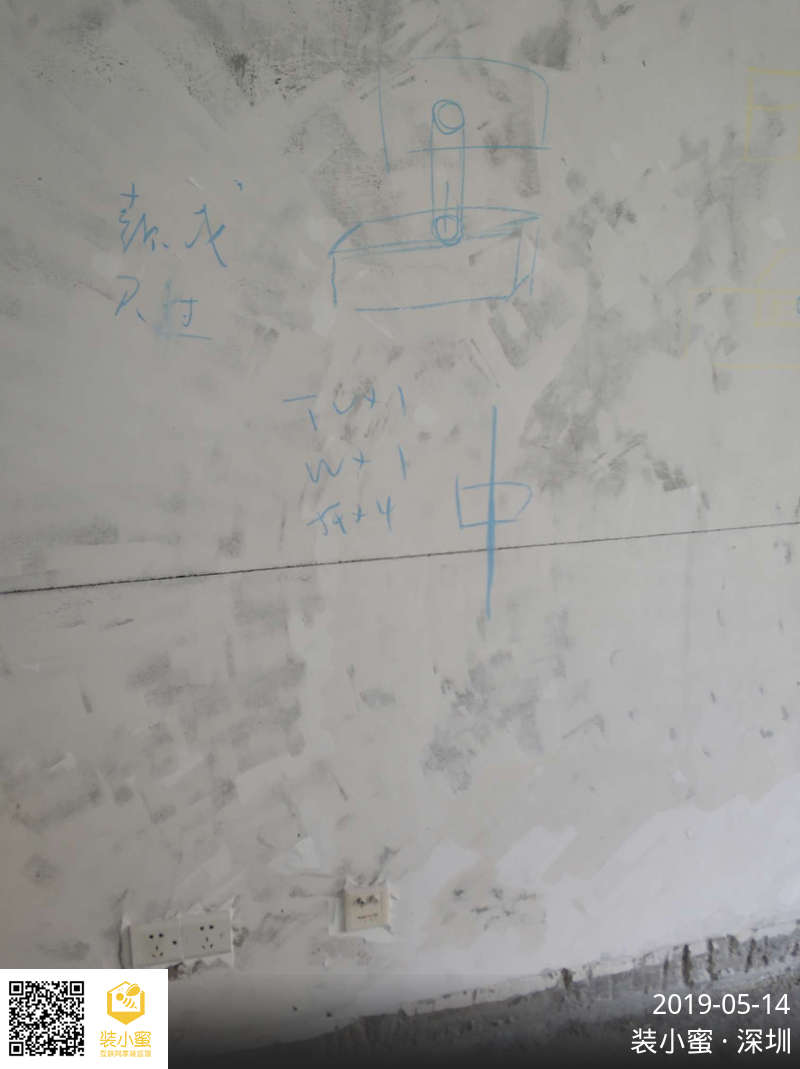

座便器安装位置及坑距已明确,可以实施
