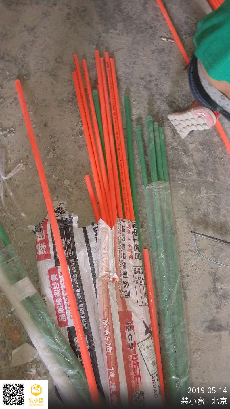

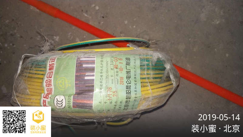

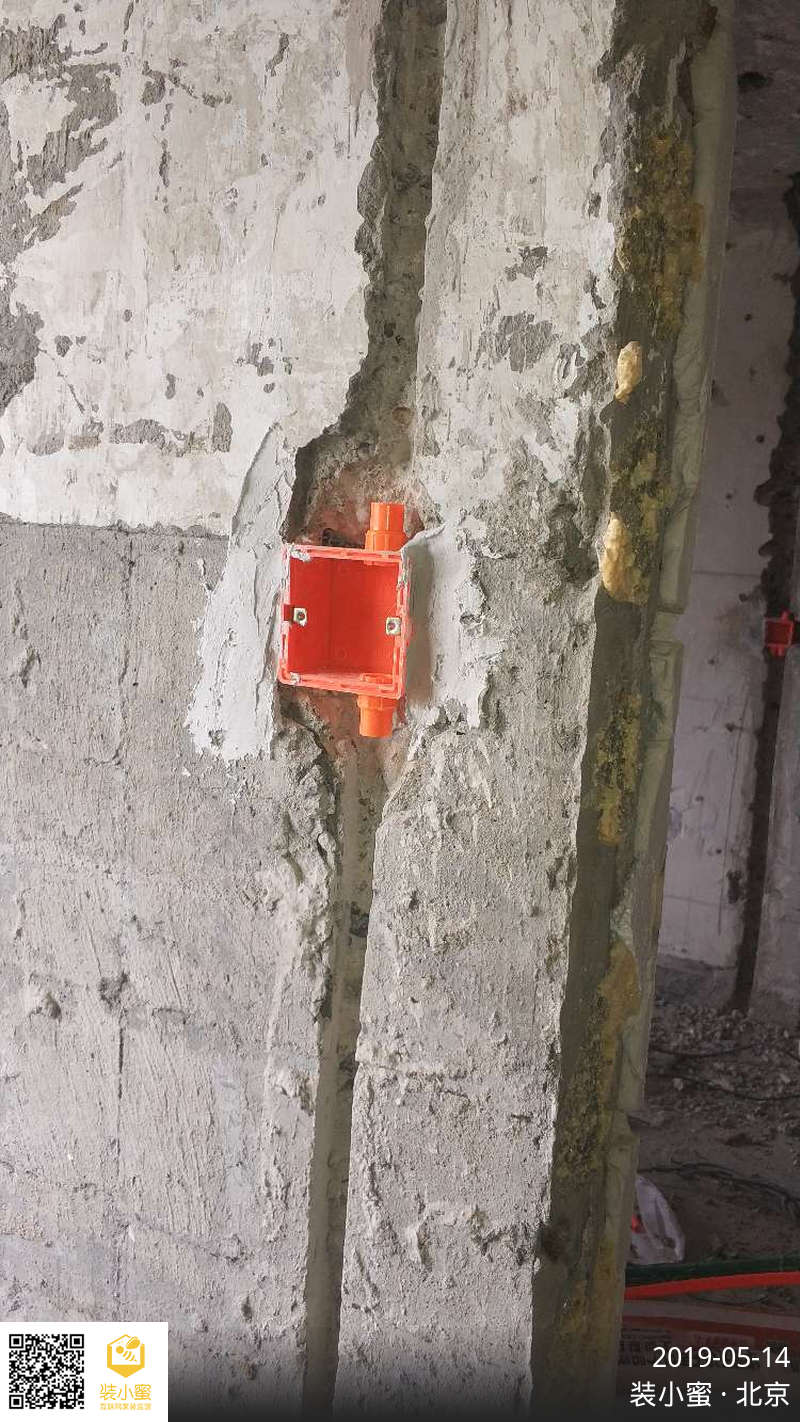

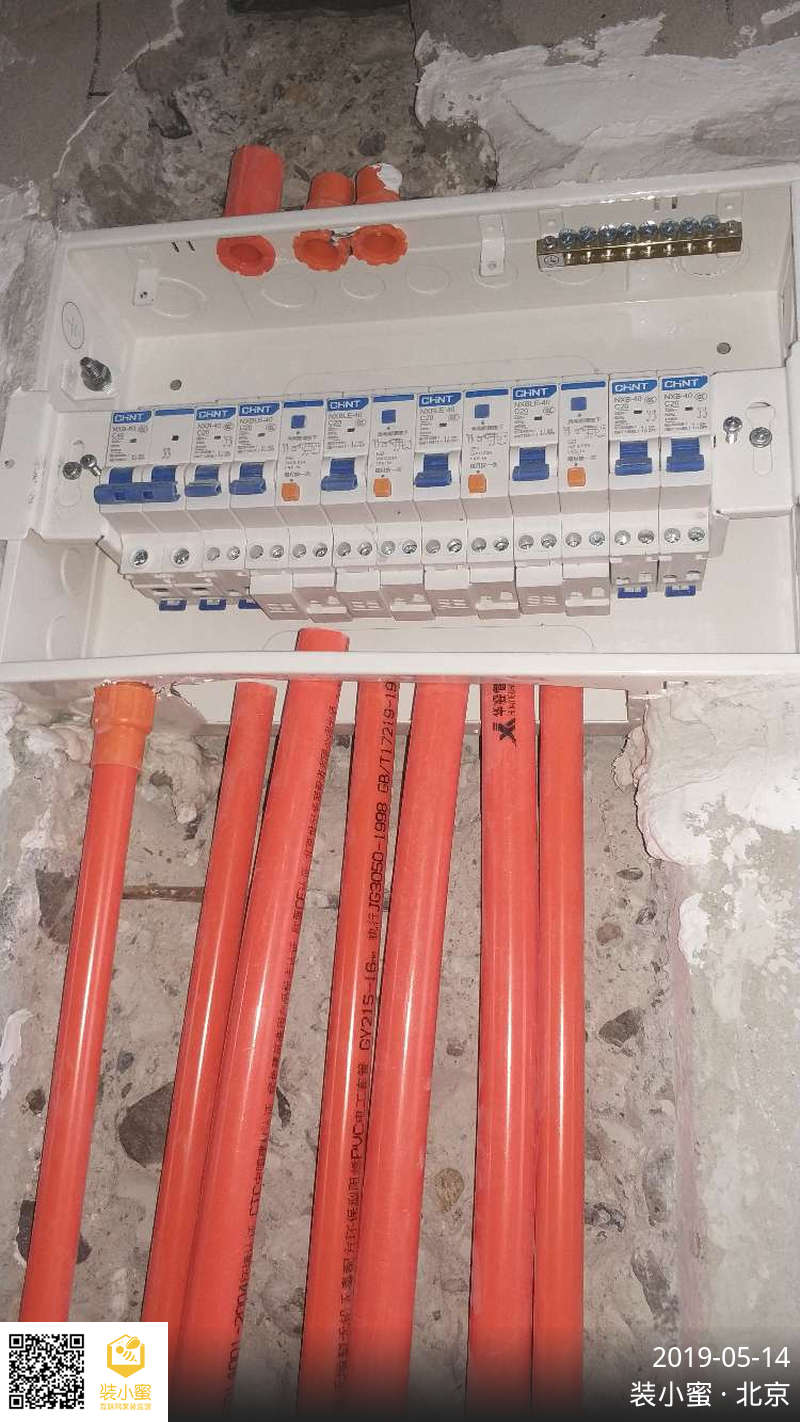

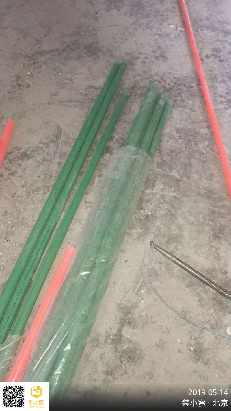

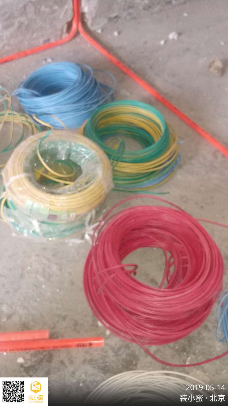

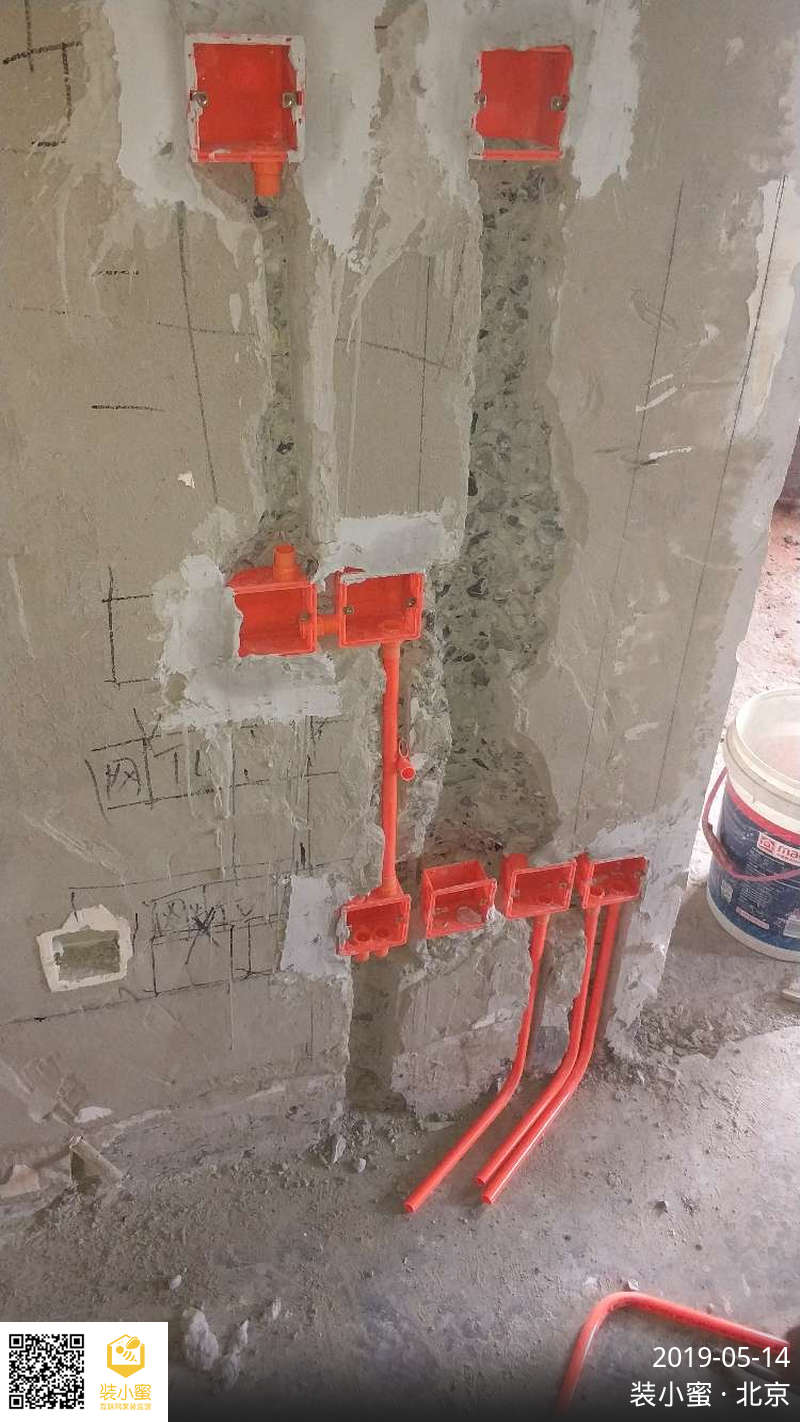

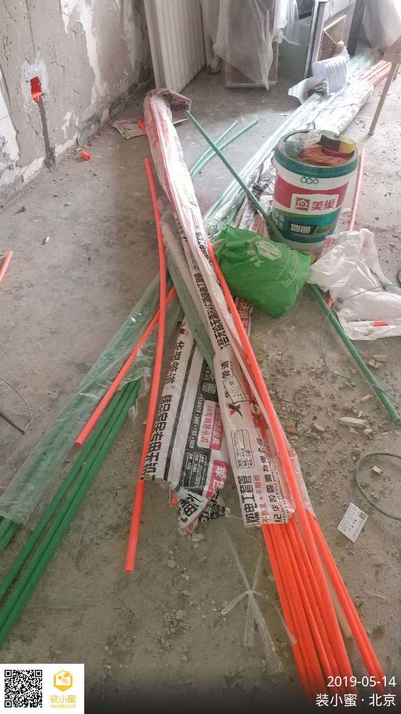

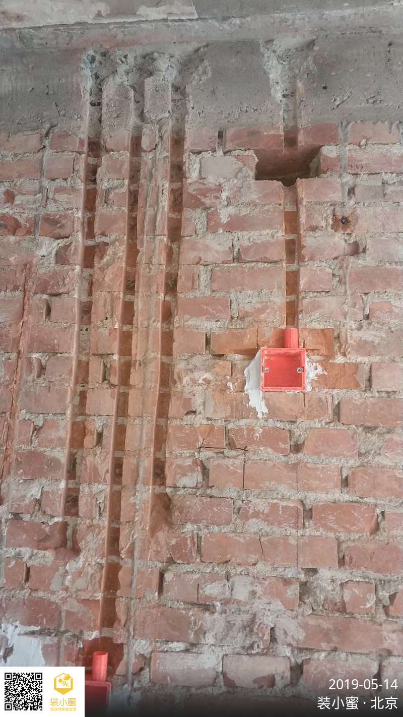

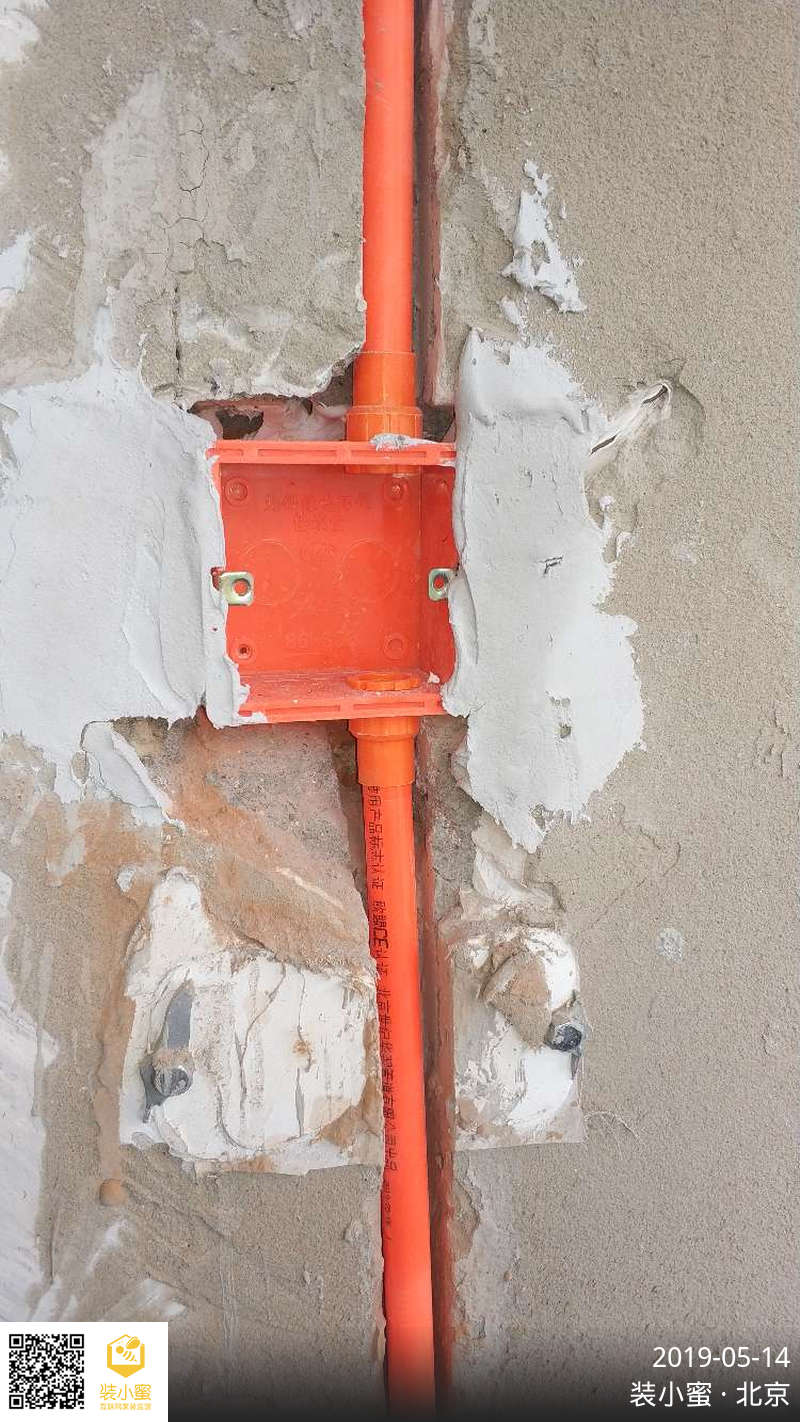

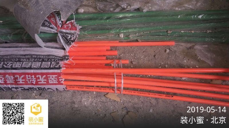

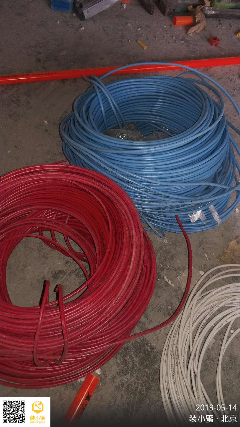

现场电工正在开槽施工,已开槽体竖直,宽度和深度符合要求,强电箱己安装,电管固定稳定,电管电盒锁扣连接。到场材料华翌电管伟星水管昆仑电线。与报价相符。

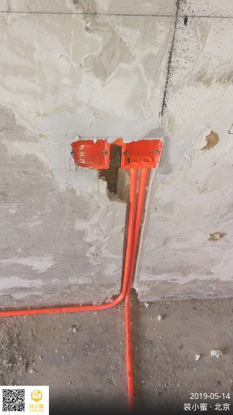

电箱开口,电工打掉连接片,至使安装不了锁扣,电管固定不稳。建议和工长沟通,更换电箱。

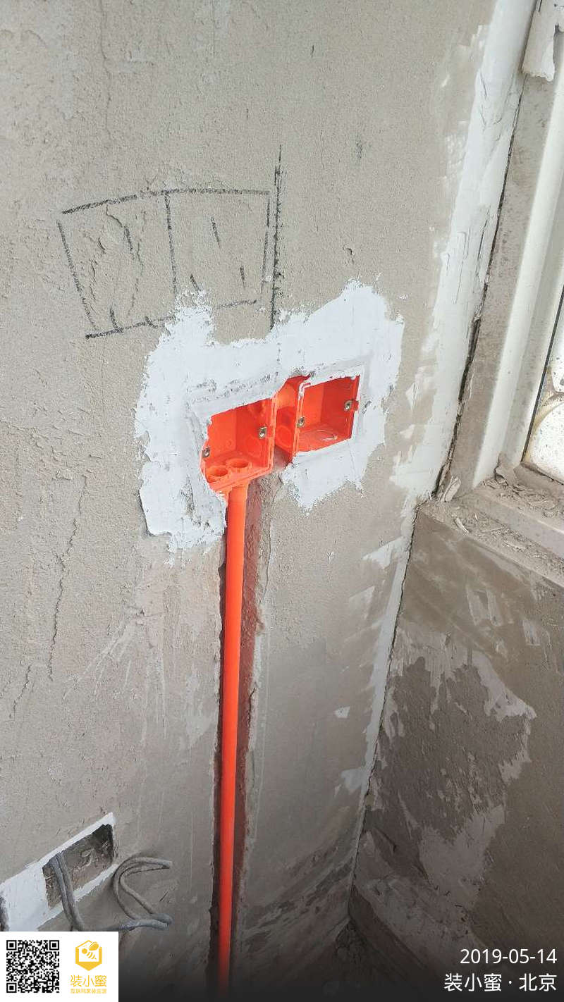

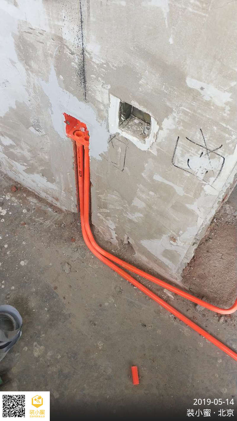

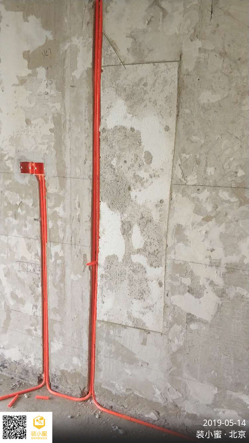

电管连接锁扣连接,厨卫走顶,电盒固定稳定,电管管卡固定。

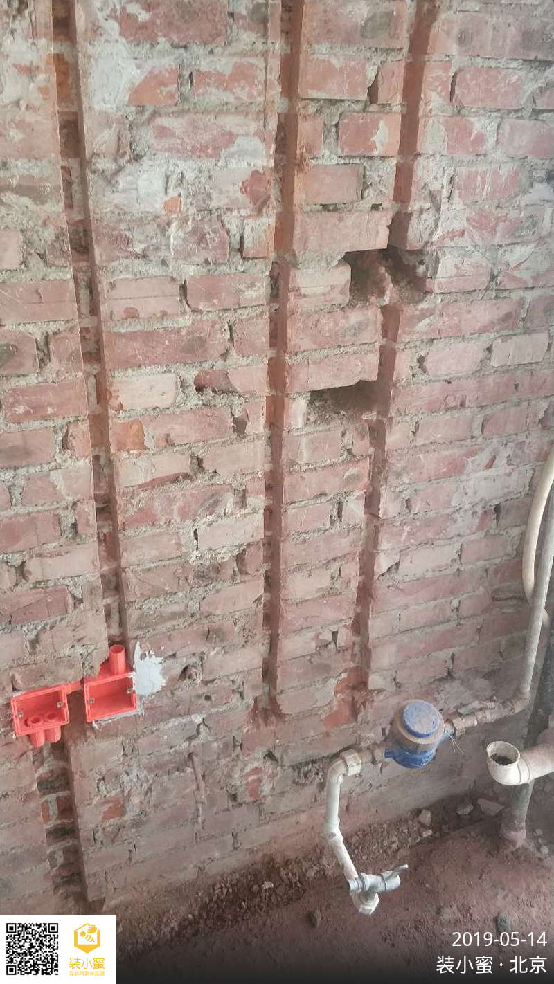

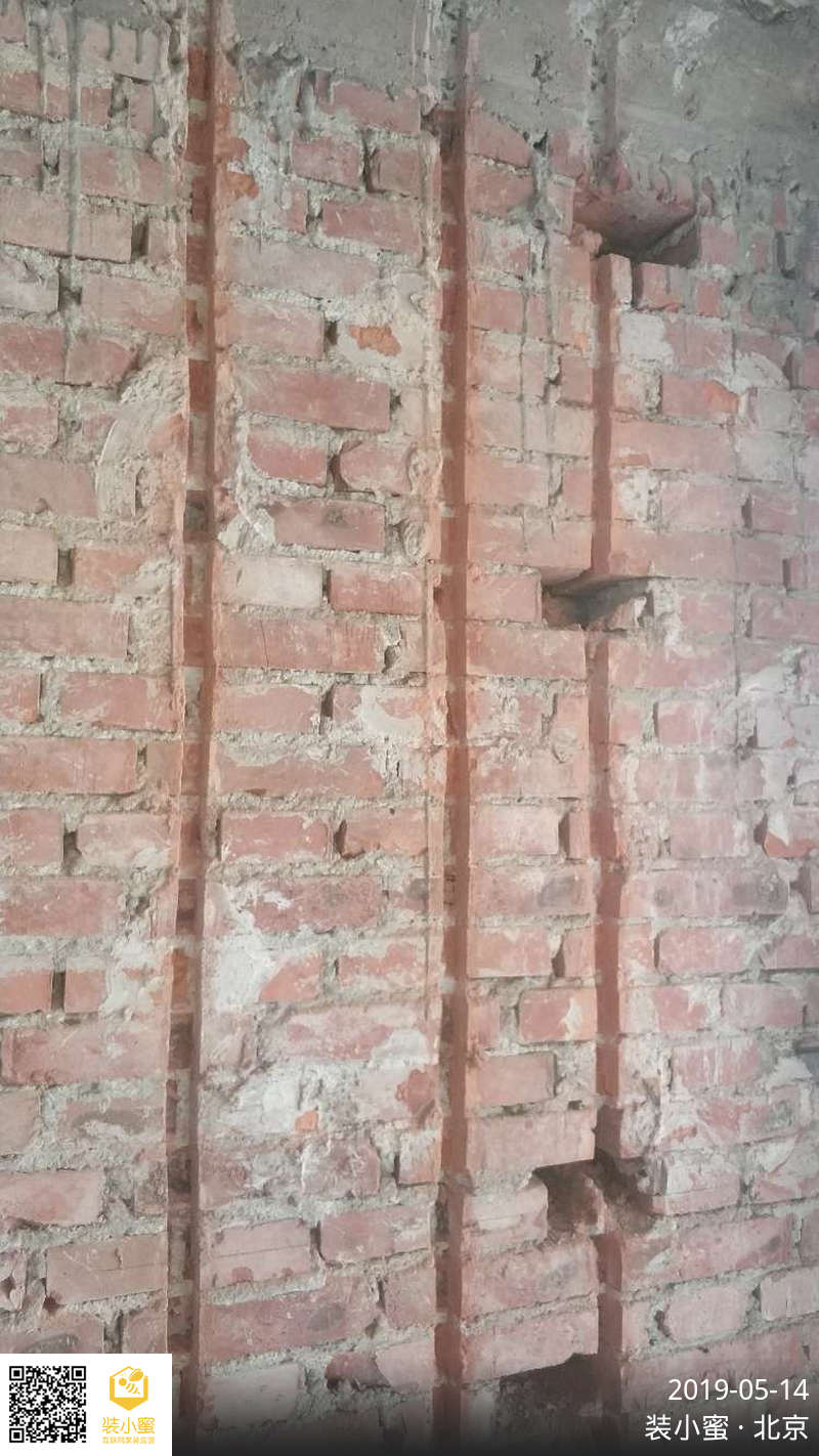

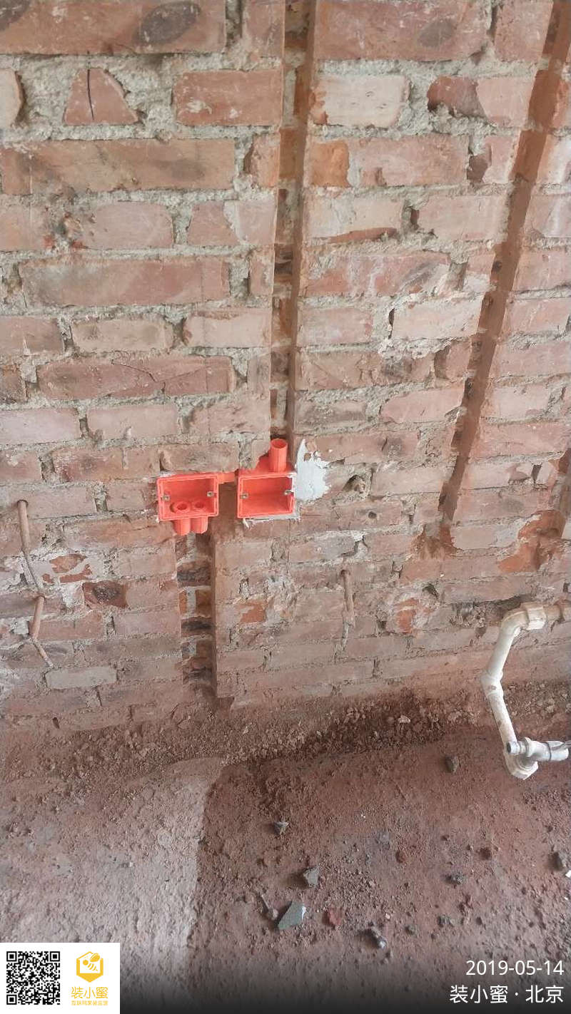

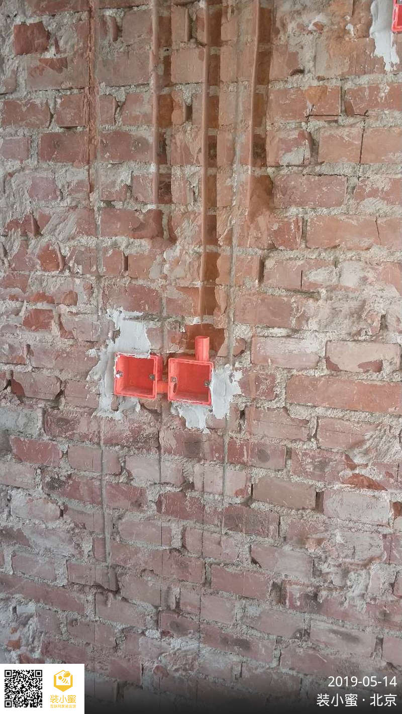

开槽平直,符合要求
开槽宽度与深度符合要求
电线

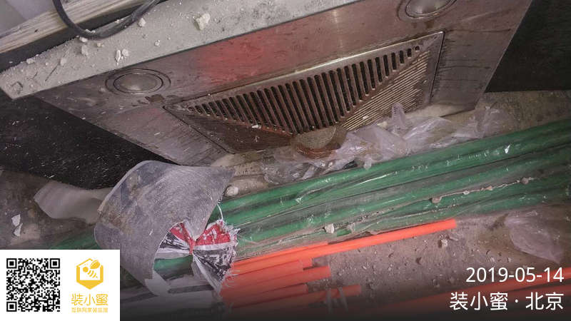

电线管
PPR水管
