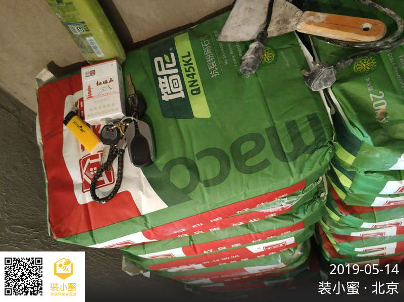

油工墙面基层处理中。

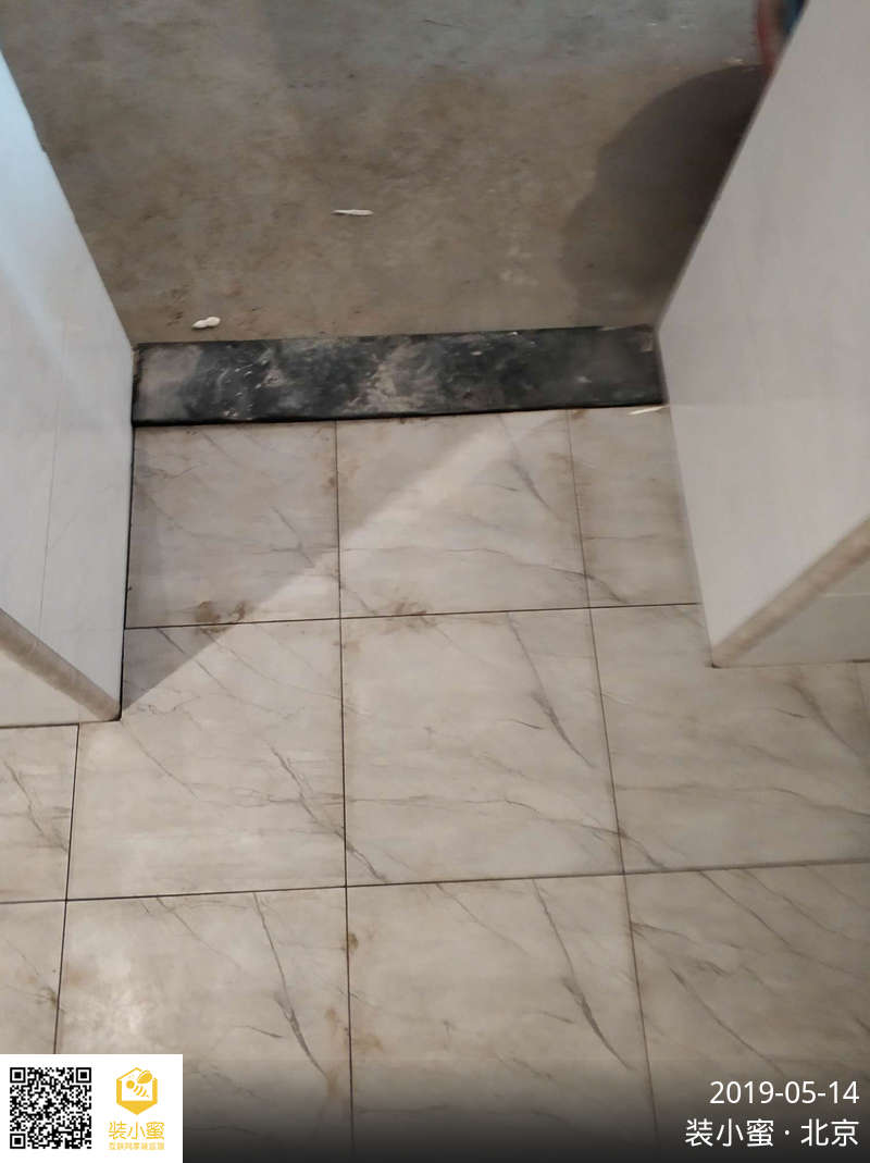

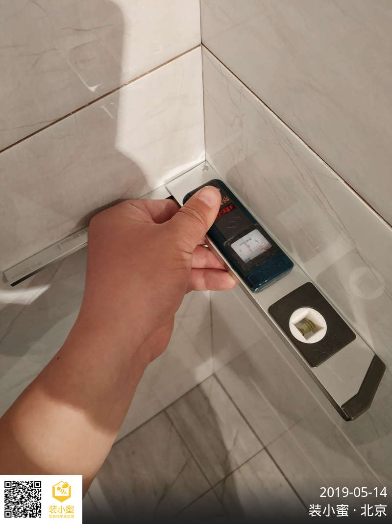

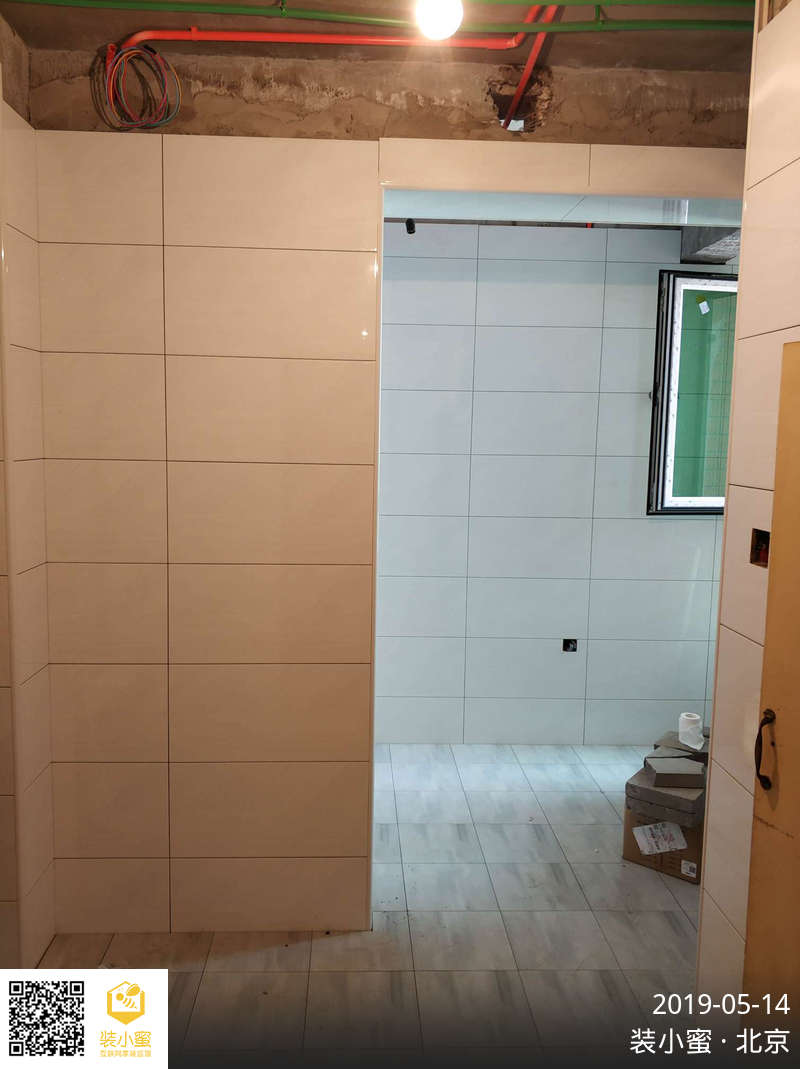

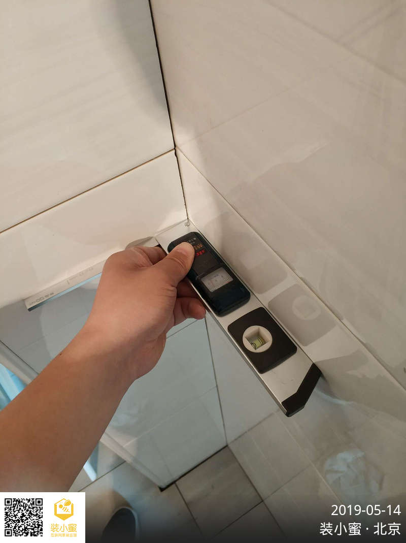

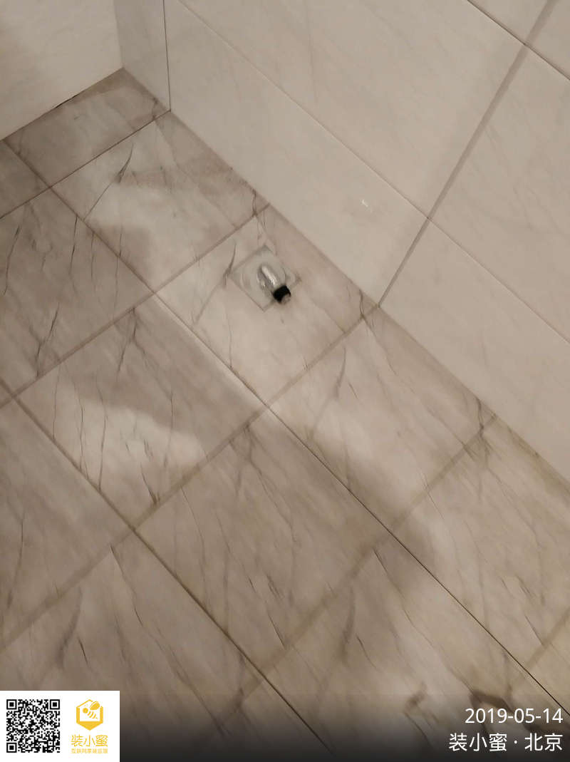

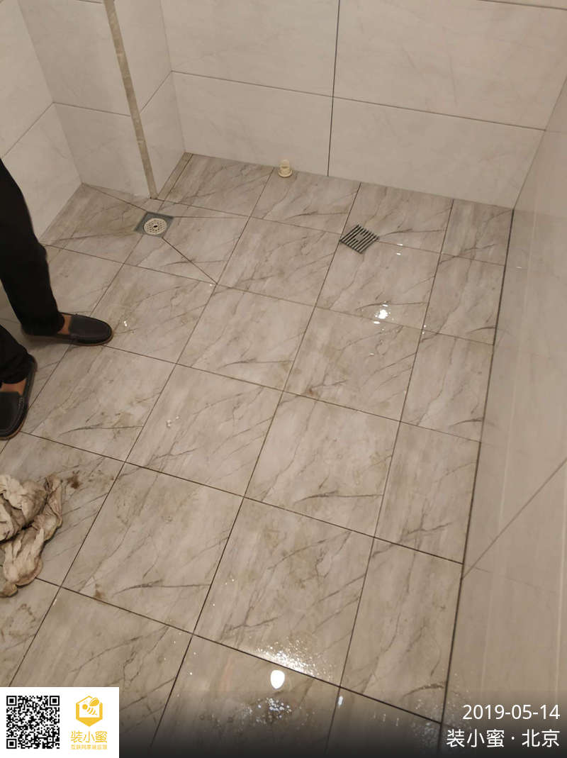

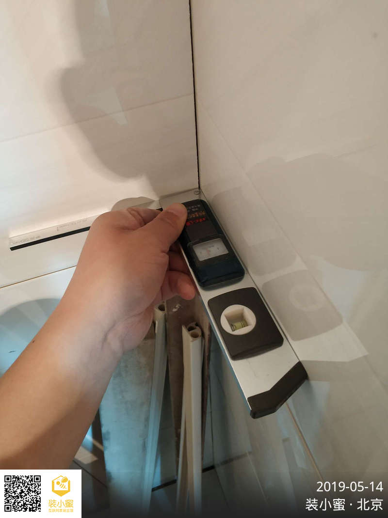

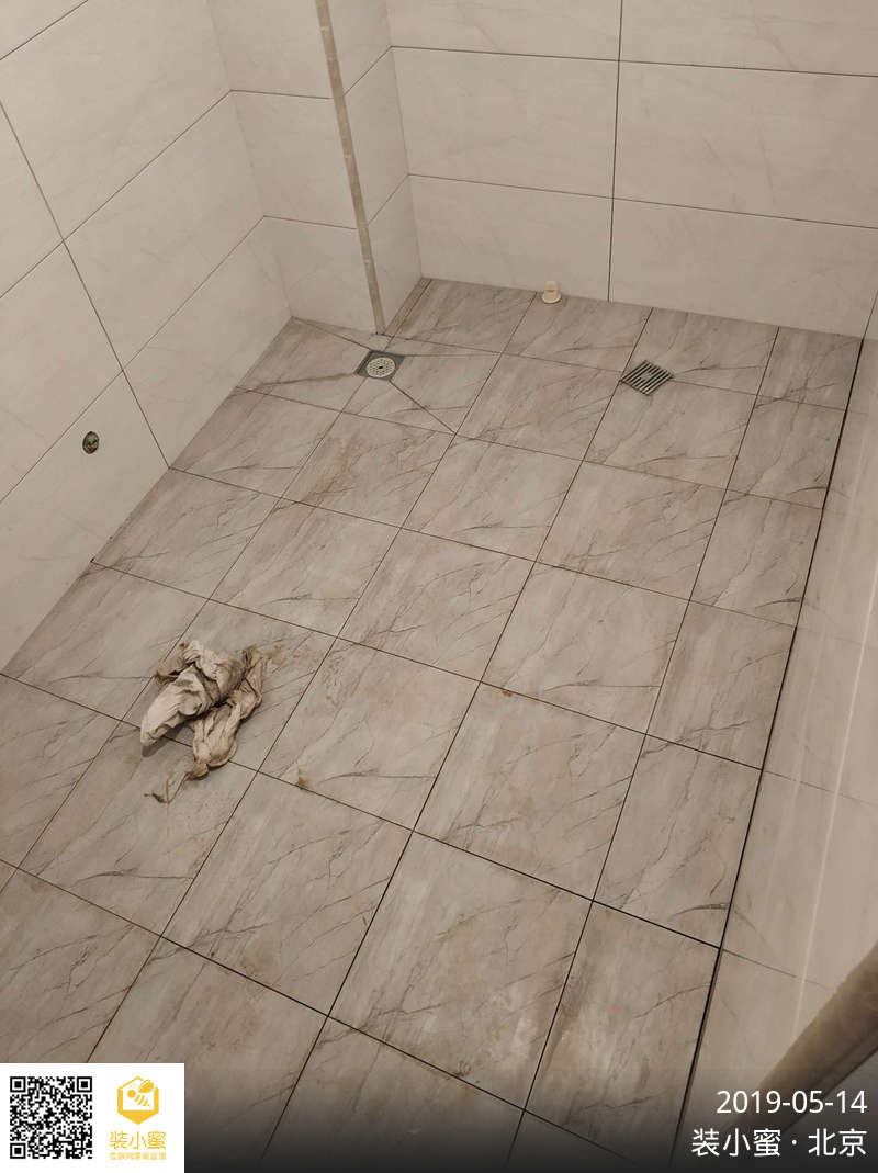

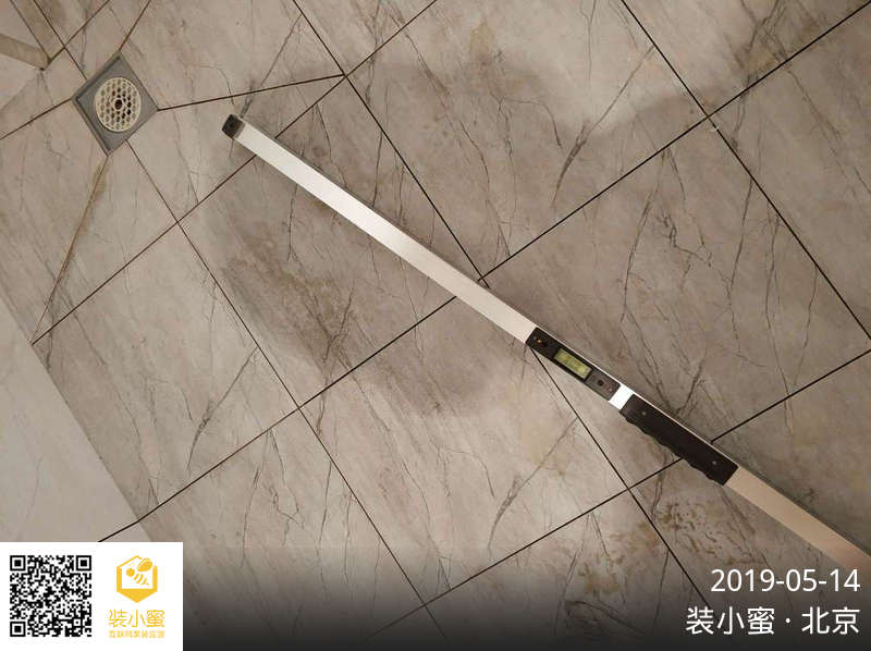

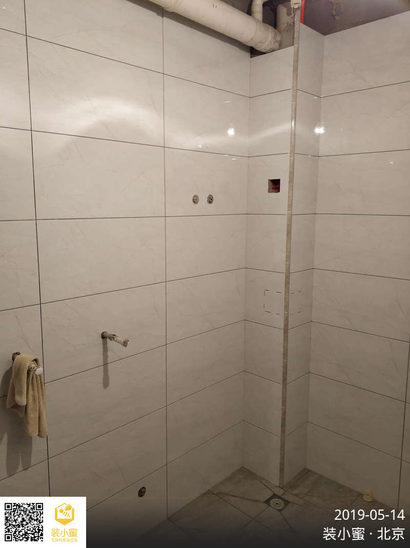

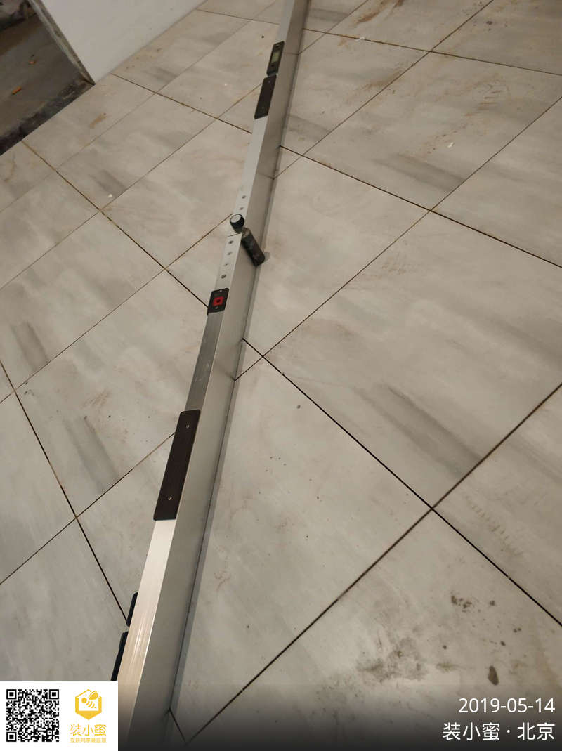

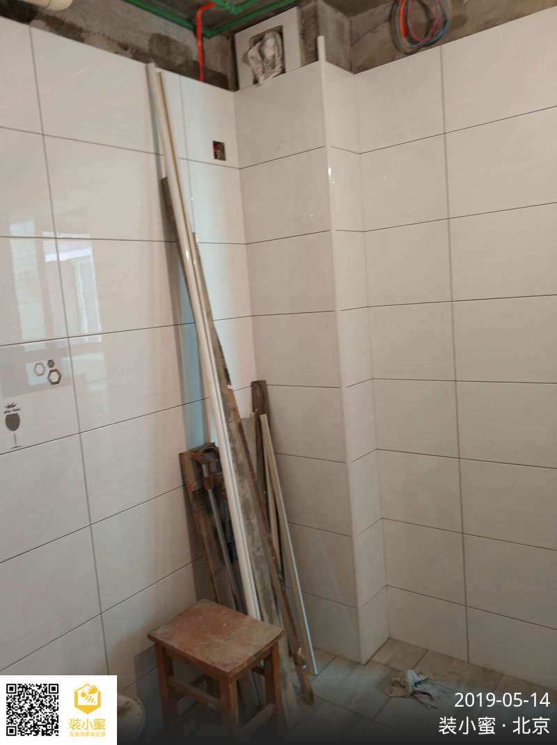

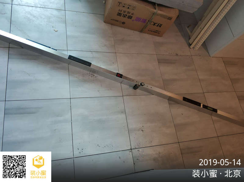

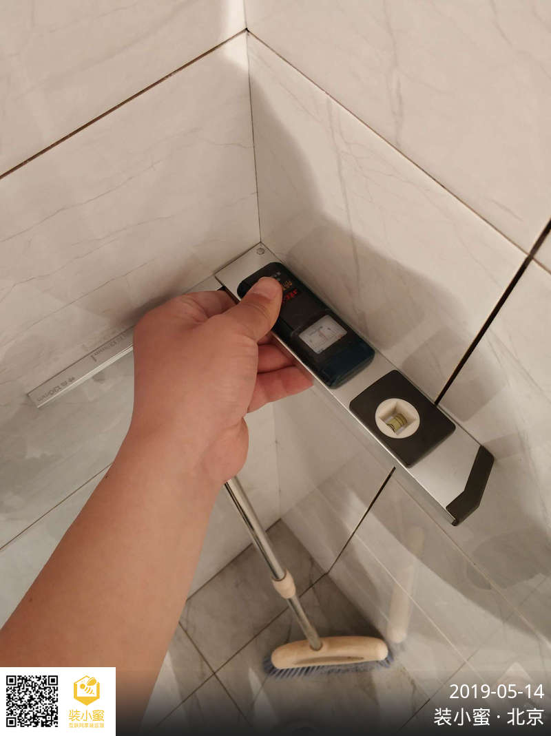

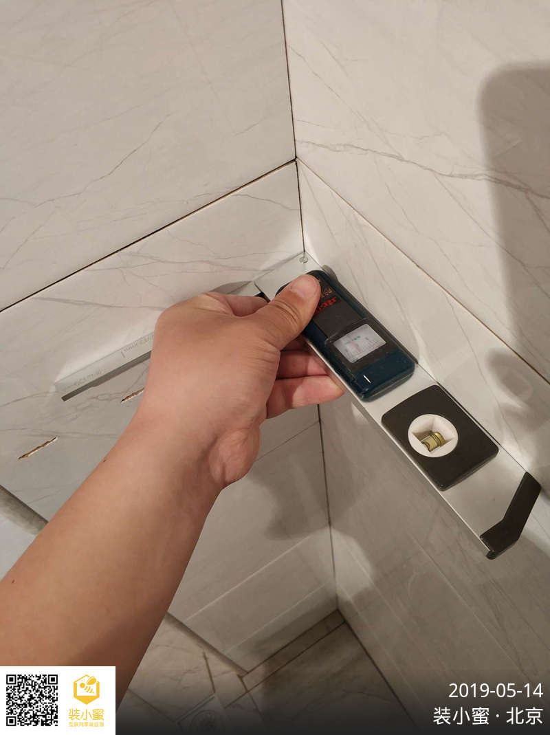

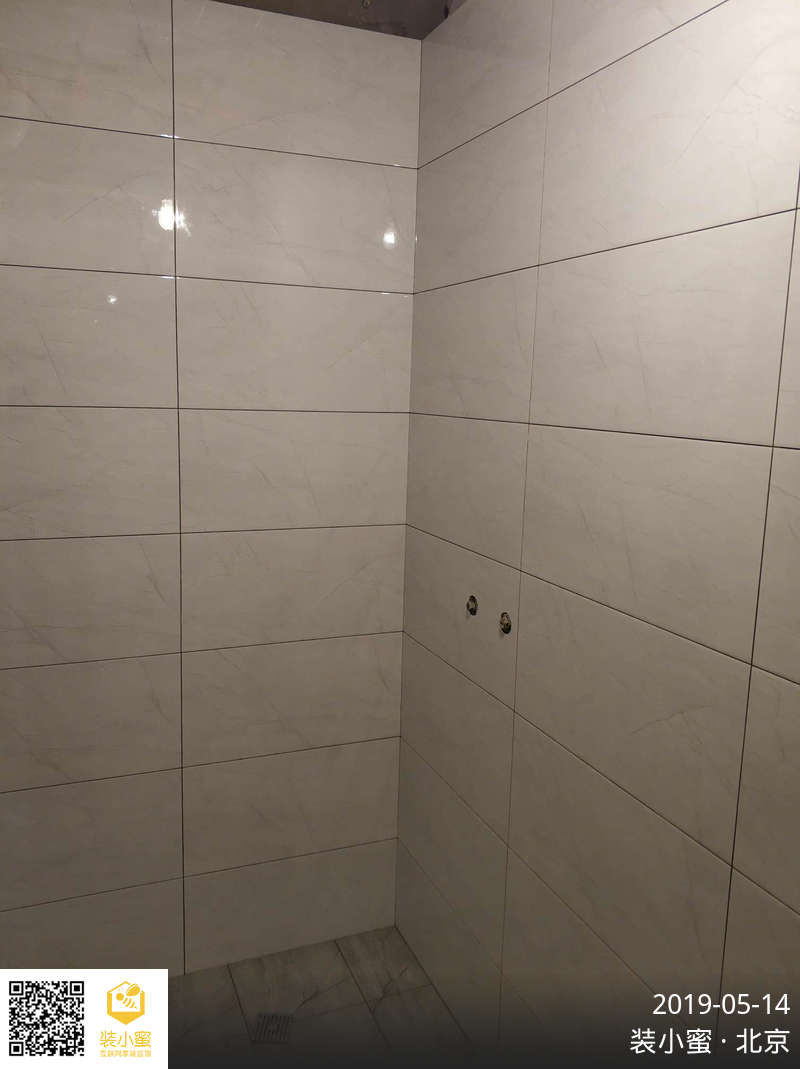

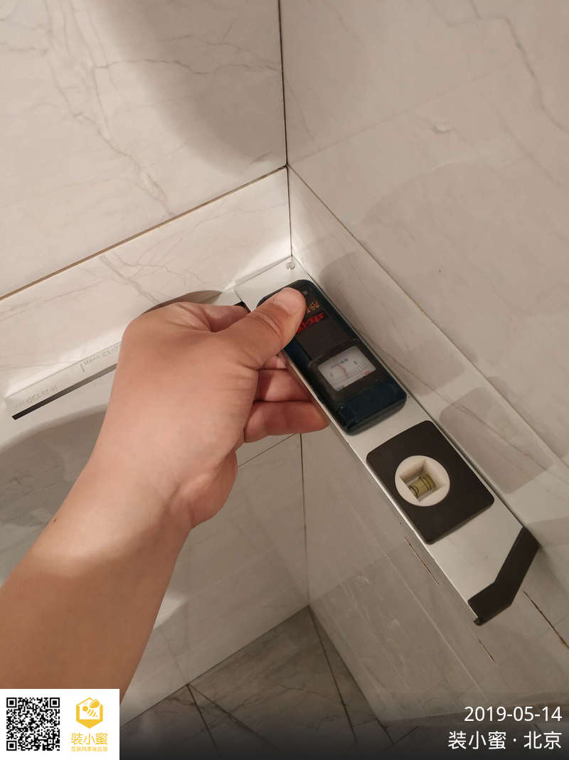

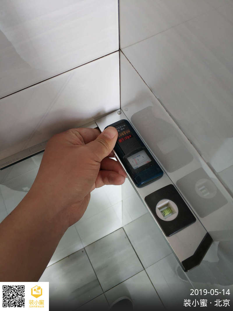

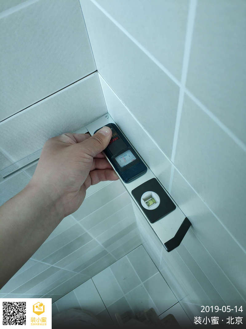

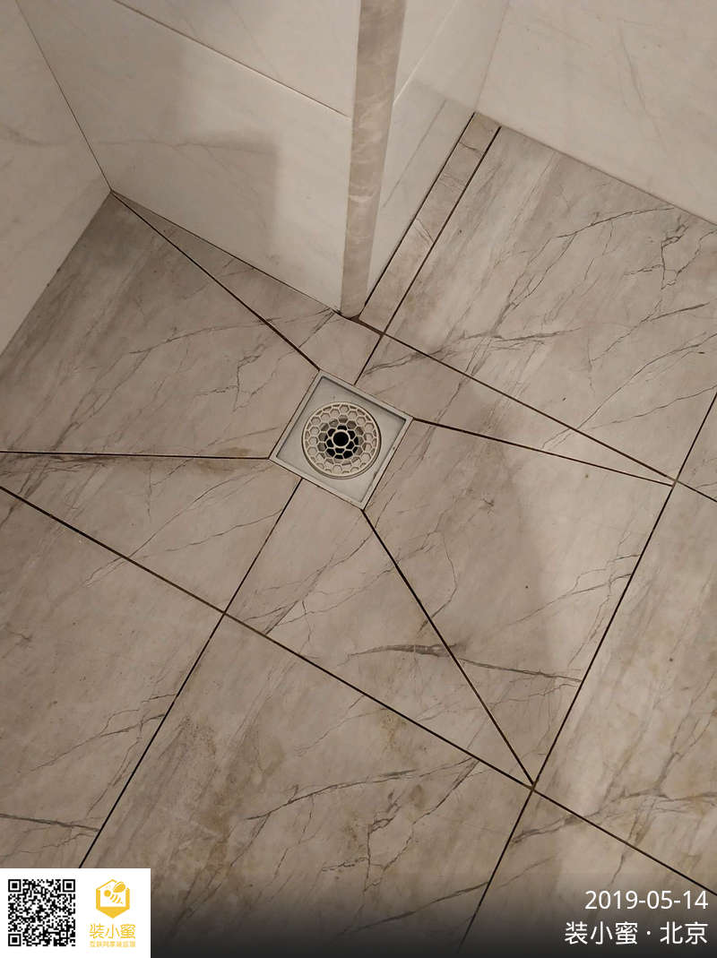

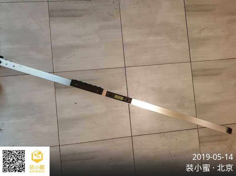

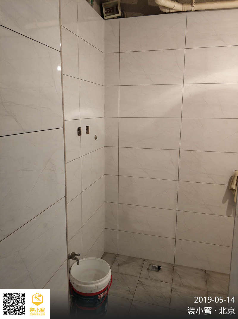

厨房部分地砖拼缝过小,需客户确认。部分墙砖垂直度有误差。地面找平有部分位置平整度有误差,需地板厂家确认平整度是否可以铺贴地板。卫生间地漏与排水管未能良好结合,需调整。

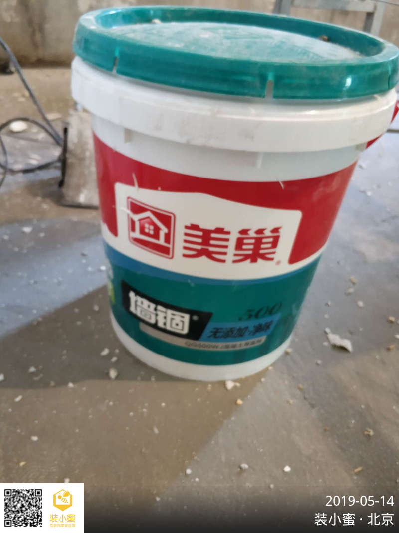

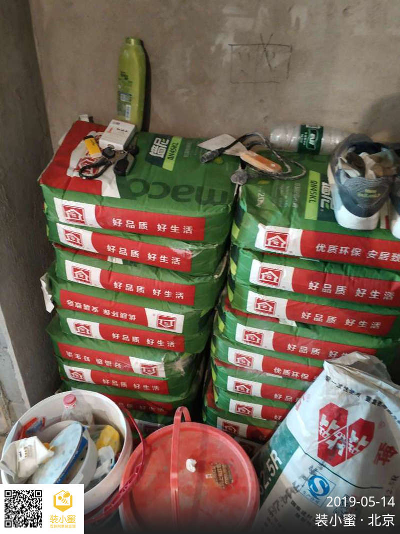

后续施工注意原墙面开裂、松动位置处理。涂刷墙固。注意墙面平整度,注意石膏找平批嵌厚度。
——来自装小蜜监理 袁忠星

精找平层(地板)表面质量符合要求
地面砖(石)铺贴平整,符合要求
湿区地面砖坡度符合要求
墙锢
底层石膏
