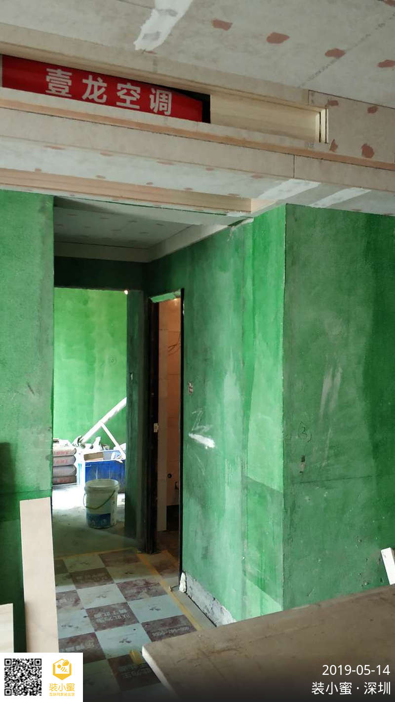

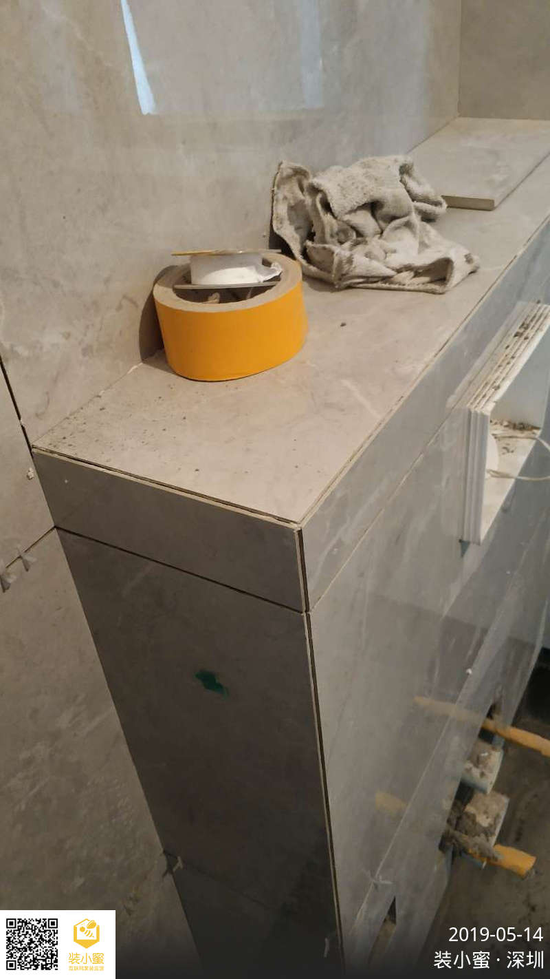

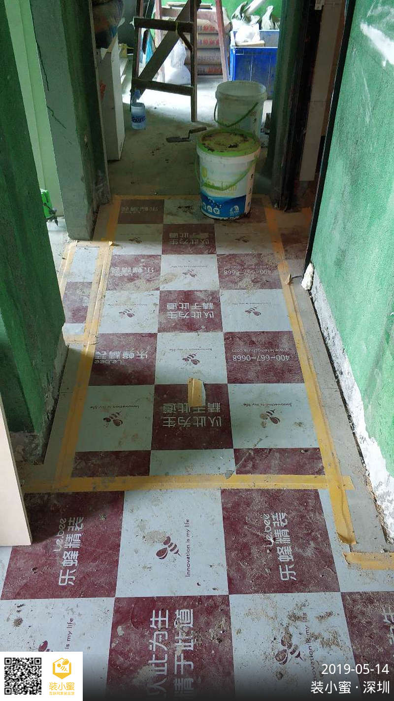

1.大厅和厨房、阳台地砖已完成,地面保护合格。

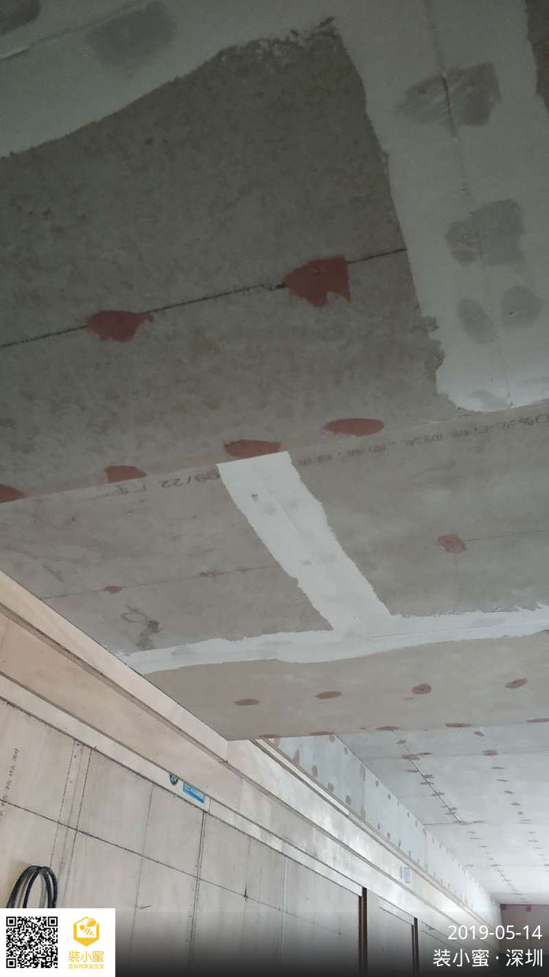

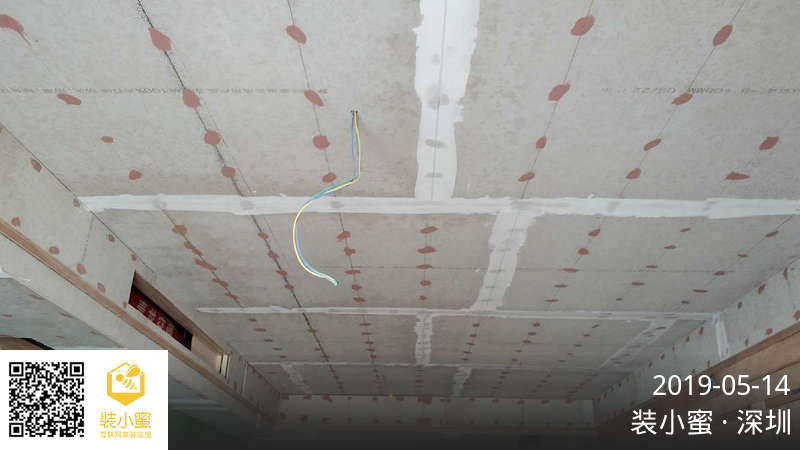

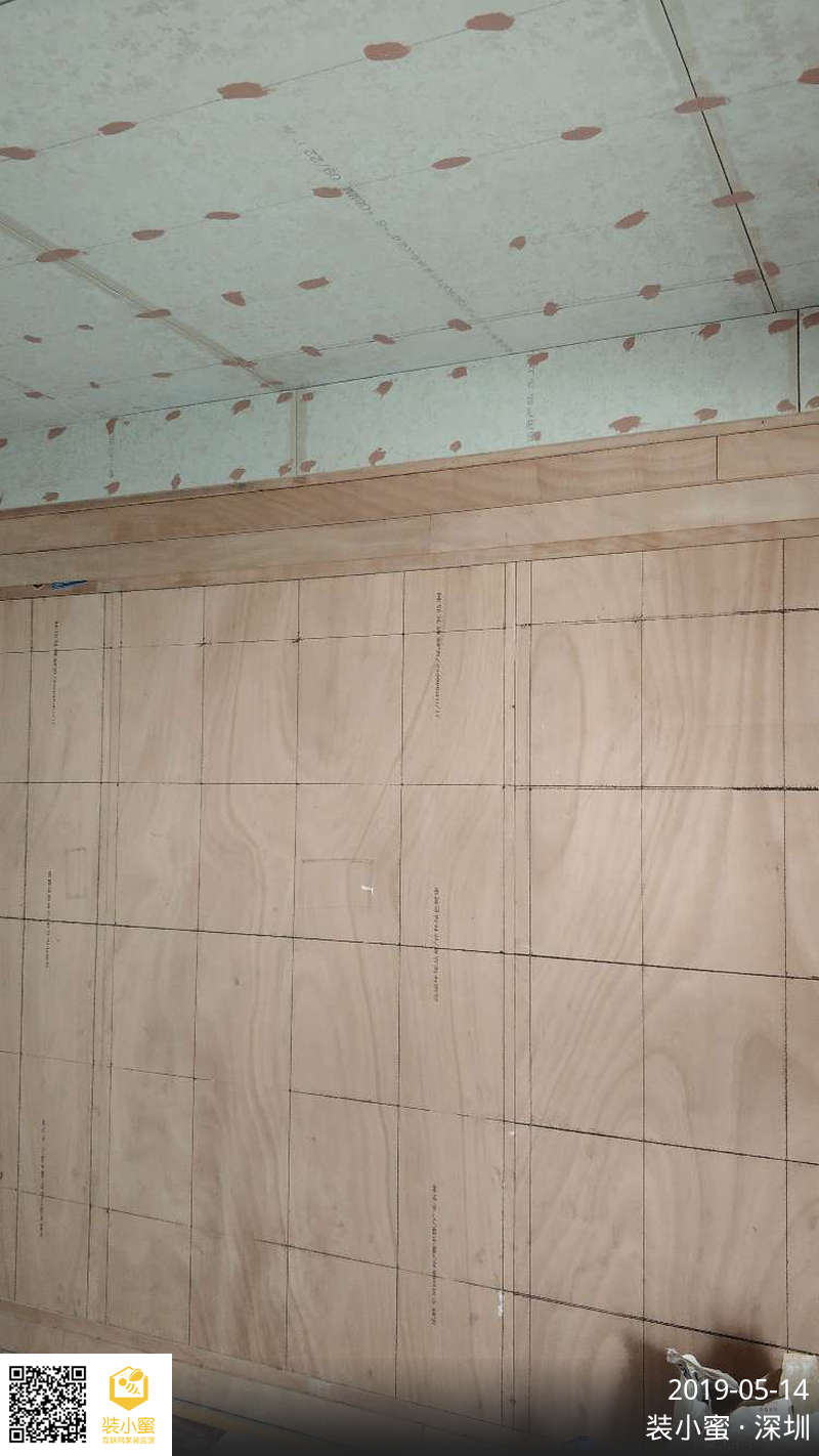

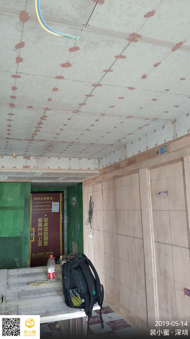

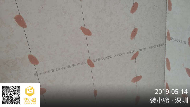

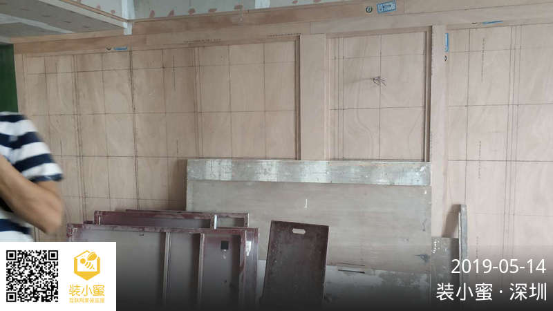

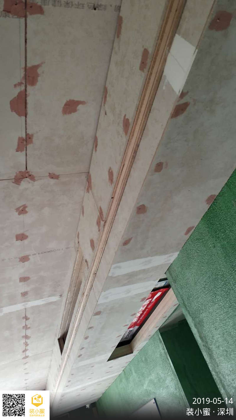

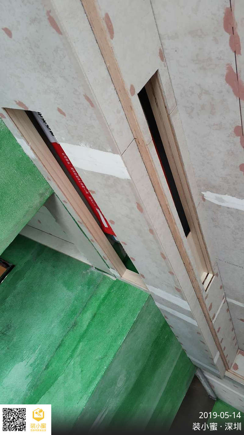

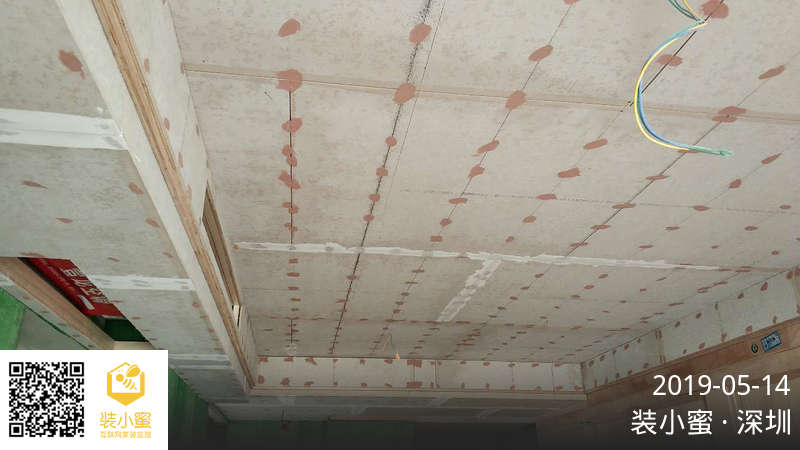

2.木工吊顶已完成,封板平整干净。固定螺丝密度合理,所有板缝均匀,错缝铺贴,四角采用整板。

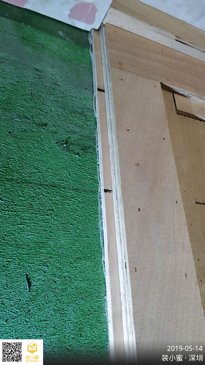

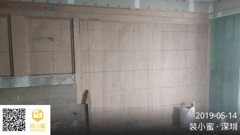

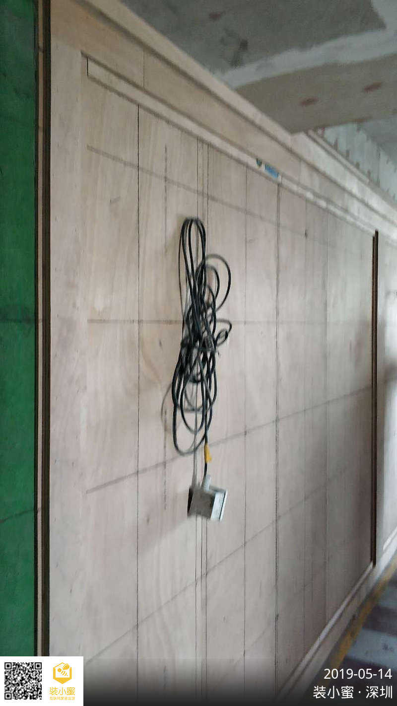

3.背景墙装饰背板施工合格,背板防潮处理合格。
4.今天现场泥工修补阳台。油漆工进场,正在做木工吊顶的钉眼防锈处理和防裂处理。

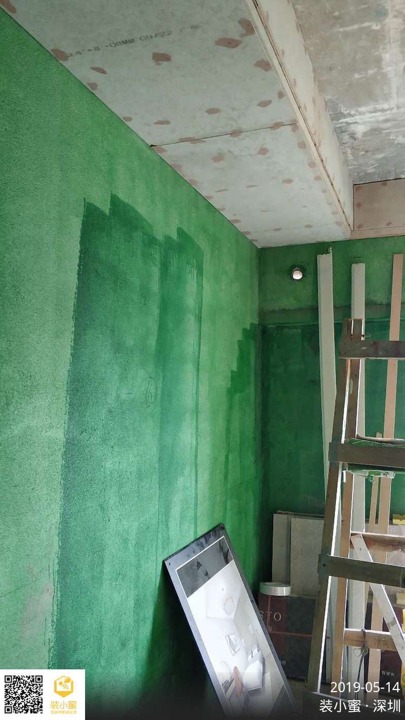

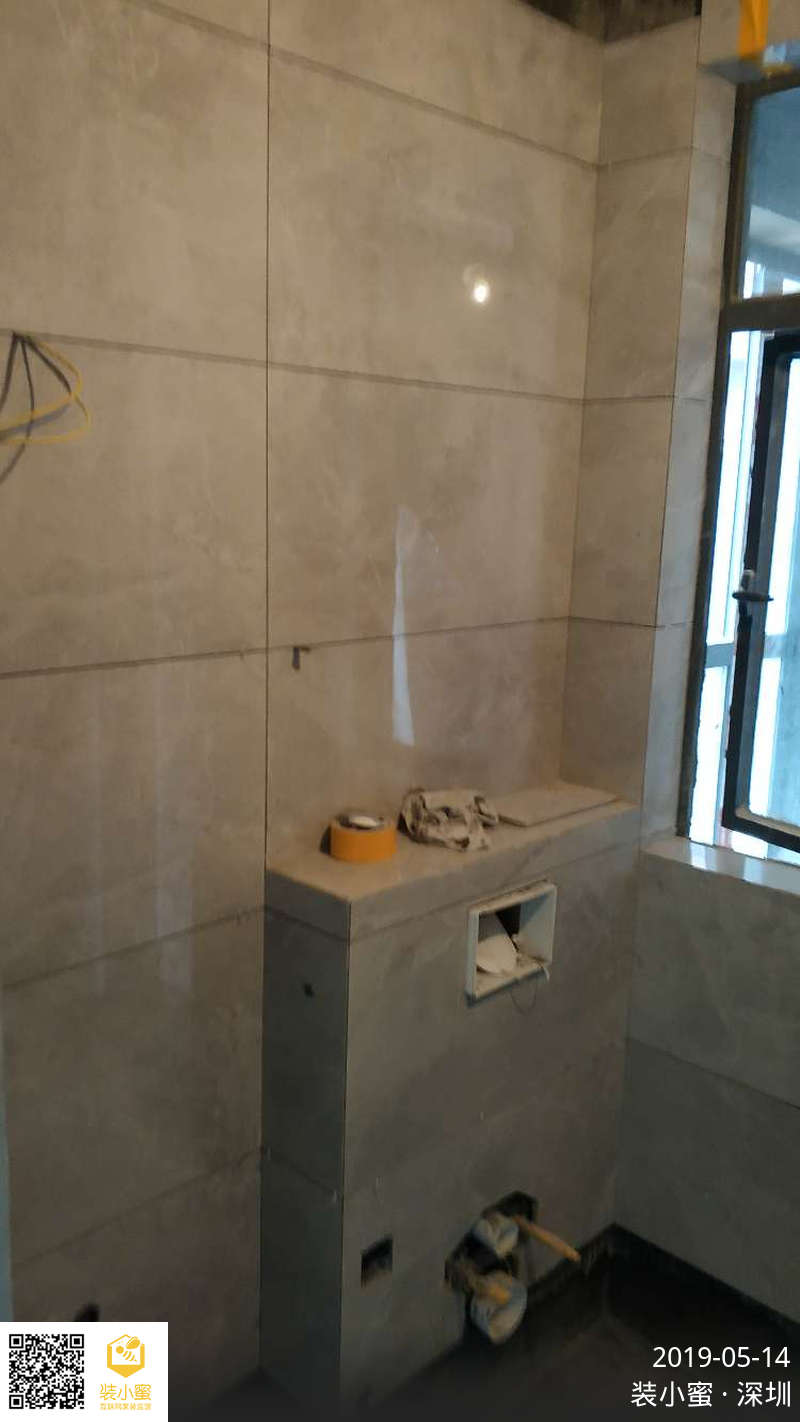

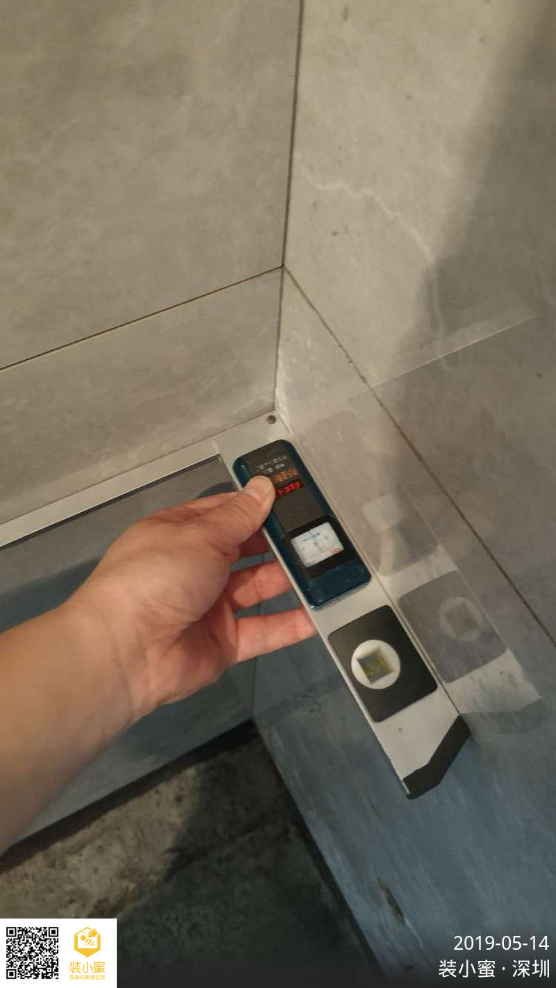

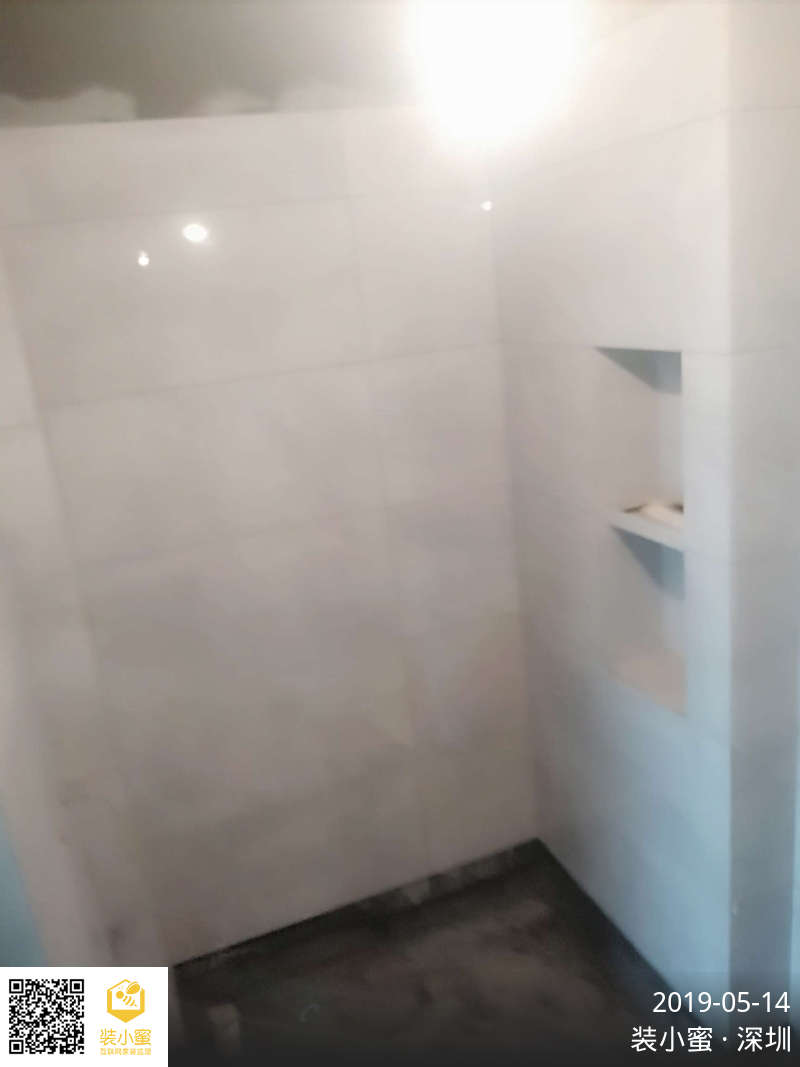

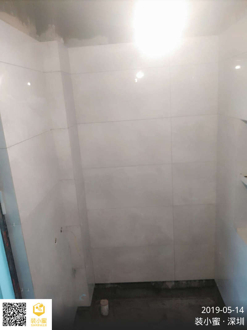

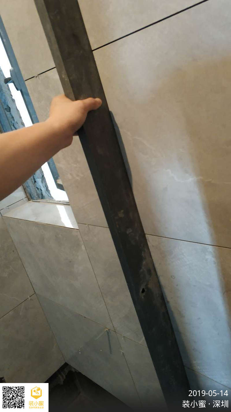

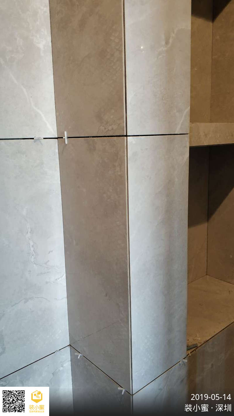

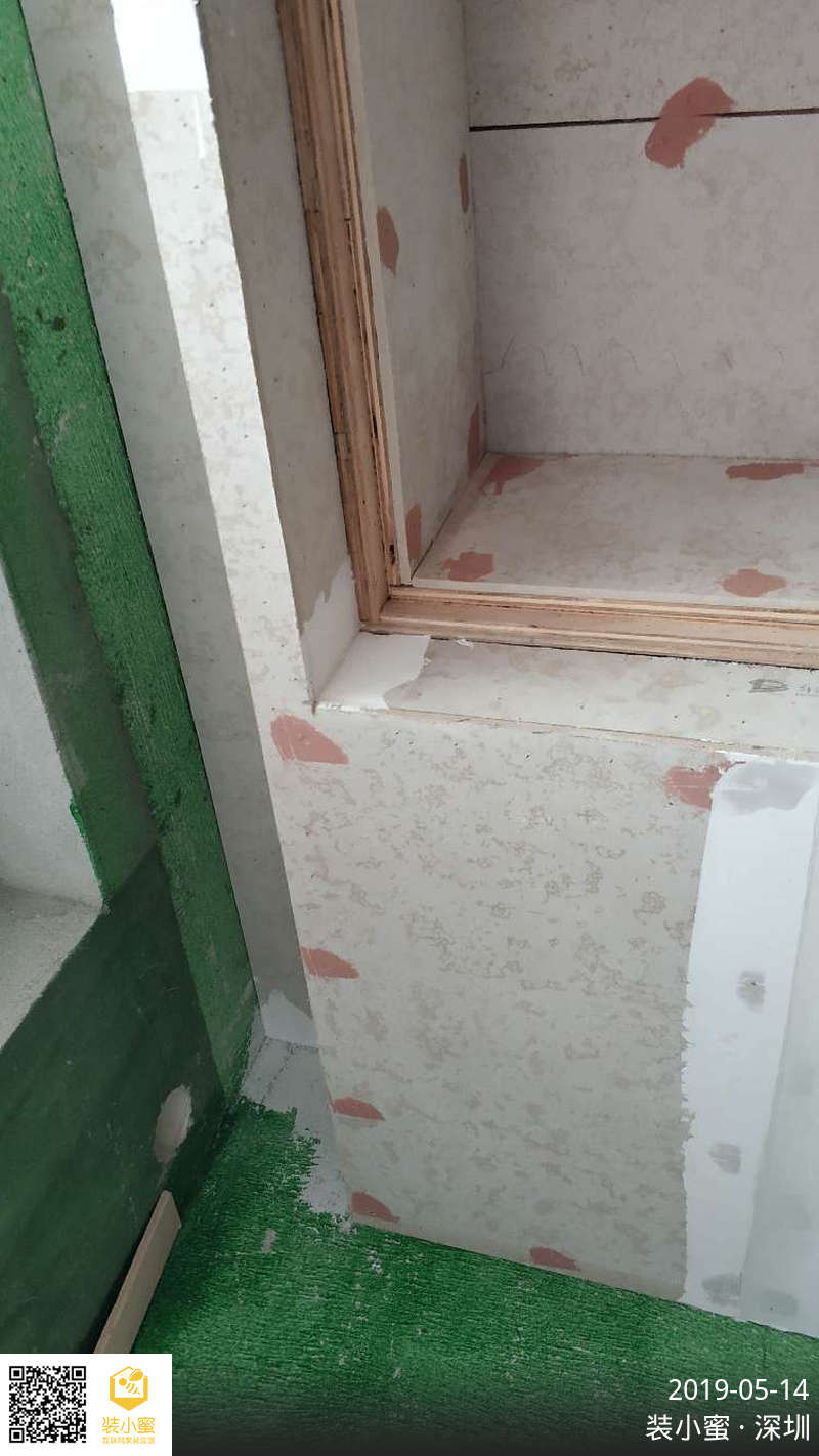

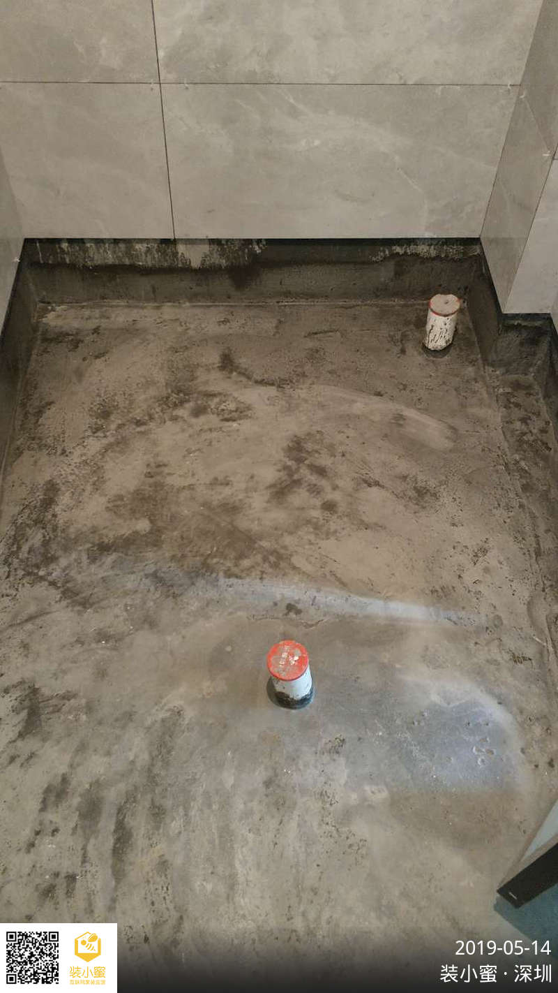

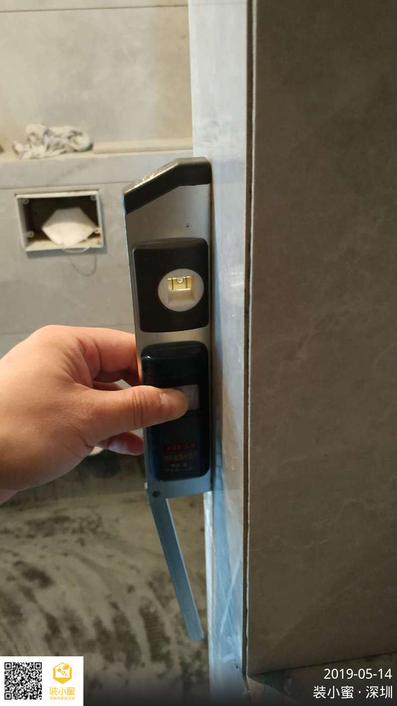

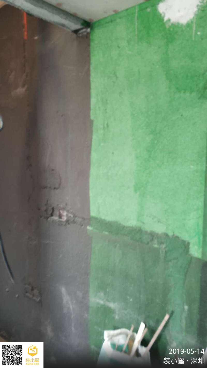

1.卫生间墙面贴砖已完成,目前发现一片空鼓,现场已标记,。

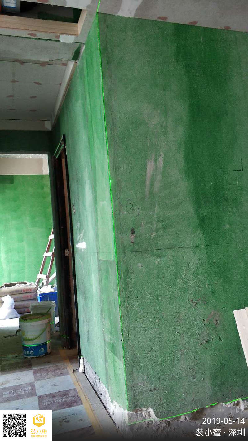

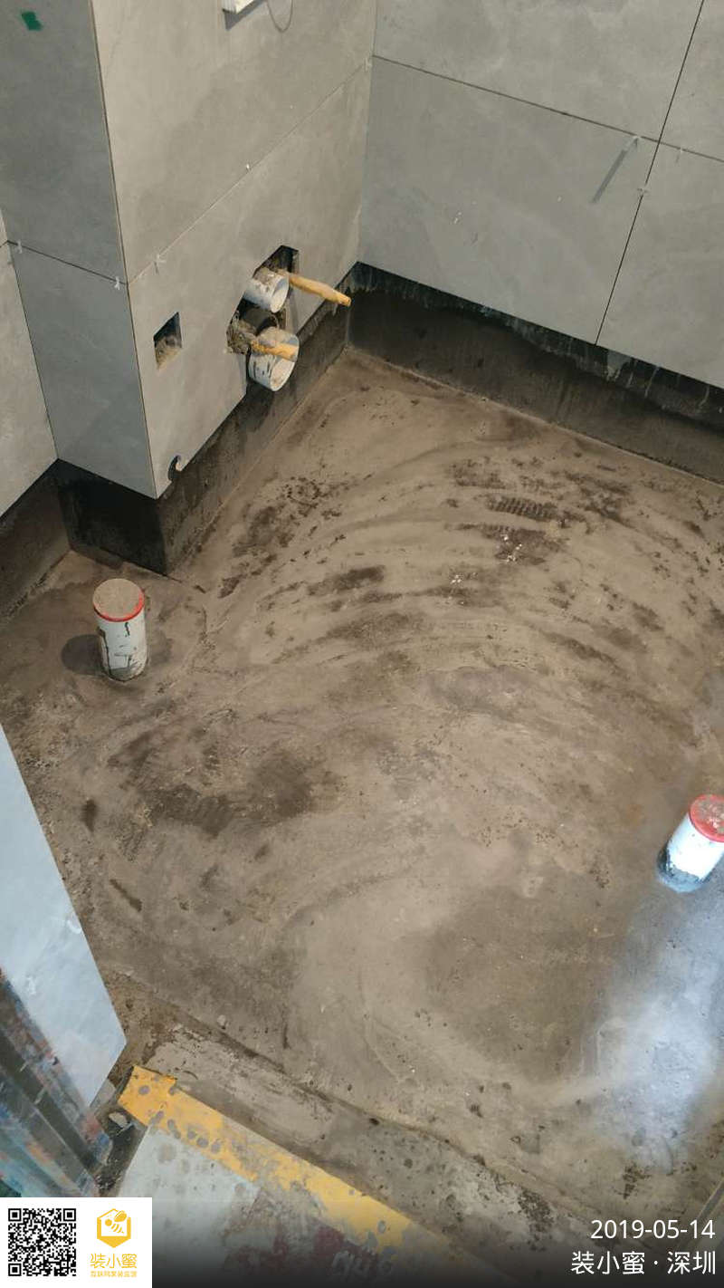

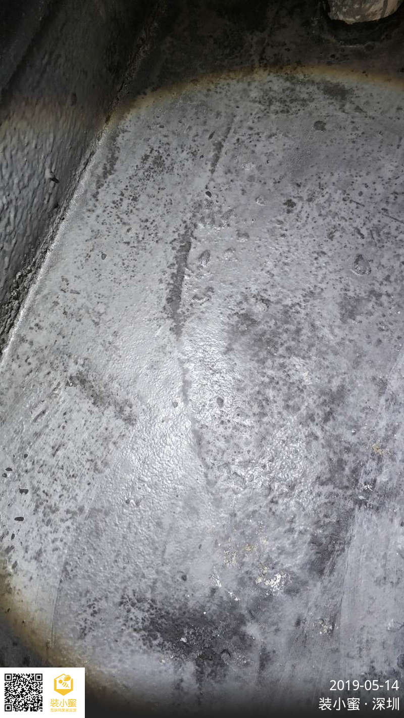

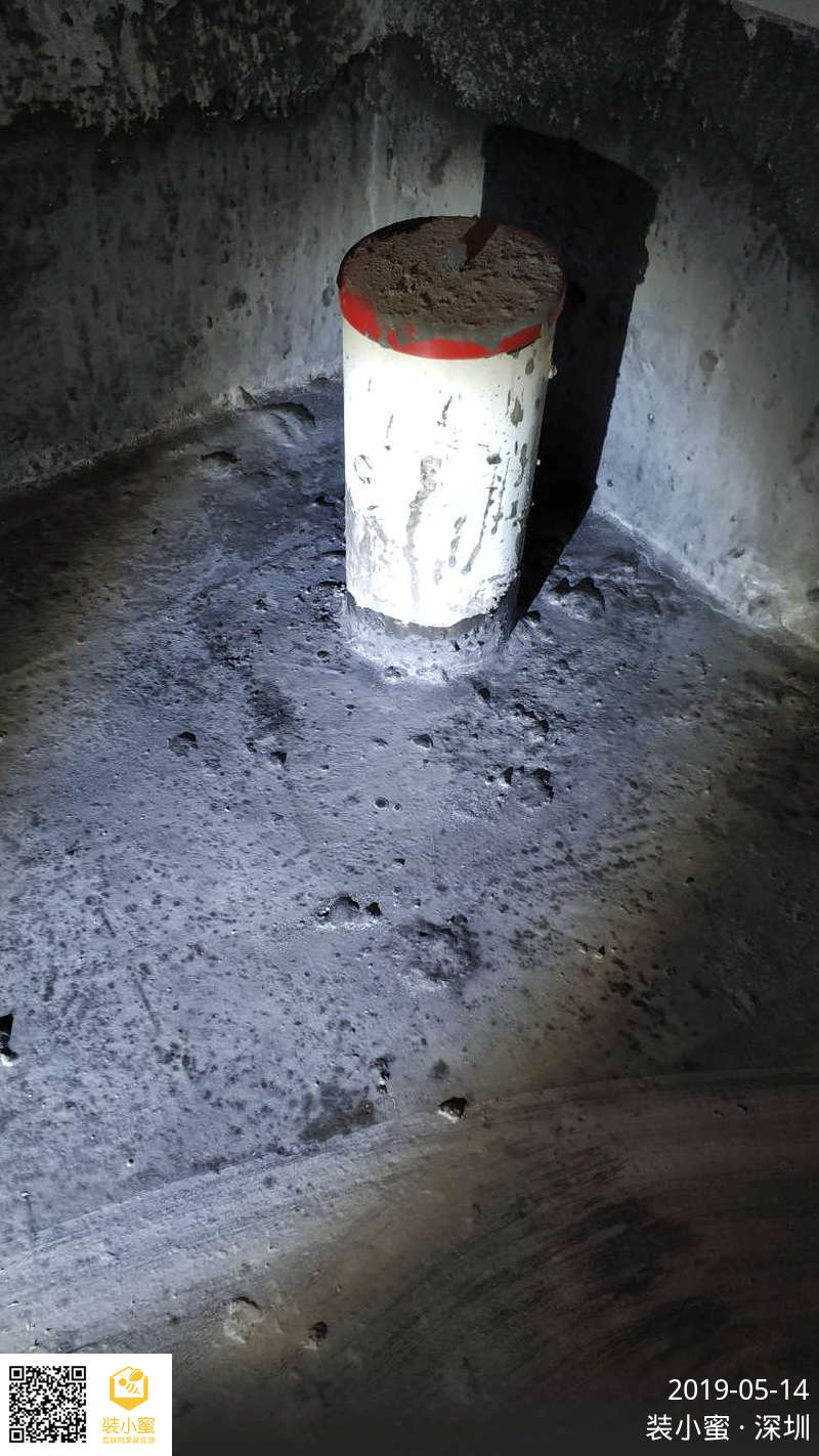

2.卫生间四周阴角防水成膜有明显裂纹。
以上情况已和施工方泥工师傅现场沟通。
建议客户要求施工方对发现的问题整改后拍照片。
下次工作为【泥木中期验收】,在下次上门期间,如有问题请及时联系我。

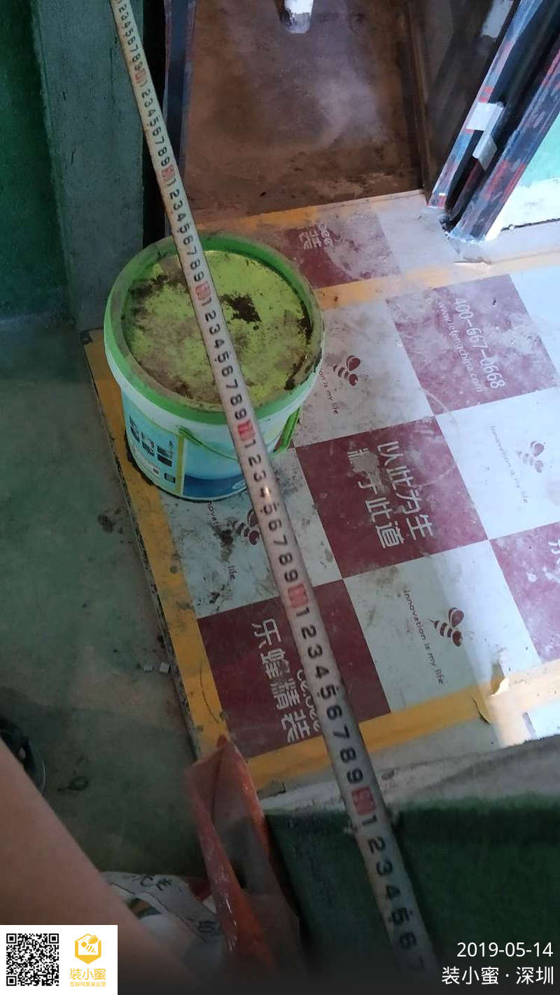

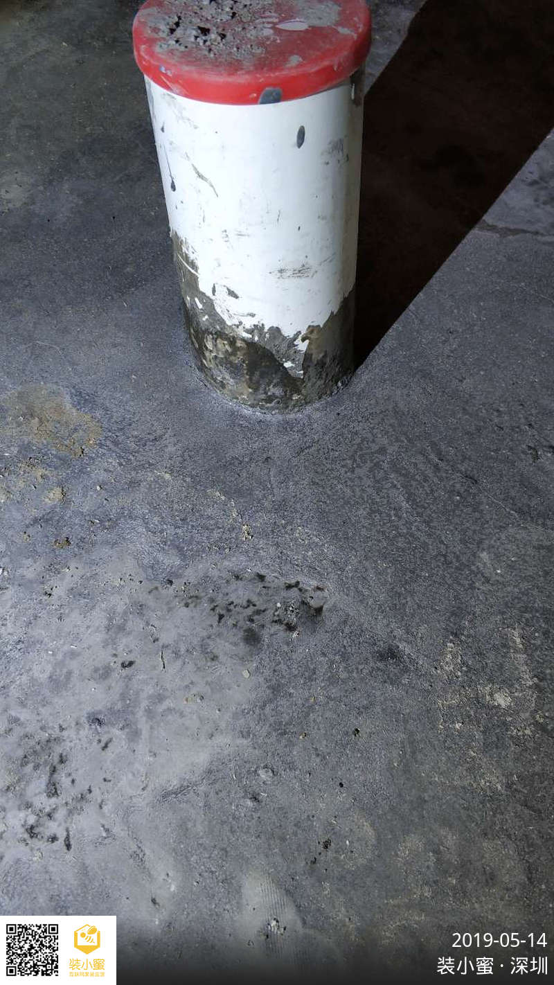

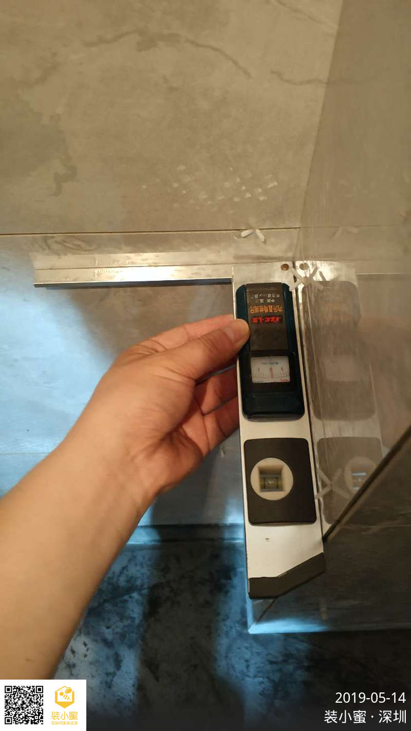

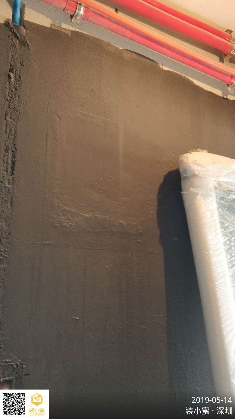

地面防水层涂膜质量符合要求
开槽宽度与深度符合要求
开槽宽度与深度符合要求
门槛石与安装符合要求
门槛石与安装符合要求

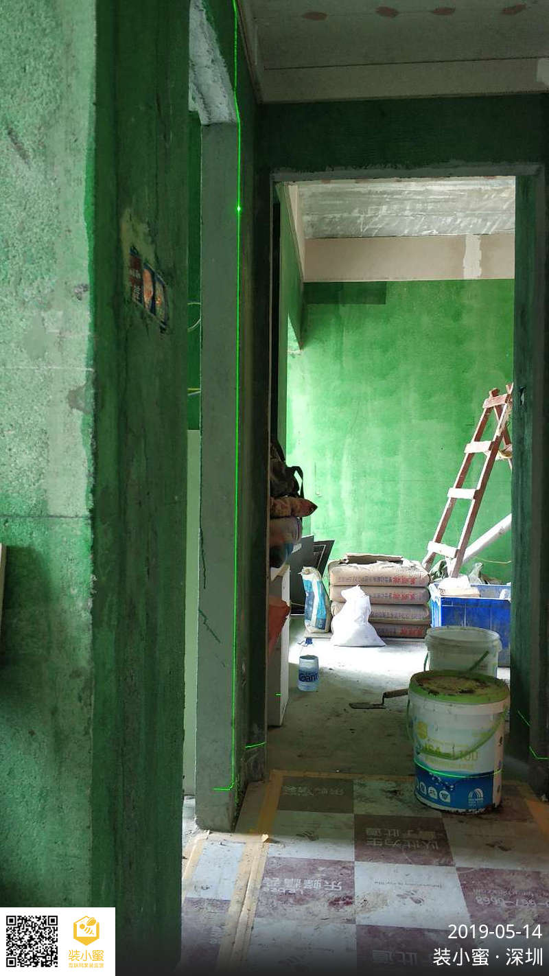

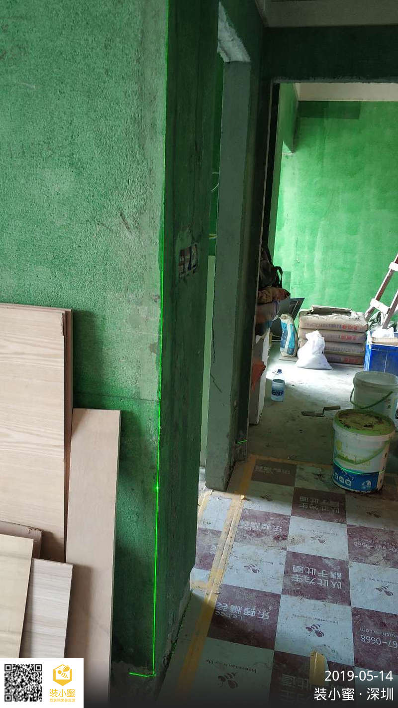

房间或走道区域方正偏差符合要求

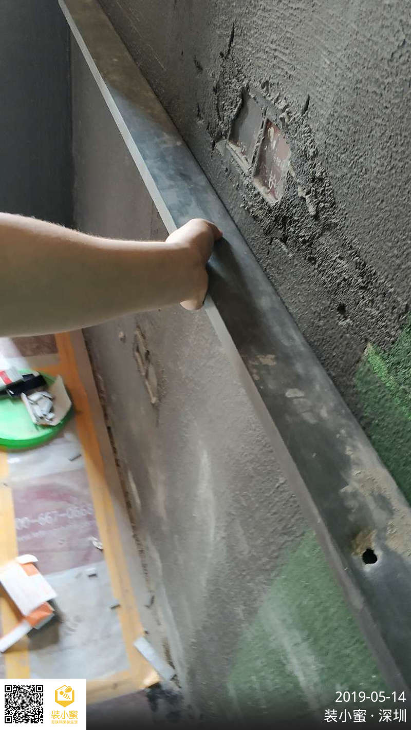

墙面基层表面基本平整
中央空调风口处使用石膏整板安装
木基层板固定牢固

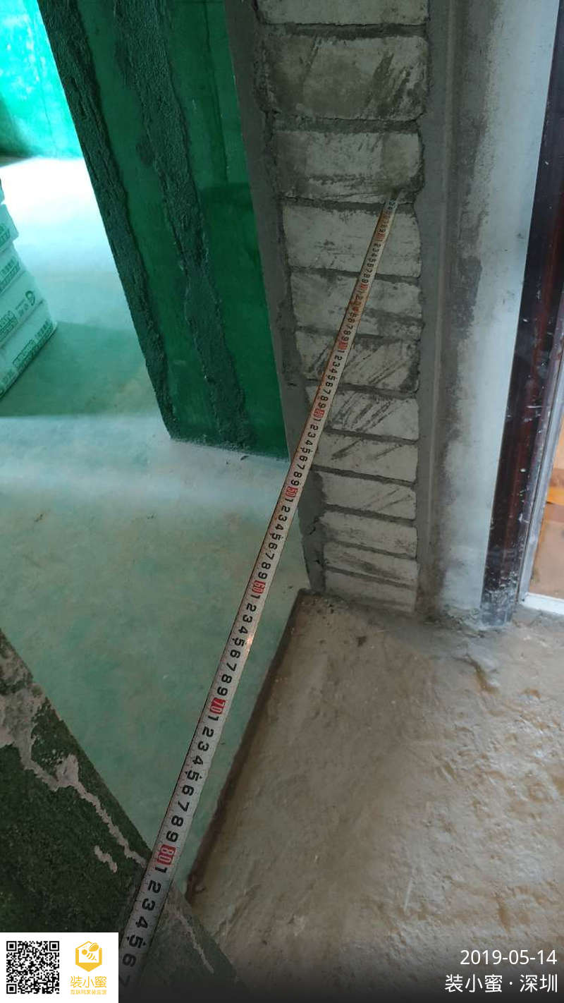

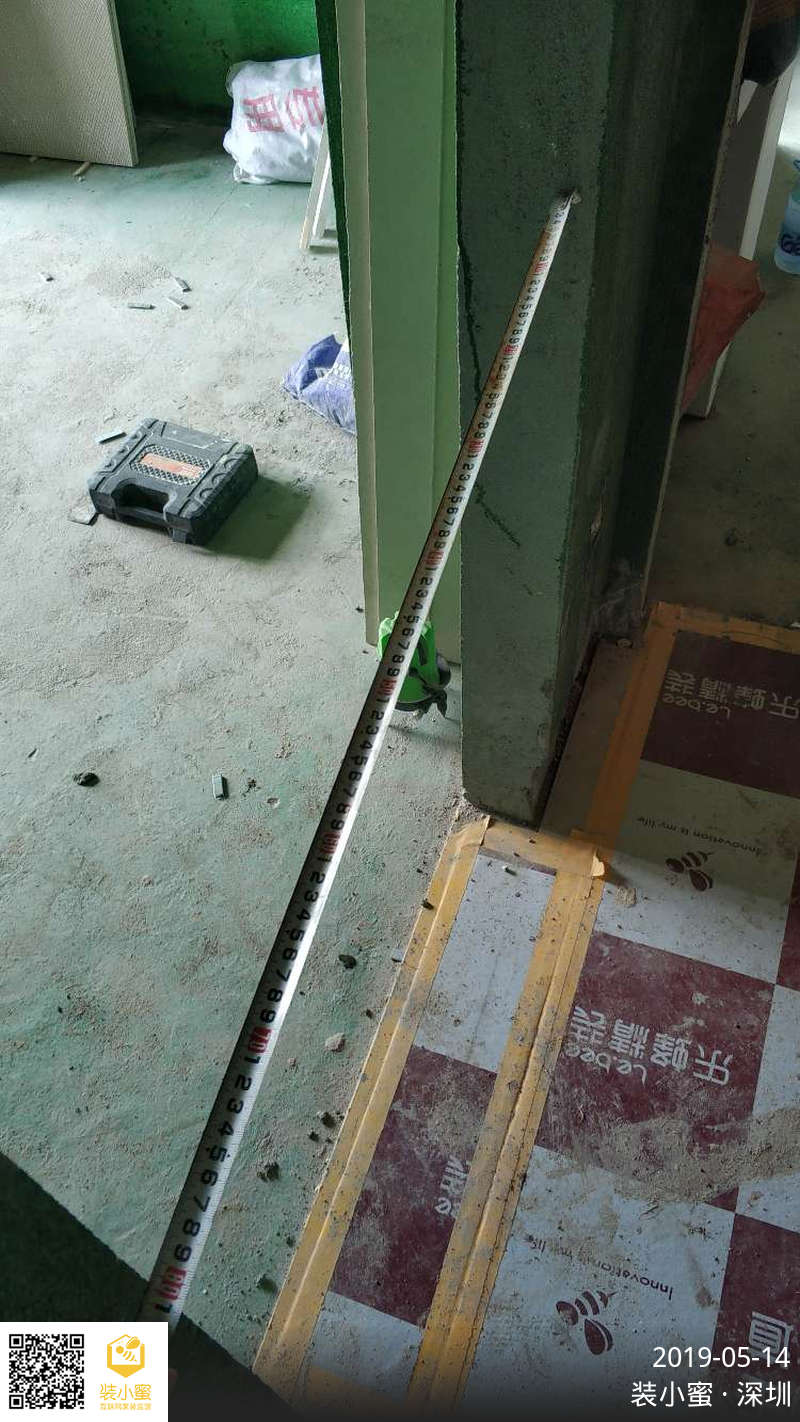

基层门洞修正尺寸符合要求
门洞两侧墙面垂直偏差符合要求
木基层板离地与防潮处理符合要求
管根部位加强防水

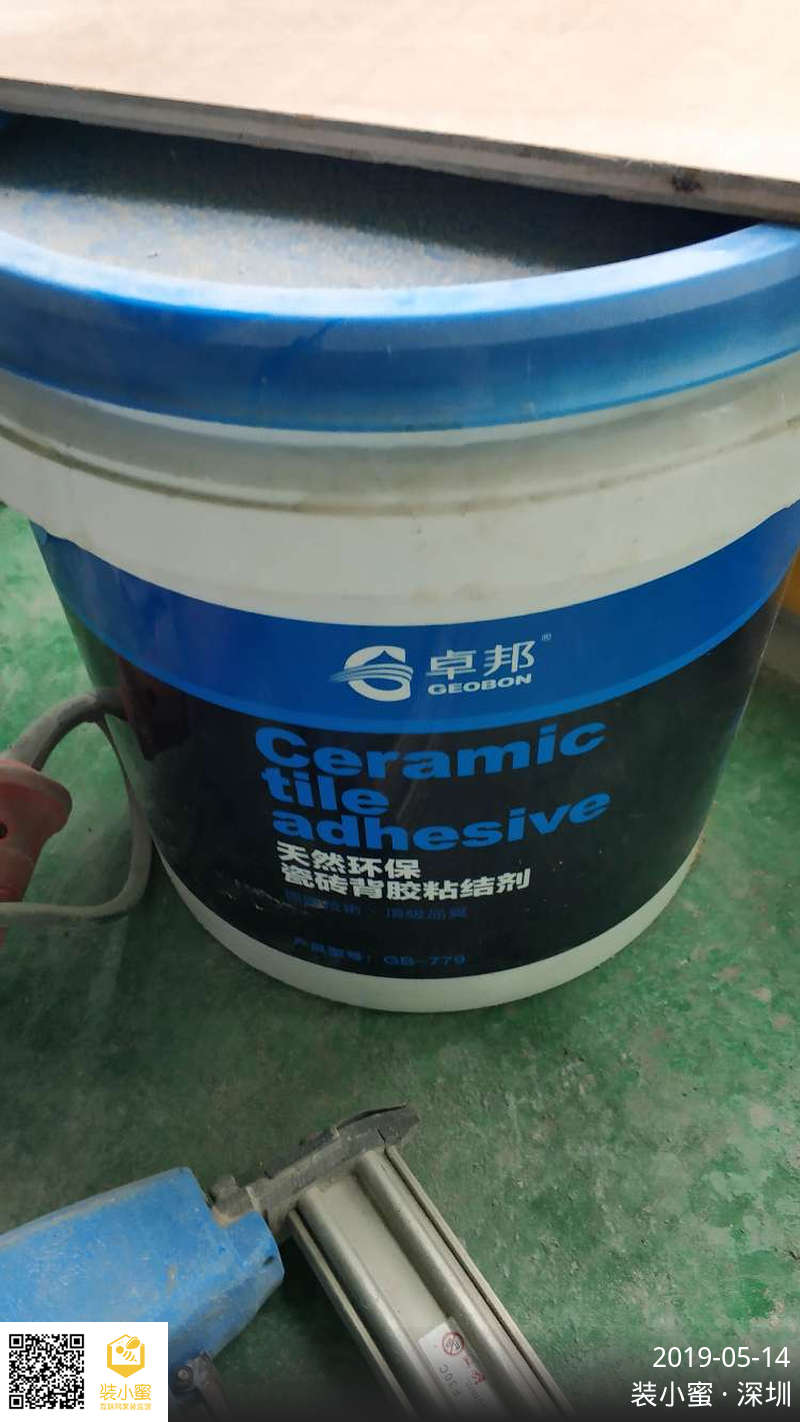

瓷砖粘结剂

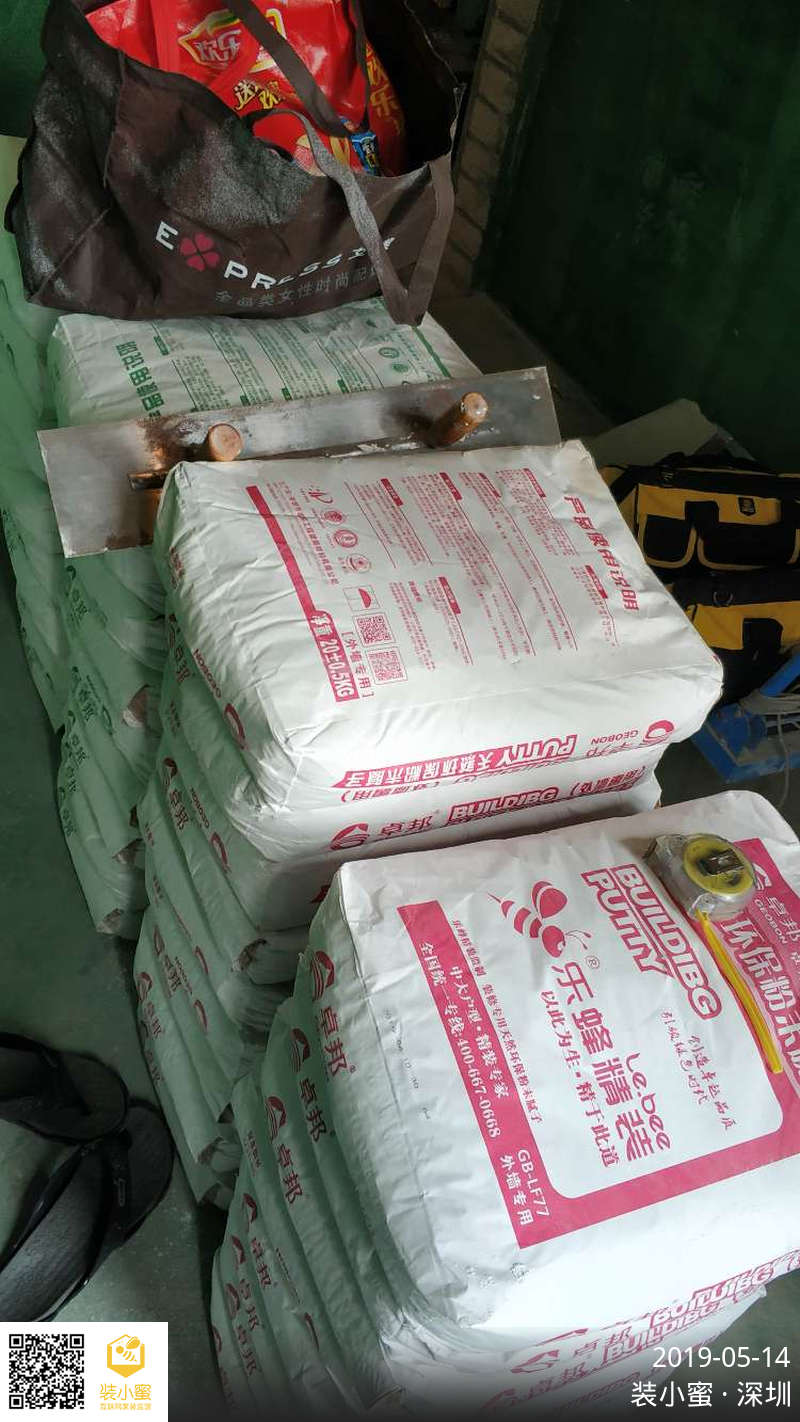

普通腻子
普通腻子

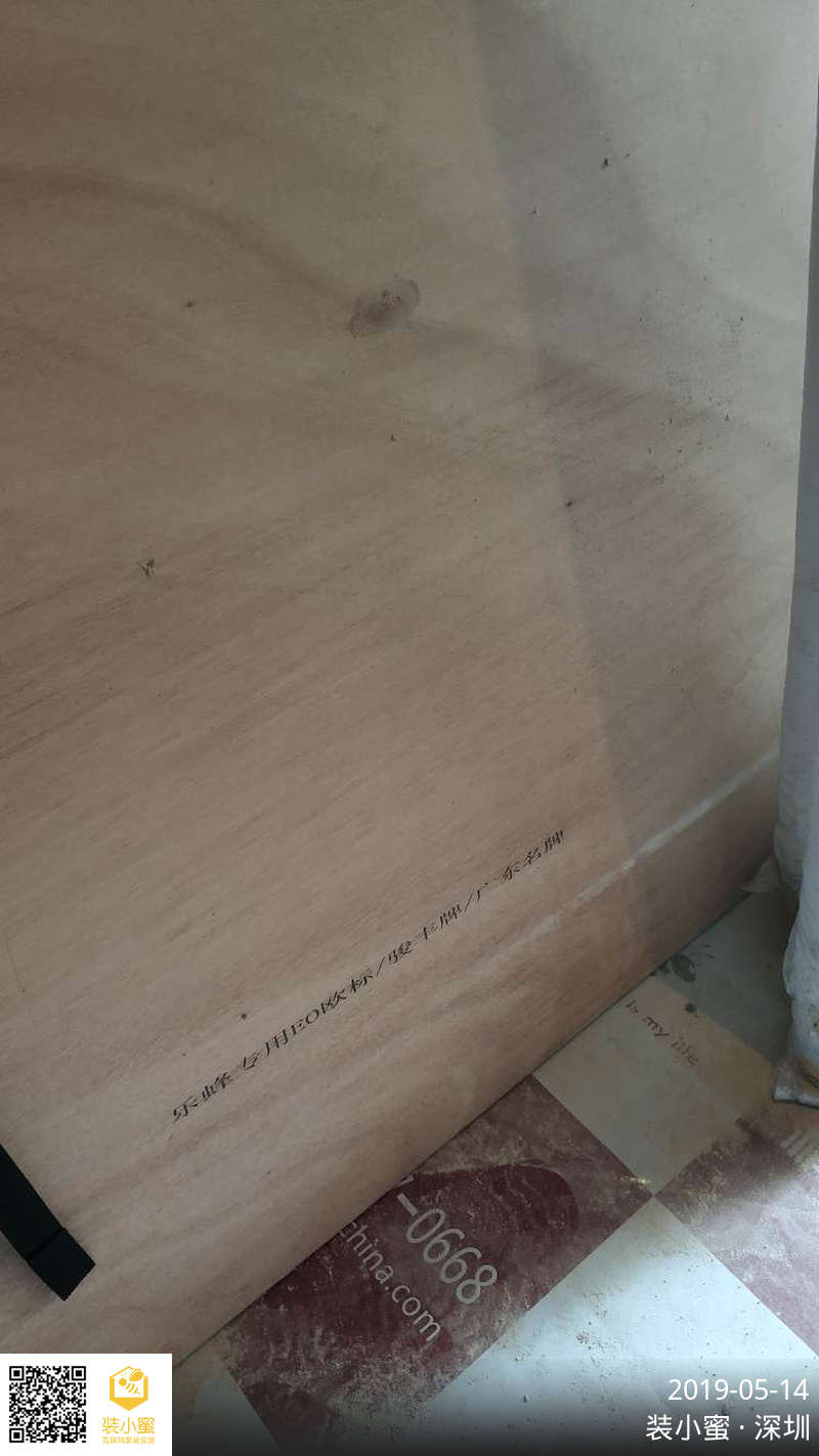

大芯板
