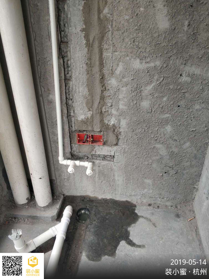

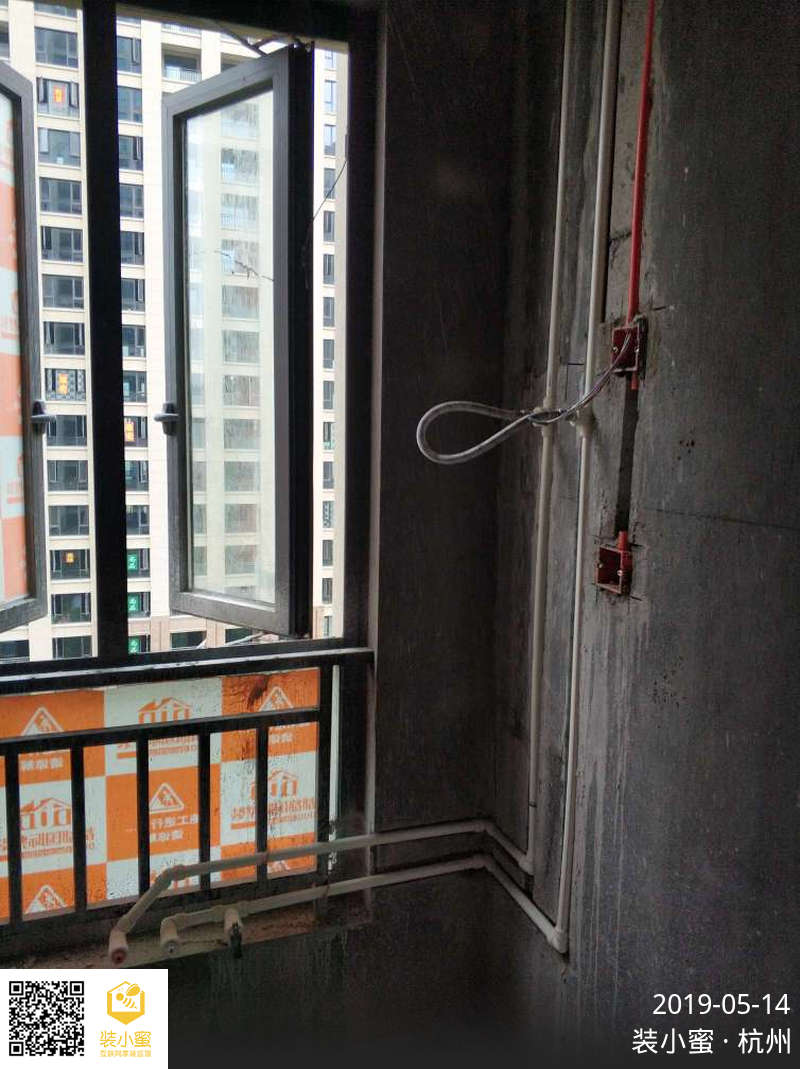

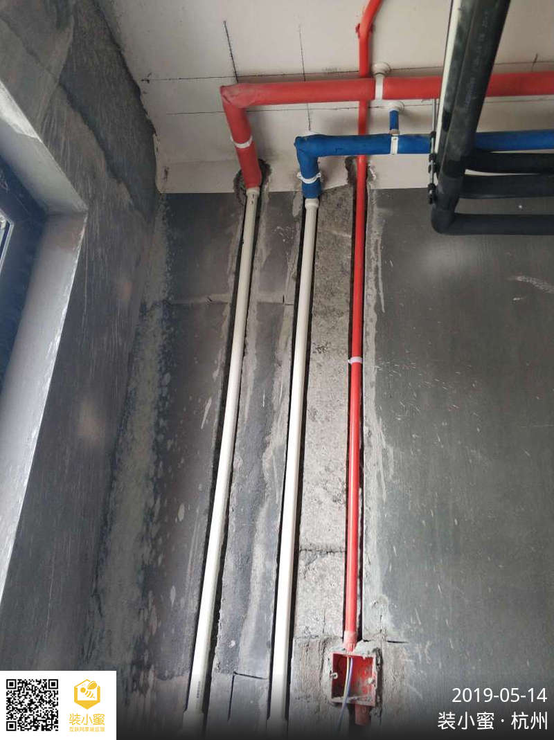

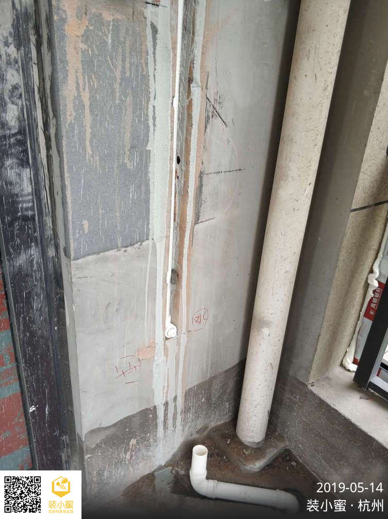

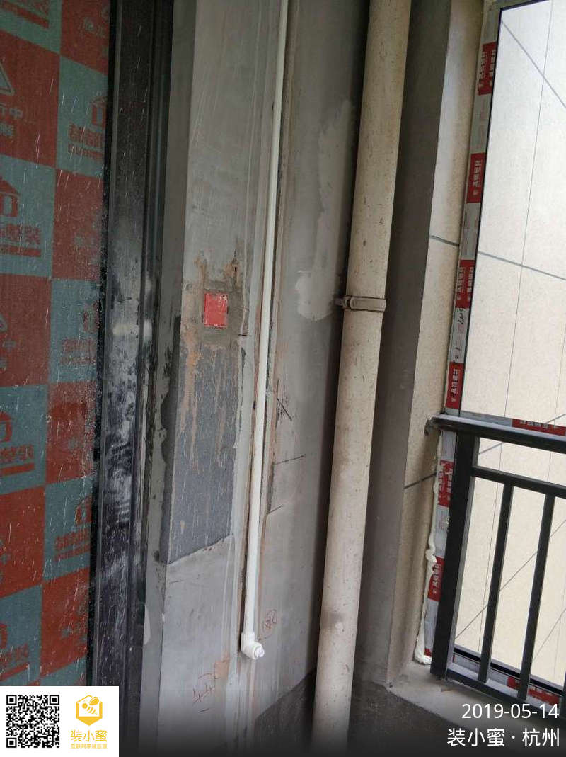

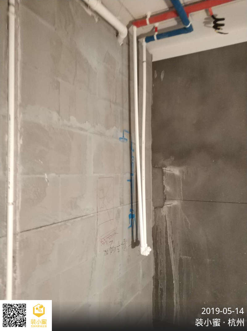

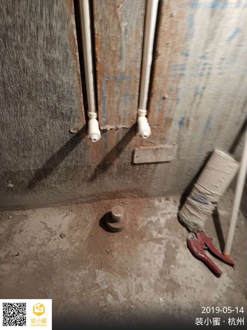

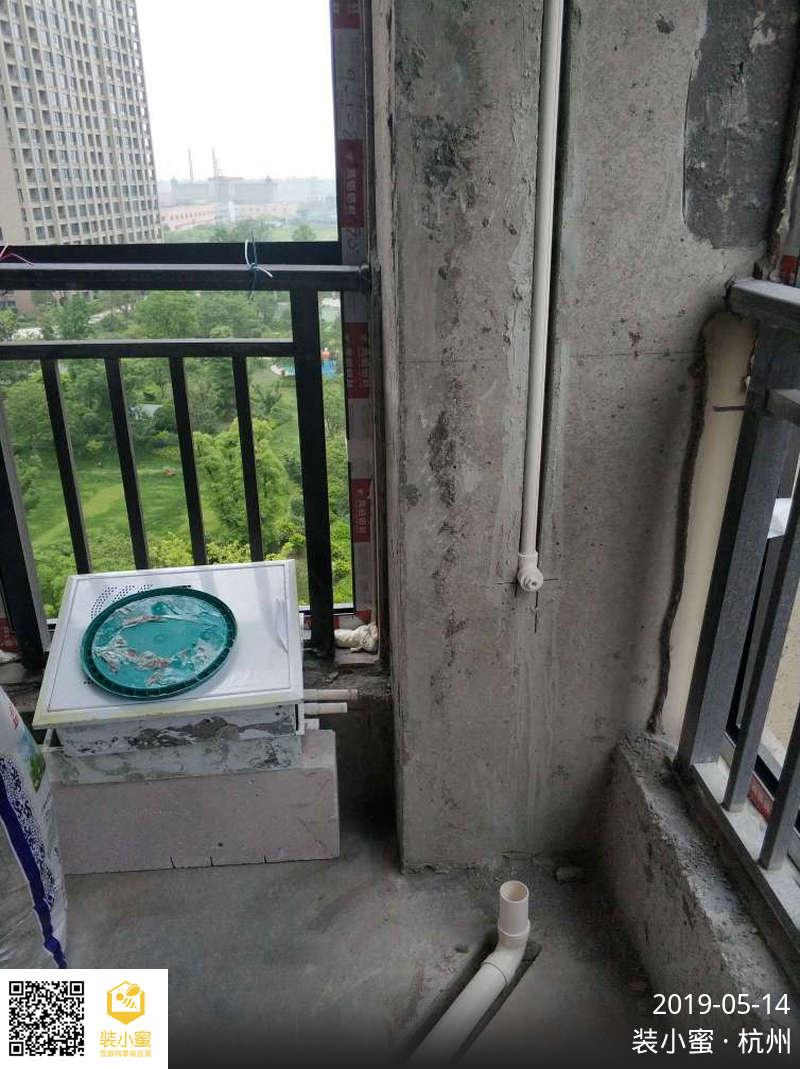

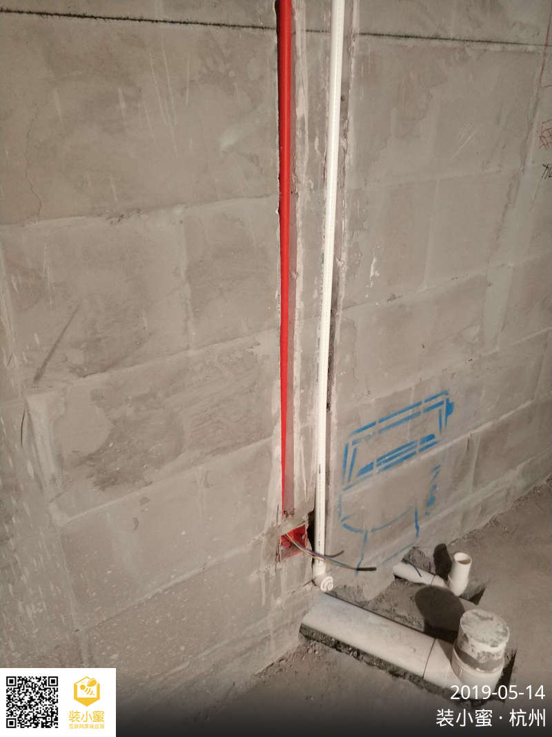

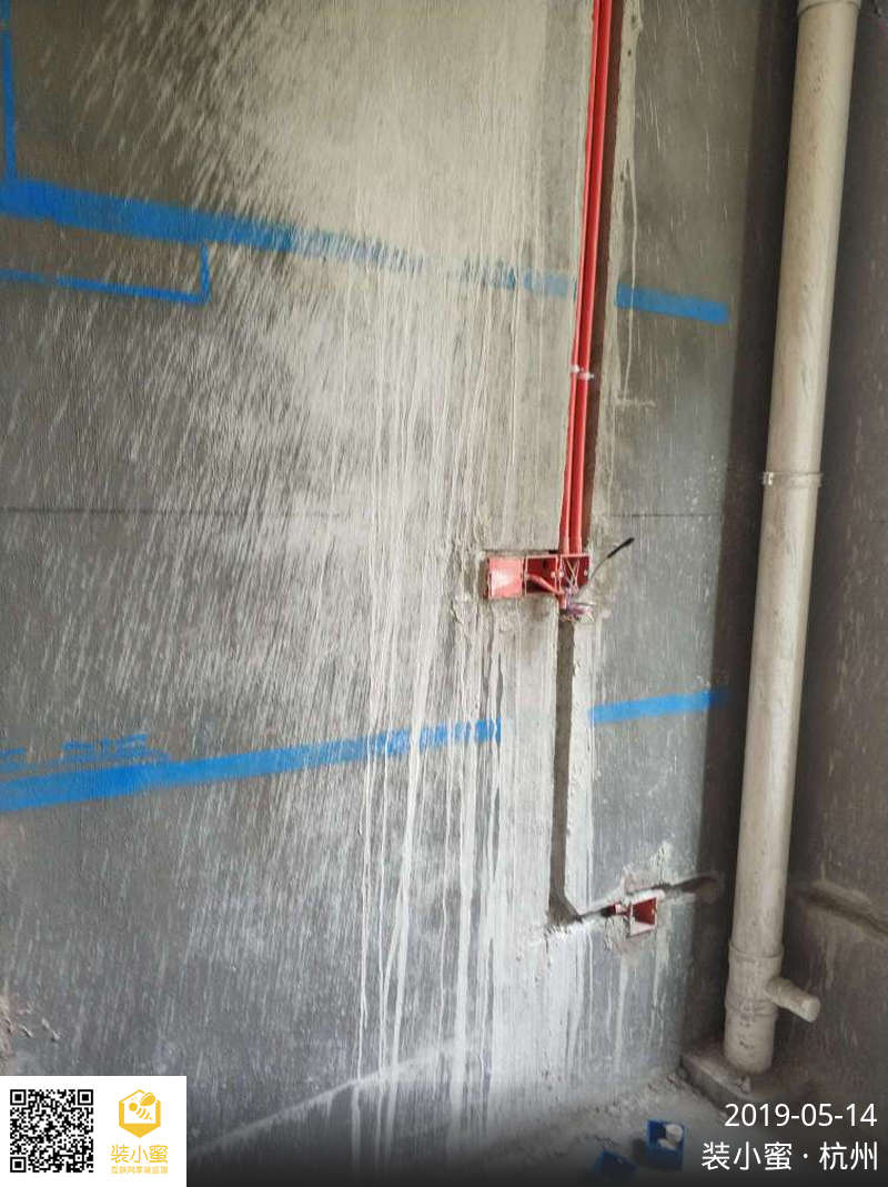

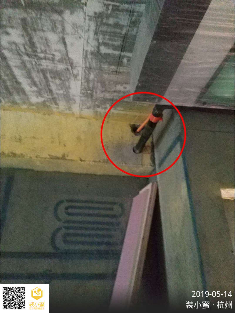

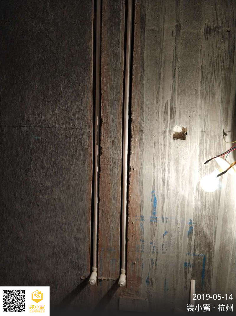

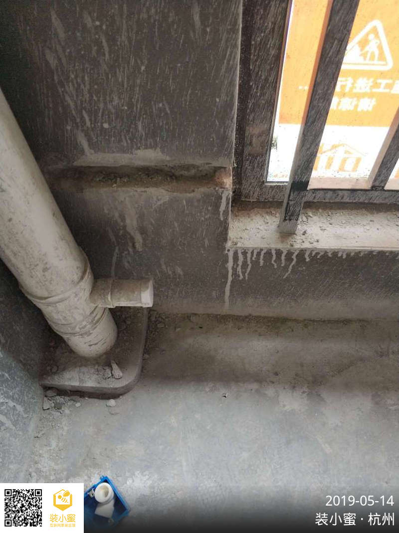

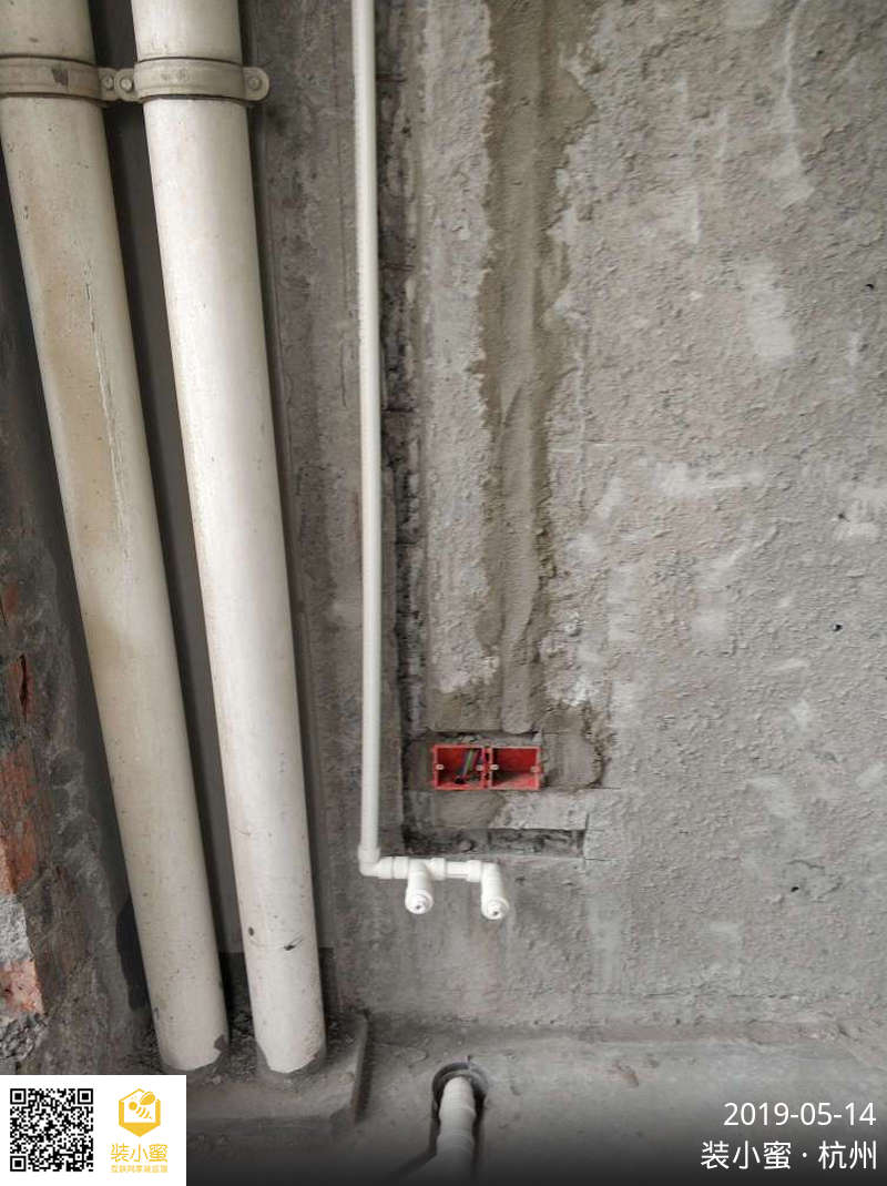

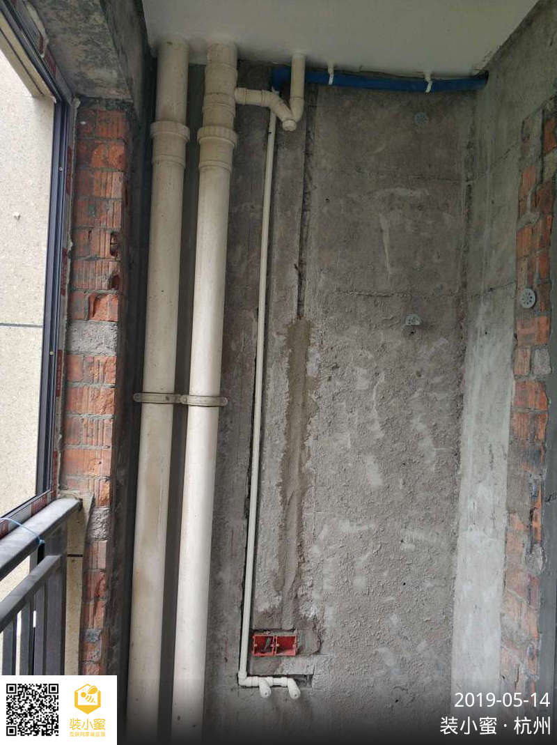

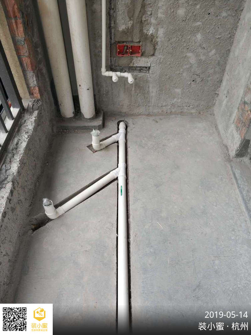

1/卫生间阳台水管出端口未 只 听 过 呢 。作固定措施,需要加强固定。

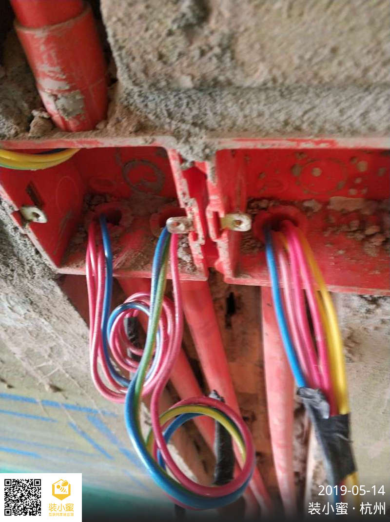

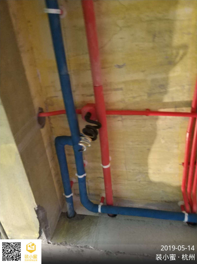

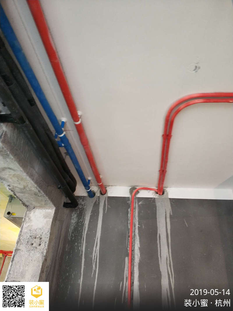

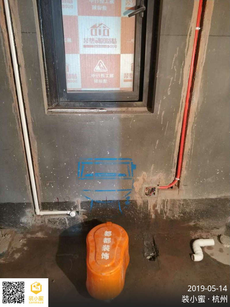

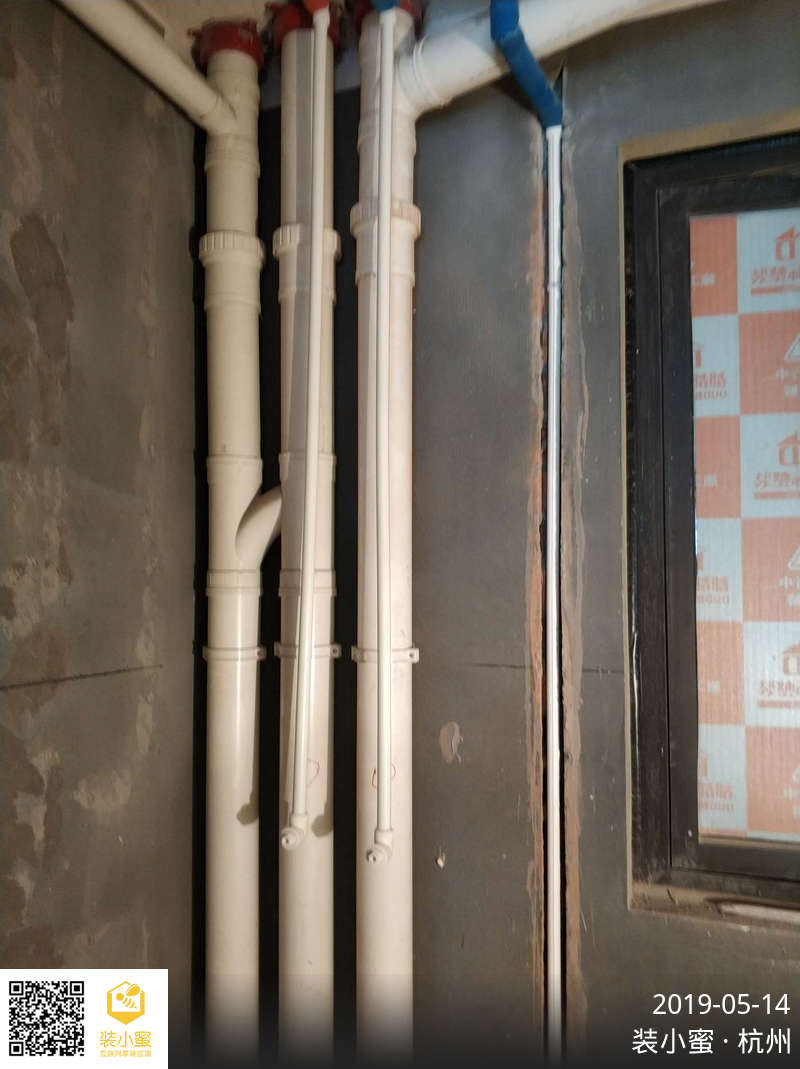

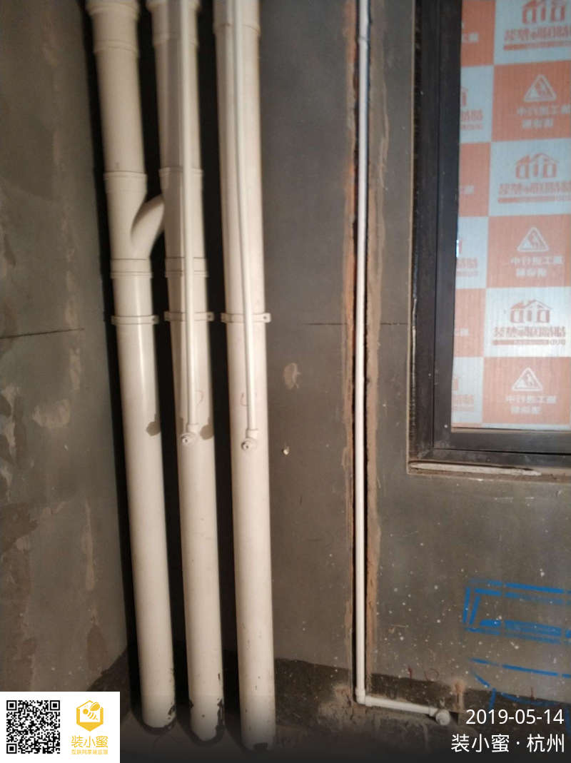

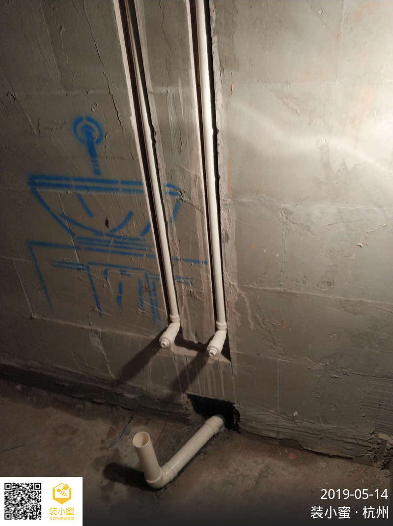

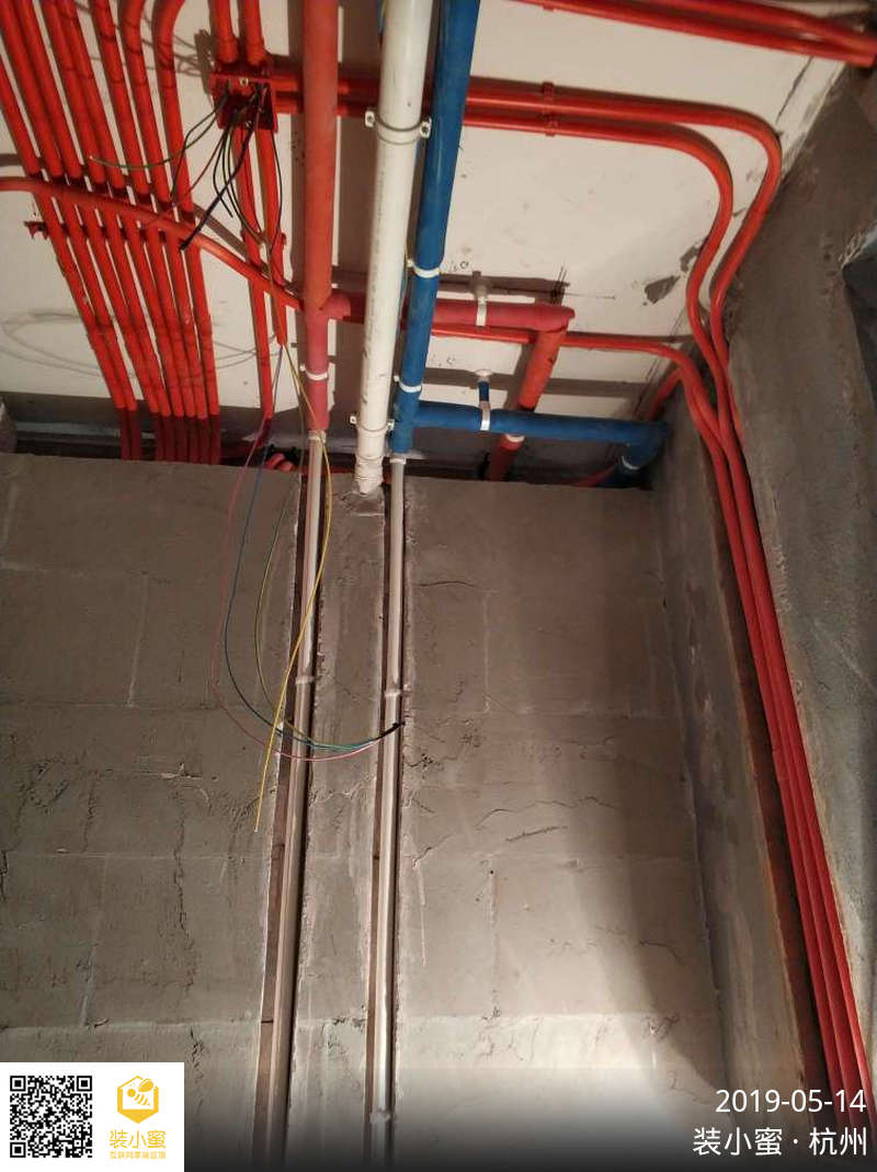

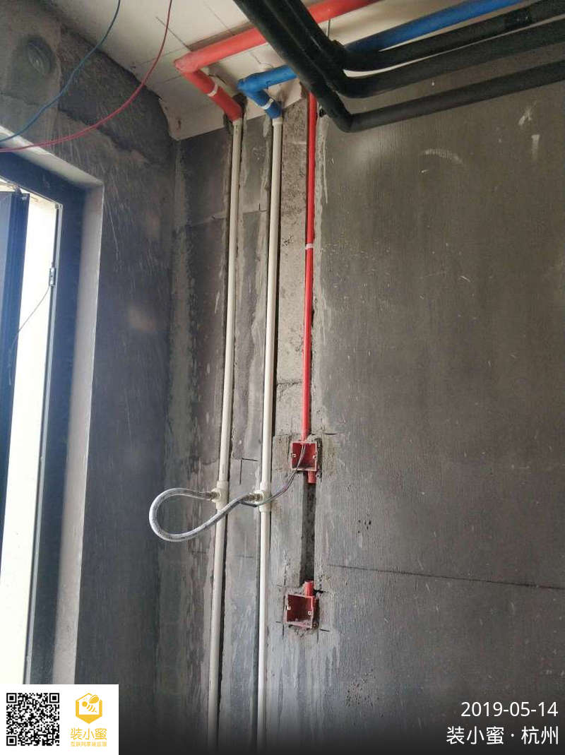

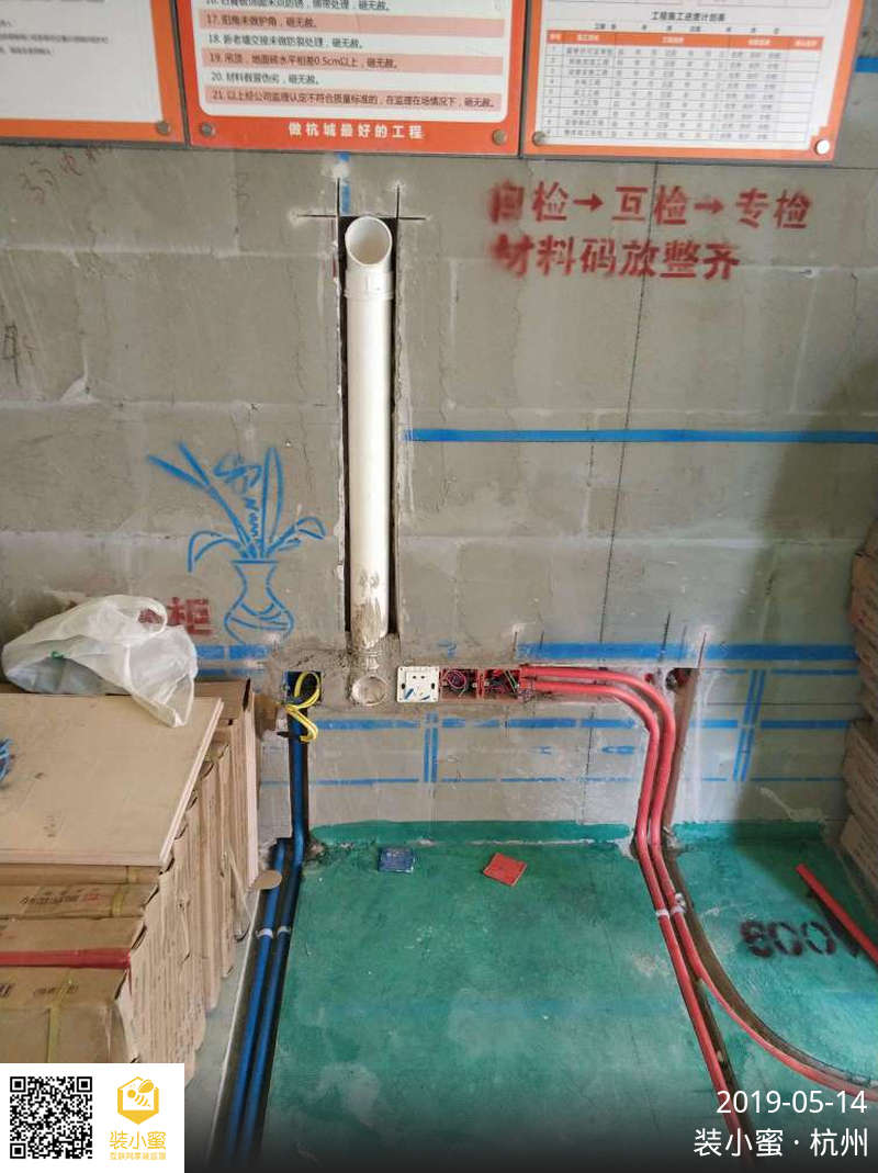

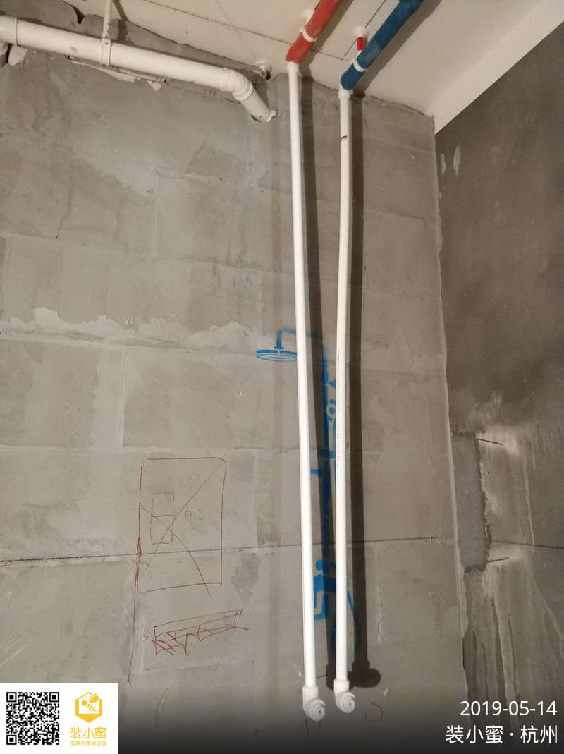

2/厨房卫生间阳台给水管部分管卡间距偏大,需要加强加管卡固定。

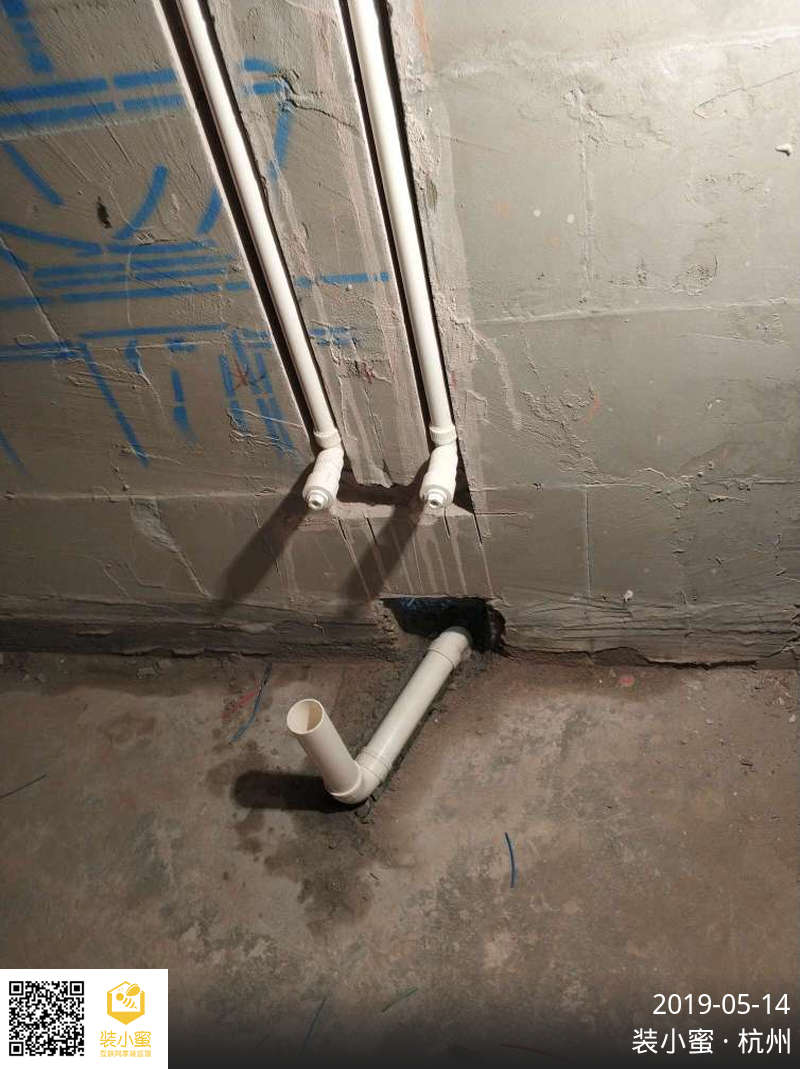

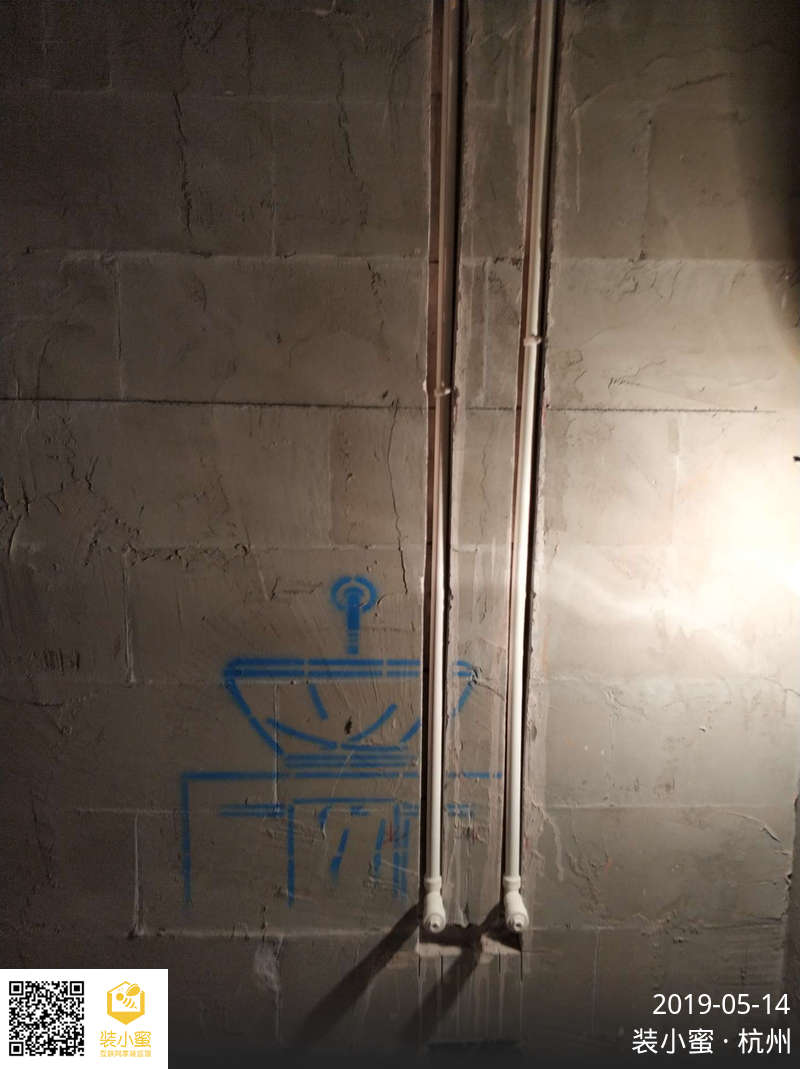

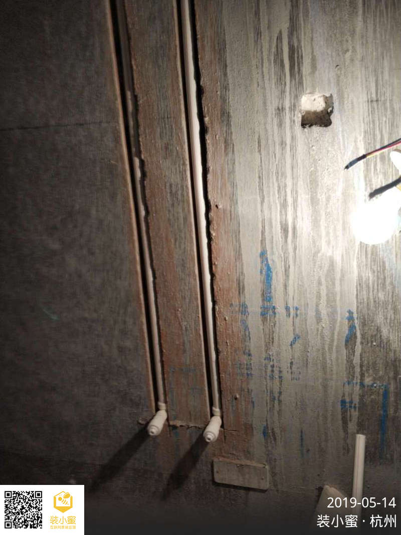

3/主次卫淋浴房给水管出端口未固定,需要在包管粉刷前做好固定。

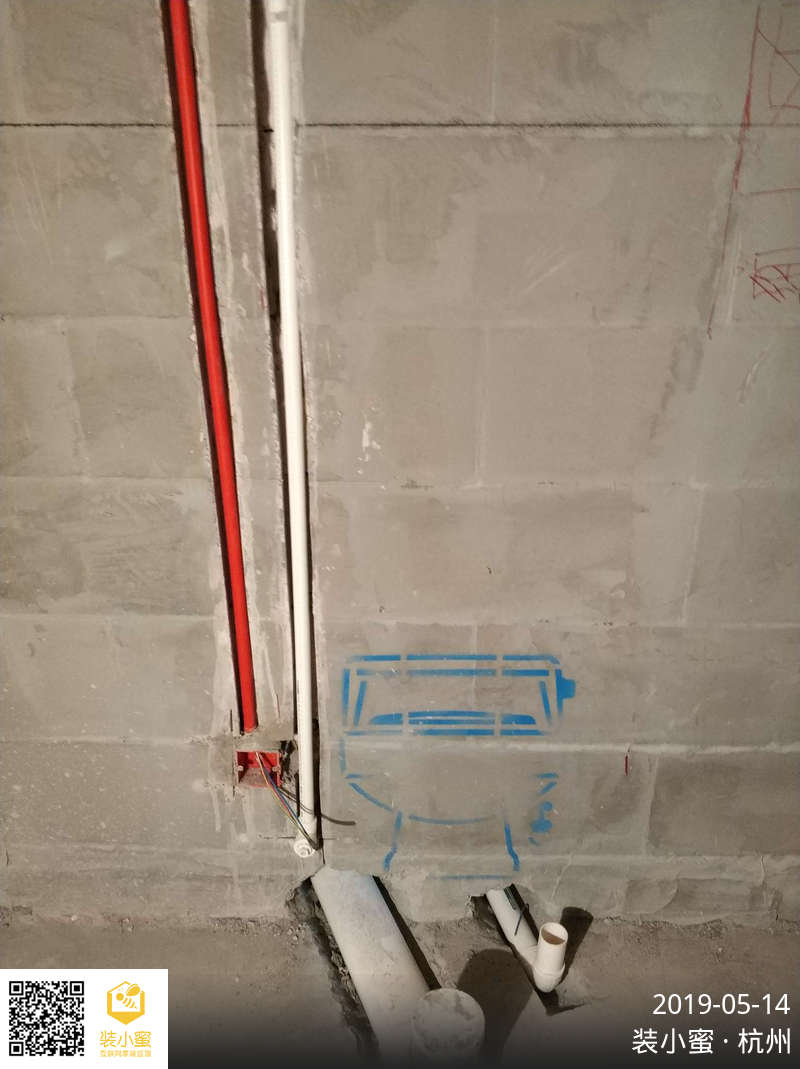

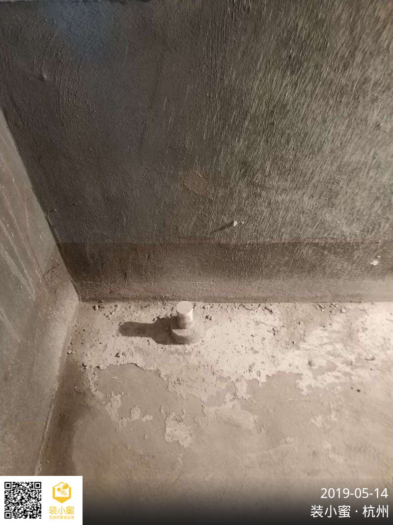

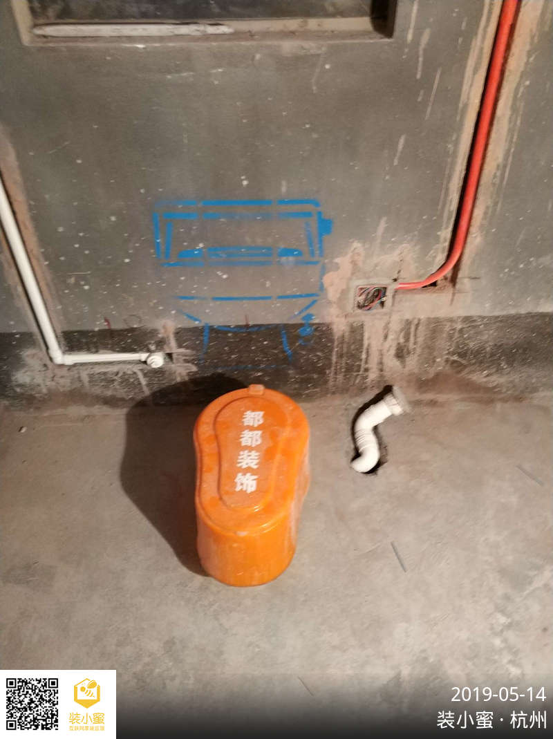

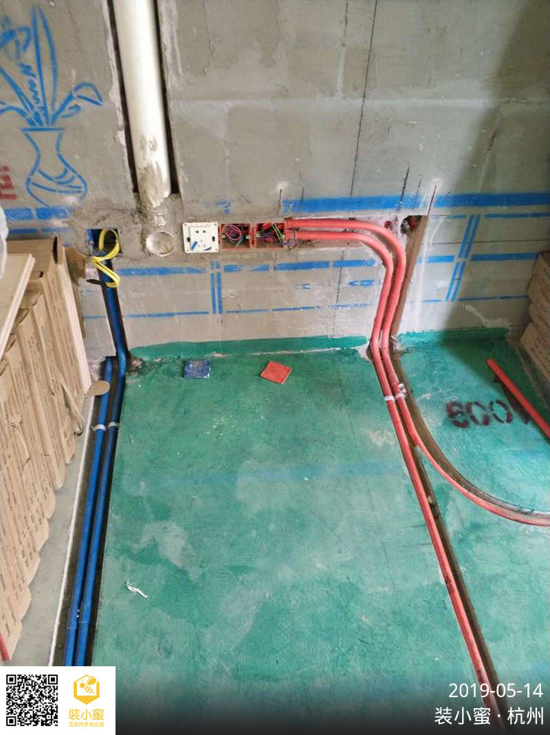

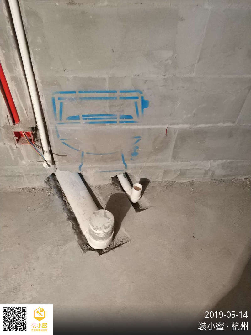

4/阳台洗衣机地漏位置不符合要求。需要做调整。

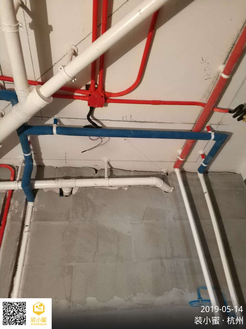

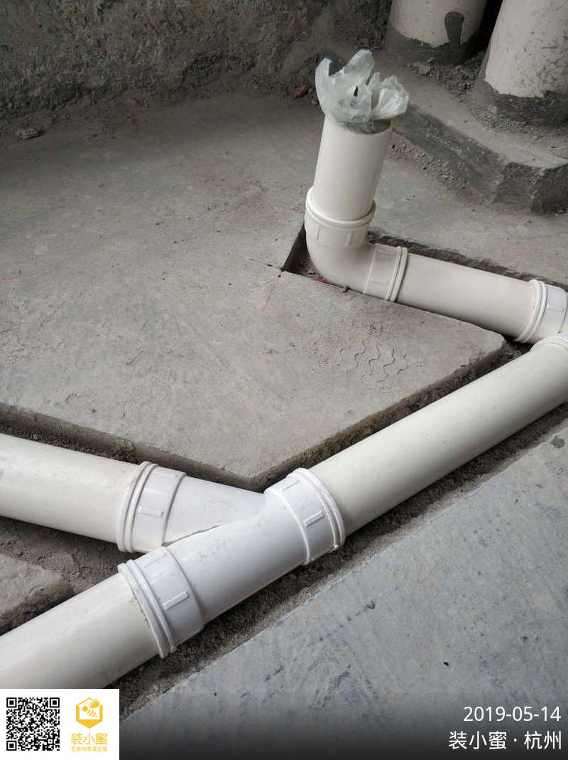

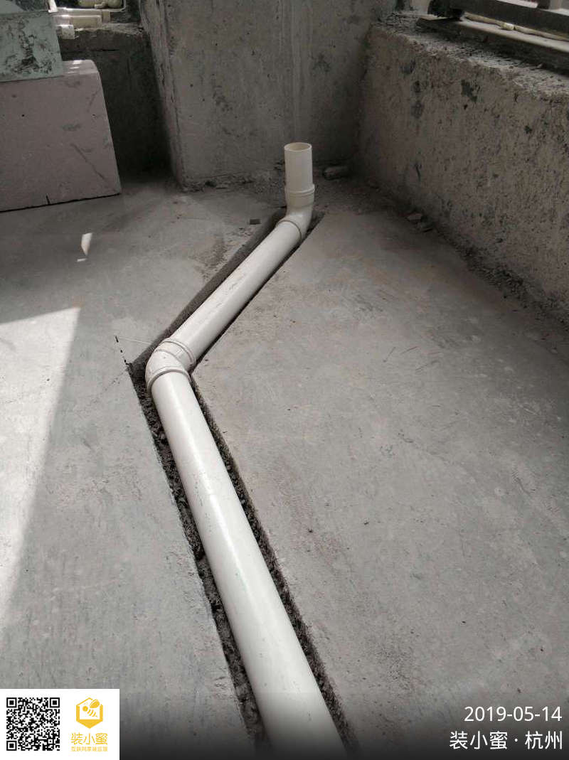

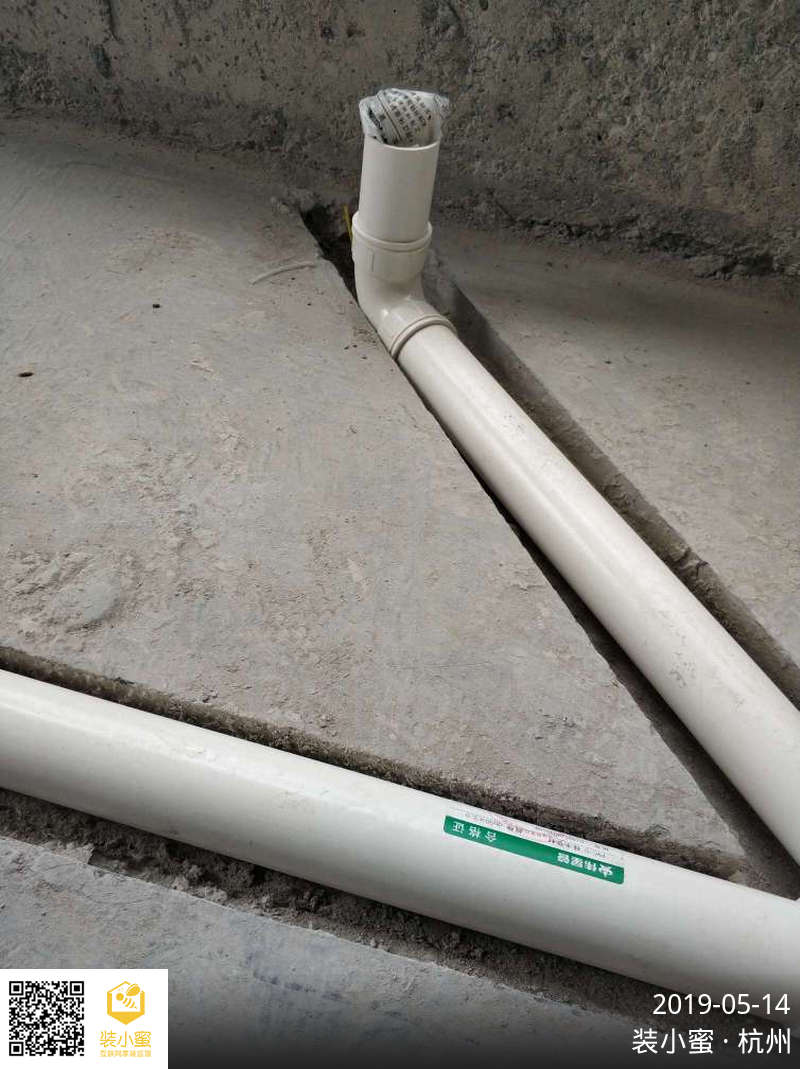

5/卫生间阳台新排水管在封管槽前做坡度调整。

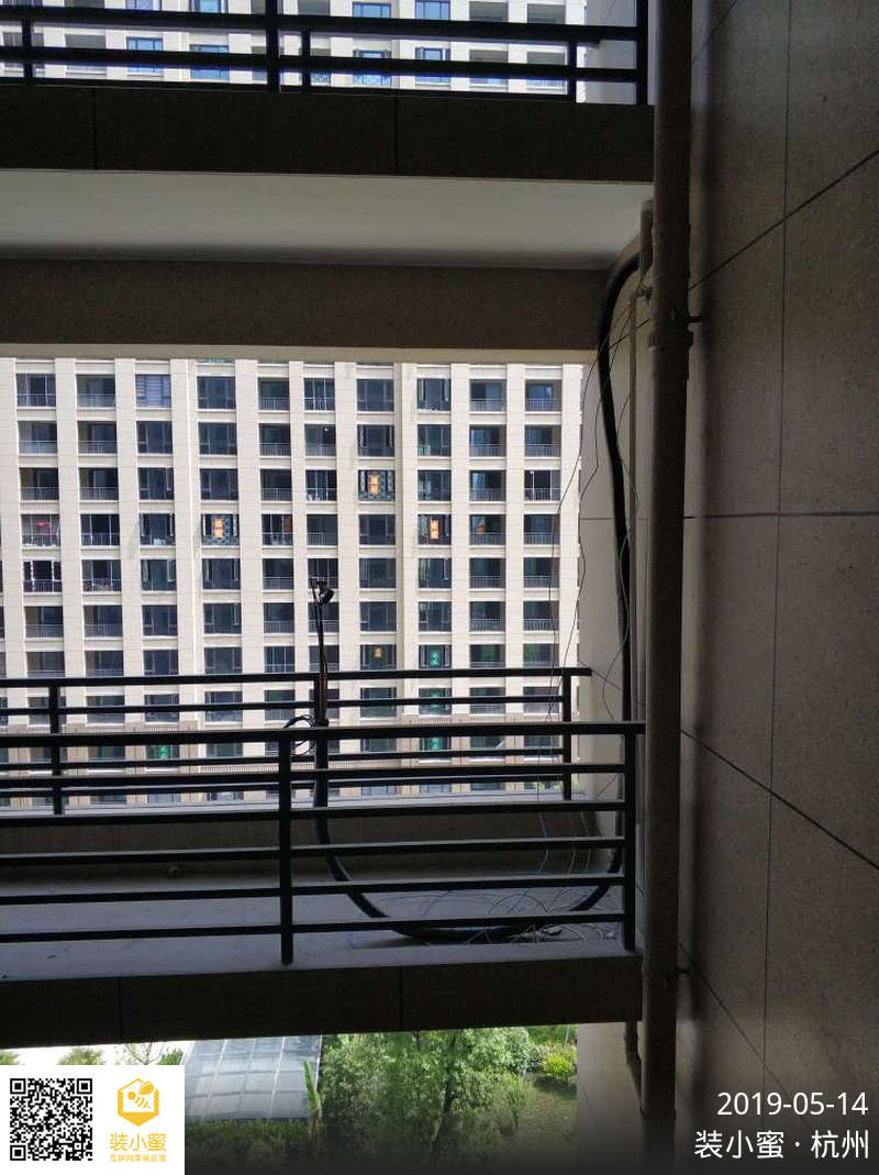

6/两个阳台地漏以堵塞请至楼下邻居处解决。

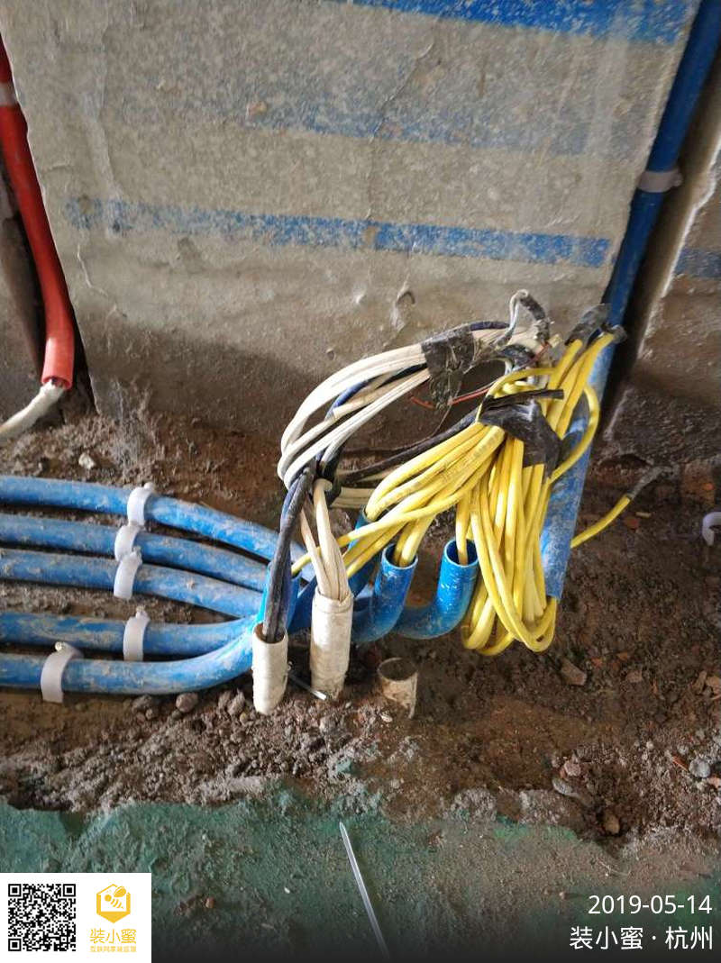

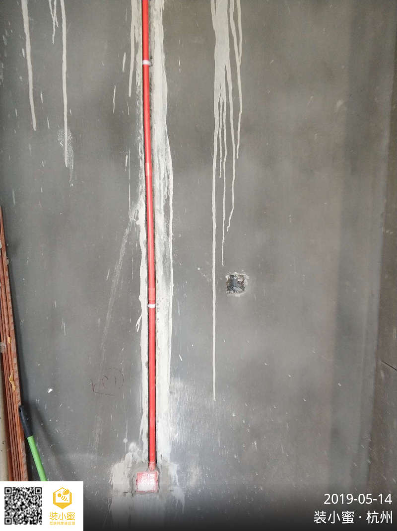

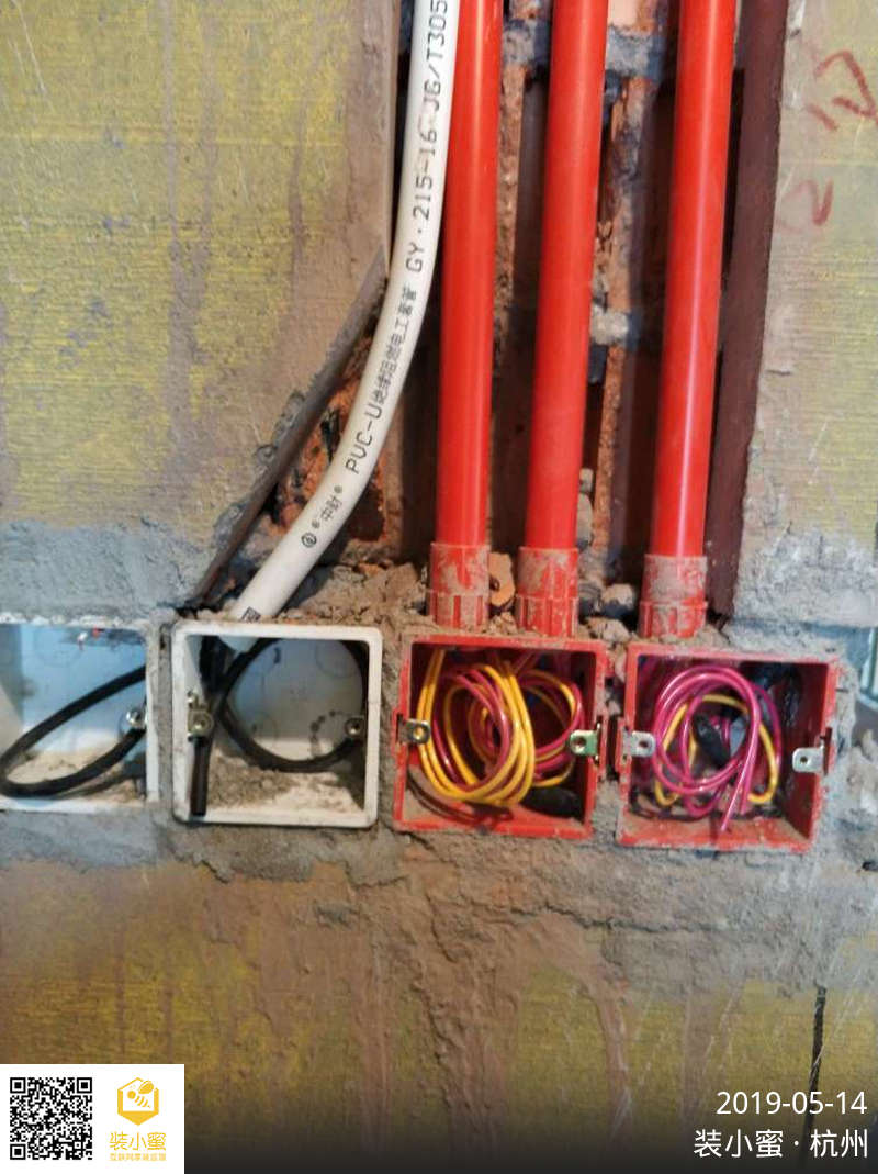

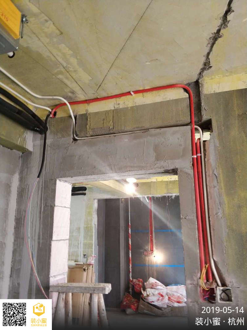

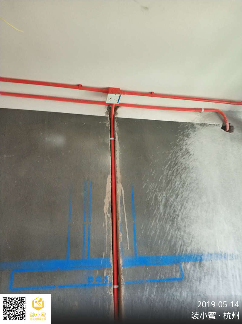

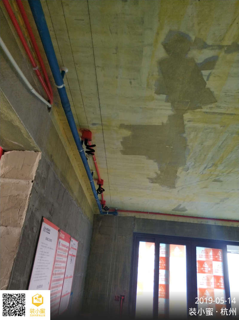

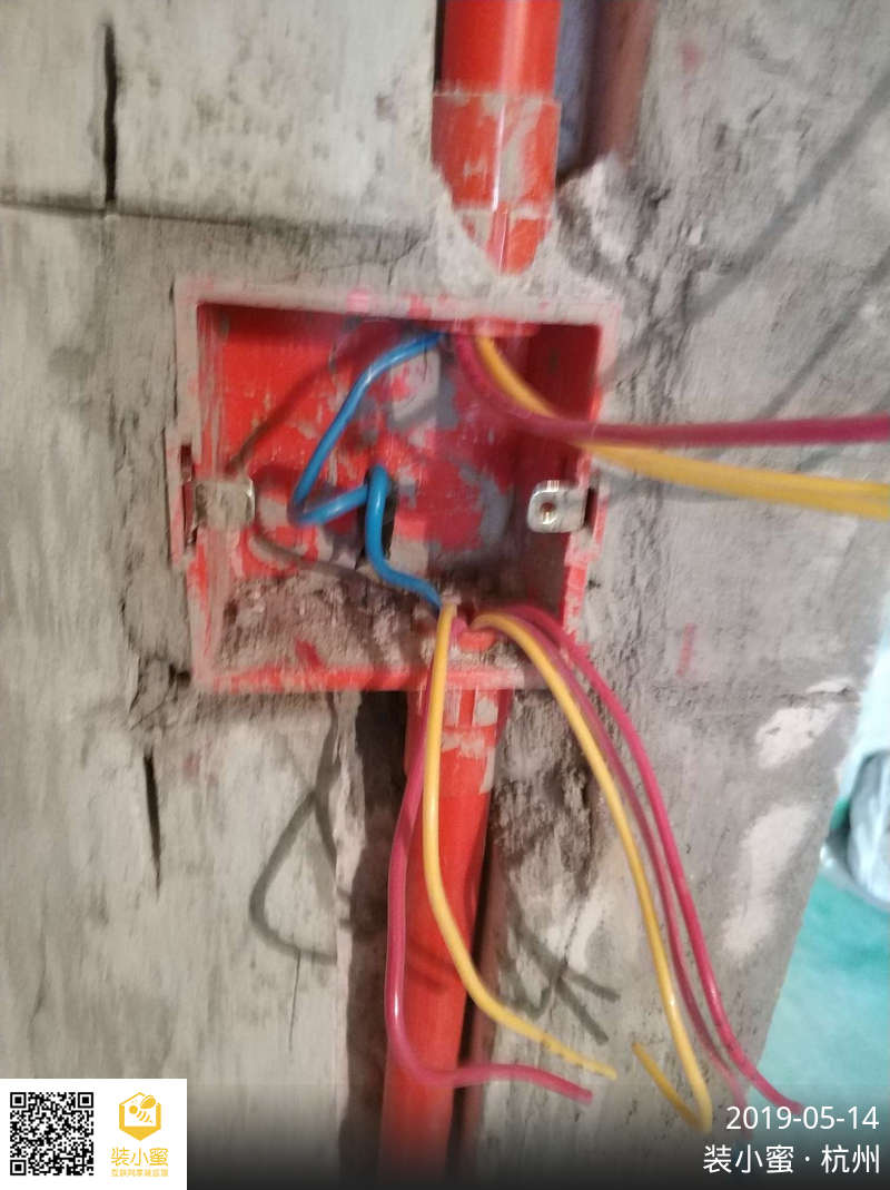

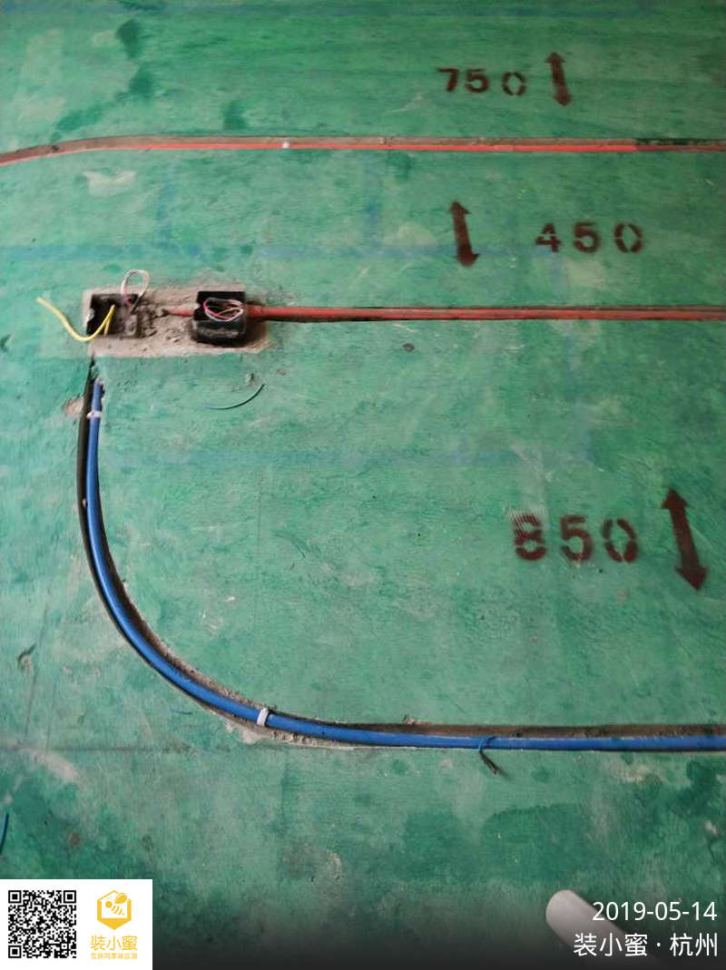

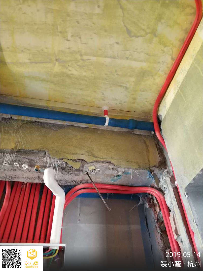

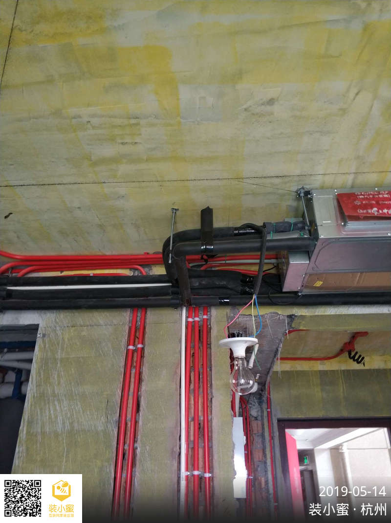

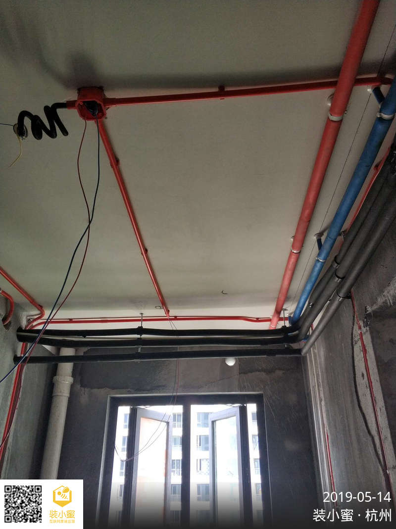

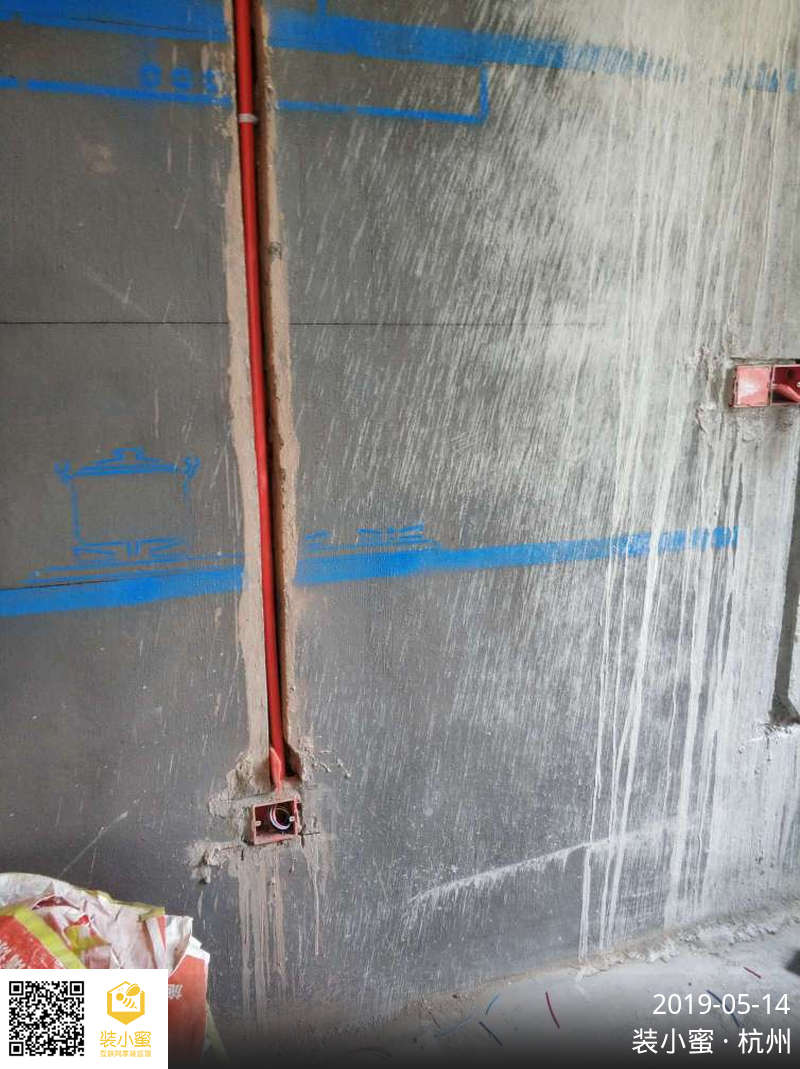

7/部分线管的固定间距偏大,需要加设管卡固定。

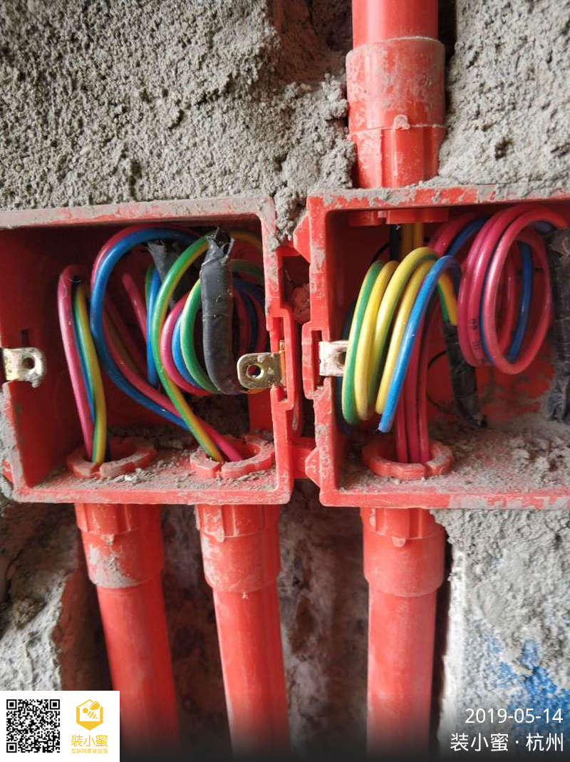

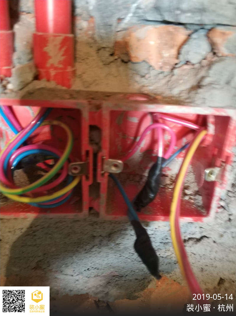

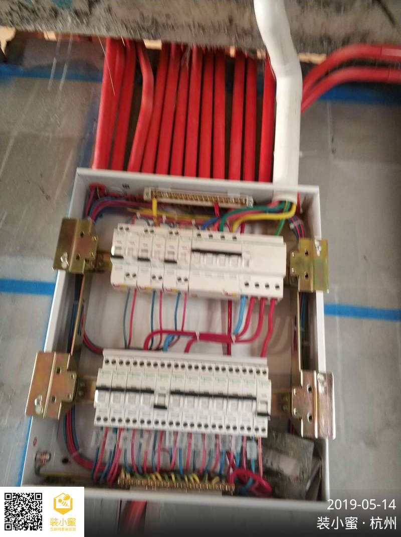

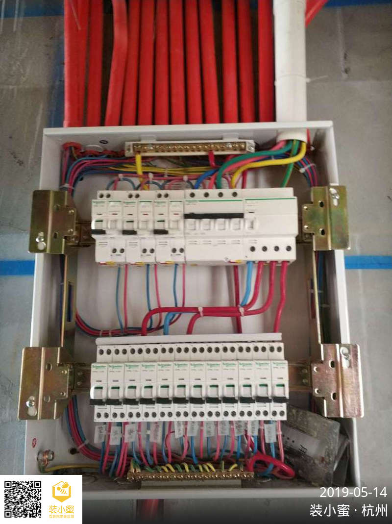

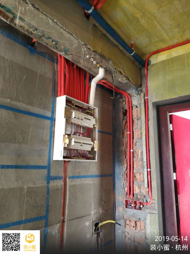

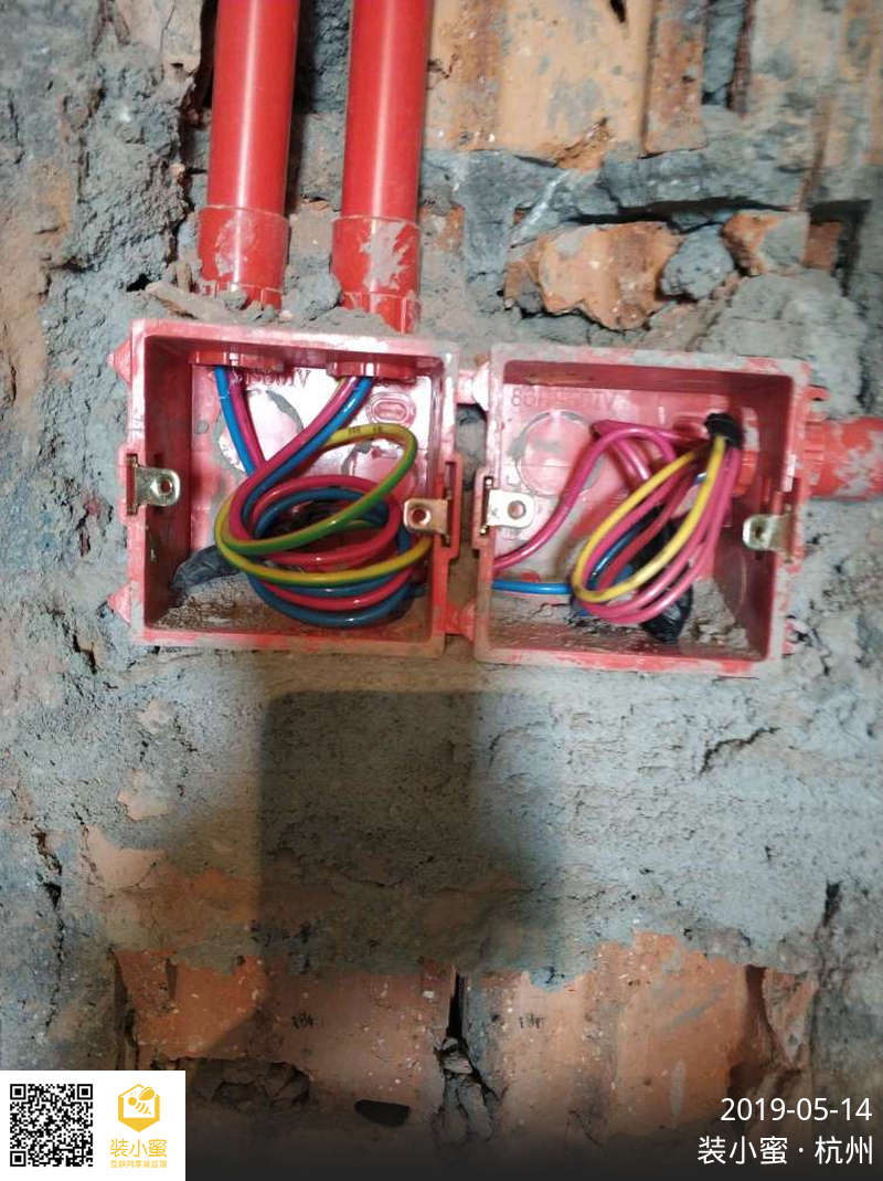

8/总配电箱总线地线线色使用不符合规,需要调整。
以上问题现场以告知客户与项目经理。

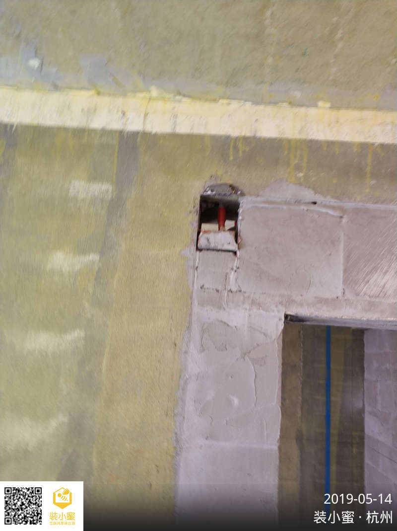

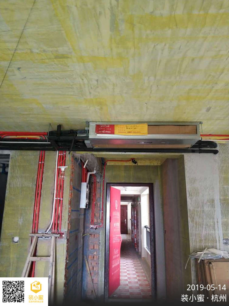

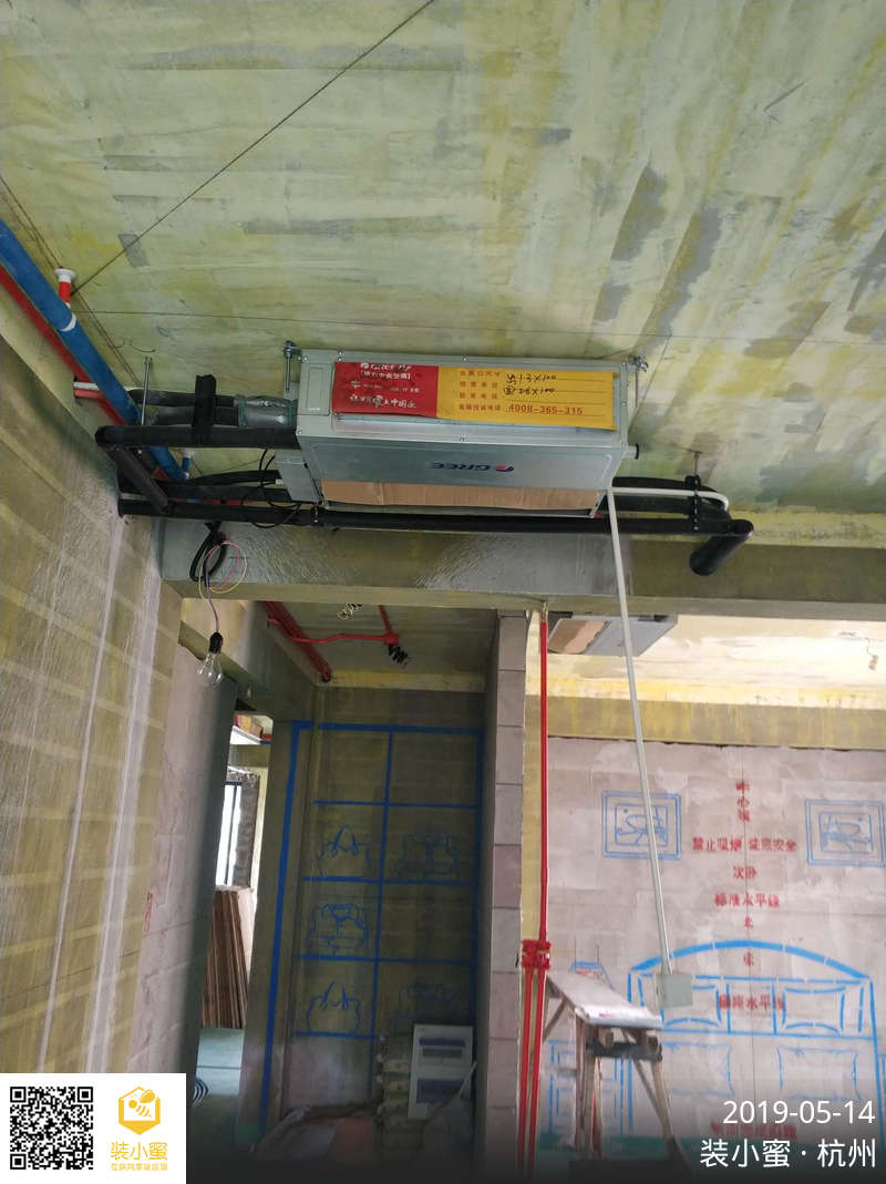

全房空调排水管孔与水电管孔,需要注泡沫胶填实。

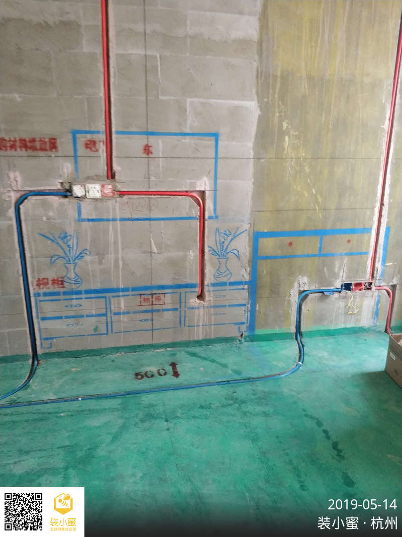

下水管道经通水试验,排水畅通
符合标准:29项
多管并管,已采用Y型三通连接
厨房排水管安装符合要求
断路器接入导线的数量符合要求
断路器漏保设置合理
导线与断路器匹配符合要求
三相电相位正确,三相平衡
宽带入户线线管,已安装预留

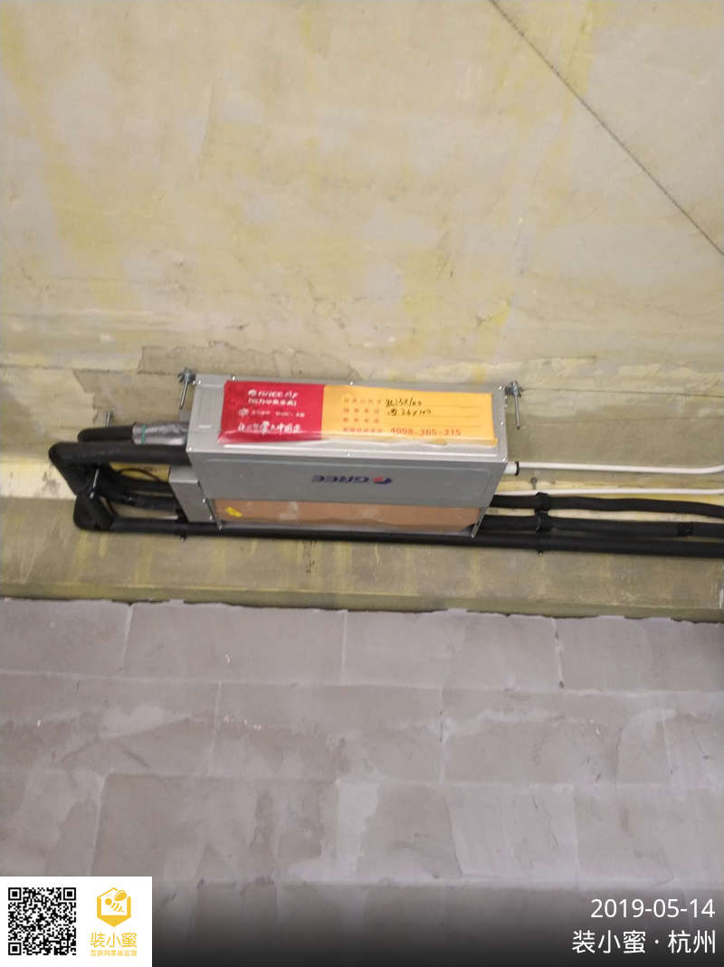

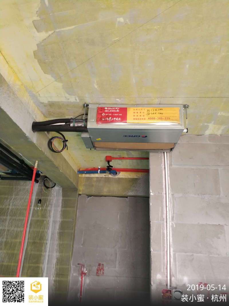

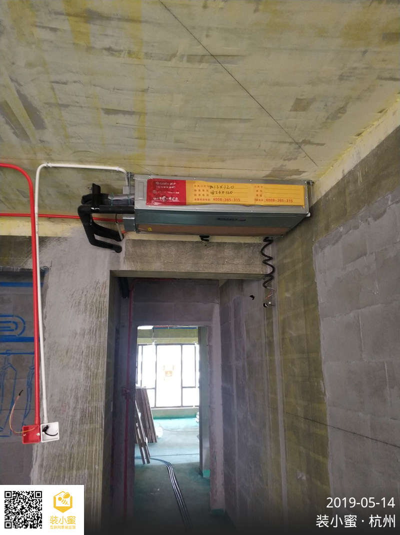

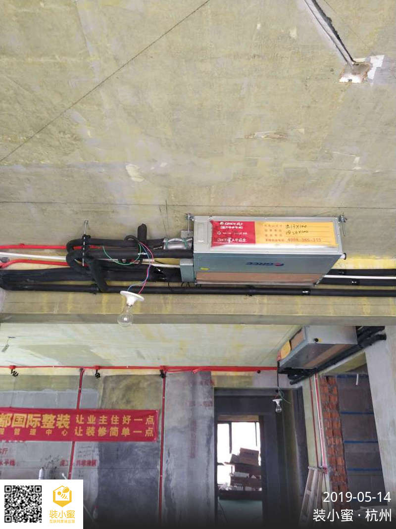

内外机安装位置已经确定
内机固定牢固,固定方式符合要求
冷媒管道安装符合要求
排水管道安装符合要求

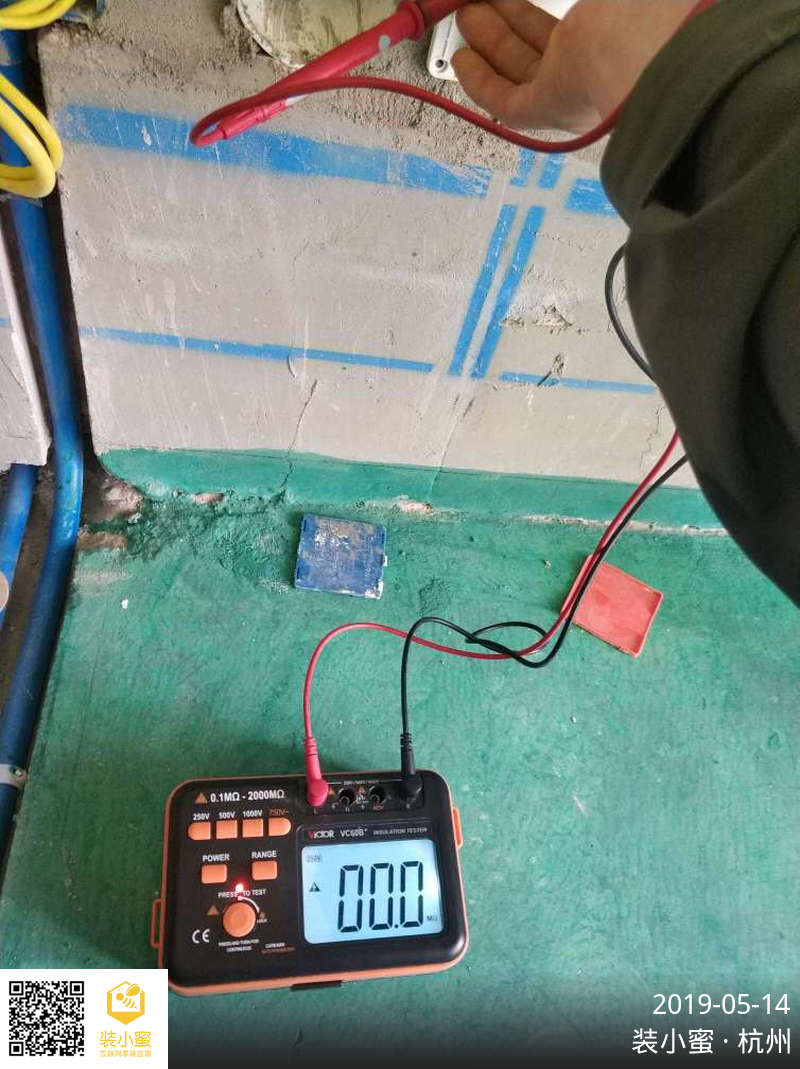

经绝缘检测:导线绝缘性能合格
外机表面无明显外伤,已作固定
