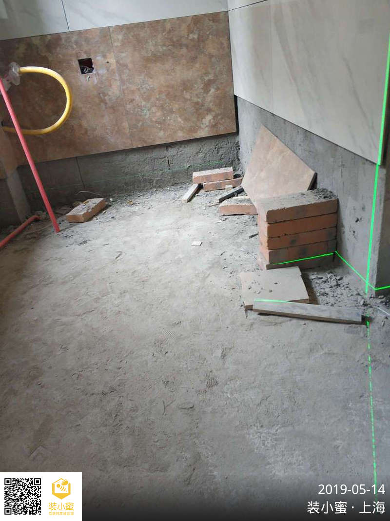

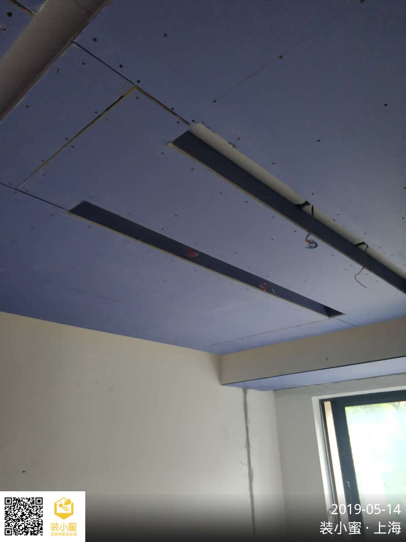

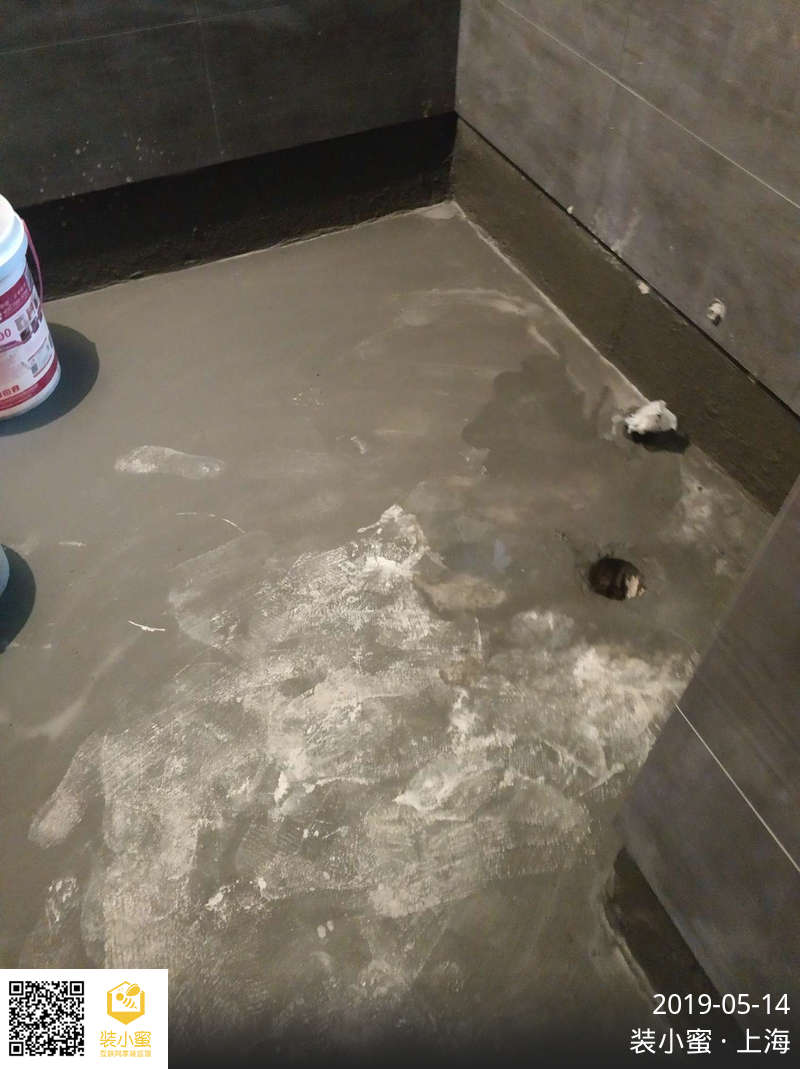

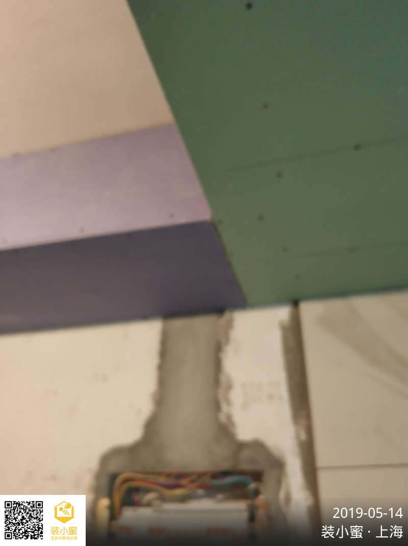

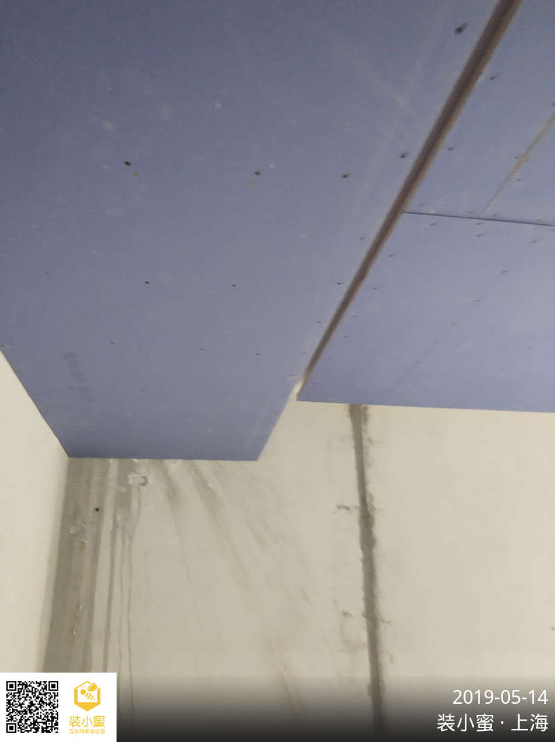

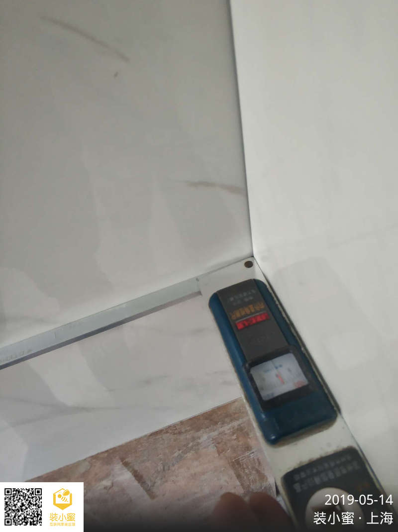

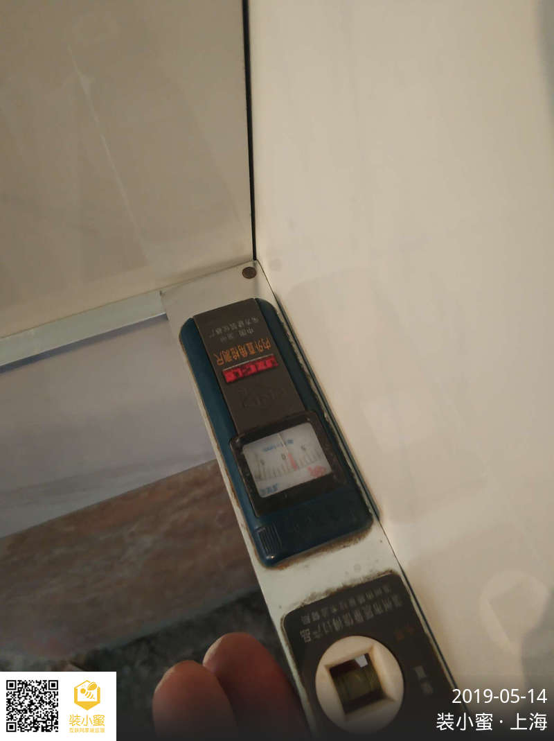

泥木巡检2。其他在场人员:泥工。现场铺贴瓷砖。吊顶石膏板表面完好平整,转角使用整板,未见十字拼缝;门套基层板固定牢固,预留离地防潮距离;木制品转角方正;卫生间淋浴区域墙面防水高于1.8米,涂刷范围合理;已铺贴墙砖平整,拼接缝齐整,拼接四角无明显高低,阴阳角方正,铺贴超2天墙砖未发现>15%瓷砖面积空鼓;排水、排污管已制作防水圈。

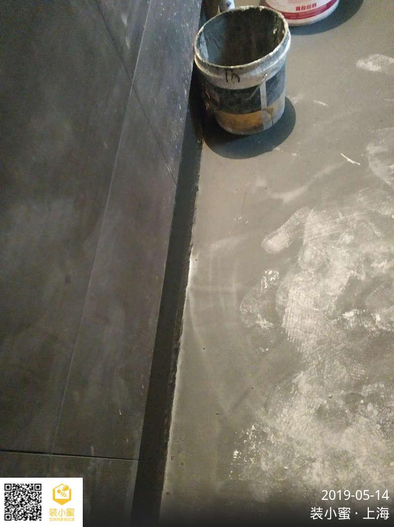

问题或建议:1、卫生间门槛石、挡水条、淋浴房地砖需湿铺;2、挡水条需与原墙、地面连接;3、注意墙砖压地砖;4、闭水试验24小时,最低处水深需5公分左右。

地面防水层涂膜质量符合要求
管根部位加强防水

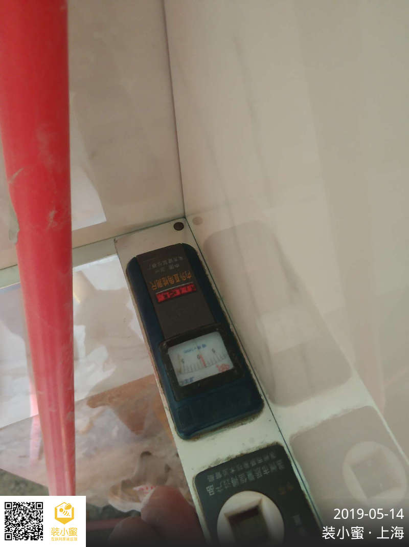

淋浴房区域经闭水试验,无渗漏现象
