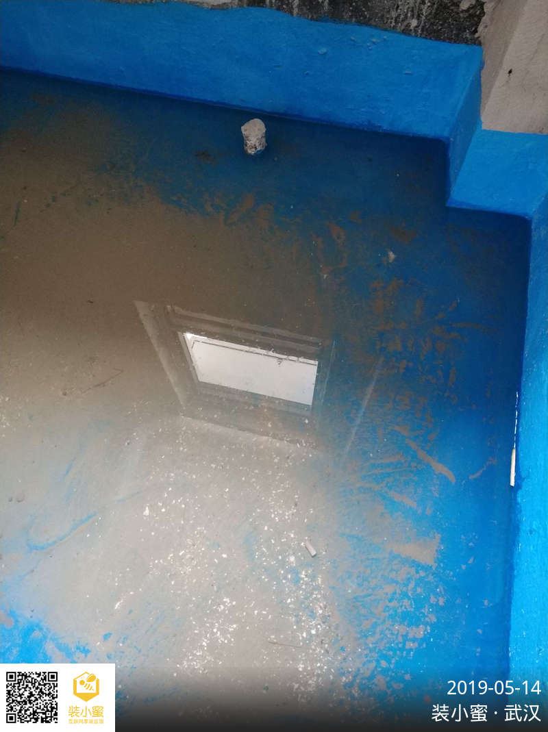

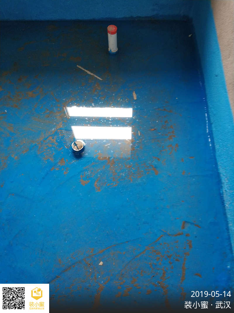

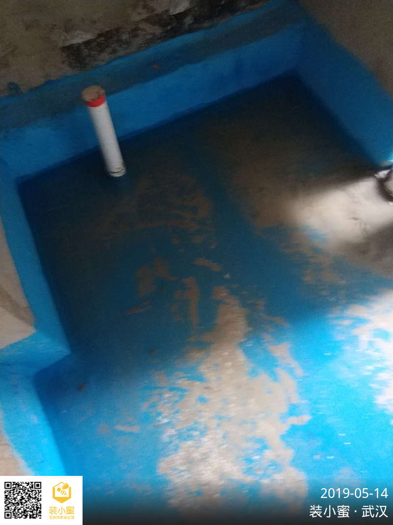

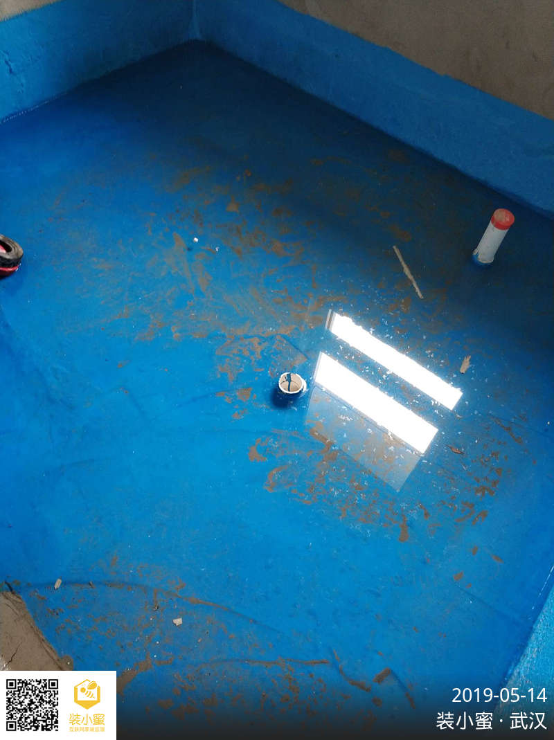

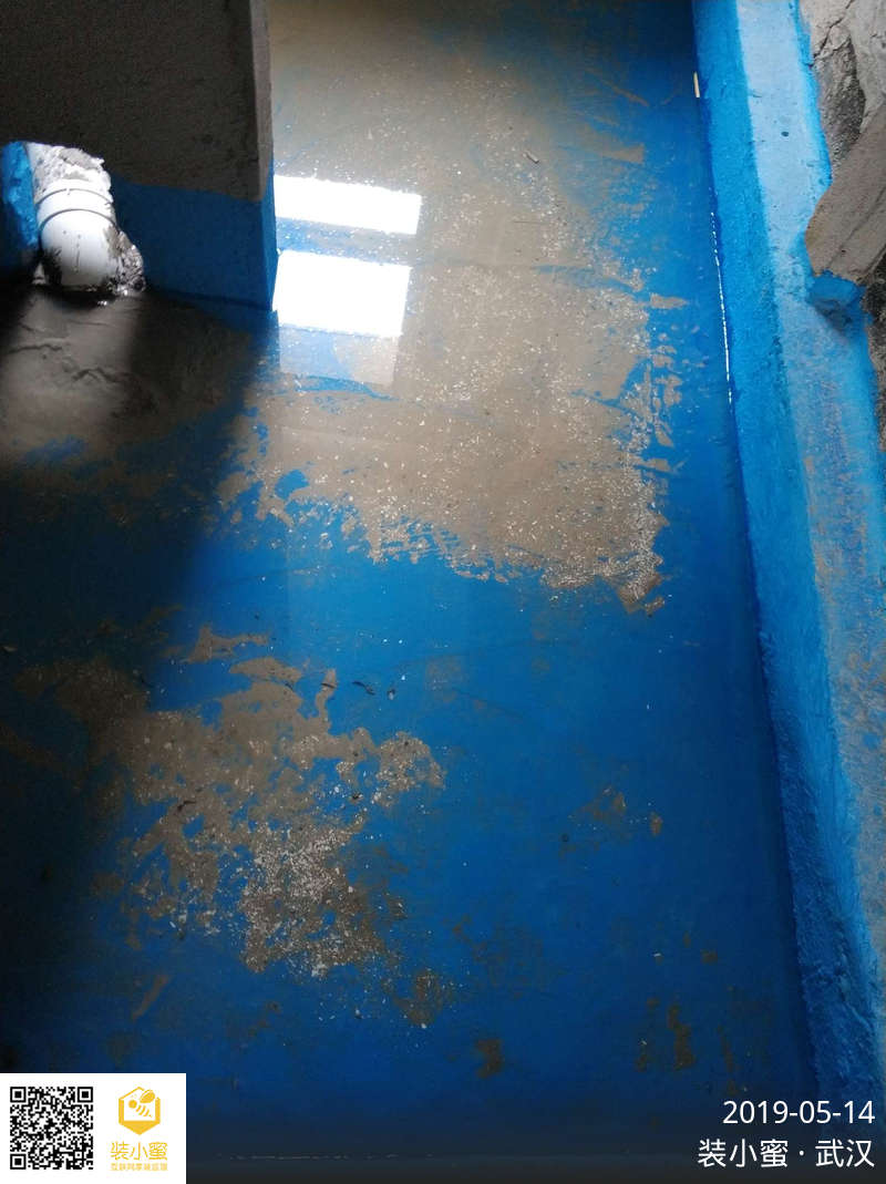

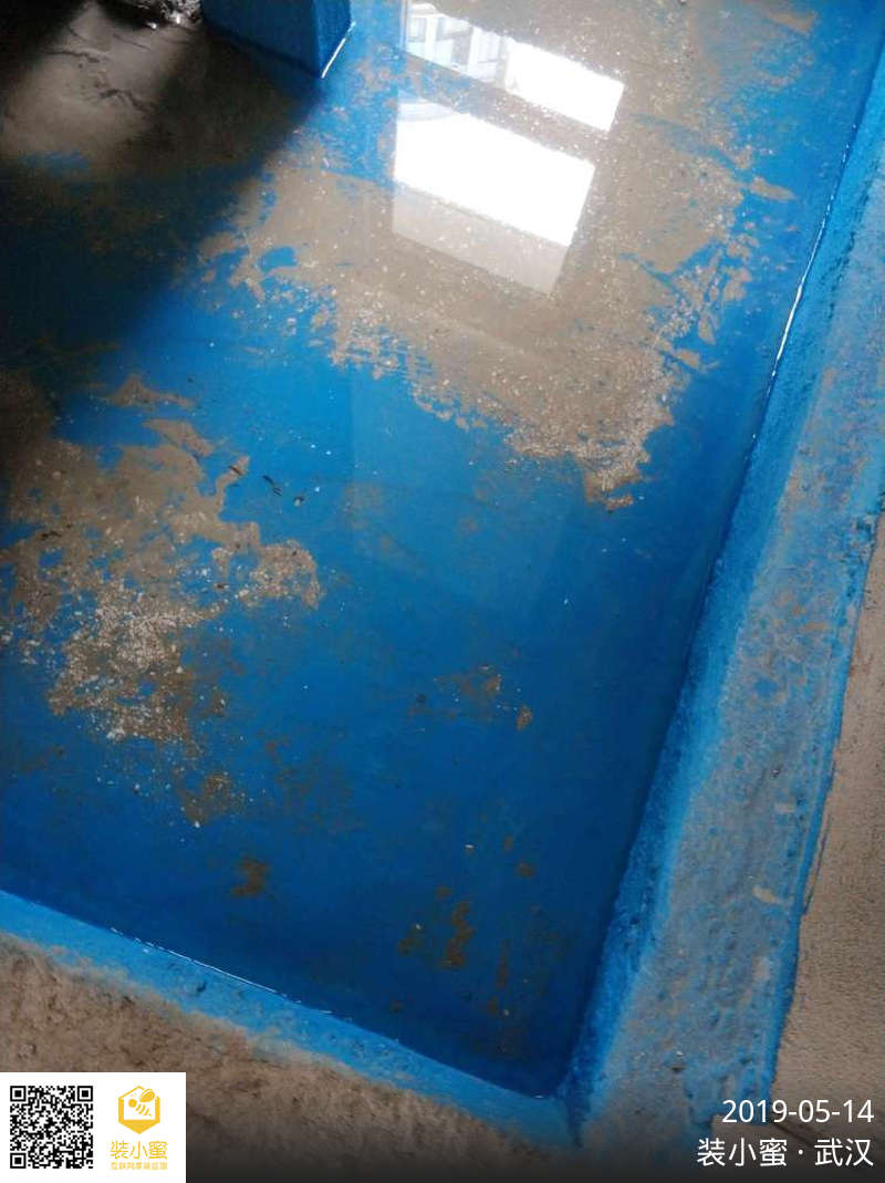

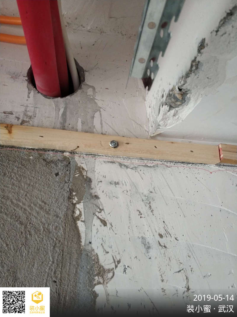

卫生间的基层防水已涂刷

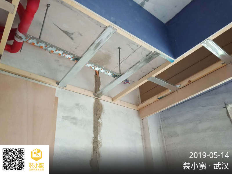

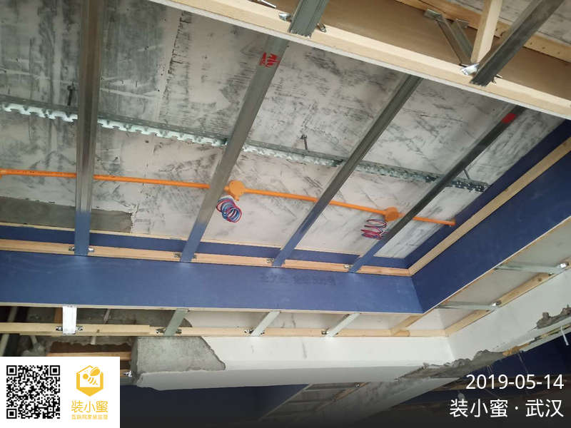

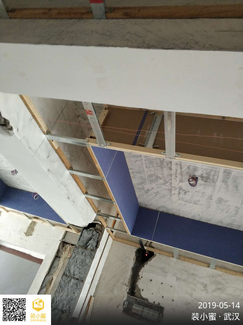

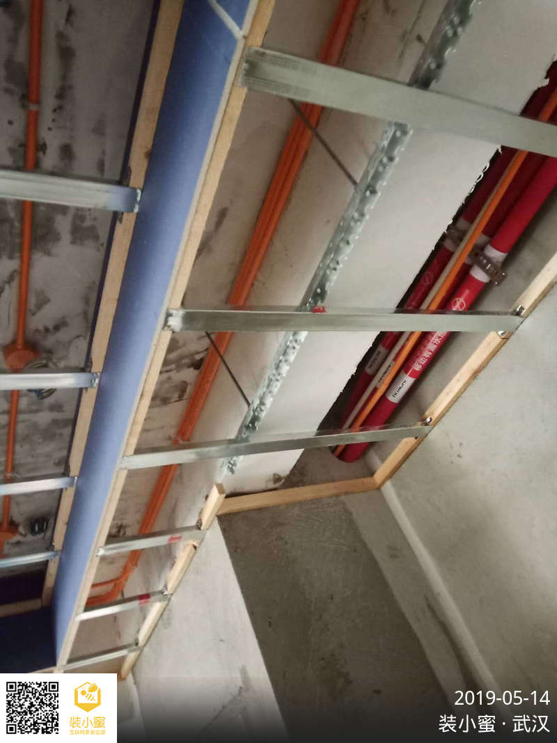

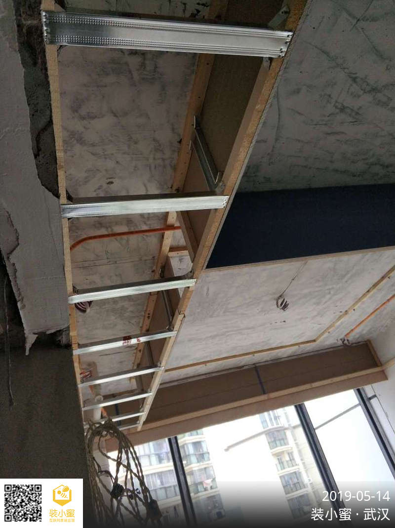

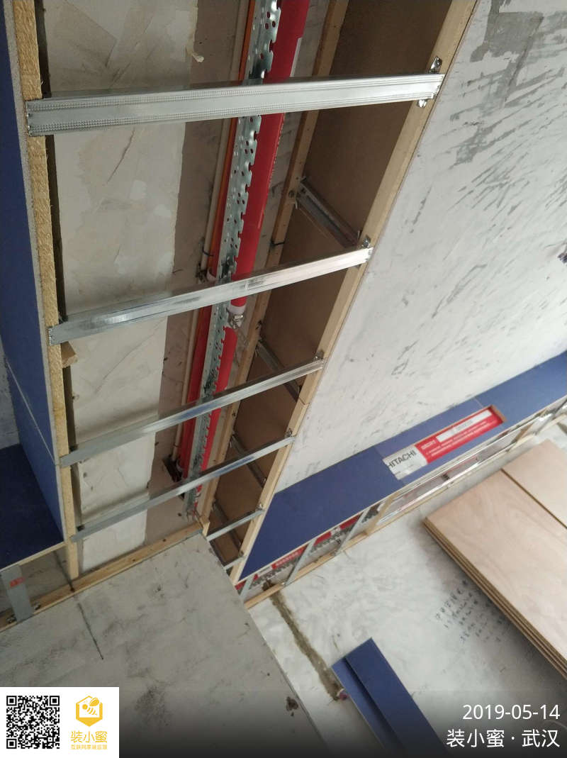

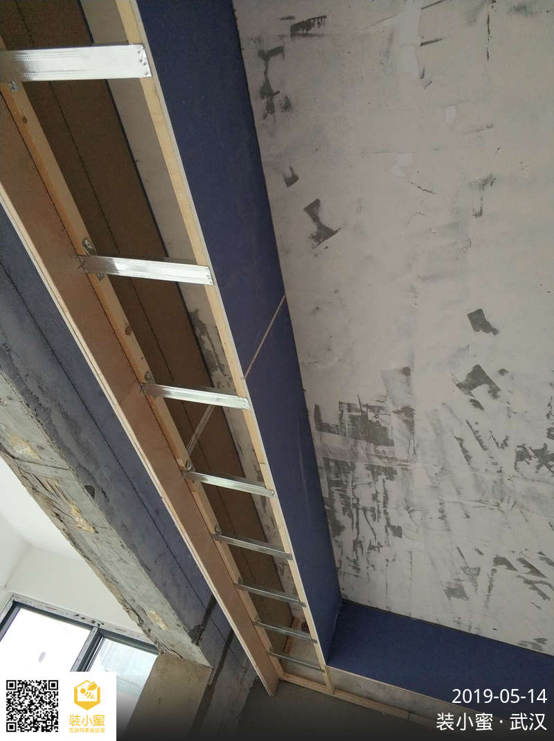

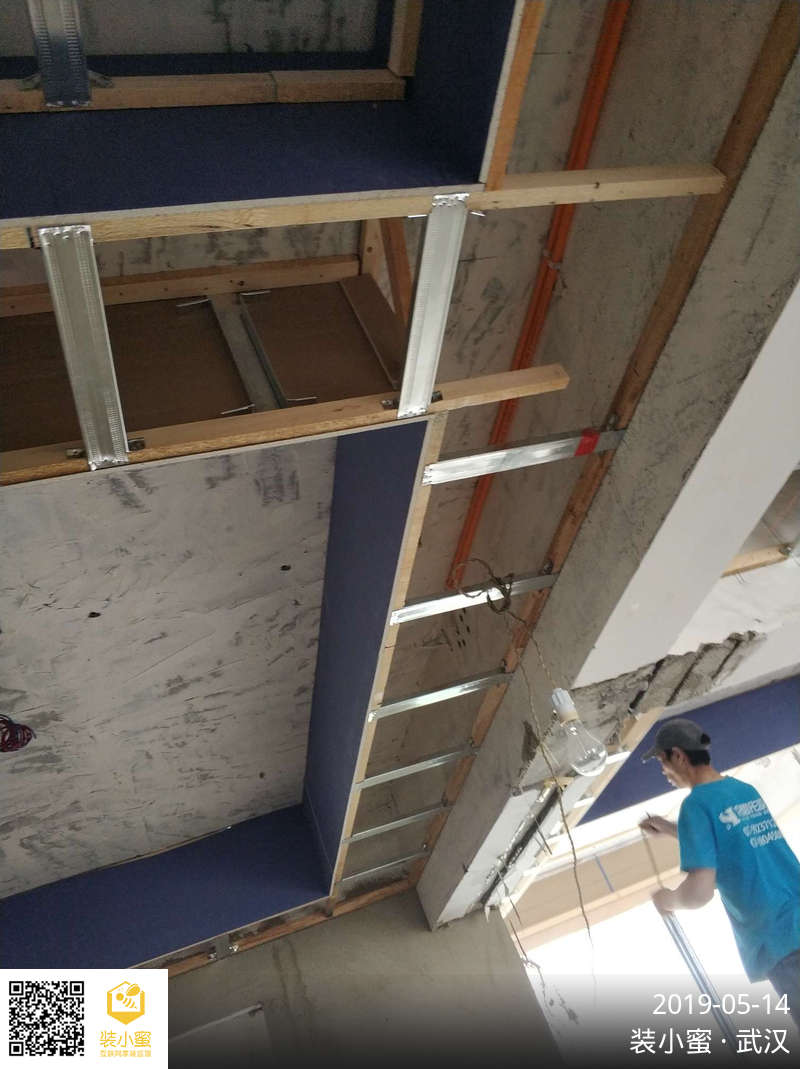

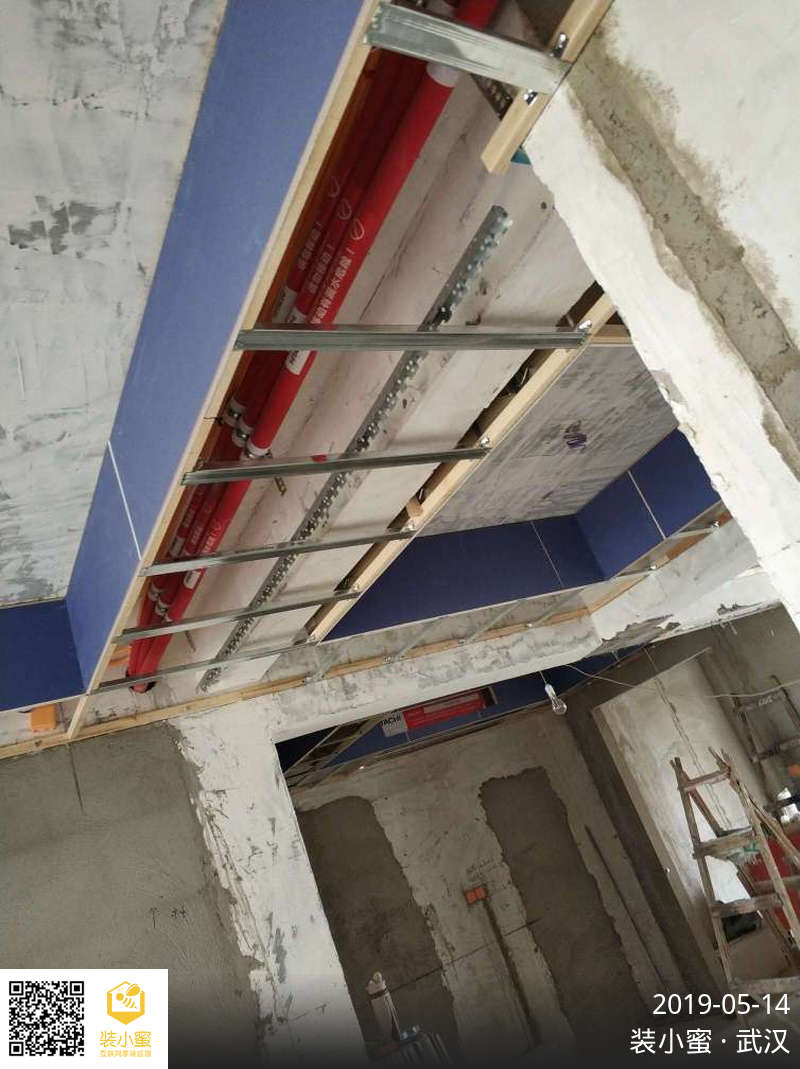

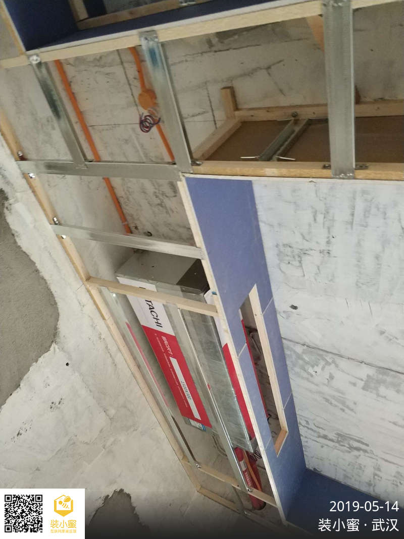

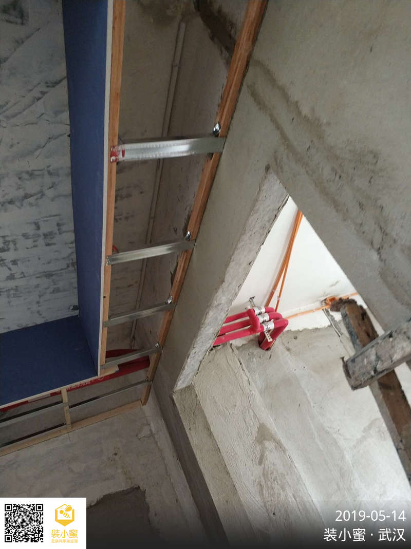

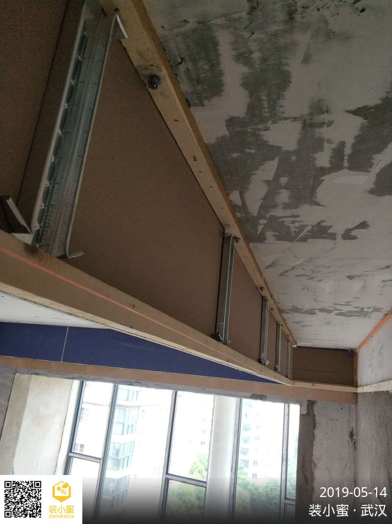

木工吊顶施工中

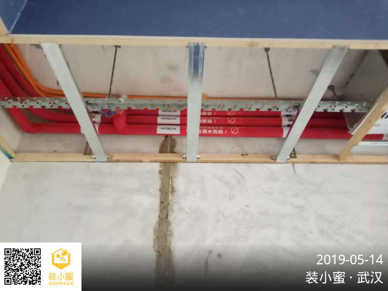

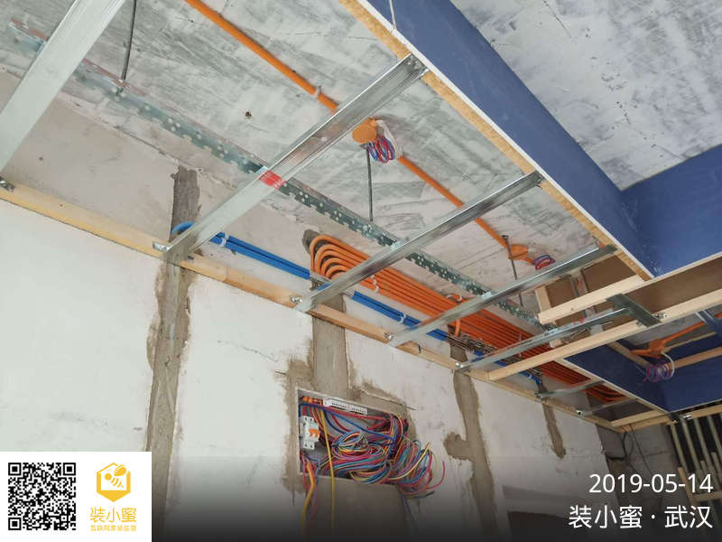

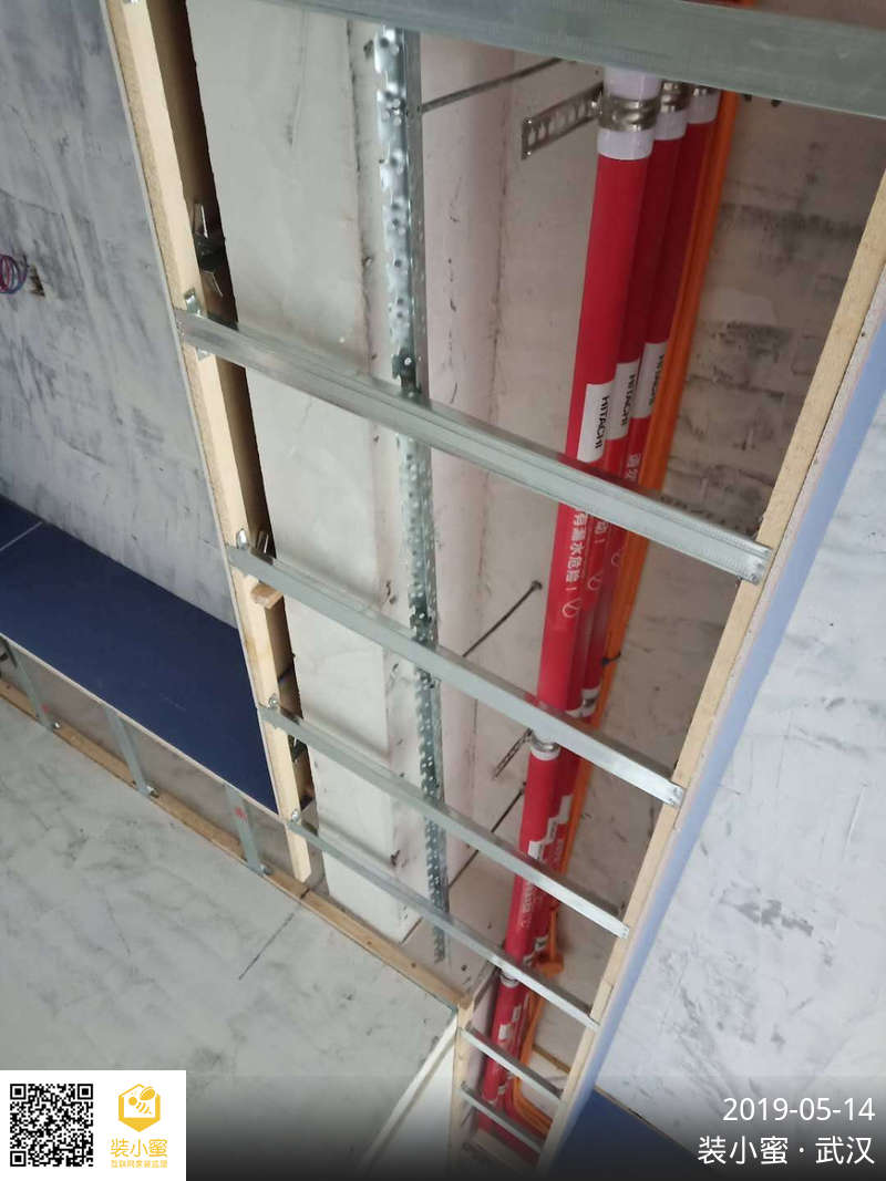

现场巡查,卡式主龙骨需加强吊杆,经沟通施工方已整改,整改后已发照片到施工群。
卫生间的沉坑闭水48小时后,联系楼下业主察看闭水情况,无渗漏,安装好排水管,注意坡度调整。回填前,用小砖打围排水管,填黄沙保护。回填每步工序拍照发施工群。

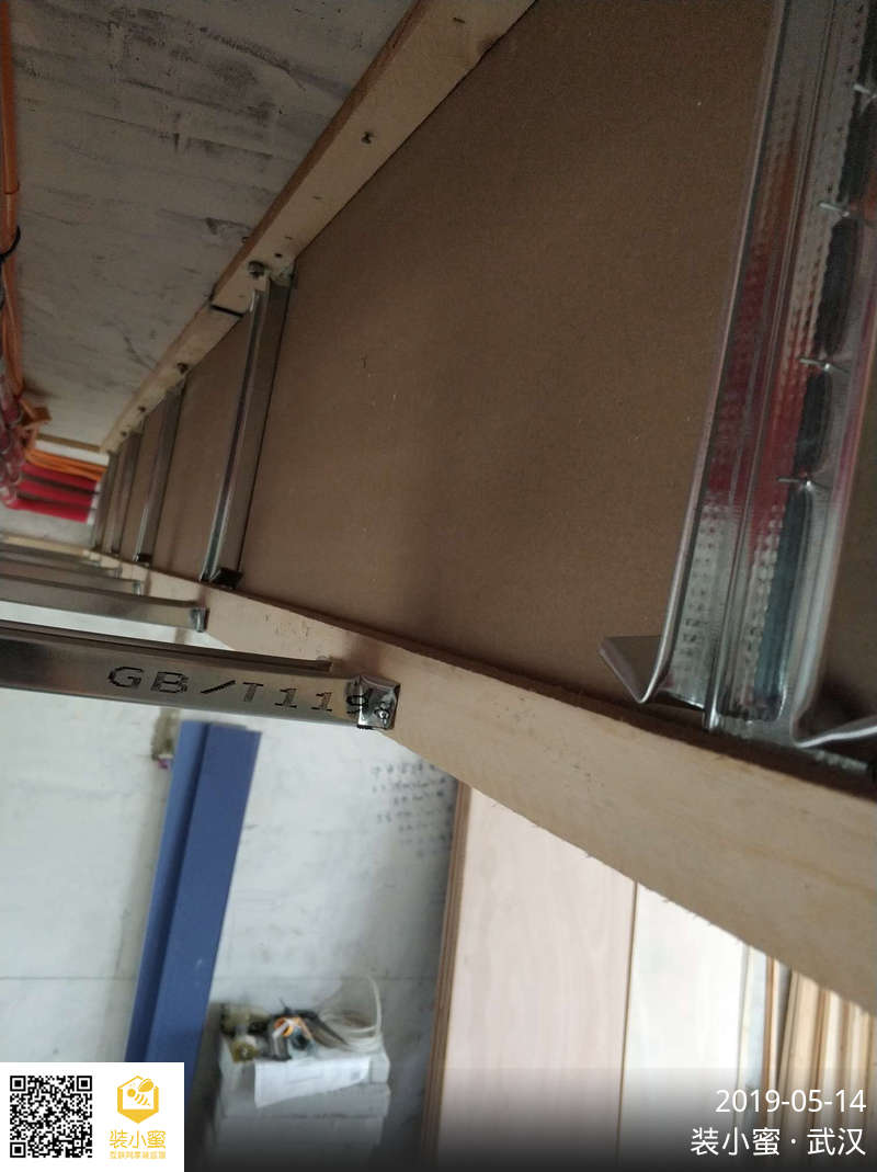

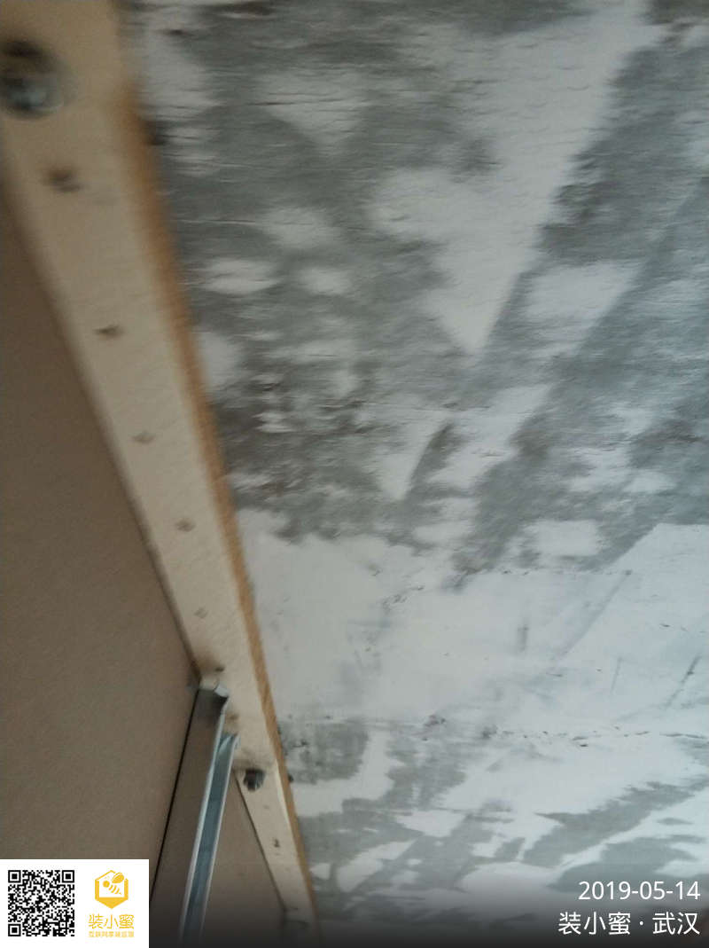

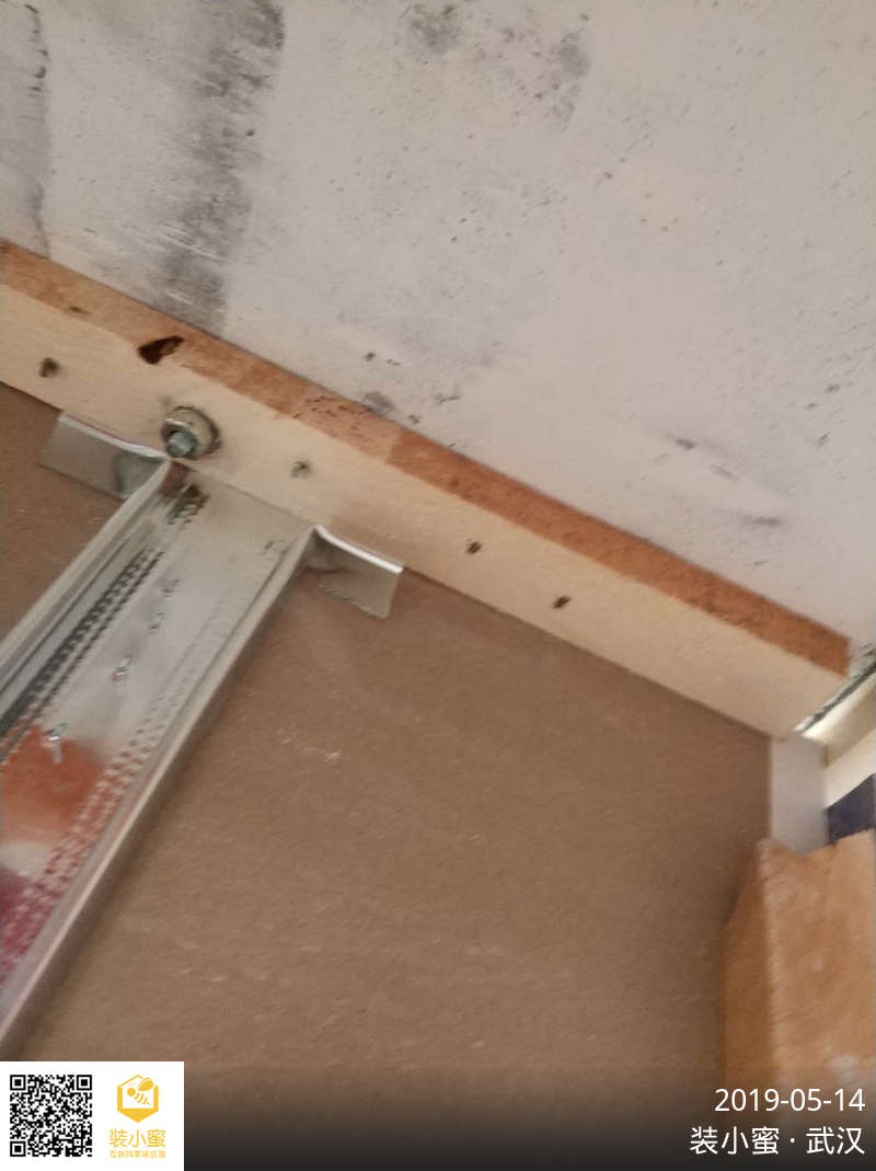

吊杆平直,用材符合要求
吊杆与主龙骨固定符合要求
主次龙骨质量符合要求
主龙骨安装固定施工符合要求

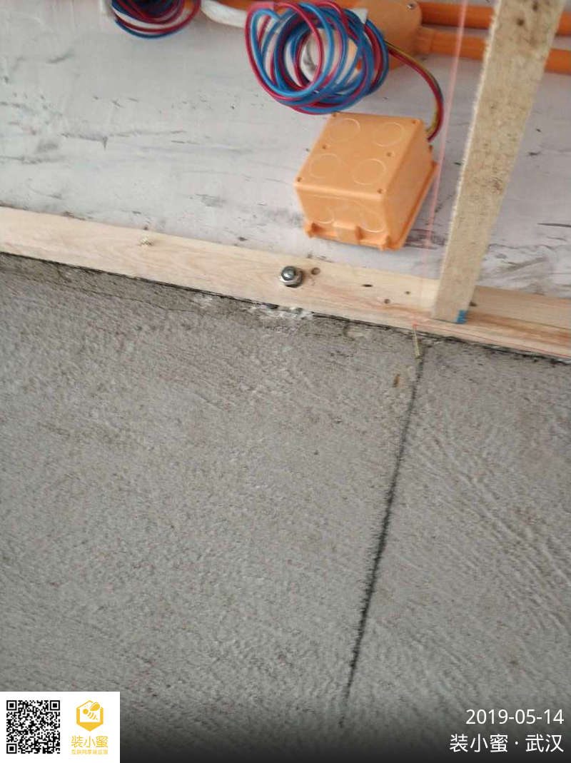

次龙骨安装固定施工符合要求
边龙骨安装固定施工符合要求

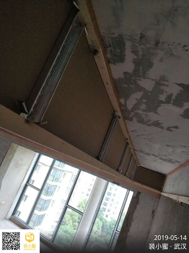

吊顶侧挂板施工符合要求
原基层的防水涂料已施工
