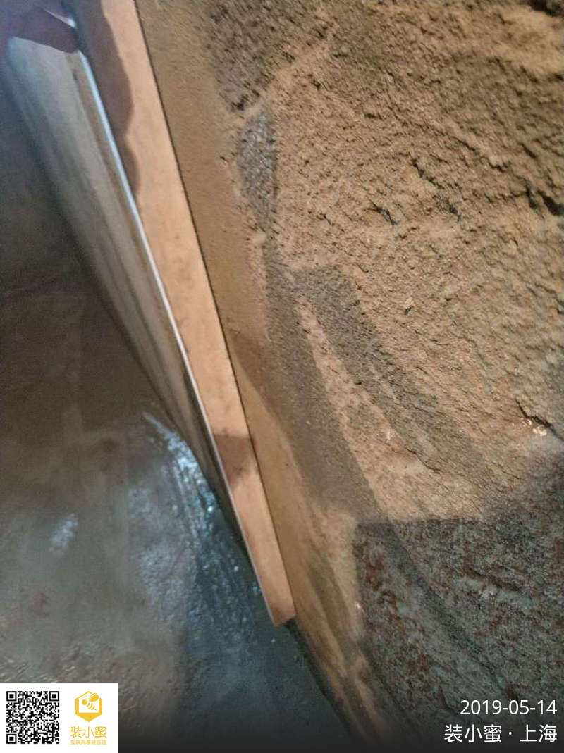

墙、地面开槽已填补平整,室内开孔未封堵;厨卫墙面修补平整,局部空鼓;墙面防水涂刷合理,防水成膜牢固;下水管道,有松动,渗漏。木工未施工。
墙面空鼓,建议修补
下水管道渗漏,建议修补

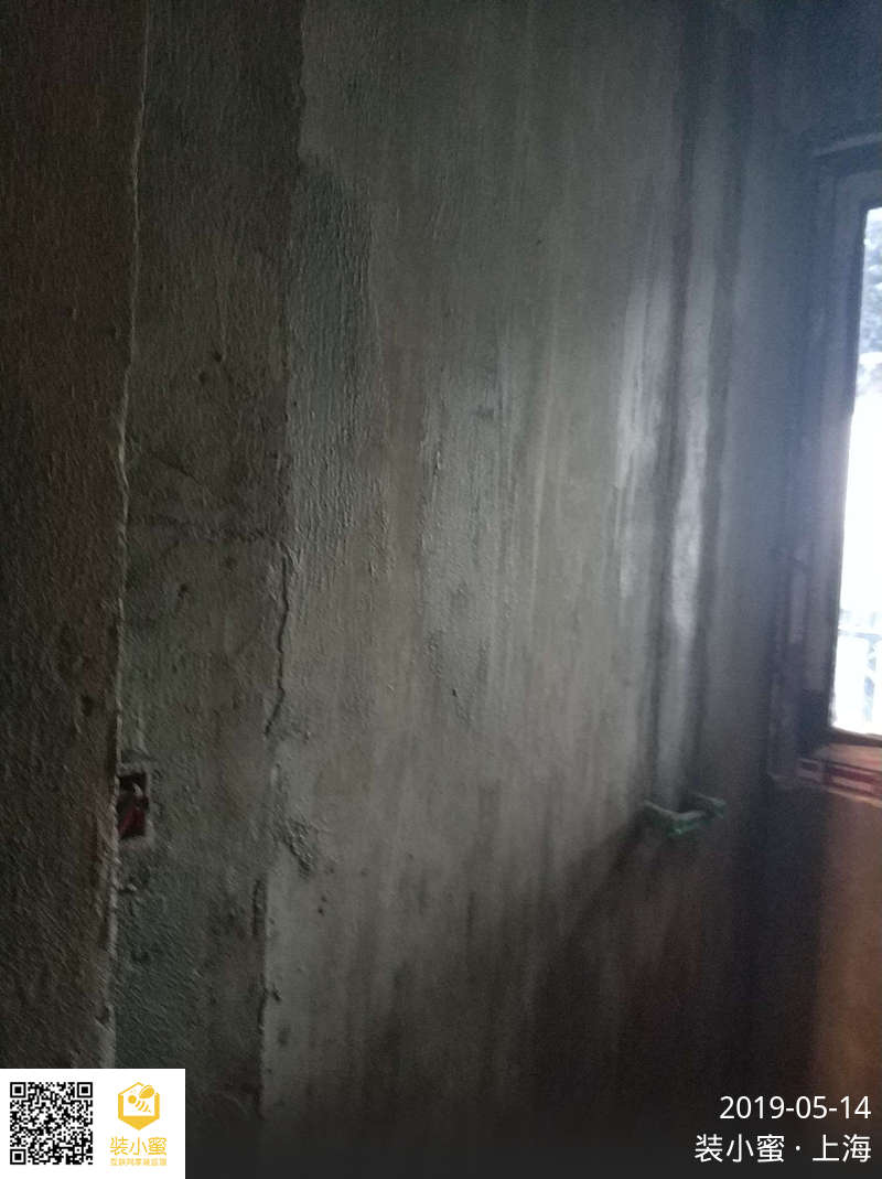

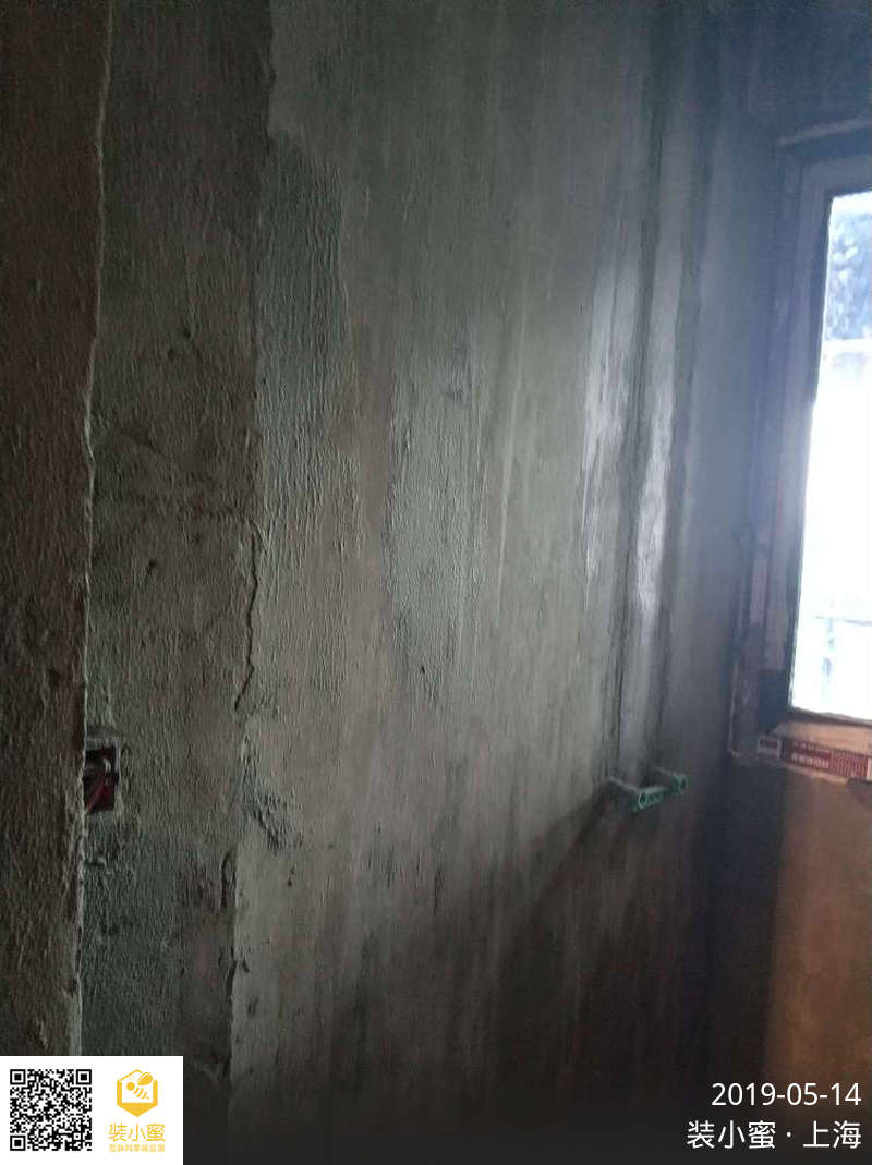

新老墙结合处已加设钢丝网防裂
新老墙结合处已加设钢丝网防裂

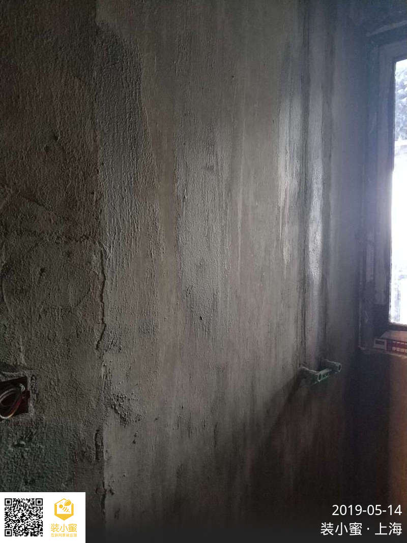

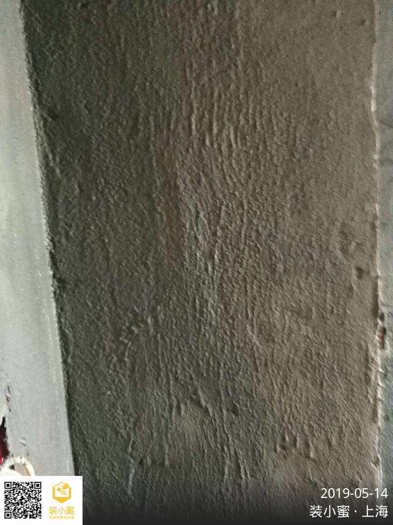

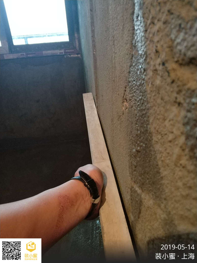

墙面基层表面基本平整
墙面干区防水层施工区域符合要求
