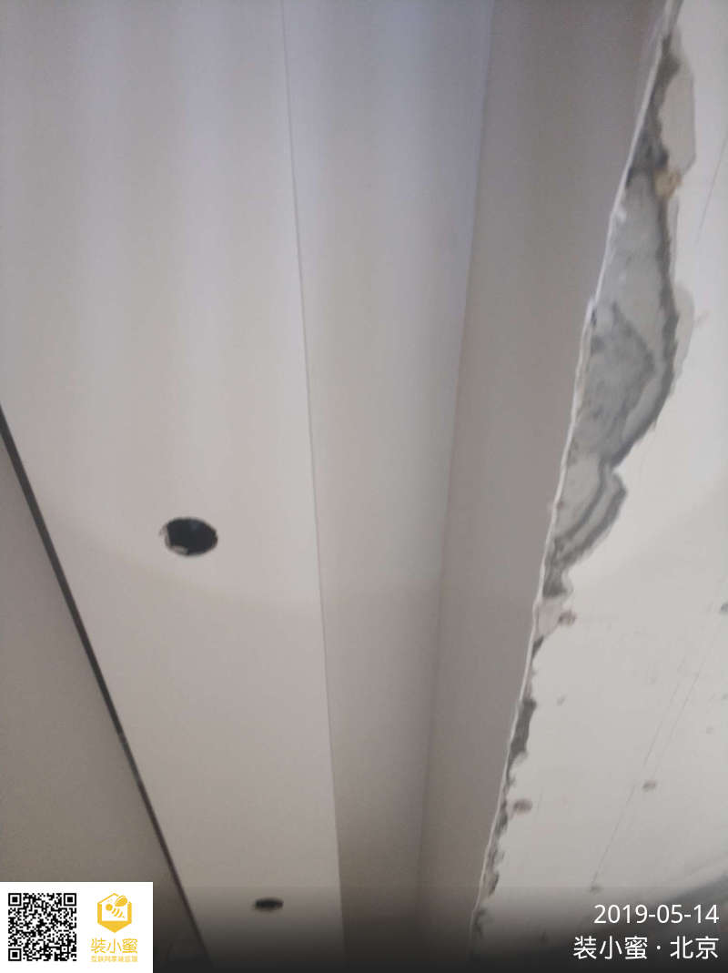

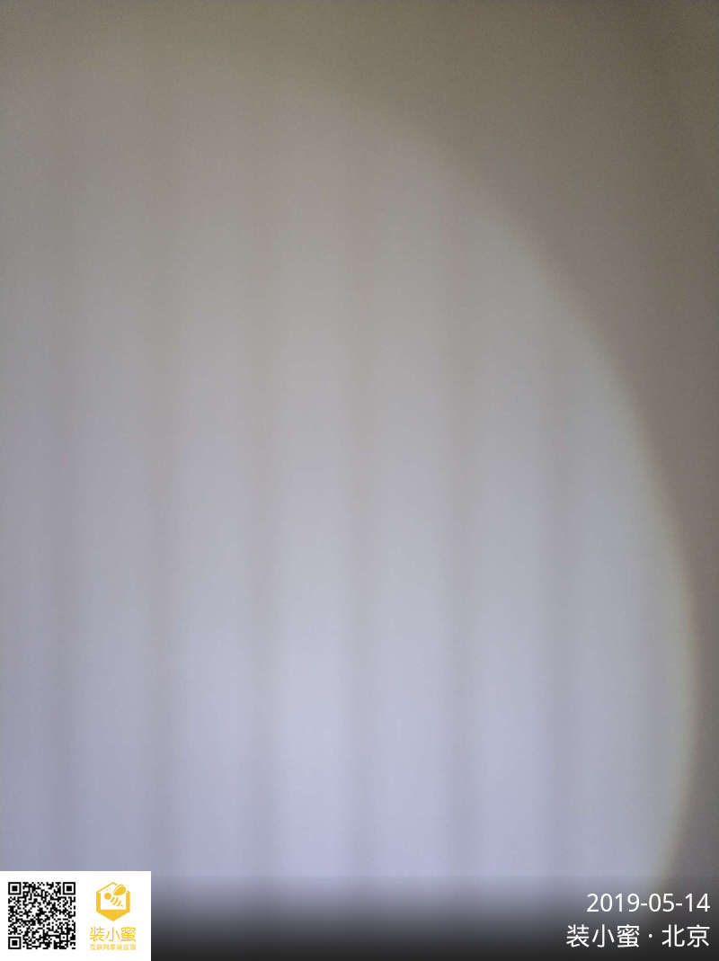

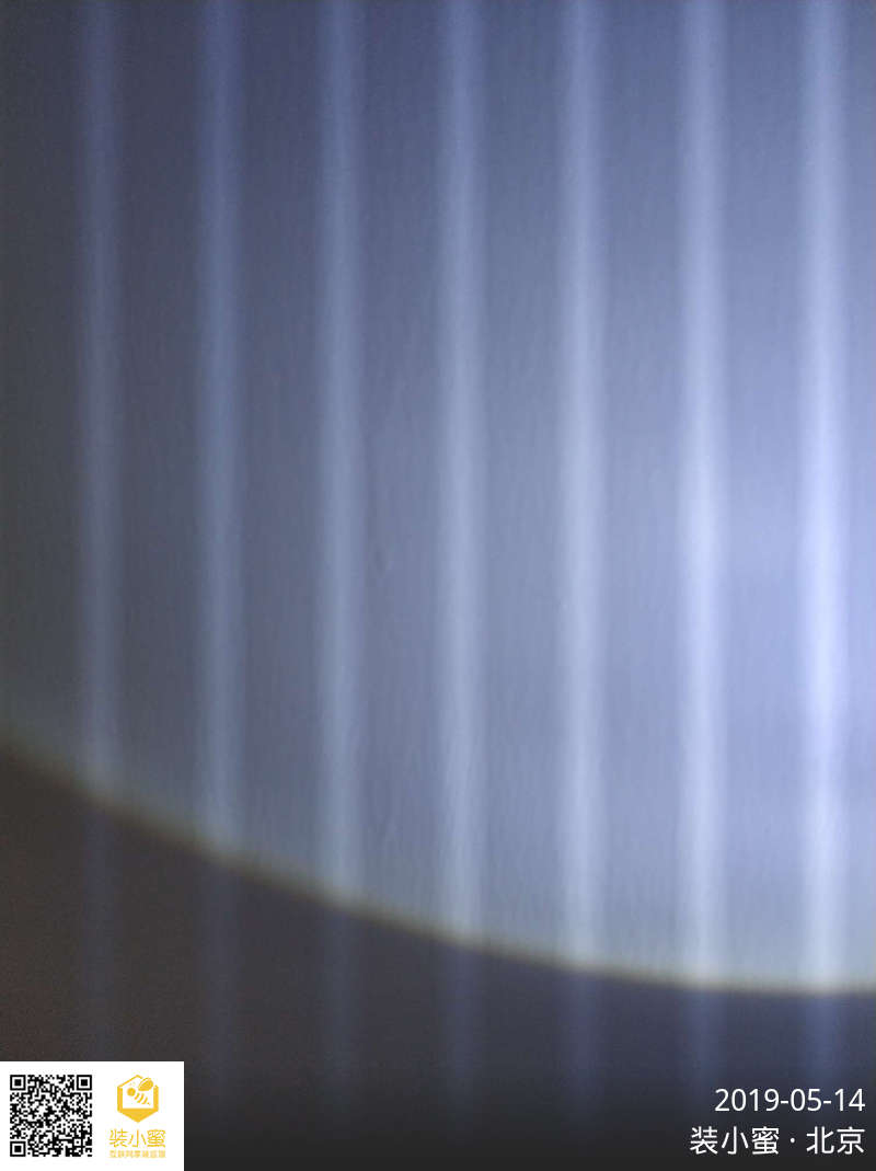

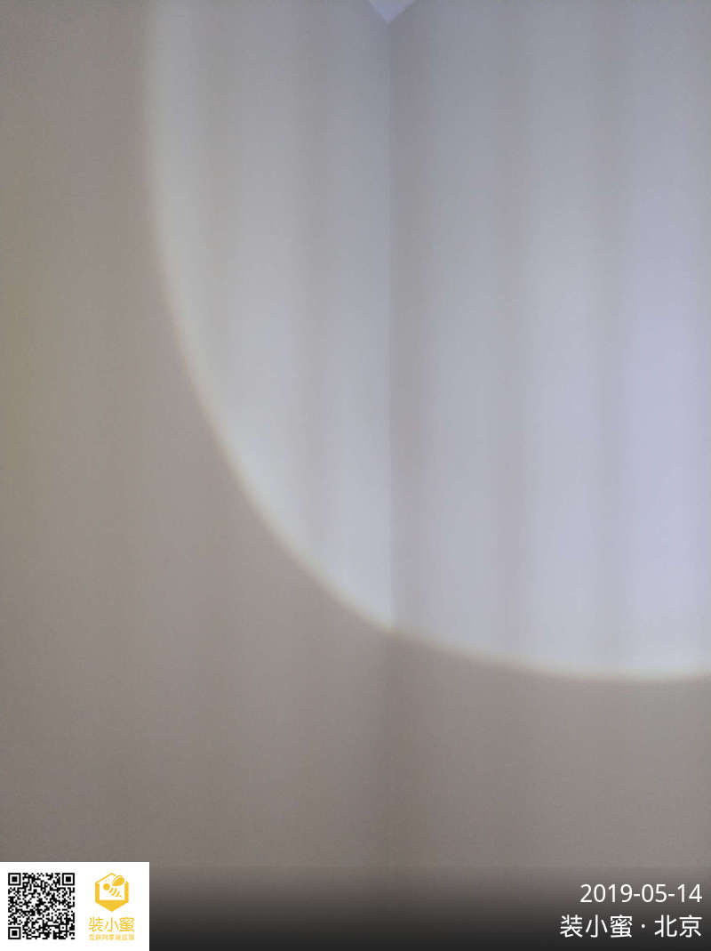

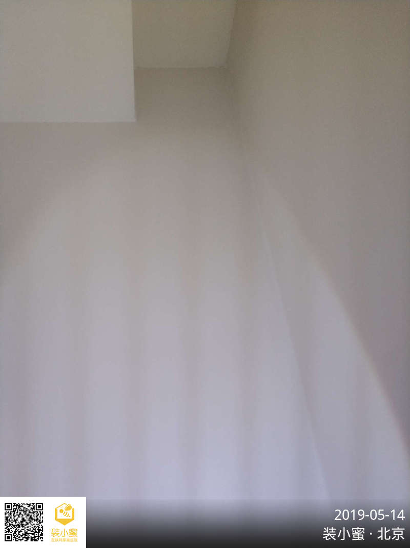

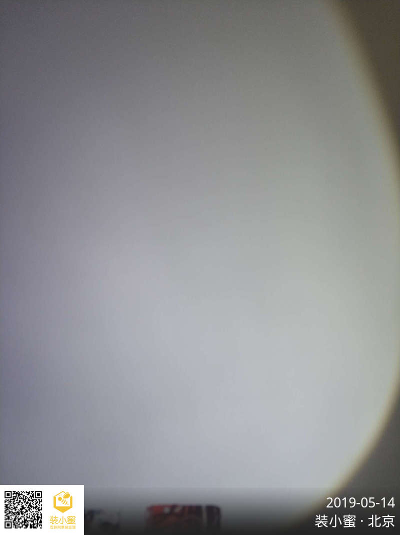

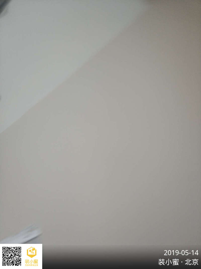

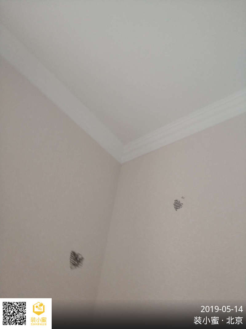

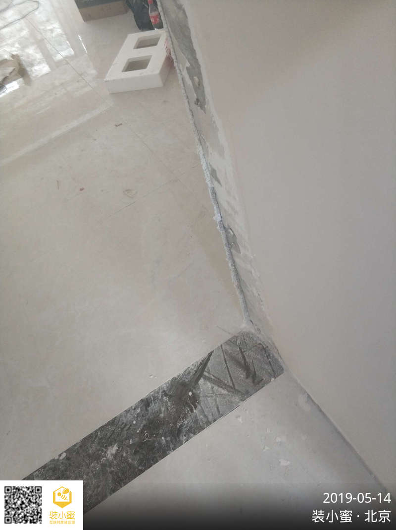

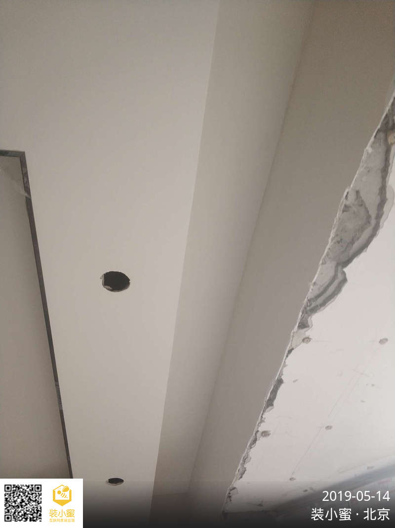

今天检查工地,铝扣板吊顶在现场安装,今天检查油工刷漆工艺,油工已经撤场,油工刷漆完成,经过检查符合工艺要求,施工进度缓慢。

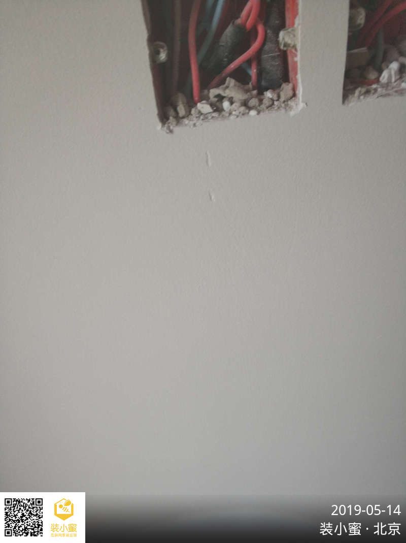

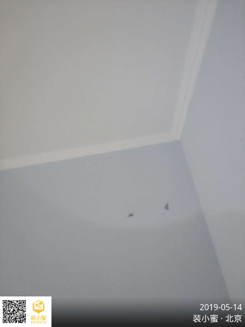

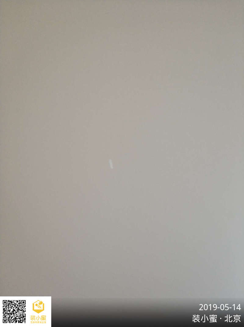

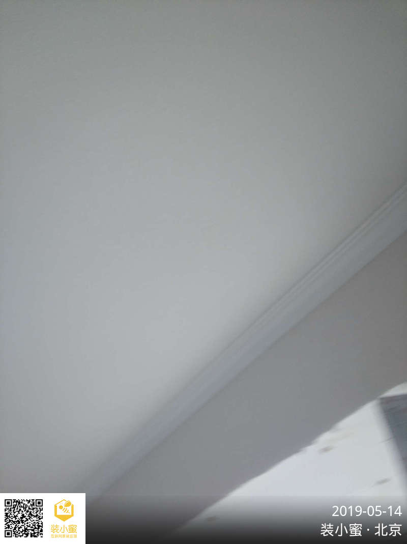

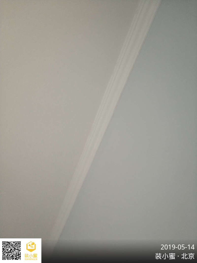

发现问题如下:1)阳台吊顶以下末刮腻子和刷漆,建议重新刮腻子刷漆。2)做硅藻泥石膏线起皮掉漆现象及次卧石膏线接头不平,建议整改。3)次卧石膏板缝之间有裂缝,建议整改。4)局部有刷花、磕碰、颗粒现象,建议整改。5)厨房门口及过道处好像是刷子刷漆,留下刷子印,建议重刷。

石膏线条安装牢固、平直
拼接接口平整,造型及花纹对应
