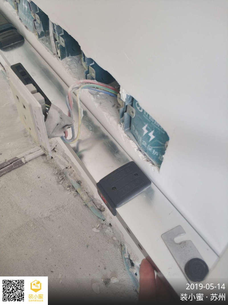

1,窗台大理石下口不光滑,需打磨处理。
2,脚线上口局部不平整,建议找平。

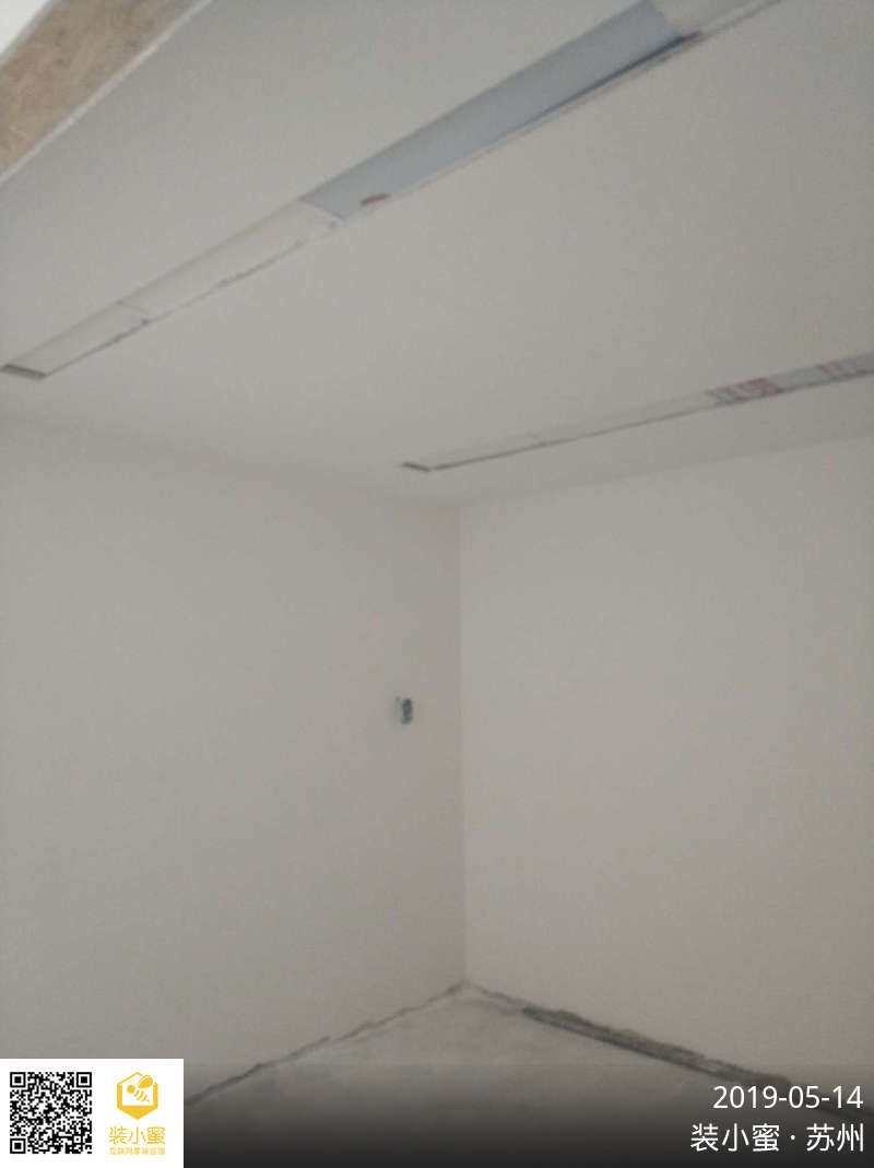

3,部分阴角不方正,建议找正。

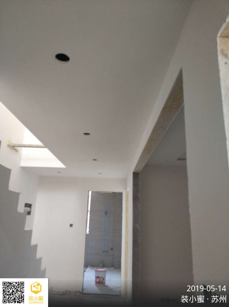

4,个别门套周边不平直,需要找平。

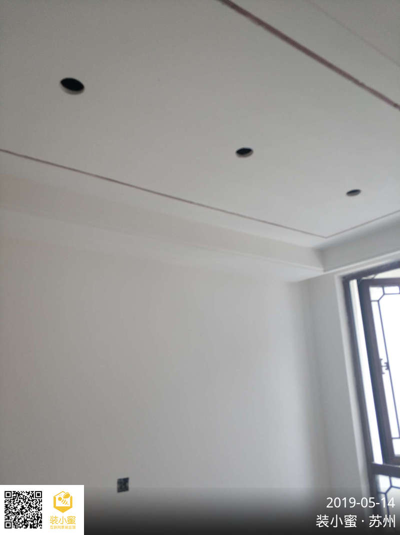

5,顶部乳胶漆局部有露底现象,需要找补。

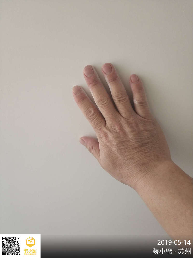

门/窗套区域平整度符合要求
踢脚线区域平整度符合要求
内嵌橱柜周边区域方正平直符合要求
石膏(墙尼)找平检查,可以下一道施工
墙顶面批嵌腻子质量符合要求
墙顶面基层湿度可以进行涂刷施工
墙顶面打磨后基层平整度符合要求
开关插座区域平整度符合要求
