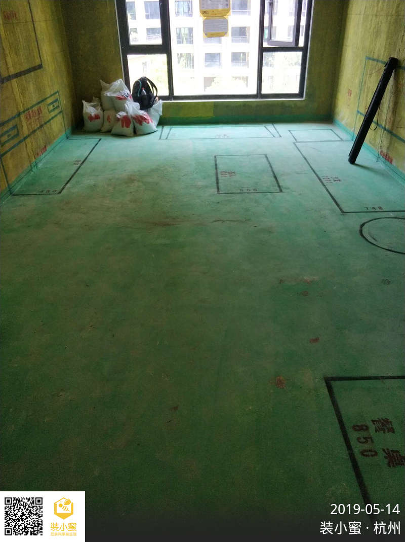

客户:1人,水电工:2人,空调安装人员:1人

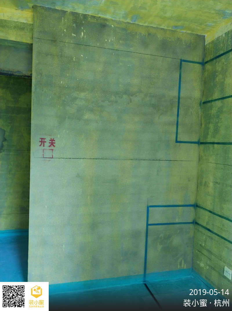

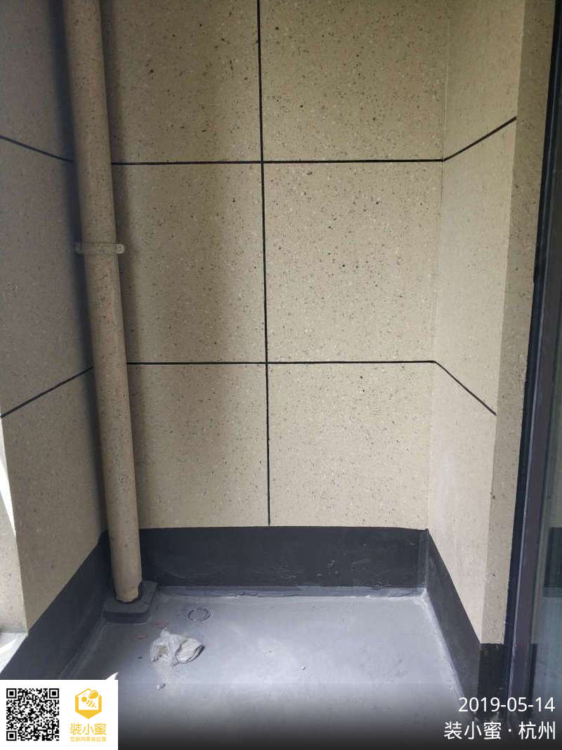

全房墙顶地已做涂刷墙地保,现场水电定位。

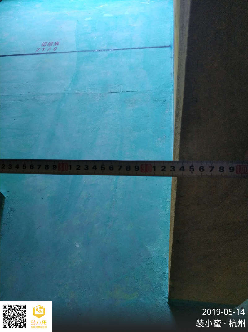

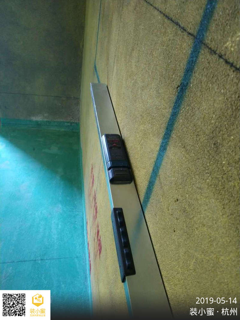

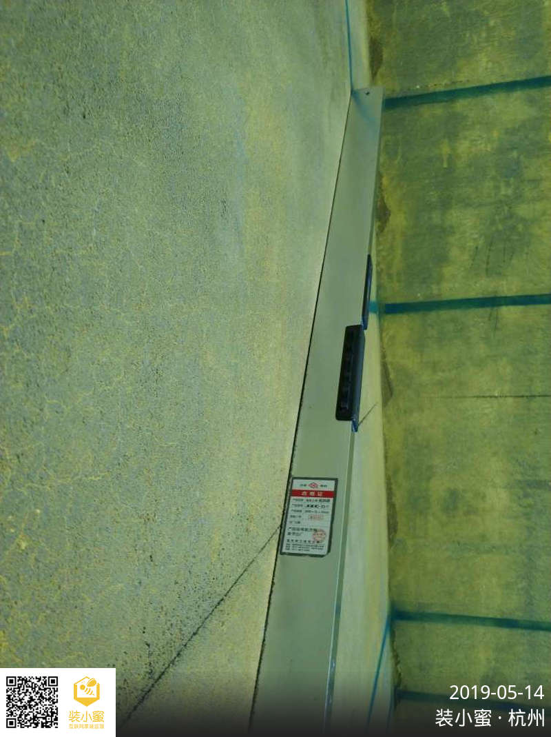

1/书房新砌墙方正4公分角尺偏差大于4毫米,需要调整。
2/主卧室进门右边墙方正4公分角尺偏差大于4毫米,需要调整。

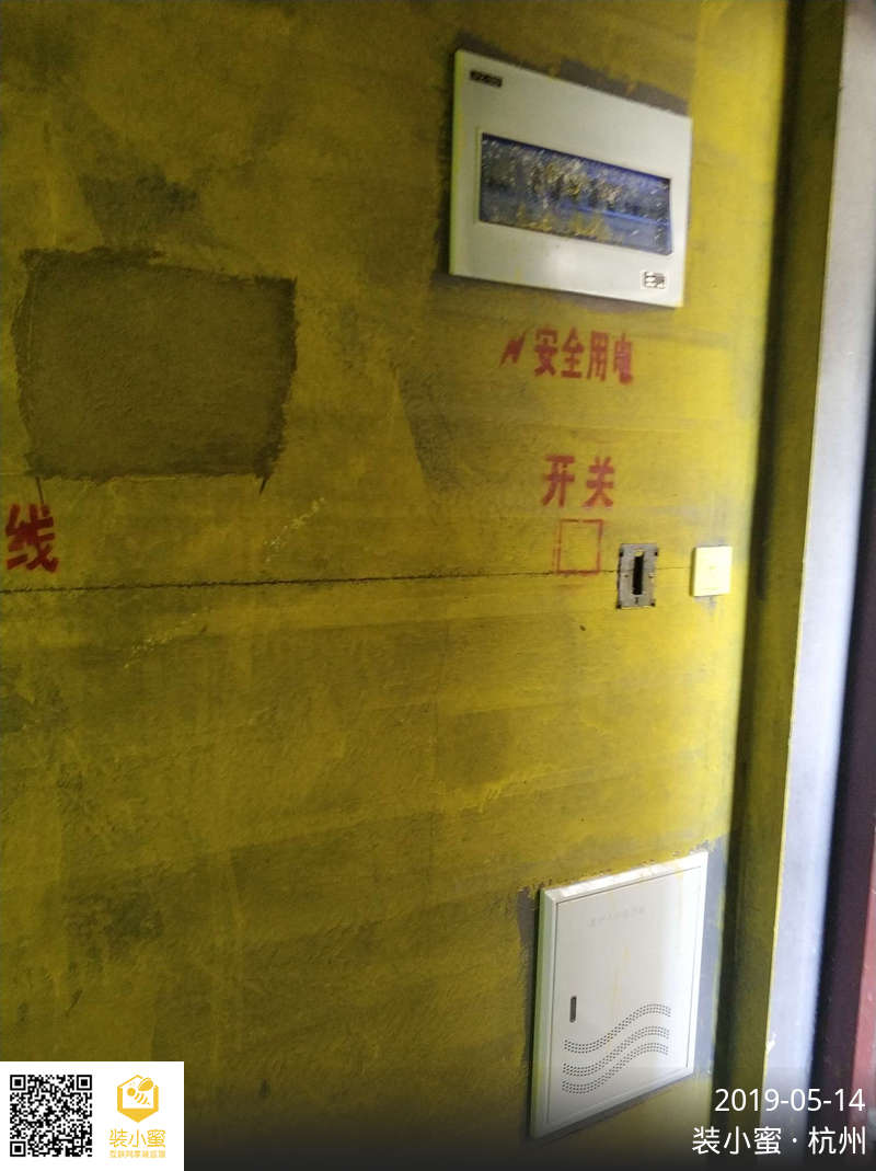

现场与客户建议总开、建议不带漏保,其余分路带漏保,双进双出;强电箱开关需与线径匹配,可参考建议:1.5平方=10A,2.5平方=16~20A,4平方=20~25A,6平方=32A,10平方=40A;嵌入式烤箱、烘干功能洗衣机、厨房及小厨宝建议4平方供电线,如有其他大功率电器请及时告知水电工;墙上横槽长度不得超过600mm,厨卫间阳台地面不得走给水管电管。热源,电源,与液化气管道保持安全距离。

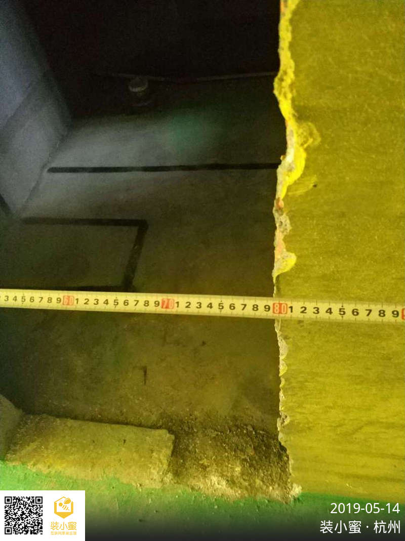

2/梁体钻孔直径应小于1/3的梁高度,钻孔中心宜在梁有效高度的中和轴上,底口应高于梁底7cm以上。梁内受力筋不得受损。避免连续钻孔,不得将梁中间掏空。

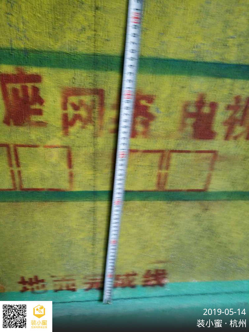

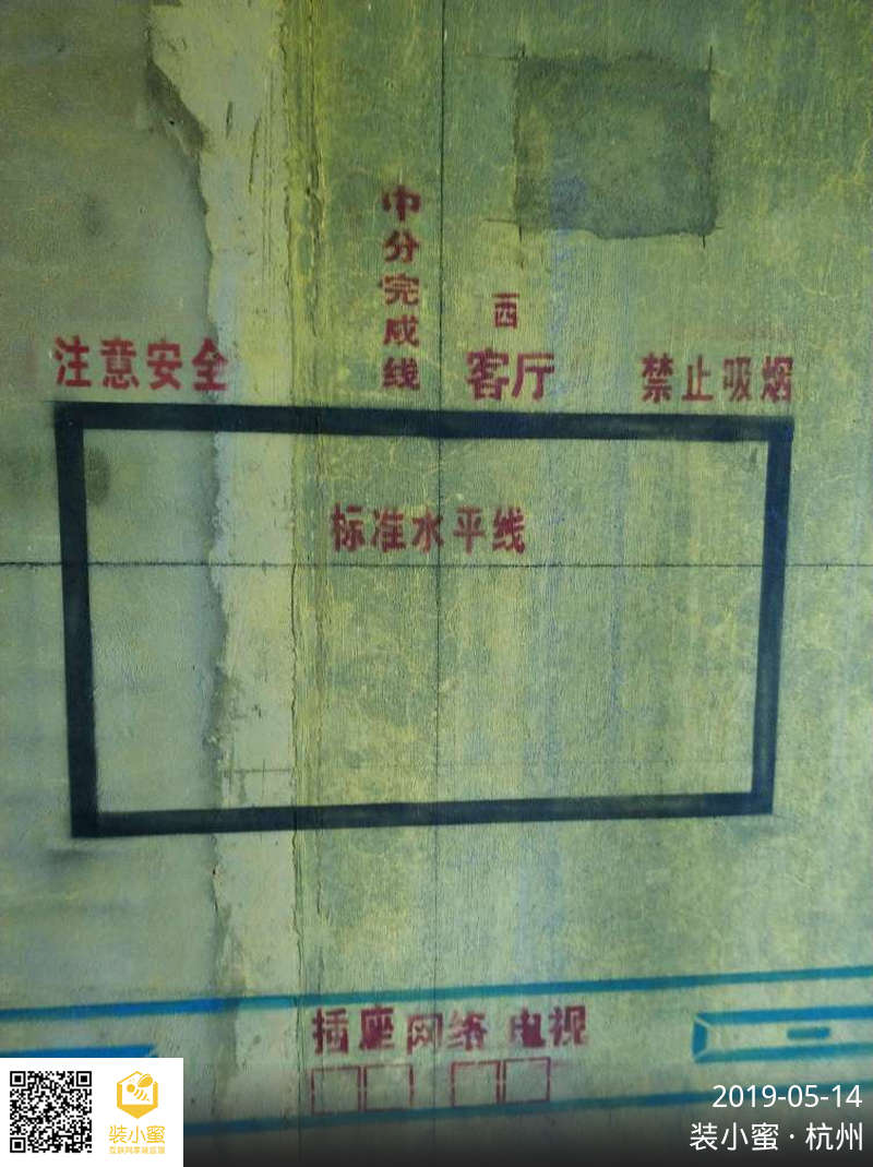

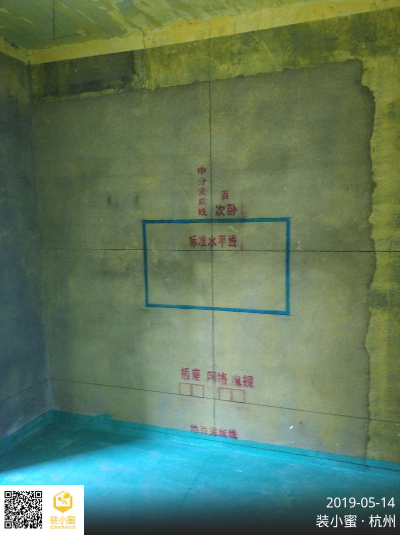

水平标准线已弹,水平检测正确

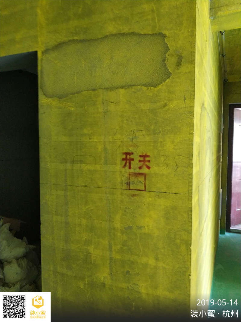

开关高度及定位线已弹,高度检测正确
插座高度及定位线已弹,高度检测正确

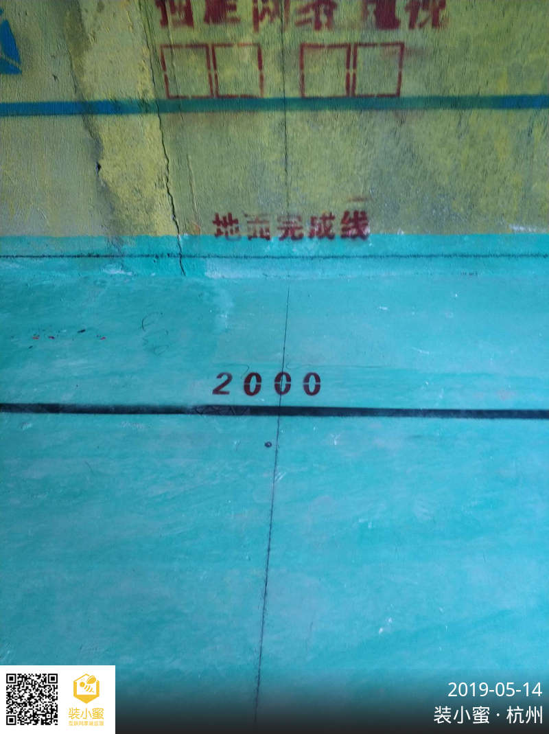

地面完成面线已弹,地面材料已明确

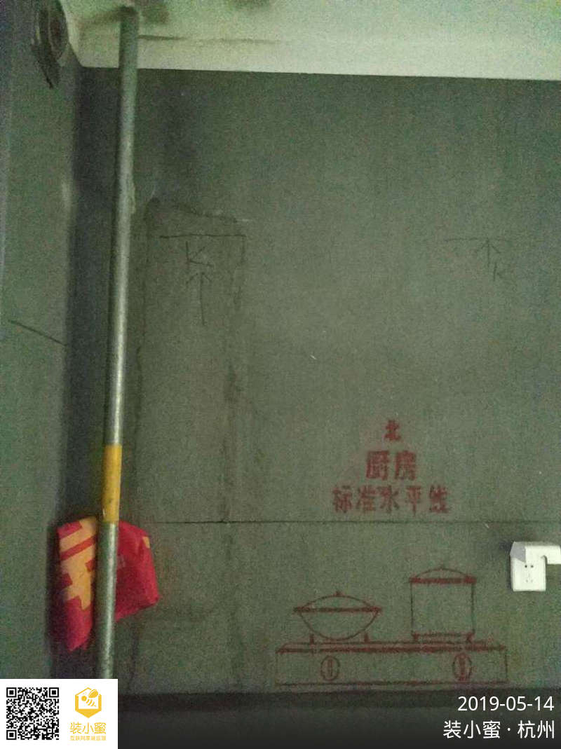

油烟机排烟管的位置已明确,可以实施

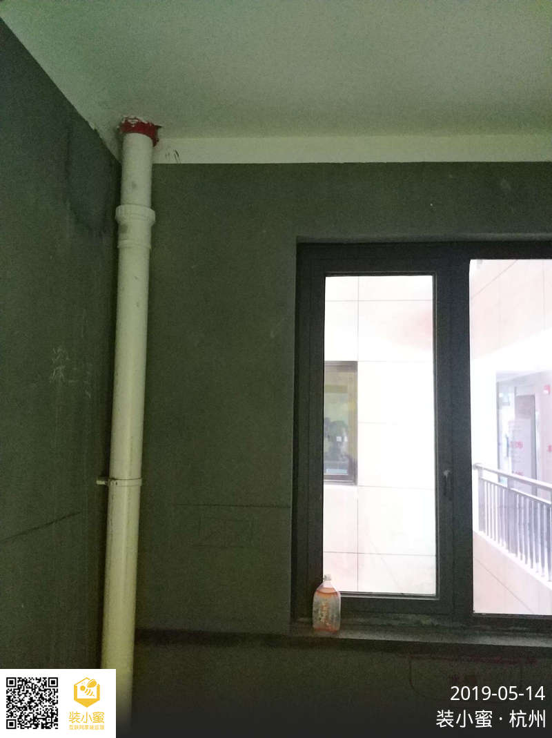

燃气热水器及排烟管位置已明确,可以实施

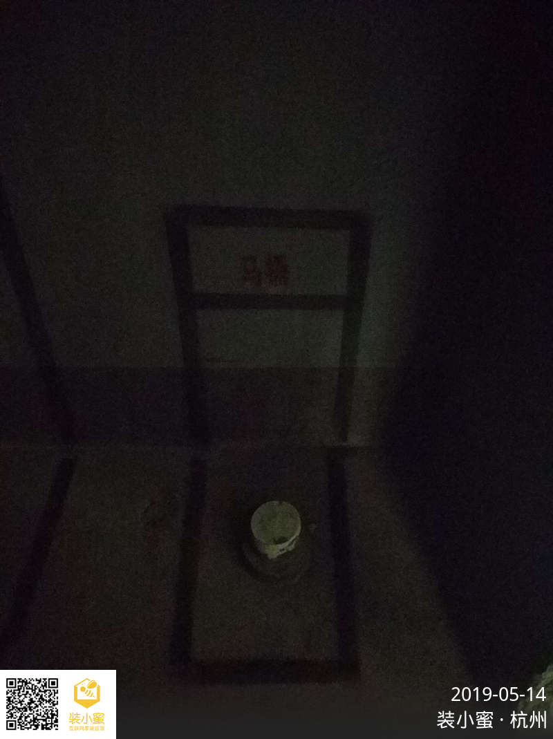

座便器安装位置及坑距已明确,可以实施

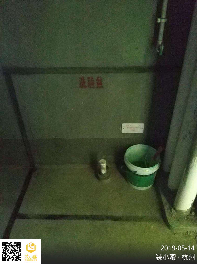

洗衣机排水管连接要求已明确,可以实施
地面布管符合面层材质的相应要求
