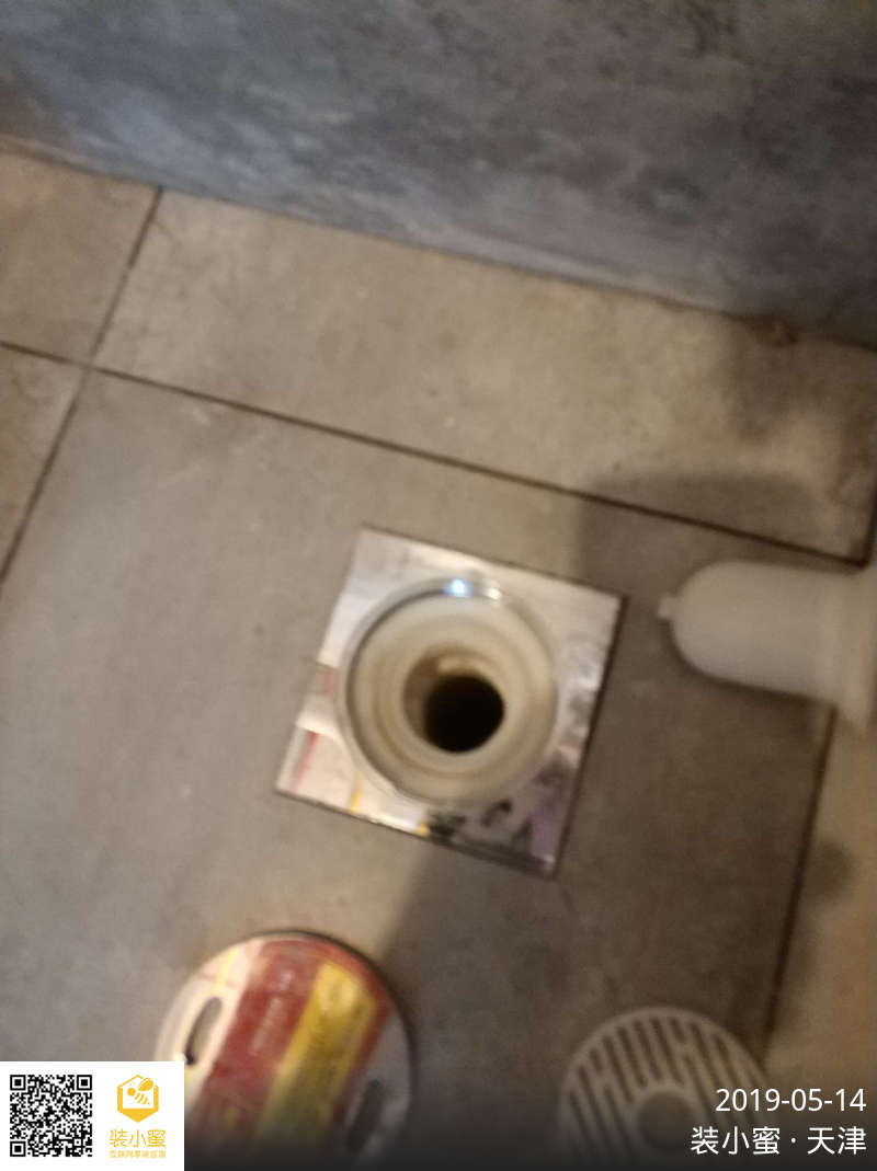

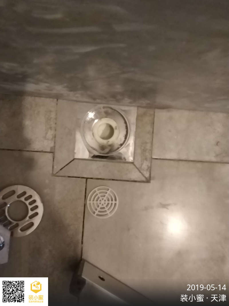

① 部分 墙砖 要 大 于砖 15% 的 空鼓,需要 调整 。
② 墙地砖 表面 有 明显 污染 , 需要 清理 。

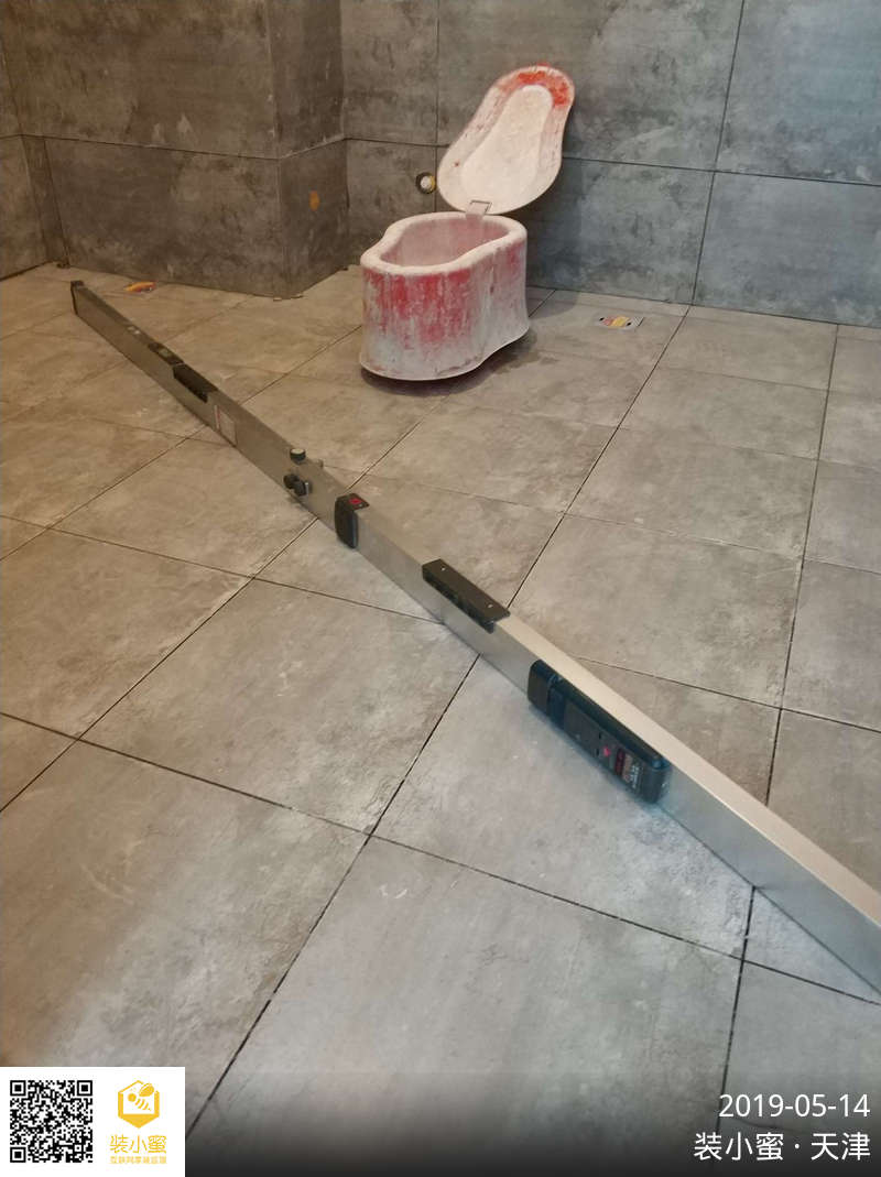

③ 地砖 一 处 平整 度 误差 偏 大, 需用户 确认 调整 。
④ 部分 地砖 拼接 缝 误差 偏 大,需 用户 确认 调整 。
⑤ 部分 地砖 有 轻微 空 鼓 现象, 需要 调整 。
⑥ 部分 墙砖 拼接 缝 误差 偏 大 ,需 用户 确认 处理 。
⑦ 次卧踢脚线一 处 平整 度 , 误差 偏 大 , 需要 调整 。
由于 现场 无 施工 负责人 需要 您 向 施工方 传达 告知 , 谢谢 。
以上问题需整改合格后再付款,主卧一处开槽周边有空鼓现象,需要处理。

地面砖(石)铺贴平整,符合要求
