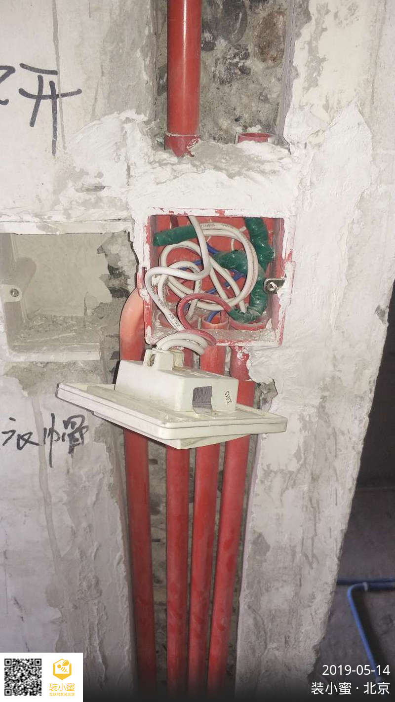

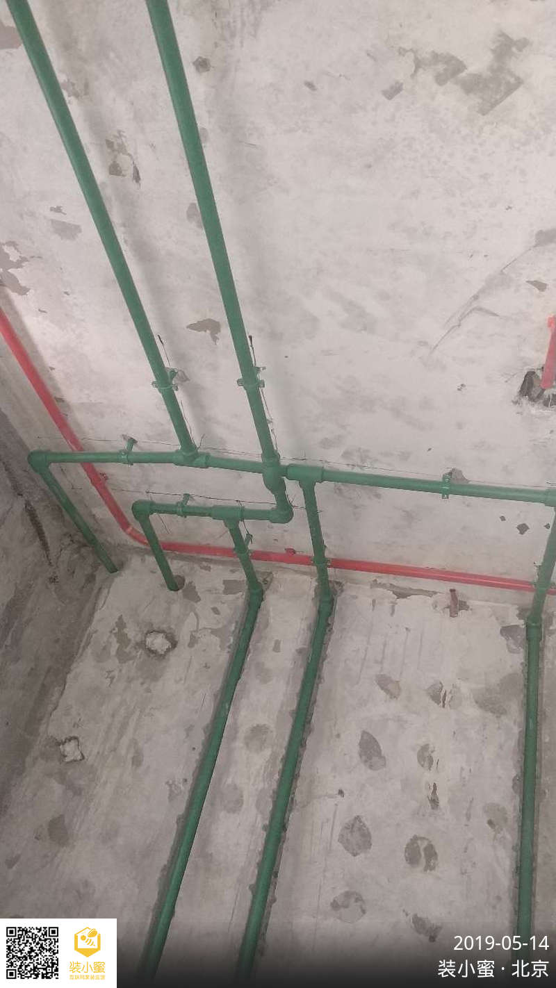

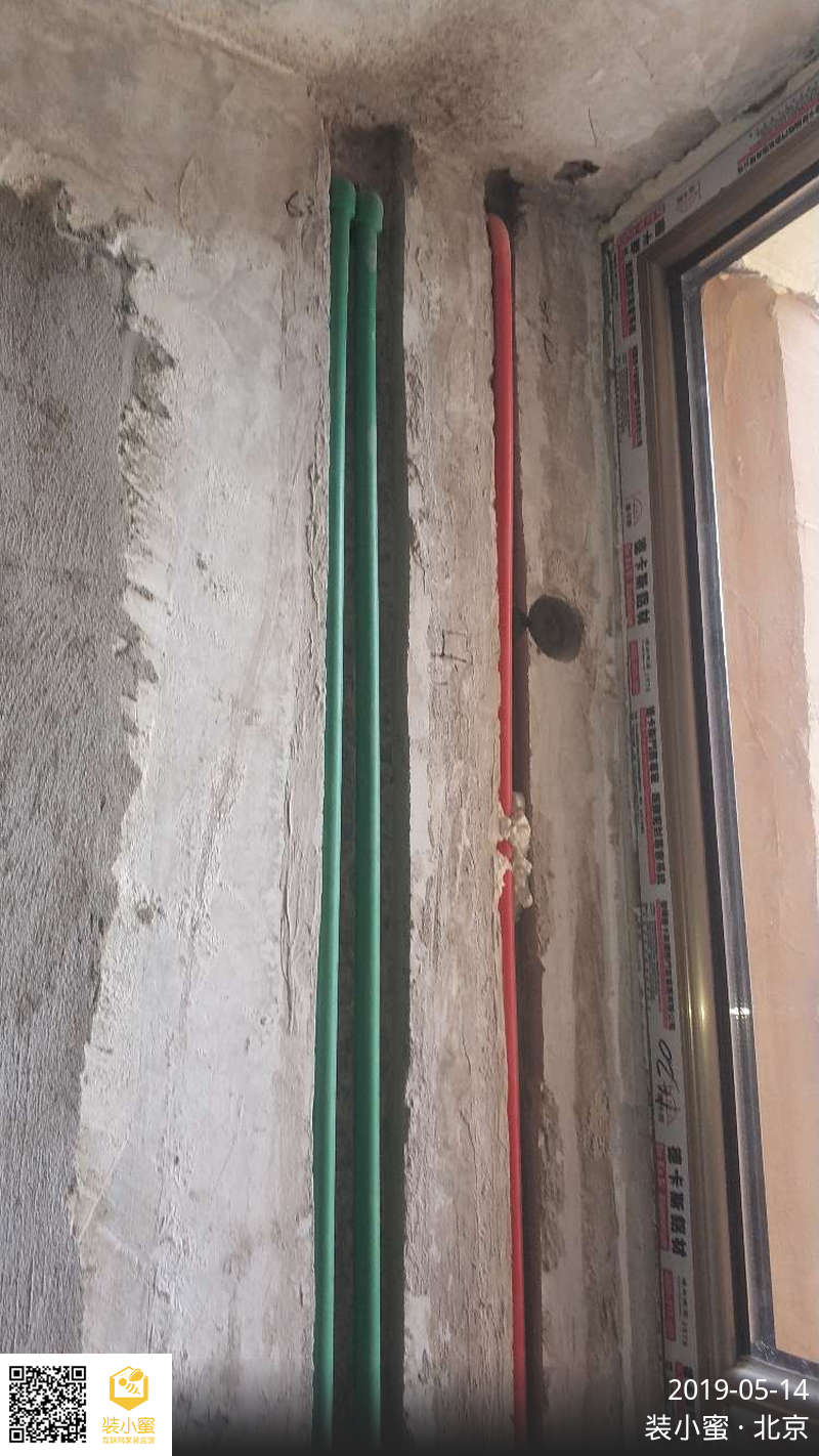

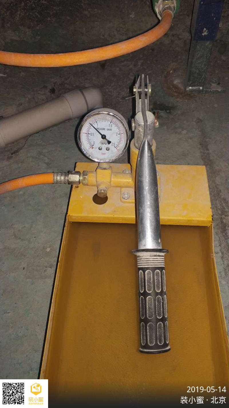

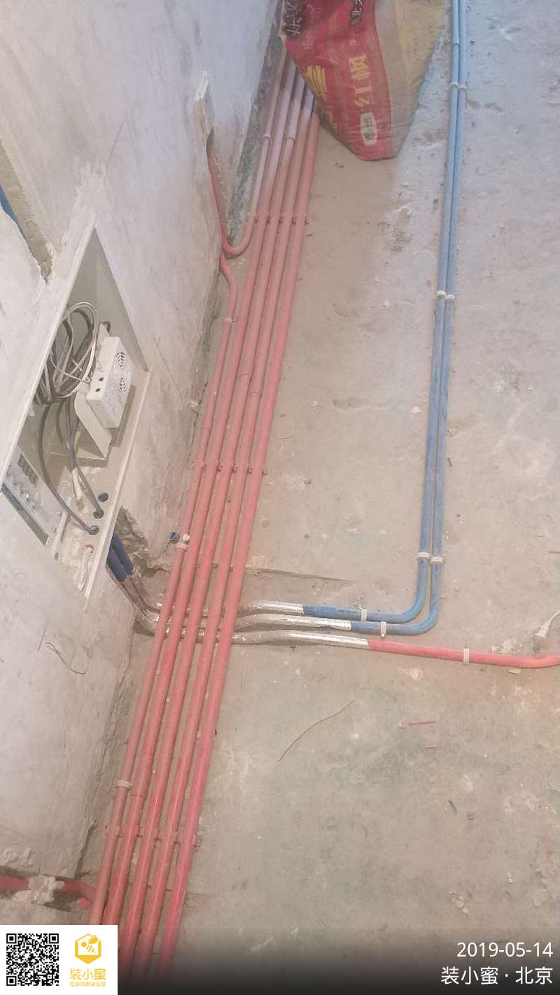

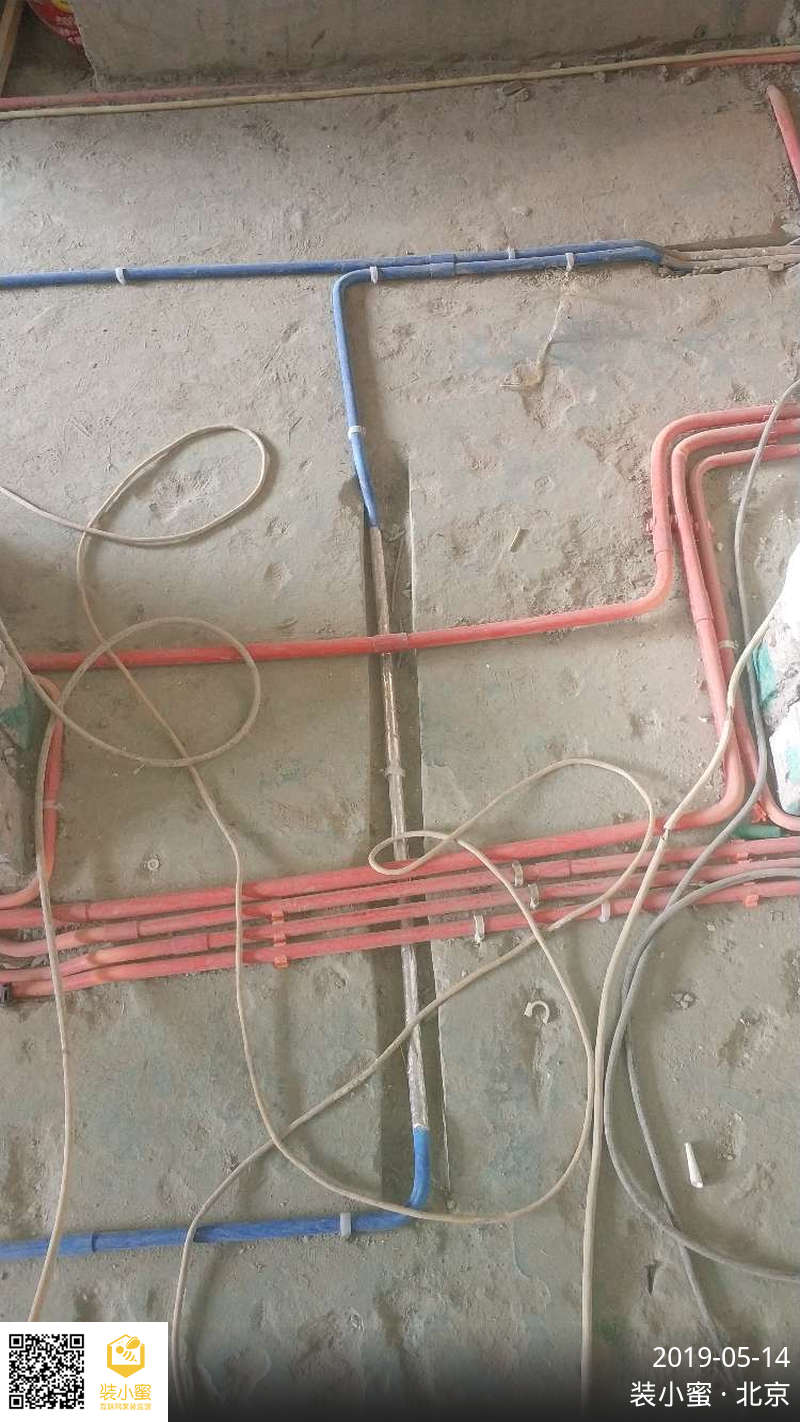

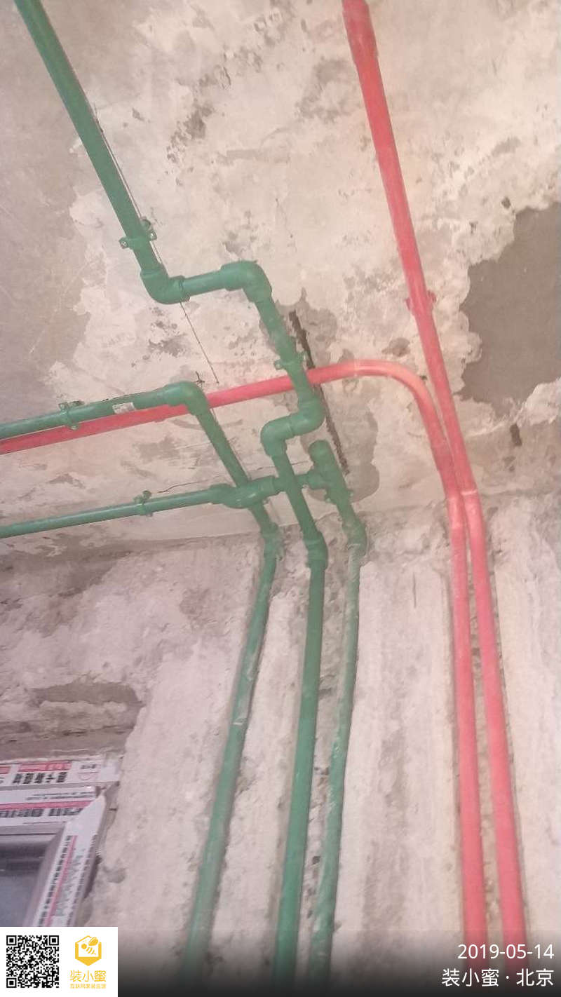

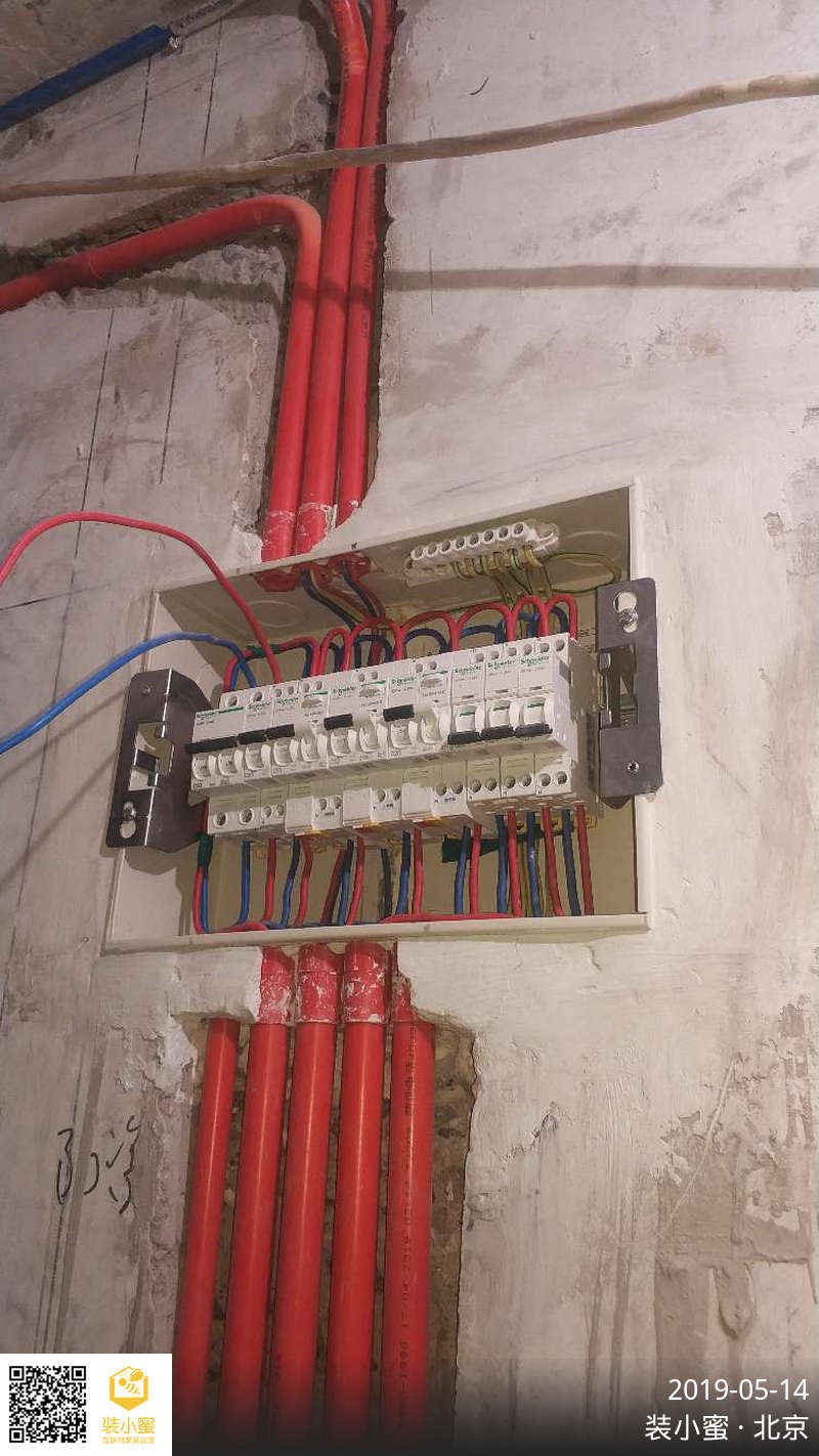

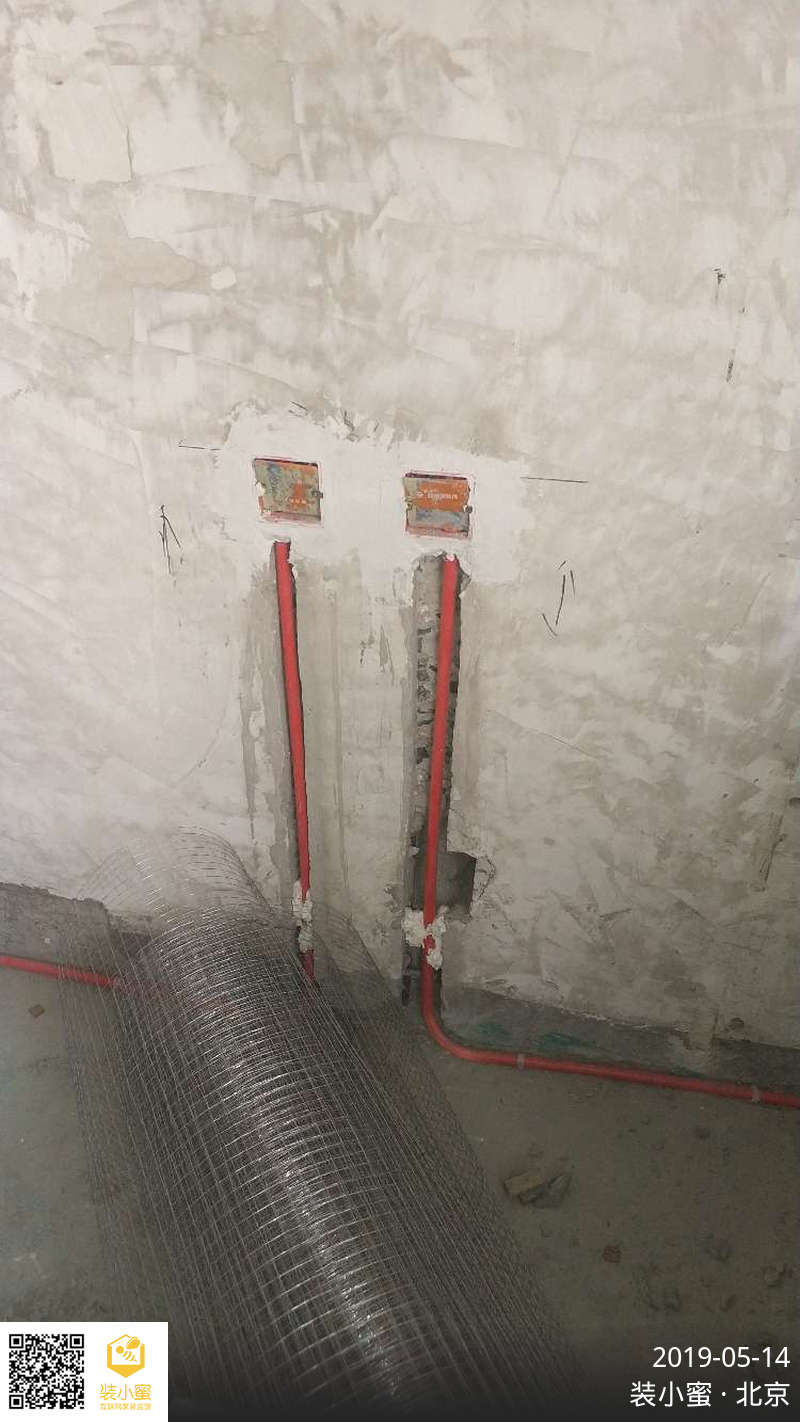

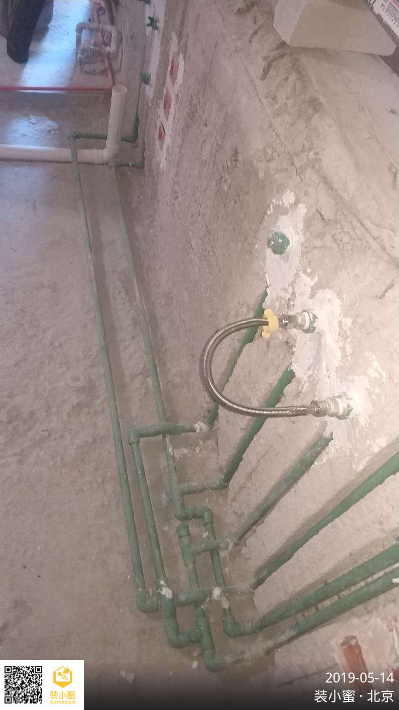

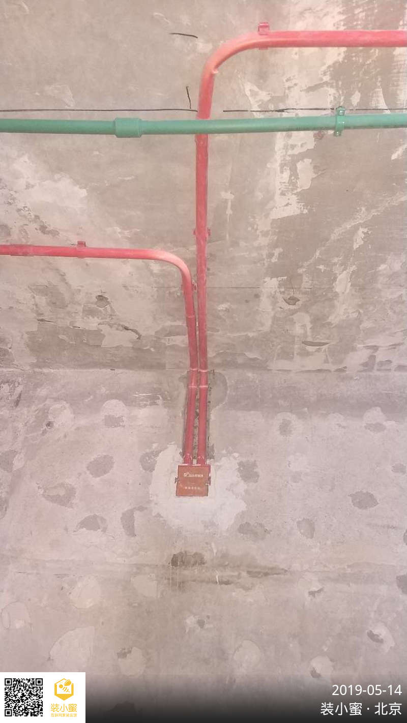

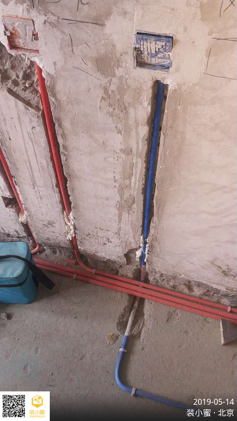

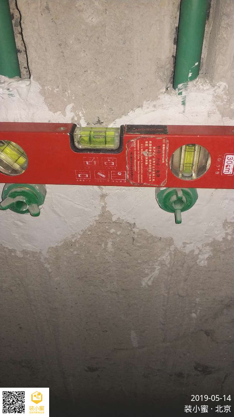

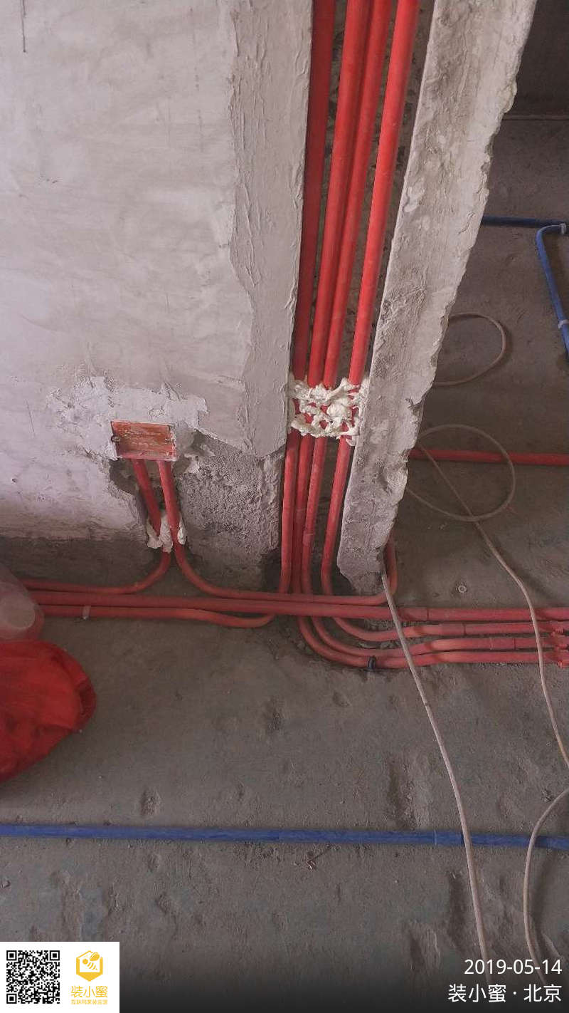

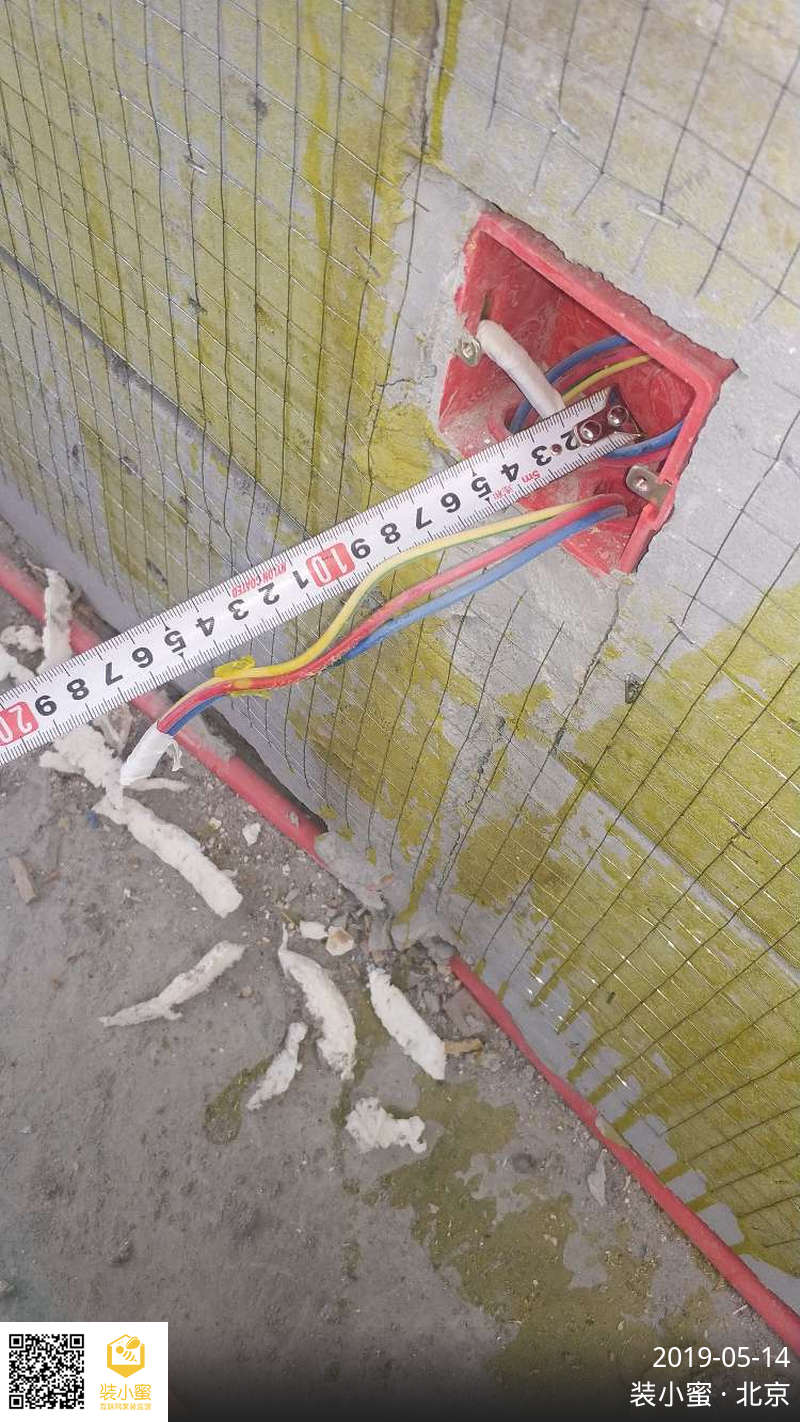

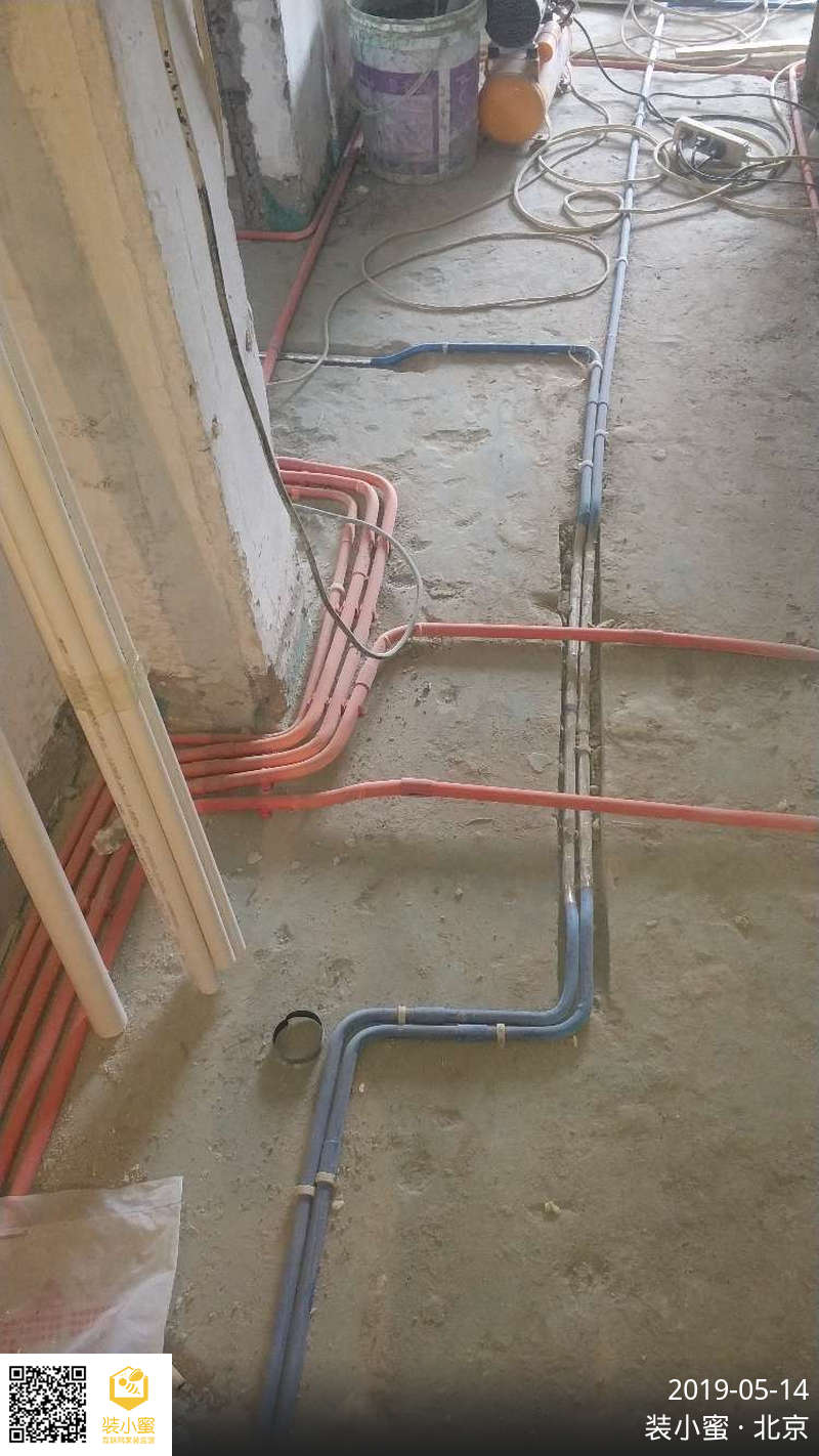

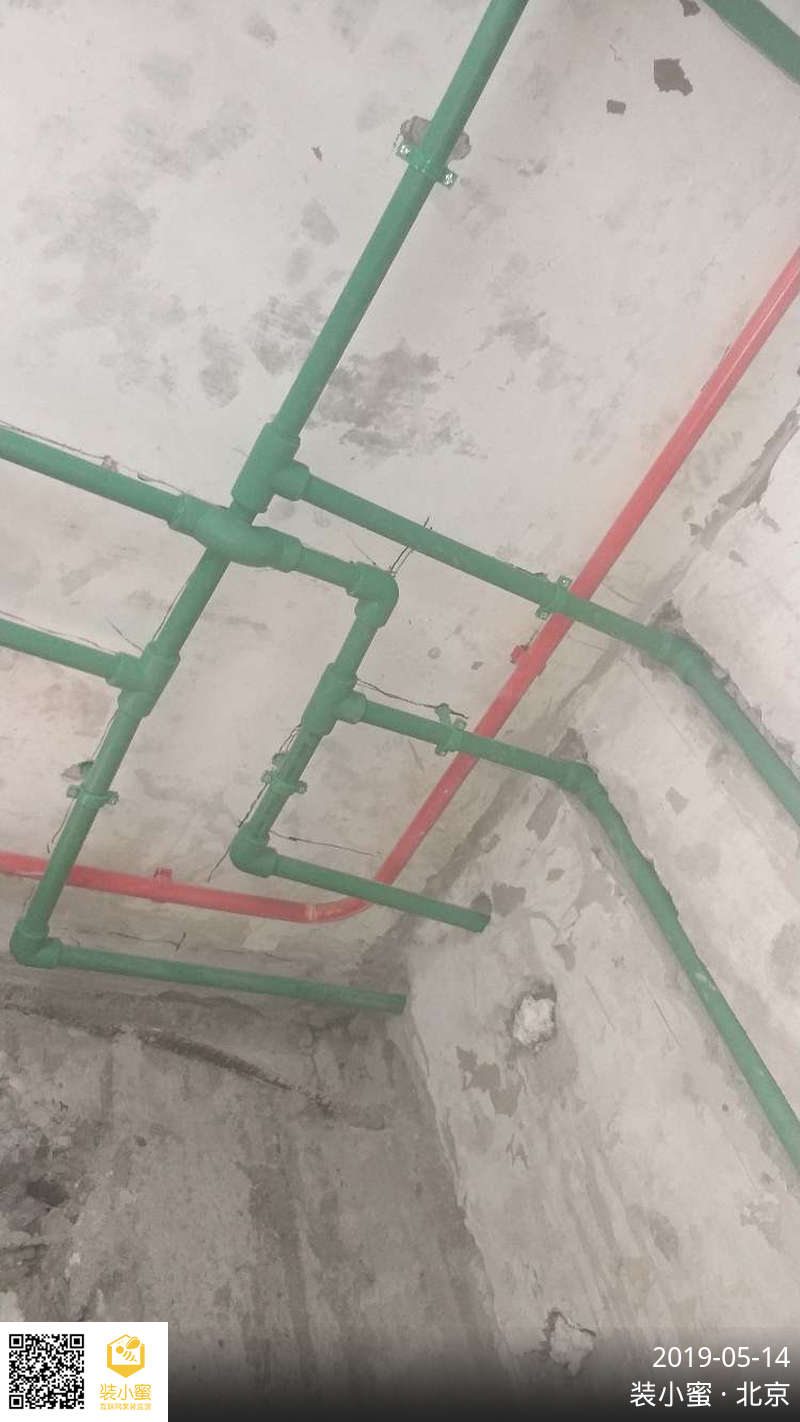

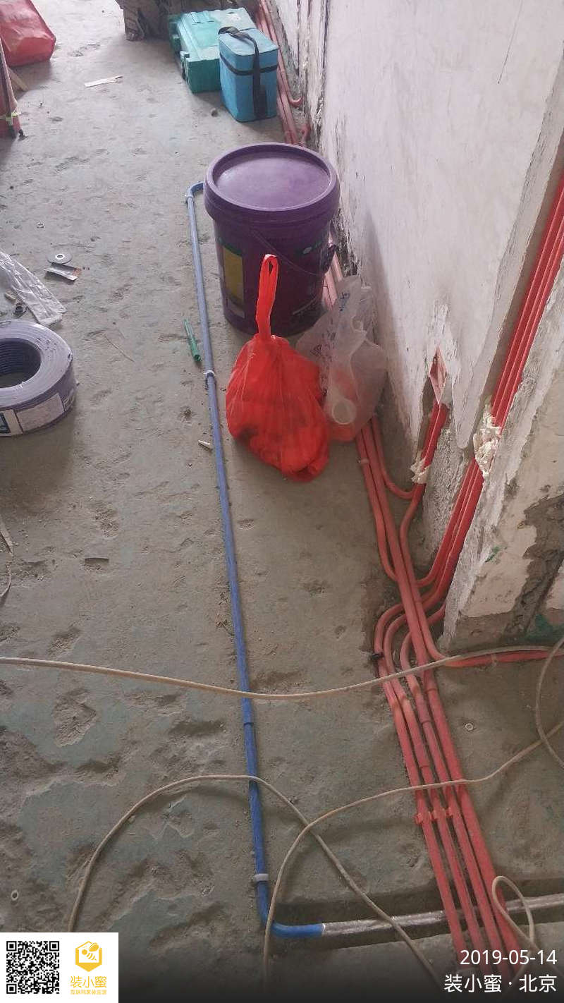

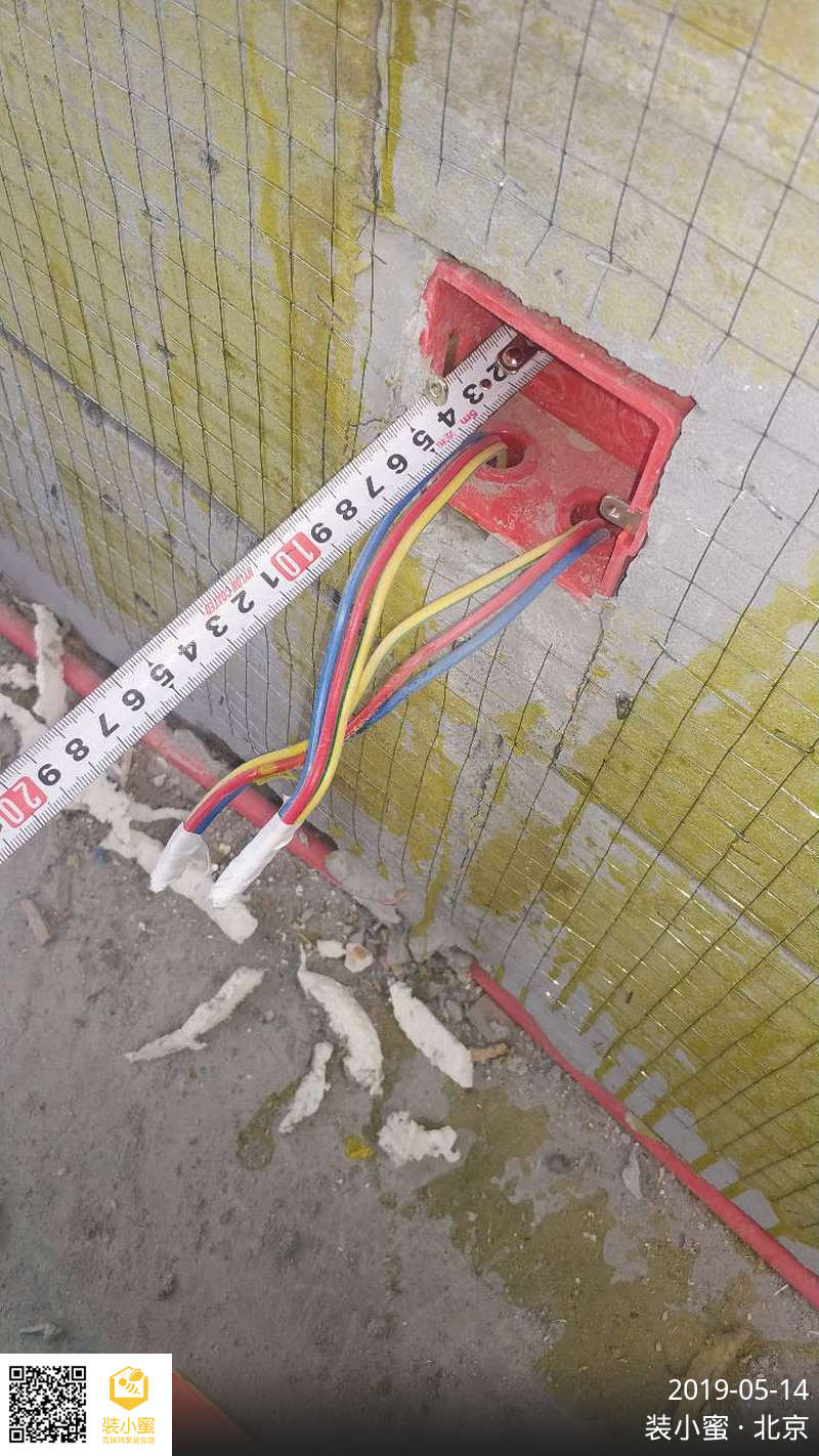

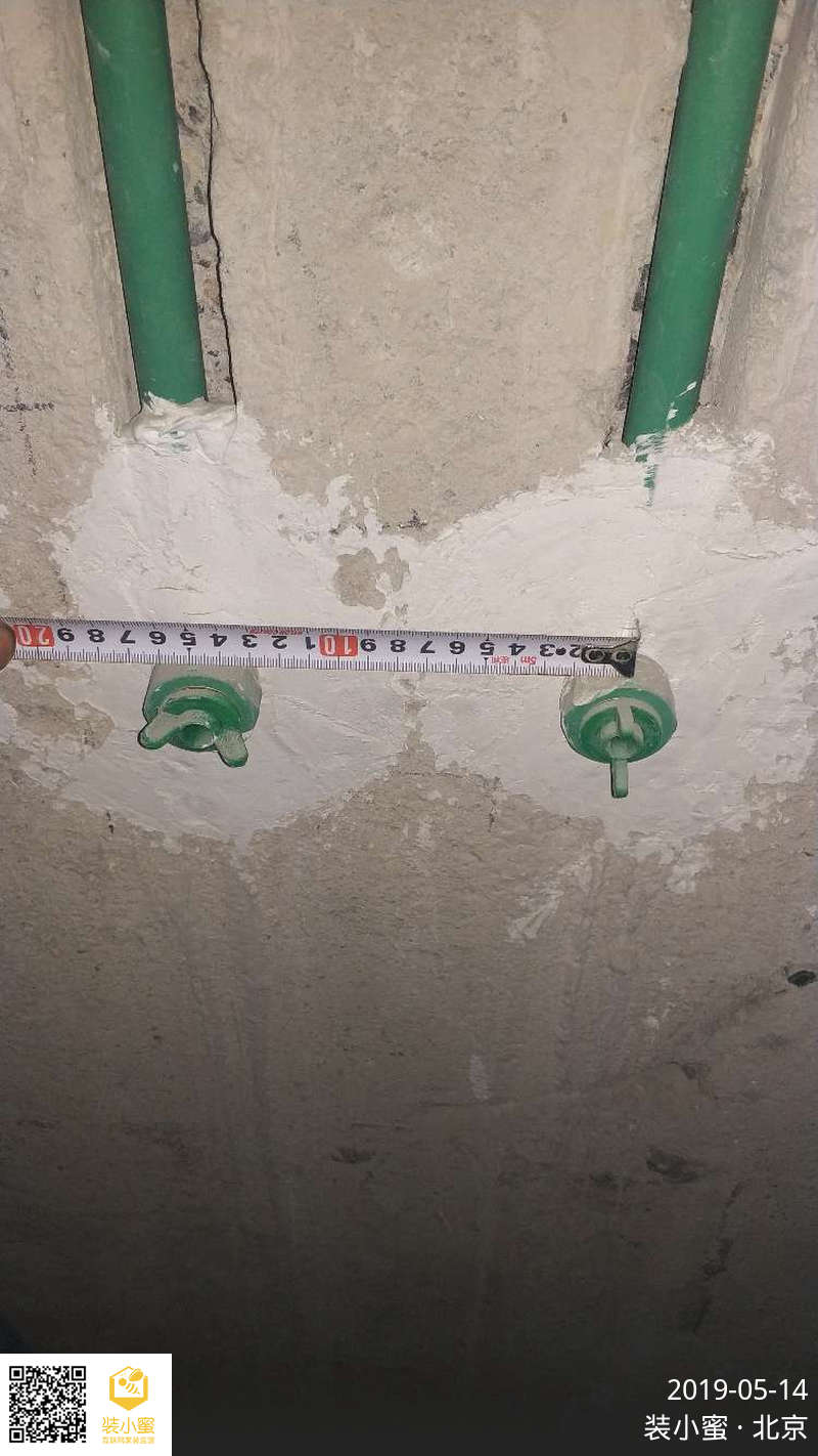

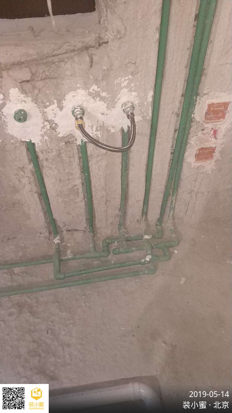

现场施工水电已完成,强弱电箱已安装固定,电盒固定稳定,电管电盒锁扣连接,电线分色管,强弱电间距走管,交叉已屏蔽施工,水管固定稳定,左热右冷,间距走管,管卡固定,淋浴出水口间距15,安装平整,

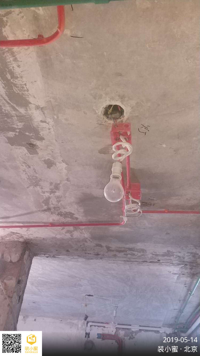

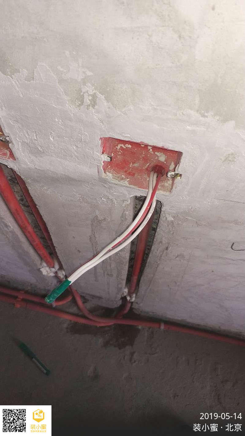

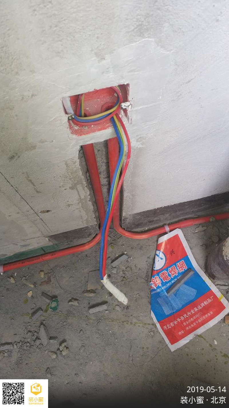

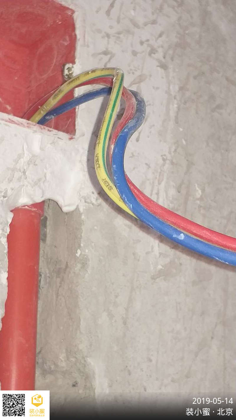

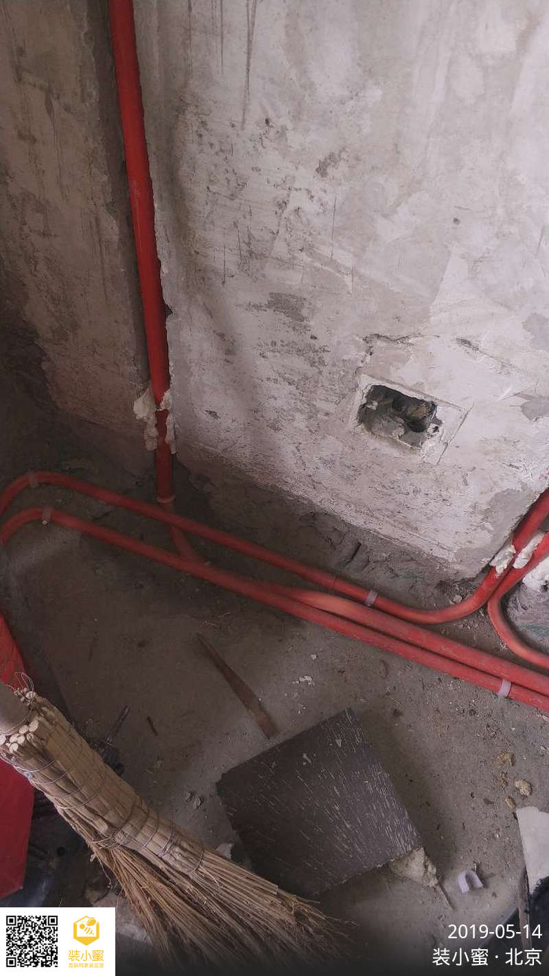

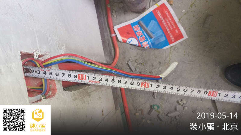

1下水管未安装固定,建议开槽处涂刷防水,接头连接稳固,流水坡度正常。2,电线外露,阳台水管压电管,建议不外露电线,软管连接,电上水下,重新整改,厨房地面孔穿到楼下,建议封堵,厨房下水管施工中堵塞不通,建议让工长疏通。
后期施工注意保护地面管道,阶止压伤破坏。

符合标准:18项
断路器接入导线的数量符合要求
导线与断路器匹配符合要求
断路器漏保设置合理
宽带入户线线管,已安装预留
