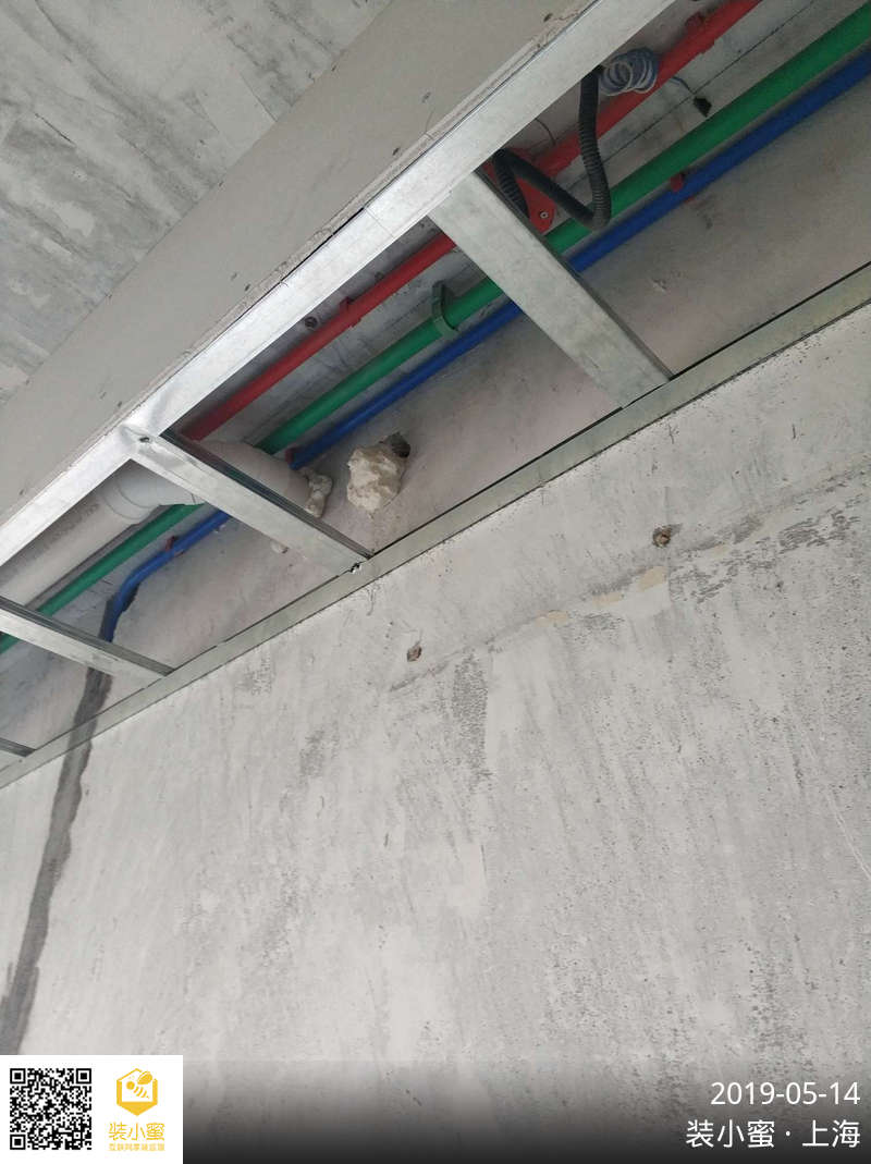

施工进度正常,需要继续保持。客厅卧室石膏板吊顶施工中,卫生间及厨房间部分墙砖铺贴完成。
1、客厅顶面木龙骨未刷防火涂料,侧面板需要增加龙骨加固;2、走道顶面局部主龙骨偏短,需要增加主龙;3、复检上次巡检问题未全部整改完成。以上问题已告知施工队,需要共同督促施工队进行整改。
——来自装小蜜监理 胡军明
吊杆平直,用材符合要求
吊杆与主龙骨固定符合要求
主龙骨安装固定施工符合要求
次龙骨安装固定施工符合要求
边龙骨安装固定施工符合要求
室内穿墙孔洞已经封堵
