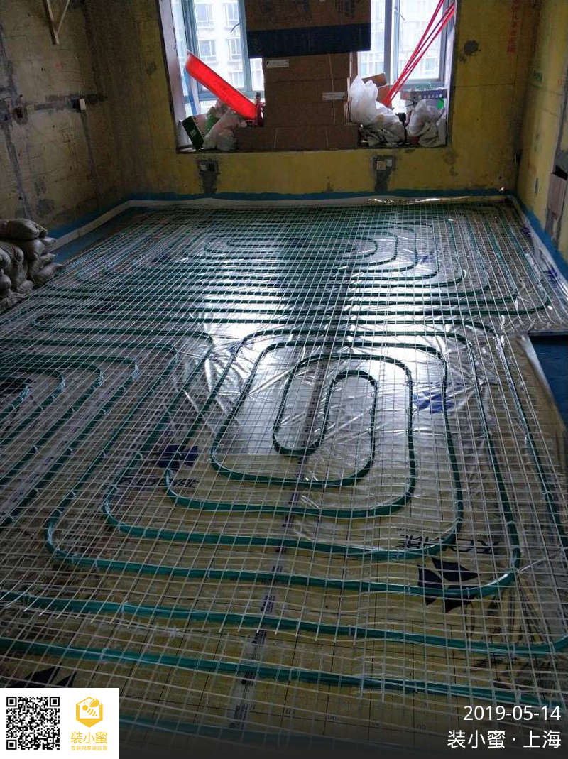

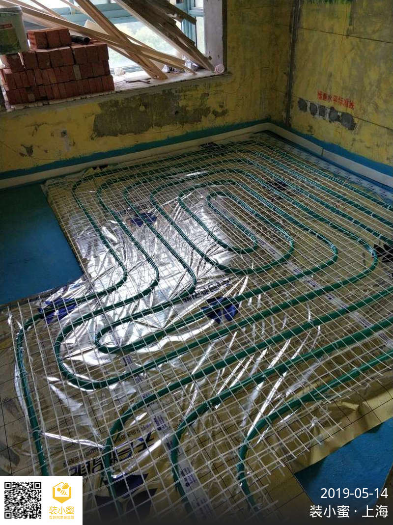

施工进度正常,需要继续保持。客厅卧室地暖管道安装完成。
1、客厅卧室地暖管道间距符合要求;2、地暖水管压力为4公斤,符合要求;3、复检上次巡检问题未整改完成如客厅墙体插座暗盒安装不水平等。以上事宜已告知施工队,需要共同督促施工队进行整改。

加热盘管安装及间距符合要求

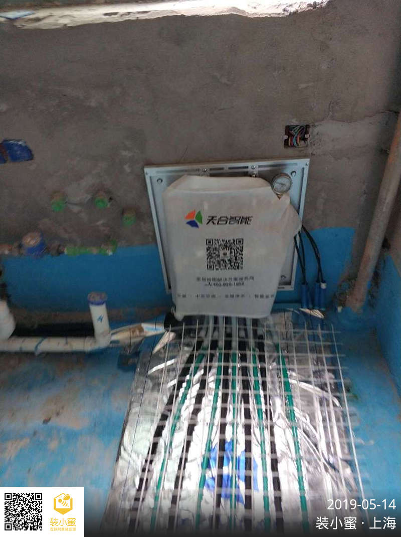

分集水器的固定符合要求
设备与分集水器安装位置已经确定
