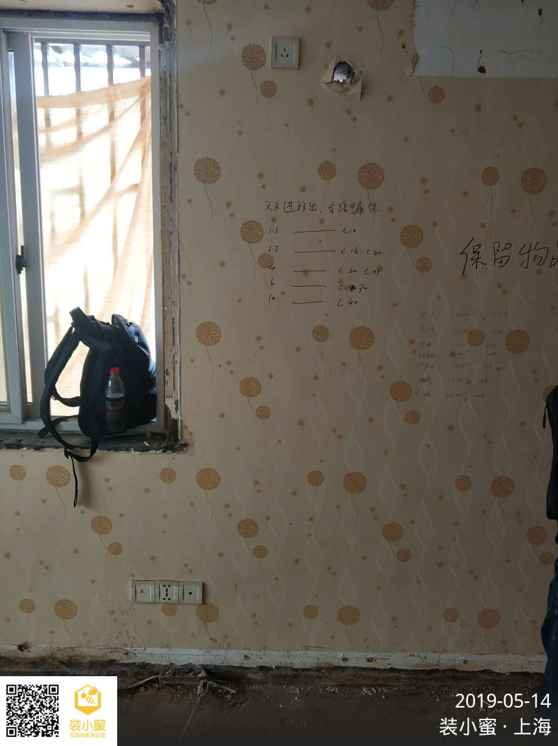

【上海铁路新村(杨浦)装修监理日志】2019年05月14日确定水电定位日志
监理老师:张建俊
客户:1人,设计师:1人,工长:1人,水电工:1人

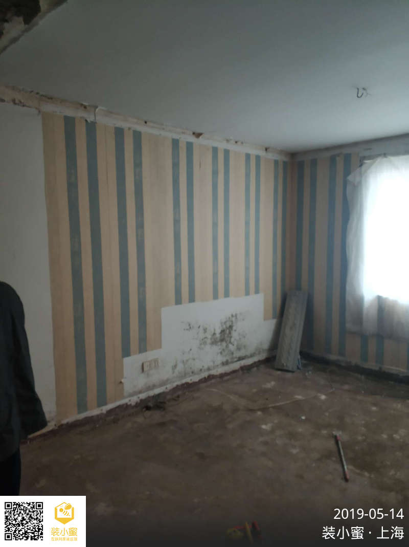

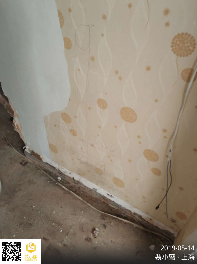

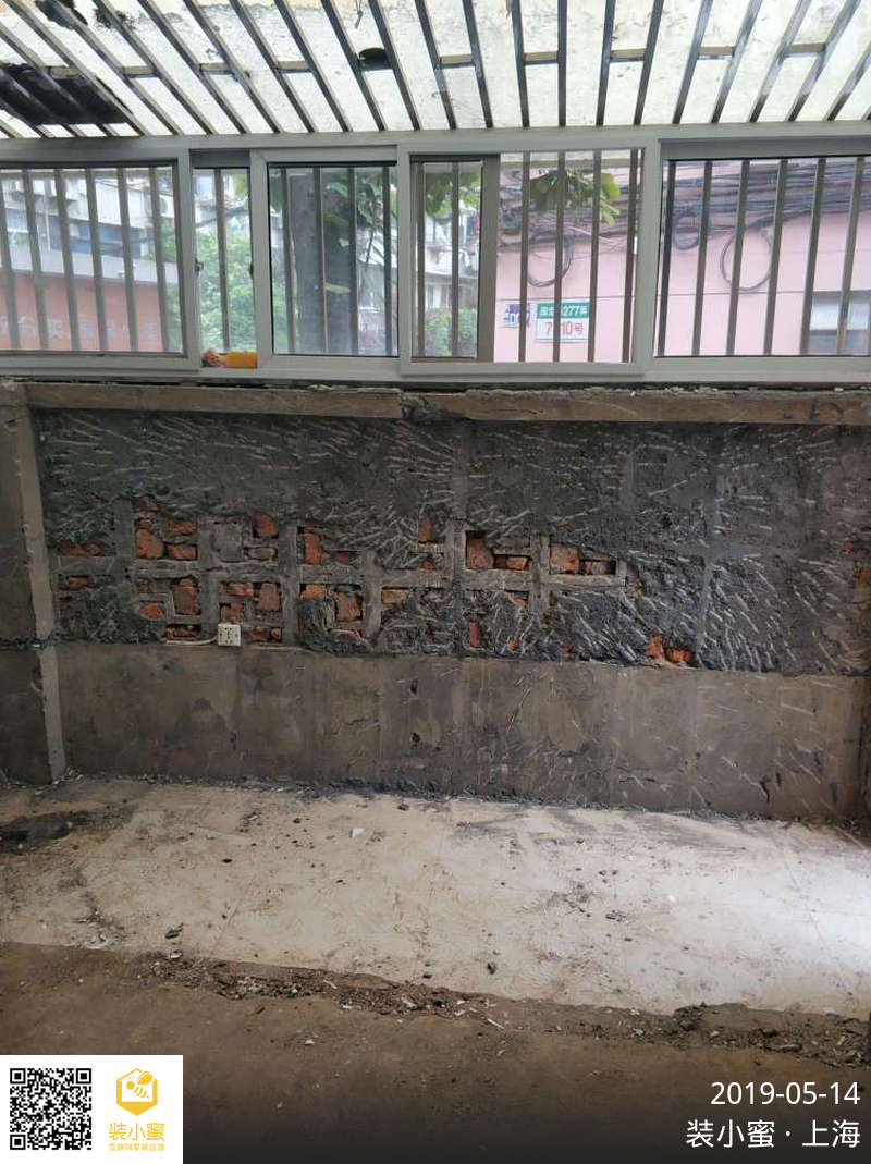

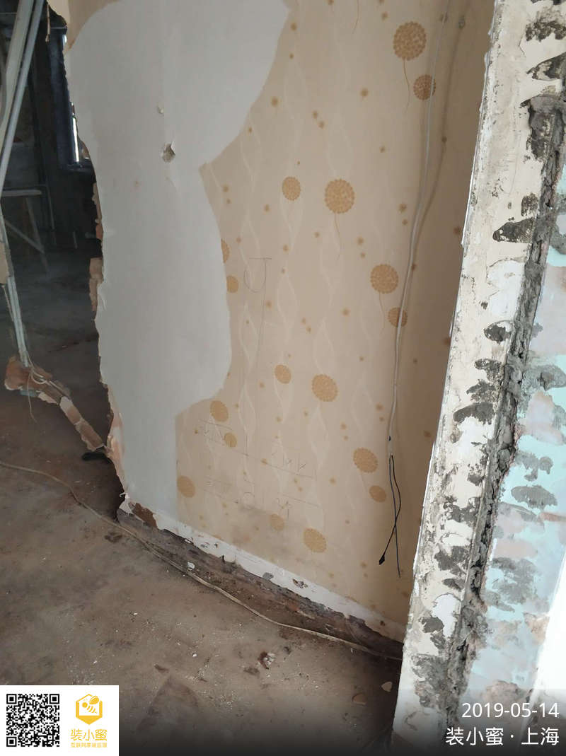

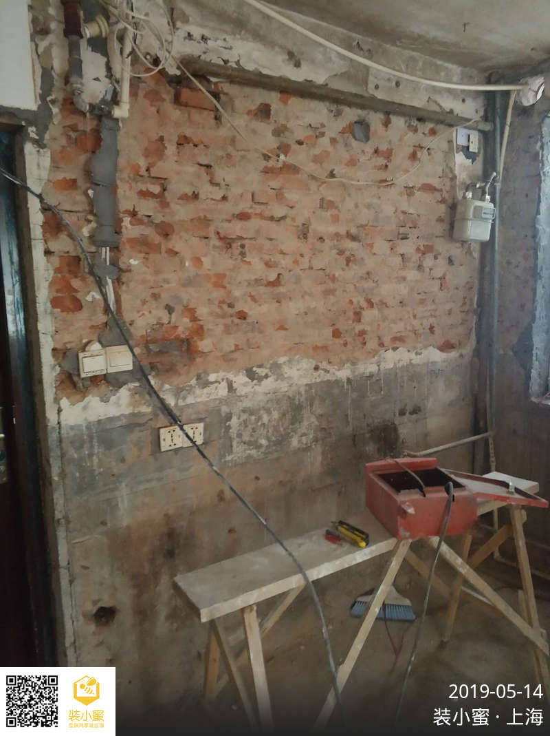

1、部分阳台墙面后期贴砖基层空鼓,建议铲除重新粉刷

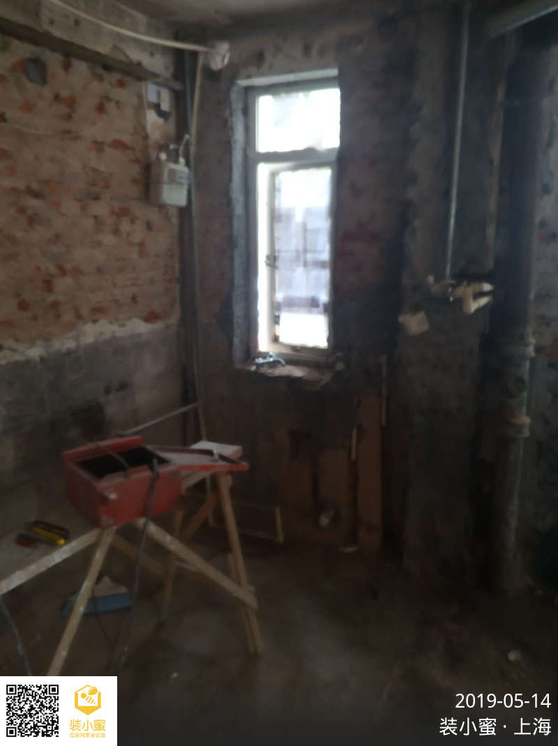

2、厨房部分墙面空鼓及油渍腻子粉层墙面建议铲除重新粉刷
1、厨房及阳台地面不建议走给水管或线管
2、墙上横槽长度不建议超过1米
3、强电箱开关需要与线经匹配
4、强弱电交叉做好屏蔽,线管在上,水管用吊卡在下
5、如1.5线超5根,2.5线超4根建议分两根线管走线
6、卫生间排水管开槽需先做好防水,在排管
7、水管试压为0.6-0.8m pa左右,保持30分钟下降约0.05mpa试压通过
8、梁上开孔需避开梁低7公分左右
——来自装小蜜监理 张建俊
