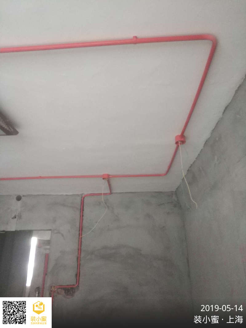

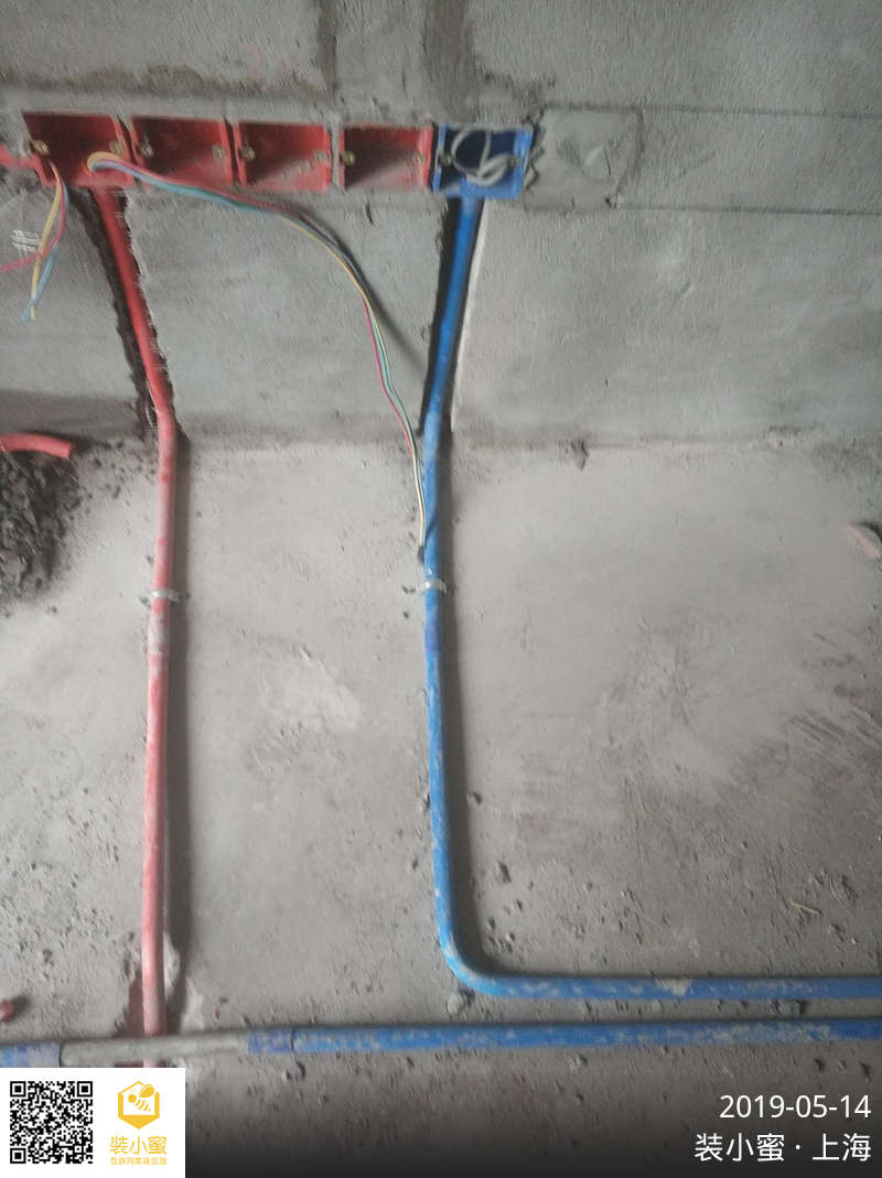

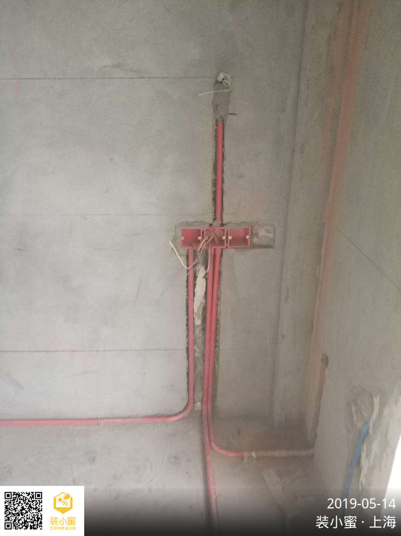

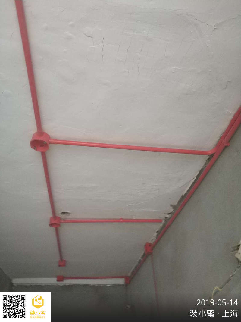

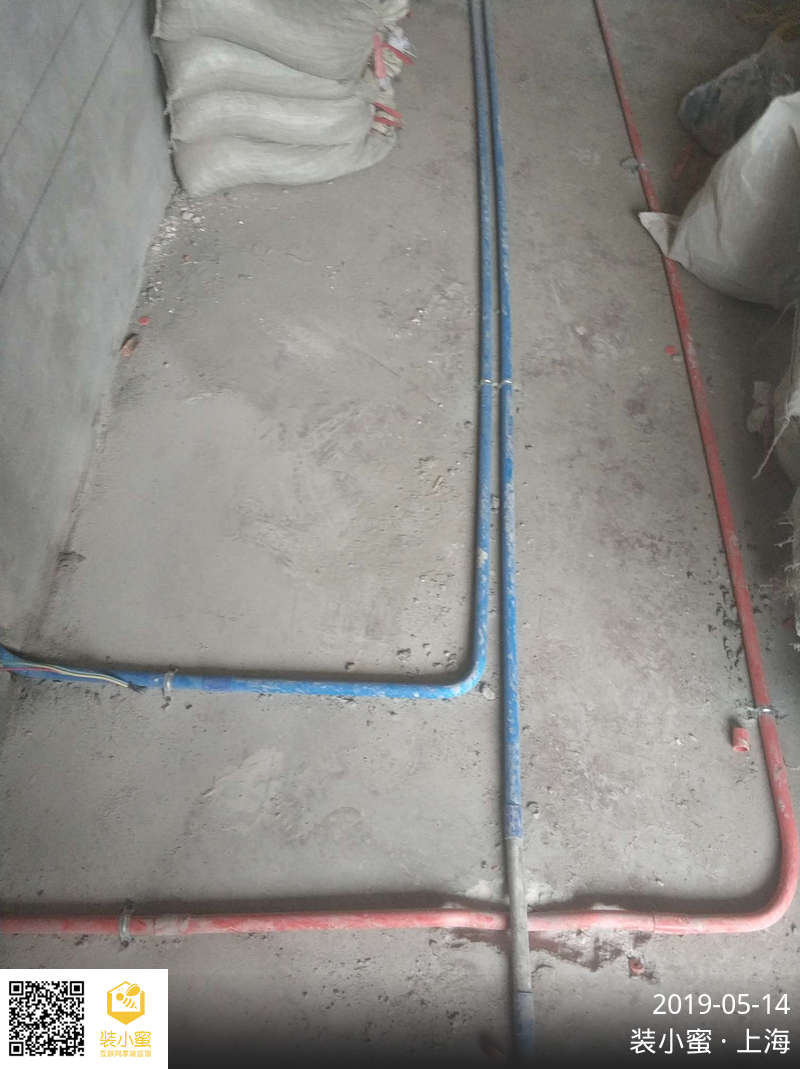

施工进度偏慢,排管穿线中。
开槽品质,深宽合理,未见不合理横槽;厨卫阳台地面未走线管给水管;R角合理;强弱电箱位置合理;强弱电并行间距合理;暂未发现线管走线过多情况。
问题或建议:
1、拆旧后的下水管道建议疏通。
1、地面排水管、排污管开槽需涂刷防水; 新建排水管应伸出墙、地面20公分以上;
2、排污管及地漏下水管需接出高于地砖完成面。
3、新老管接合处需水不漏填实封严,坡度需符合。
4、强弱电管需规范固定牢、出墙灯线需套黄腊管,强弱电管交叉处需屏蔽处理。
——来自装小蜜监理 顾勇
灯头盒固定牢固,安装符合要求
