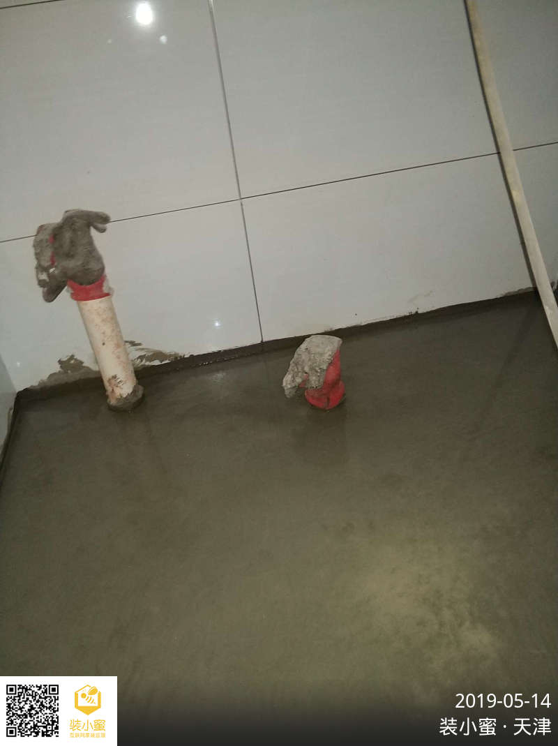

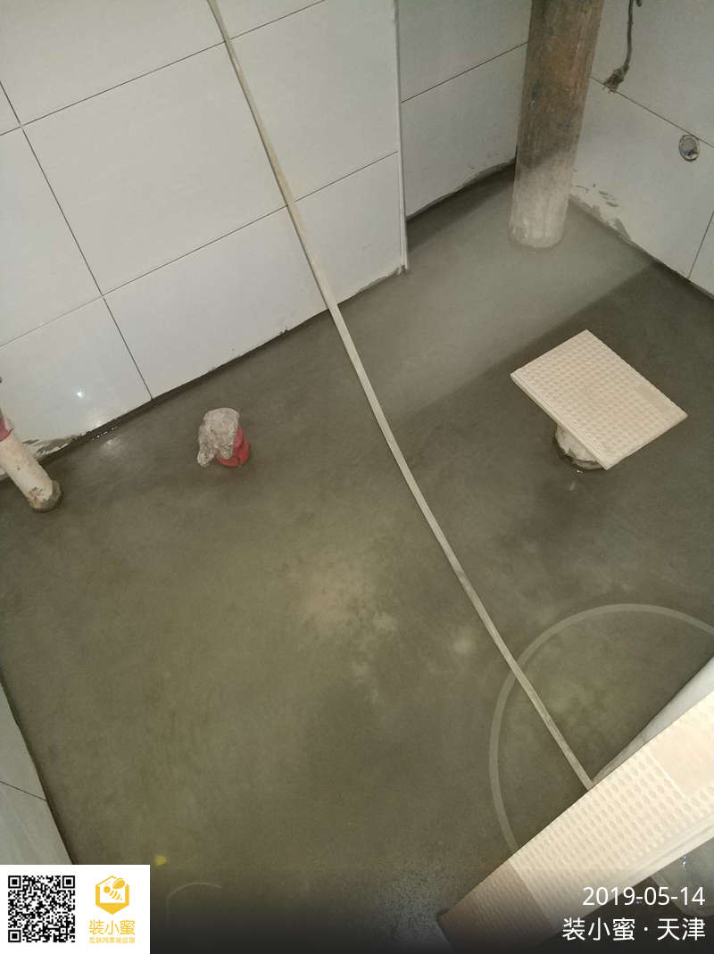

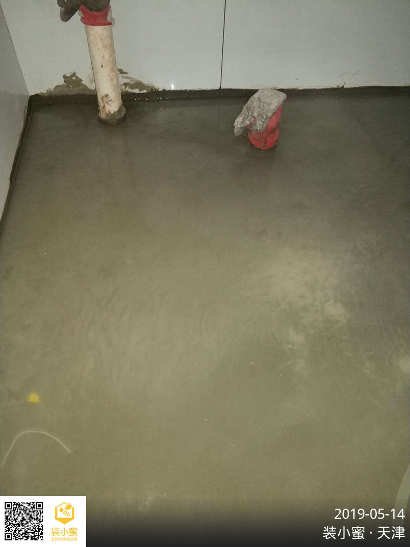

现场地面防水已做好。

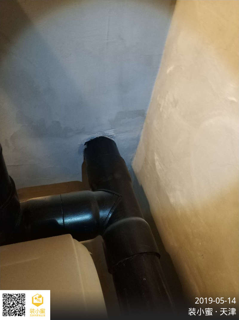

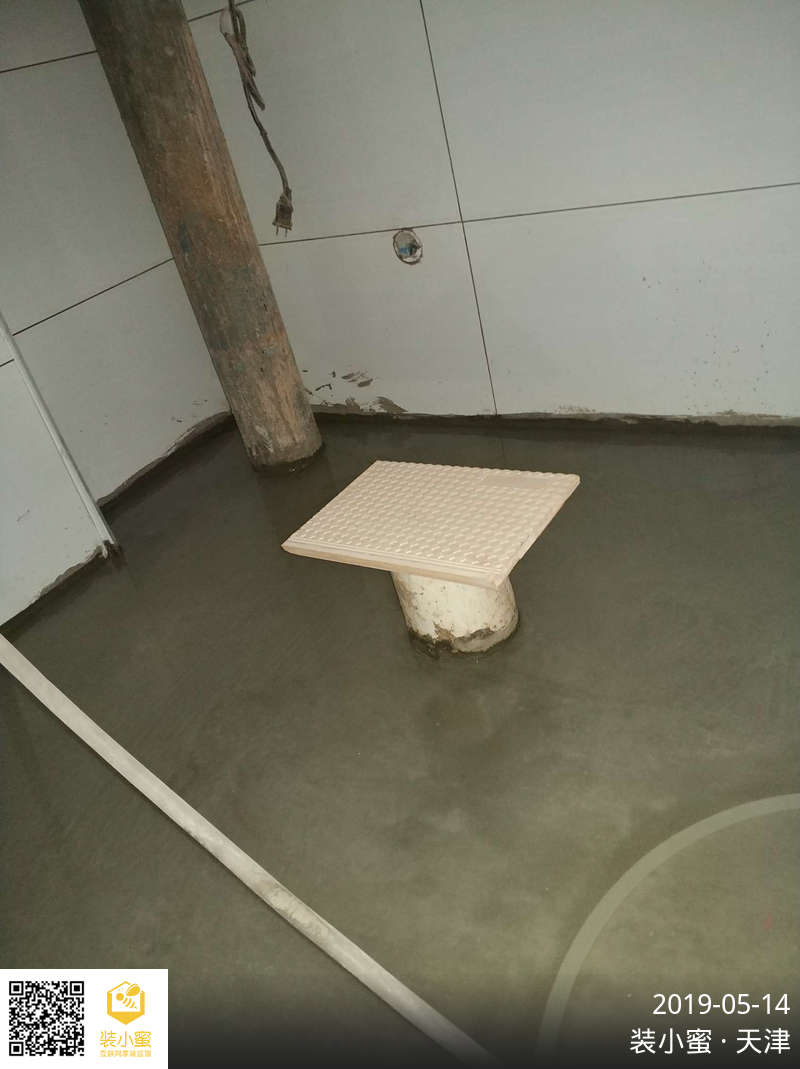

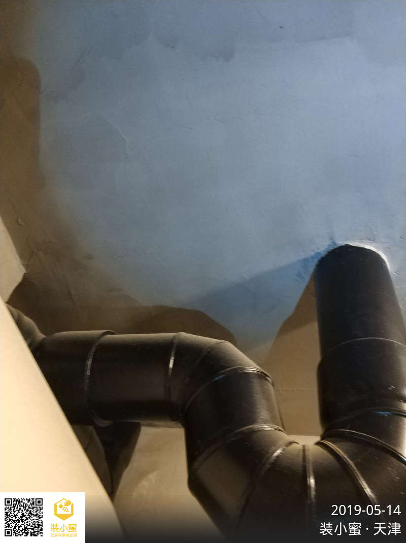

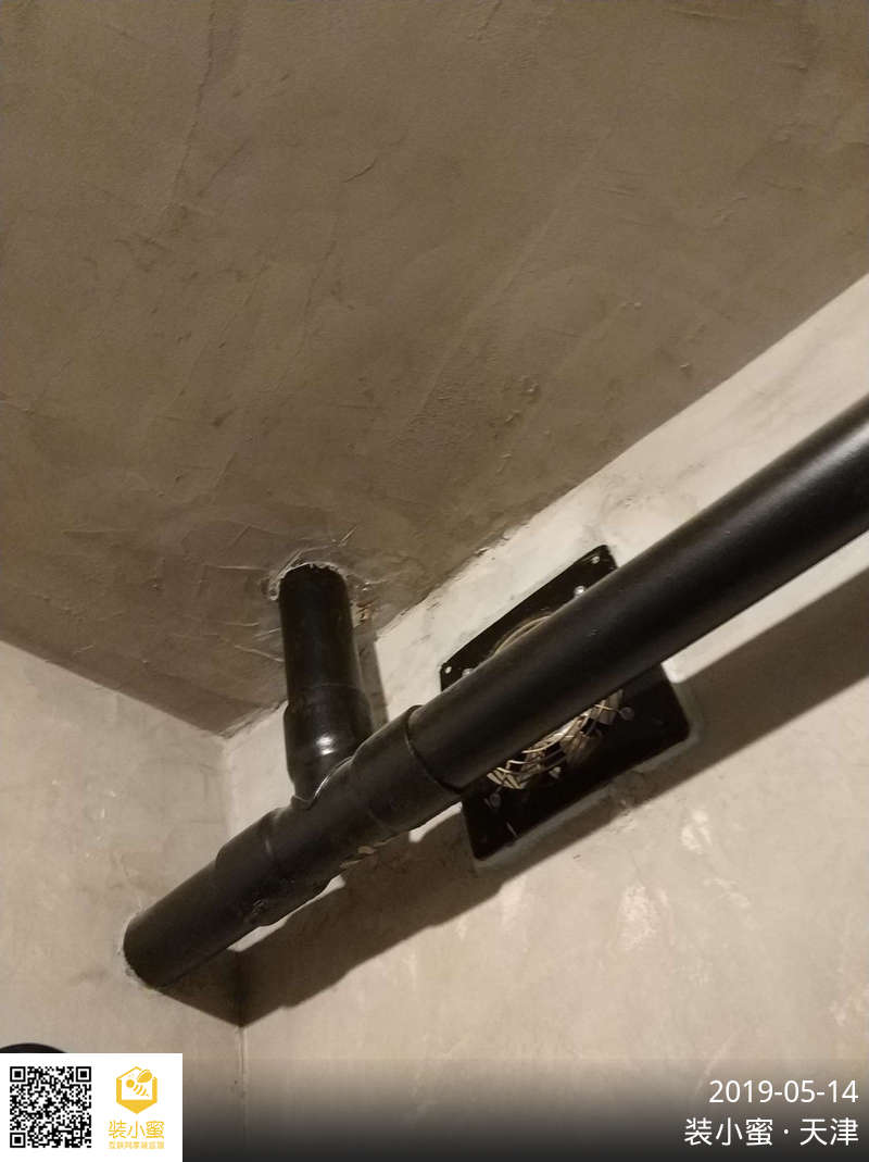

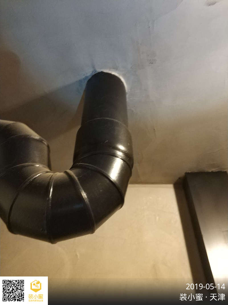

①闭水试验经楼下观测管道根部及相同部位无渗漏现象,闭水试验 符合 要求 ,可以 进行 下 步 施工 。

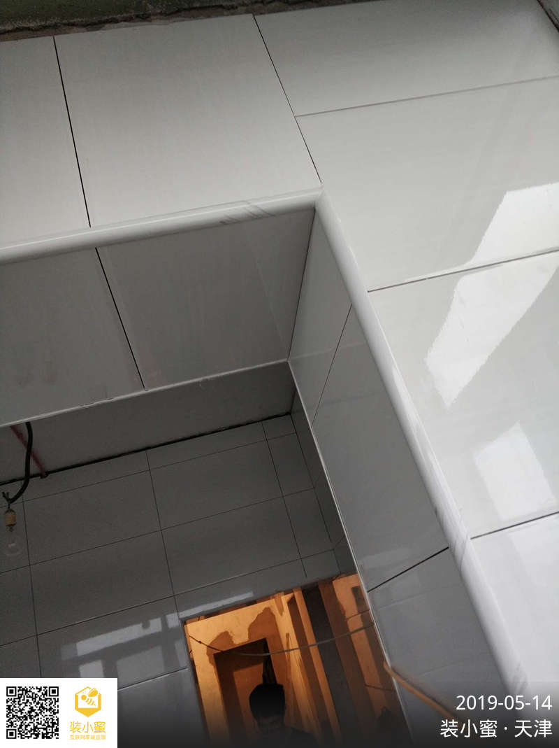

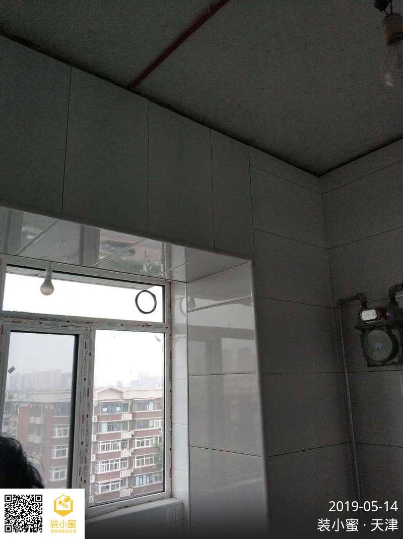

② 瓷砖 表面 水电 走向 标识 的 张贴 需要 跟进 。
③ 过门 石 需要 提前 安装 , 两端 需 用 水泥浆 填实,侧口用 防水 封闭 。
以上 问题 我 已 让 施工方 传达 告知 。
卫生间地面低于其它区域0.5㎝左右。主地漏做八字套割。斜面需平整。卫生间地面留好坡度,泼水试验无积水现象。

瓷砖表面水电管线的走向已标识
门槛石与安装符合要求

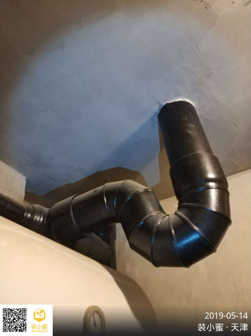

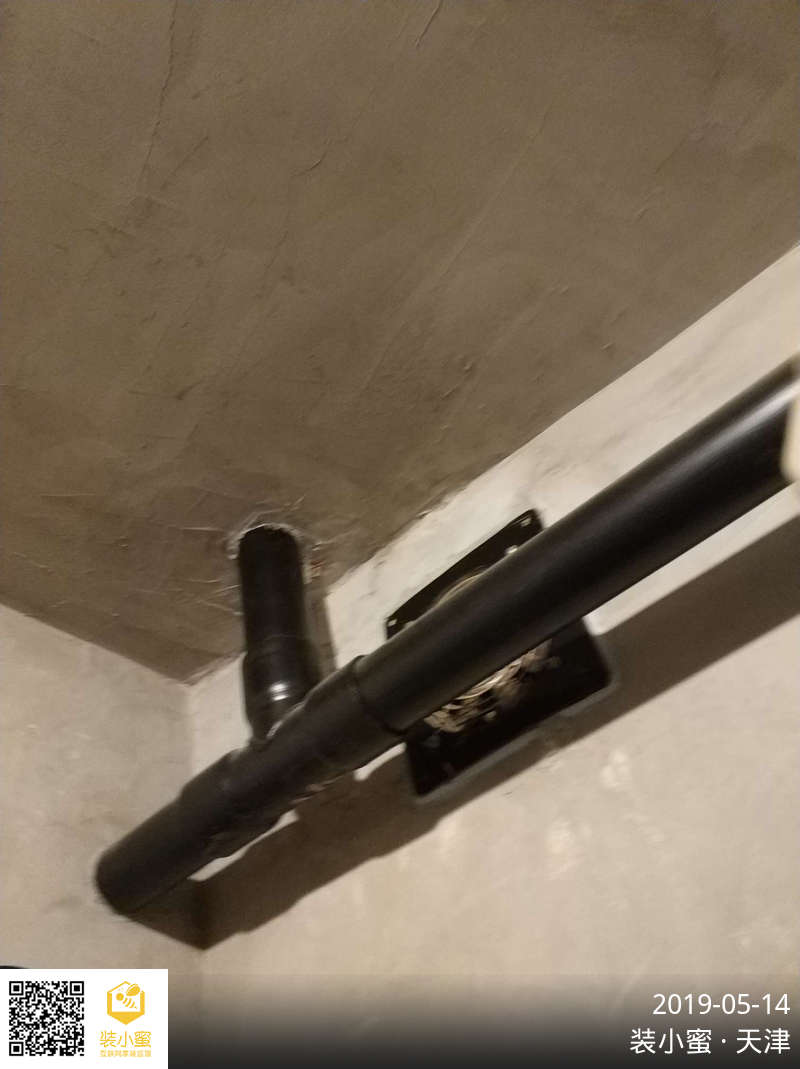

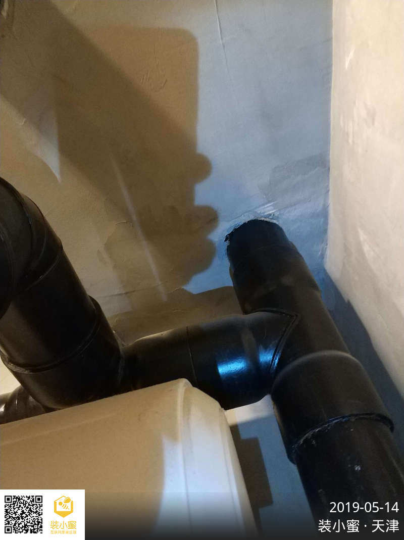

地面防水层涂膜质量符合要求
管根部位加强防水
