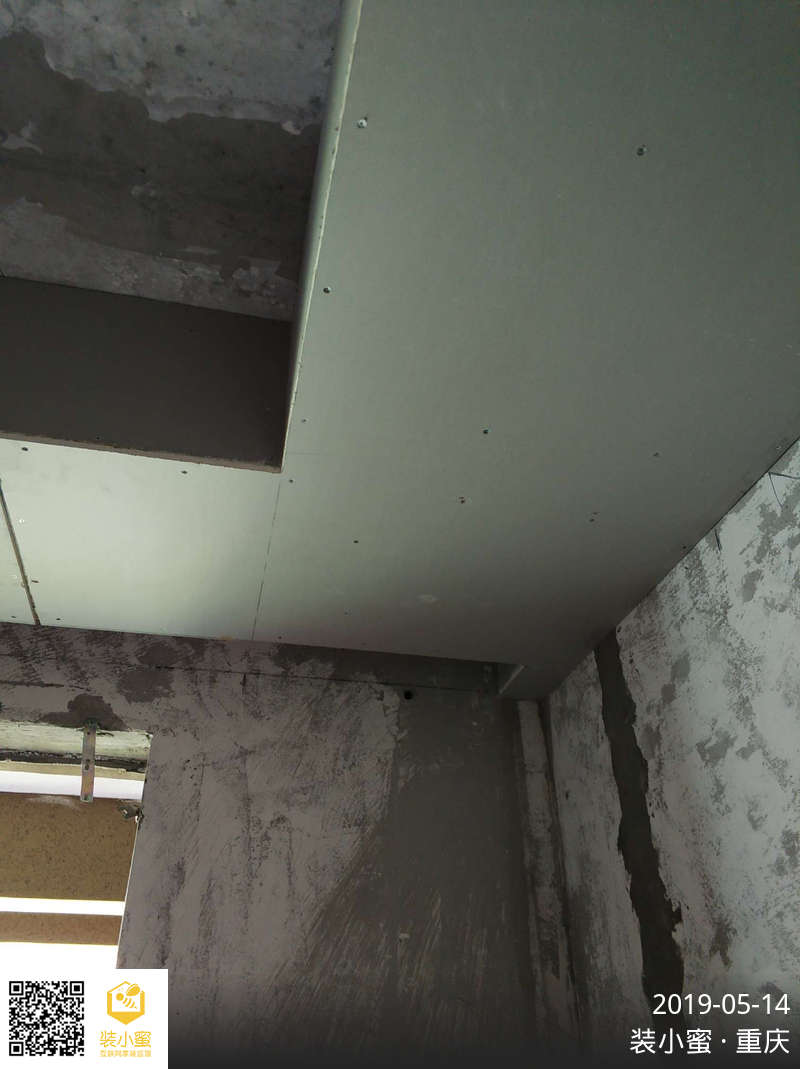

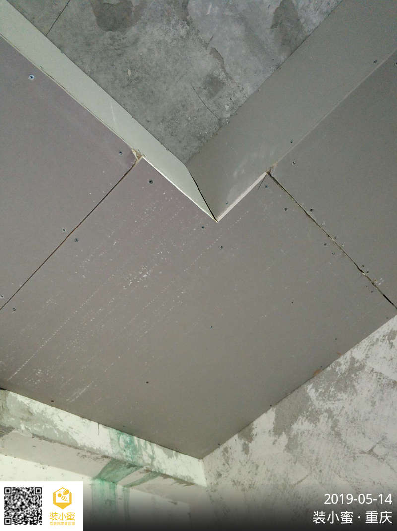

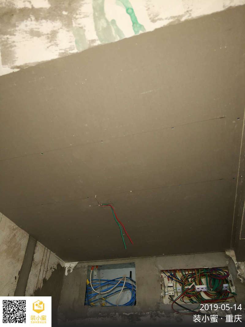

2,部分石膏板拼接缝过小,需要调整。

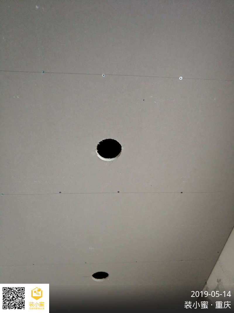

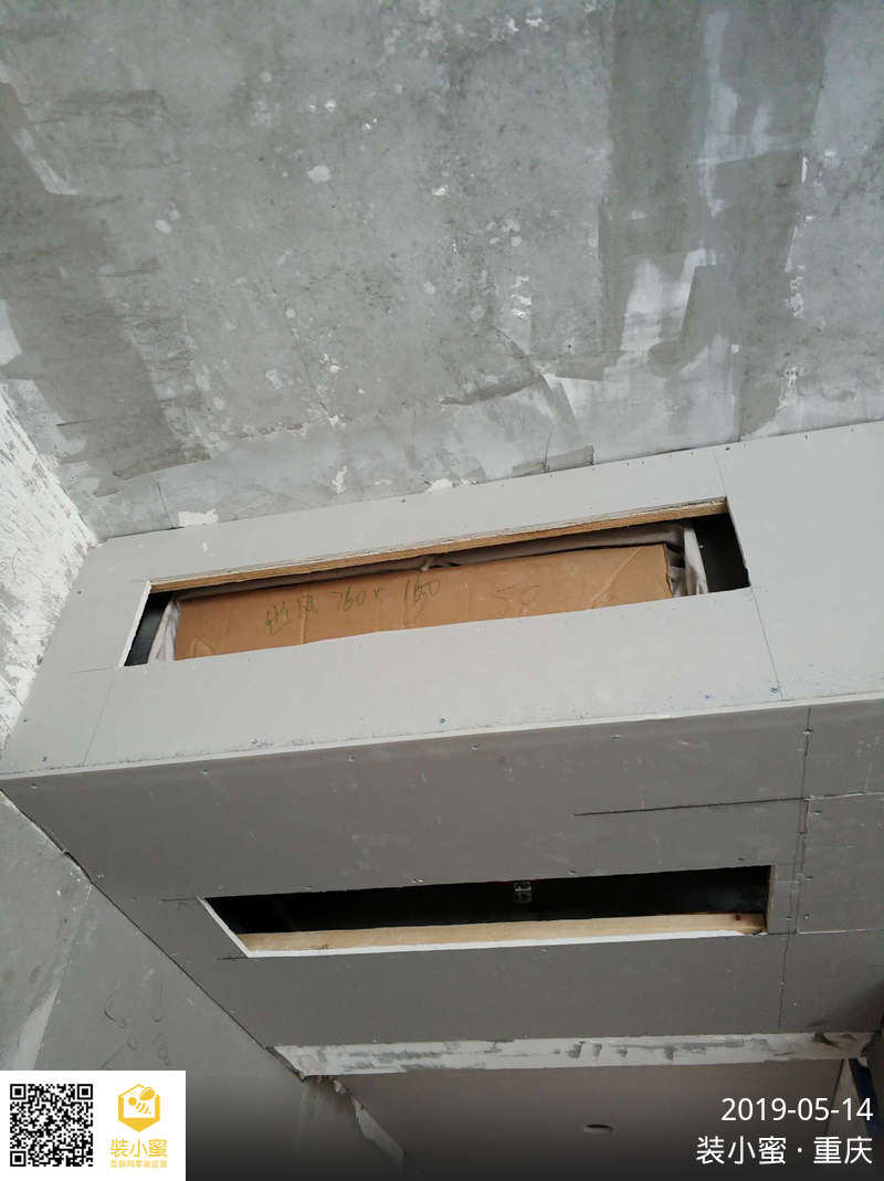

3,部分螺钉固定深度过大,破坏了石膏板,容易造成石膏板松动开裂,需要重新调整。

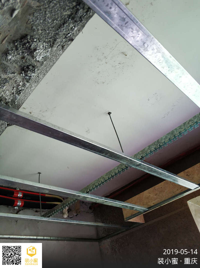

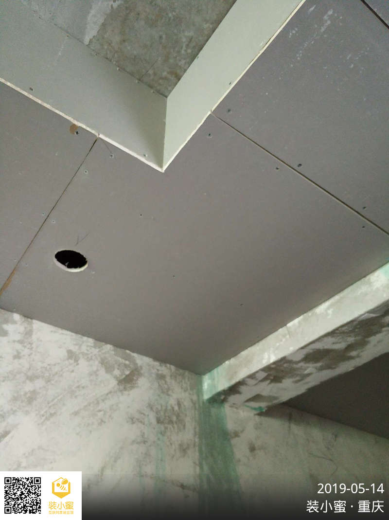

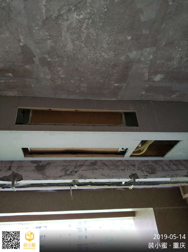

4,石膏板边吊未设置竖向龙骨,建议调整。

次龙骨安装固定施工符合要求
吊杆平直,用材符合要求
吊杆与主龙骨固定符合要求

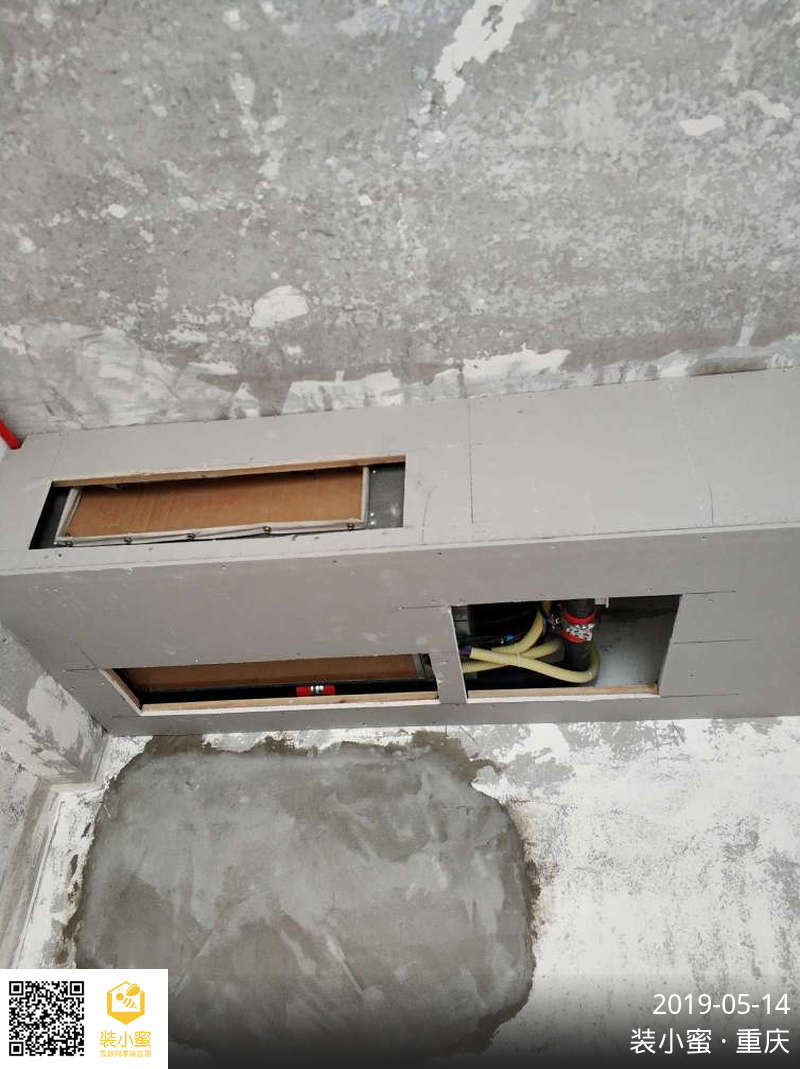

中央空调风口处使用石膏整板安装
