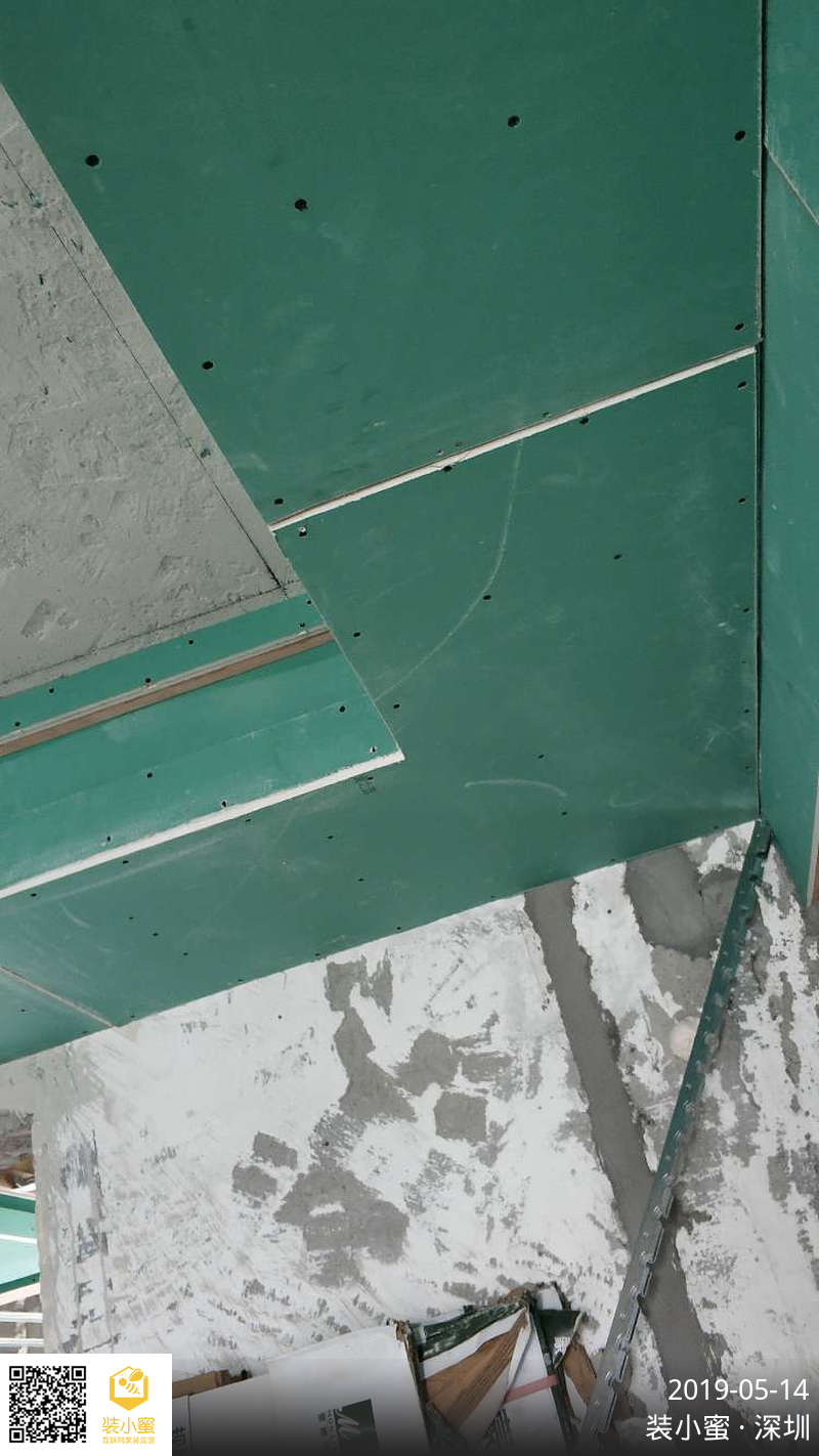

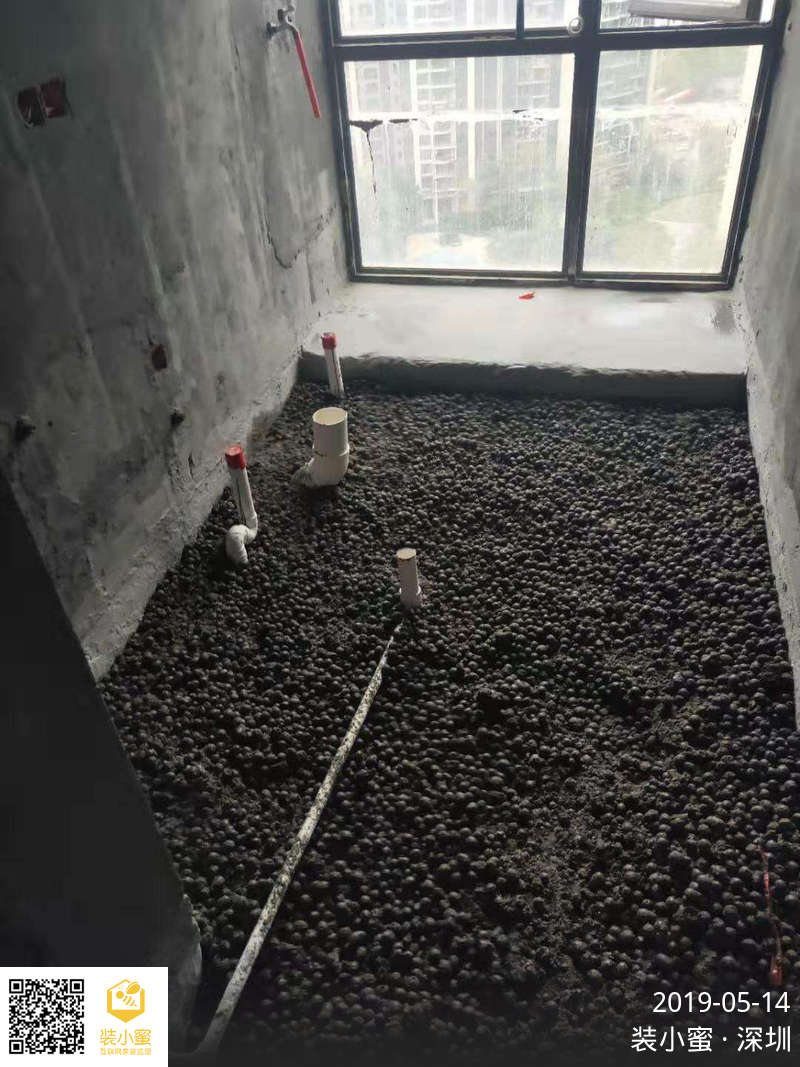

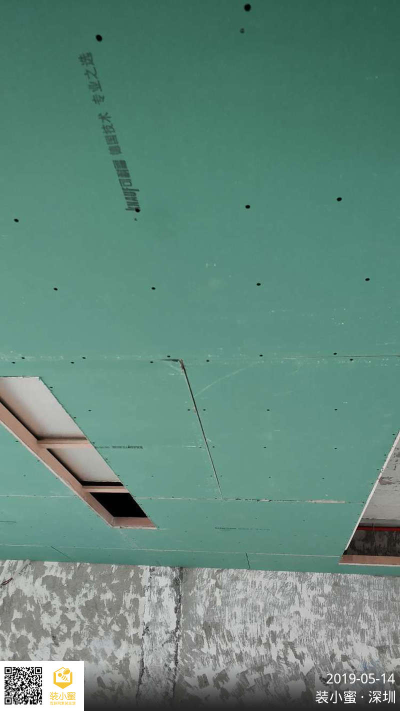

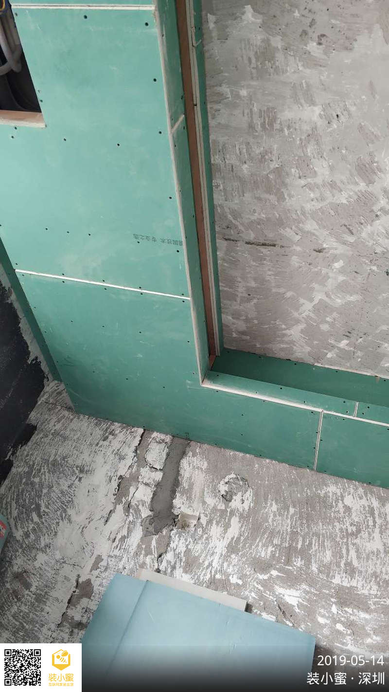

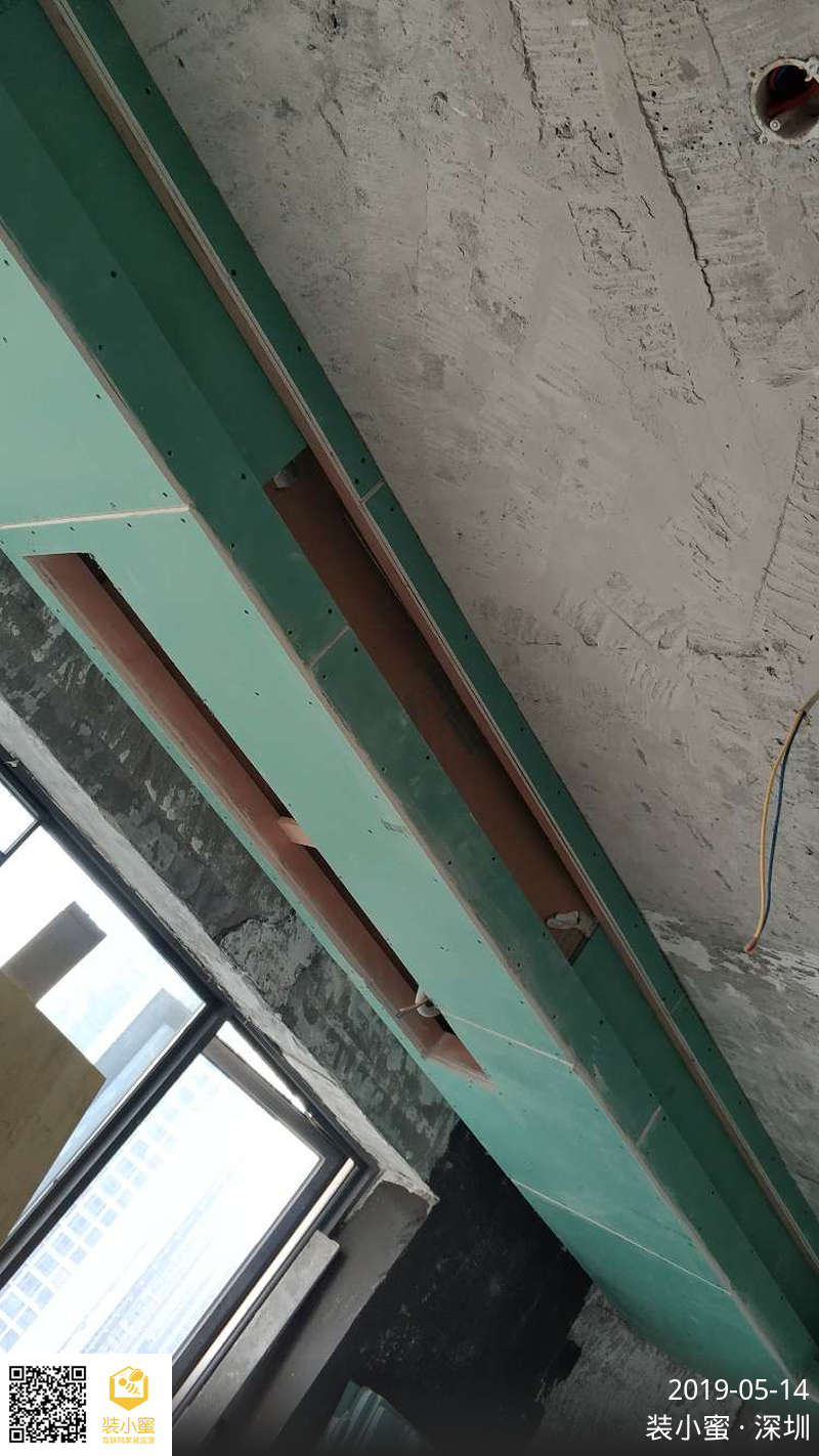

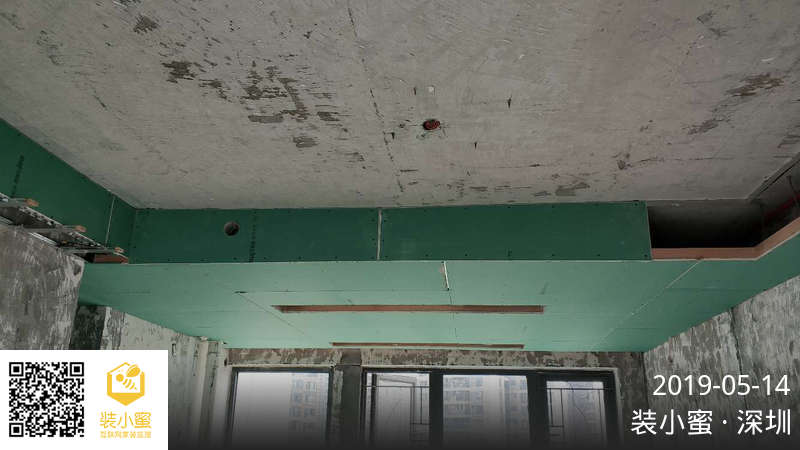

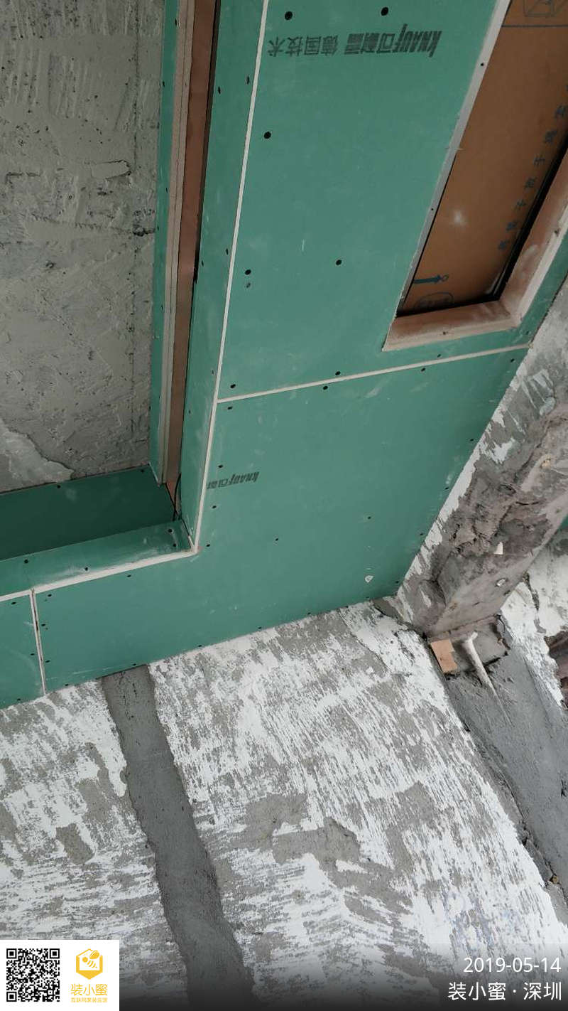

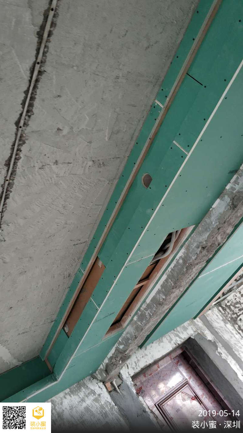

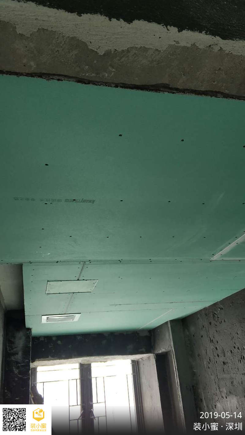

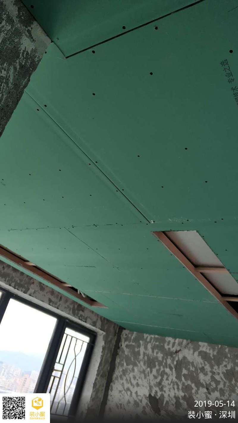

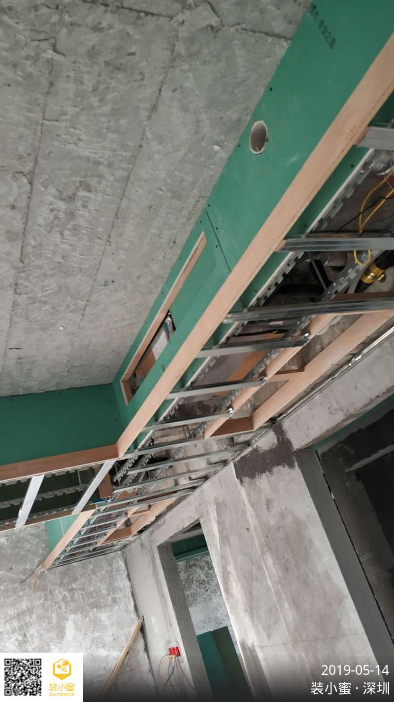

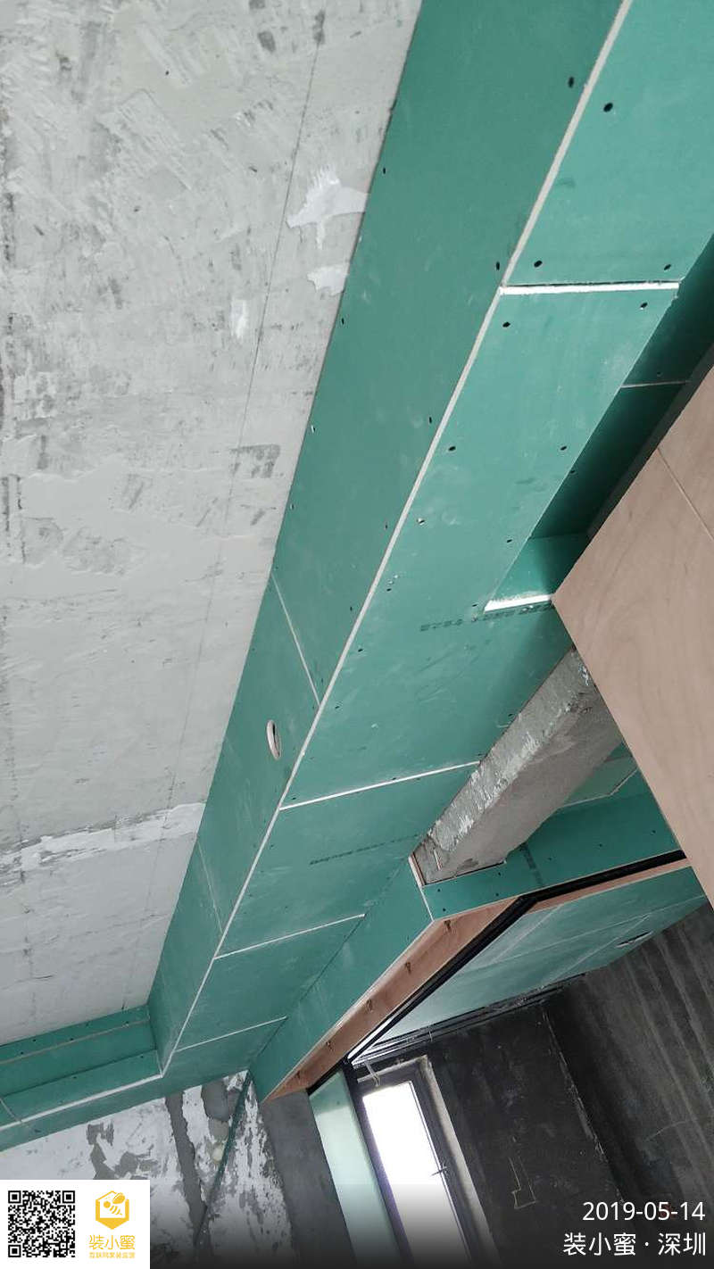

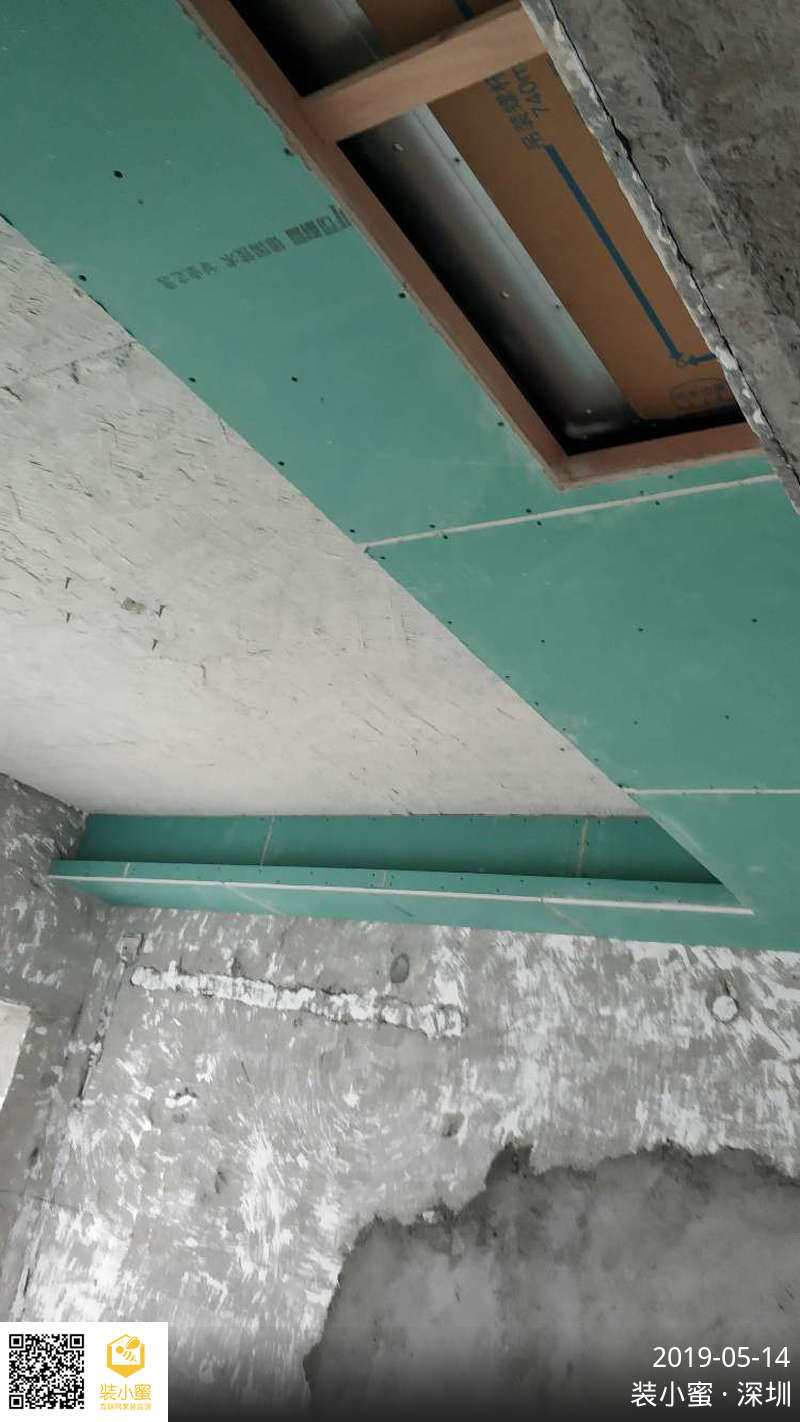

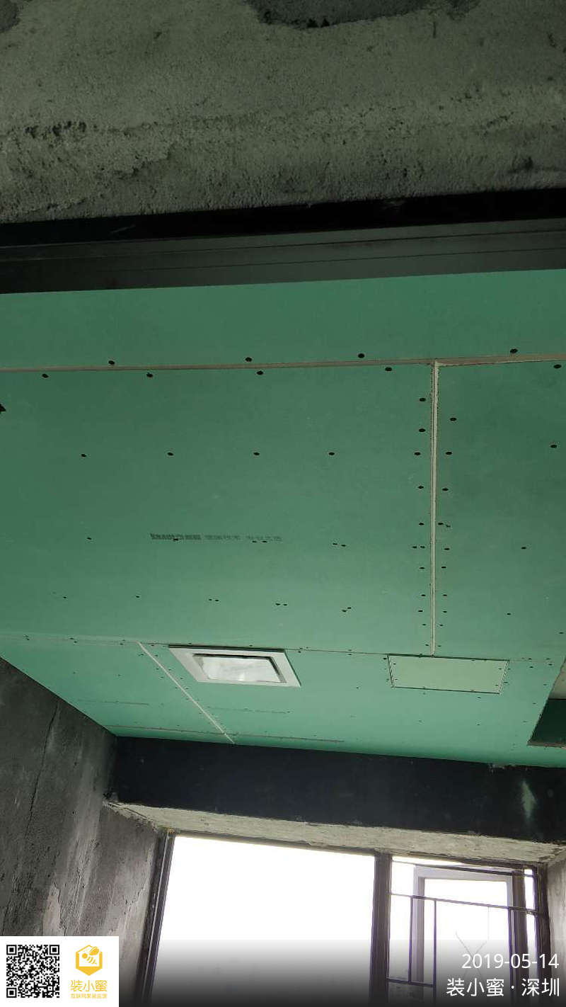

1.大厅厨卫过道地砖完成,房间地面找平完成。吊顶封板已完成约70%,今天现场正做主卧吊顶封板。

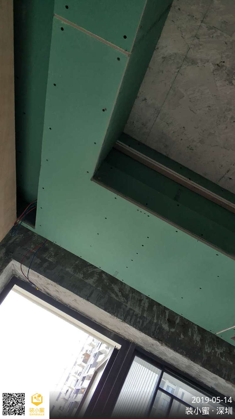

2.检查吊顶封板平整干净。固定螺丝密度合理,所有板缝均匀,错缝合理,没有十字通缝,四角采用整板符合施工标准。

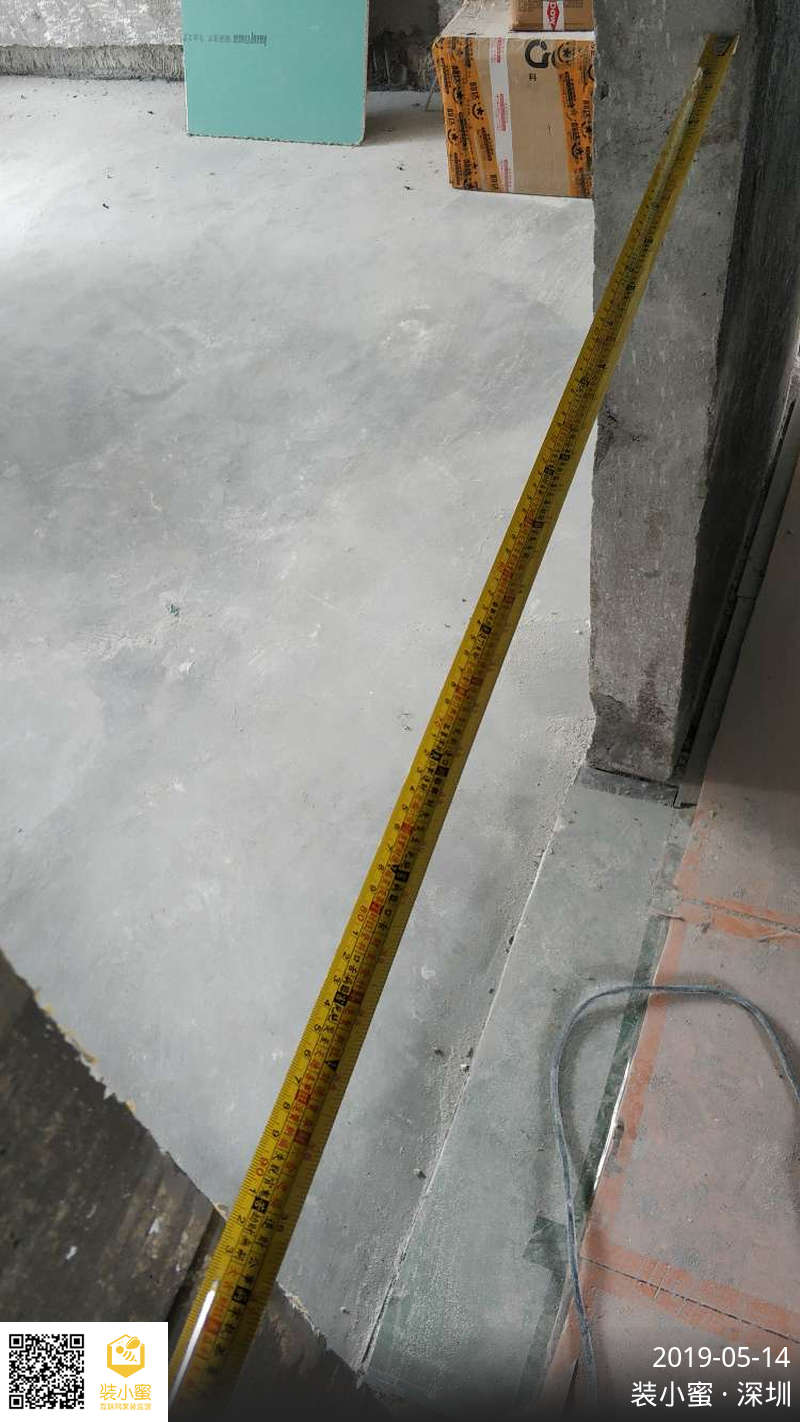

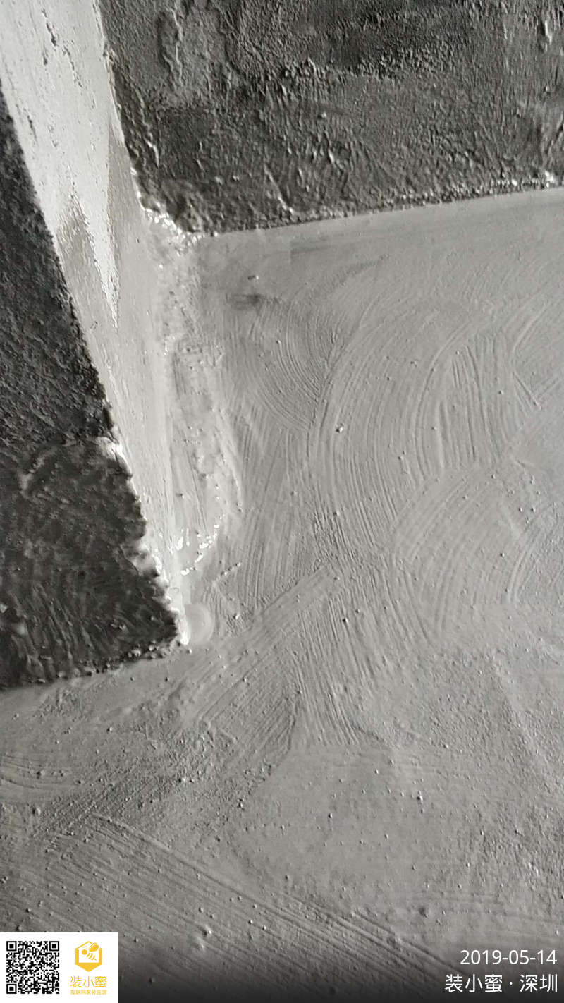

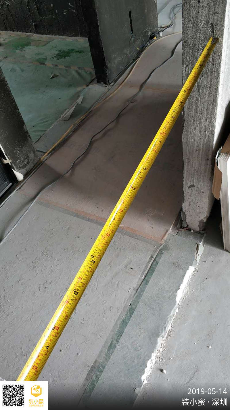

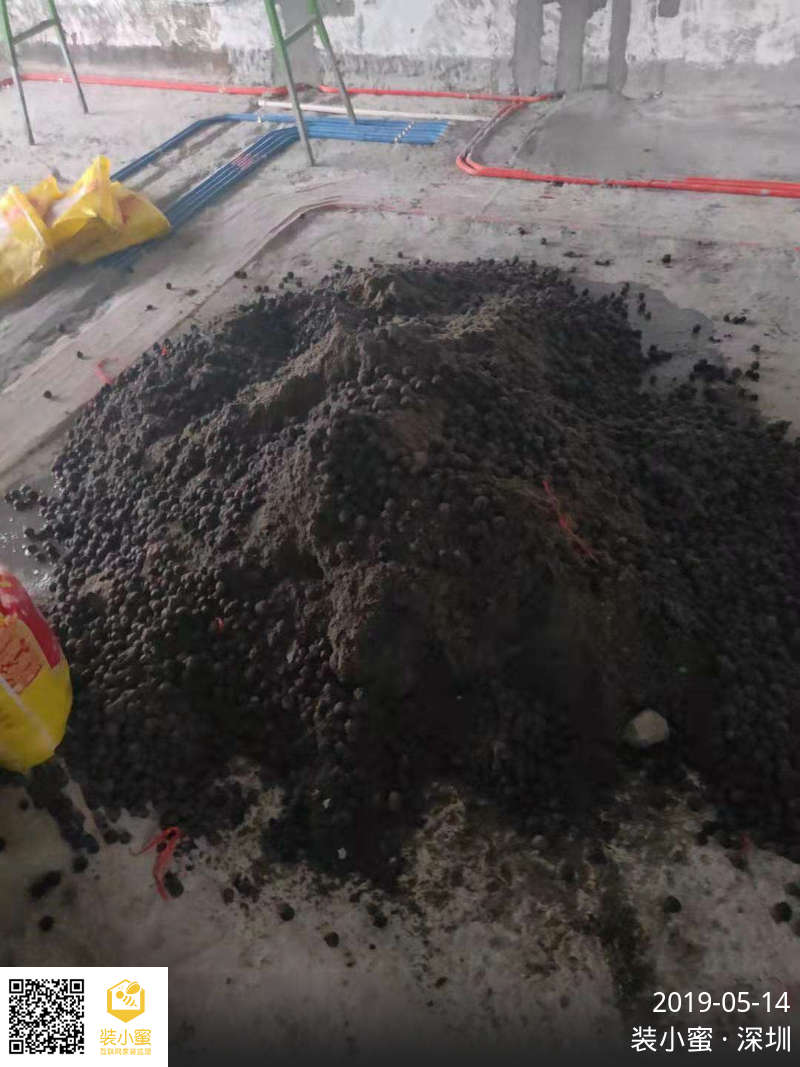

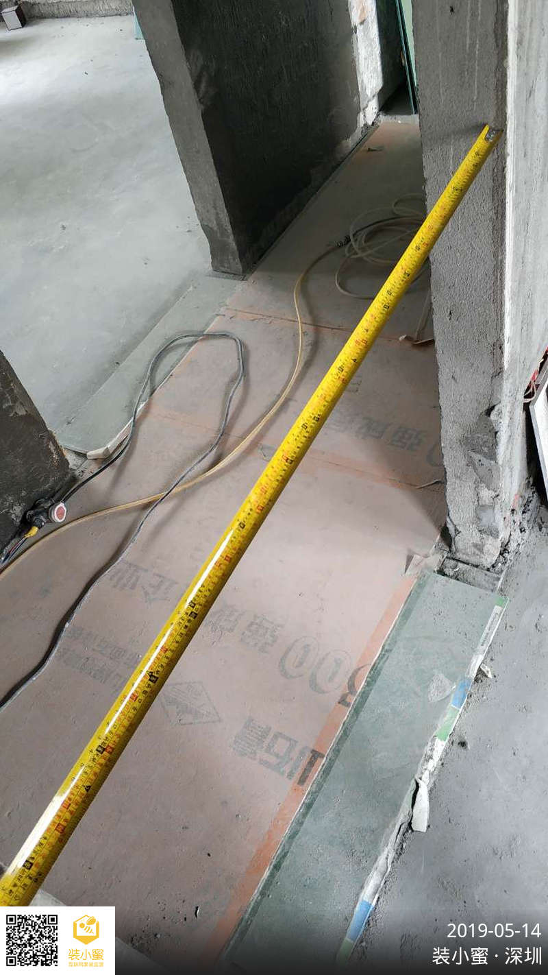

1.书房和主卧地面出现严重开裂,主卧地面出现孔洞,必须进行修补处理。建议使用瓷砖胶修补。

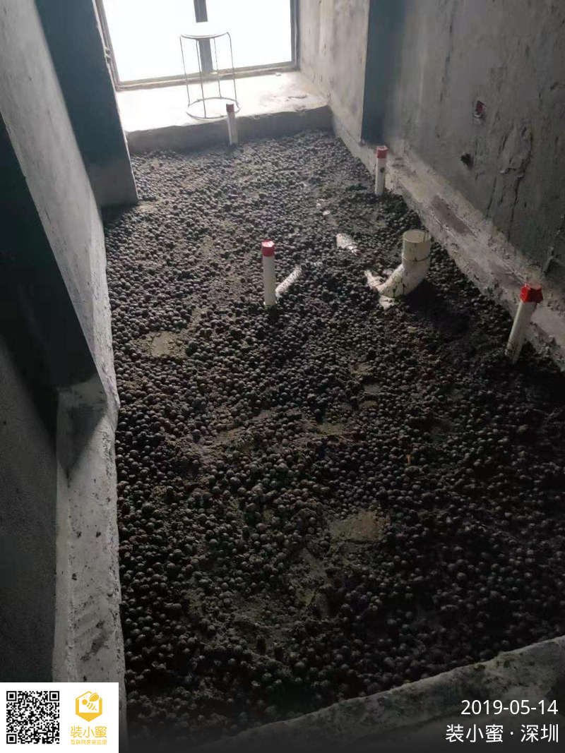

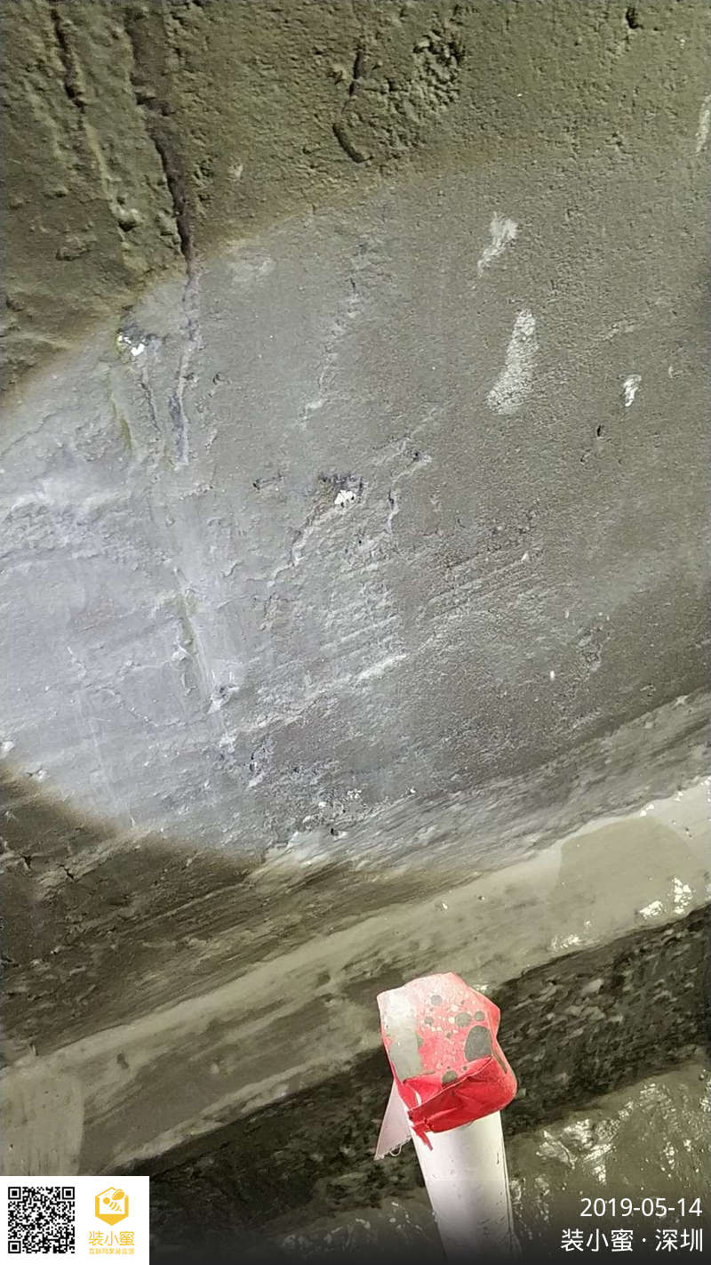

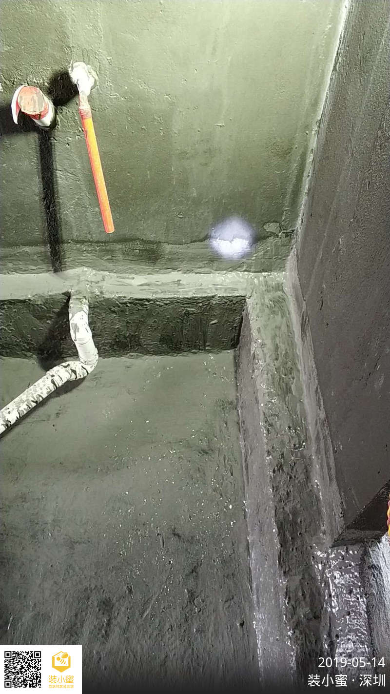

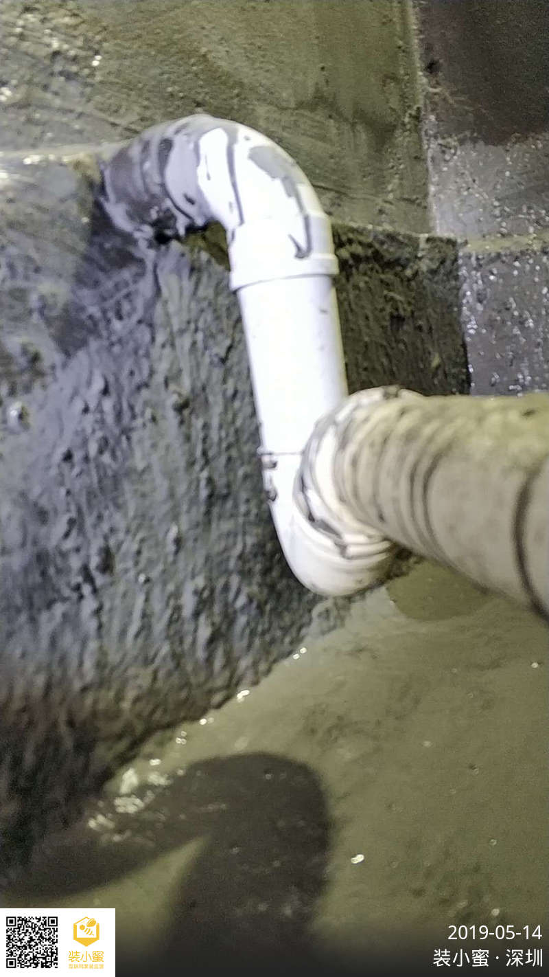

2.公卫排污管漏水,建议尽快处理。

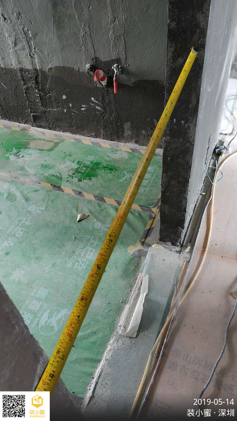

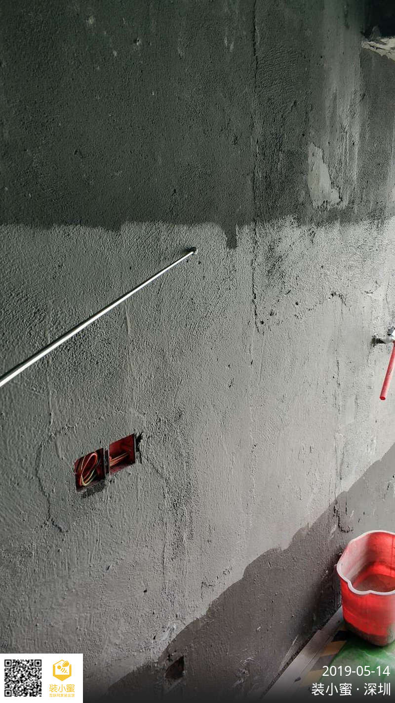

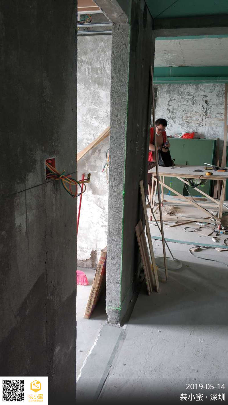

3.主卧门口靠近地面的地方有两根电线裸露,现场分析此线与强电相连接。请与相关人员确认此线路的用途,并套上线管保护电线。
空调出风口周边会产生冷凝水,需加强防潮措施。建议涂刷光油。

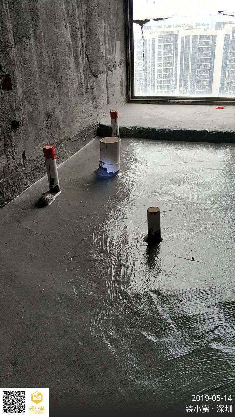

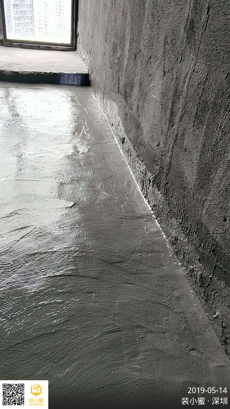

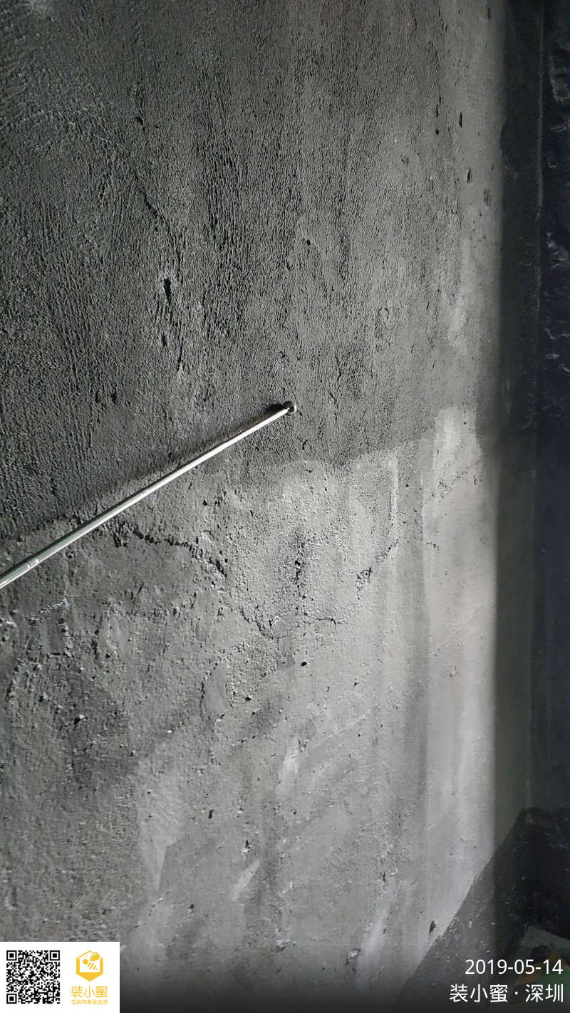

精找平层施工无明显缺陷

中央空调风口处使用石膏整板安装
木基层板固定牢固

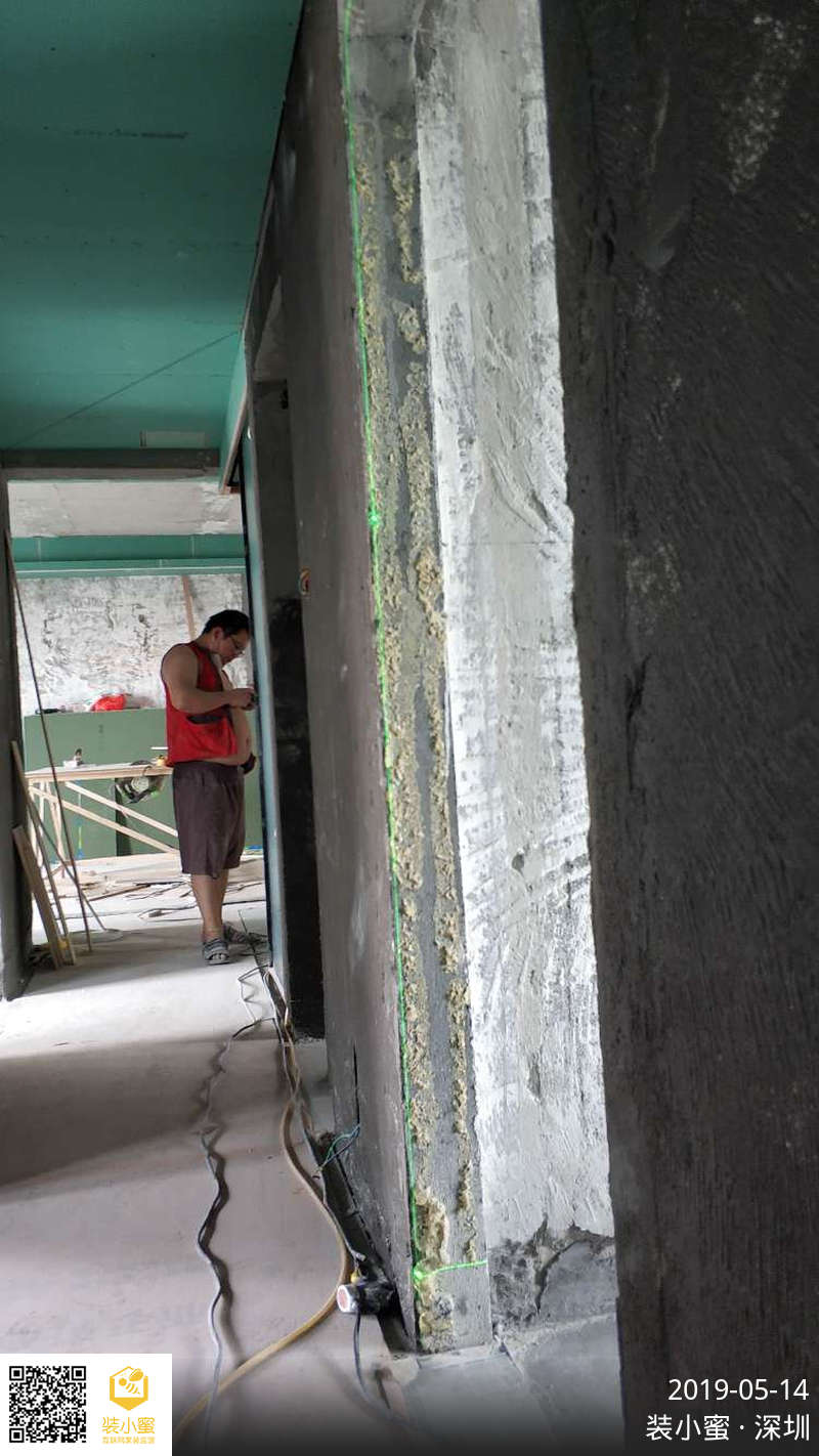

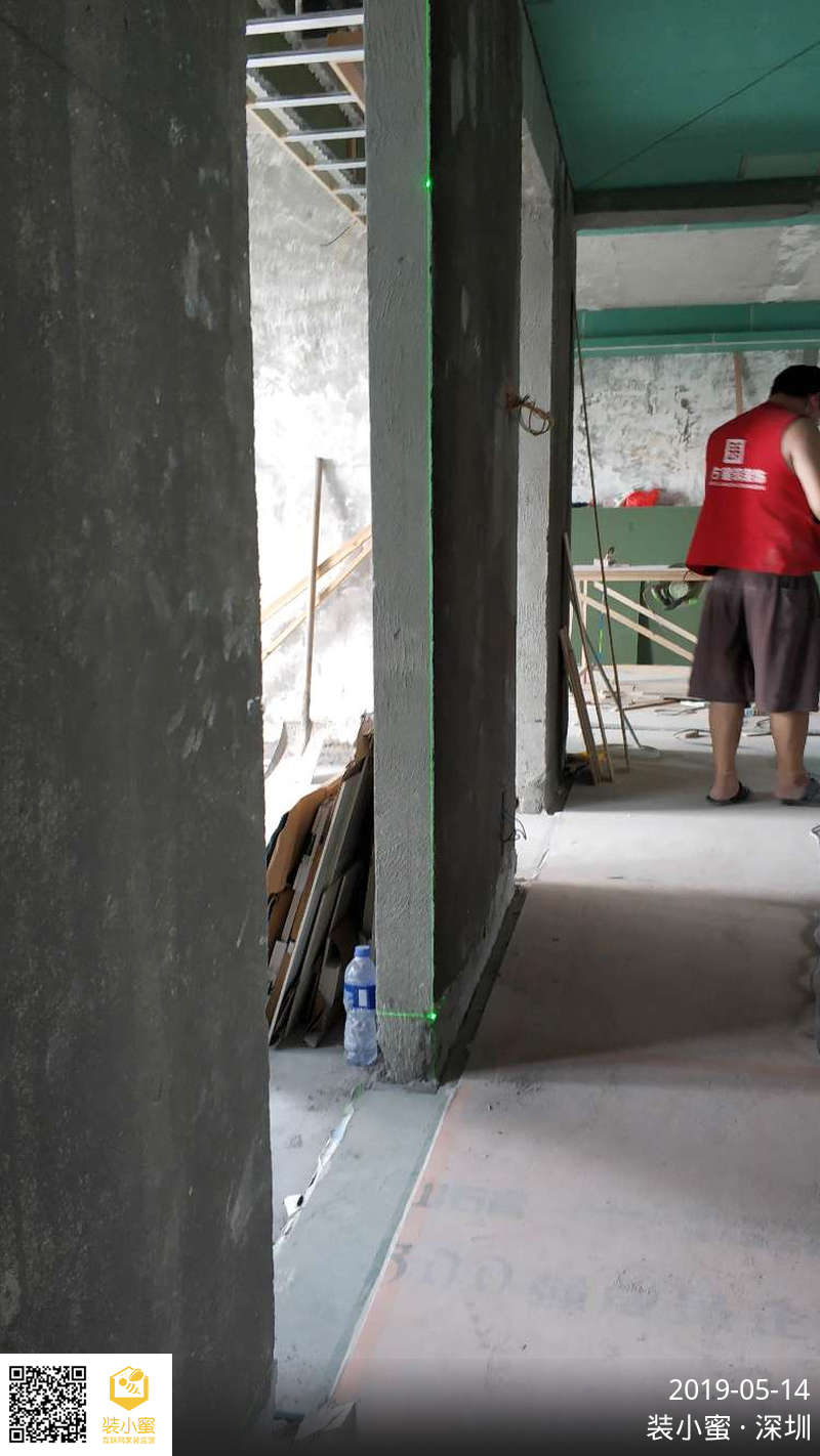

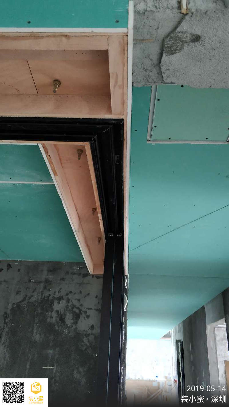

门洞两侧墙面垂直偏差符合要求
基层门洞修正尺寸符合要求

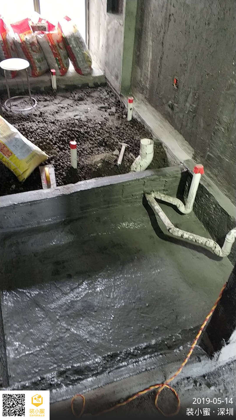

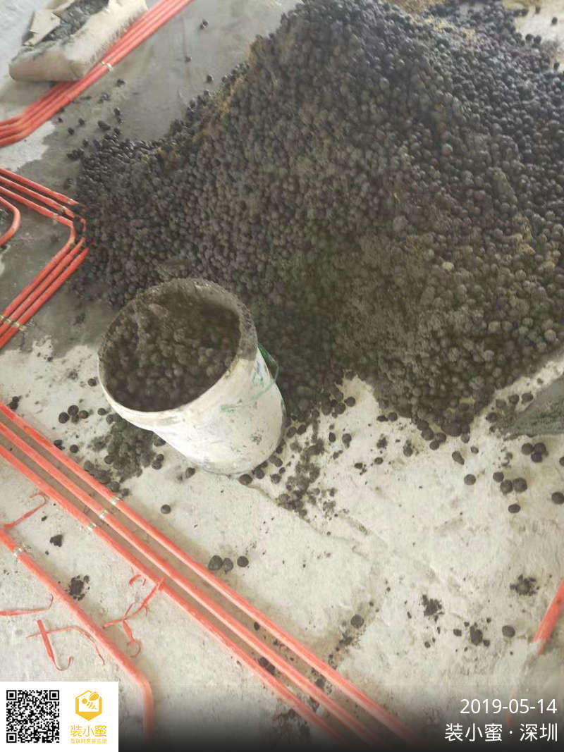

填充层施工与材料使用符合要求

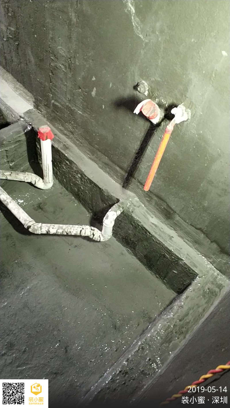

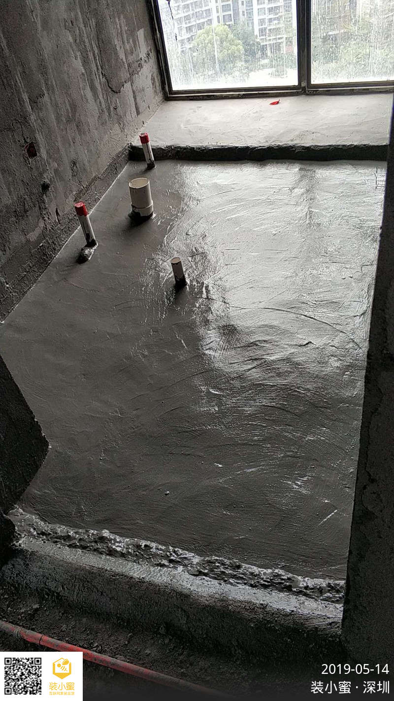

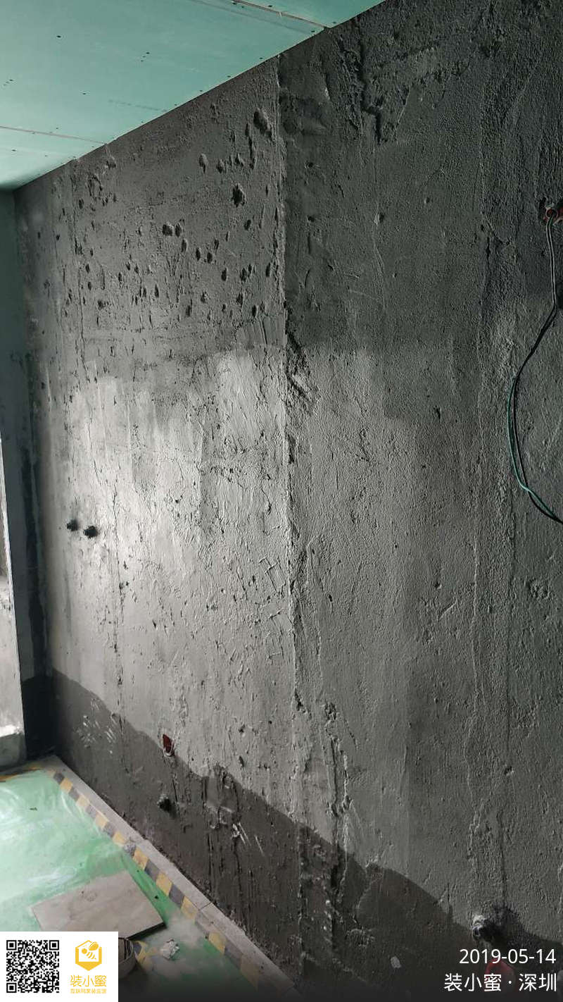

地面防水层涂膜质量符合要求
管根部位加强防水
