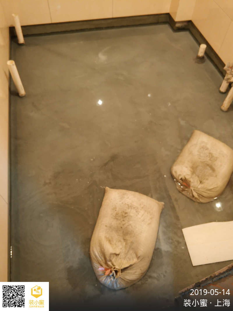

瓦工:1人

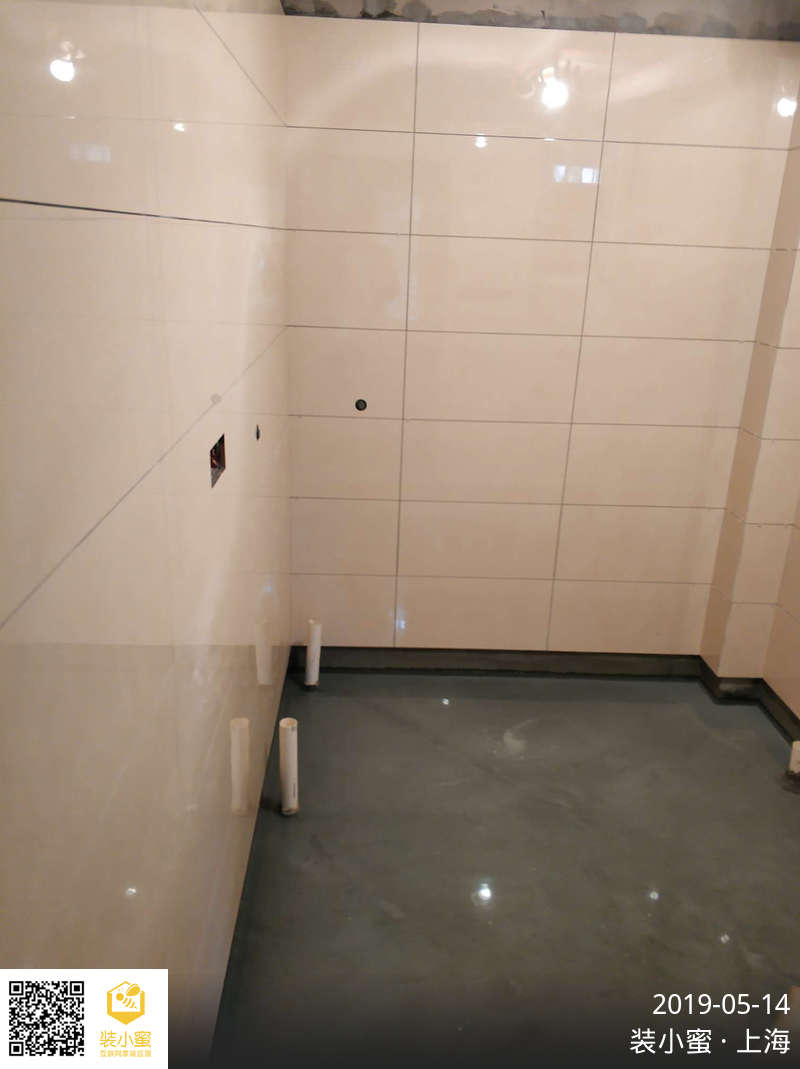

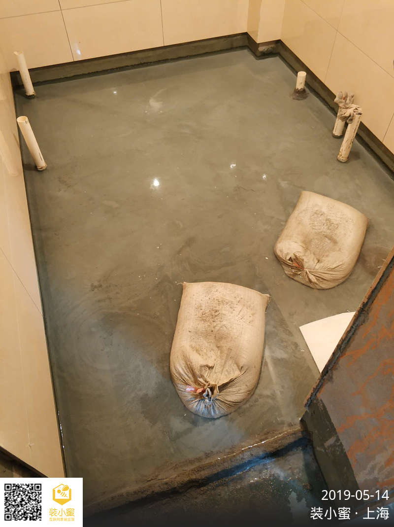

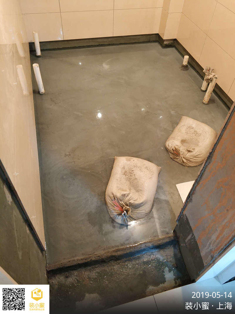

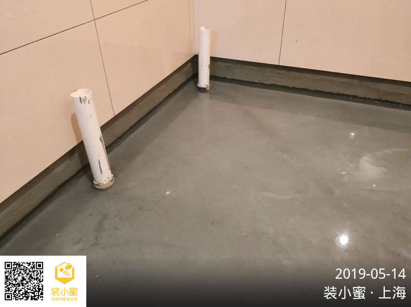

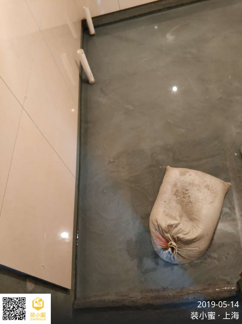

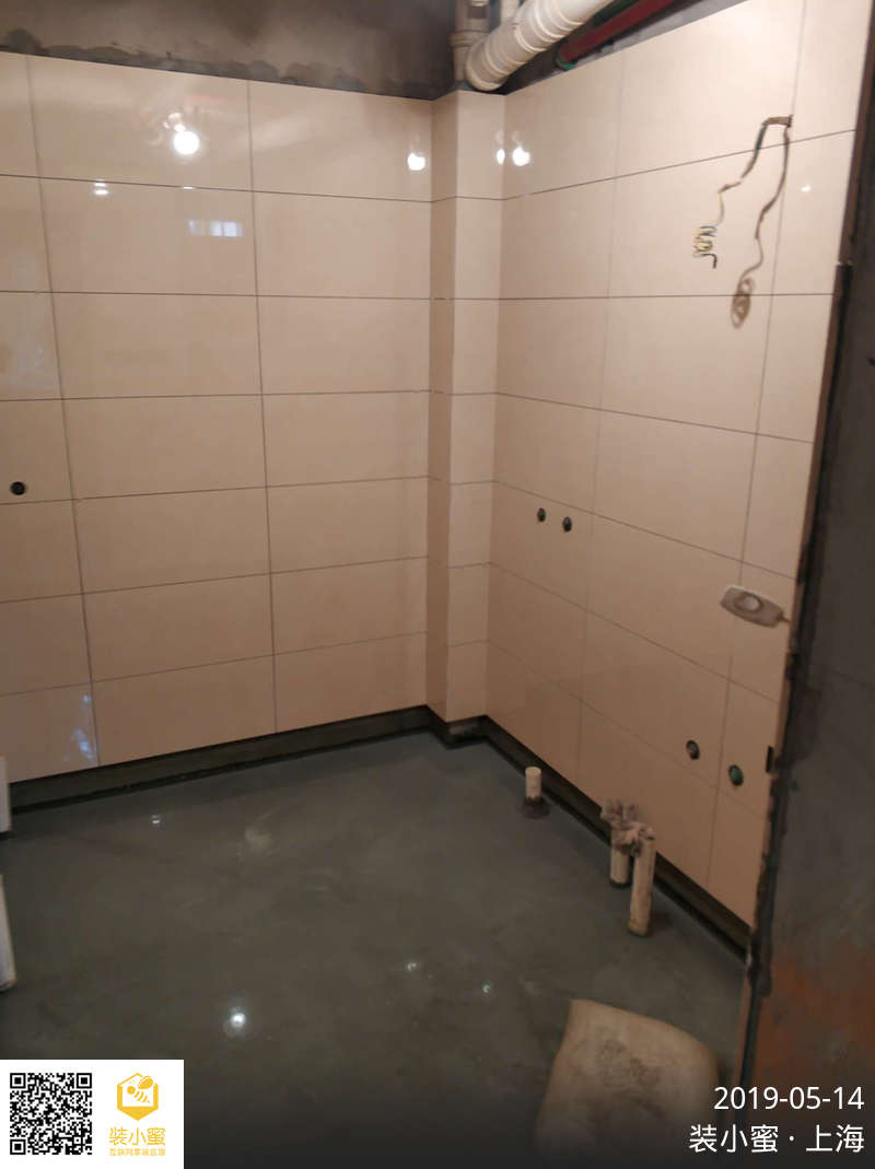

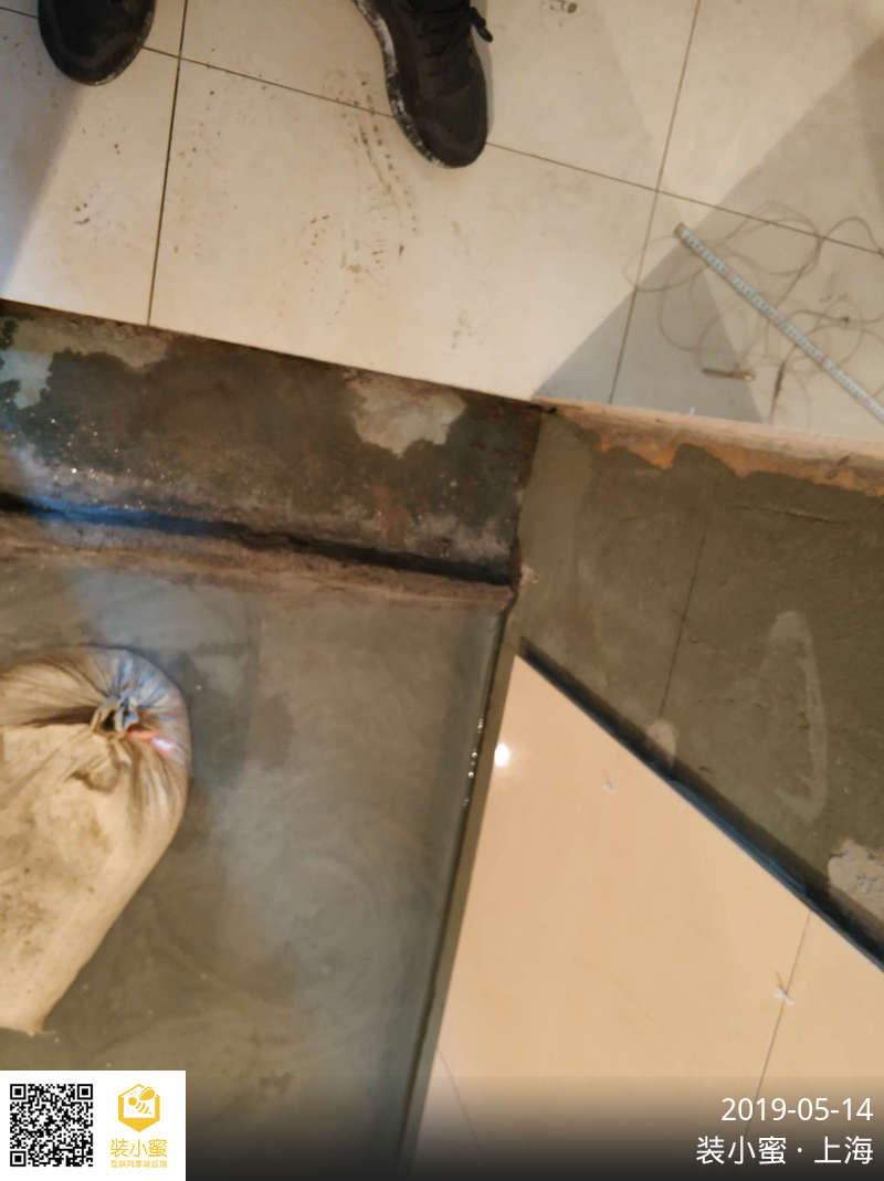

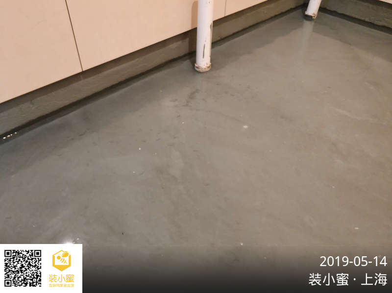

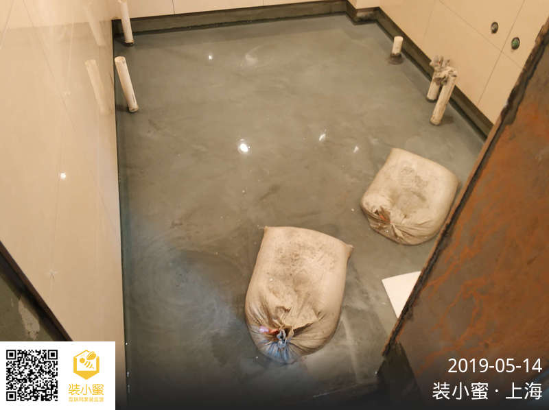

卫生间蓄水试验检查,现场泥工一人

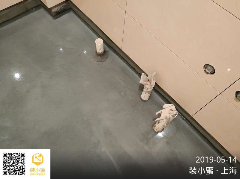

防水层涂膜符合要求,管根部涂刷符合要求
放水水位最低处3公分,符合要求

9、地面防水层施工完成干透后,应做24小时以上的水试验,存水最浅处3cm

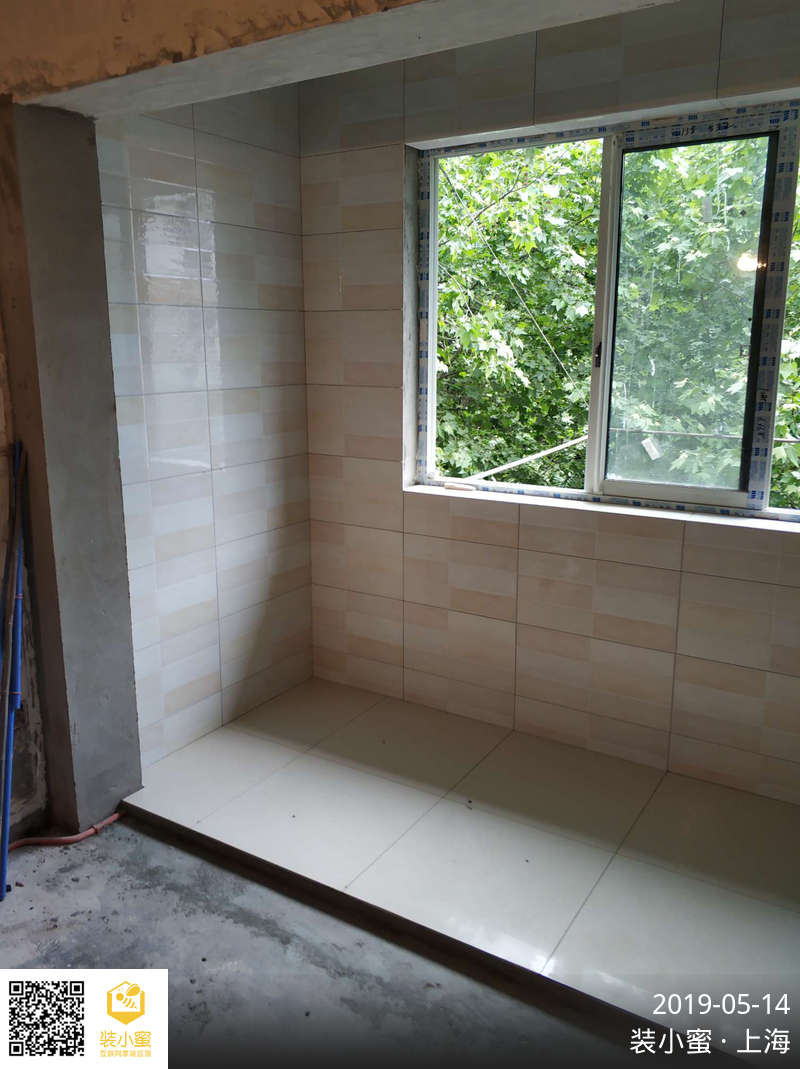

淋浴房区域经闭水试验,无渗漏现象
地面防水层涂膜质量符合要求
管根部位加强防水
