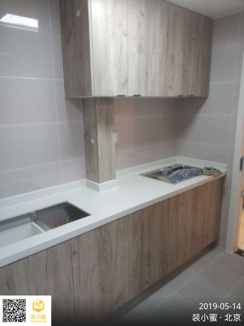

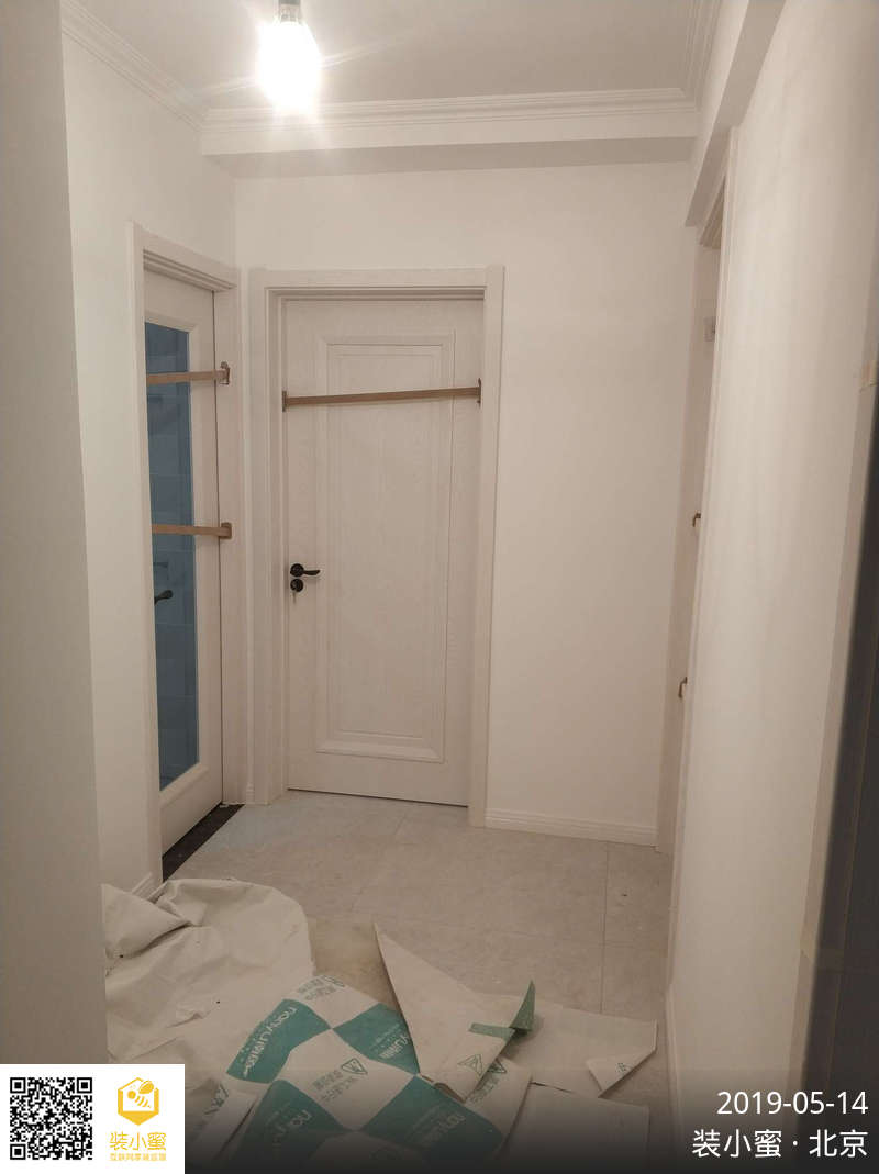

木门及五金安装验收合格。橱柜安装基本合格。

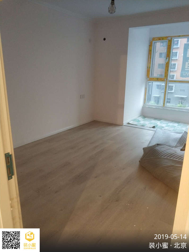

1地板与暖气管处处理不平粗糙。
2橱柜门与门垭口相撞。
整改调整合格后复查

地板表面平整,无明显变形
符合标准:15项

踢脚线安装牢固
踢脚线安装质量符合要求
地板表面完整,材质色泽一致
安装牢固,走动无明显异响
留缝与拼接缝隙符合要求

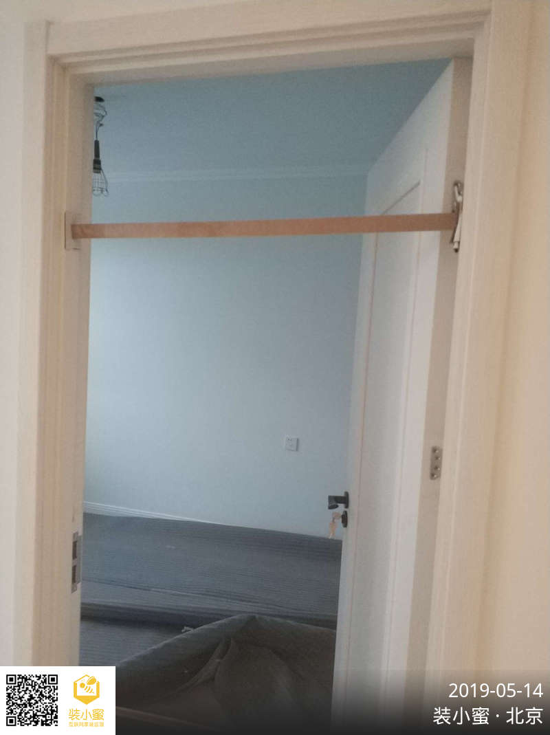

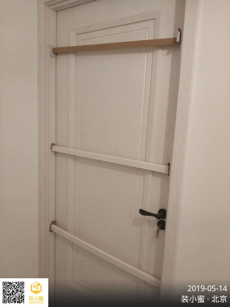

门套(门套线)安装质量符合要求
门扇平整,开闭(移动)操作正常
门扇四边间隙符合要求
五金件安装牢固,螺丝齐全
表面完整,色泽一致
