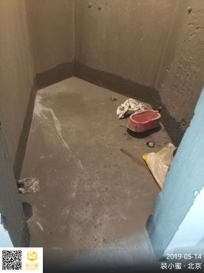

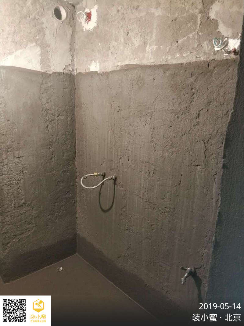

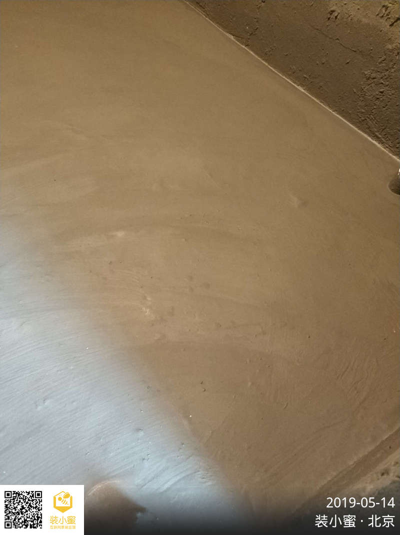

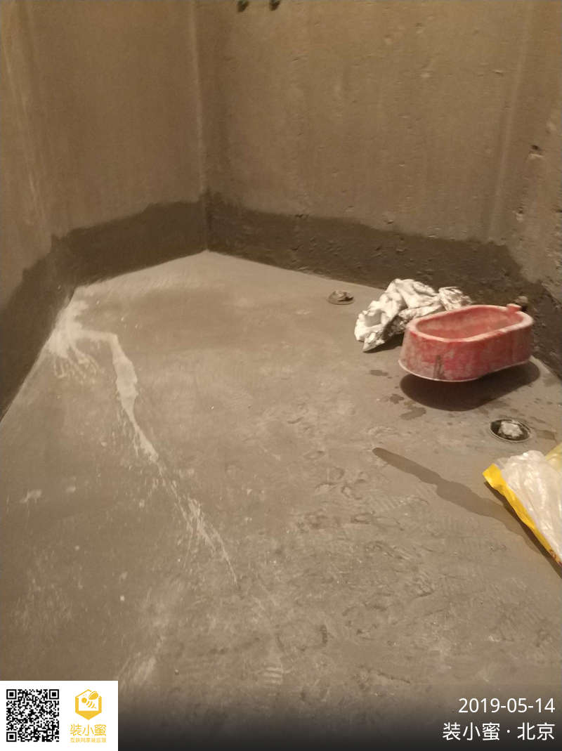

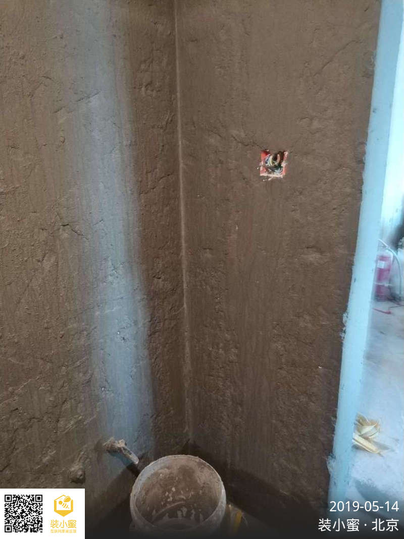

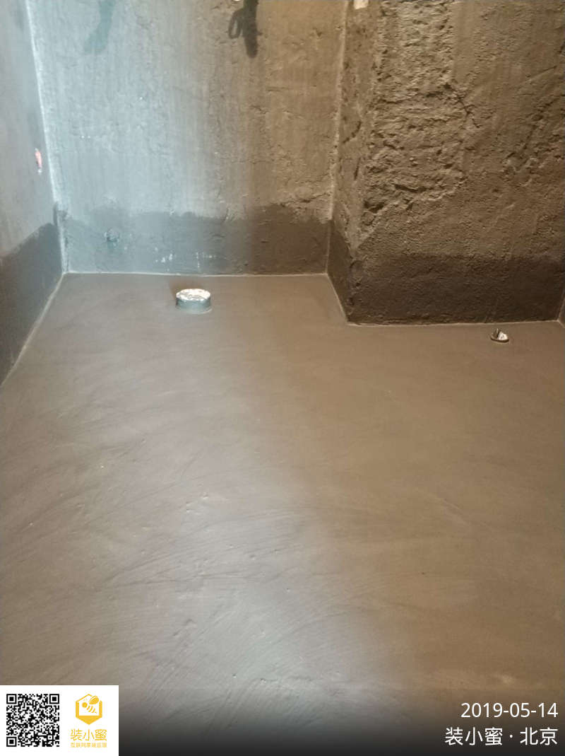

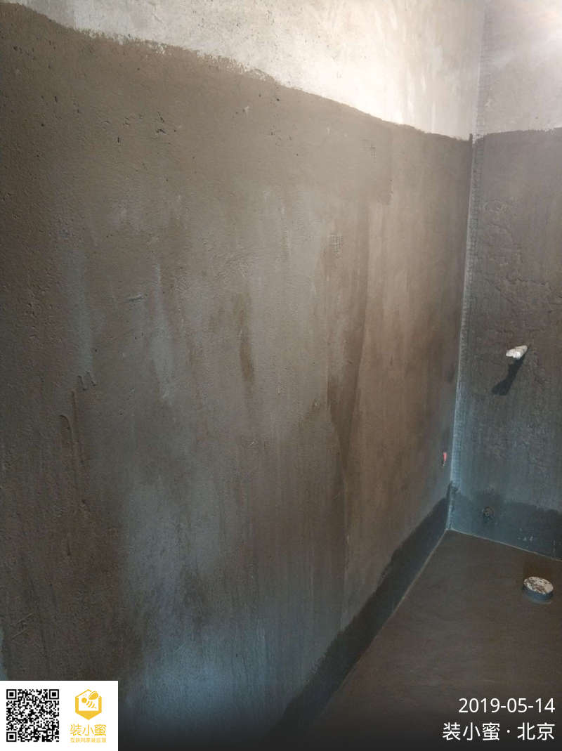

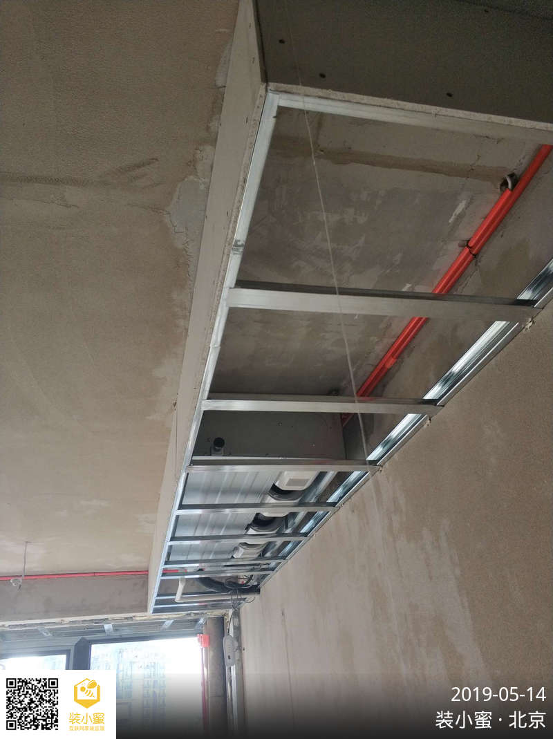

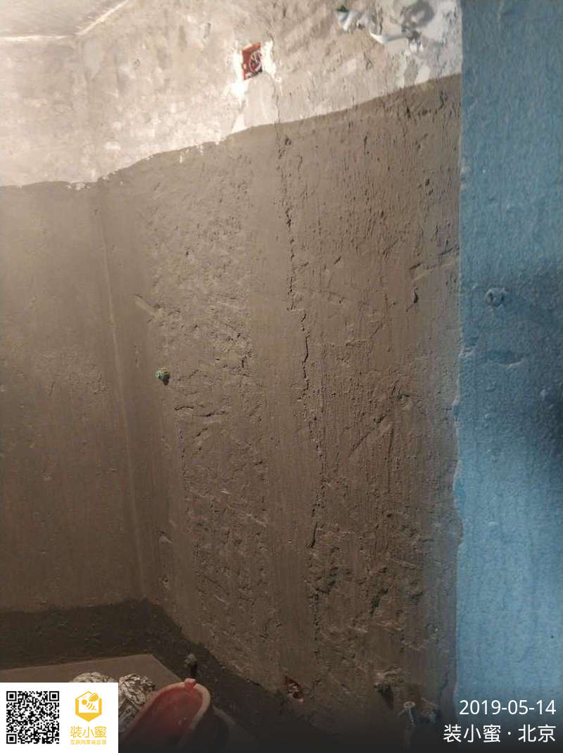

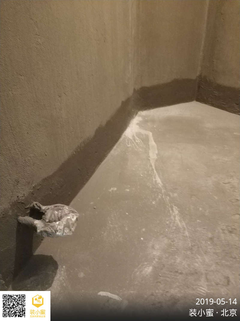

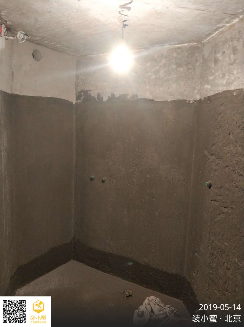

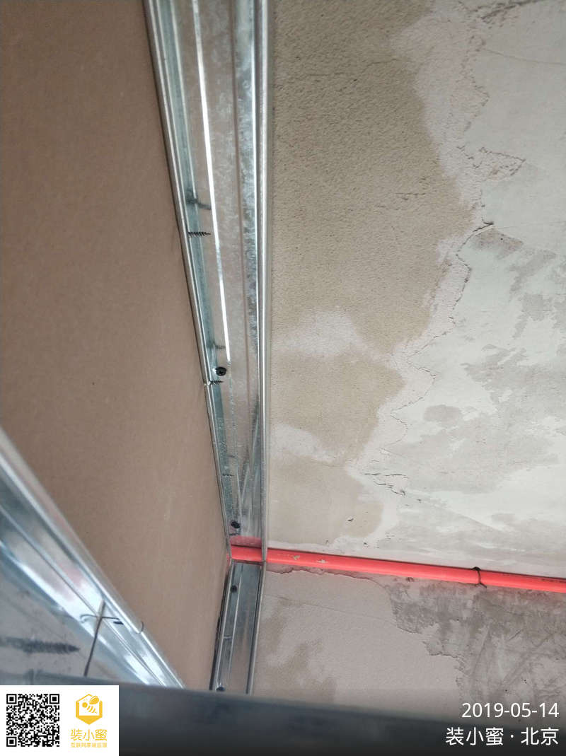

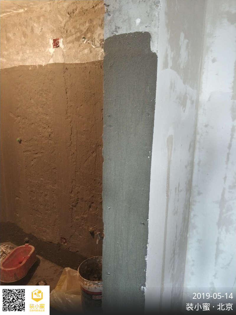

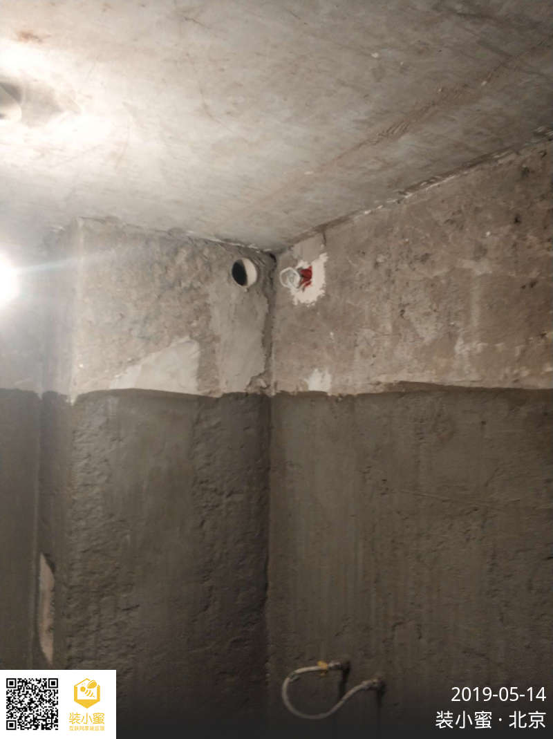

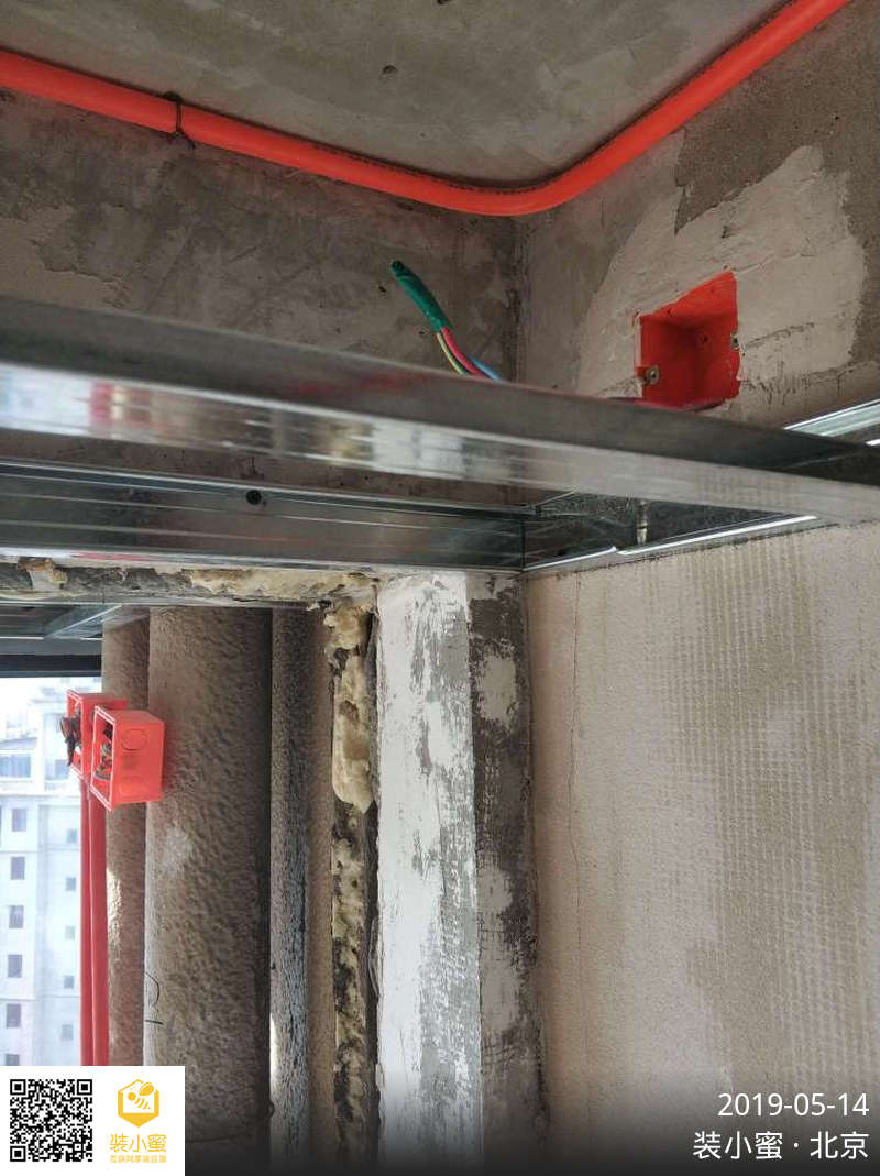

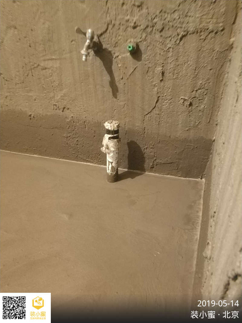

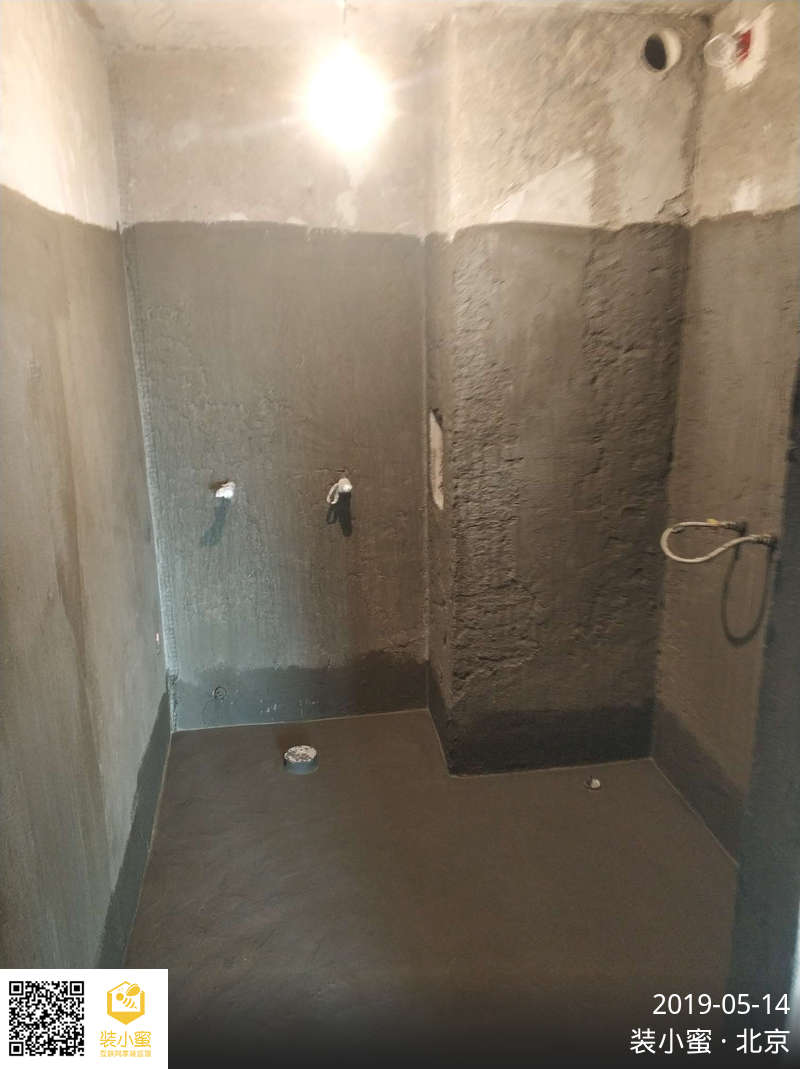

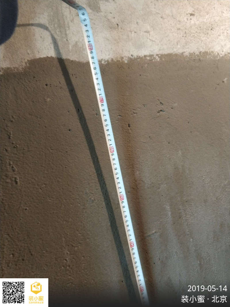

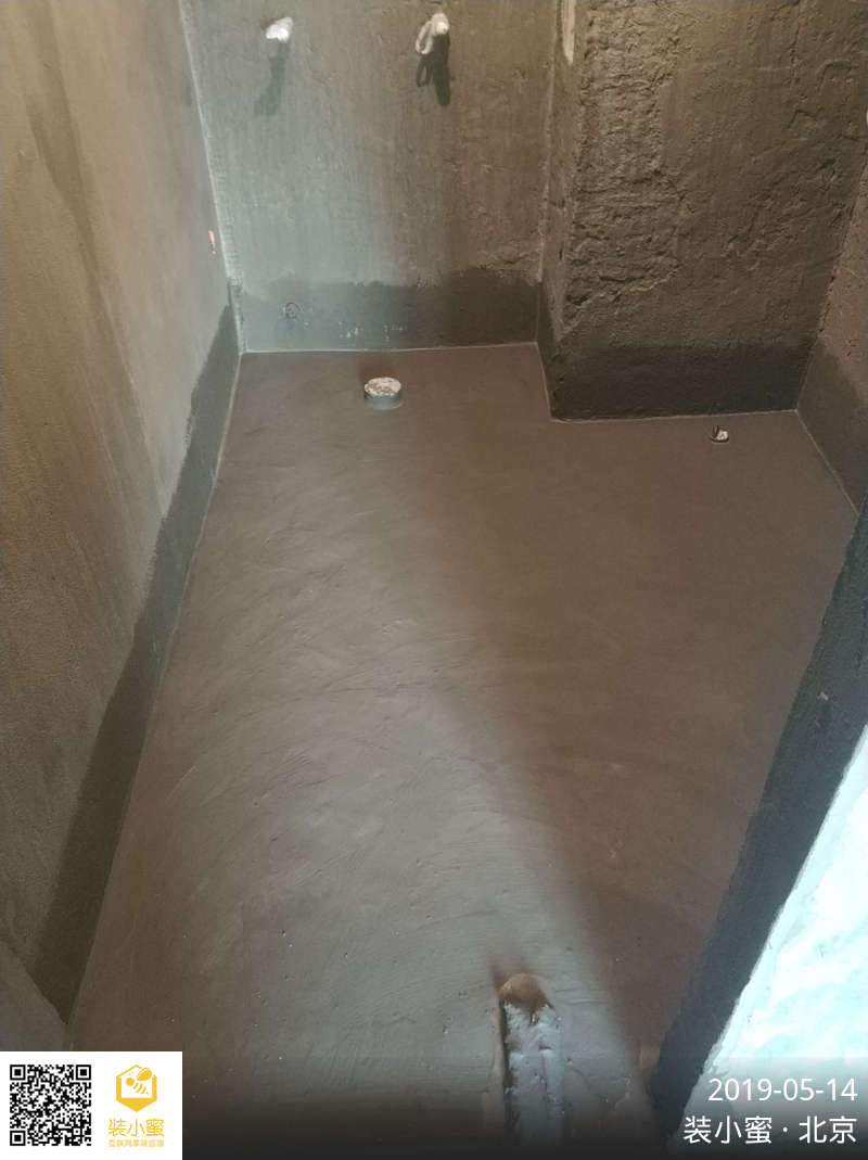

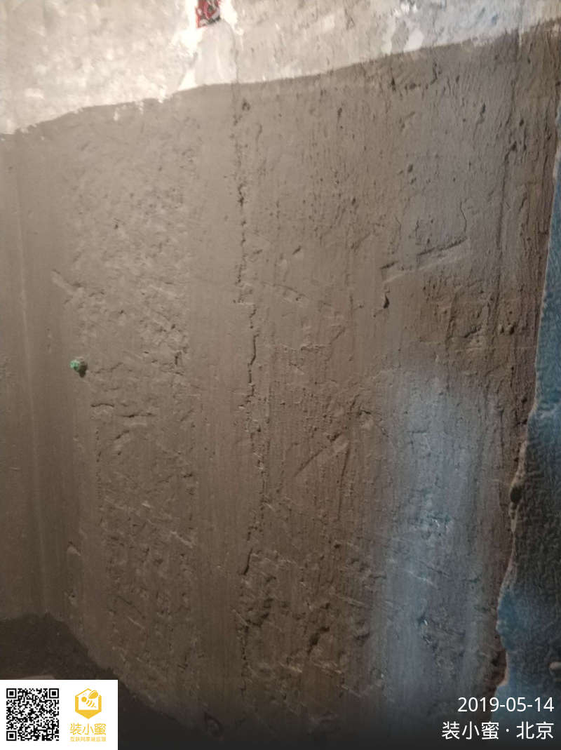

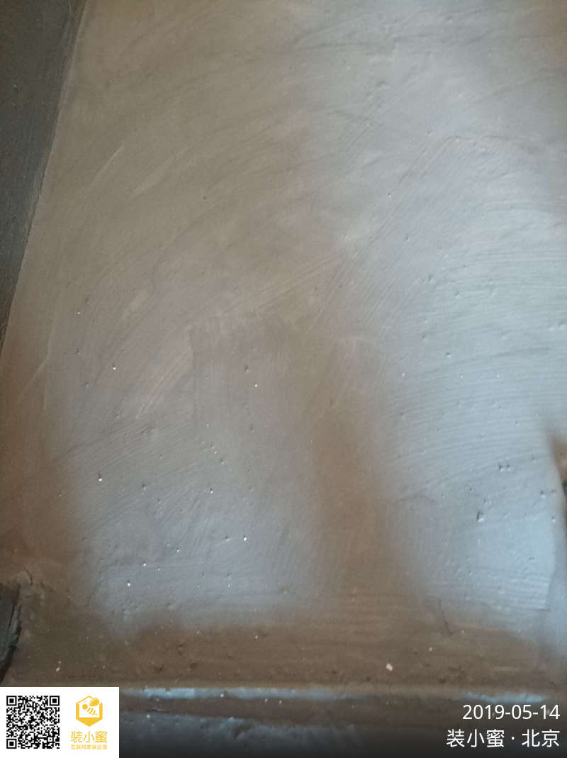

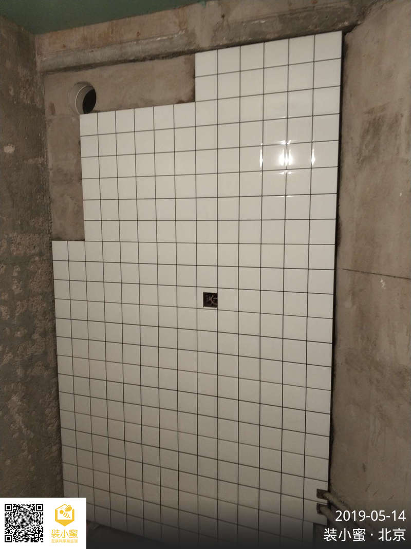

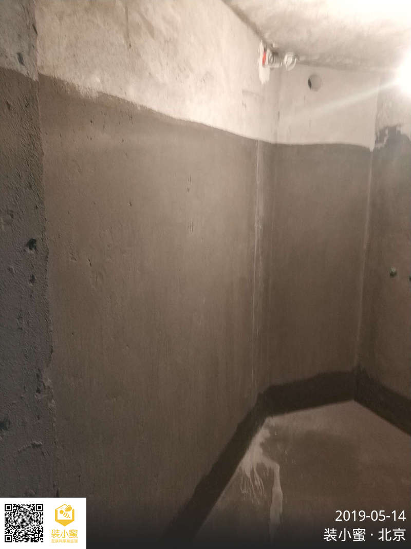

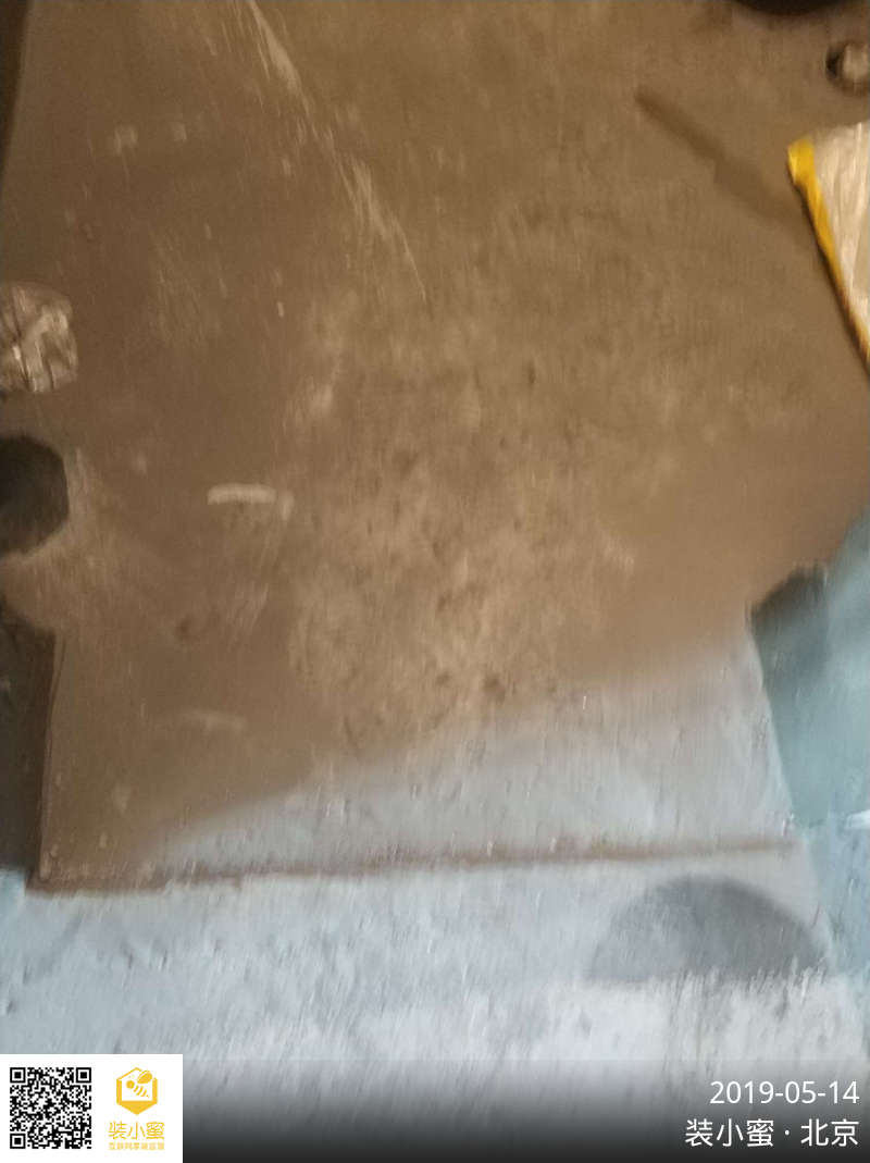

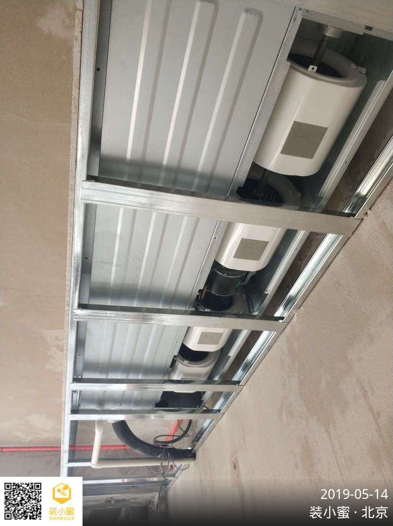

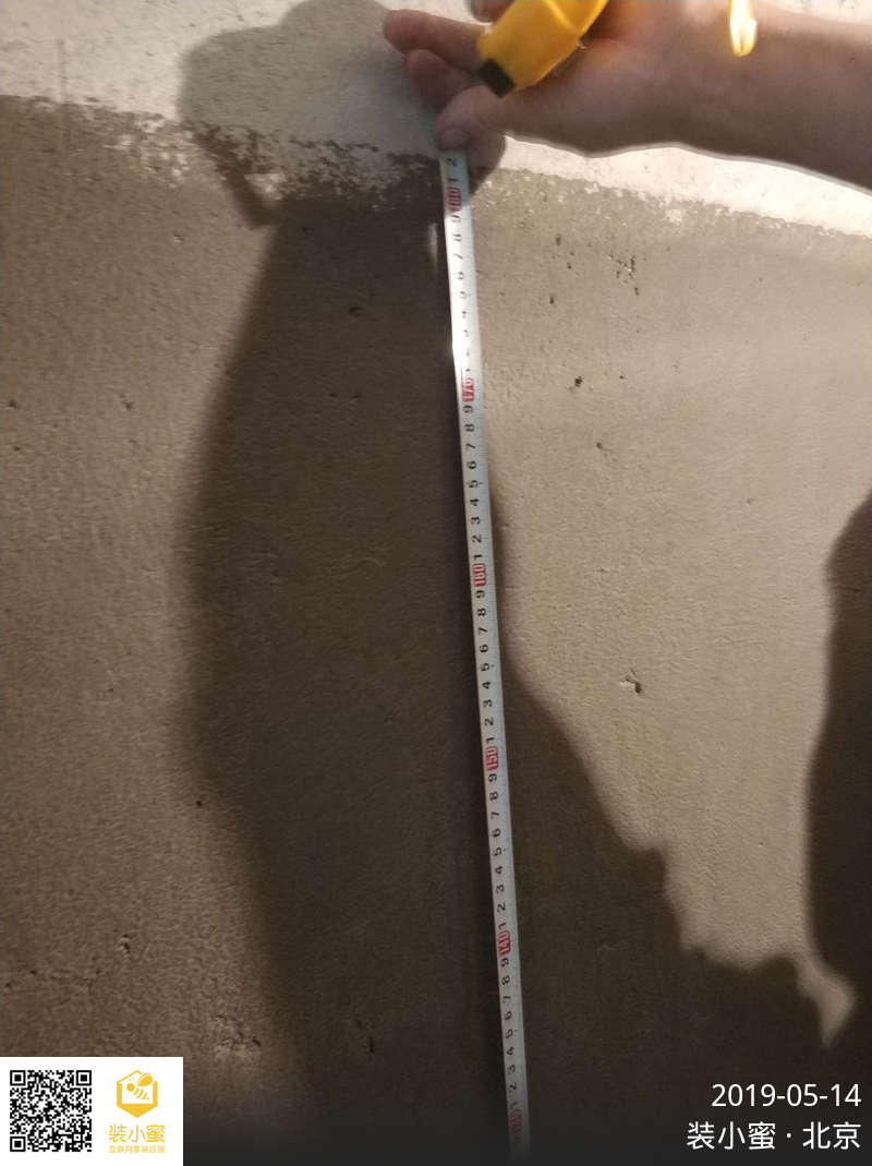

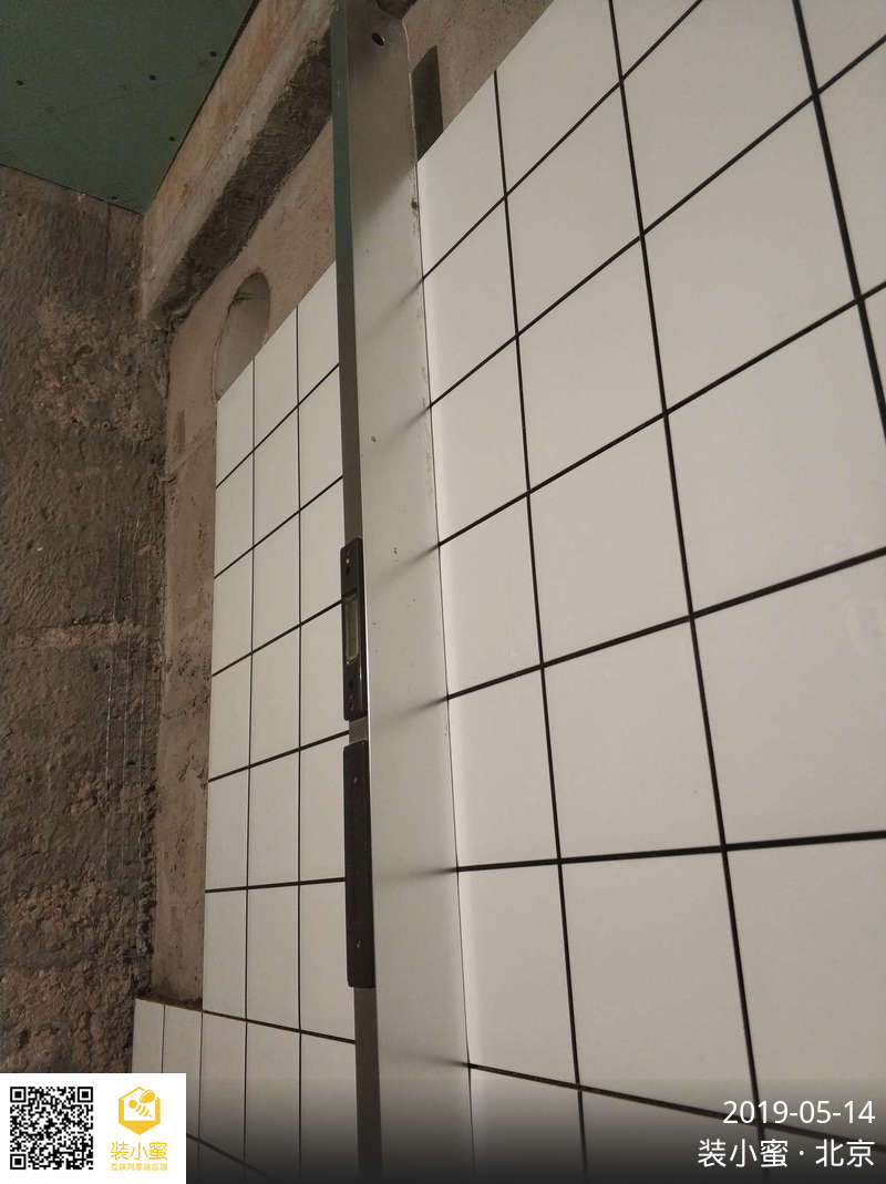

目前客厅墙面顶面石膏找平已经完毕,瓦工正在粘贴厨房墙砖,目前两个卫生间墙面地面防水已经涂刷完毕,墙面防水涂刷高度一米八,地面防水涂刷三遍,下水管根部和门口位置已经加强涂刷防水,目前木工吊顶龙骨固定已经完成侧板已经固定完毕。施工进度正常。

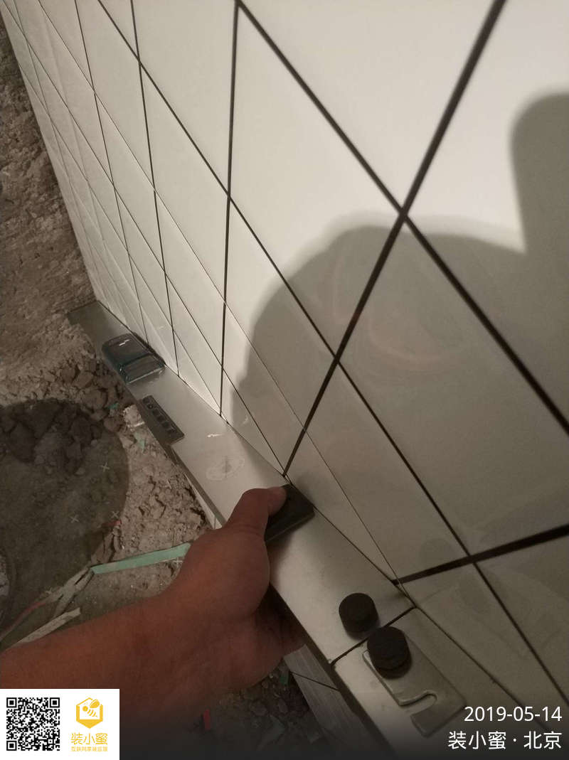

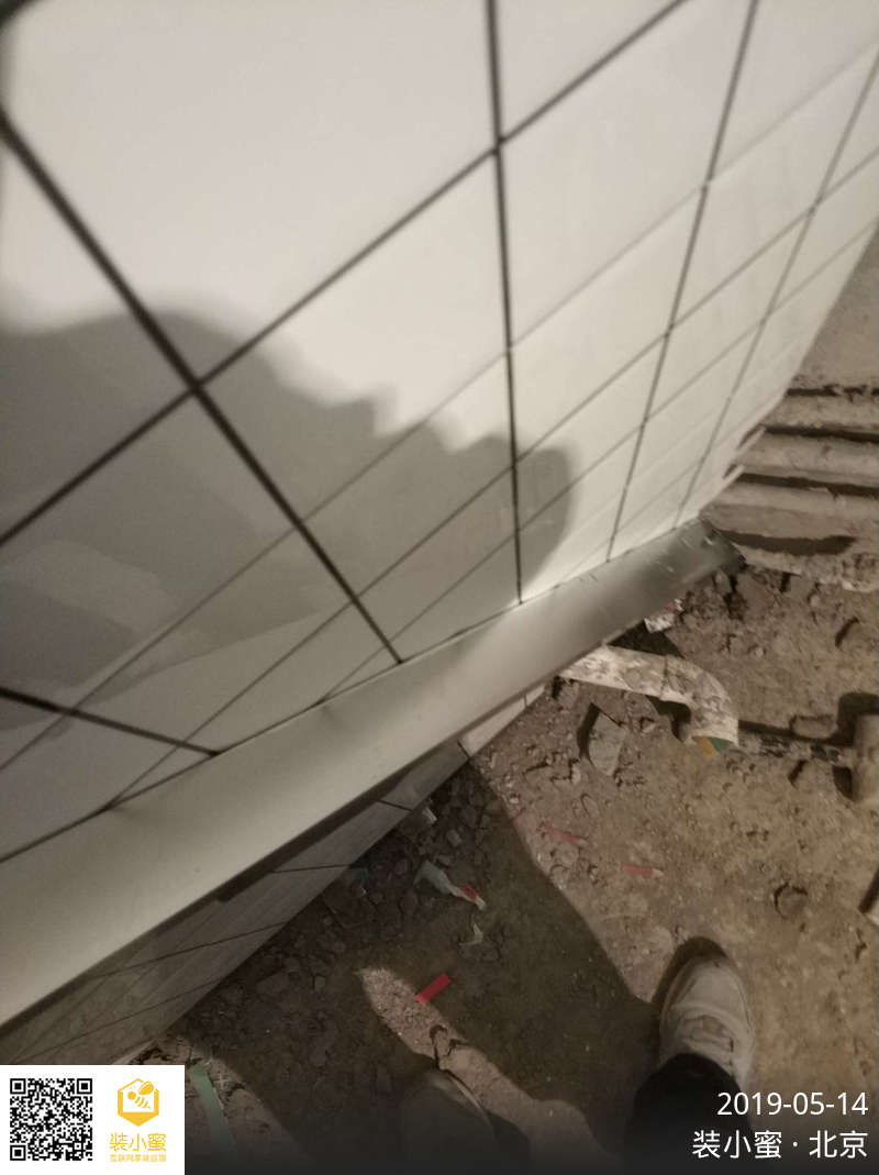

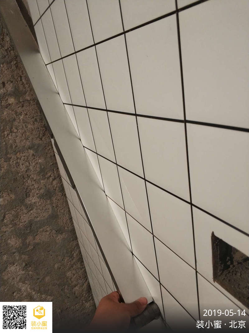

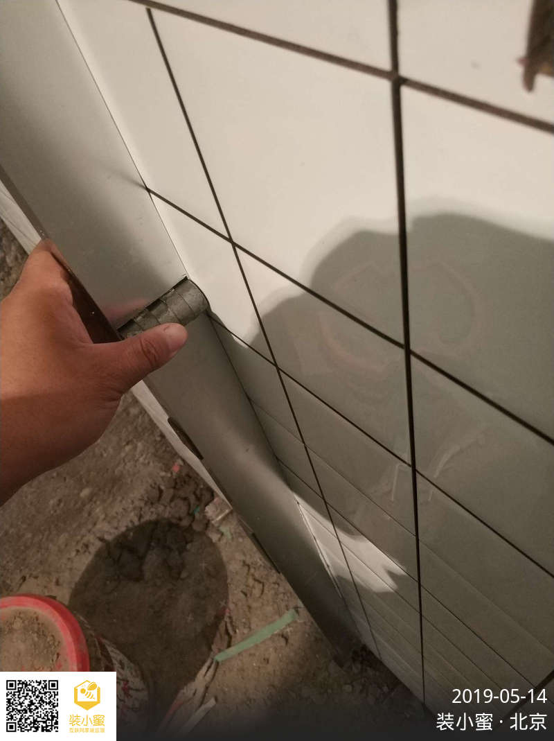

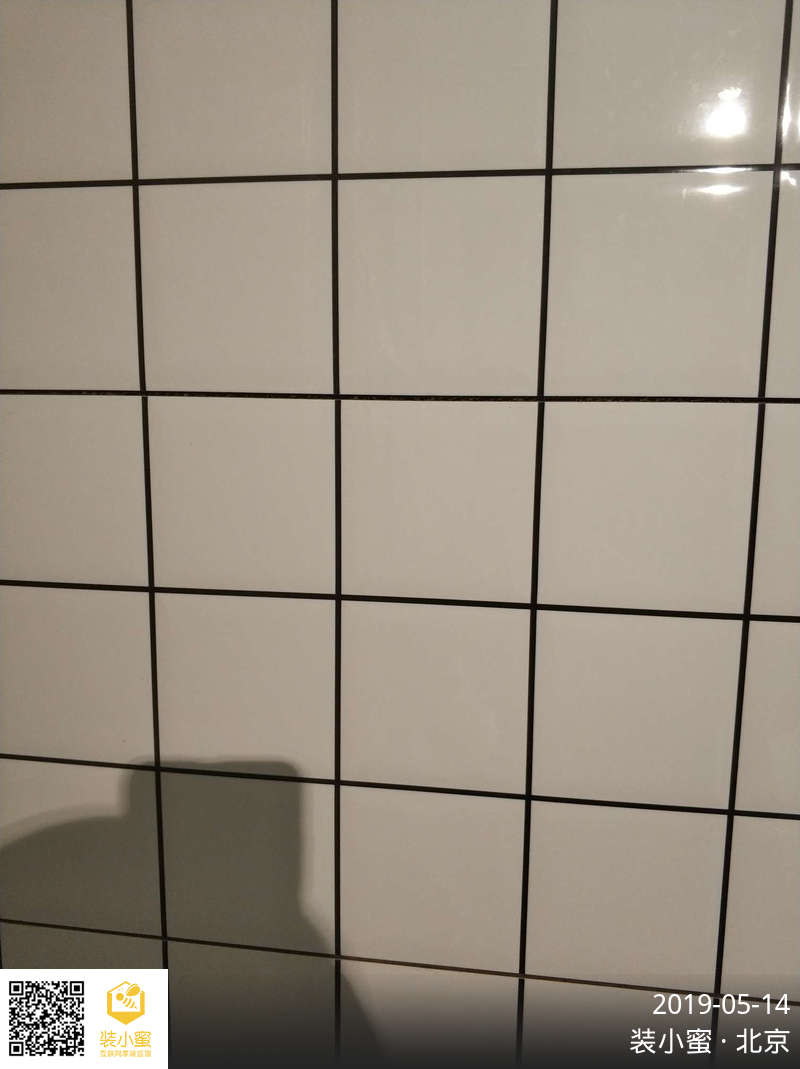

厨房墙砖目前黑色线条对不上,错开0.5毫米,需要客户确认。

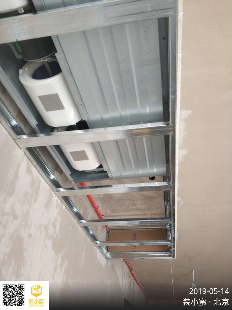

对于目前吊顶石膏板固定位置可能会露出中央空调冷凝水管,正好这个位置是空调内机检查口的位置需要柜子遮住。

次龙骨安装固定施工符合要求
边龙骨安装固定施工符合要求
吊顶侧挂板施工符合要求
地面防水层涂膜质量符合要求
管根部位加强防水
