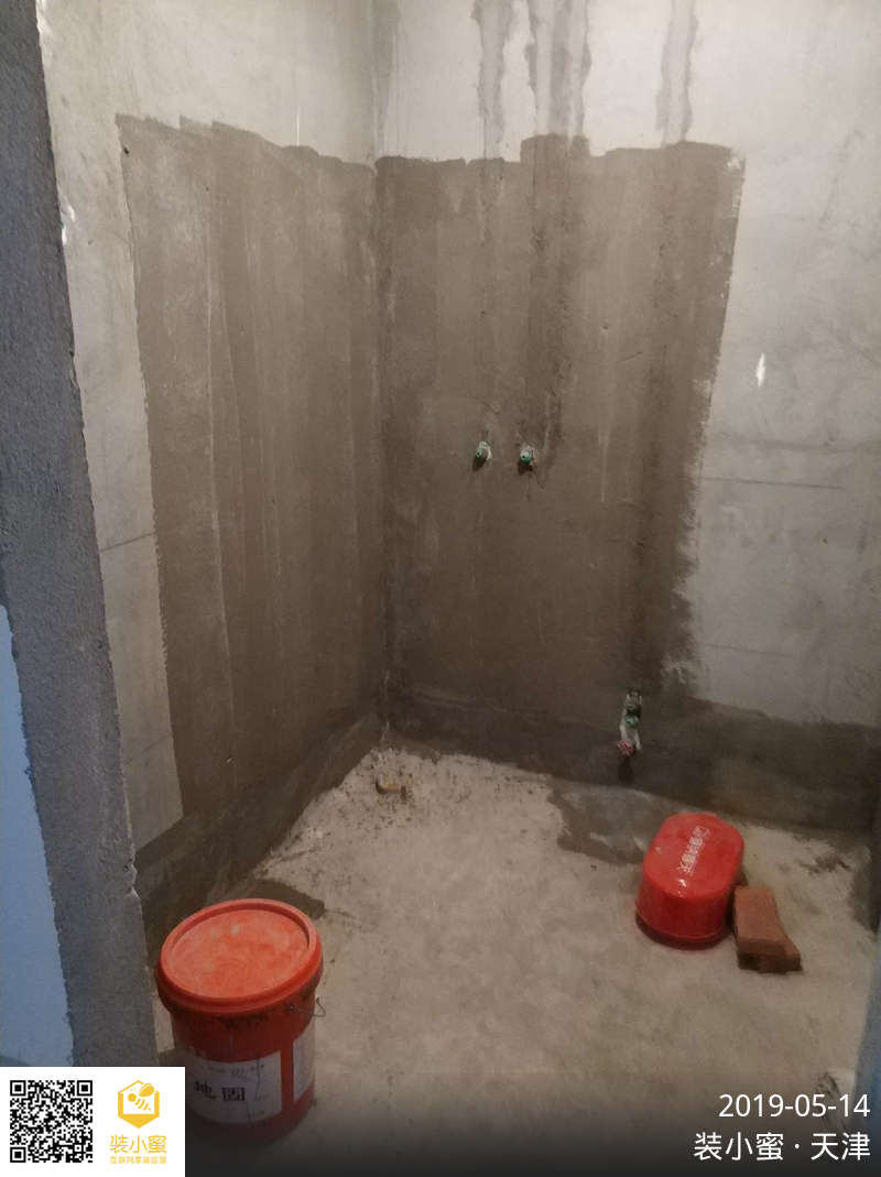

现场 瓦工 厨房 墙砖 铺 贴 中 。

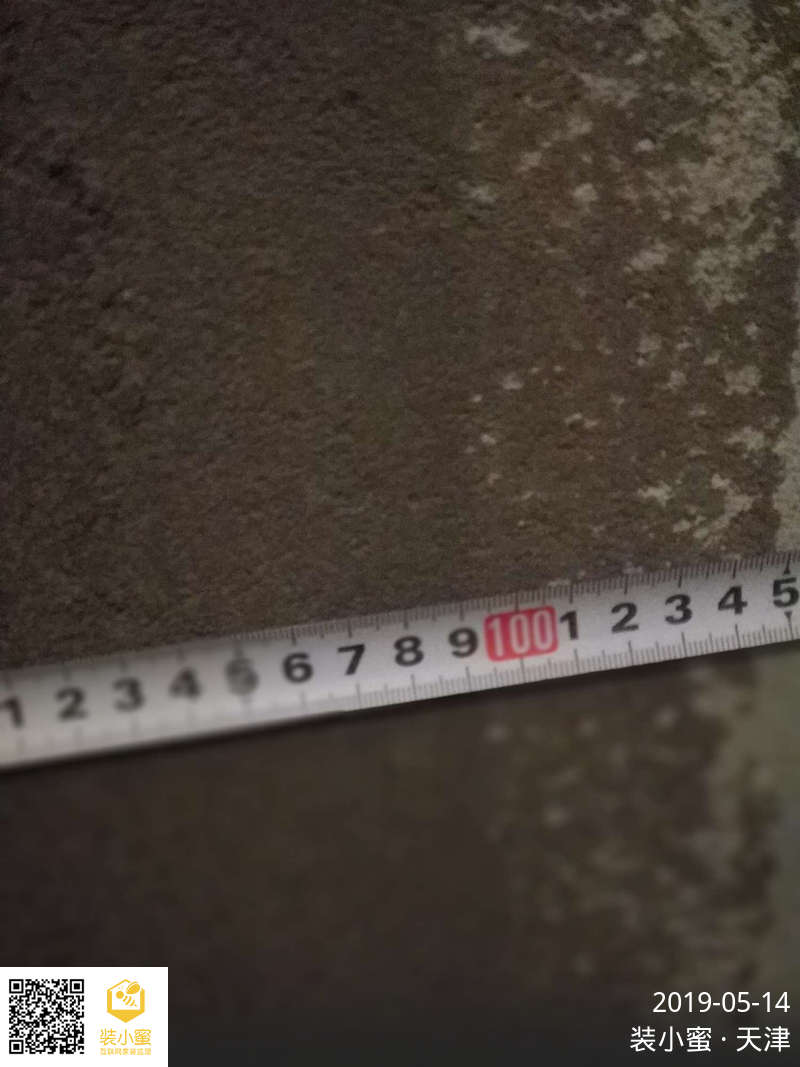

① 墙体 基层 不 平整 及 处理 平整 后 再 涂刷 防水 涂料 。
② 墙面 基层 有空 鼓 开裂 现象 需要 处理 。

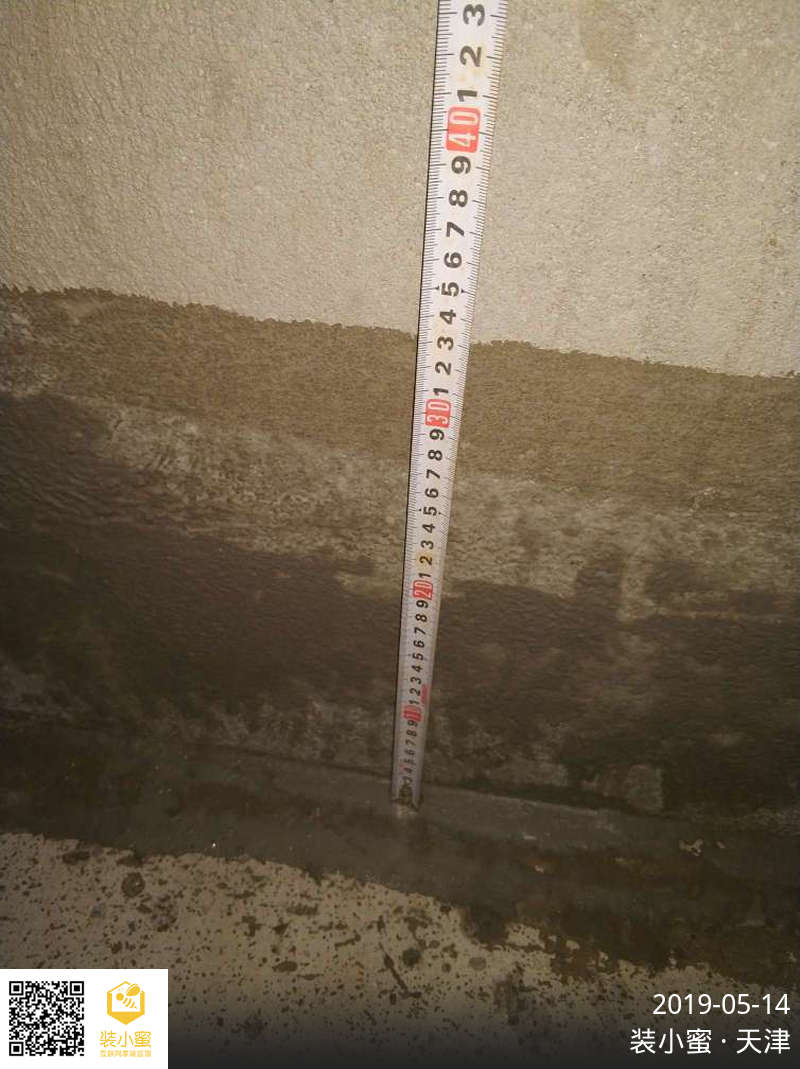

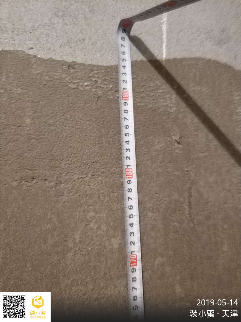

③ 防水 涂 膜 较 薄 (露底 )或 不 均匀 , 需要 重新 涂刷 。
④ 部分 墙体 有 不平 的 现象 , 会 影响 薄贴施工 质量 , 建议 套方抹灰处理 。
⑤ 厨房 门口 有 腻子 层 等 其他 材料 ,需要 铲除 清洗 干净 并 拉 毛 处理 。
⑥ 部分 墙面 方正 误差 偏 大 ,需处理 好 方正后 再 施工 。
以上 问题 我 已 向 施工方 传达 告知 。
墙面防水已刷,施工顺序不合理,需后期抹灰时需拉毛处理,拆除时有不整齐现象,需施工方自己修复,无需增加修复费用。上次问题需全部整改合格后再付款。
