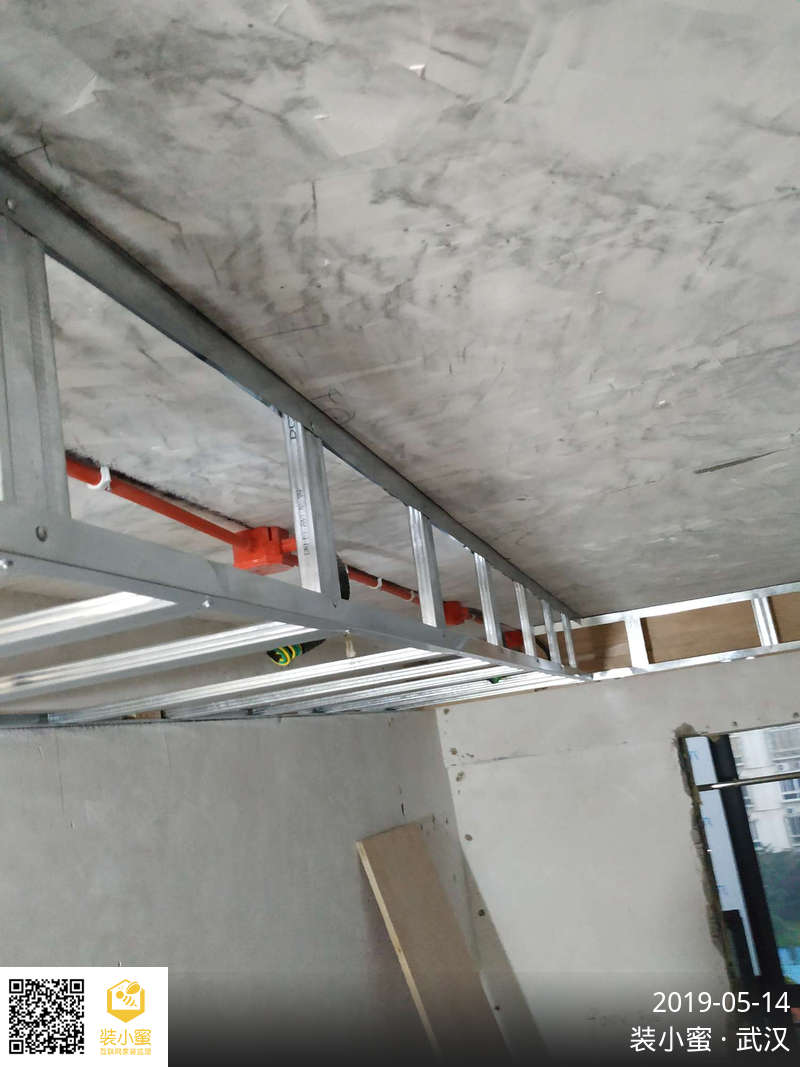

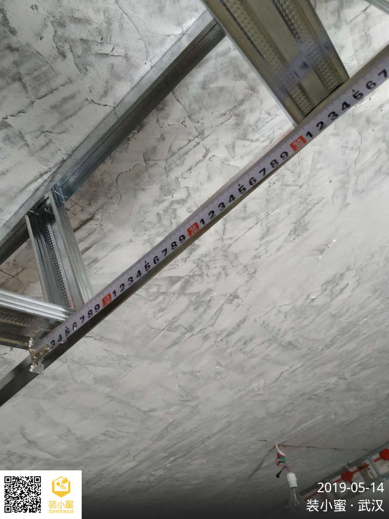

3.吊顶龙骨施工检查合格,龙骨结构施工符合规范要求。

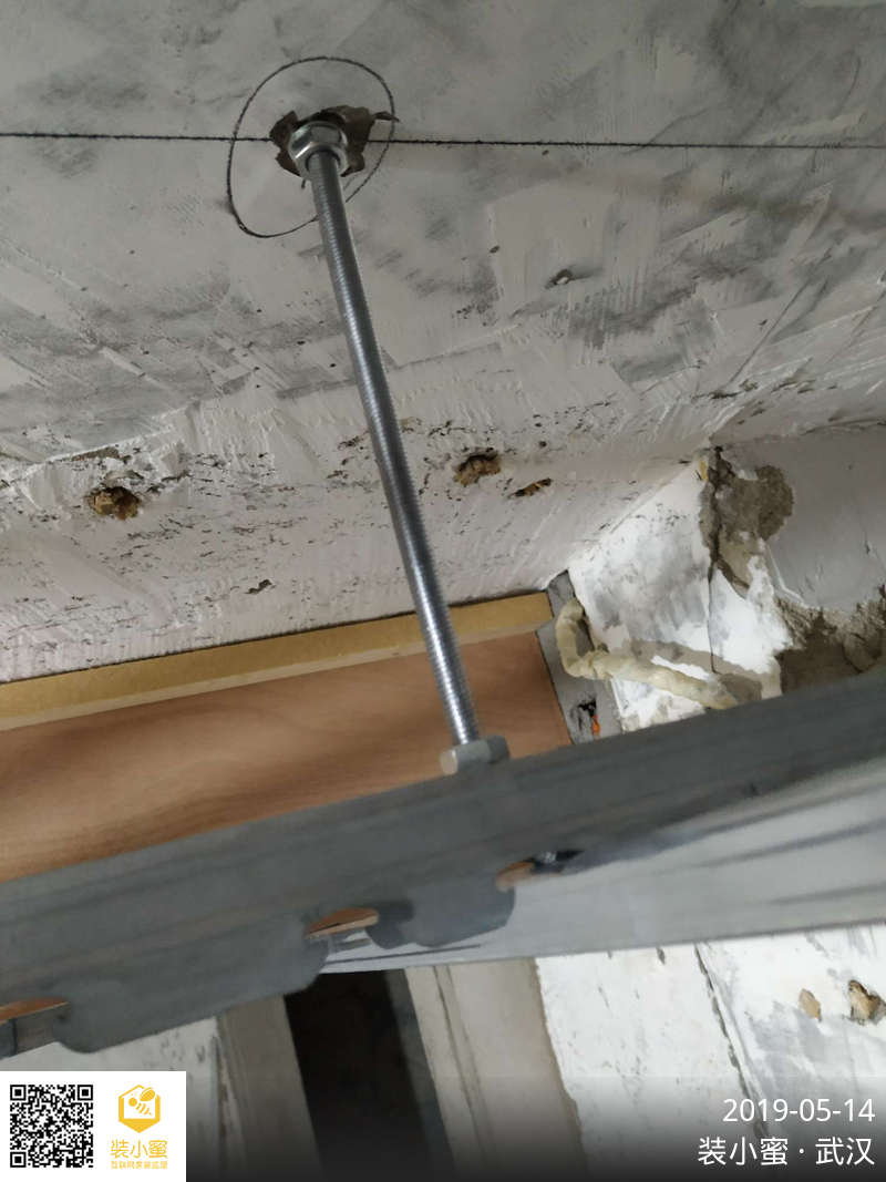

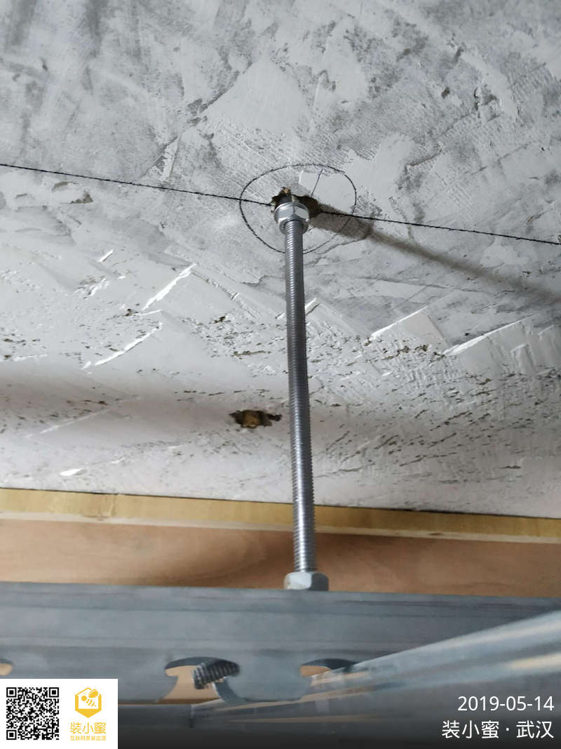

吊杆平直,用材符合要求
吊杆与主龙骨固定符合要求

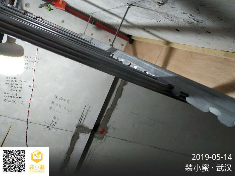

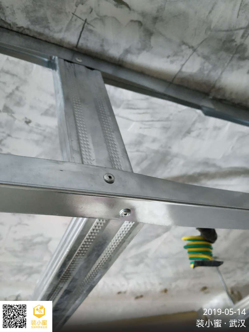

主次龙骨质量符合要求
主龙骨安装固定施工符合要求
次龙骨安装固定施工符合要求

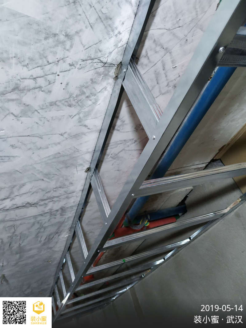

边龙骨安装固定施工符合要求
吊顶侧挂板施工符合要求
