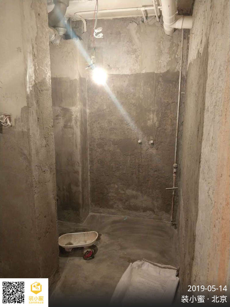

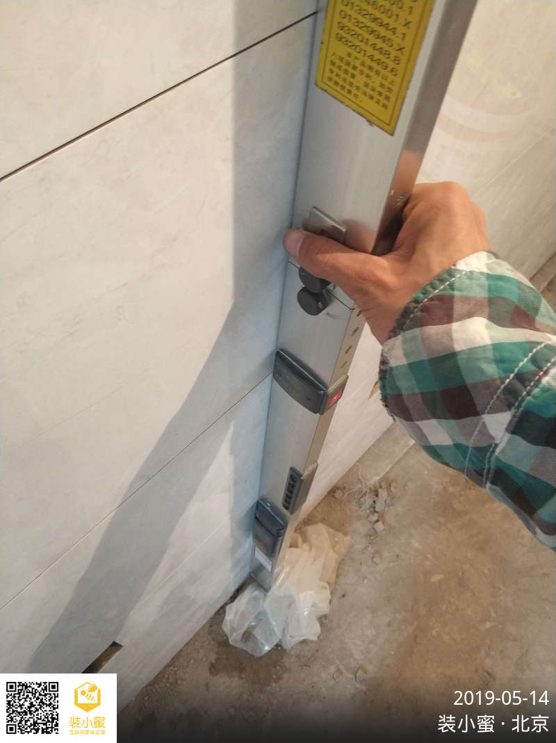

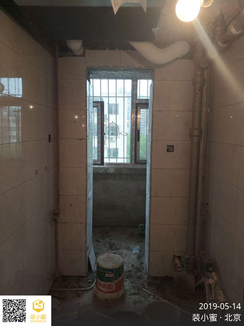

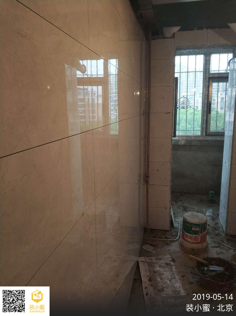

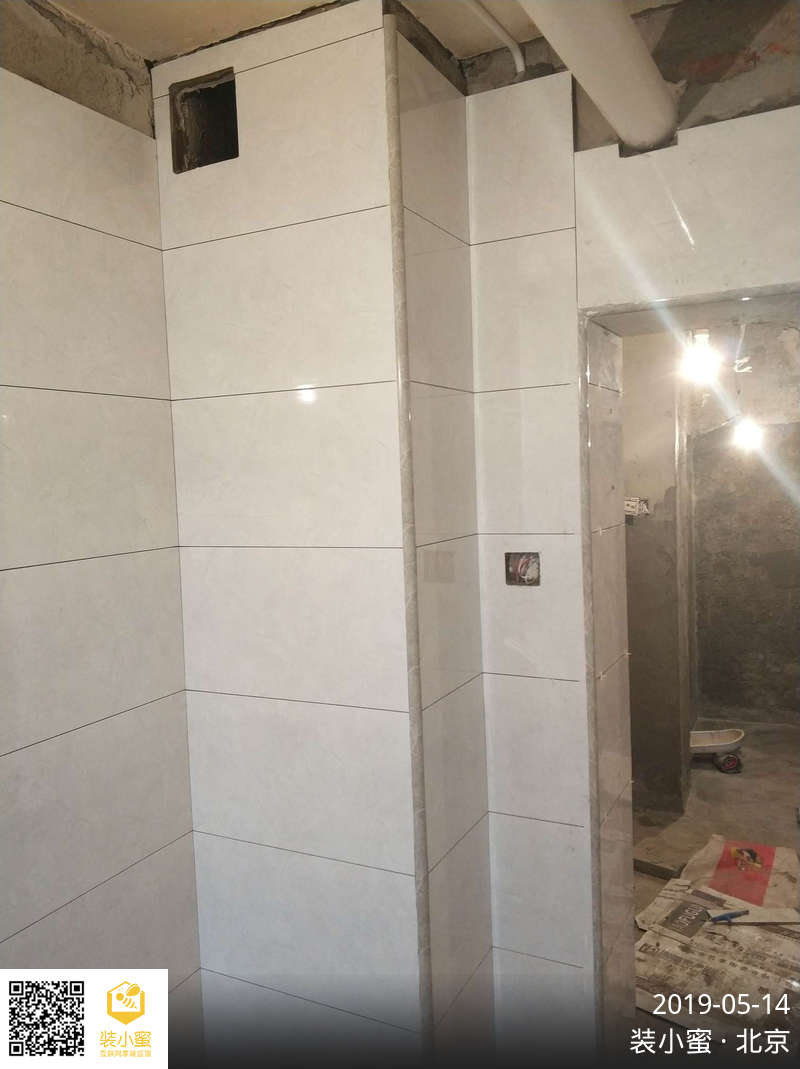

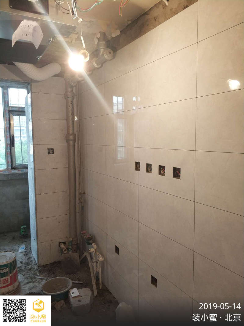

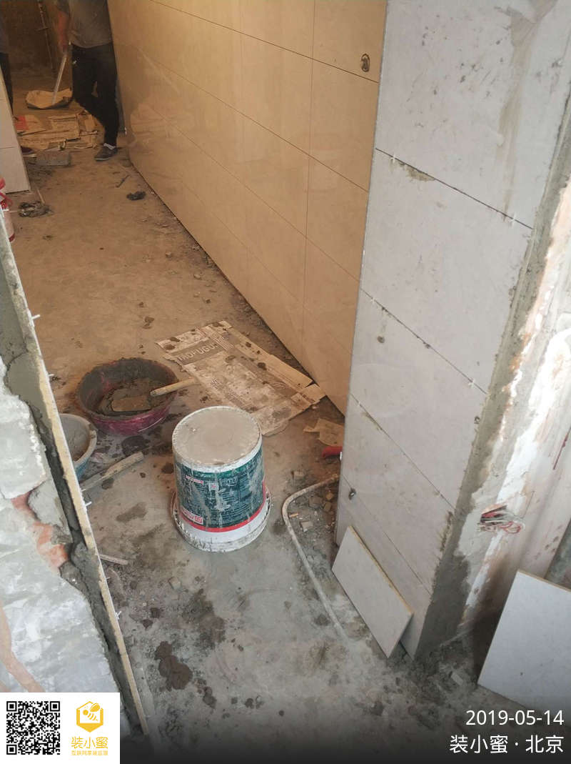

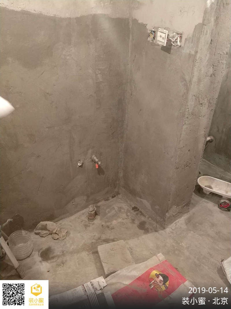

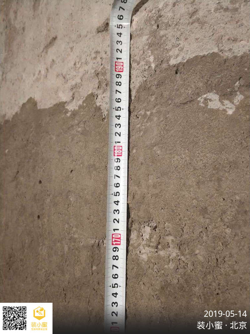

进度正常。卫生间防水已涂刷。厨房墙砖铺贴施工中。油工墙顶面石膏找平施工中。

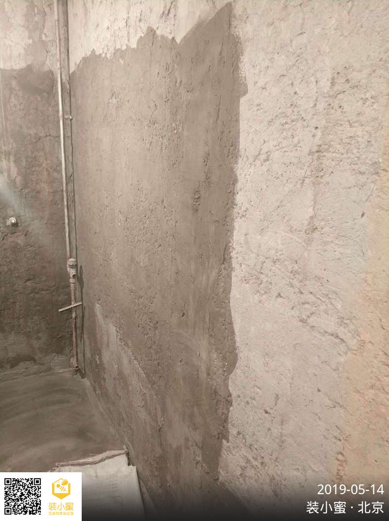

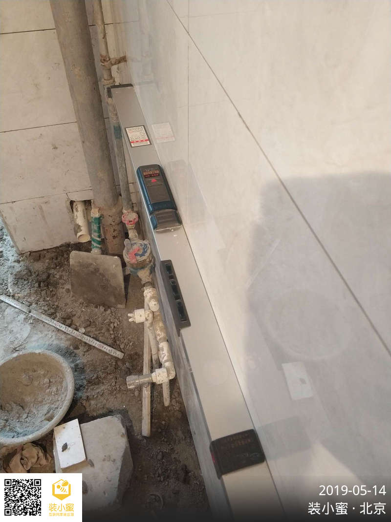

之前遗留隐患问题,淋浴位置水管端头出墙不垂直未调整,建议调整为与墙面垂直再进行封补管槽。
过门石、地漏等可以根据瓦工提供尺寸规格提前购买备用。
——来自装小蜜监理 杨宝睿

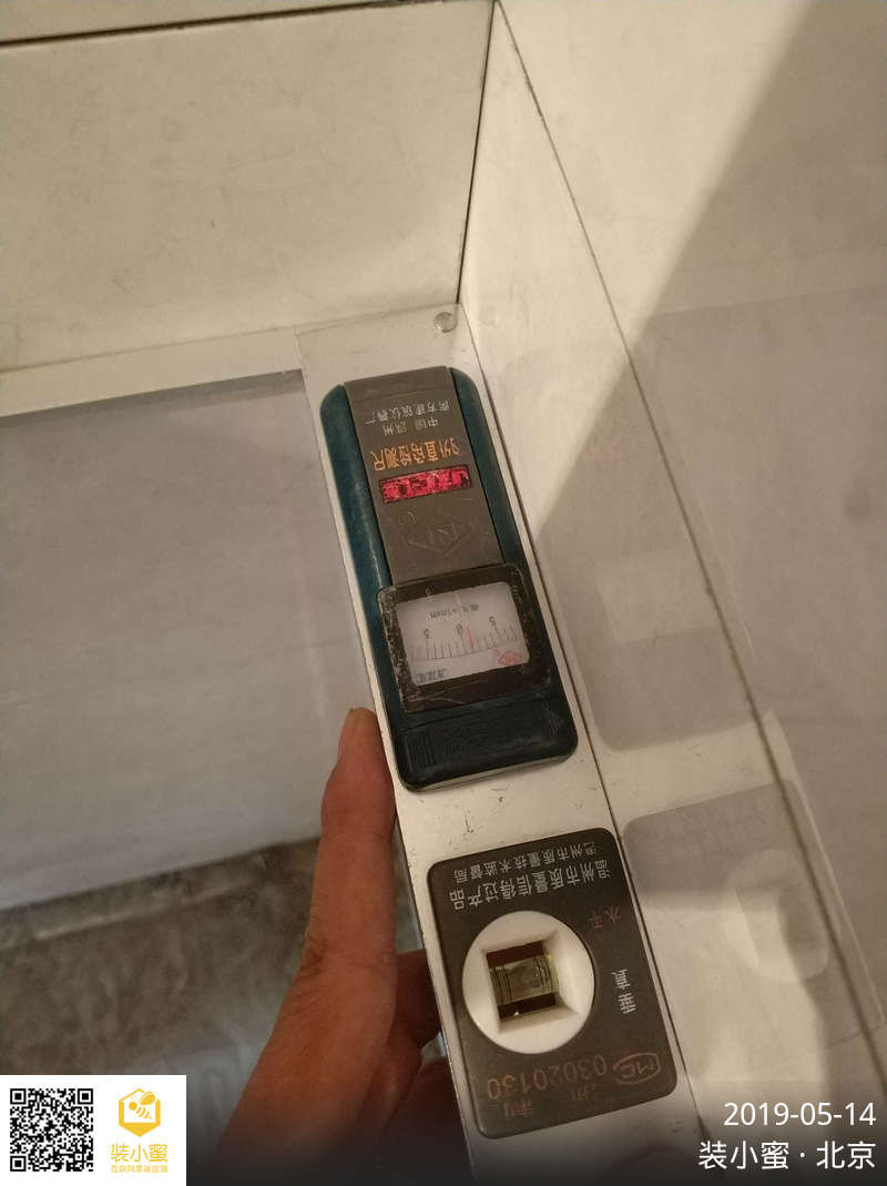

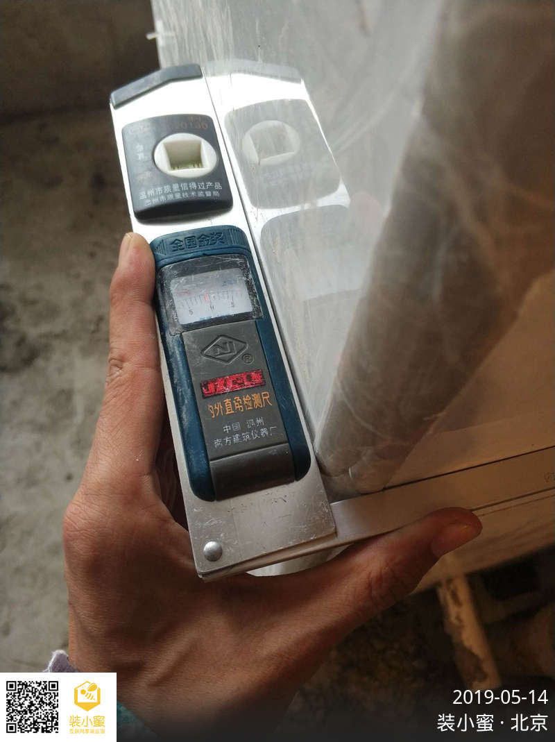

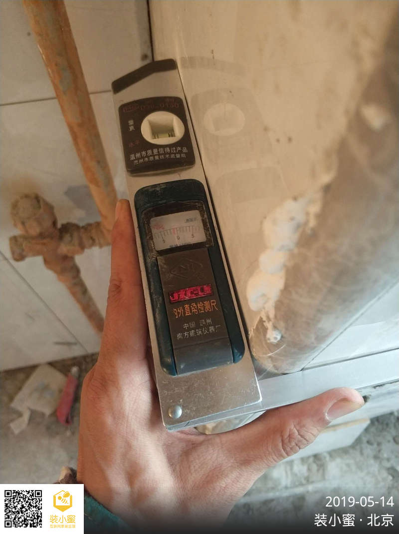

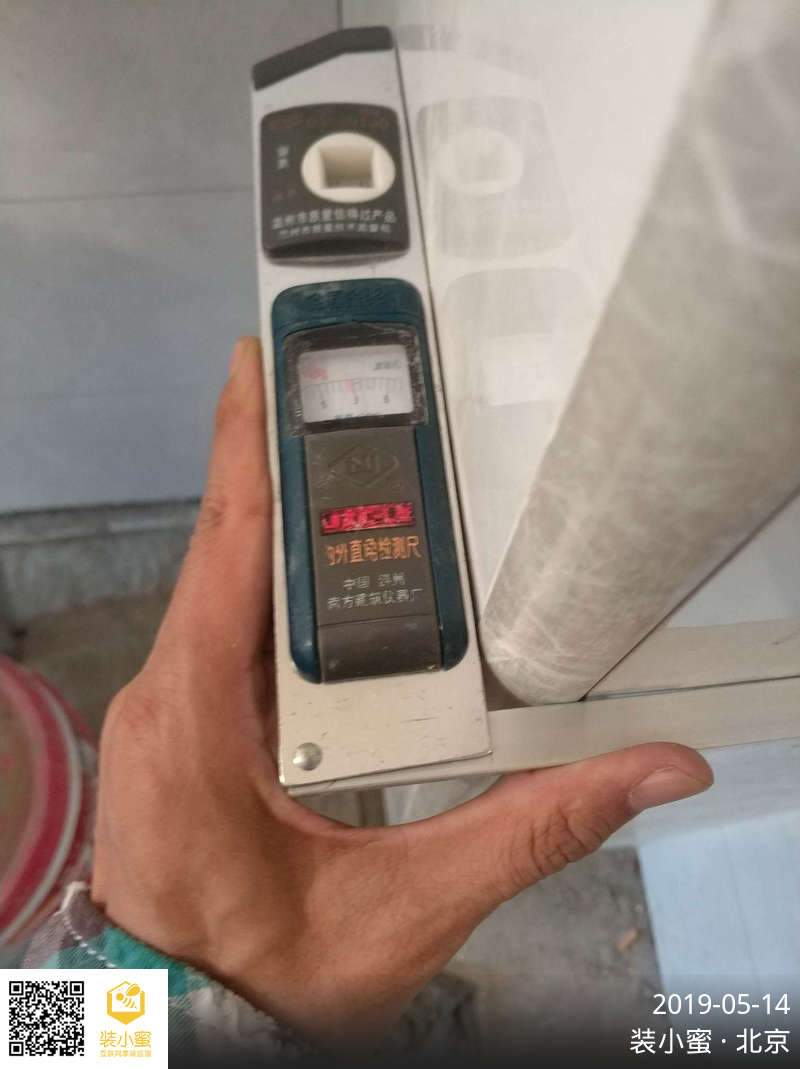

符合标准:11项
墙面干区防水层施工区域符合要求
墙面基层表面基本平整
