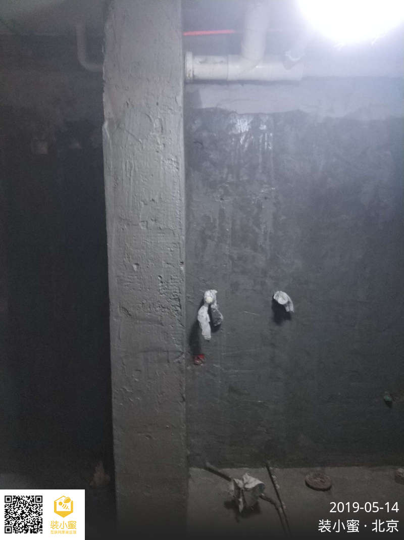

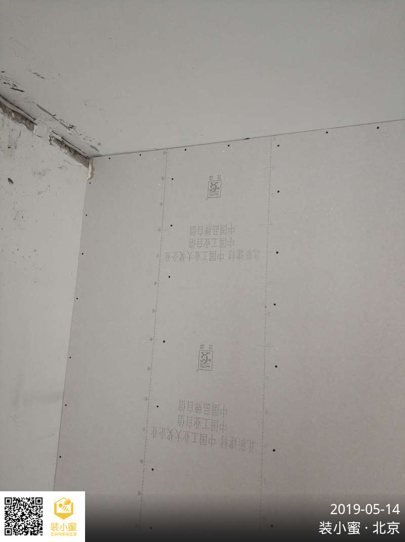

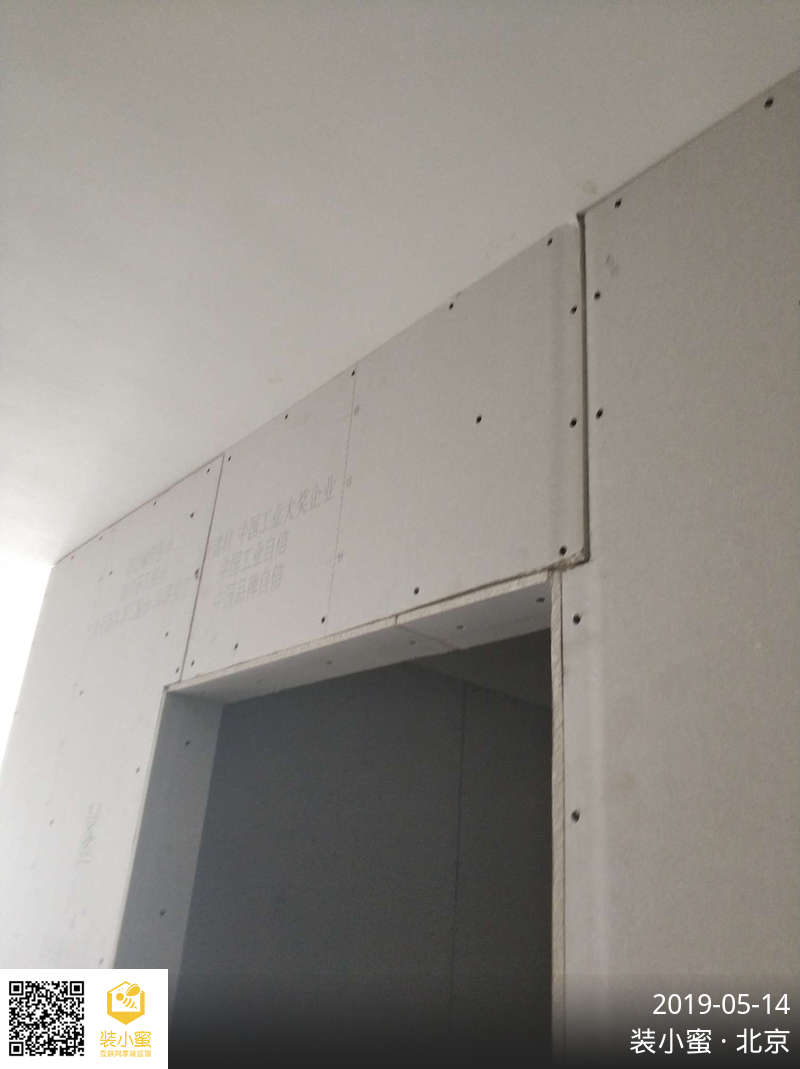

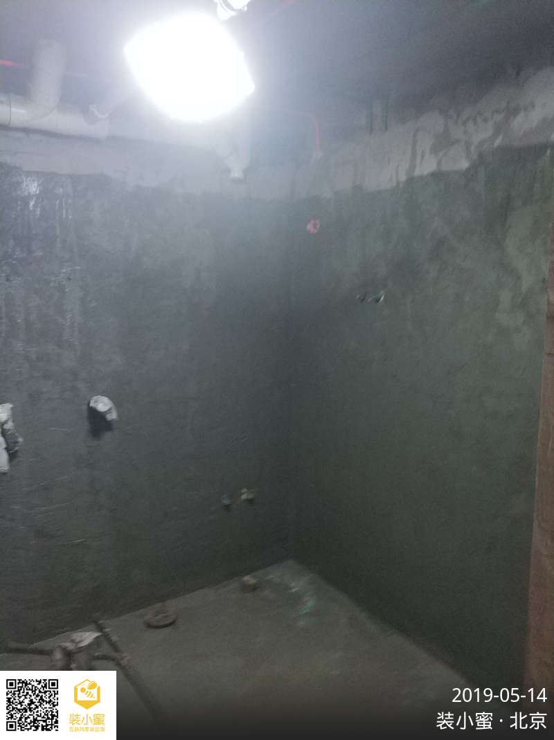

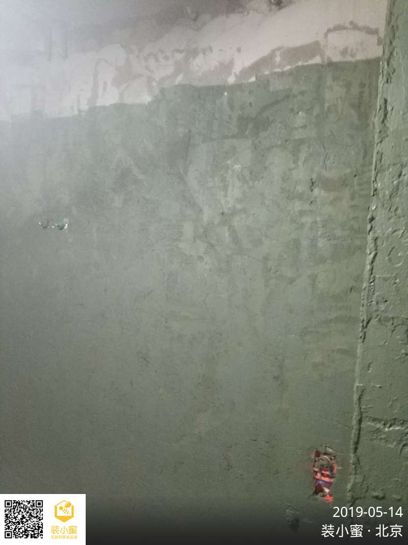

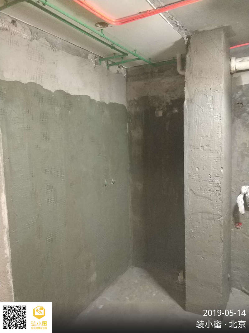

目前衣帽间石膏板隔墙和门头位置已经固定完毕,石膏板螺钉固定间距合理固定均匀,安装牢固,卫生间墙面地面防水已经涂刷一遍,墙面还有部分防水需要加强涂刷,已经告知客户和工长。施工进度正常。
卫生间墙面防水在淋浴区位置因为隔壁是衣帽间,隔墙是轻体墙,所以防水涂刷区域建议到顶,需要客户考虑,避免以后顶面潮气渗透到衣帽间位置。
对于卫生间墙砖和地砖有两种粘贴方式,一个是墙压地一个是低压墙,需要客户尽快确定并告知工长或者瓦工。

墙面干区防水层施工区域符合要求
