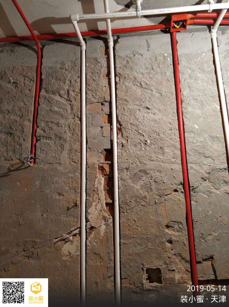

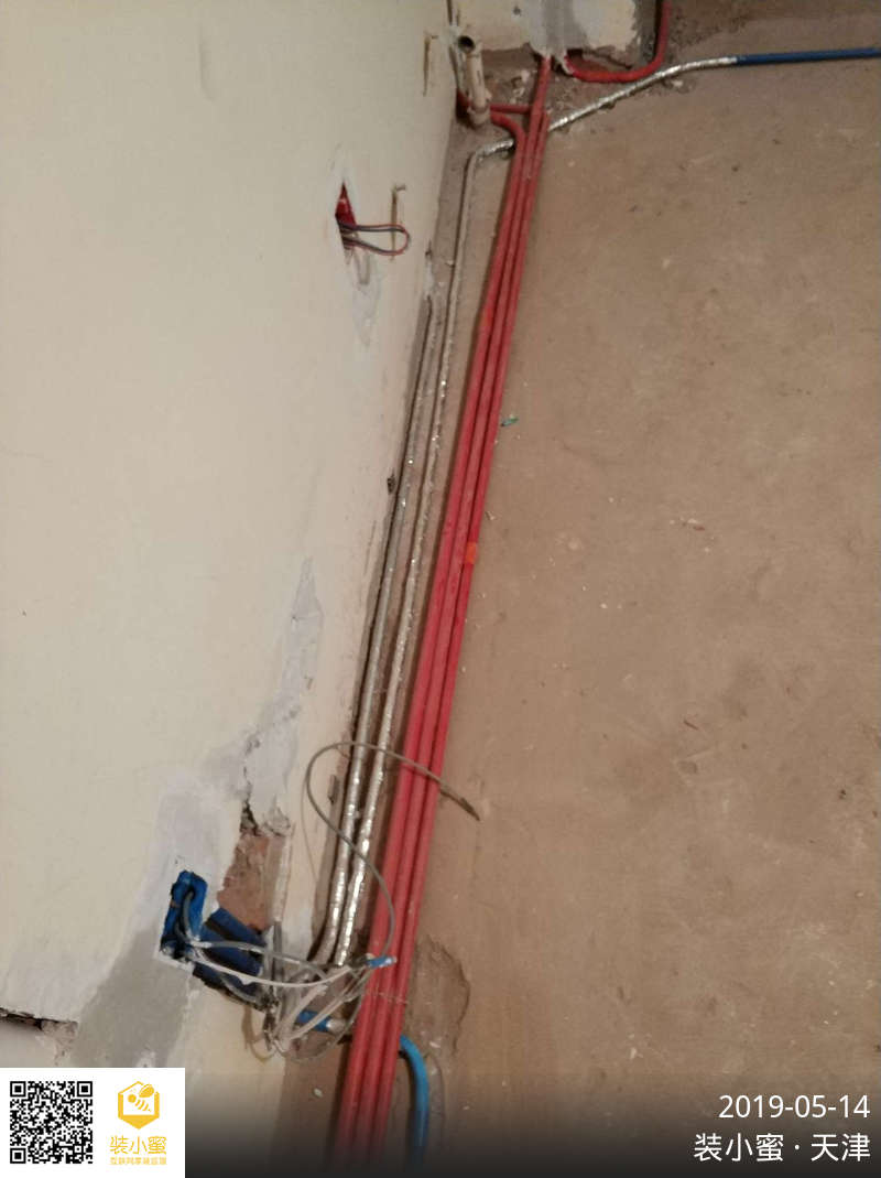

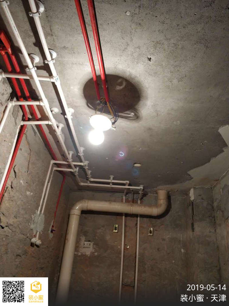

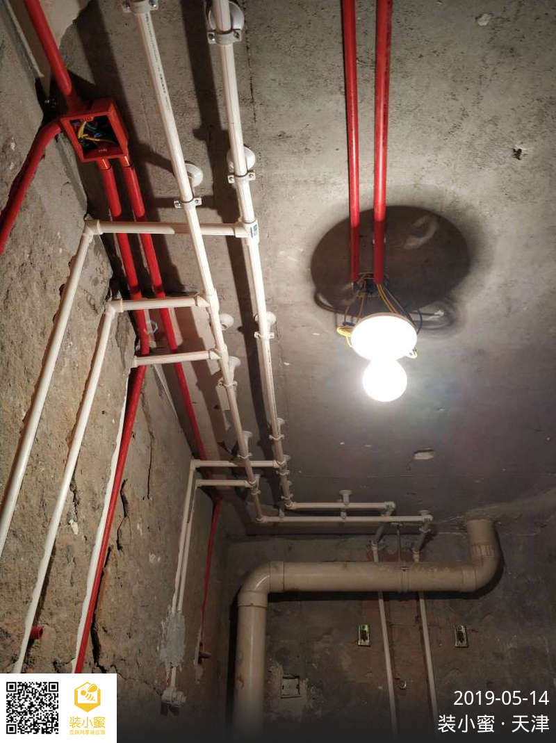

① 管道 端头高低 /水平 不 一致 , 需要 调整 。
② 部分 管卡 固定 间距 偏 大 , 需要 调整 。

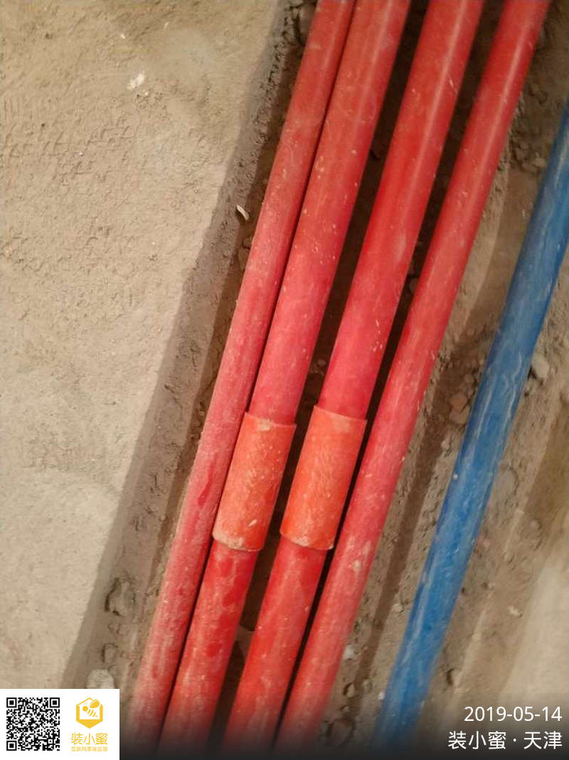

③ 部分 导线 无线管 (套 管 )保护 需要 调整 。
④ 部分 线 管 固定 间距 偏 大 , 需要 加 设 吊卡或 固定 点 。

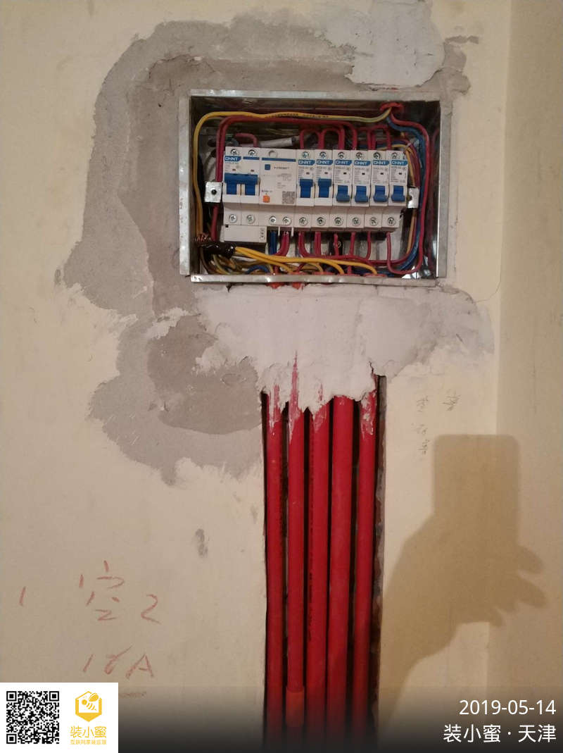

⑤ 总 开关 具有 漏保功能 ,建议 调整 。
⑥ 部分 线 管 未经 锁扣 ,接入 线 盒 需要 调整 。
⑦ 卫生间 浴霸 线 管道 内 穿入数量 超出 要求 , 需要 调整 。
⑧ 导线 线 色使用 不 符合 规定 , 需要 调整 。
⑨ 水管 端口 未 做 固定 措施 需要 加强 。

断路器漏保设置合理
