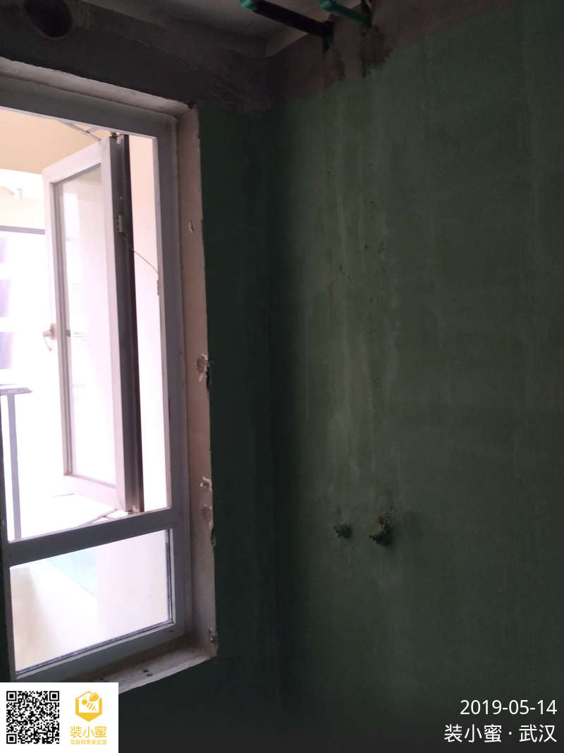

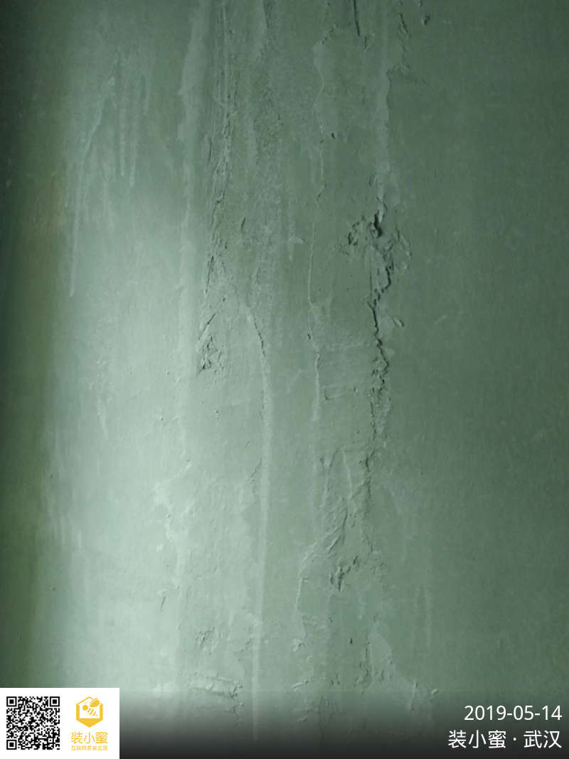

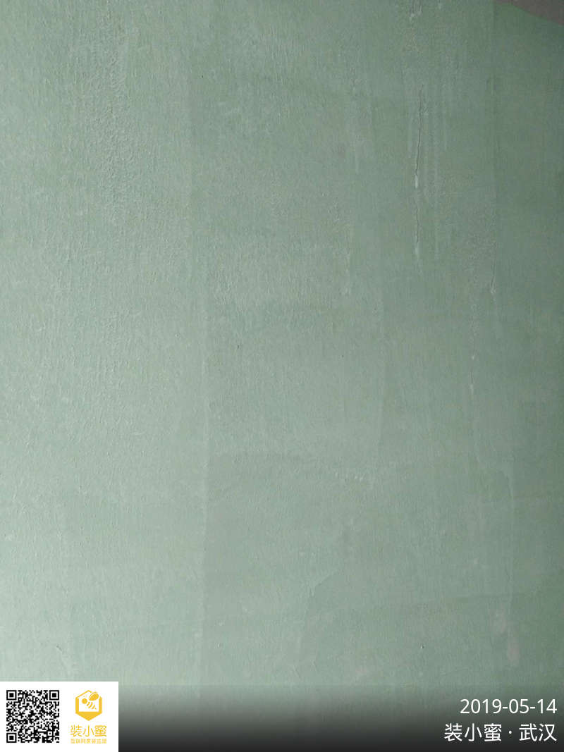

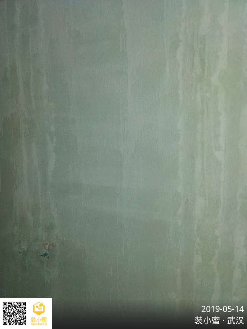

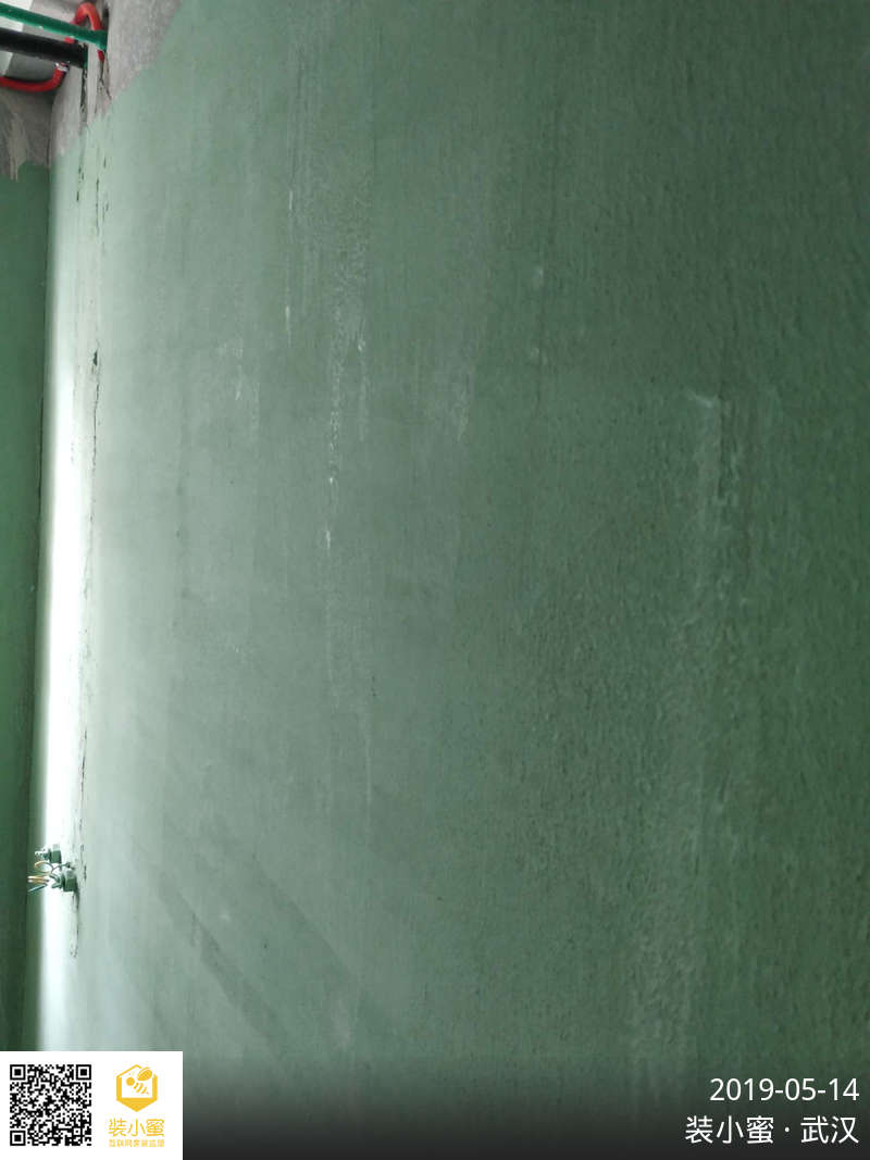

2.卫生间墙面防水已涂刷,检查无孔洞、裂缝、漏刷。

墙面干区防水层施工区域符合要求
