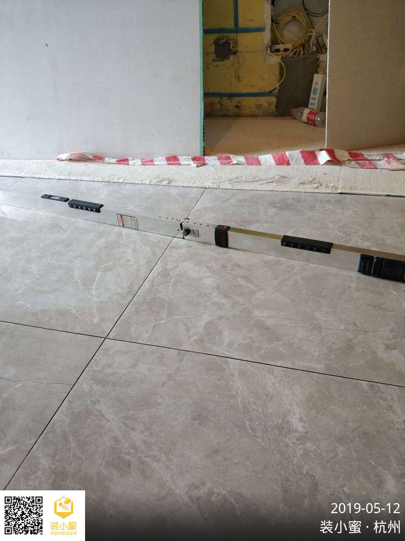

全房泥木隐蔽工程阶段已完成,现场泥木工程阶段验收。

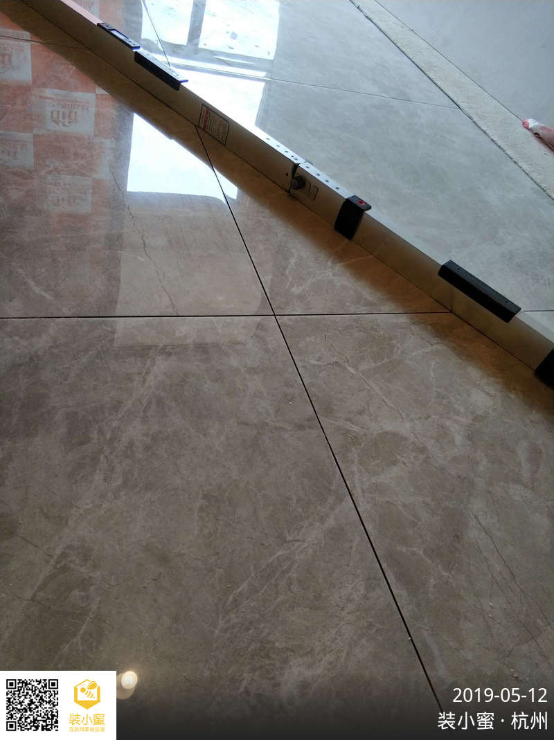

1/卫生间淋浴房坡度不足,需要加强调整。

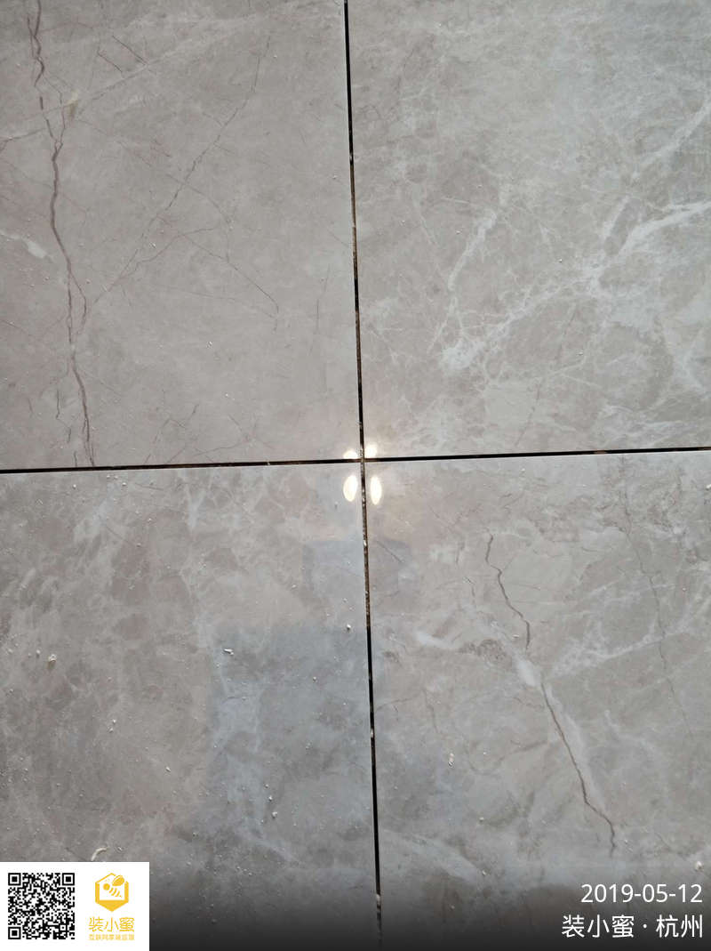

2/卫生间沐浴房底脚砖空鼓1片,以做标记。
3/次卧空调检修口只有10公分宽,后续无法检修,现需要在衣柜开出检查口。

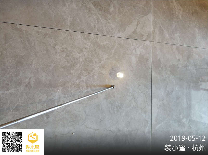

4/厨房墙砖空鼓11片,以做标记。
5/卫生间门头砖2片,需要换整砖铺贴。

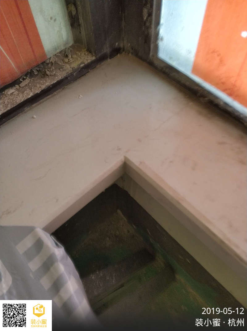

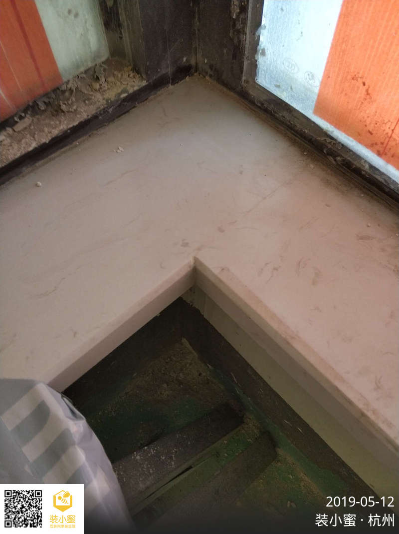

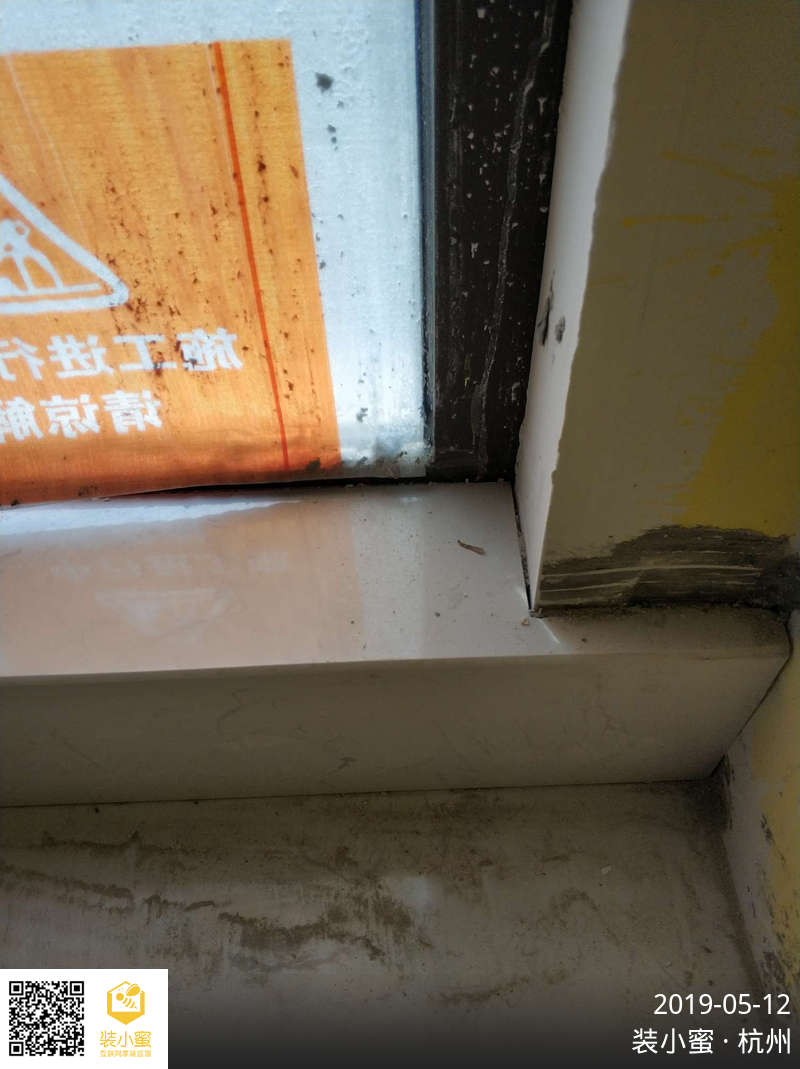

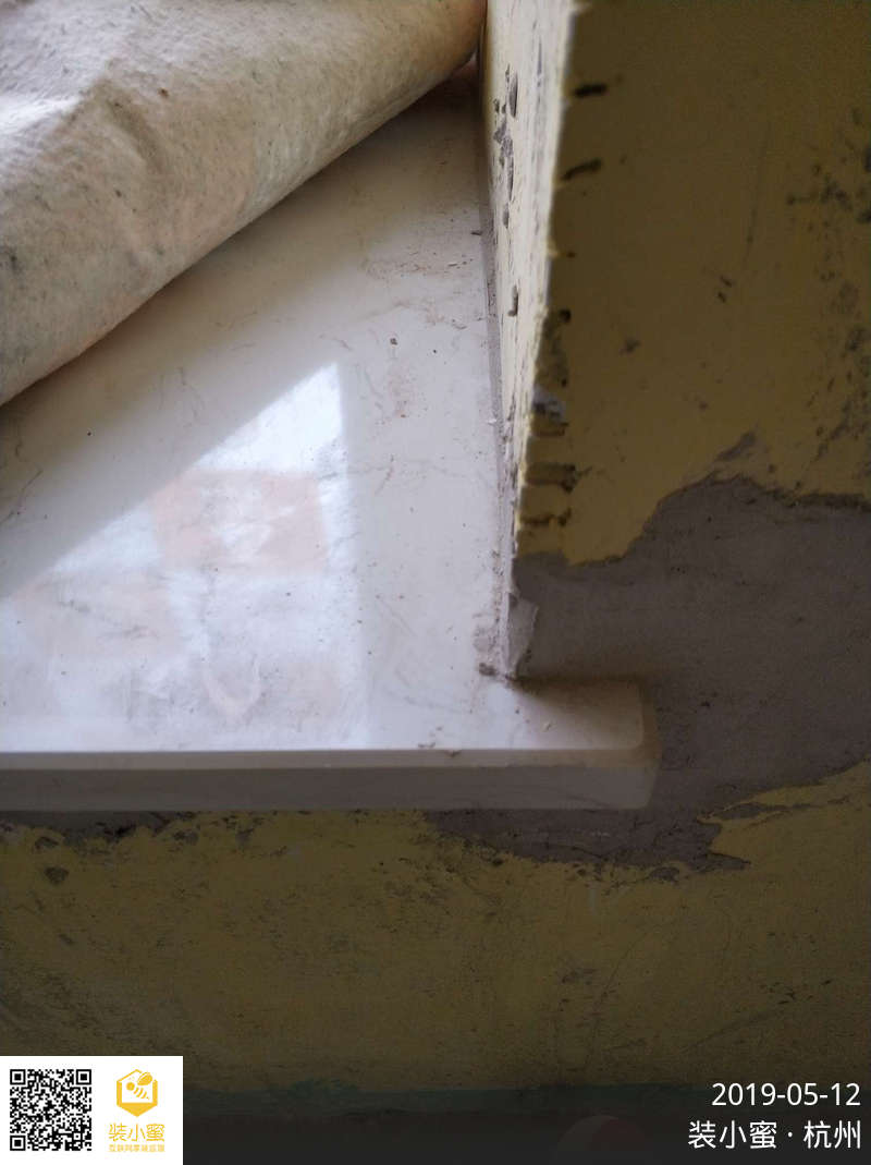

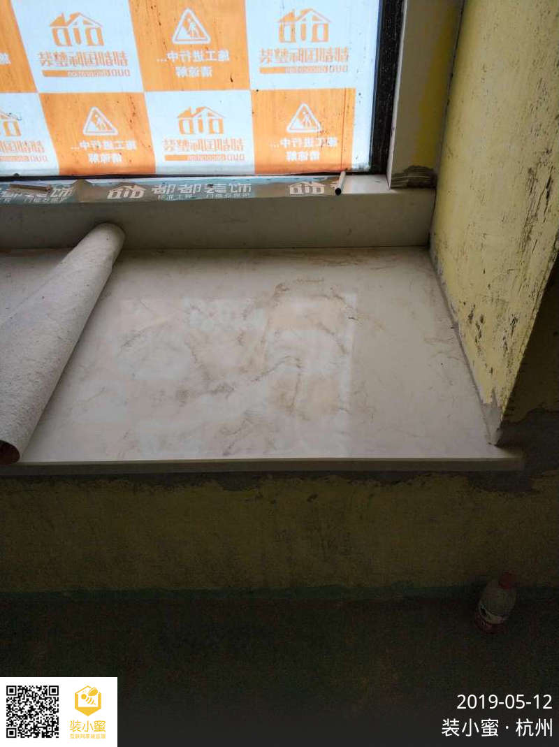

窗台石细部加工符合要求
石材表面完整,无明显破损、缺陷
石材表面平整,拼接处理符合要求
石材磨边光滑,加工符合设计要求
