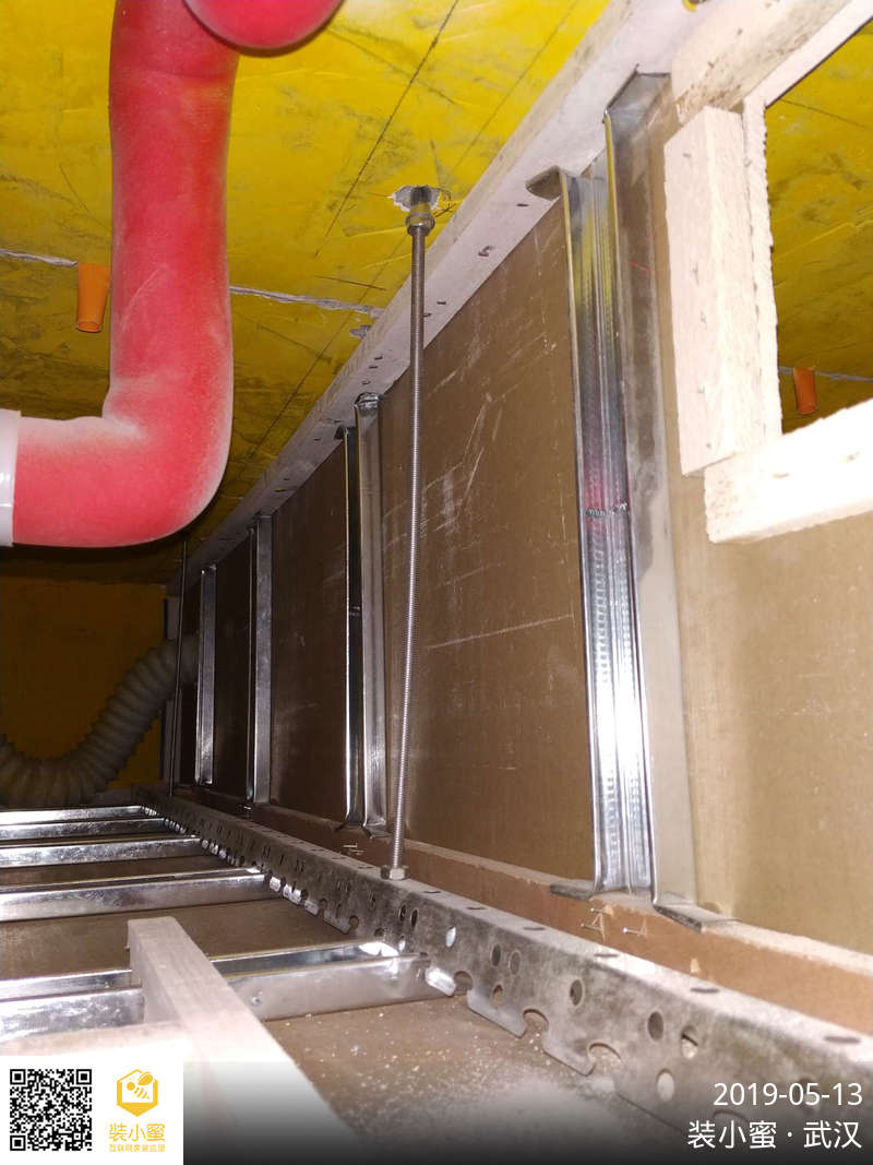

木工吊顶施工中
1.吊顶石膏板材料经客户与施工方沟通后,确认现场施工石膏板材料合格。

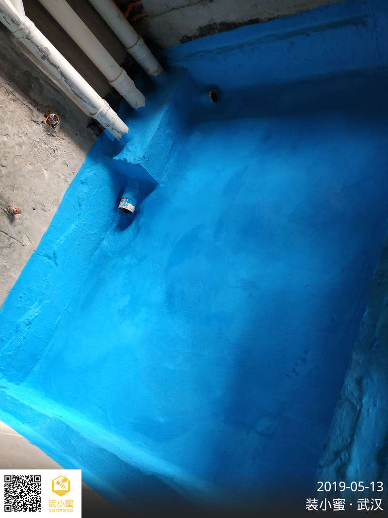

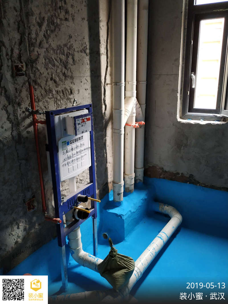

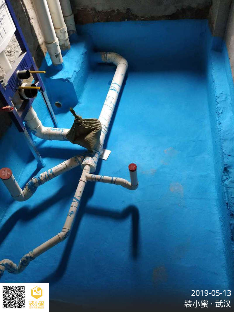

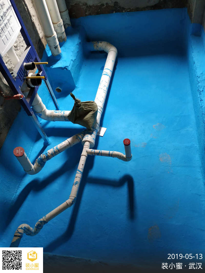

2.卫生间基坑已刷防水,需做闭水试验,闭水时间48小时,深度20公分。

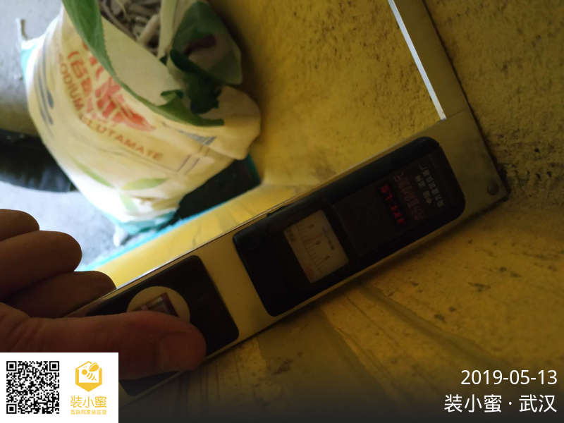

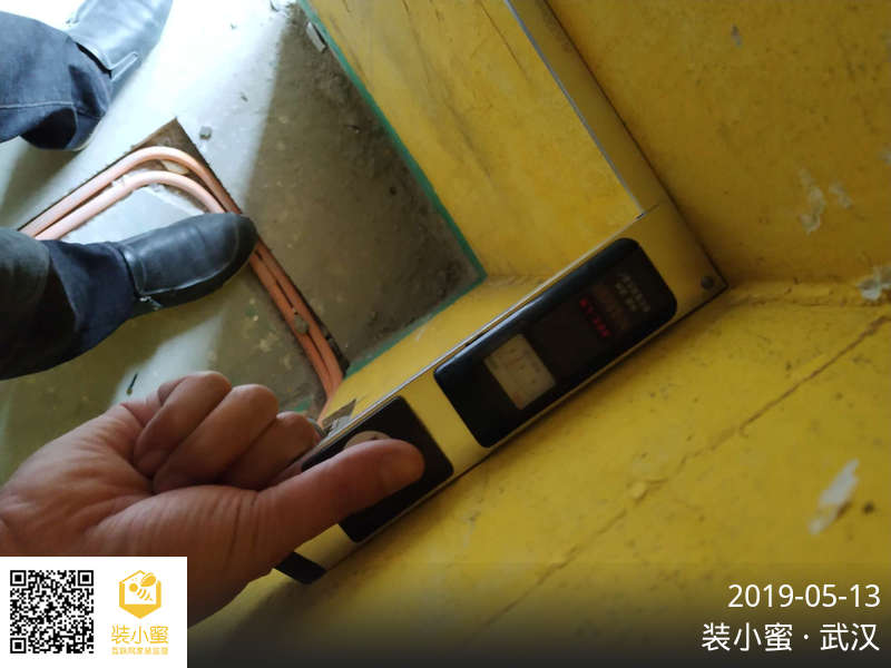

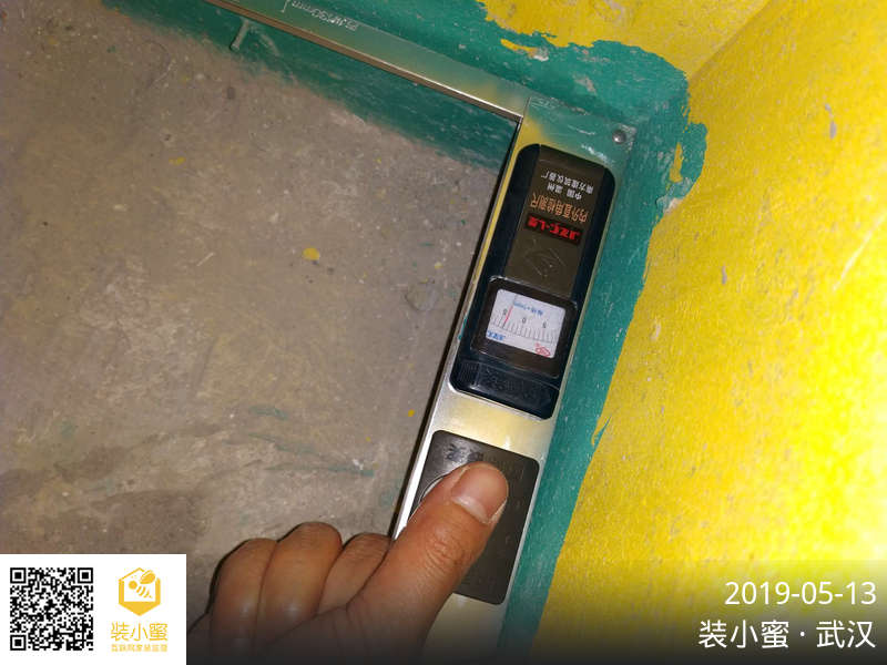

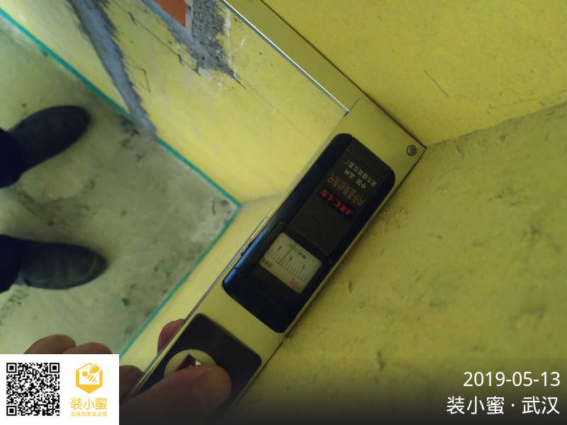

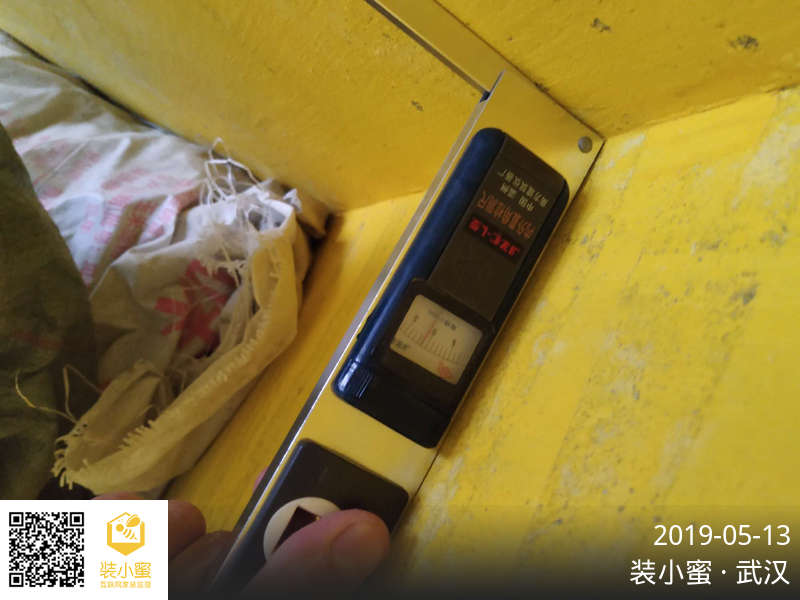

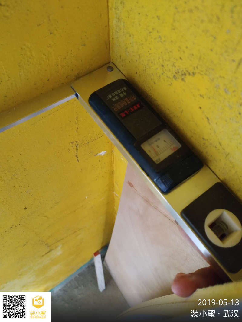

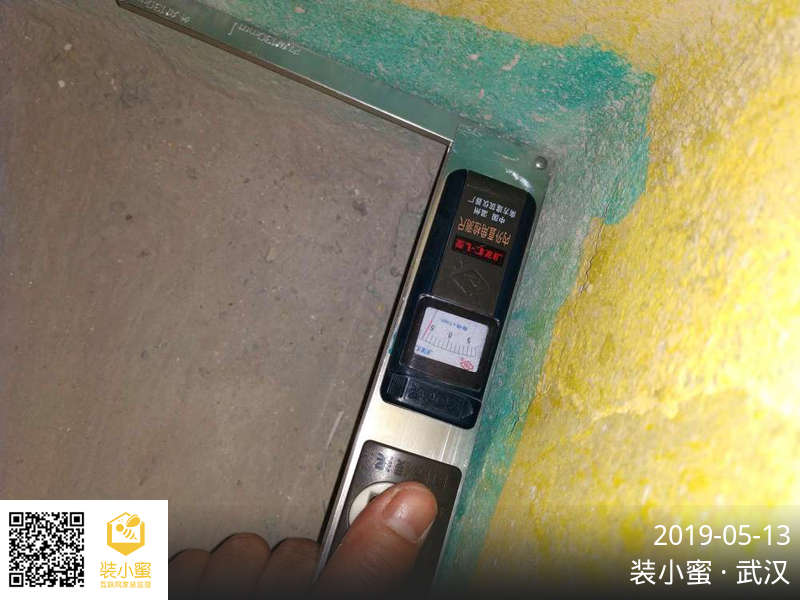

4.过道强电箱下墙体阴角方正度偏差5mm,可能影响地面铺砖效果,需客户与施工方沟通。

卫生间防水闭水试验检查无渗漏后,需固定排水管,砌砖围护,细沙铺垫,陶粒回填需做井字格,找平层铺钢网。隐蔽施工建议拍照。

原基层的防水涂料已施工
排水管道连接与位置符合要求
排水管道固定牢固,符合要求
排污管与排水管已经分开布设
地漏设置与位置符合设计要求
房间或走道区域方正偏差符合要求
吊顶侧挂板施工符合要求
