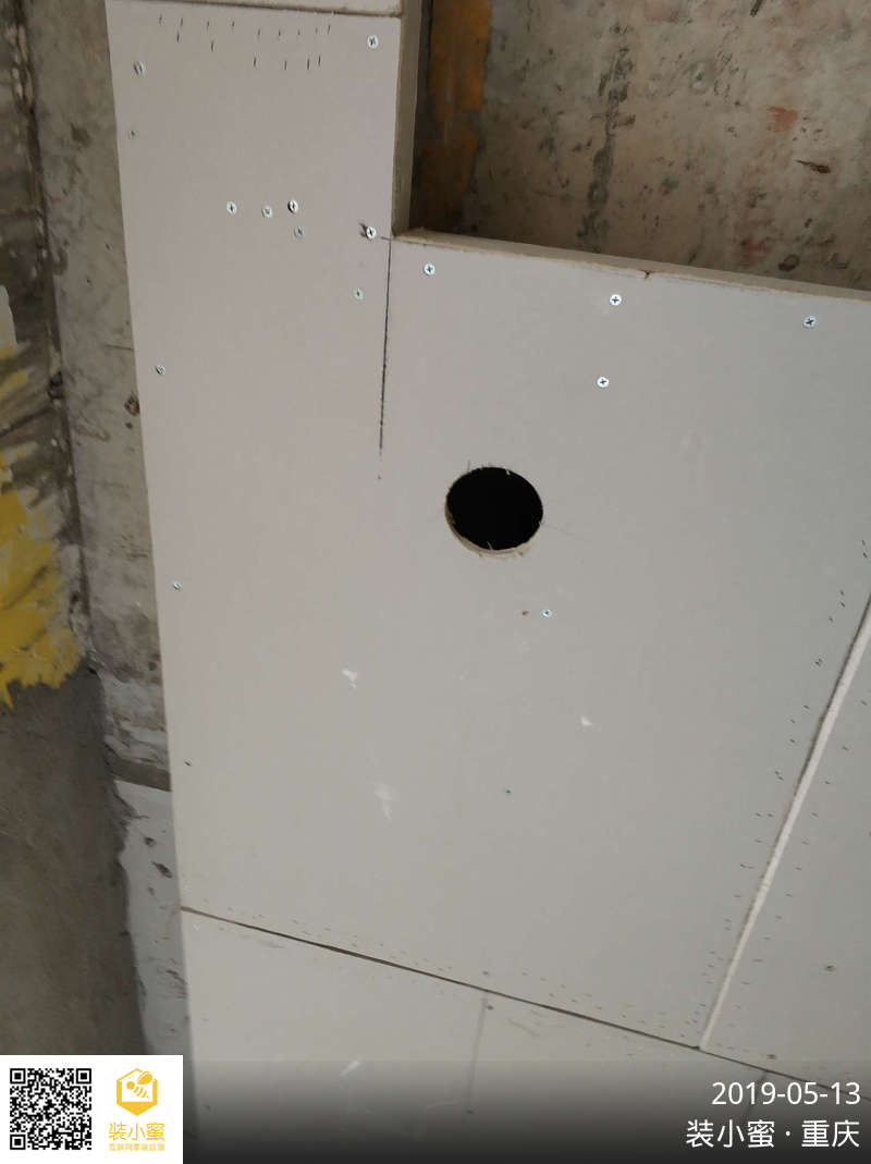

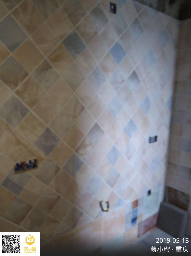

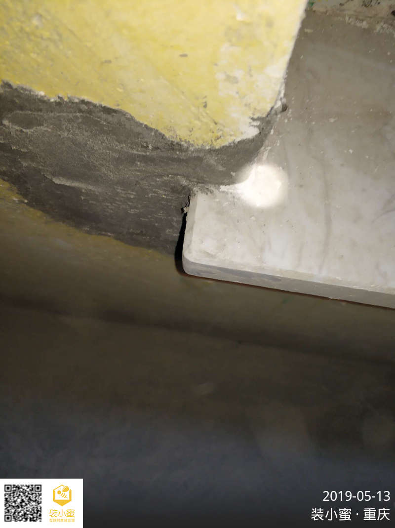

1.前期隐患已部分整改

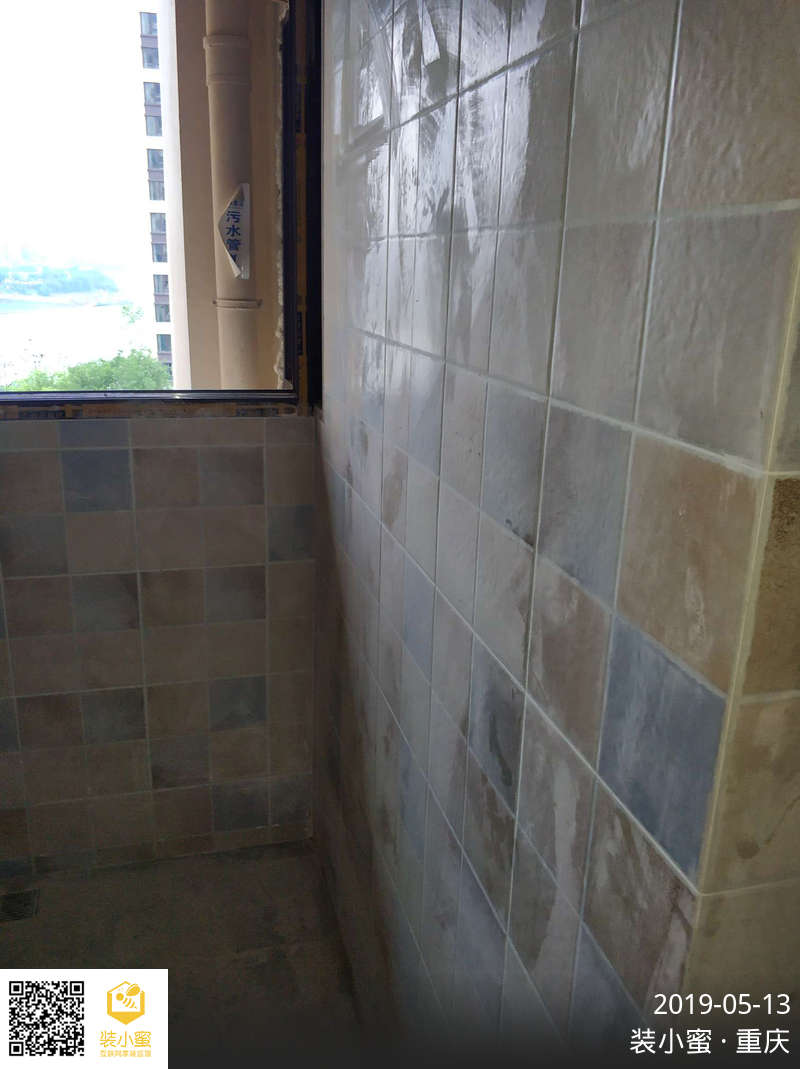

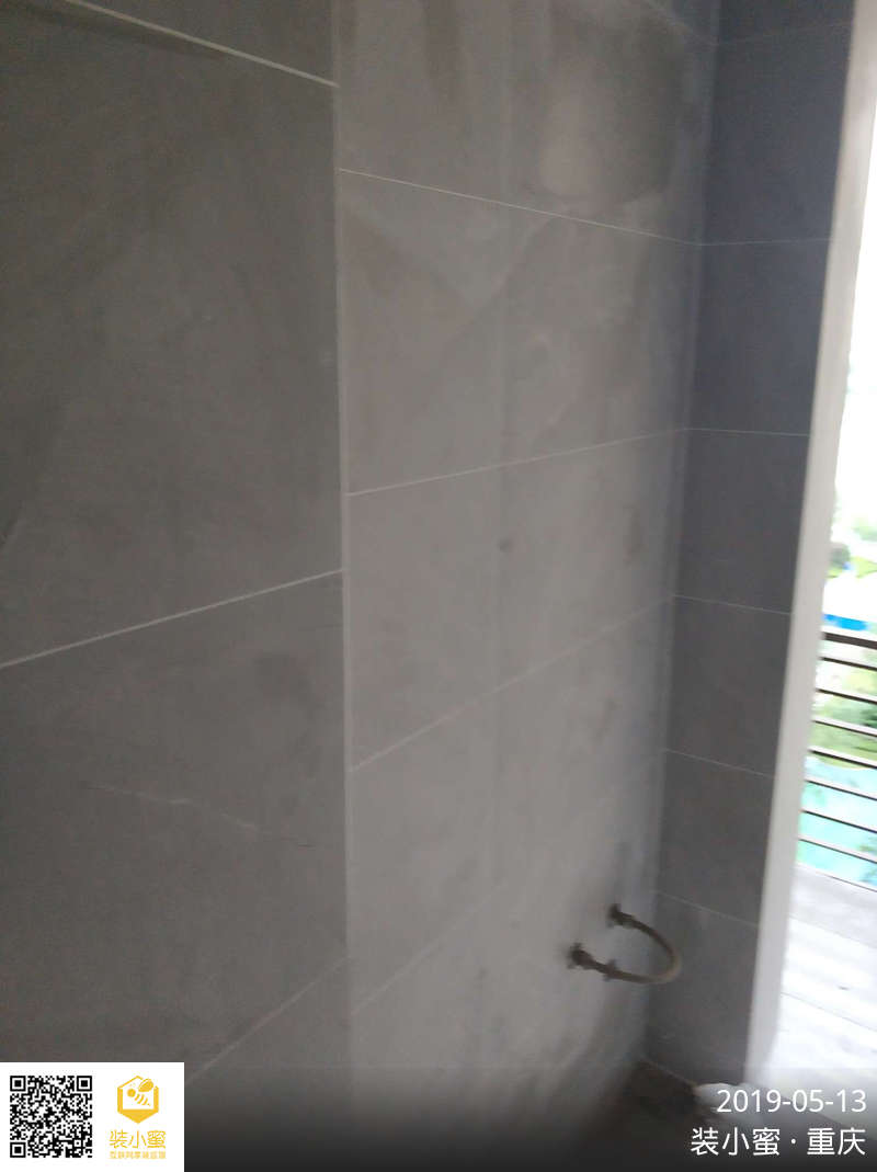

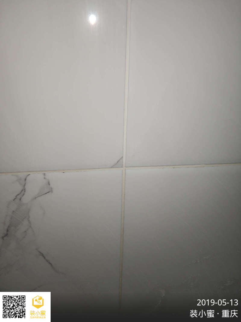

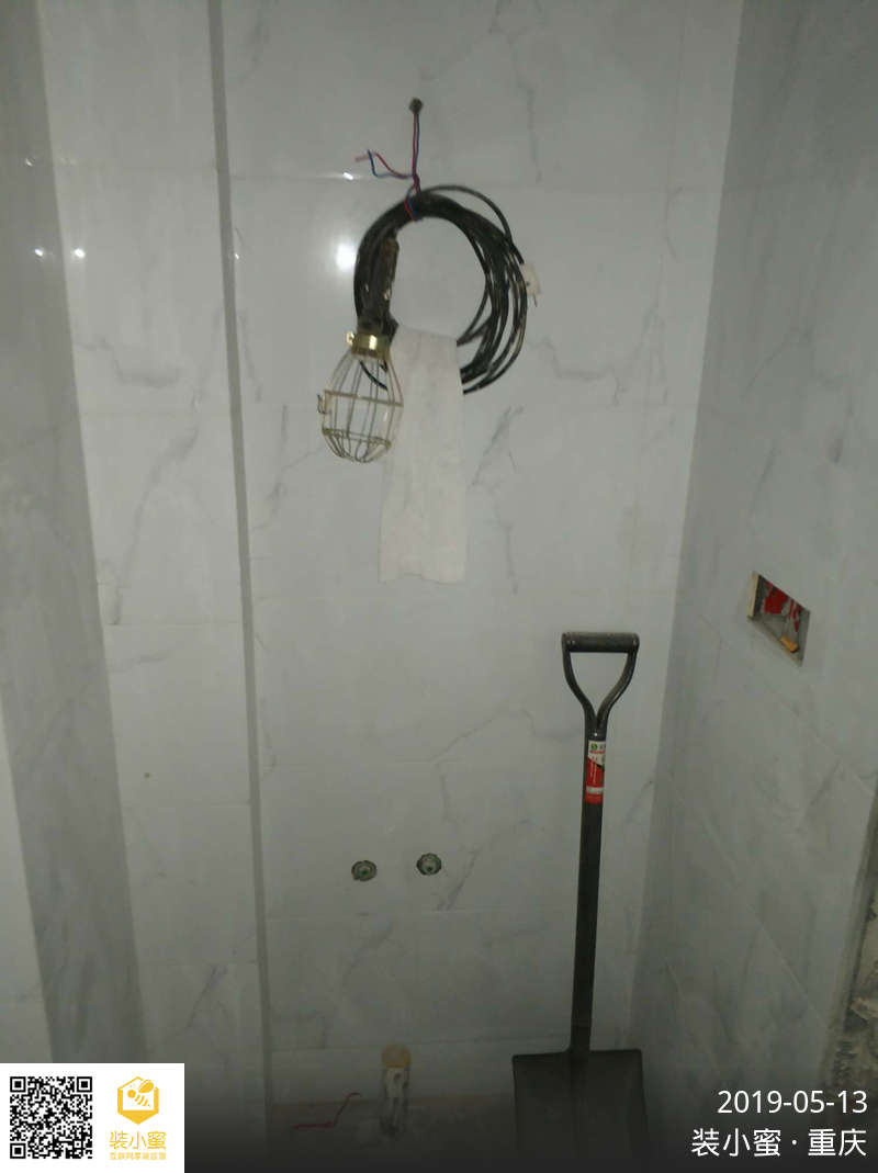

2.墙砖表面未做水电走向标识

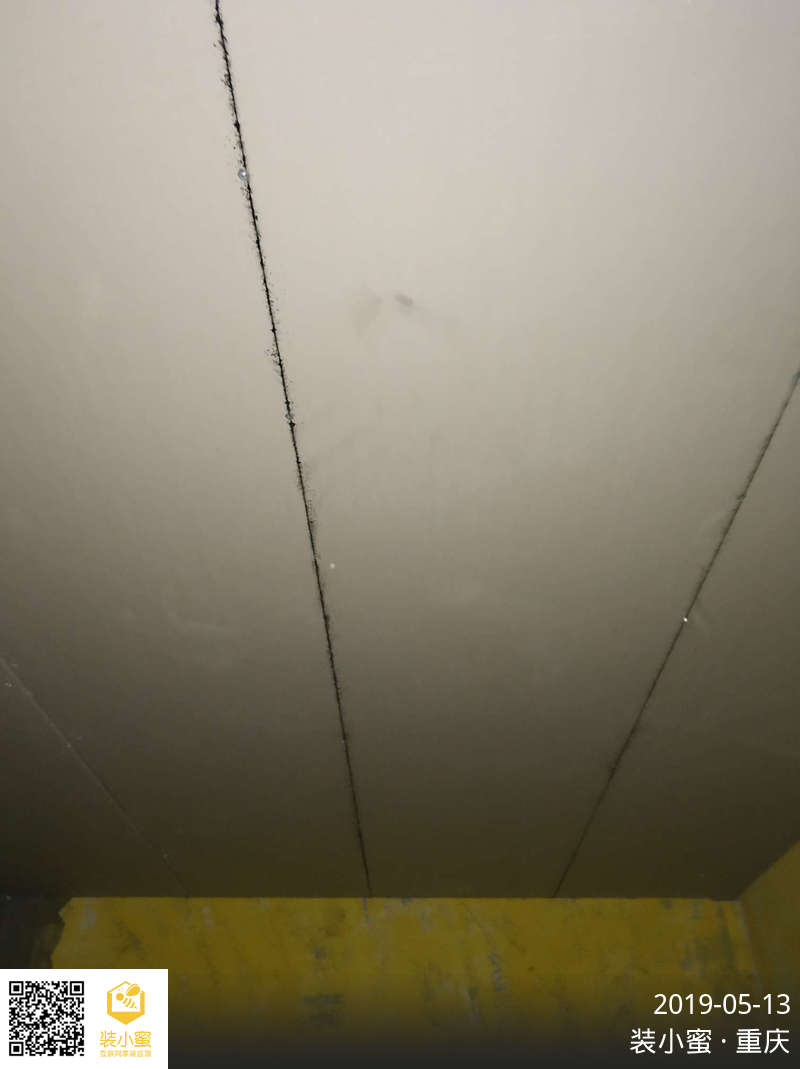

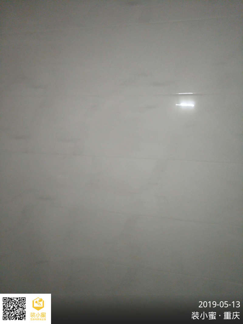

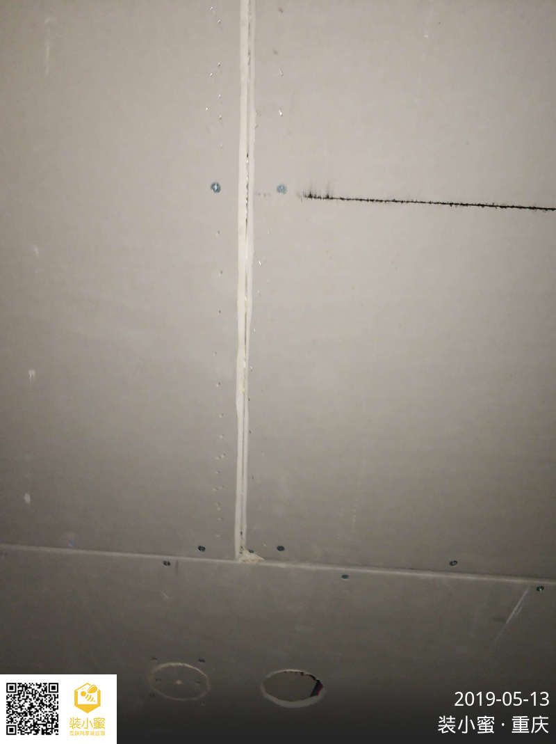

 油漆工程:
开槽及预留伸缩缝处须做挂网处理;
平整度误差<3mm,垂直度误差<2mm;
门套边、踢脚线处、筒射灯照射墙面、灯带照射顶面处应加强平直度与平整度处理;
乳胶漆完工不得有露点,流泪,
下次工作为【乳胶漆饰面检查】,在下次上门期间,如有问题请及时联系我。
——来自装小蜜监理 于晓剑

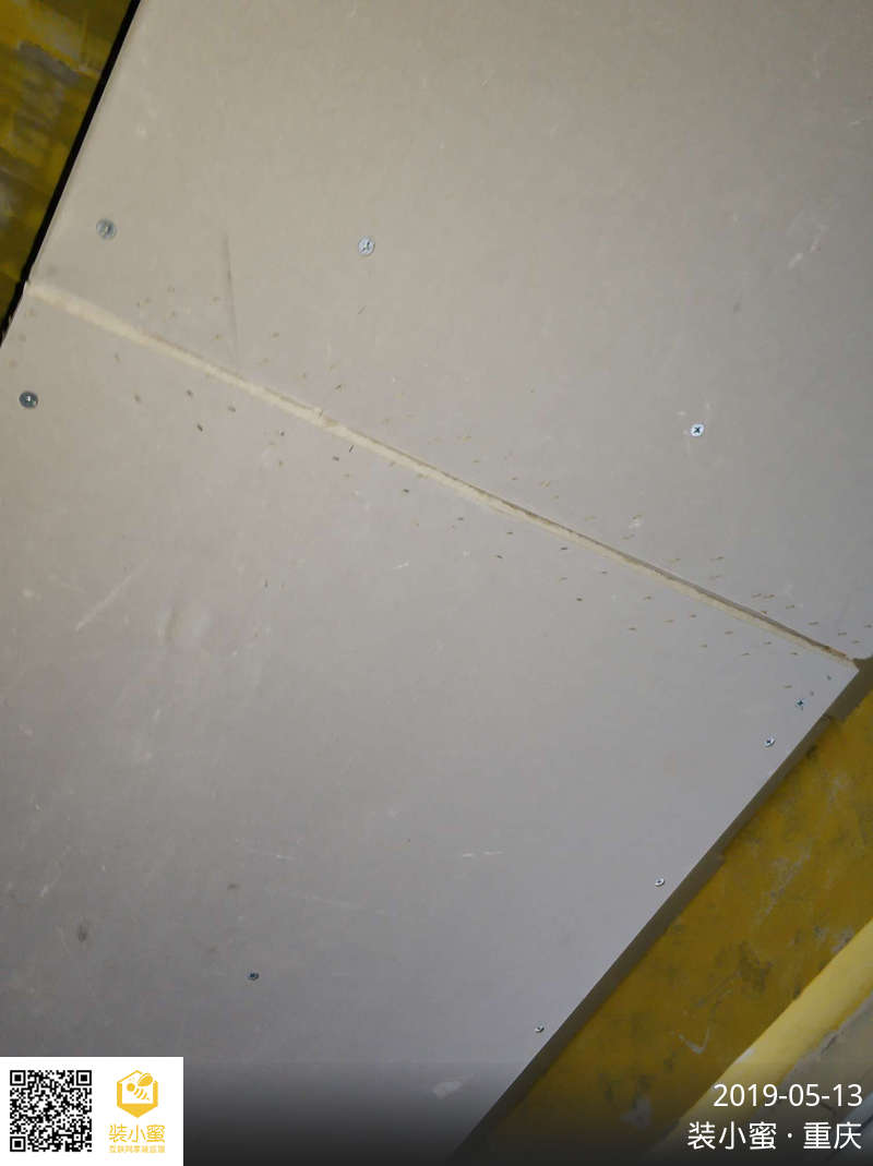

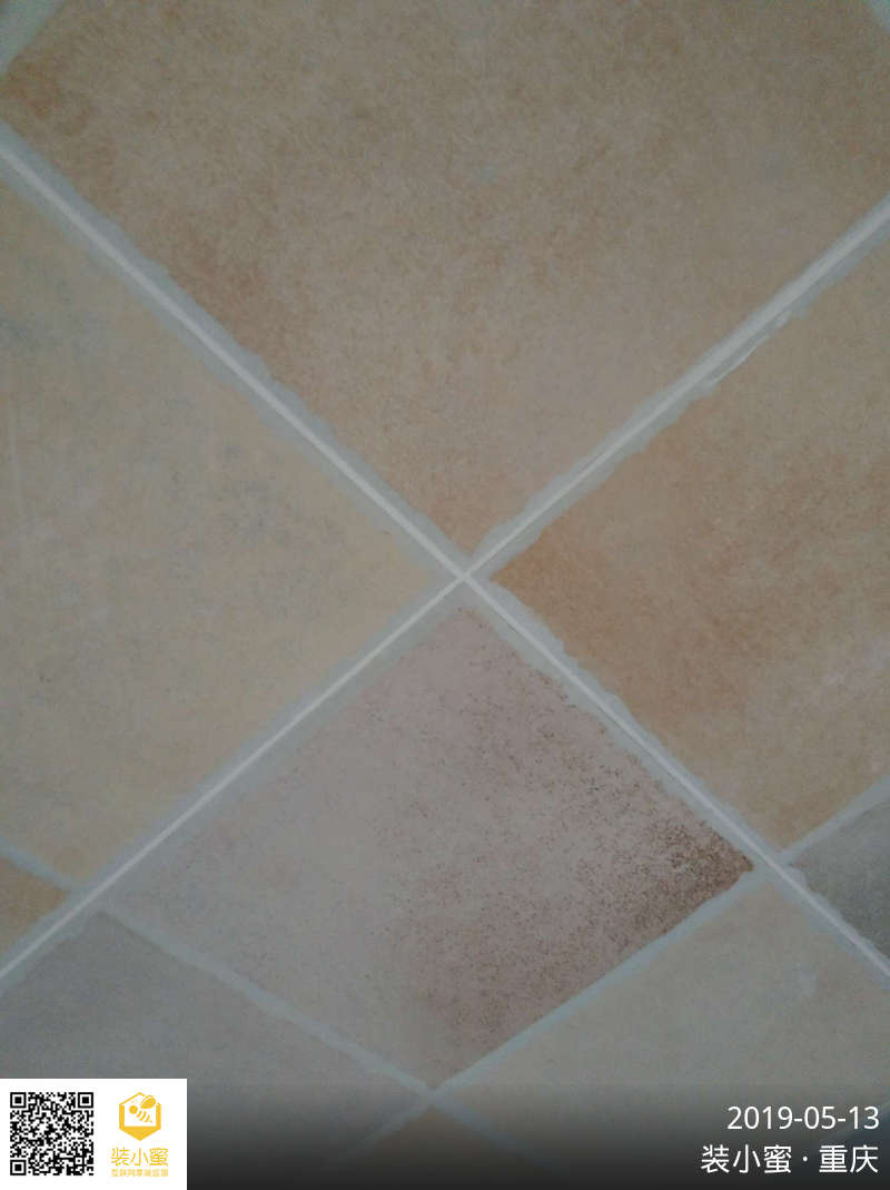

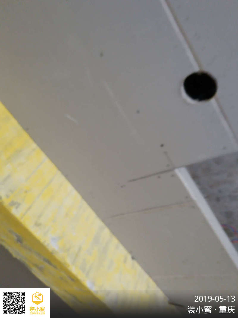

瓷砖表面水电管线的走向已标识
符合标准:24项

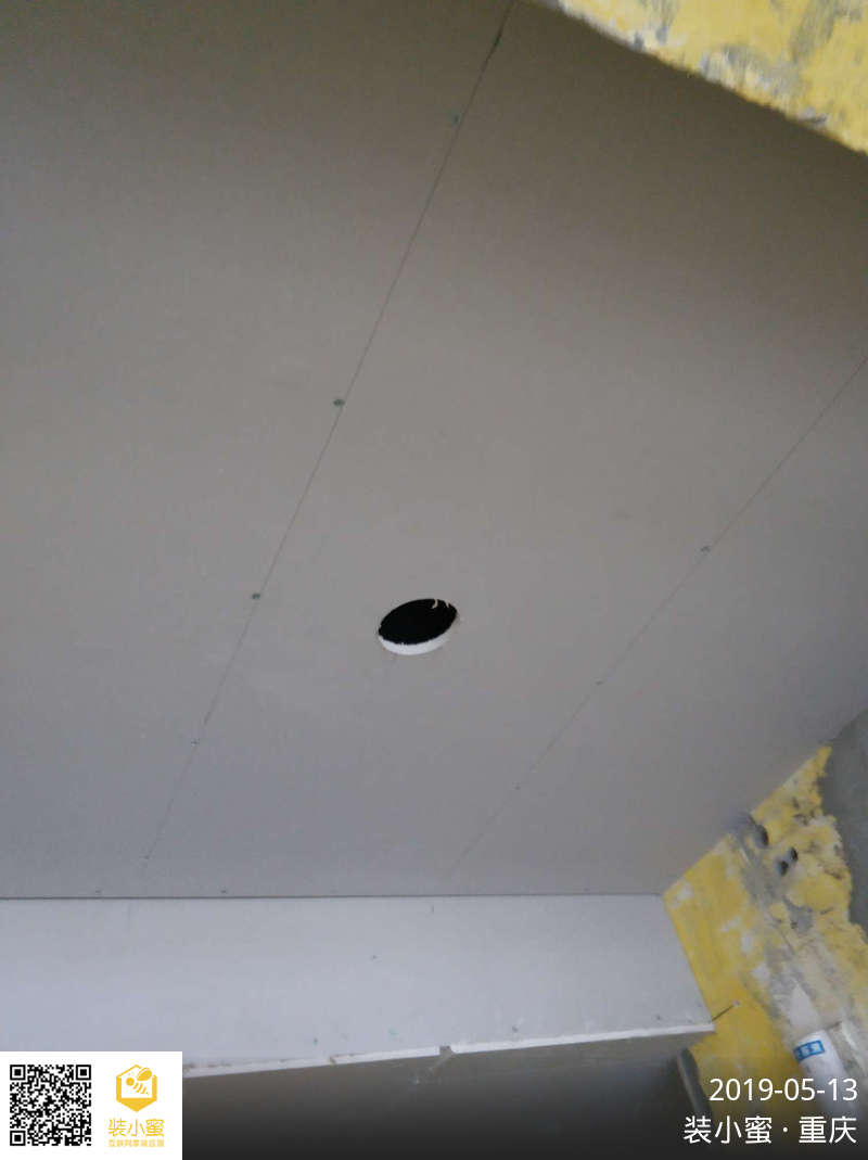

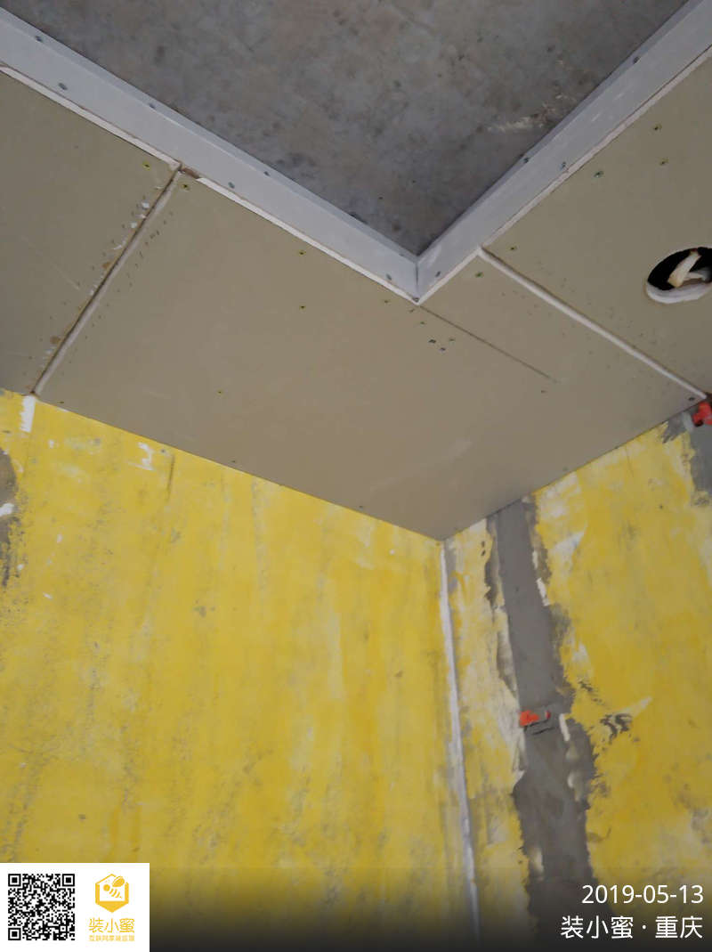

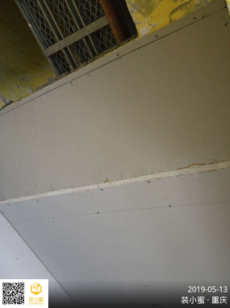

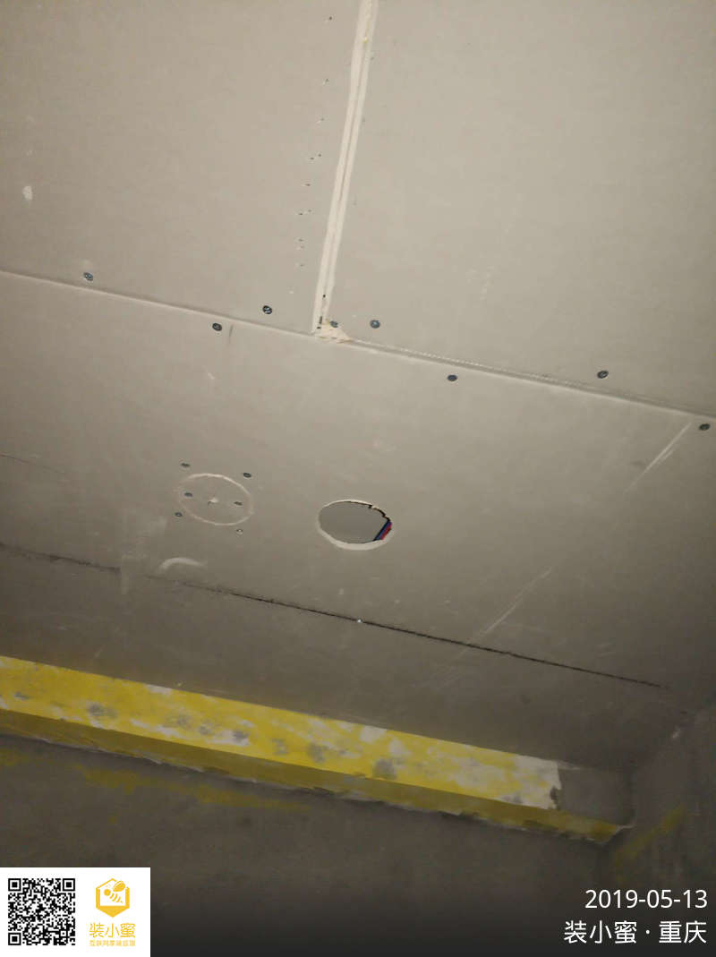

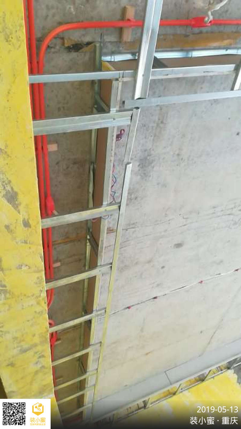

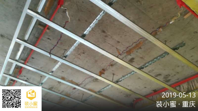

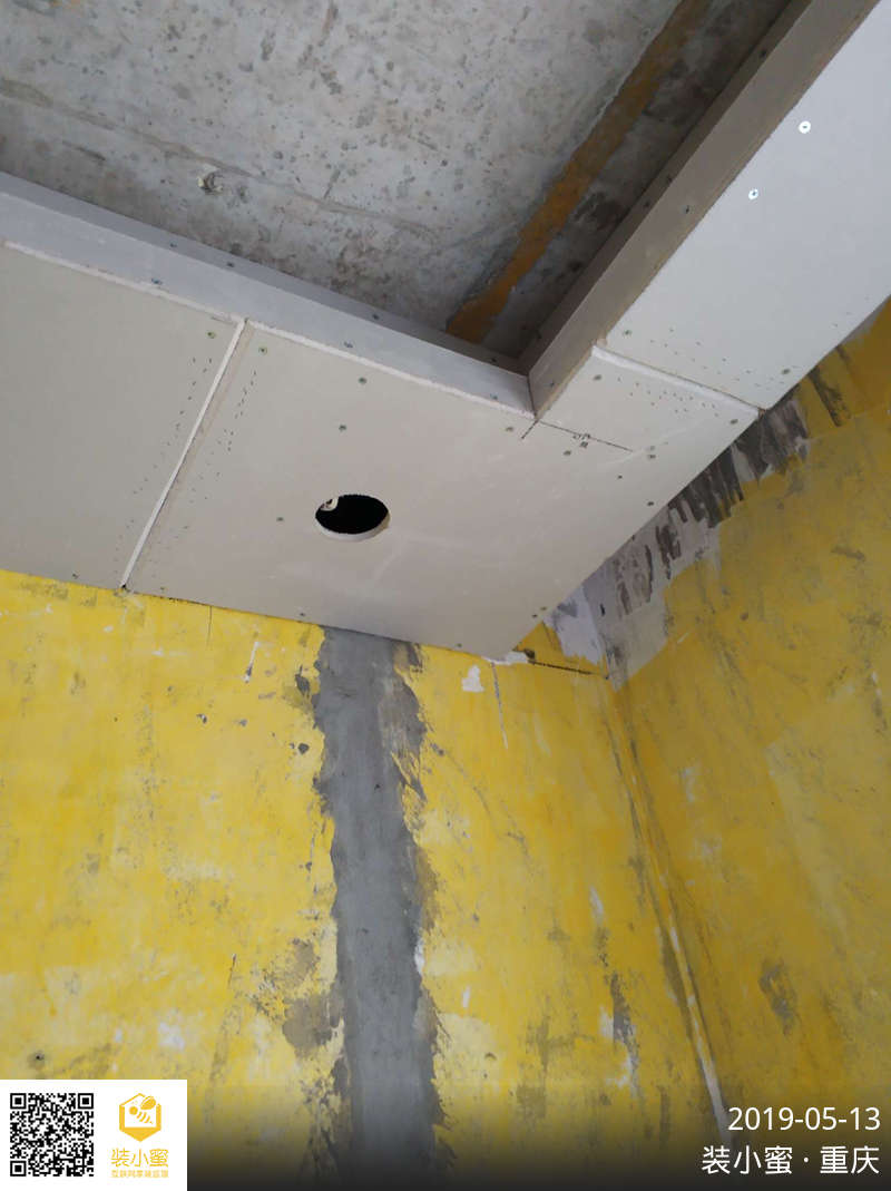

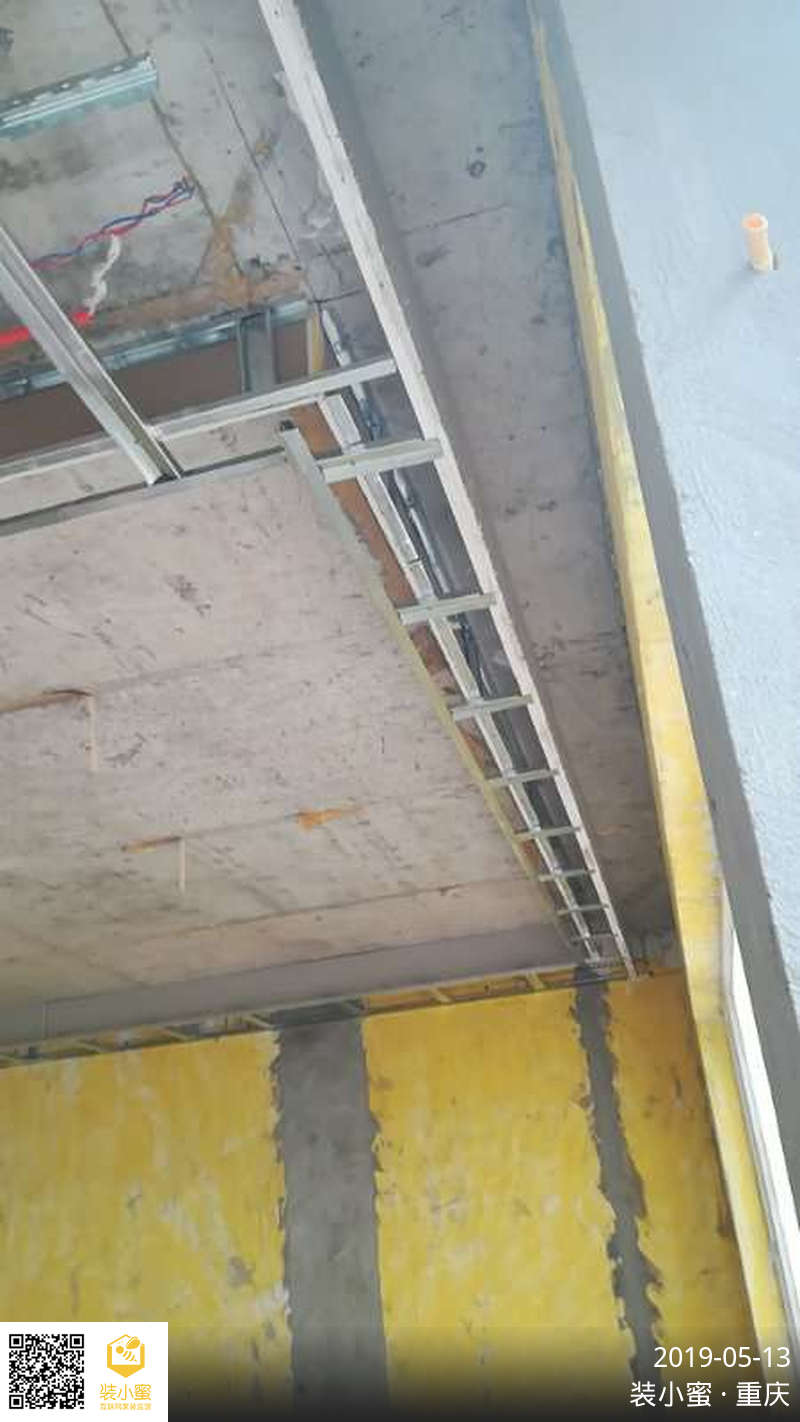

吊杆平直,用材符合要求
吊杆与主龙骨固定符合要求
主次龙骨质量符合要求
主龙骨安装固定施工符合要求
次龙骨安装固定施工符合要求
边龙骨安装固定施工符合要求

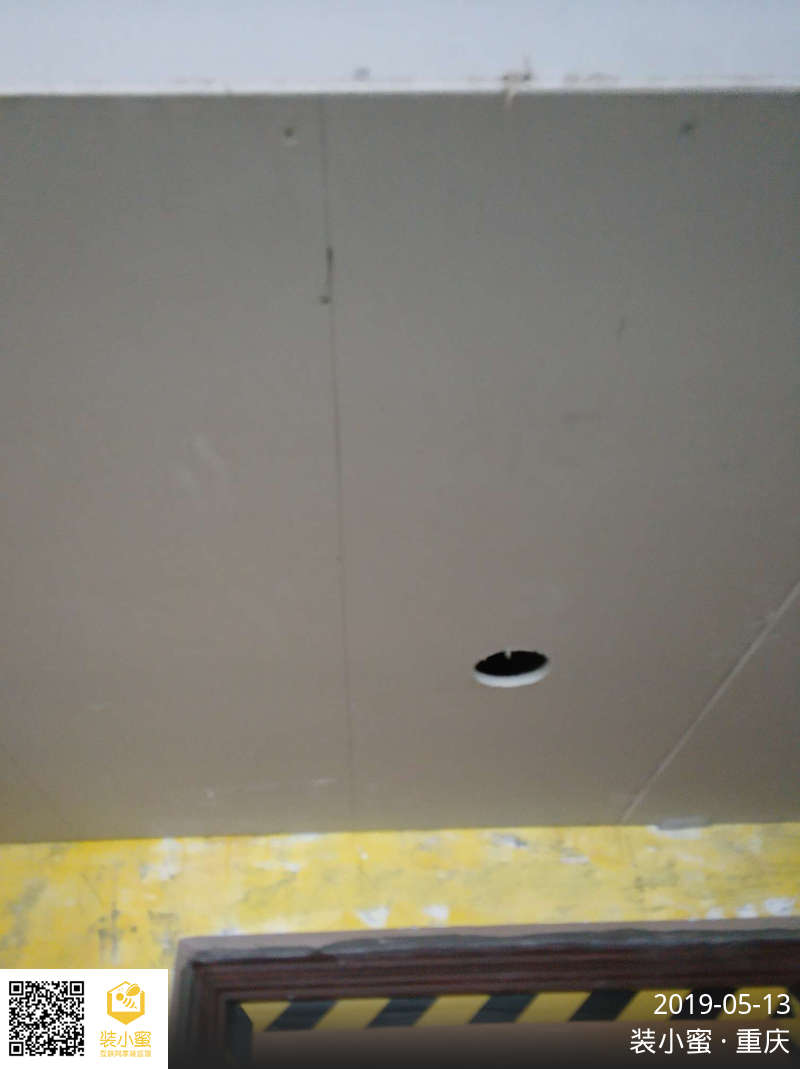

吊顶侧挂板施工符合要求

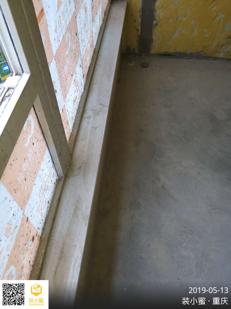

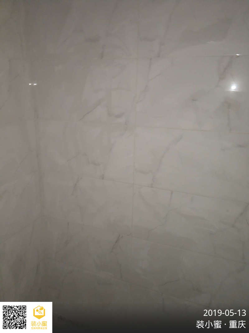

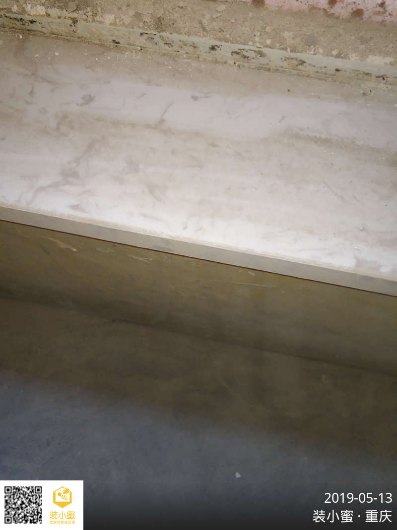

石材表面完整,无明显破损、缺陷
石材表面平整,拼接处理符合要求
石材磨边光滑,加工符合设计要求

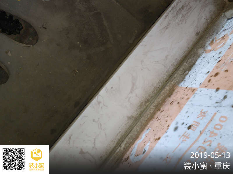

窗台石细部加工符合要求

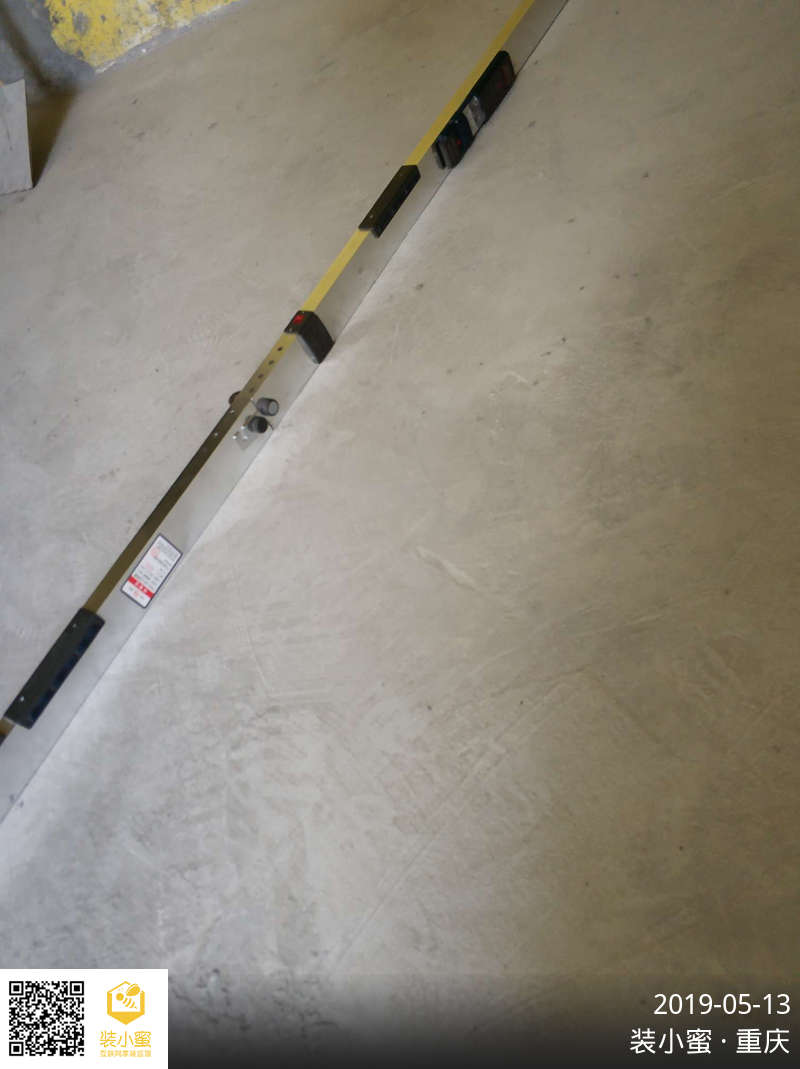

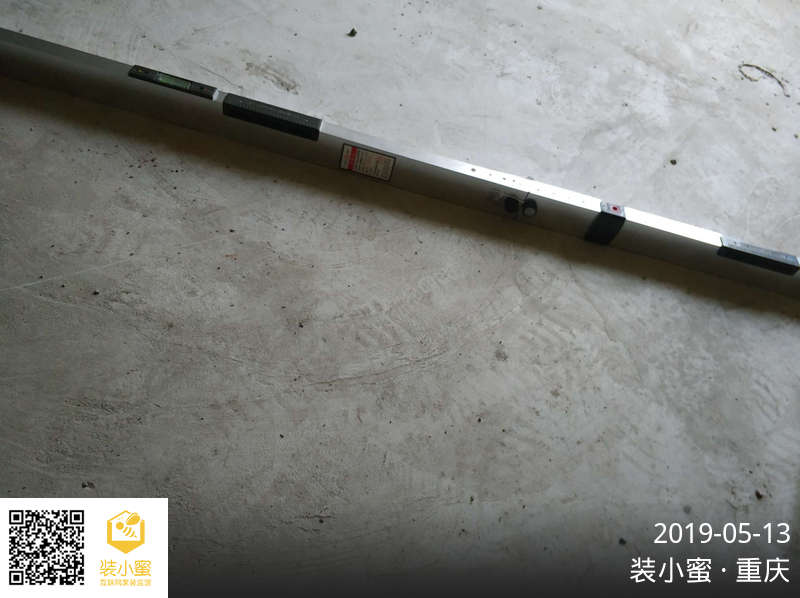

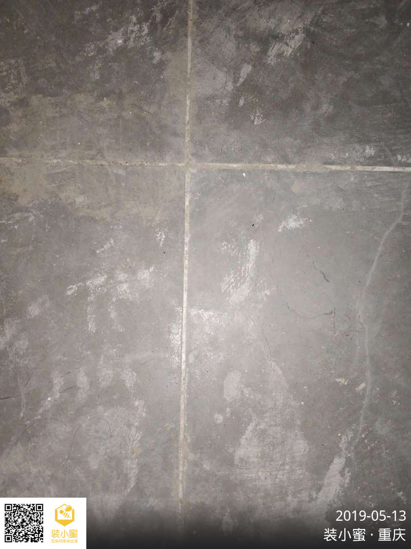

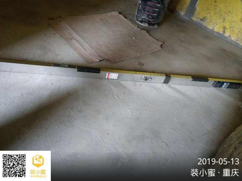

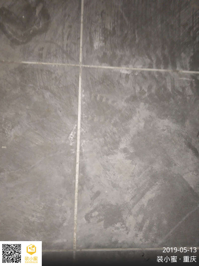

精找平层(地板)表面质量符合要求
精找平层施工无明显缺陷

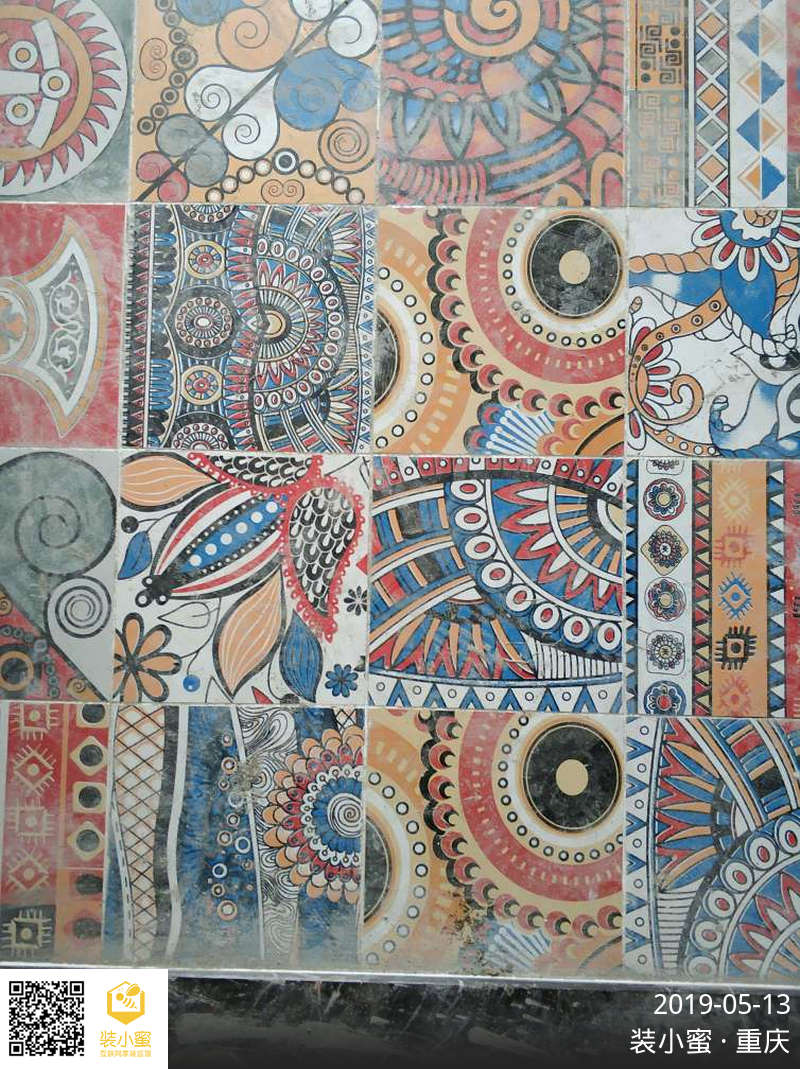

现场铺贴与设计排版方案相吻合

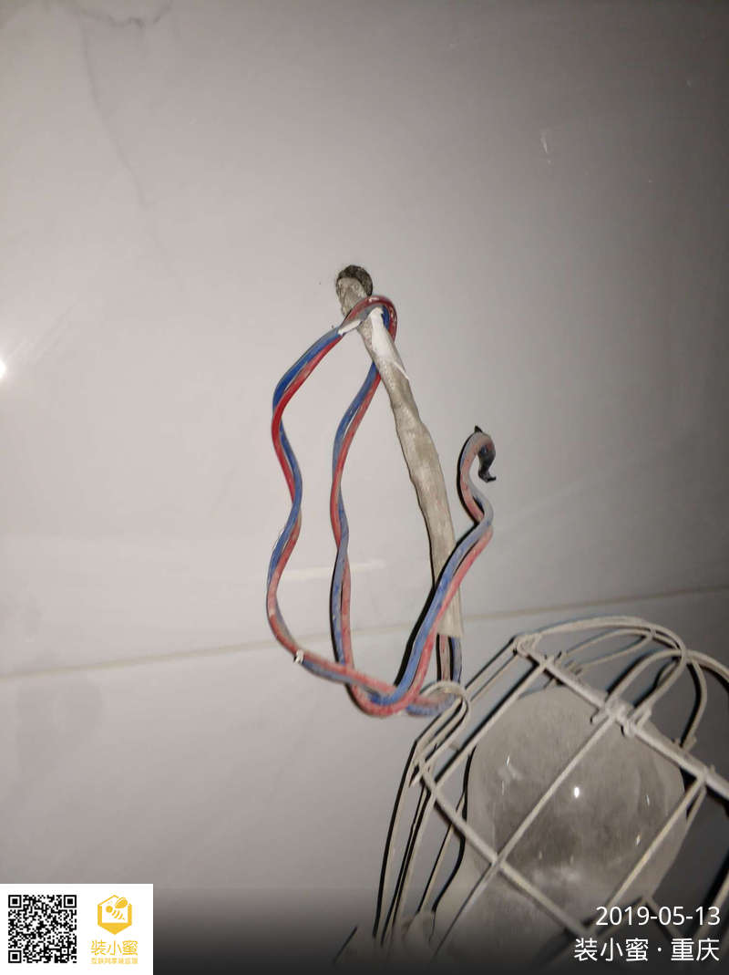

镜前灯导线出口处具有线管保护
填缝剂表面牢固、饱满,完整
