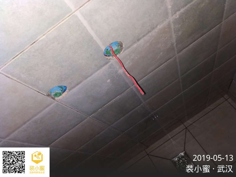

7.干区等电位处墙面刮腻子刷漆,等电位连接线外露,建议预埋到墙体,如破坏防水,建议补刷。

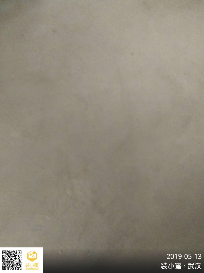

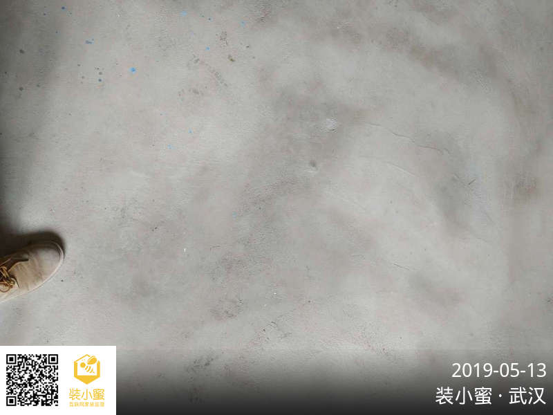

精找平层(地板)表面质量符合要求
符合标准:9项
按摩或金属浴缸等电位已经连接

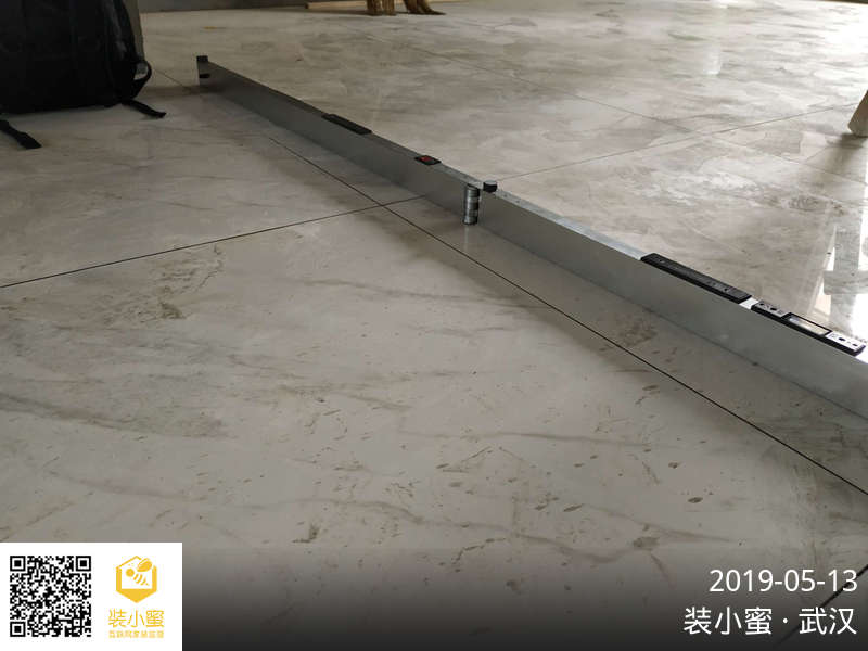

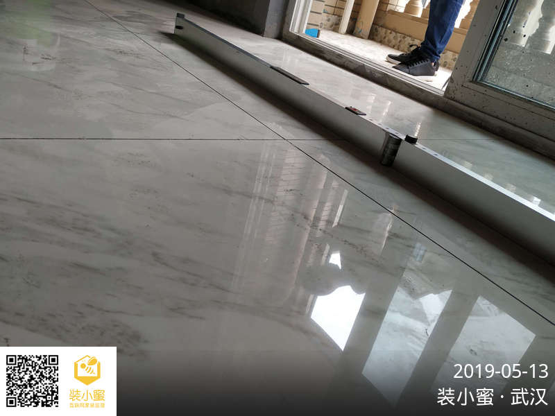

地面砖(石)铺贴平整,符合要求

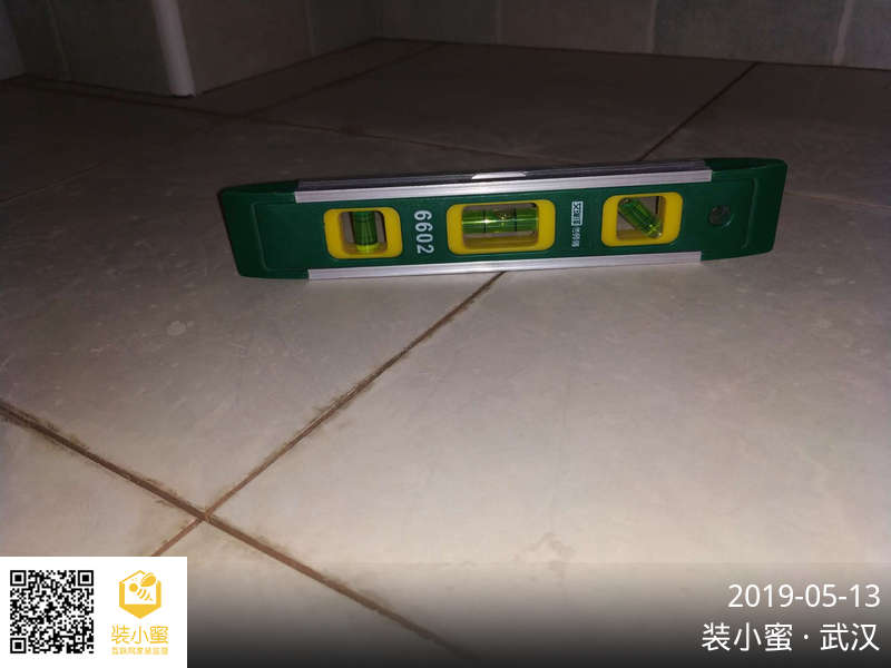

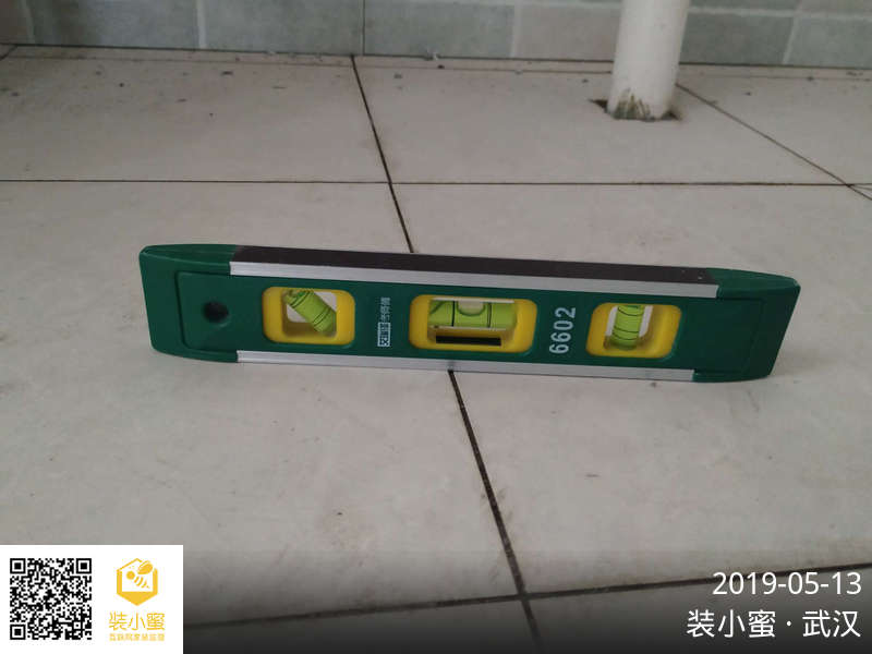

湿区地面砖坡度符合要求

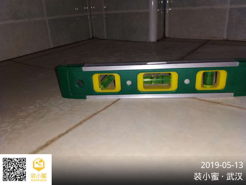

卫生间干区地面砖坡度符合要求
精找平层施工无明显缺陷
