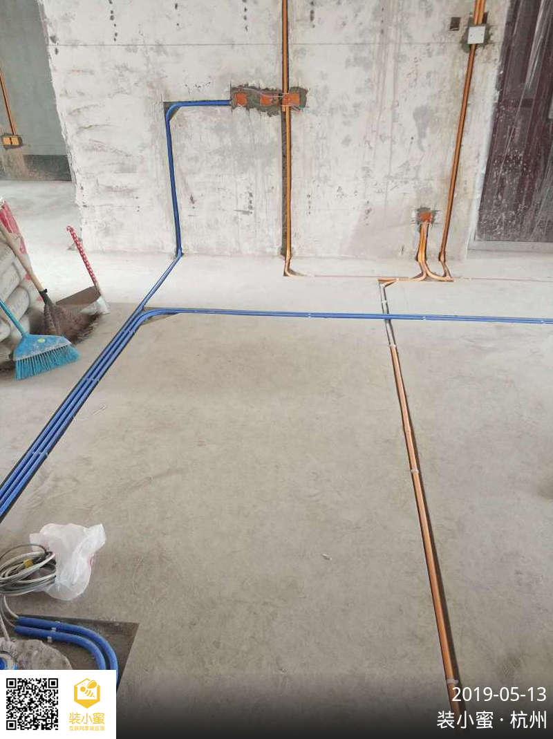

水管施工中,整体施工进度正常。
1、多管并列管与管之间未留出合理缝隙,建议整改。
2、部分水管线管固定间距需加强。
以上问题已与现场师傅对接。

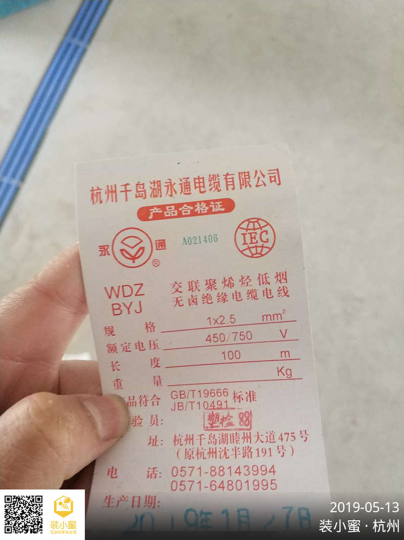

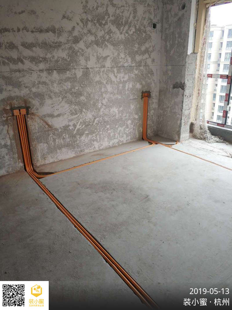

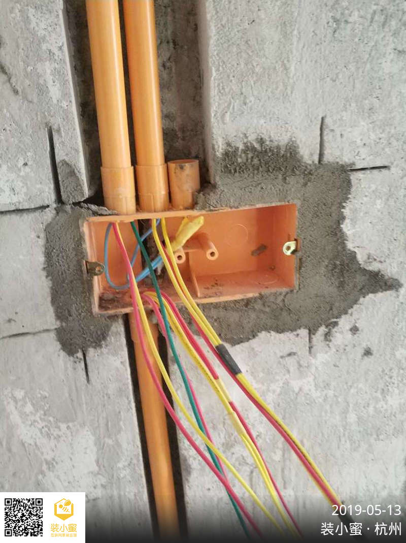

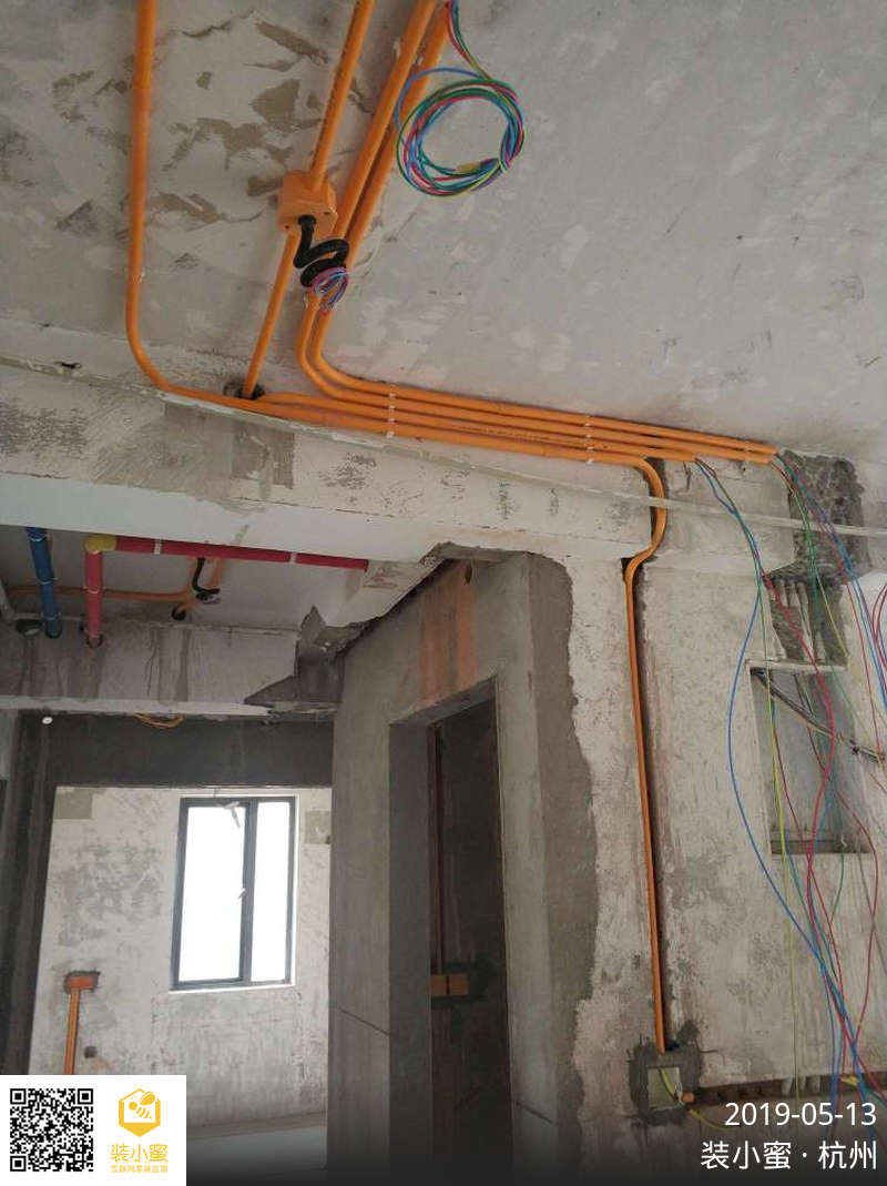

1、如强电箱移位,原电线不够长的情况下建议更换,或者焊接处留检修口。
2、建议厨房设置单独漏保冰箱,玄关灯,弱电箱电源前置不经总保,方便较长时间不在家时用电安全,同时不影响冰箱的使用。
3、各线路考虑客户的实际使用需求,分配合适的平方数线路,厨卫空调等大电流建议合适的平方线路,避免电线超负荷,避免强弱电同槽以及尽量减少强弱电交叉,同平方数及地线相匹配。
4、弱电箱光纤进箱或者预埋线管。

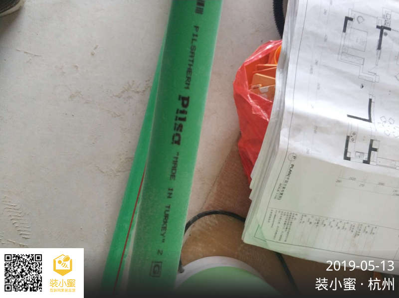

5、冷热水管间距保证,交叉时需过桥或错层处理,热水管保温处理,以及横平竖直,不允许长距离横槽和短距直管焊接以及管子和管件不同品牌等。
6、梁体开孔注意避开剪力点,不可纵向一字开孔,注意避开钢筋保证承重结构。
