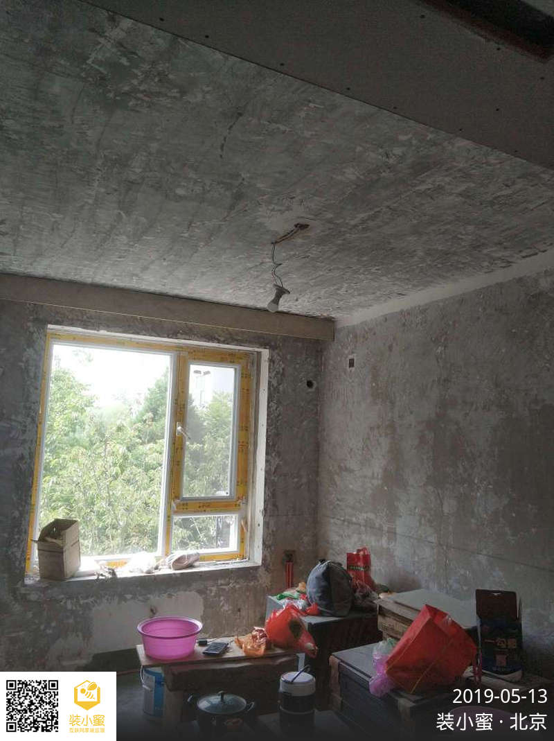

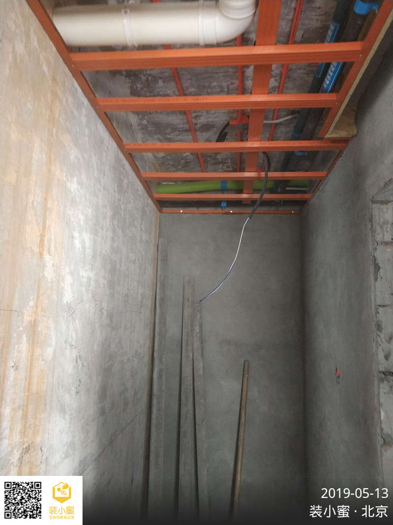

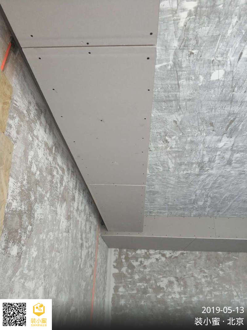

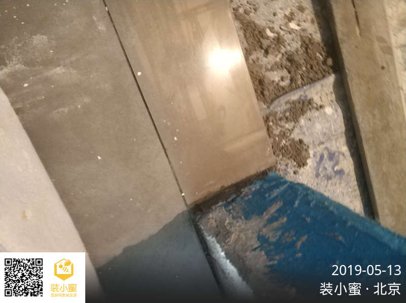

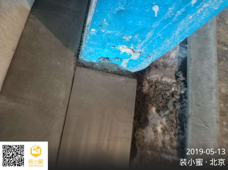

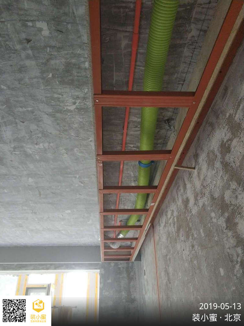

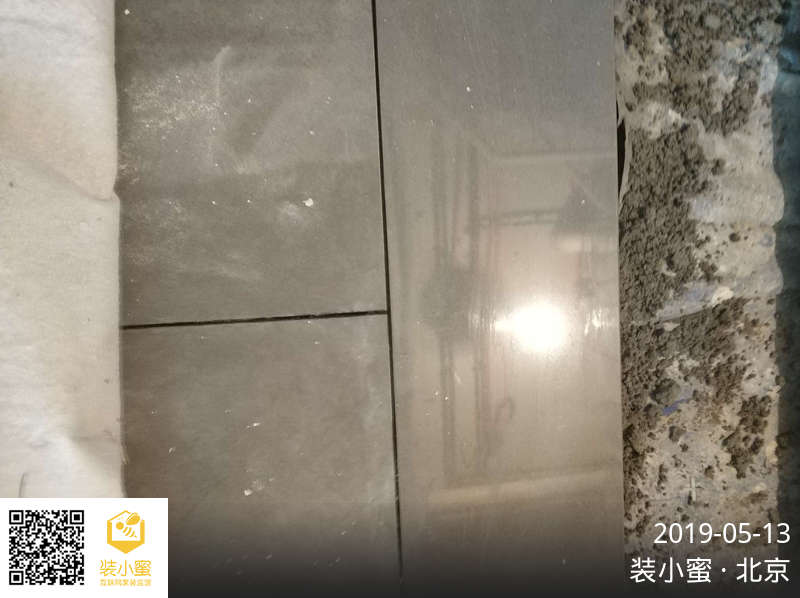

施工进度略有偏慢。石膏板封板已完成80%,地面铺砖已从玄关开始施工。
目前正在粘砖,具体施工要求已和工人讲解
①瓷砖粘贴要求已明确,墙砖垂直度、平整度误差不得大于3mm,阴阳角方正误差2mm,空鼓律单砖面积15%,整体5%,缝隙均匀。粘结剂贴砖不能参兑其它物料,搅拌均匀。
②地砖铺装水平,湿度预留坡度,以保证排水畅通。

室内穿墙孔洞已经封堵
中央空调风口处使用石膏整板安装
门槛石与安装符合要求
外露的拆除面已修补并且平整
