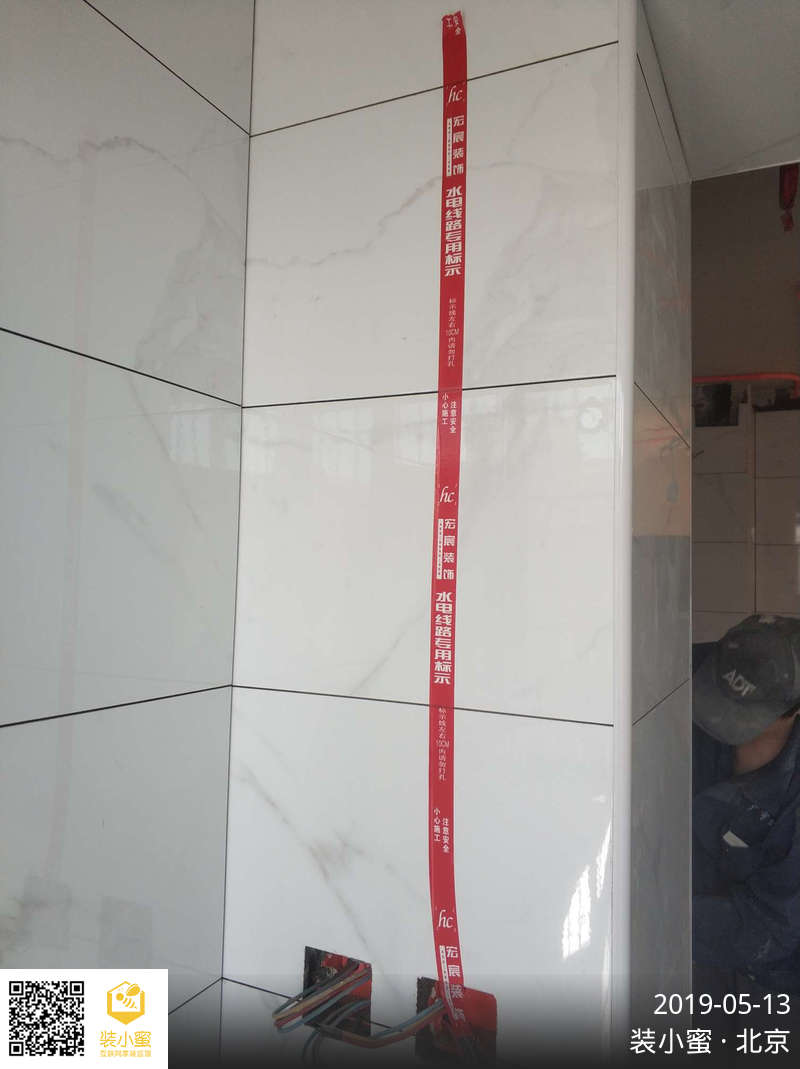

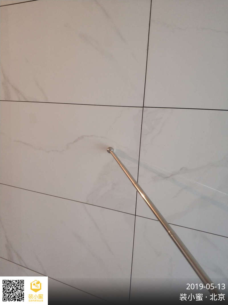

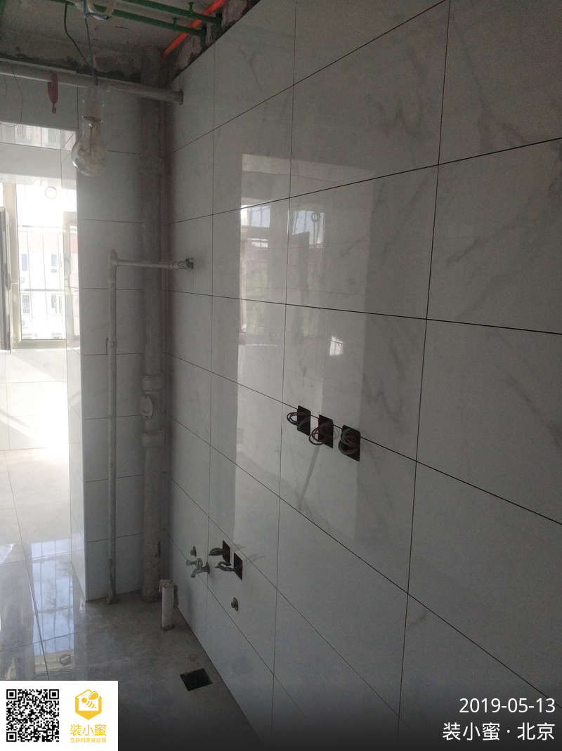

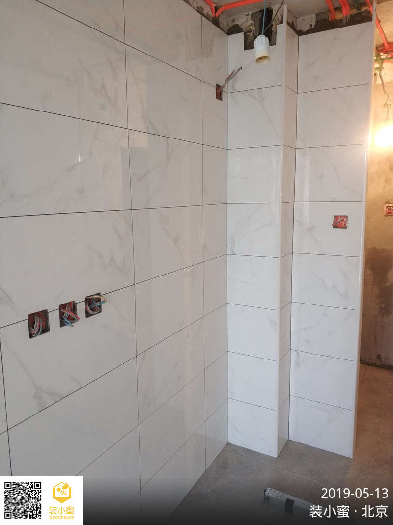

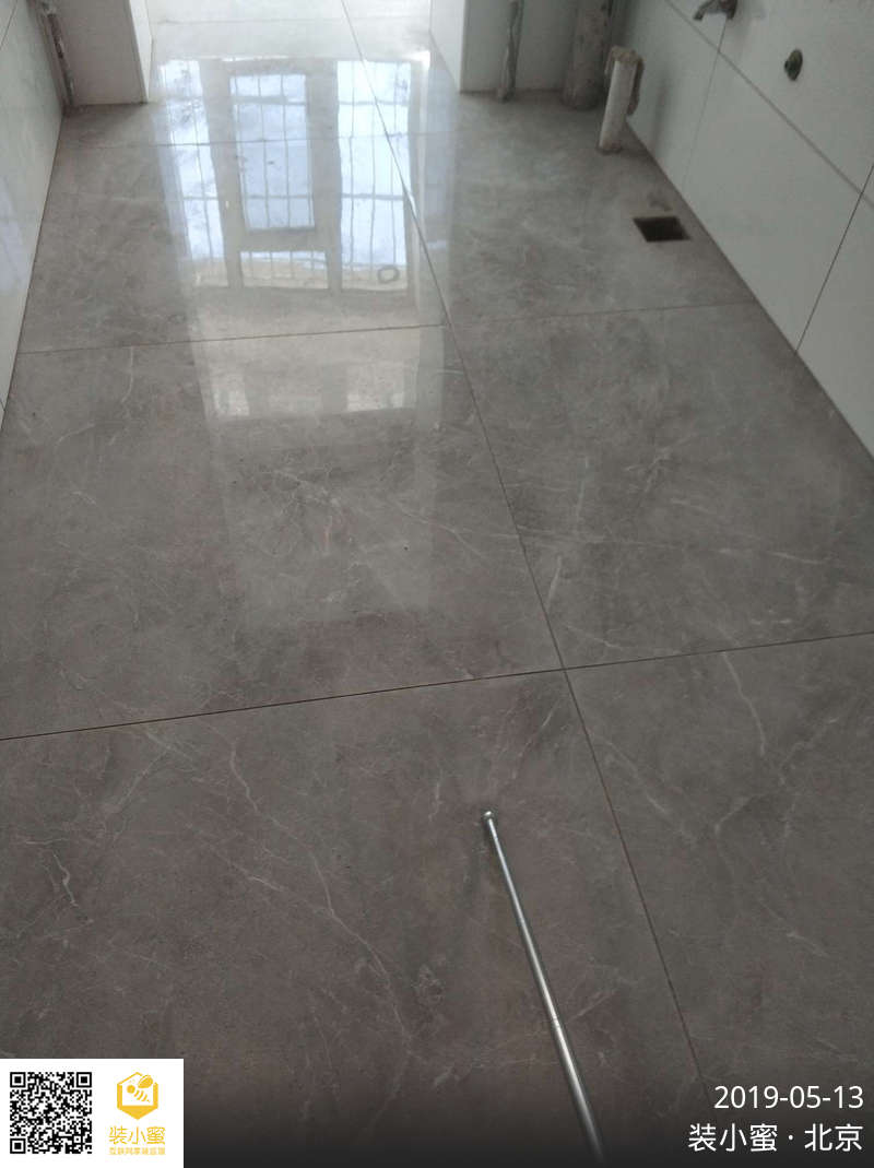

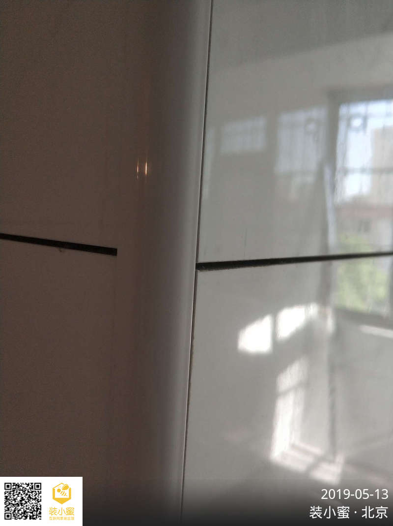

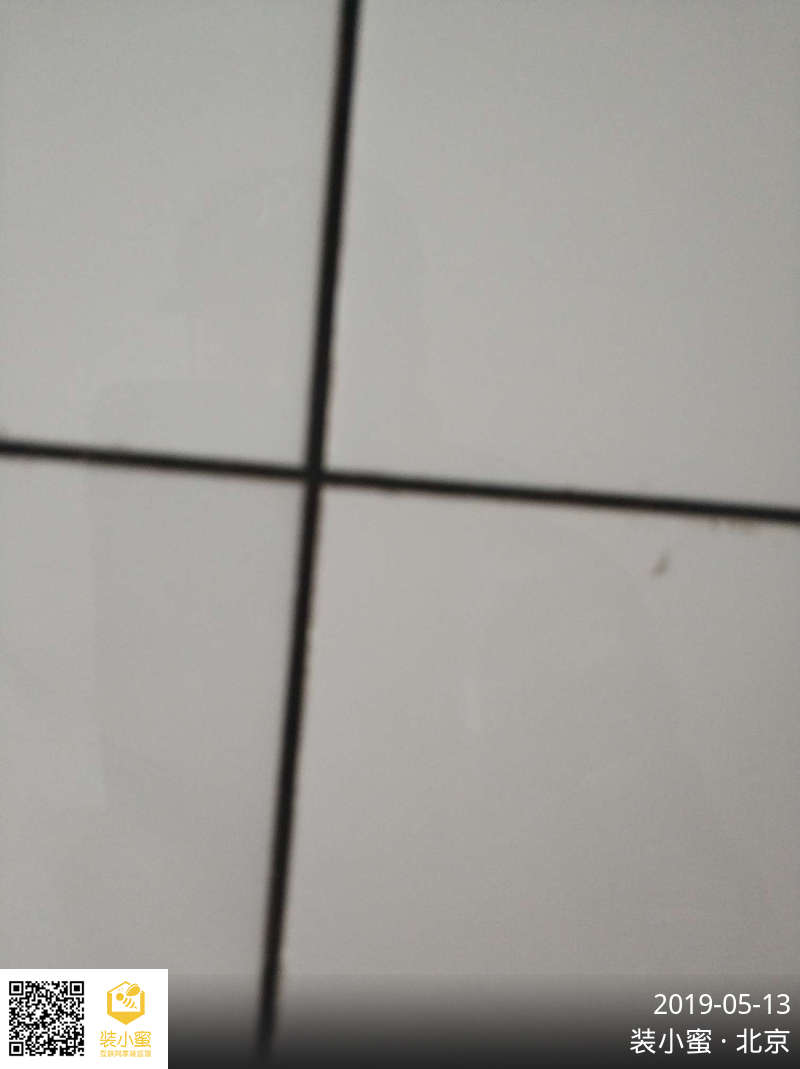

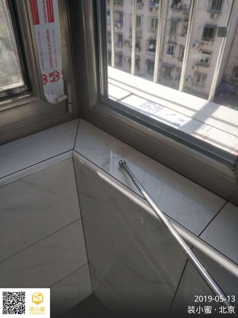

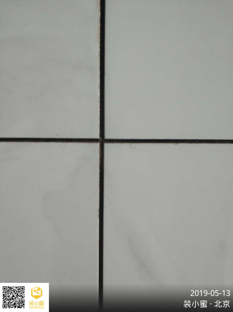

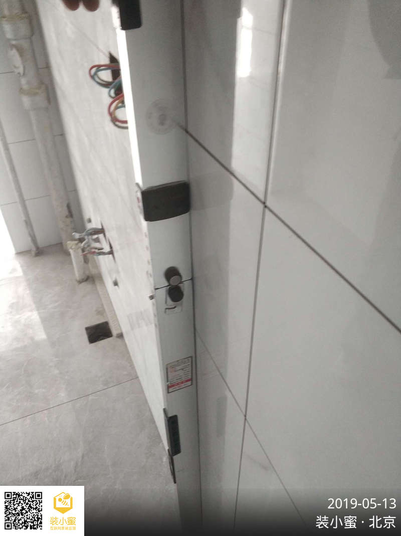

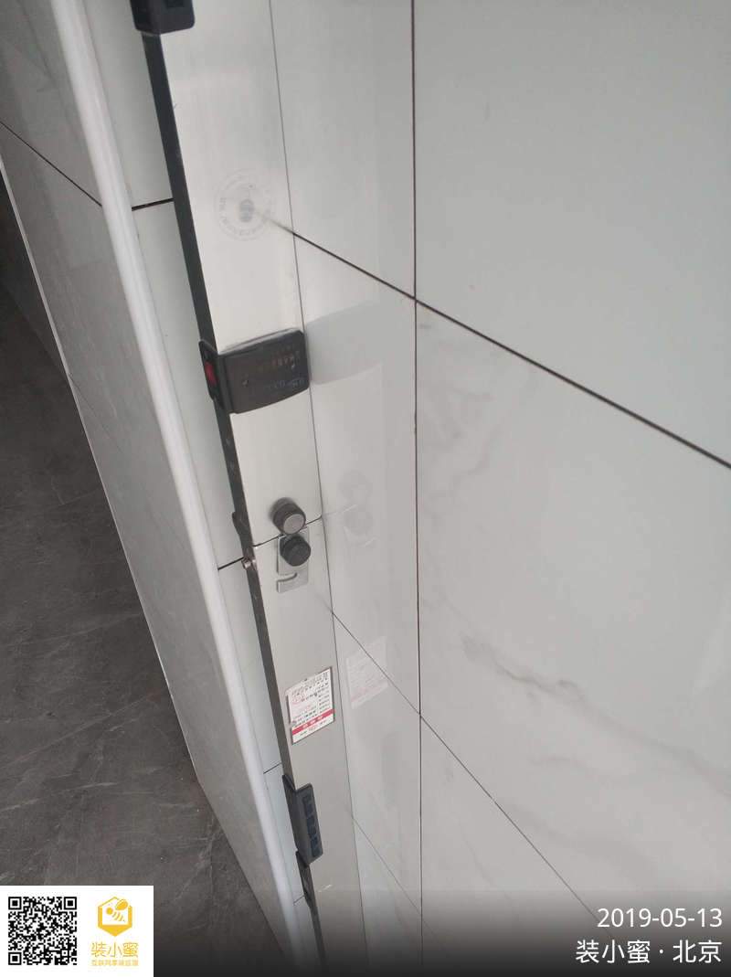

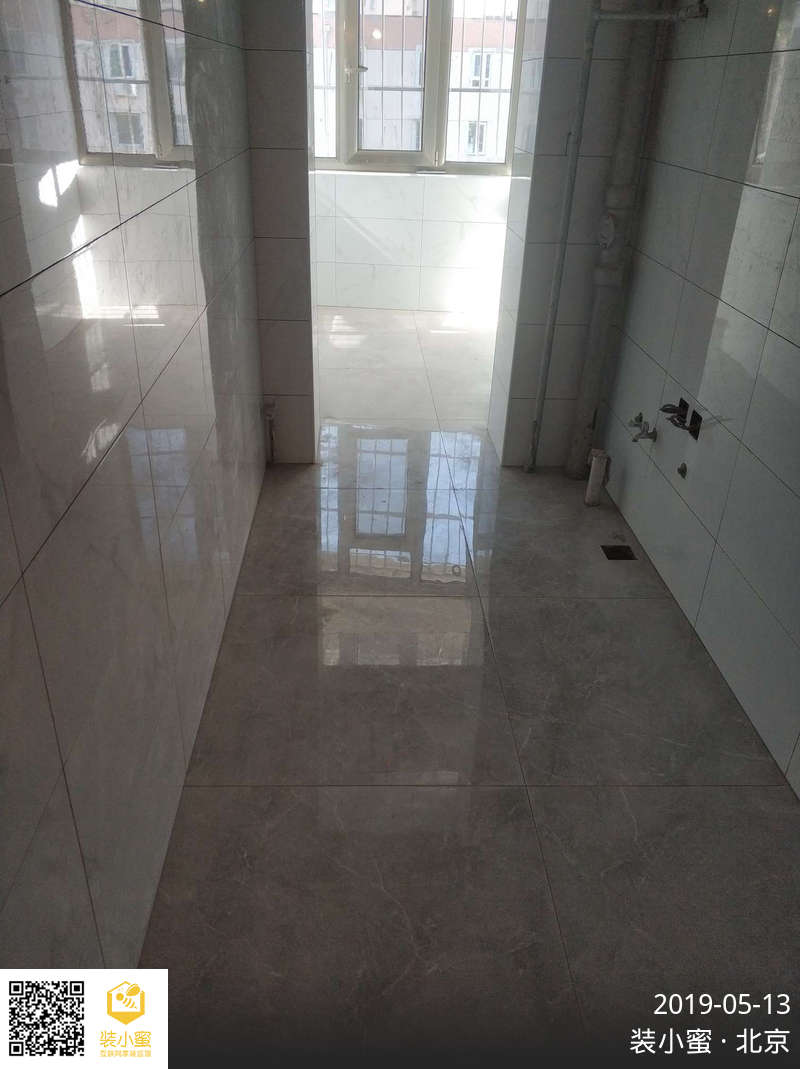

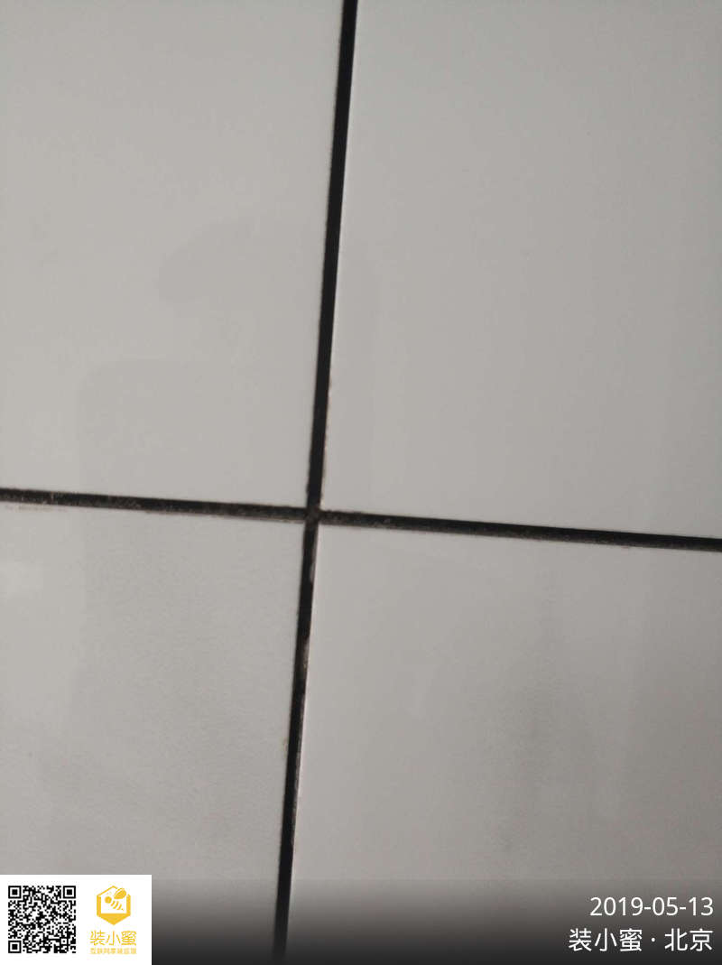

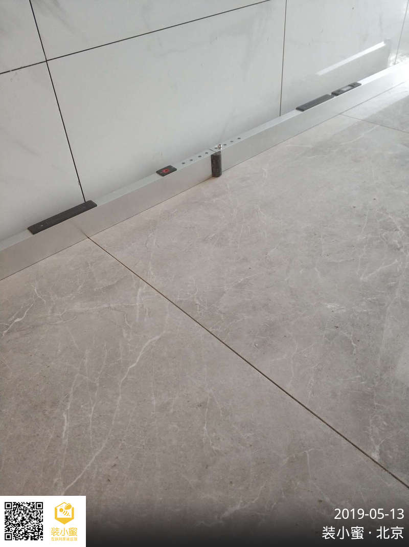

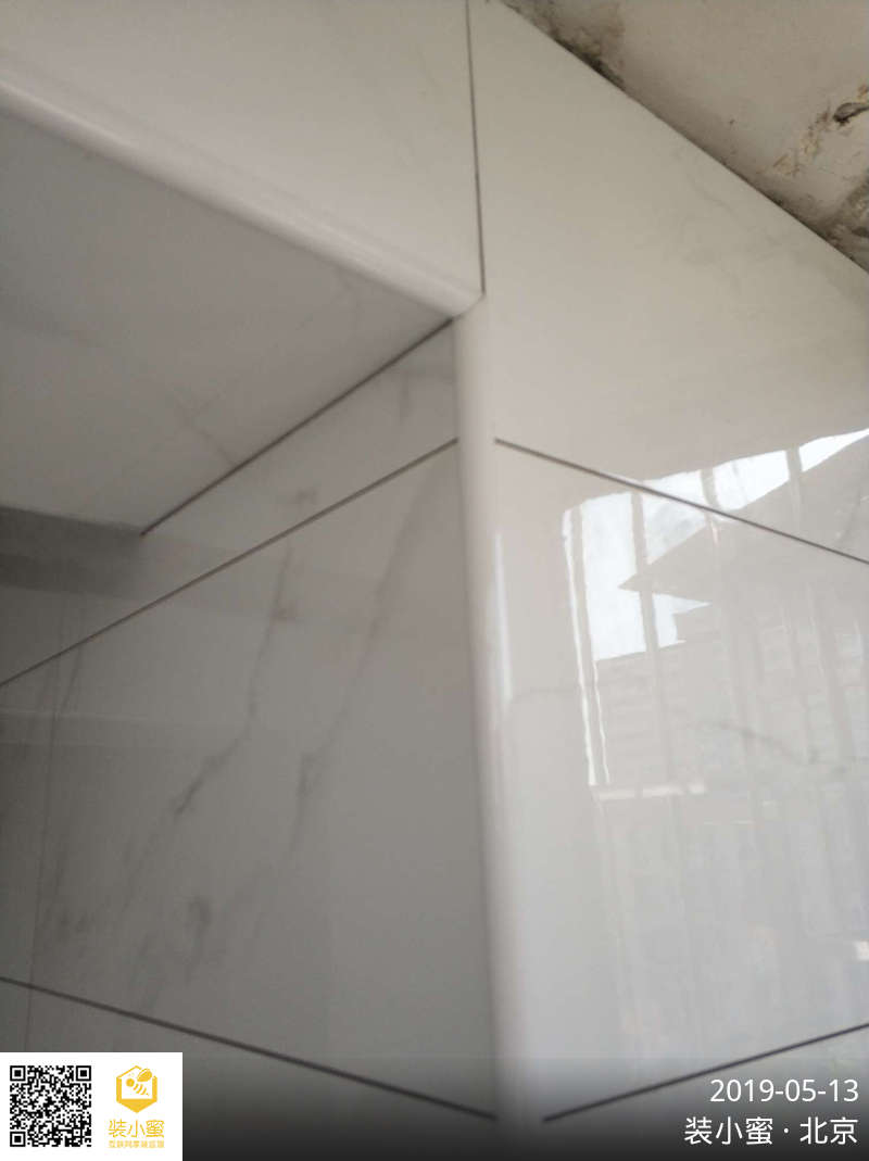

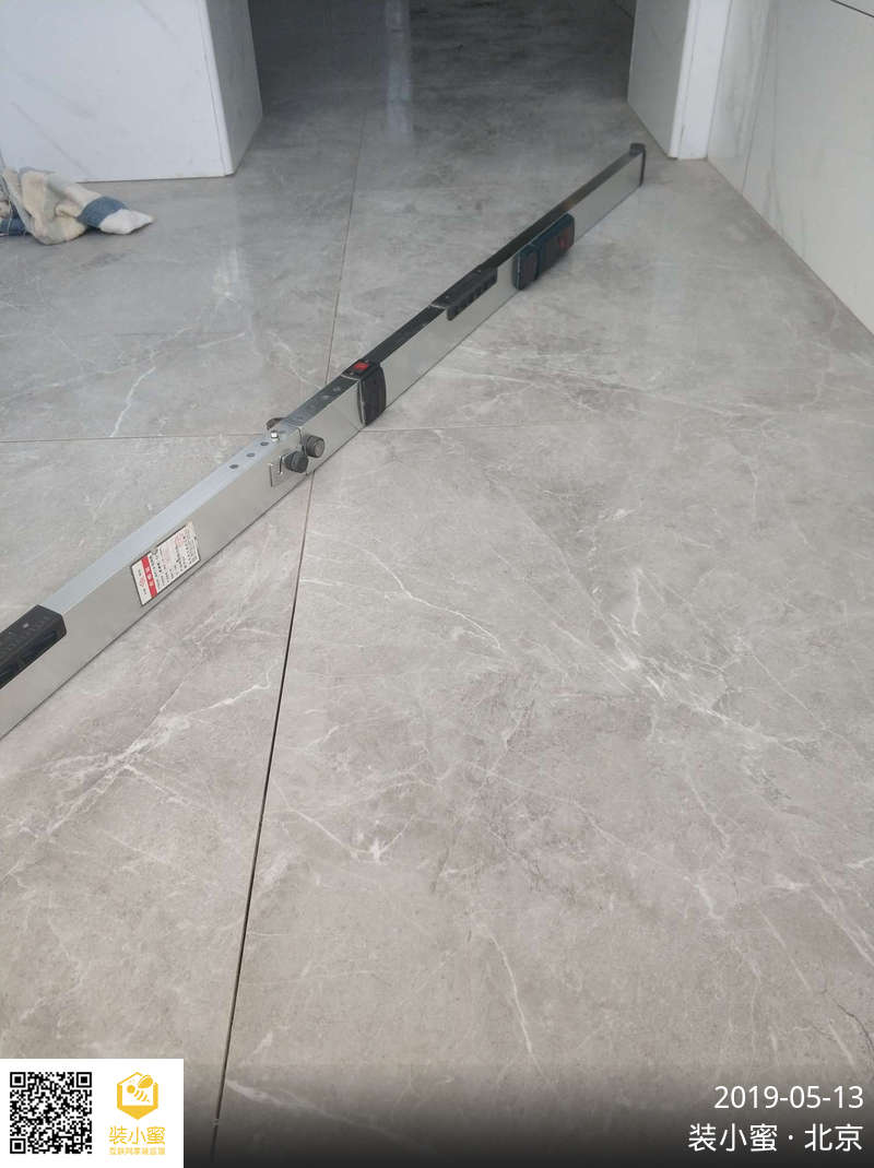

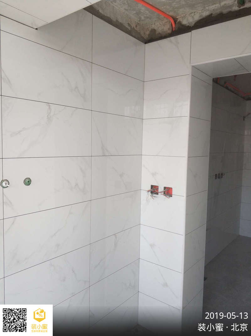

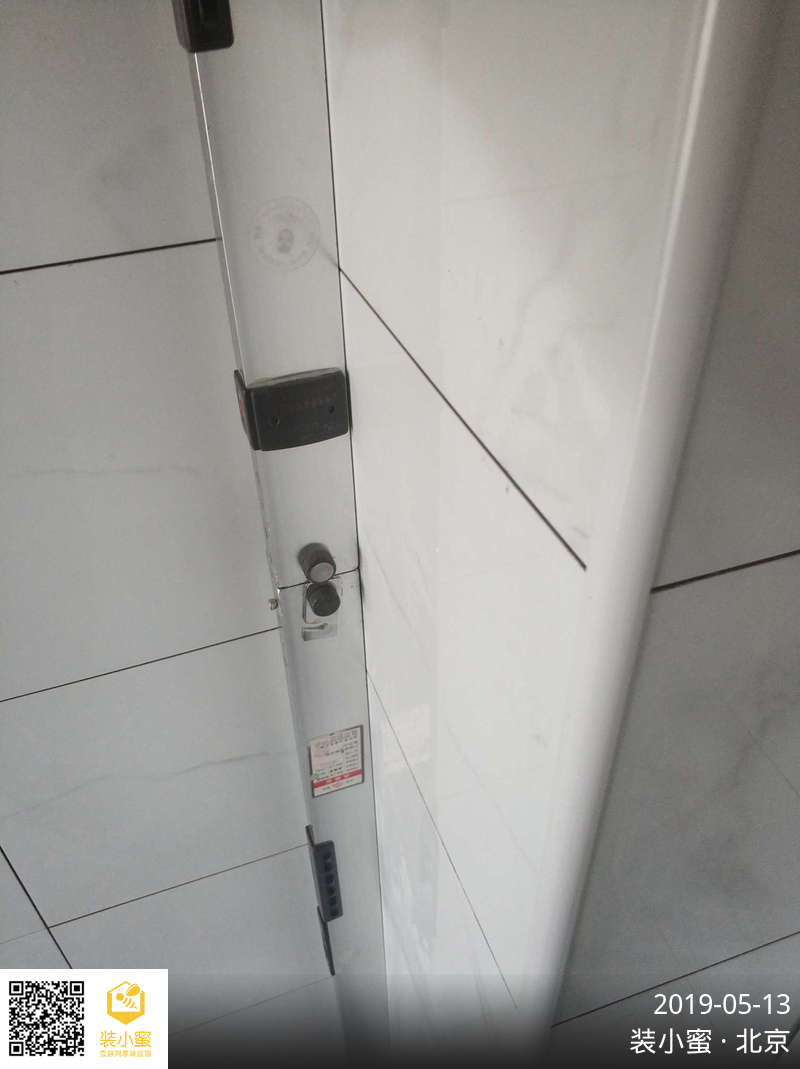

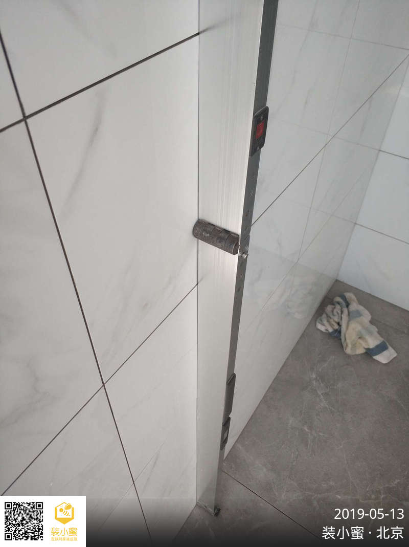

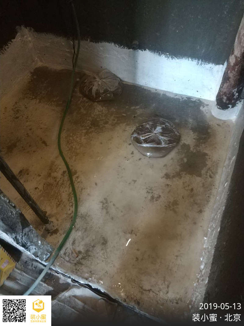

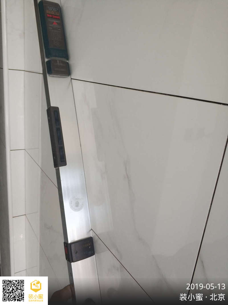

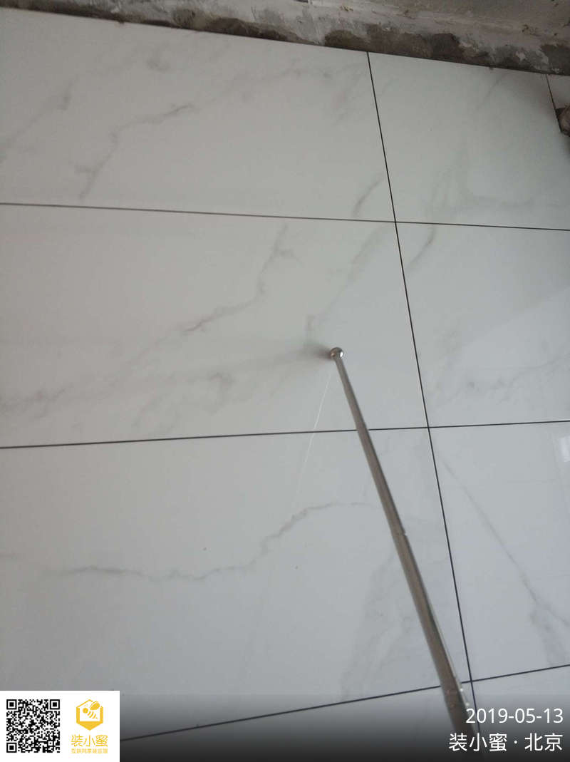

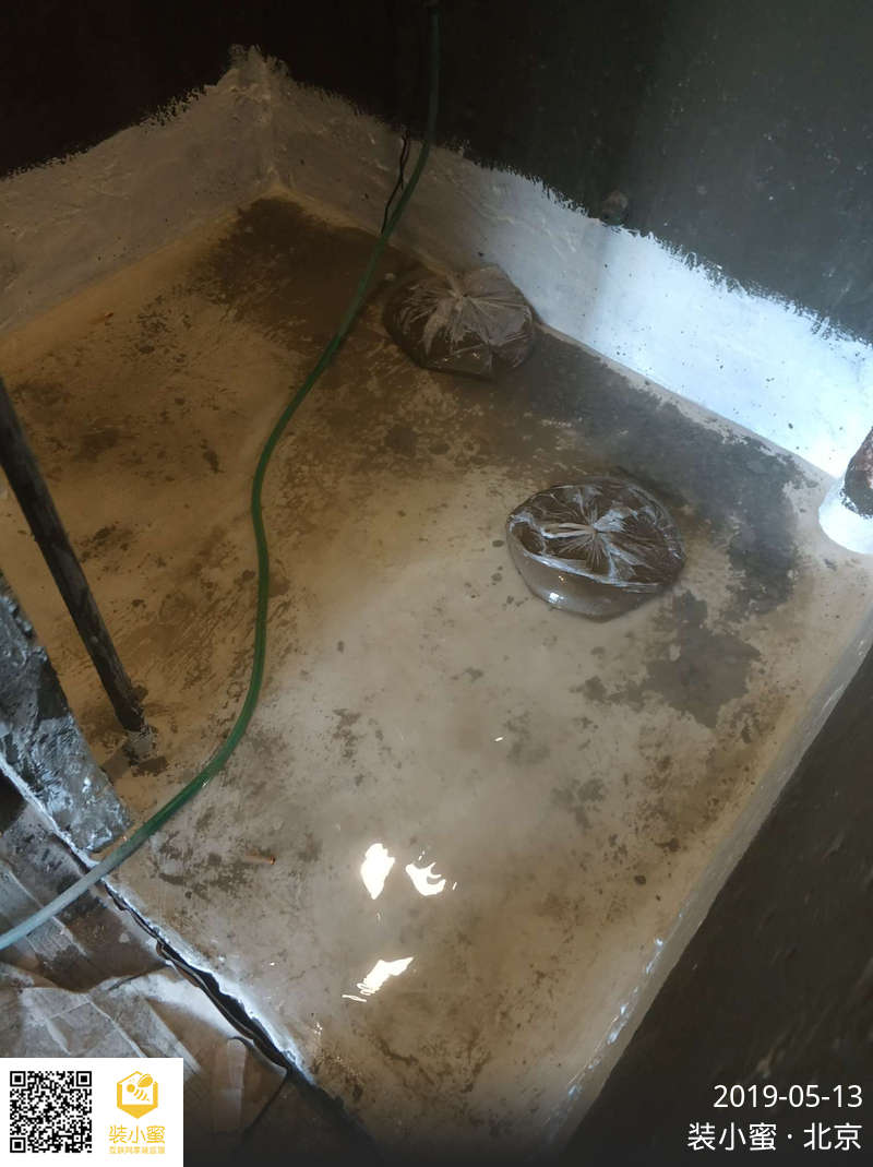

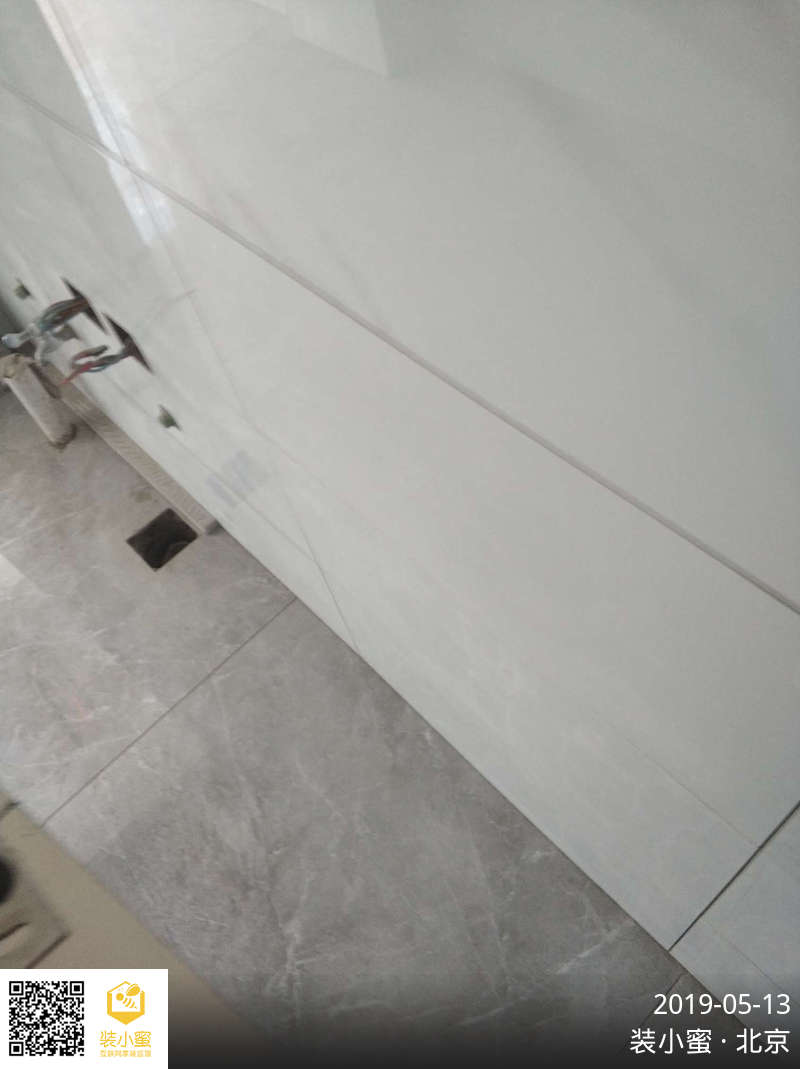

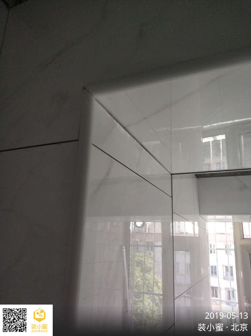

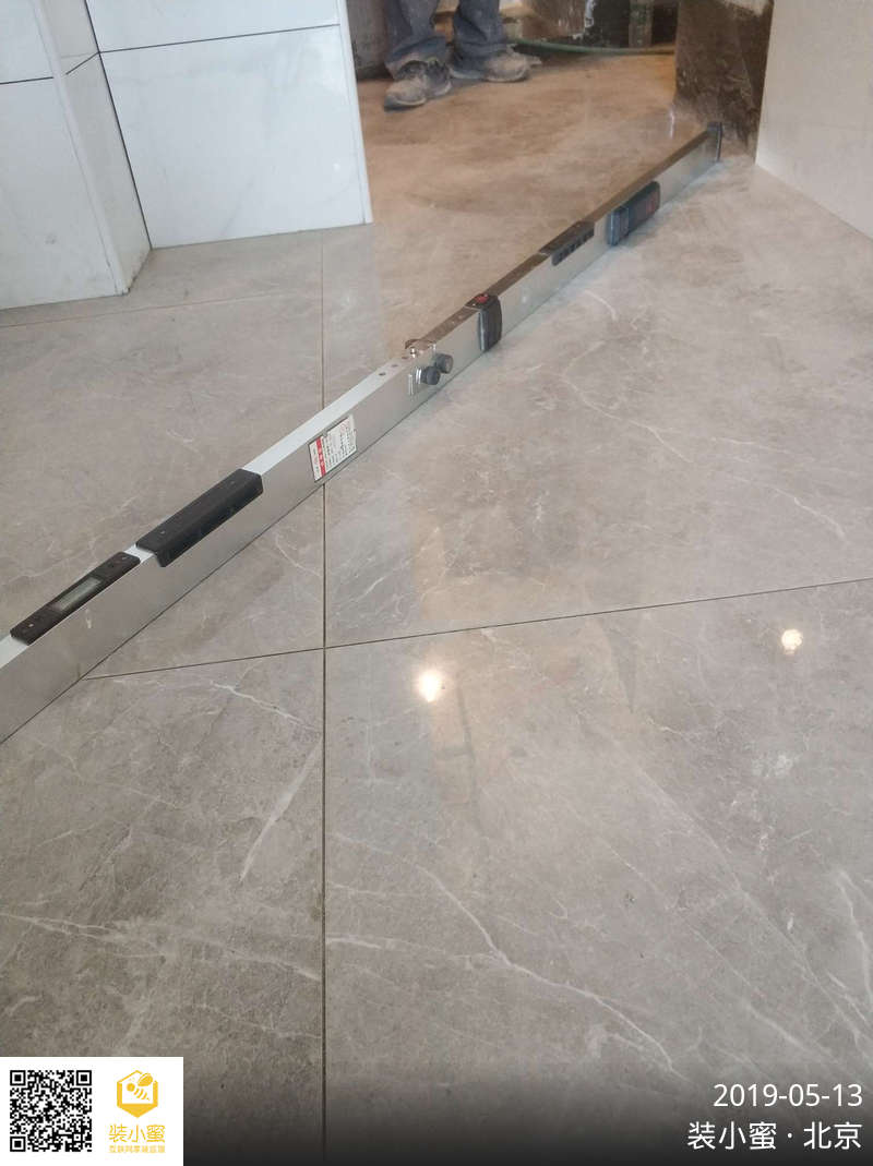

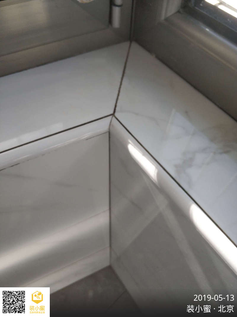

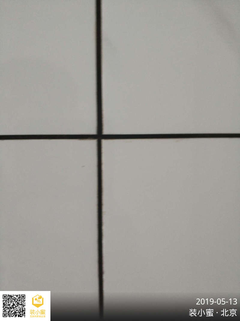

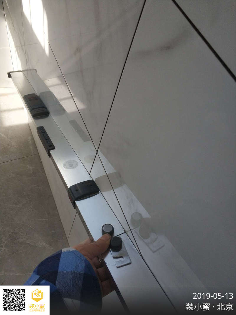

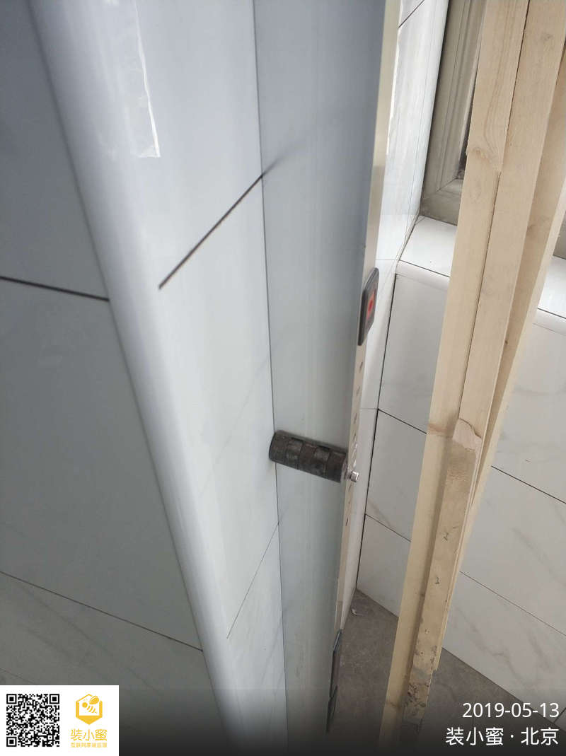

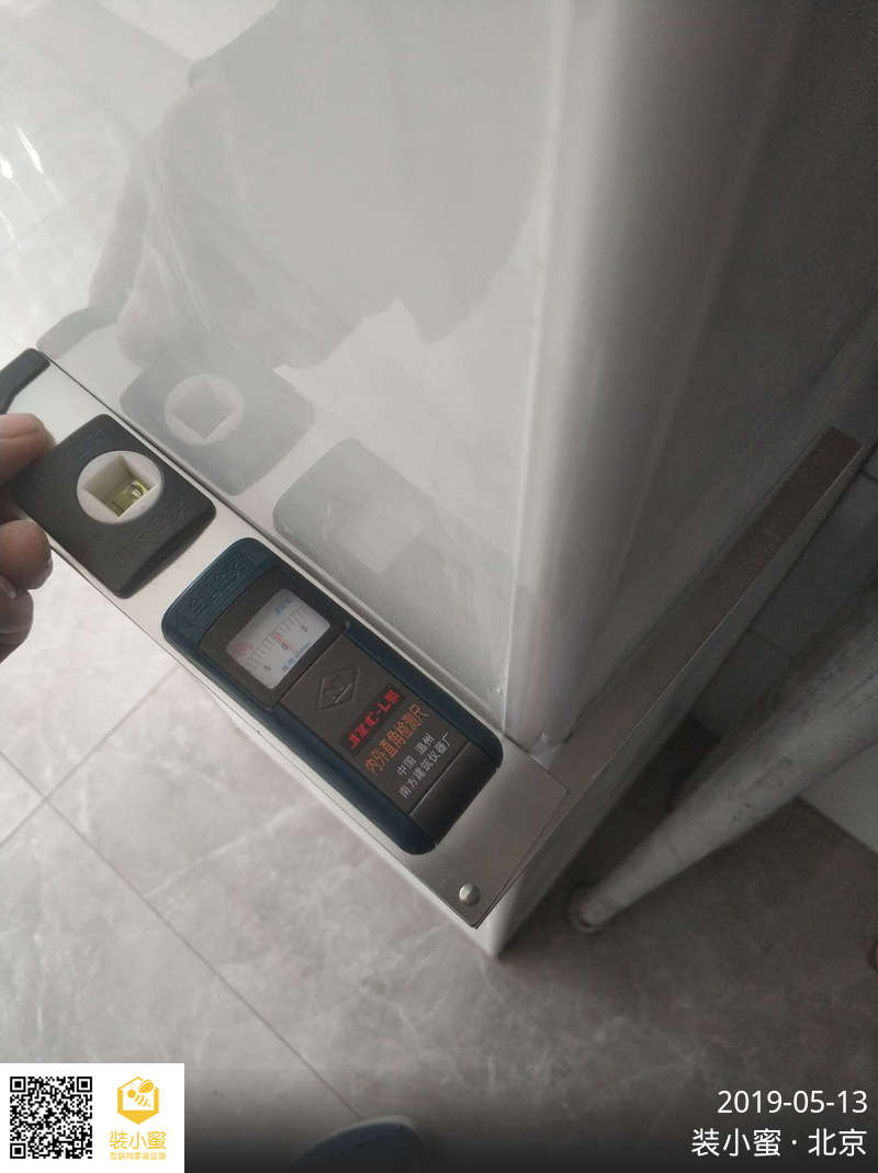

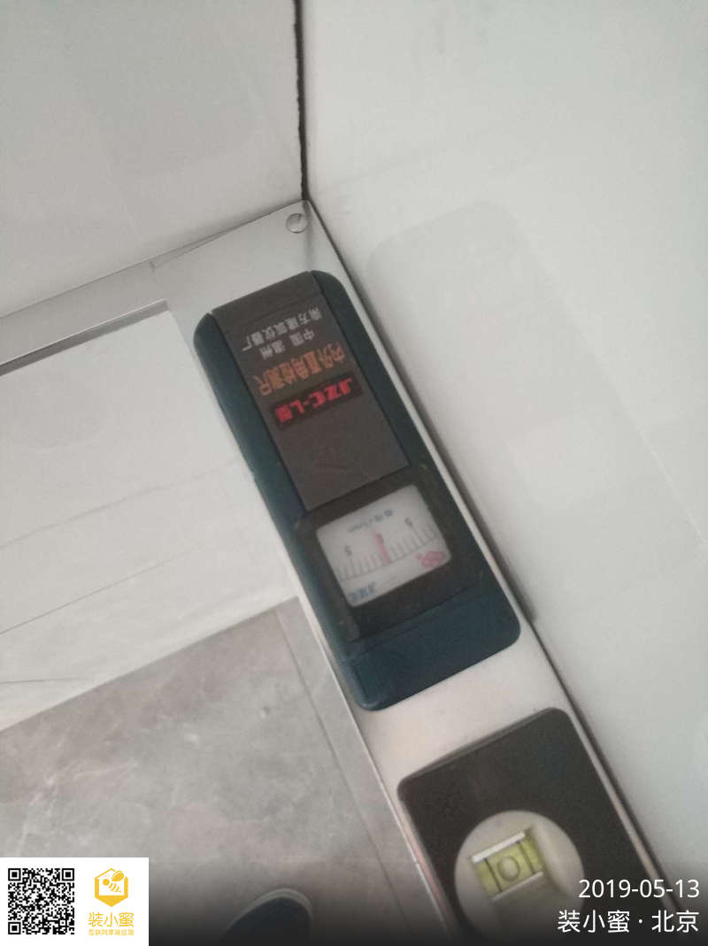

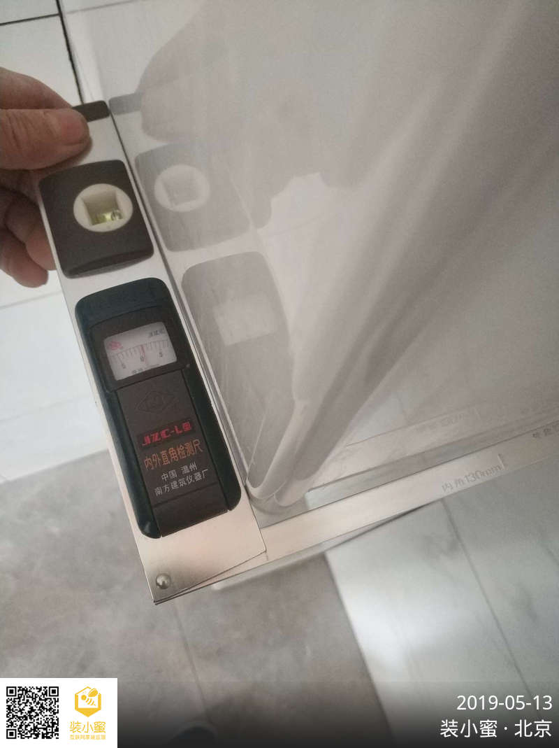

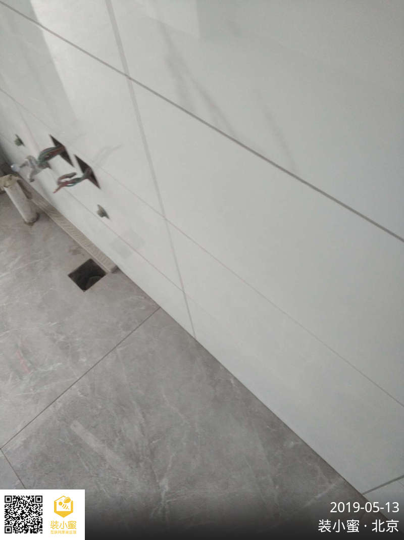

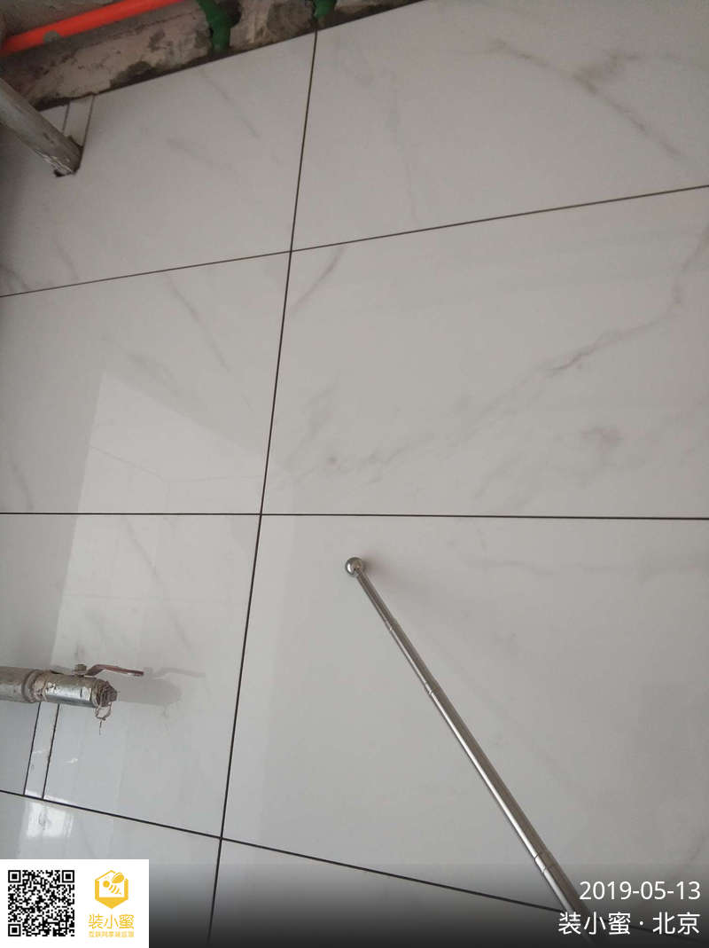

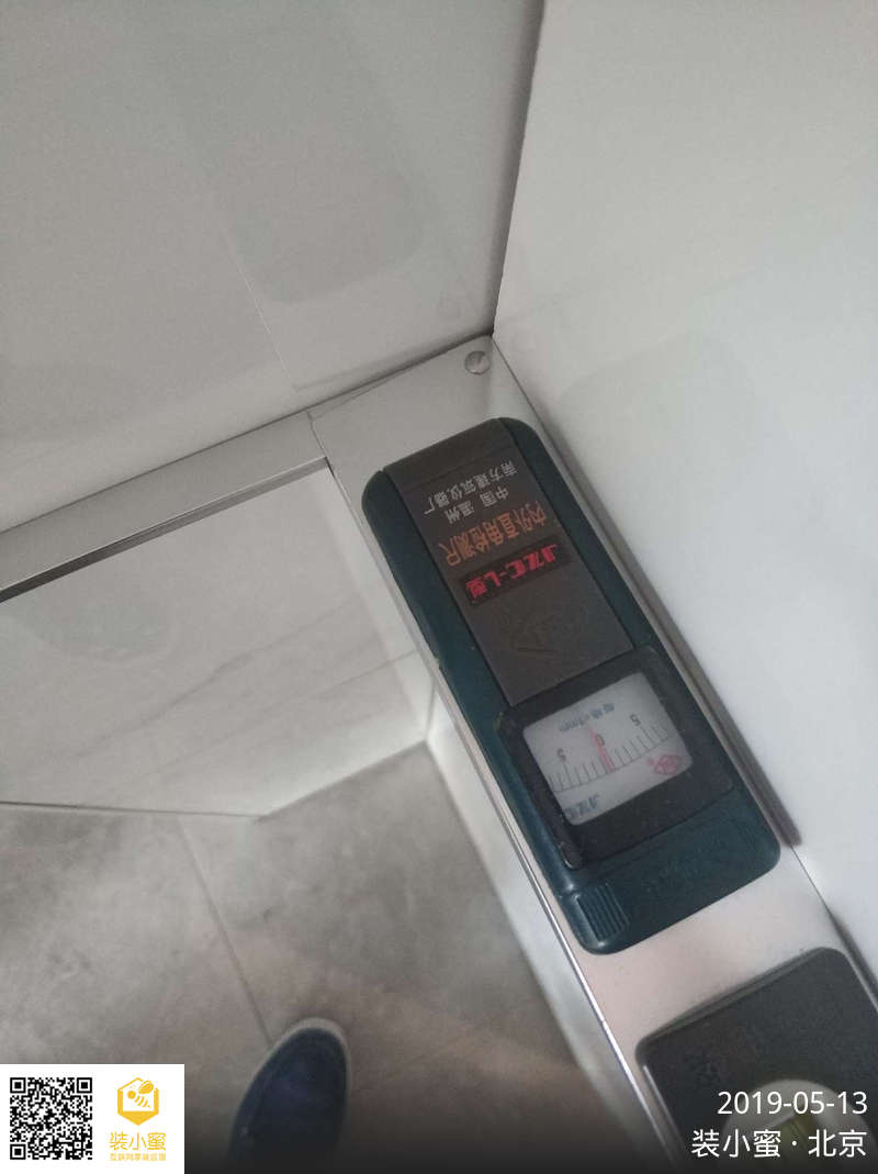

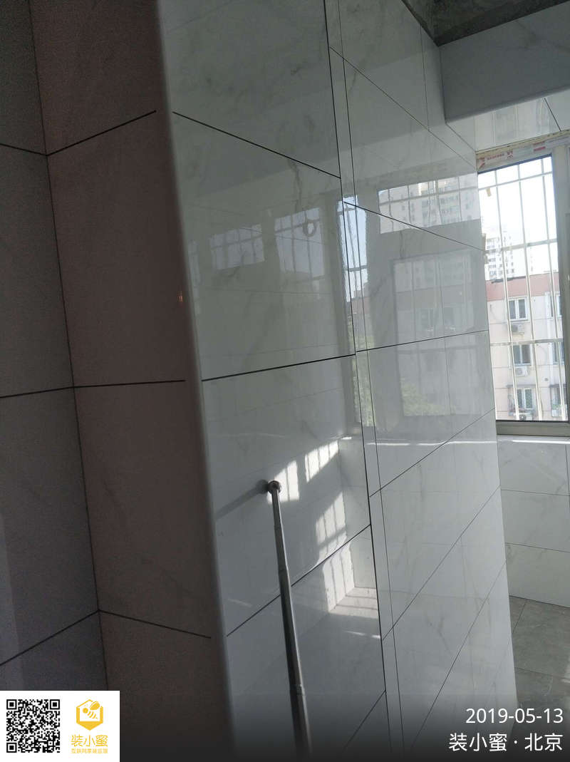

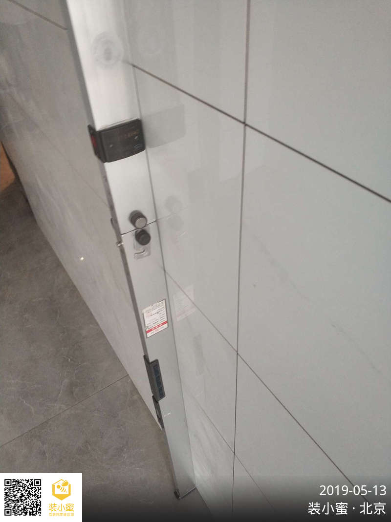

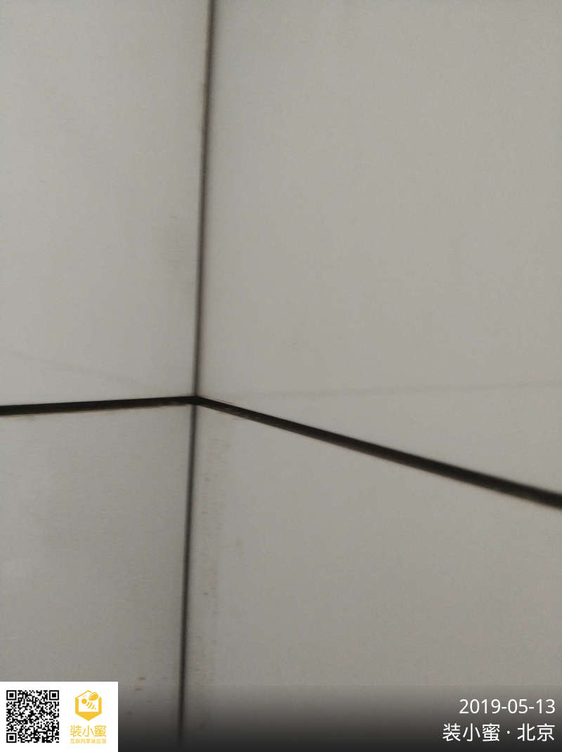

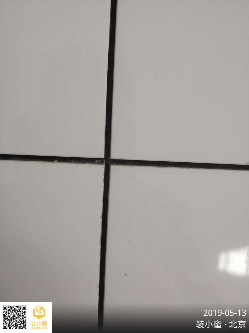

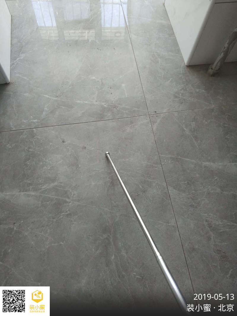

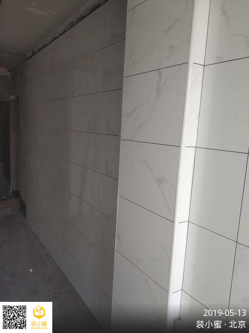

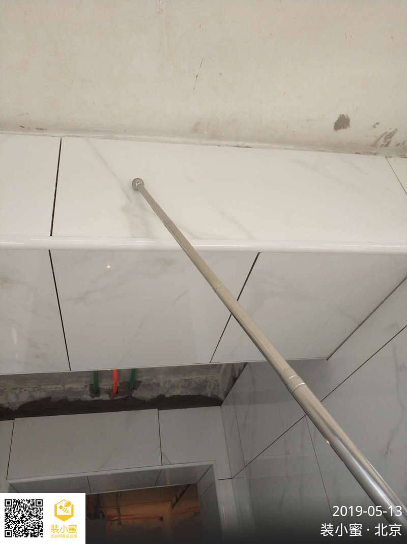

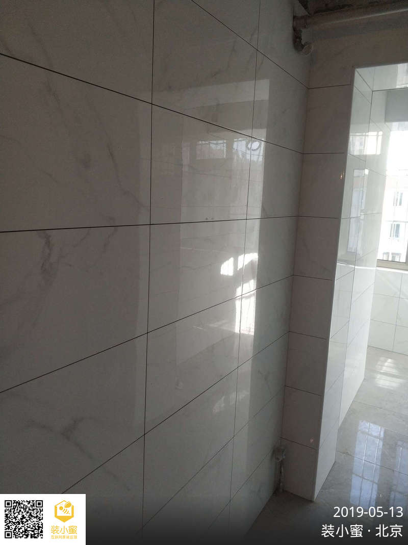

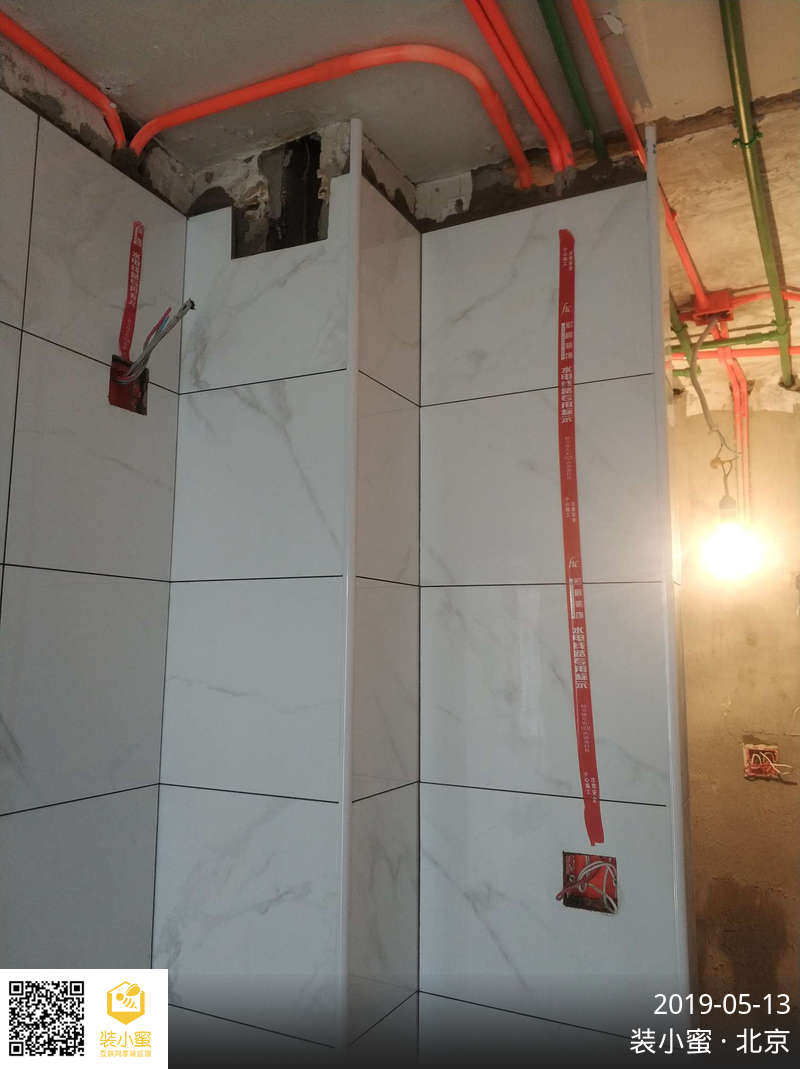

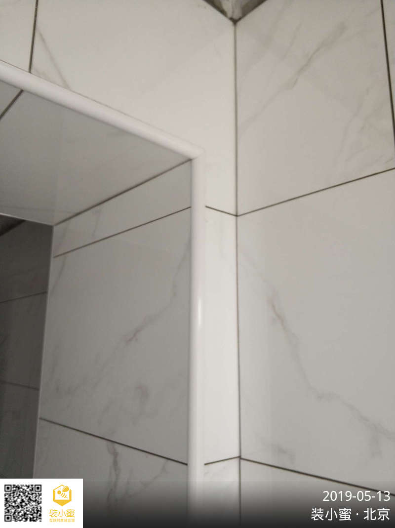

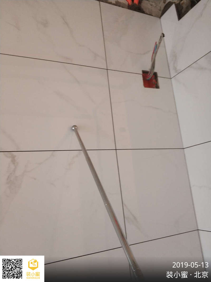

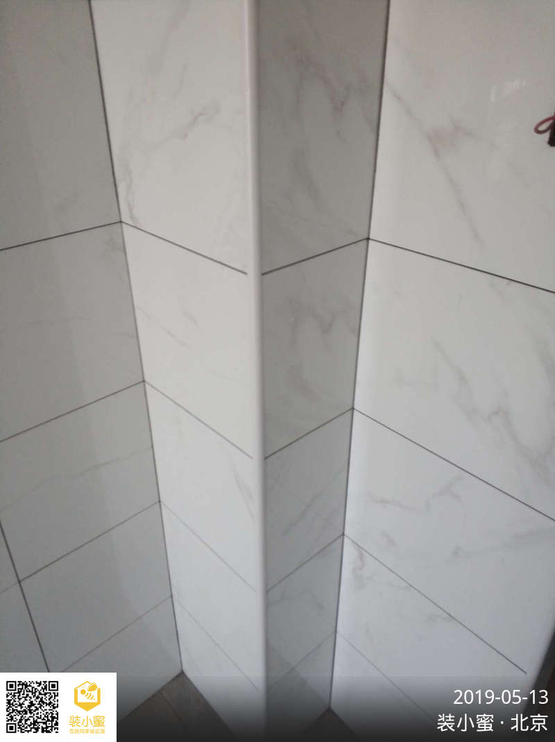

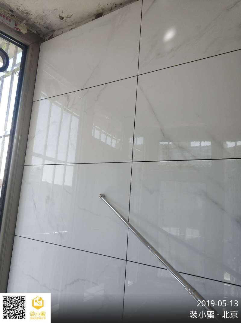

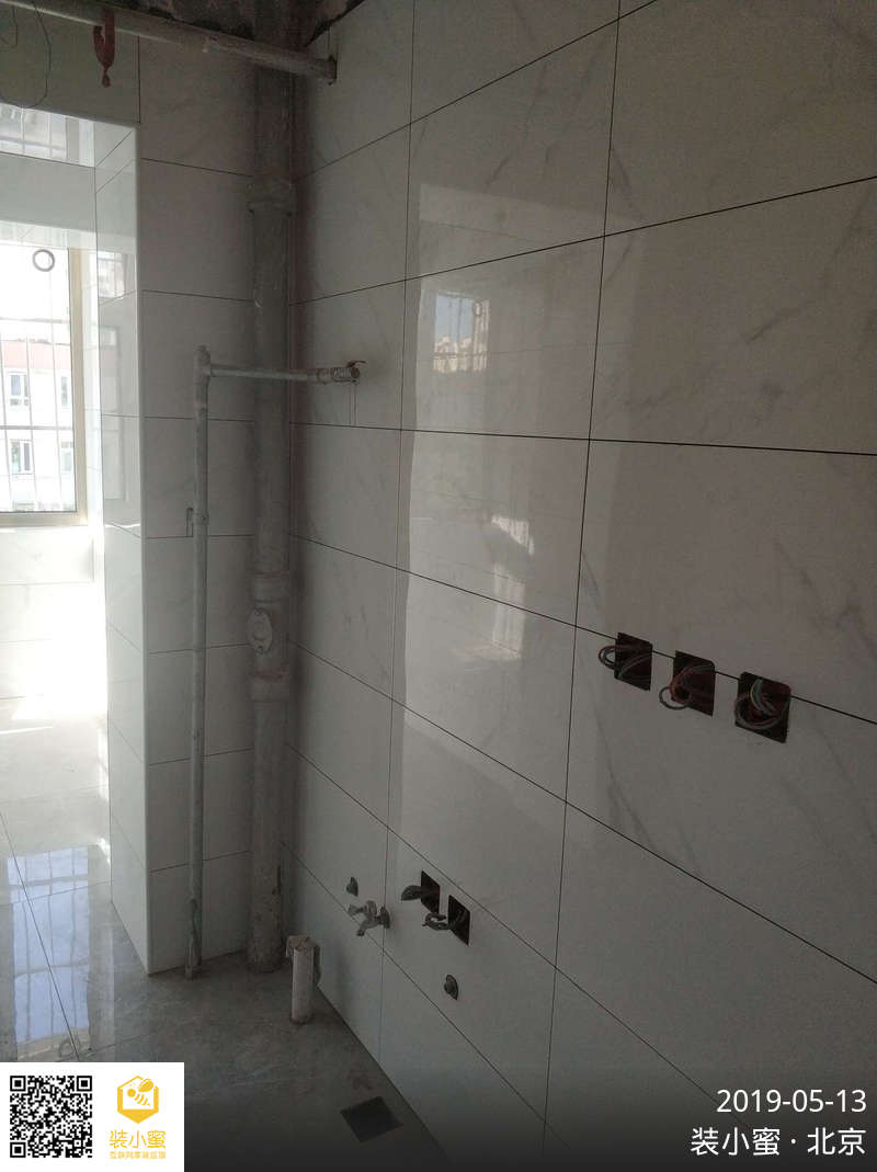

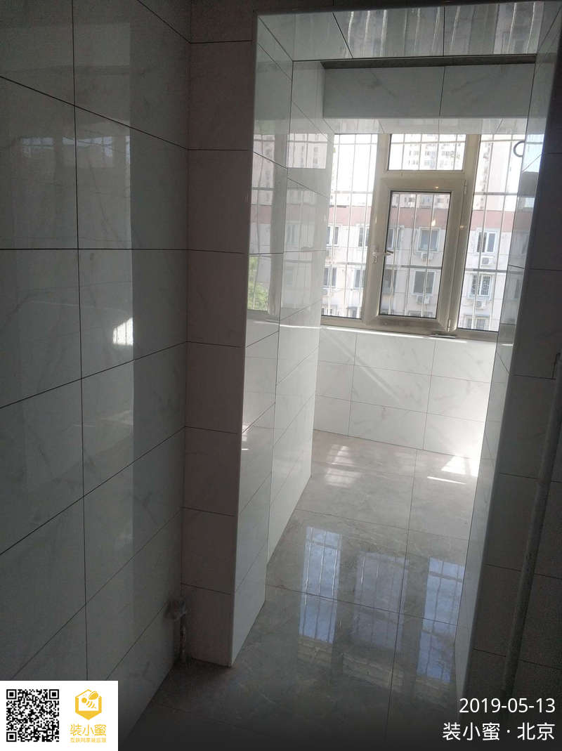

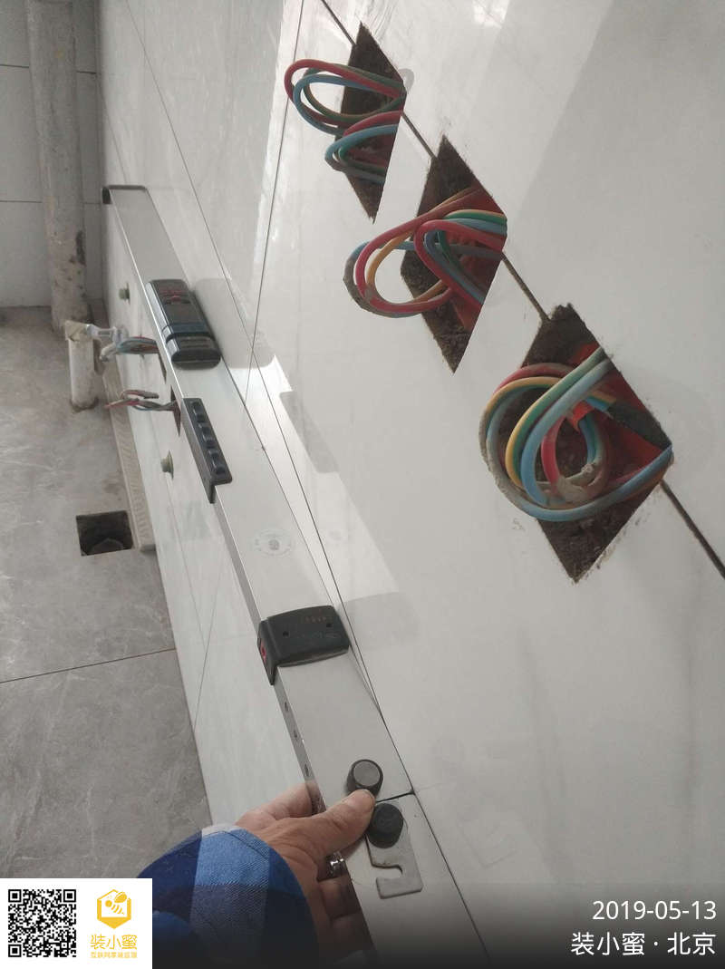

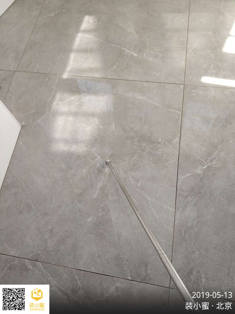

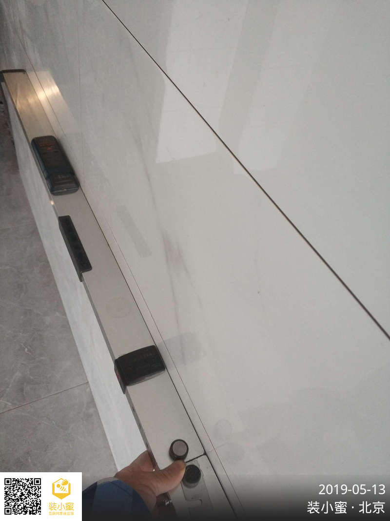

施工进度正常。客厅地砖粘贴完成。厨房墙砖地砖粘贴完成。卫生间今天闭水试验48小时。工人今日开始粘卫生间地面。经检查,厨房墙砖平整垂直度≤2mm,接缝通直平整,无错缝,无掉角,阴阳角方正垂直,成品角线安装合理。卫生间闭水试验48小时,观察楼面水层无明显下降,外围无漏水迹象,到现场楼下观察无人。
①粘贴卫生间地砖,做好卫生间地面防水防护工作,安排地漏安装工艺,过门石采用湿铺工艺。②已现场和工人沟通,再次楼下确认是否有漏水迹象。③厨房排烟管口需调整。厨房卫生间顶面过墙洞眼需加强填补密实牢固。

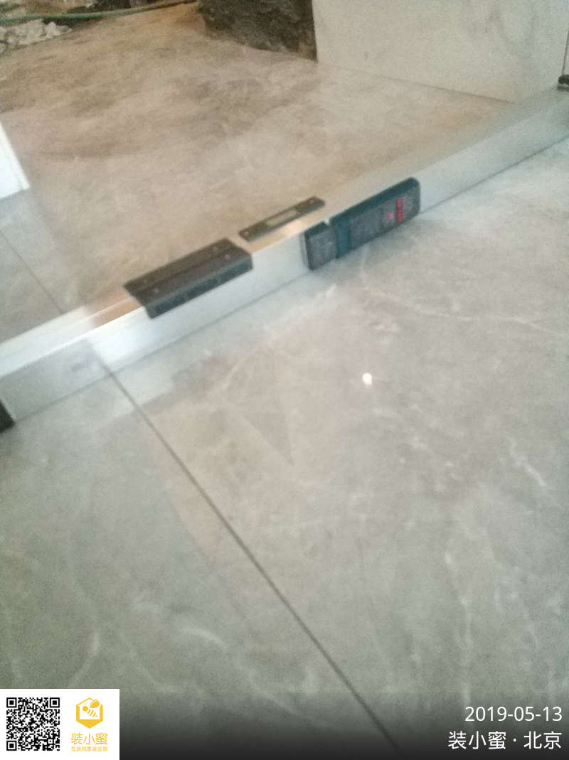

2、水泥找平平整度误差2米范围内不要超过3mm,应注意墙四周边角不能有明显凹凸不平。
3、水泥找平后,须经过洒水养护,覆上薄膜,注意洒水养护,夏天气温高养护次数要增加,养护1周时间以上,以确保水泥强度,减少地面裂纹。
4、洒水养护完成后,工长要自行用杠尺检查地面平整度,若局部不平,用高强石膏或快干粉进行局部找平,要达到木地板厂家要求的铺设标准。

室内穿墙孔洞已经封堵
符合标准:11项

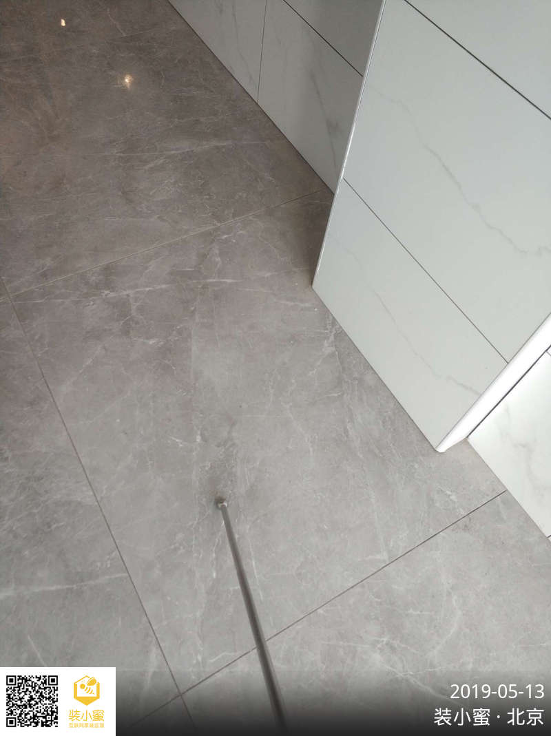

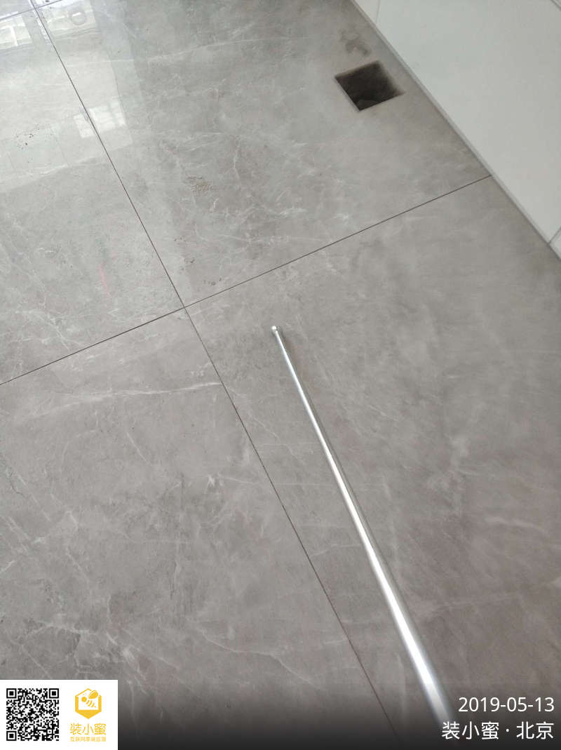

地面砖(石)铺贴平整,符合要求
现场铺贴与设计排版方案相吻合

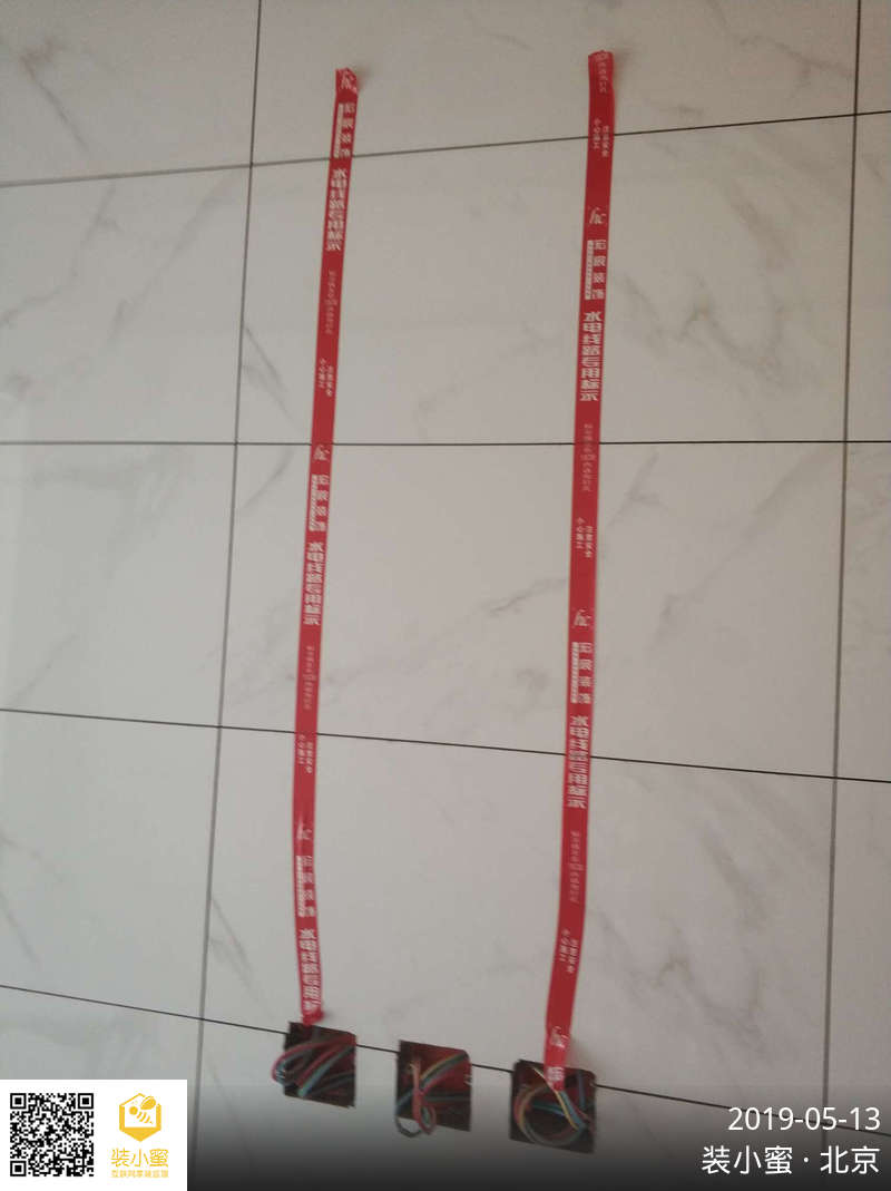

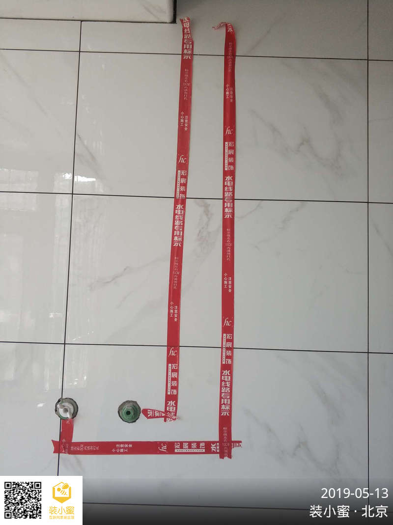

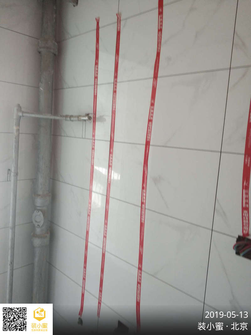

瓷砖表面水电管线的走向已标识
