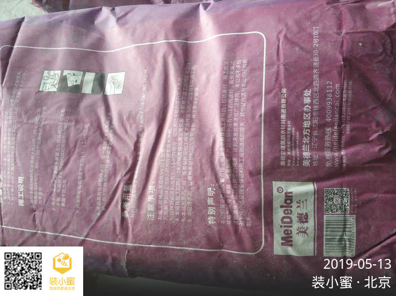

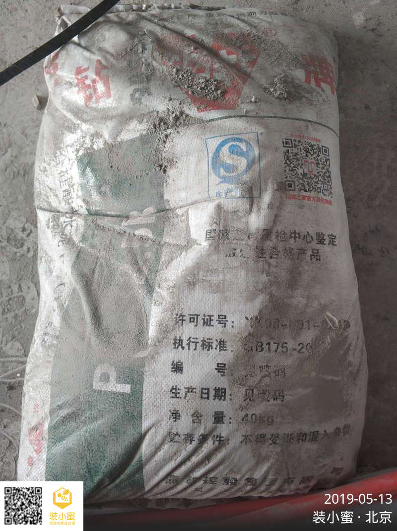

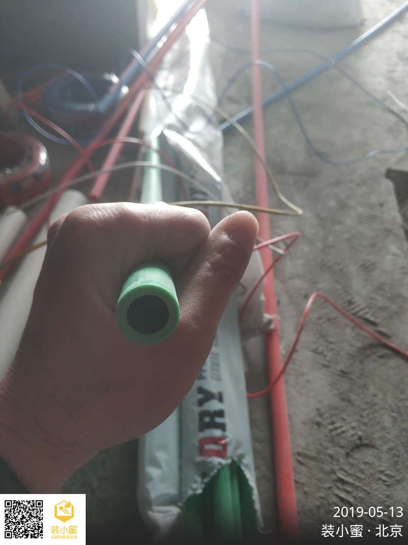

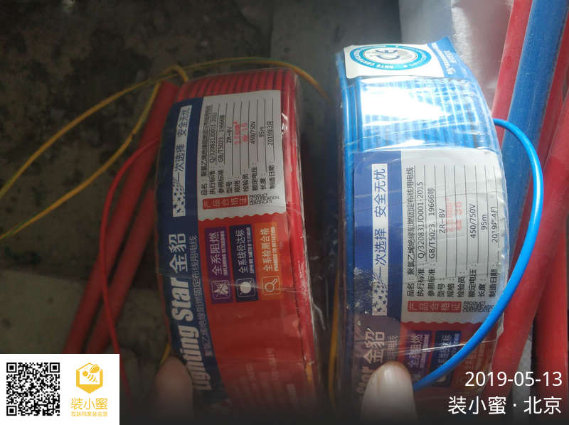

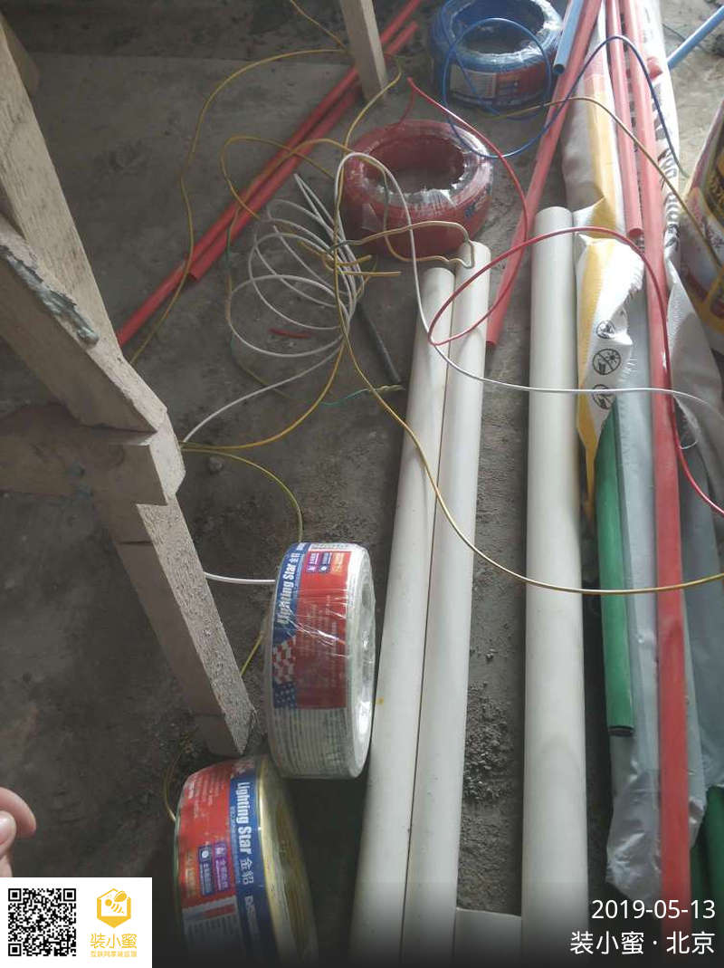

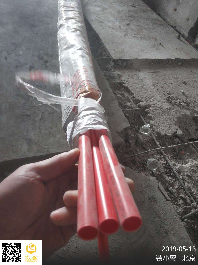

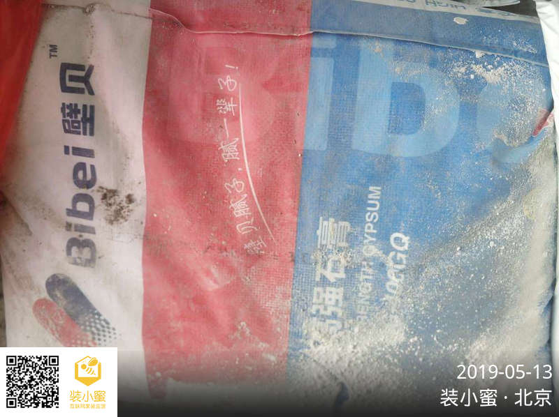

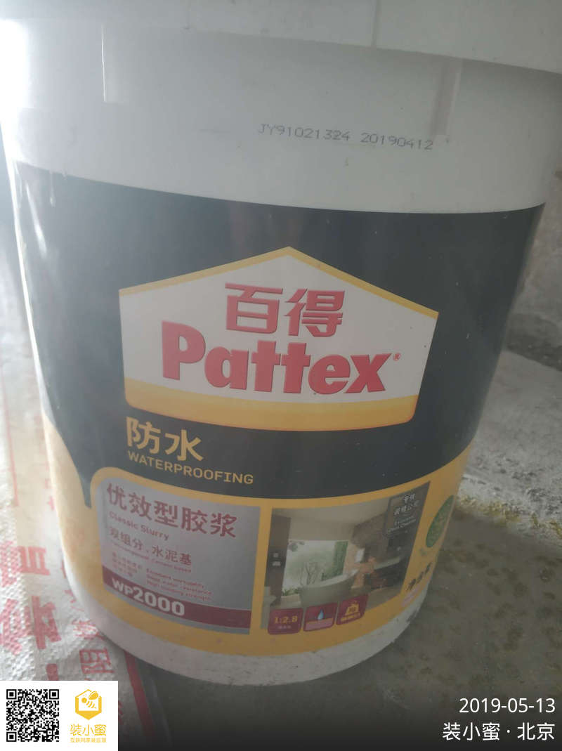

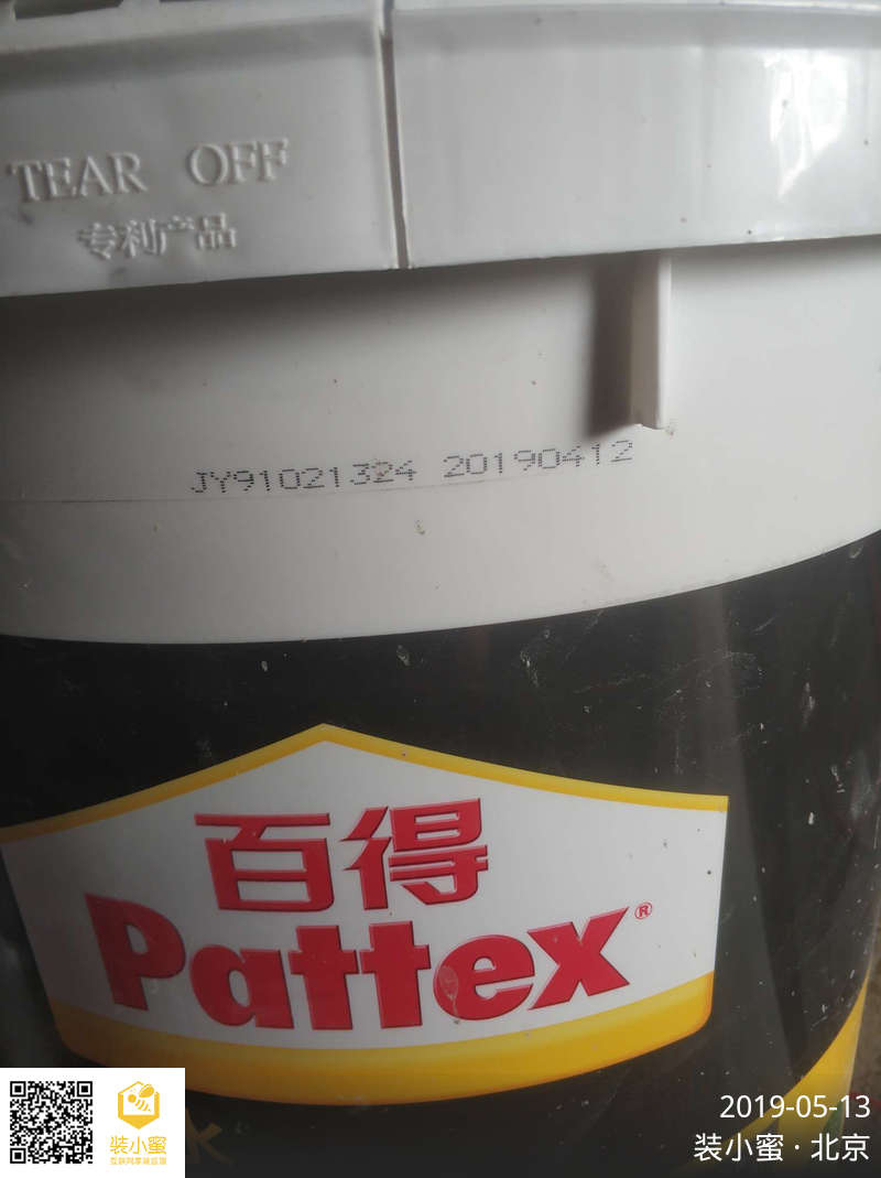

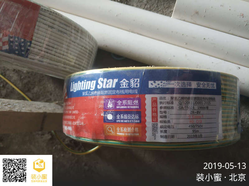

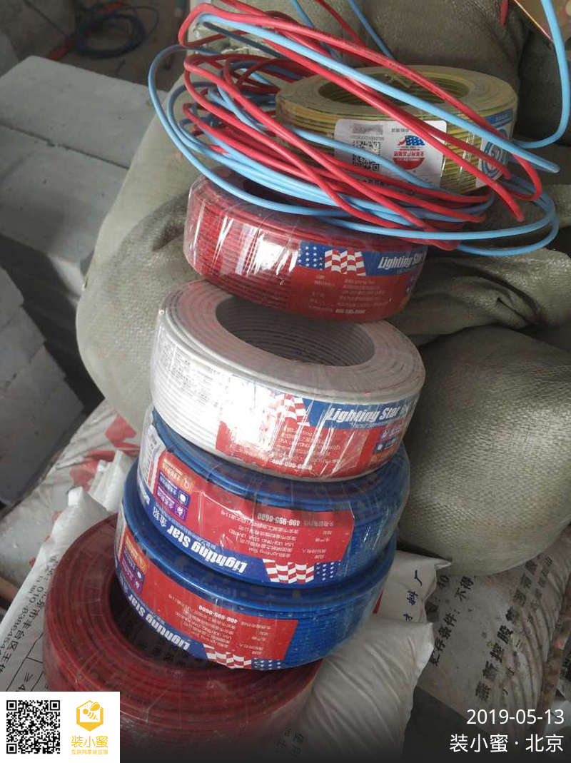

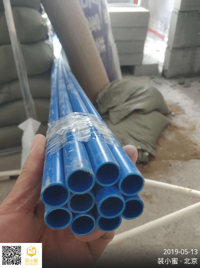

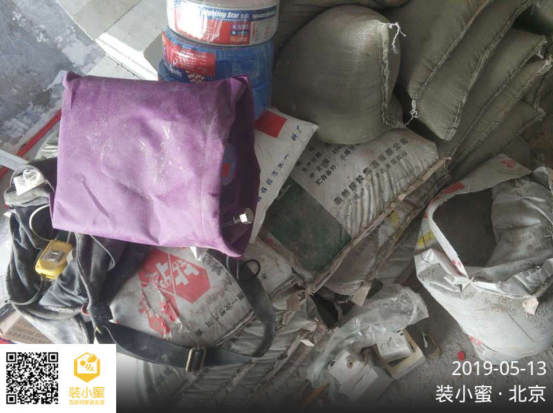

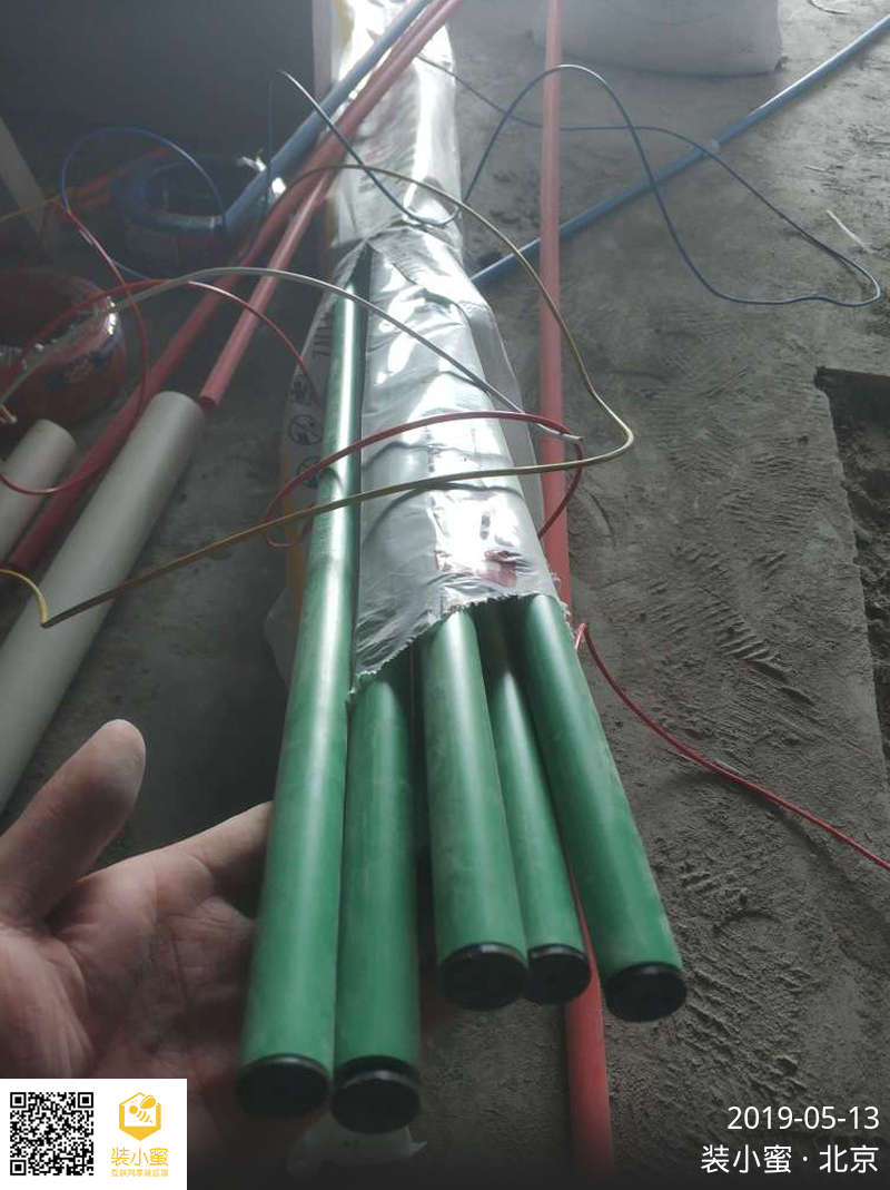

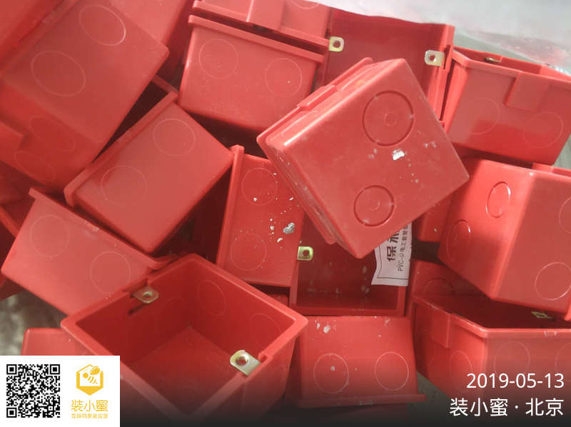

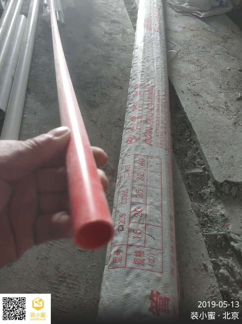

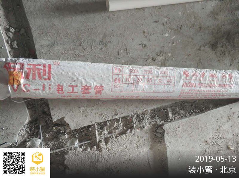

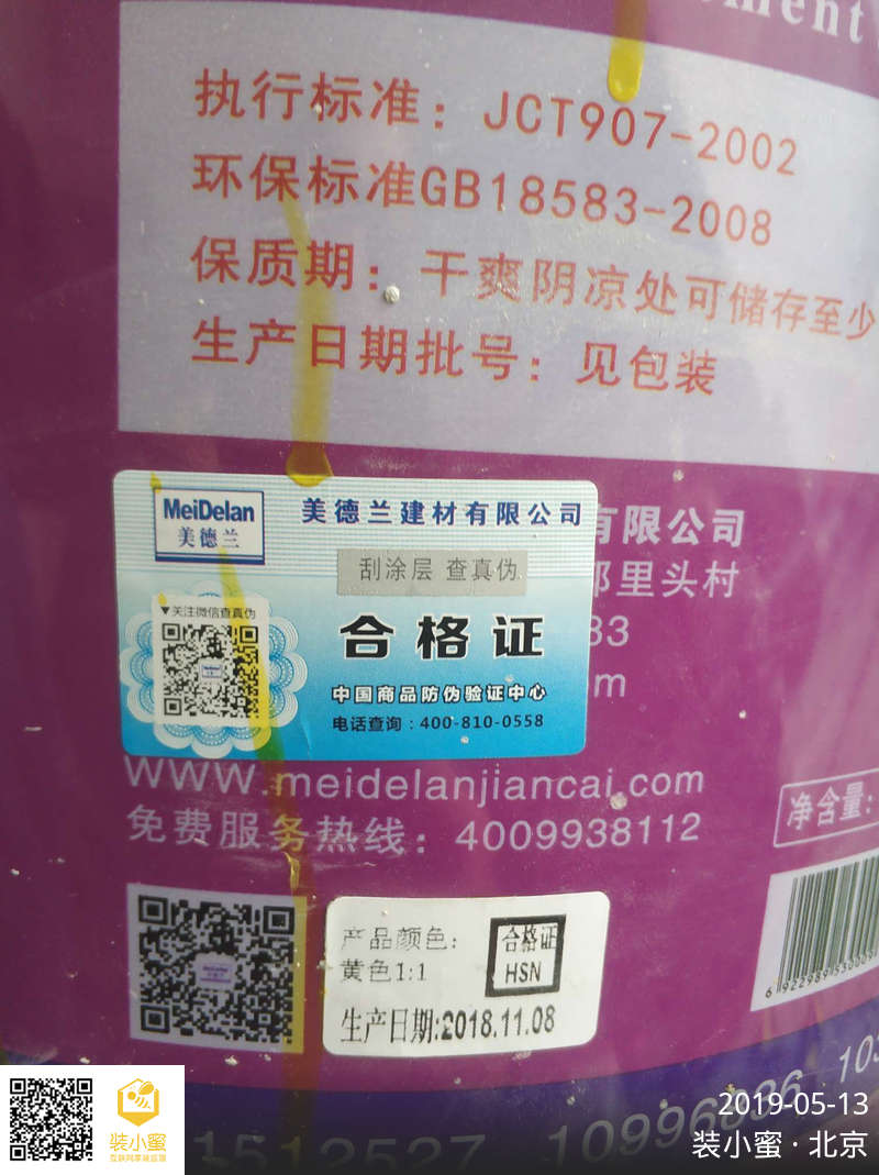

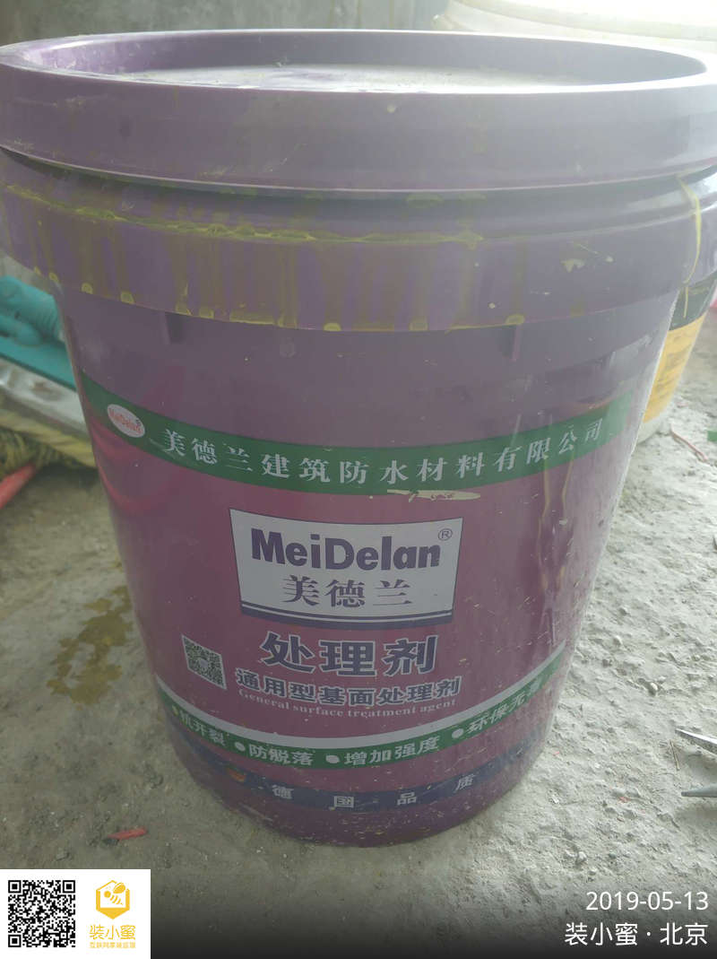

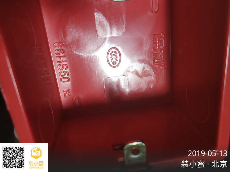

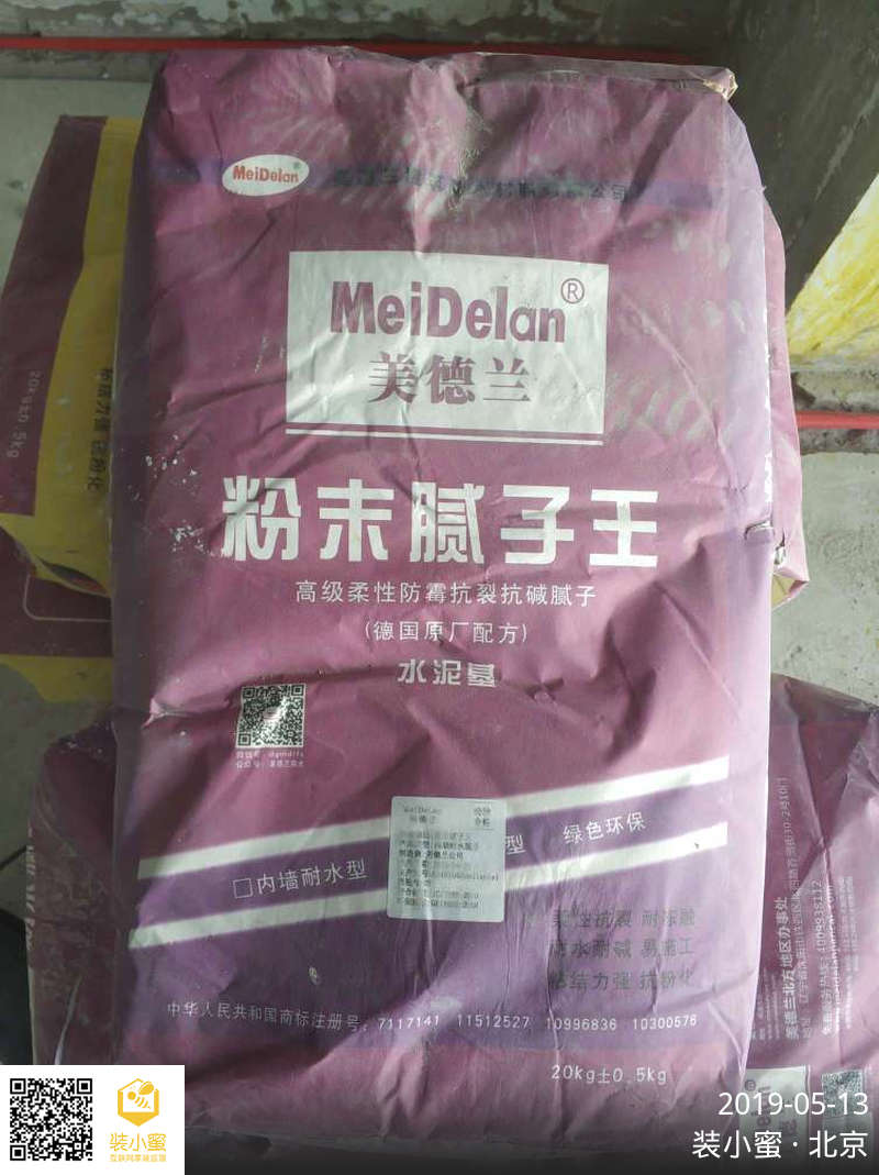

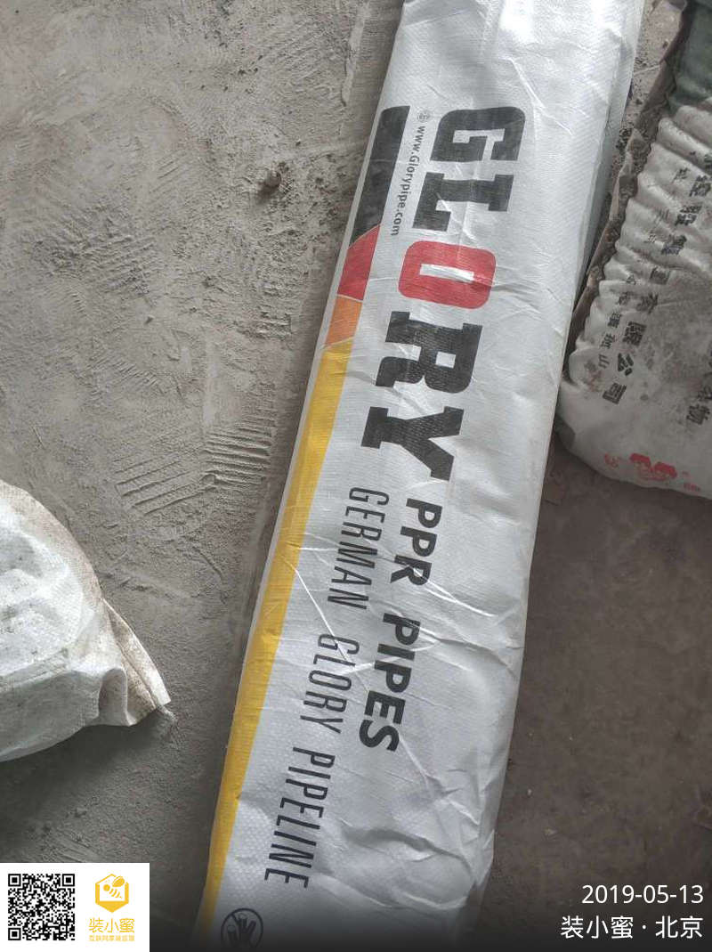

1.检查所有的材料都在有效期内与报价单一致符合要求。

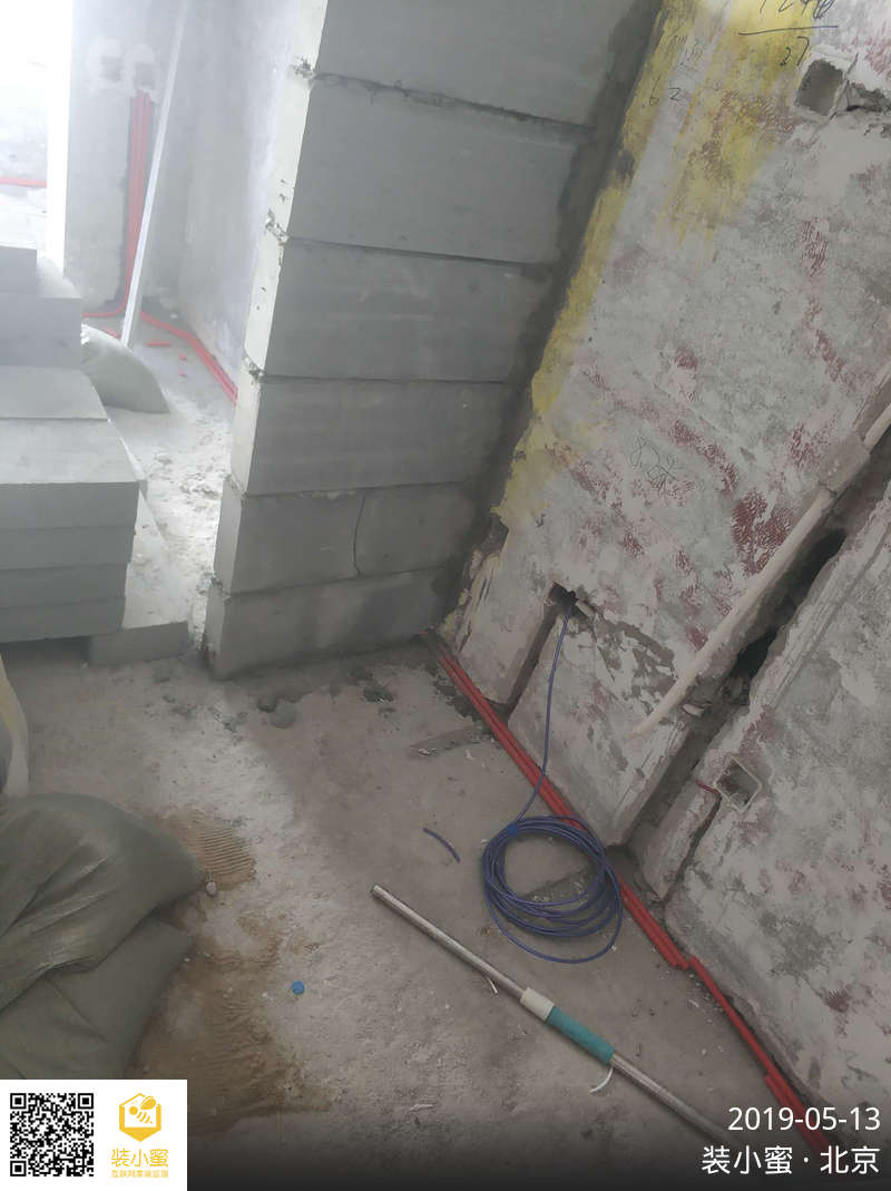

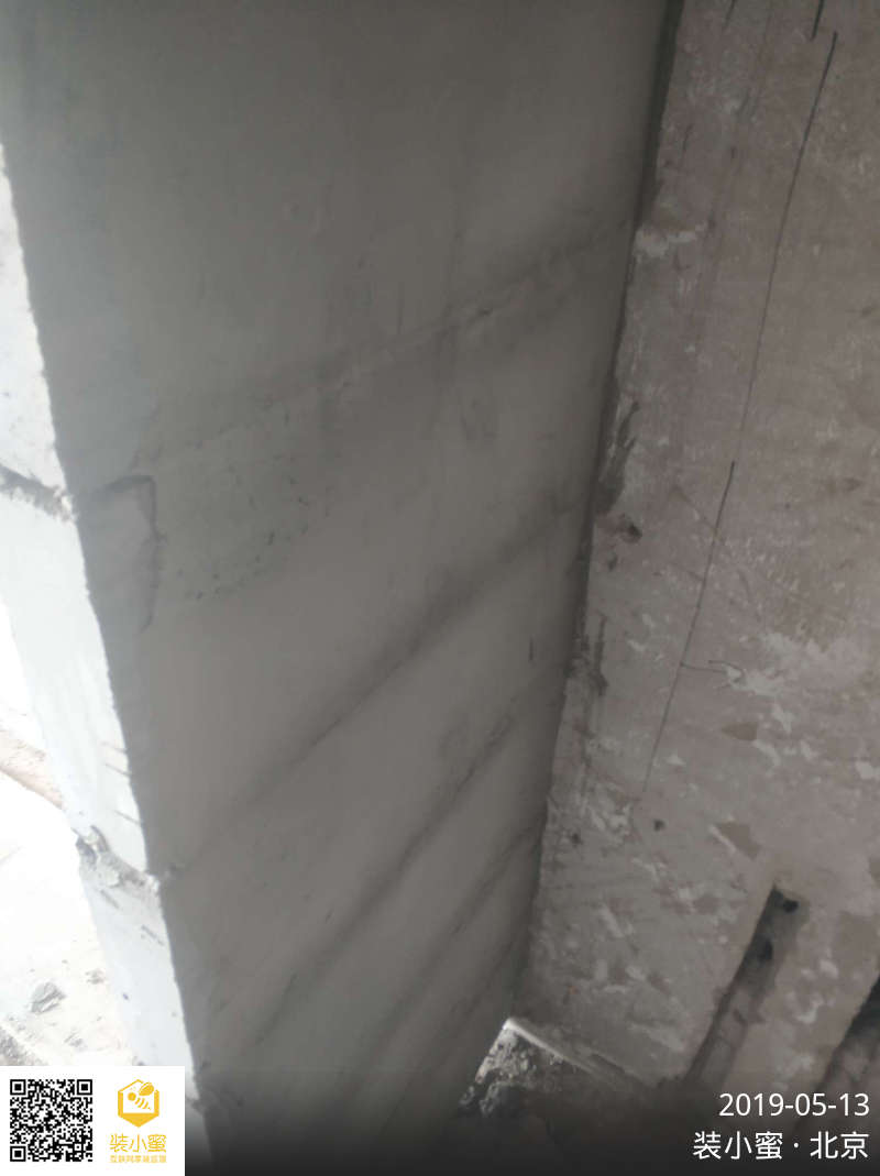

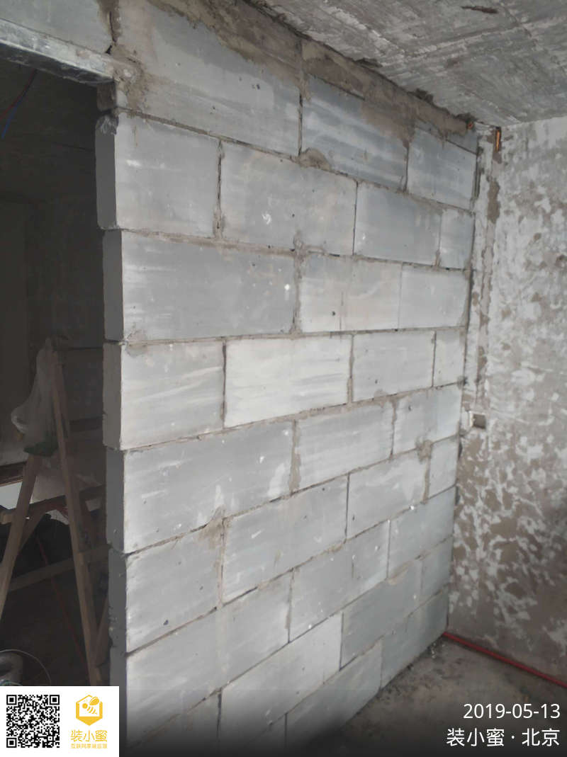

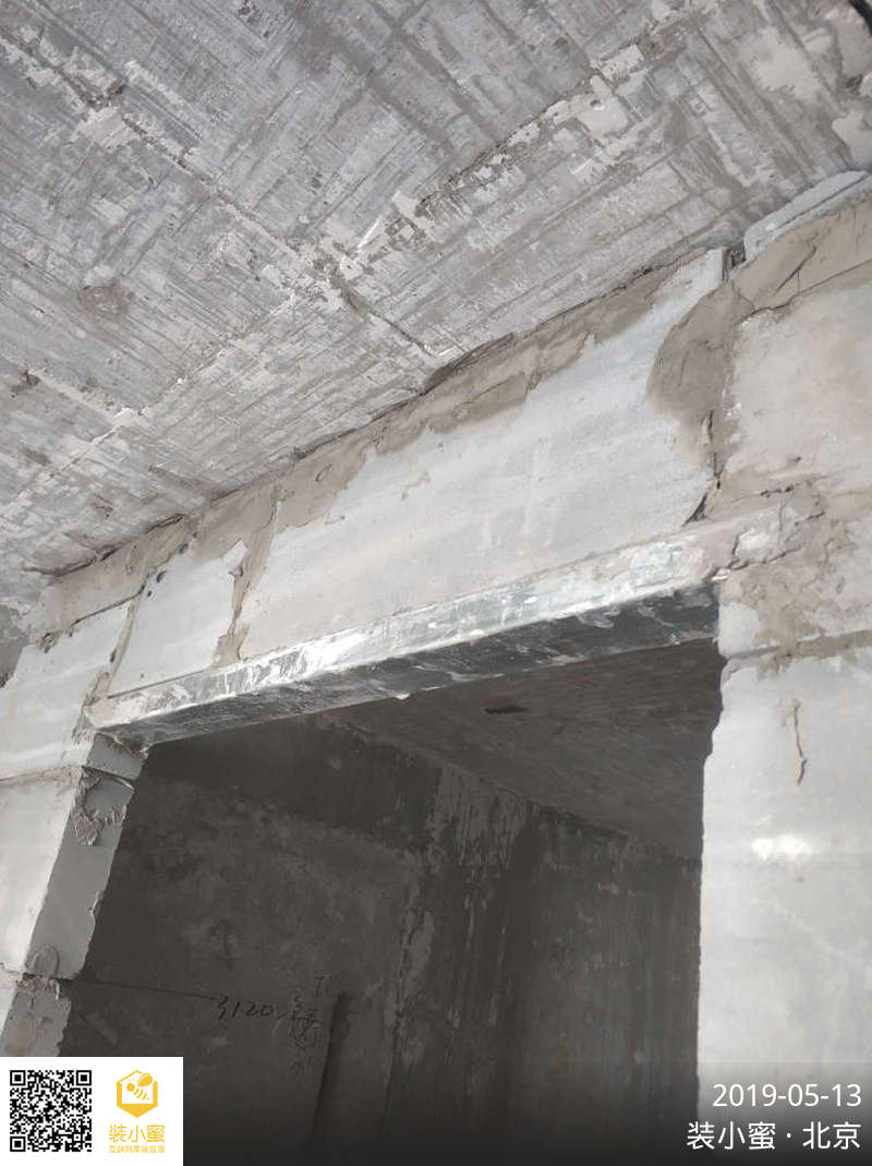

2.检查新砌墙垂直度和尺寸符合要求,局部灰缝不饱满,门口面不整齐,建议挂网抹灰时注意墙体墙面平整度。

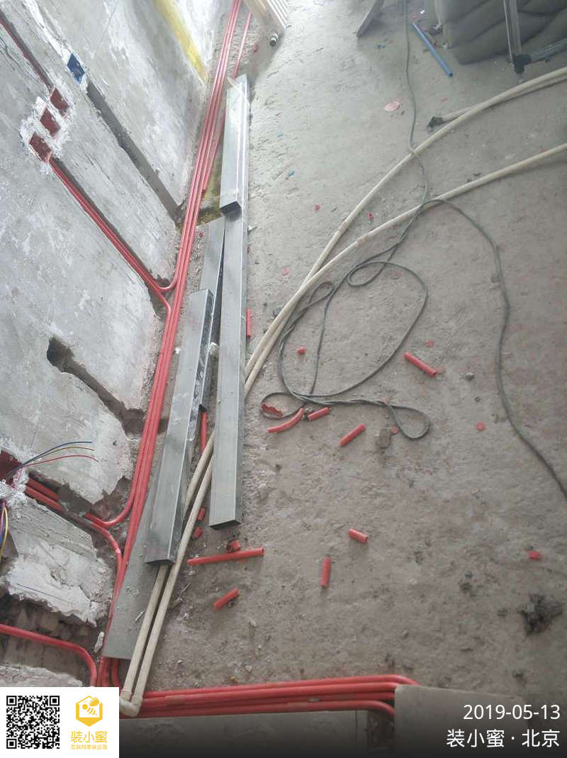

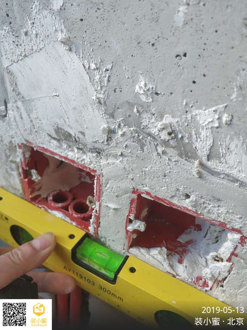

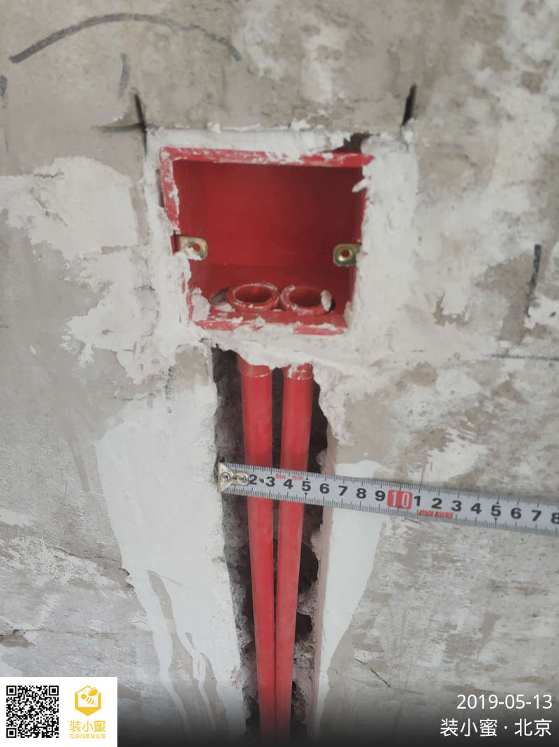

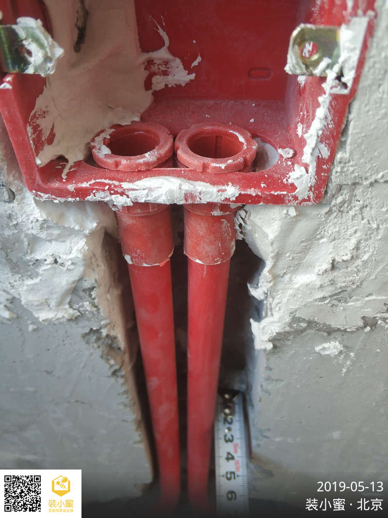

3.检查墙体开槽宽度和深度符合要求,墙体开槽内有钢筋没有据掉,为了居住安全,建议不要据掉和打弯,可以使用阻燃黄腊管软管代替电线管,线管与软管接头需要用胶布包扎好。
后续施工中注意把墙面的杂物清理干净。

电线

防水涂料

水泥
墙锢
底层石膏
