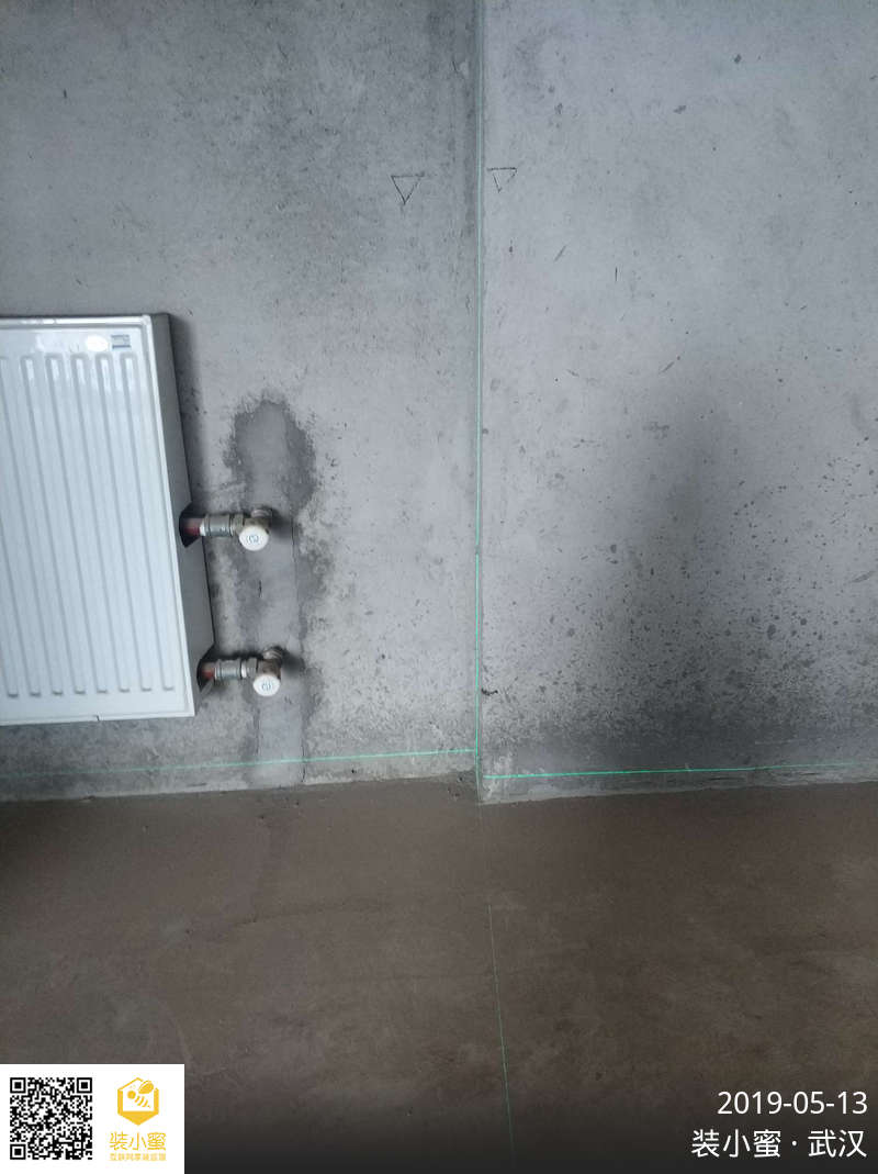

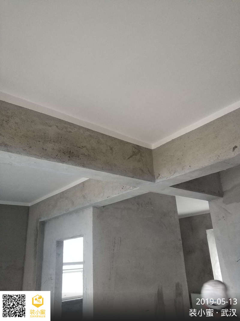

应客户预约今日监理上门进行拆砌墙开工交底工作。原房自来水,燃气管道燃气表,强电入户正常。

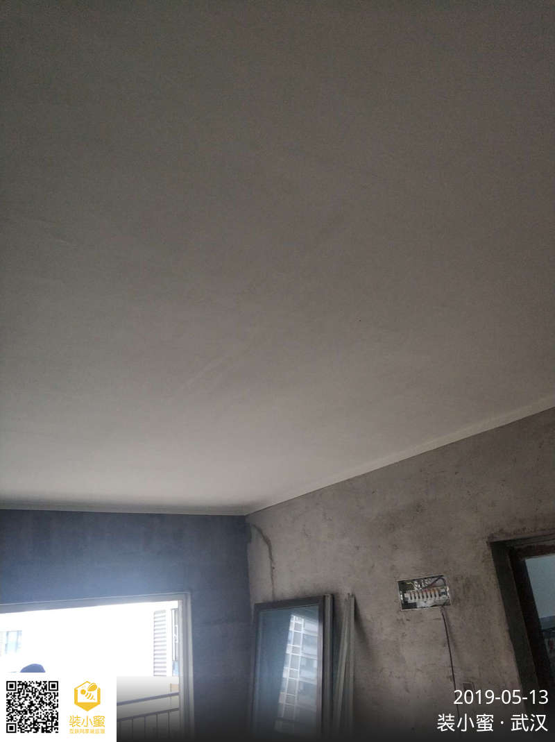

通过现场巡查发现:

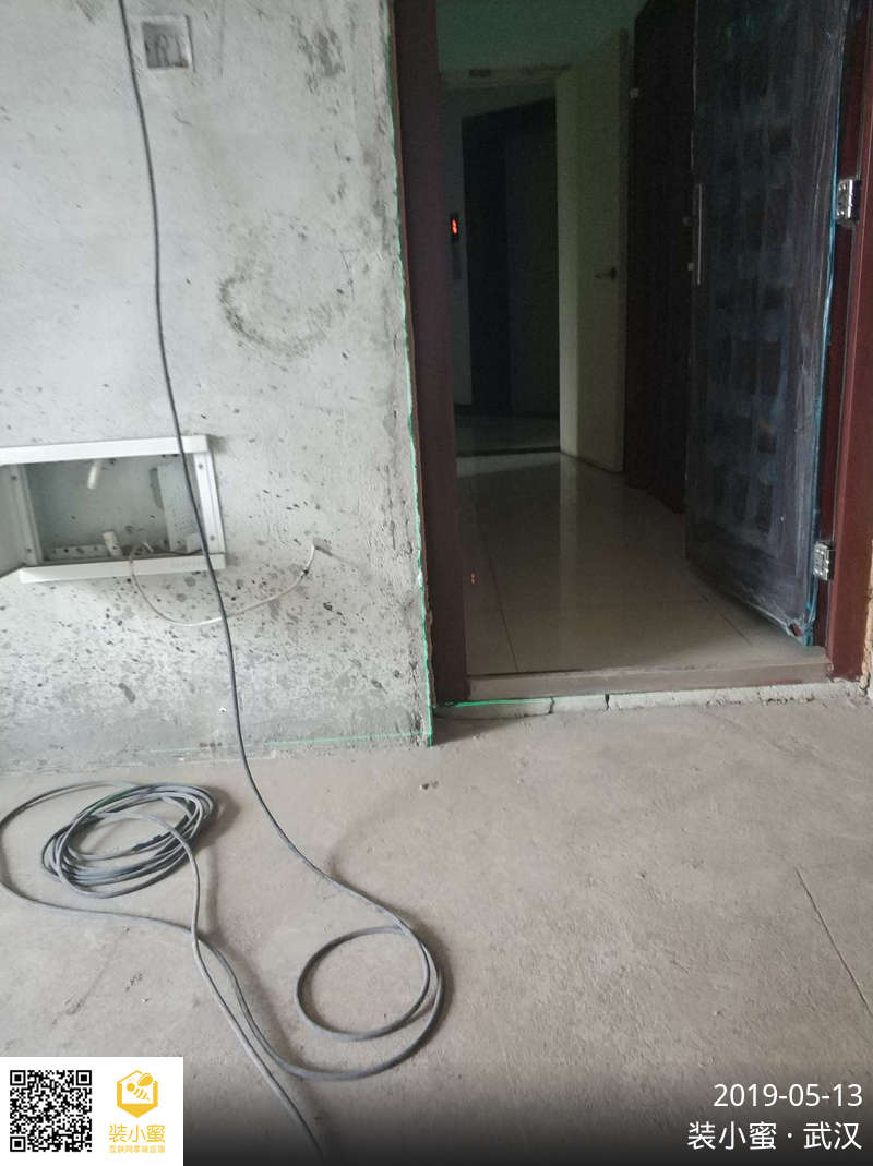

1.进户防盗门有松动情况。
2.弱电箱里面只有电视线,门禁系统没有入户线。

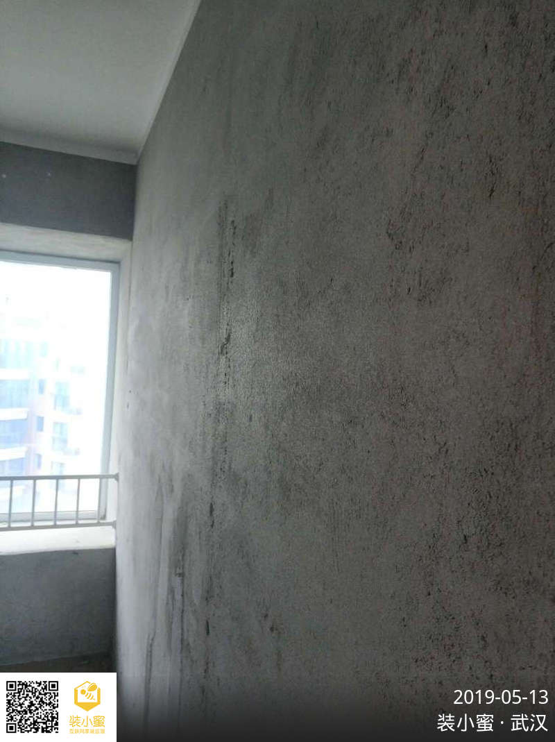

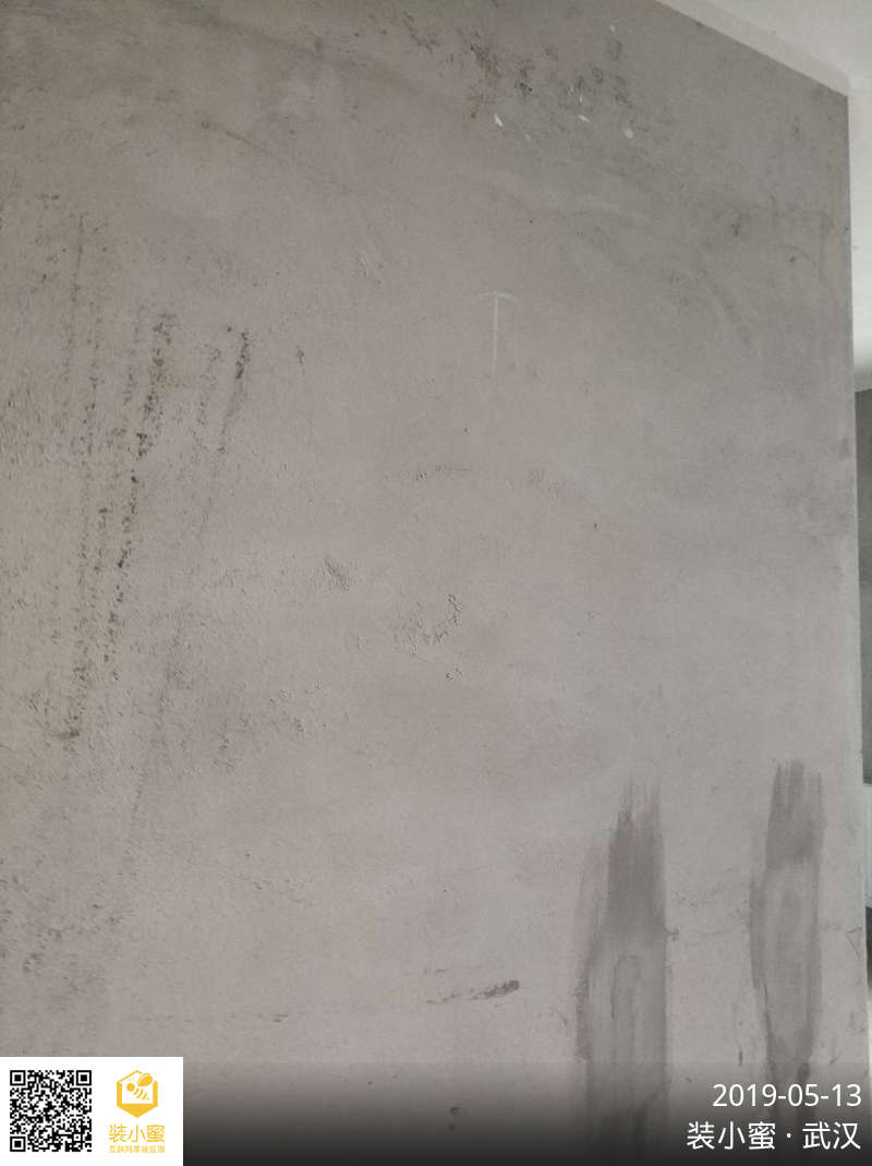

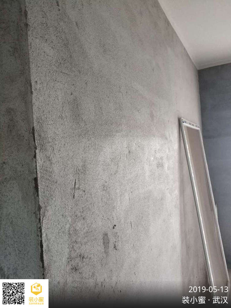

3卧室墙面有部分地方空鼓开裂现象。
以上情况建议与物业公司沟通协调处理。

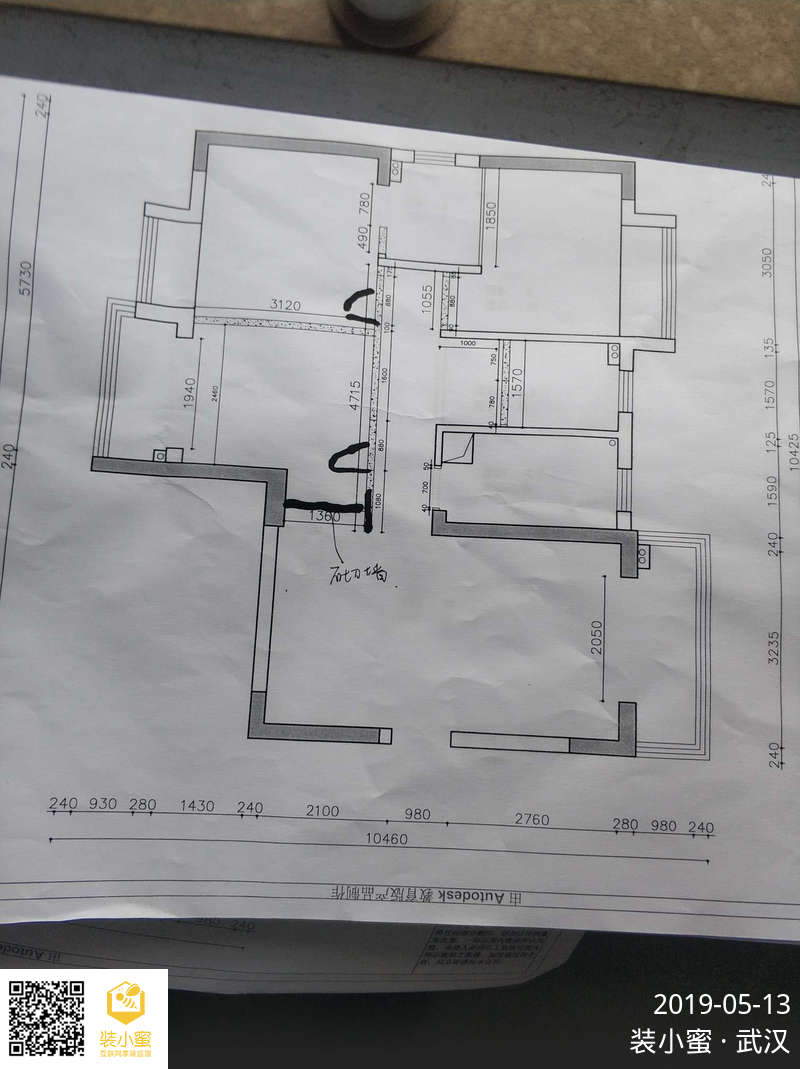

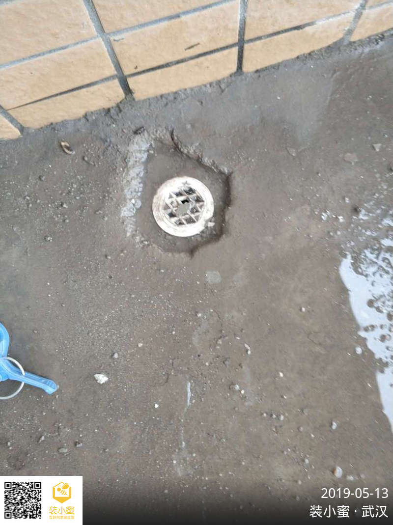

同工长沟通告知,拆除处理注意施工安全,下水管道保护,避免发生意外情况。砌墙施工工艺要求底下三层硬质小砖打底,顶面小砖斜砌,超过两米往两边斜砌。新老墙交接处打拉筋施工,拉筋长度不得低于60公分,拉筋间距不得超过60公分。老墙与新墙交接缝处建议切割老墙,15公分左右挂钢丝网做抗裂施工,新墙墙体施工完成后建议放置三天左右再进行水泥粉刷施工。以降低后期开裂现象。后期现场需要配备两个或以上灭火器。

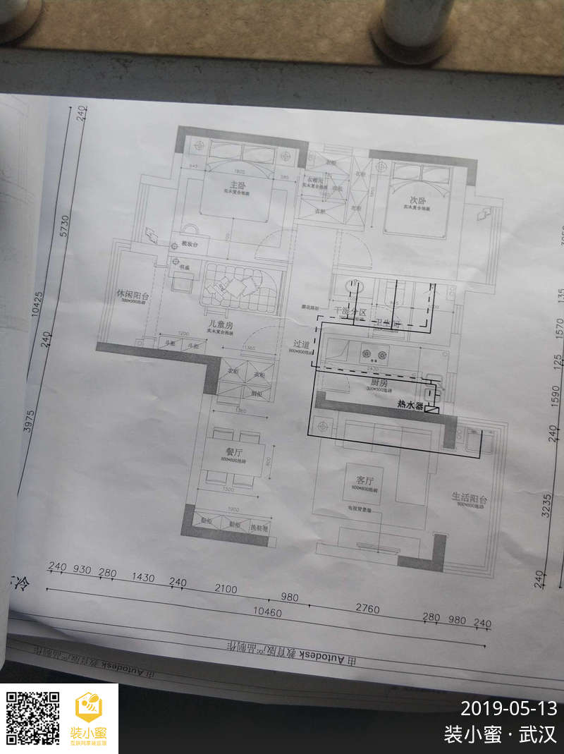

已将图纸与预算在现场作了对照
技术交底文件已交给施工方并明确主要要求

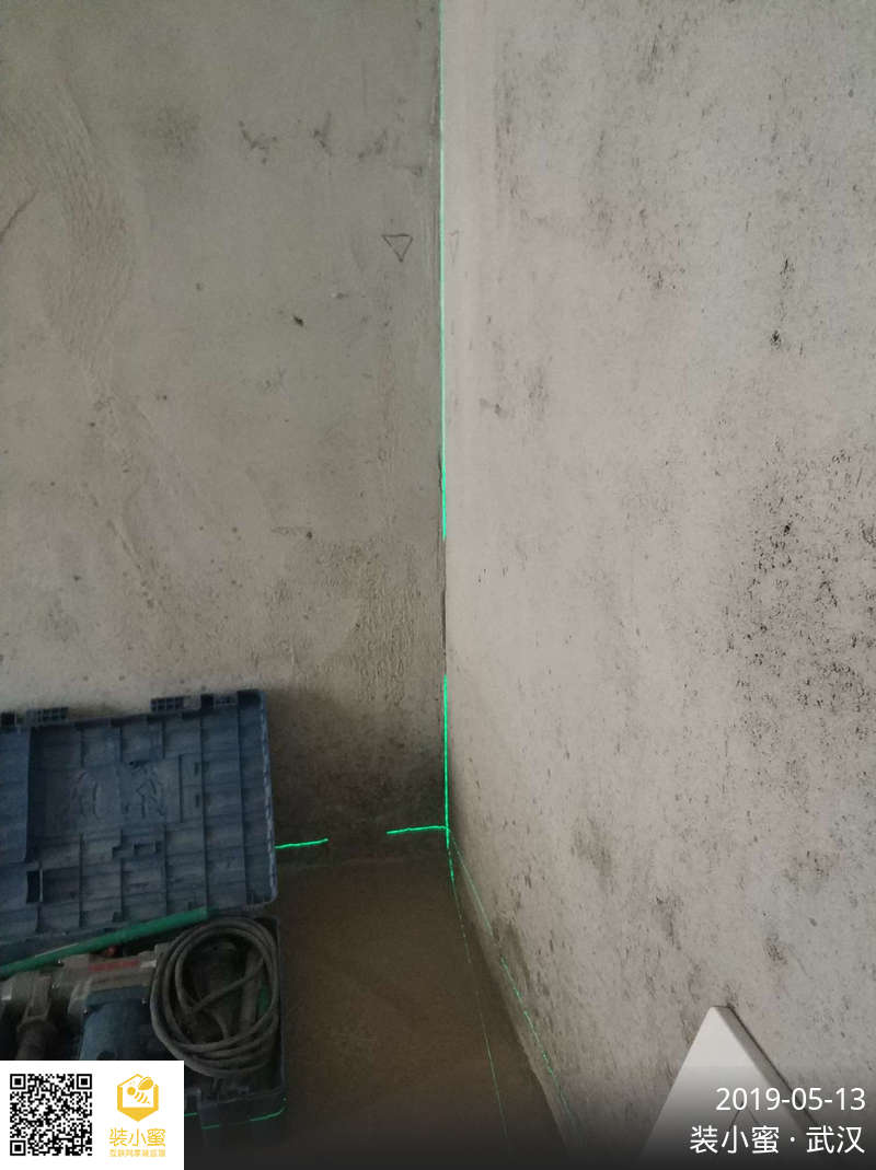

门洞口墙体(两侧)垂直平整符合要求
