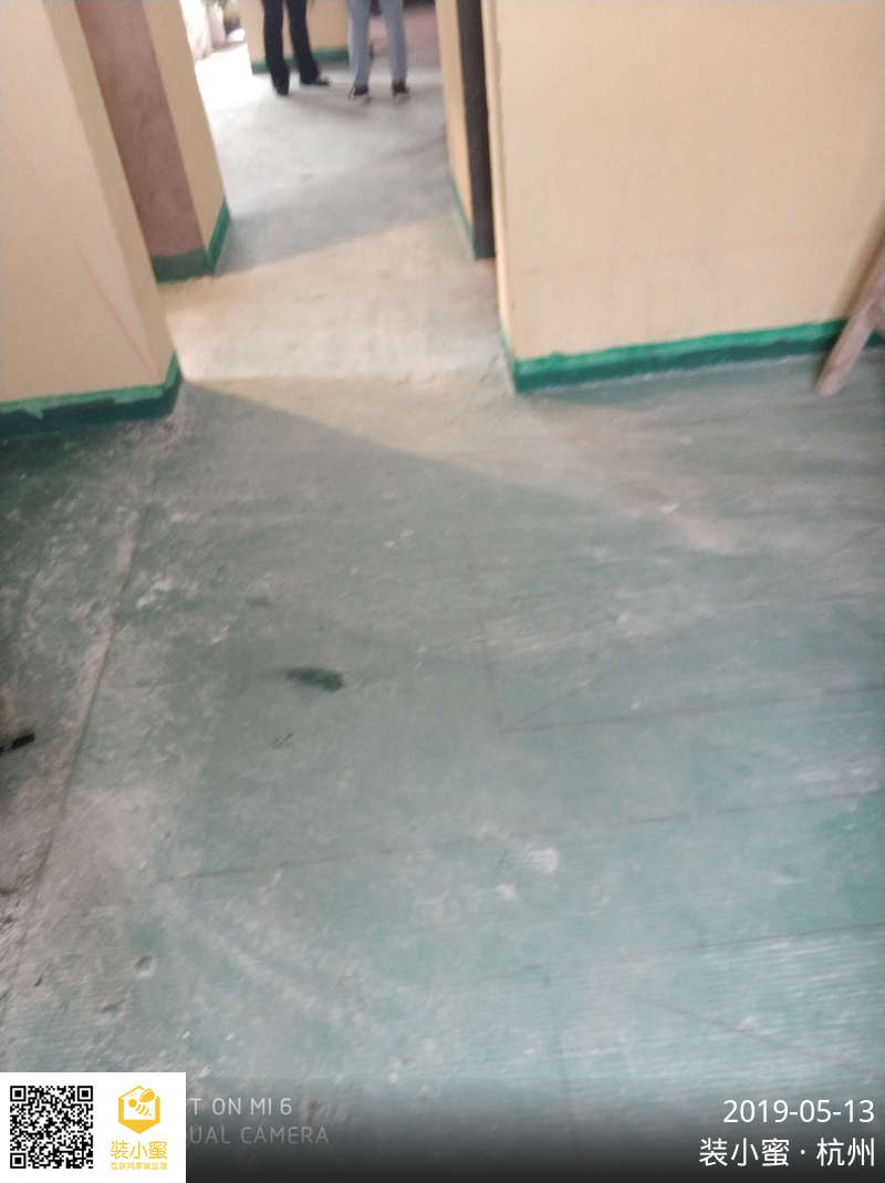

水电定位中,新建墙施工已完成,墙体垂直度符合规范,粉刷平整,施工进度正常。
1:本次巡检无整改项。

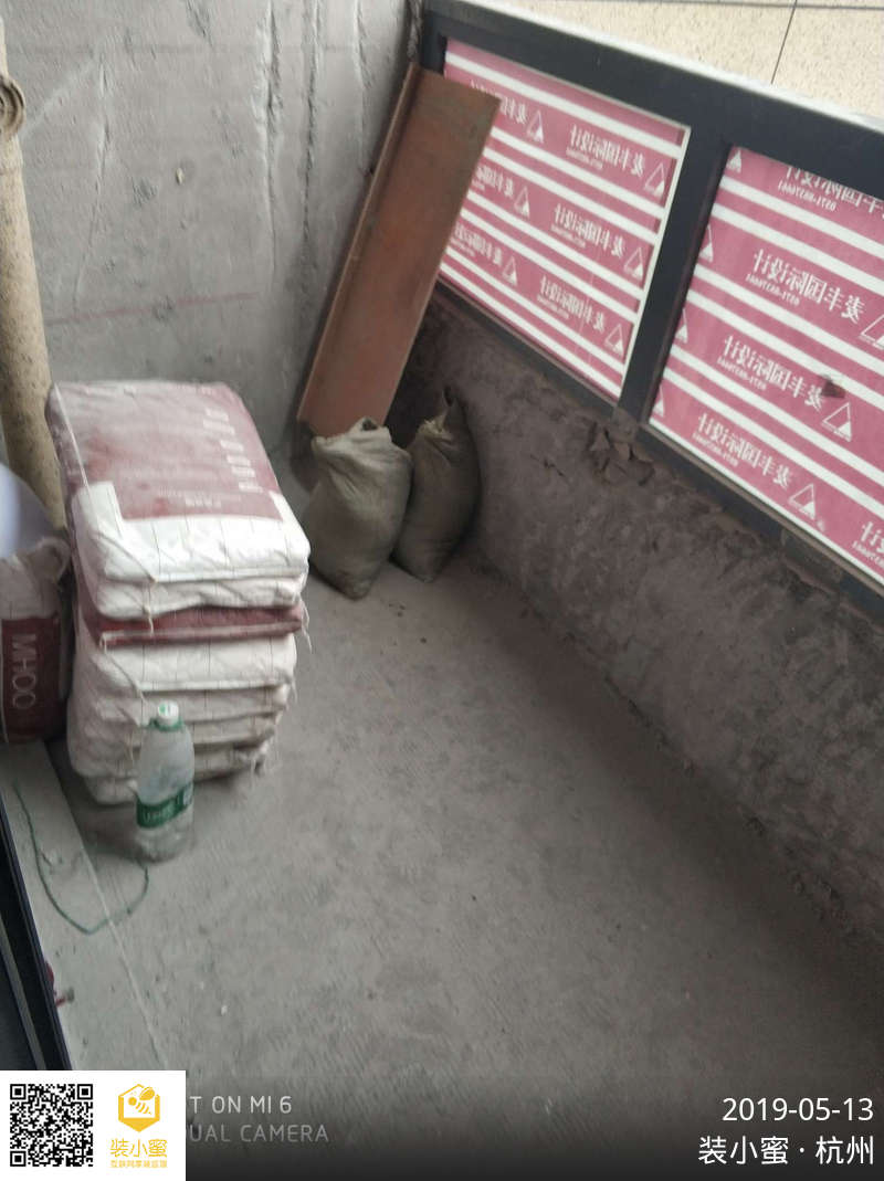

2:现场应配备有效灭火装置。
以上问题已对接施工方及客户。

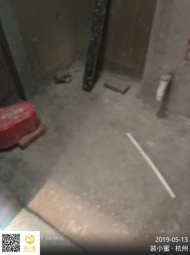

6:冷热水管间距保证交叉时需过桥或错层处理,避免轴向扭曲.热水管需做保温处理;水管R角拐弯时15公分处两端须有吊卡固定;禁止水管短距直管焊接;管子和管件需同品牌。
7:新砌墙体应保证砂灰干透后方可进行水电开槽,避免开槽时大力敲击引起墙体松动;开槽应橫平竖直,不允许长距离横槽;R角拐弯时弧度应大于管径10D以上,最好采用135弧度转弯。
8:厨、卫、阳台地面禁止走水电管子。

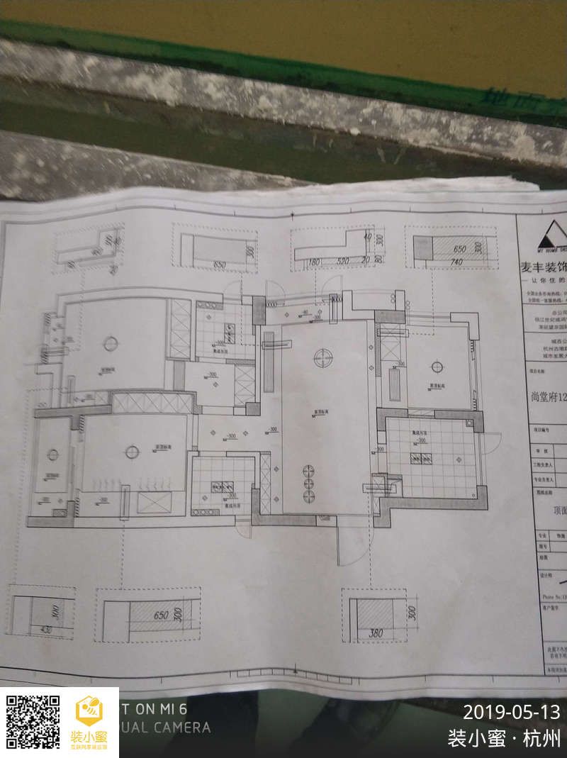

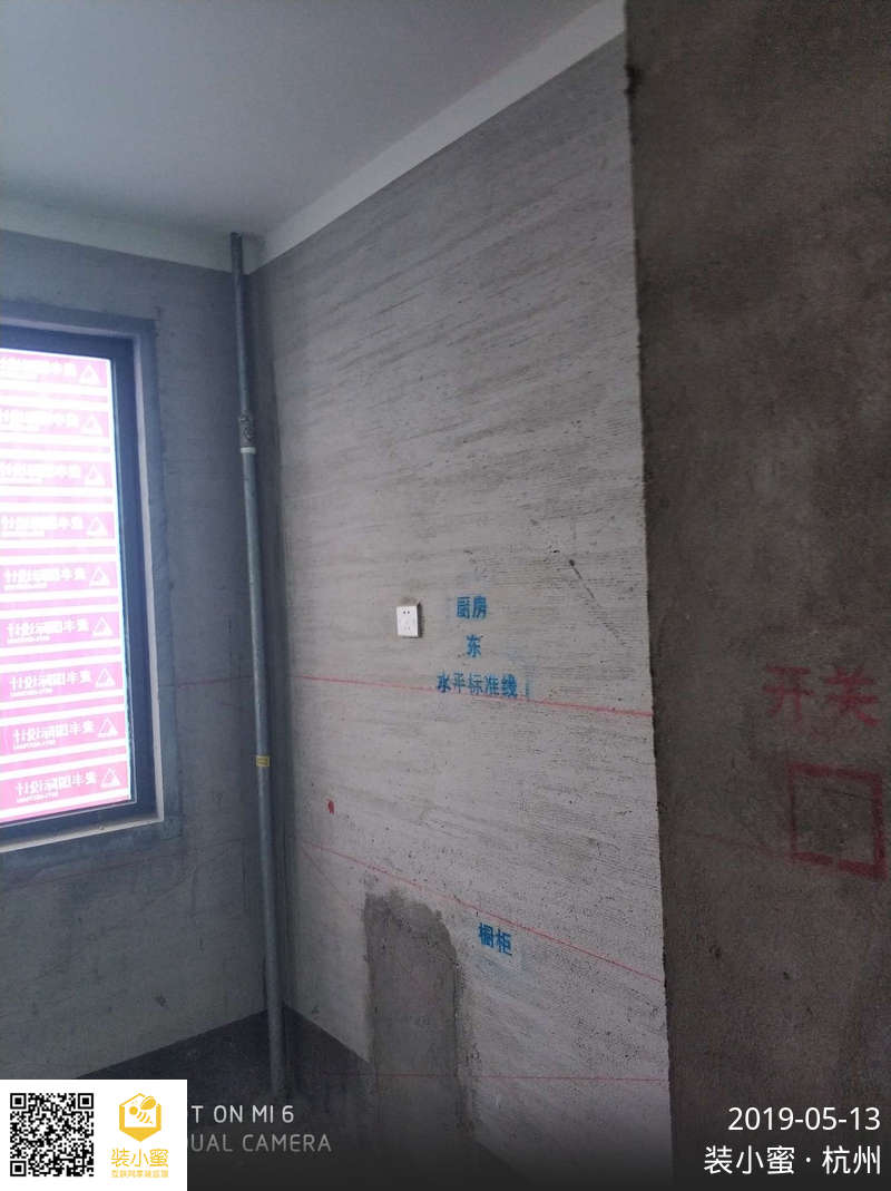

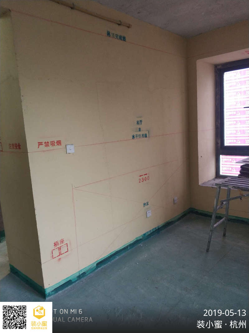

水平标准线已弹,水平检测正确
开关高度及定位线已弹,高度检测正确
插座高度及定位线已弹,高度检测正确
地面完成面线已弹,地面材料已明确
水电管线的走向设计合理,可以实施
