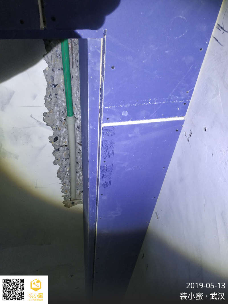

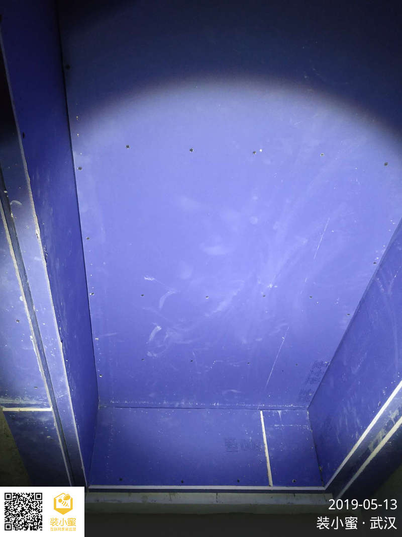

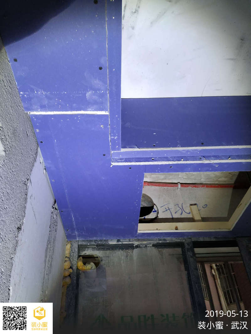

监理老师:吴天鹏

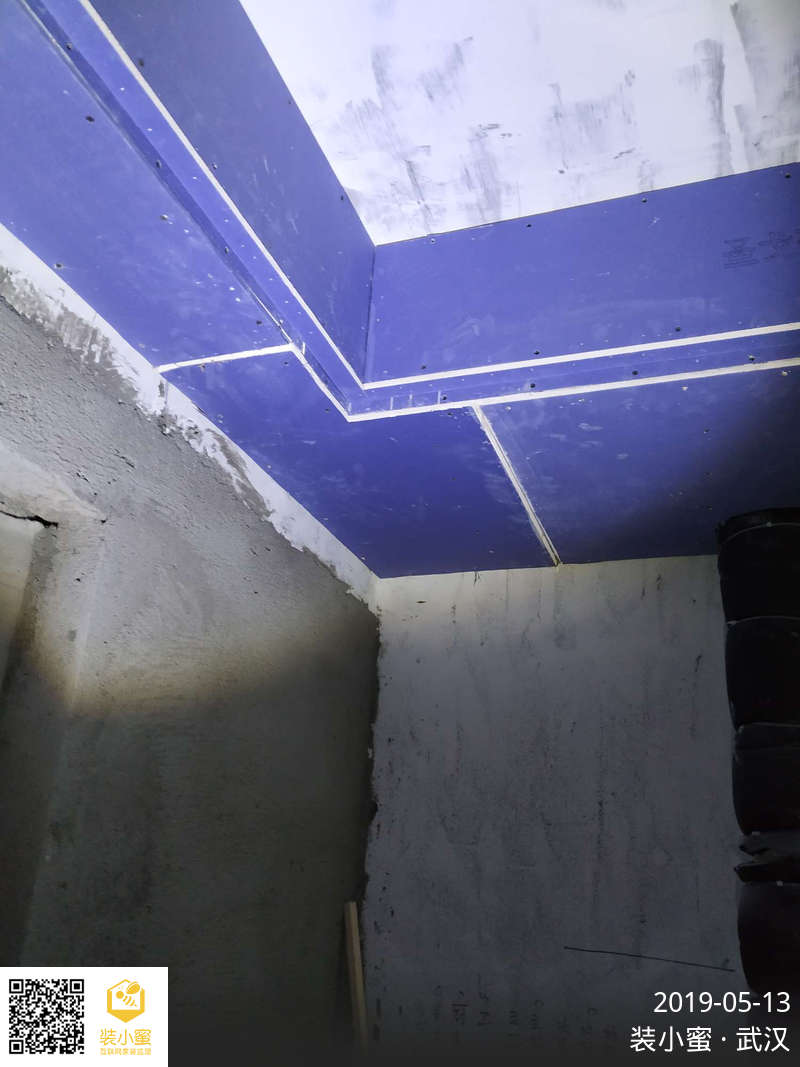

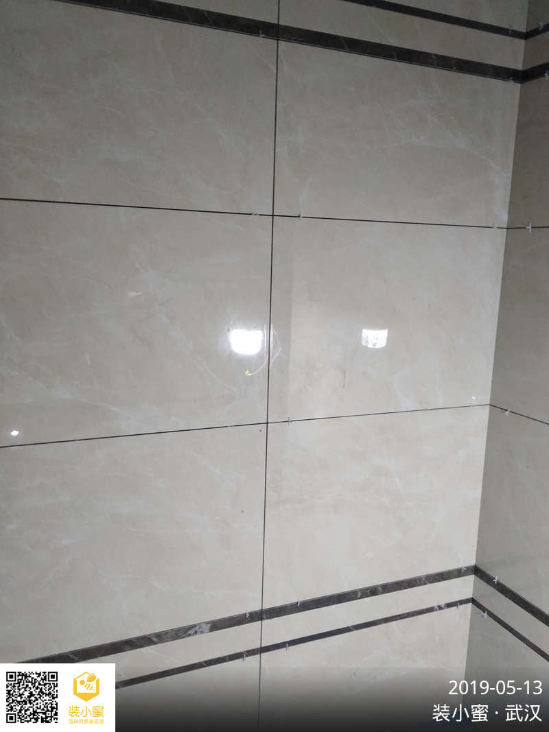

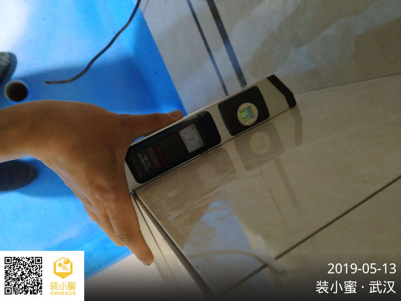

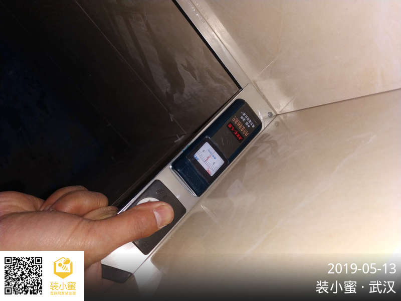

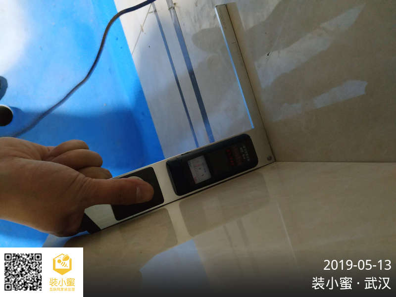

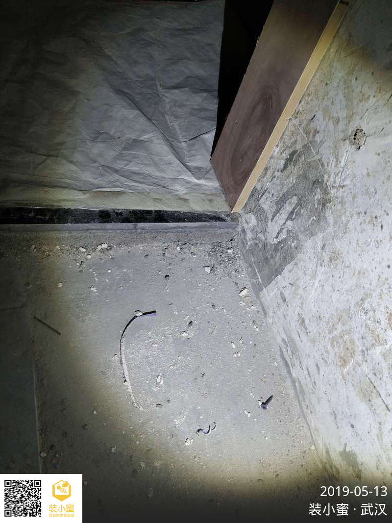

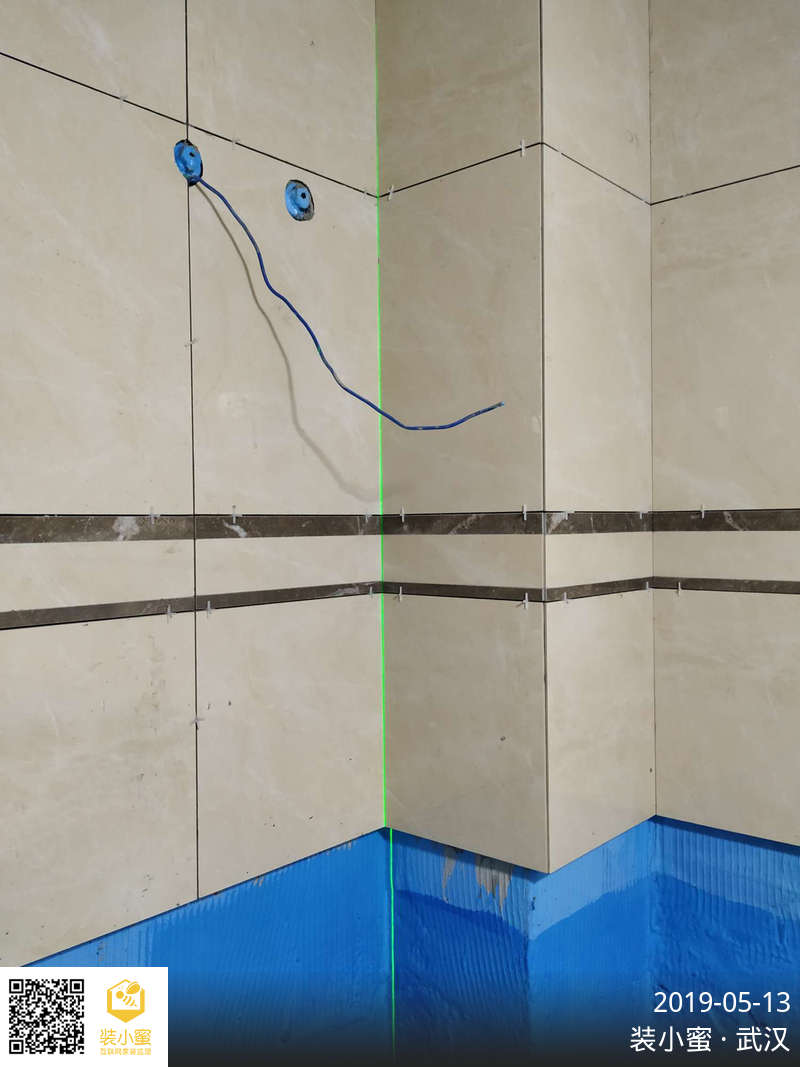

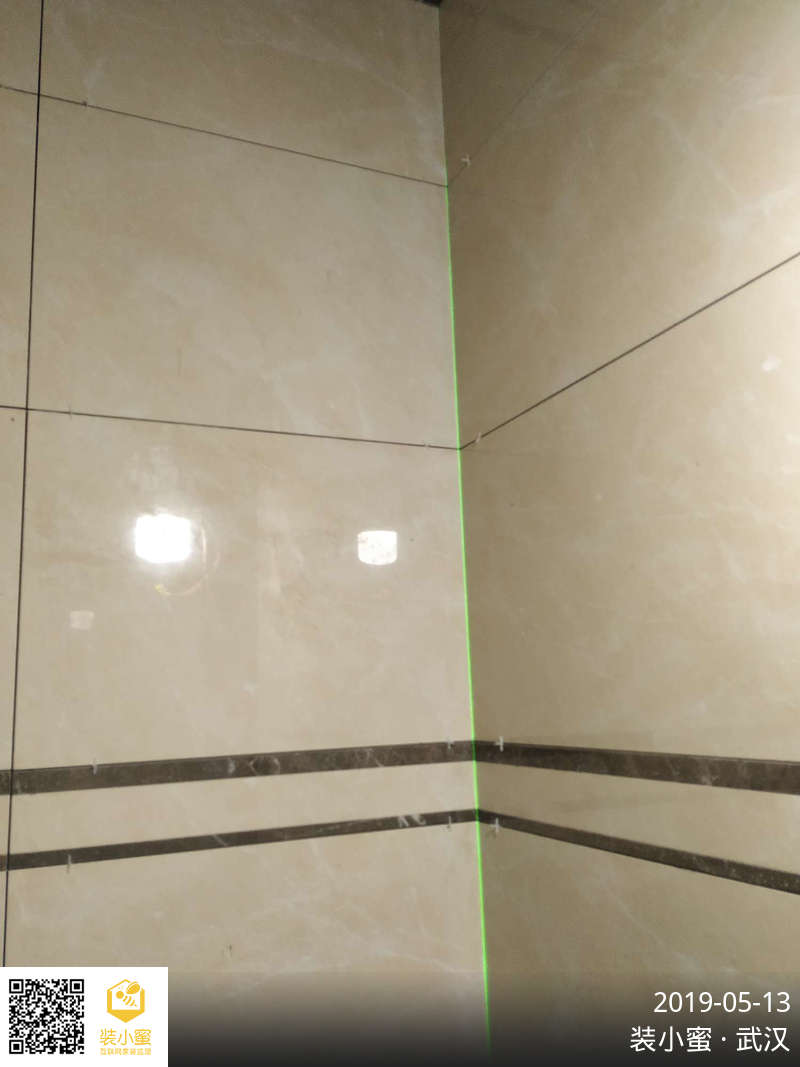

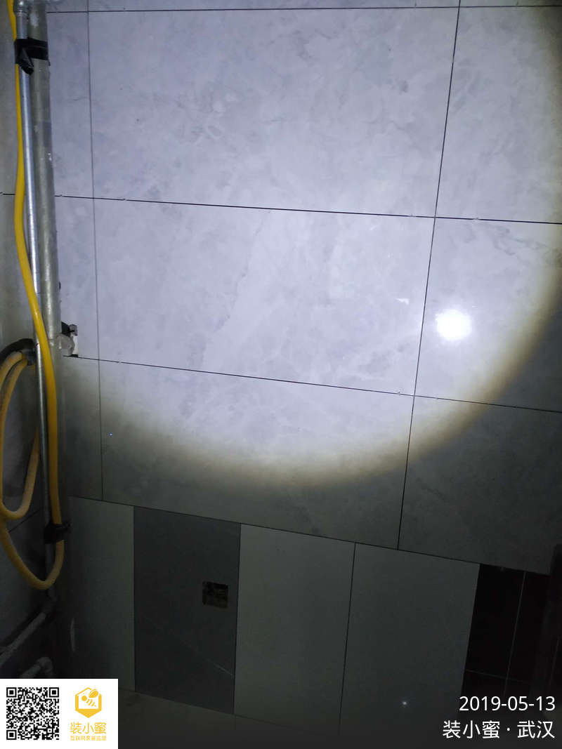

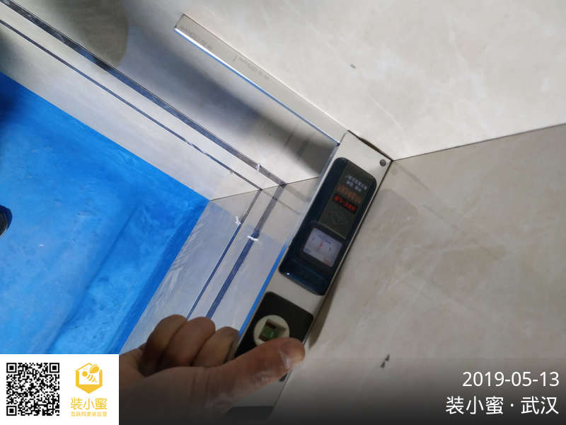

卫生间阳台地面防水闭水试验合格,开始铺贴地砖,吊顶已完成。

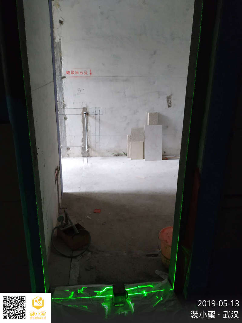

1.干区地面补刷防水,已现场与泥工沟通,清理基层,洒水湿润后砂浆抹平基层孔洞,砂浆干燥后不补刷防水,拍照留存。

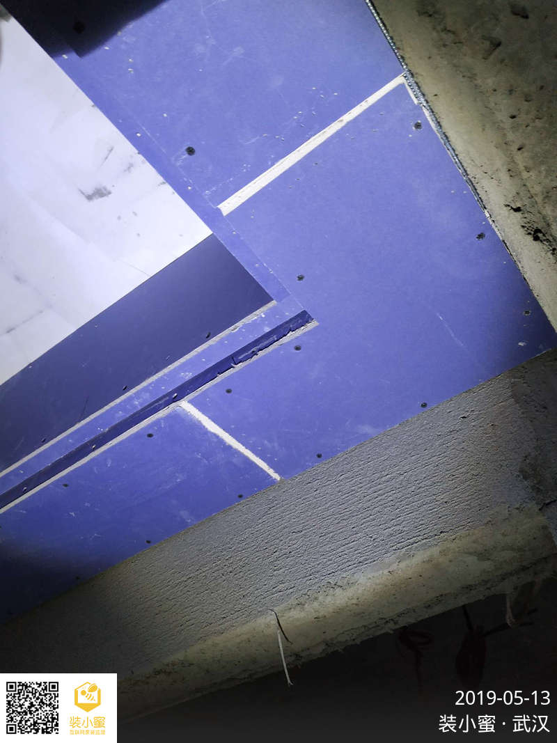

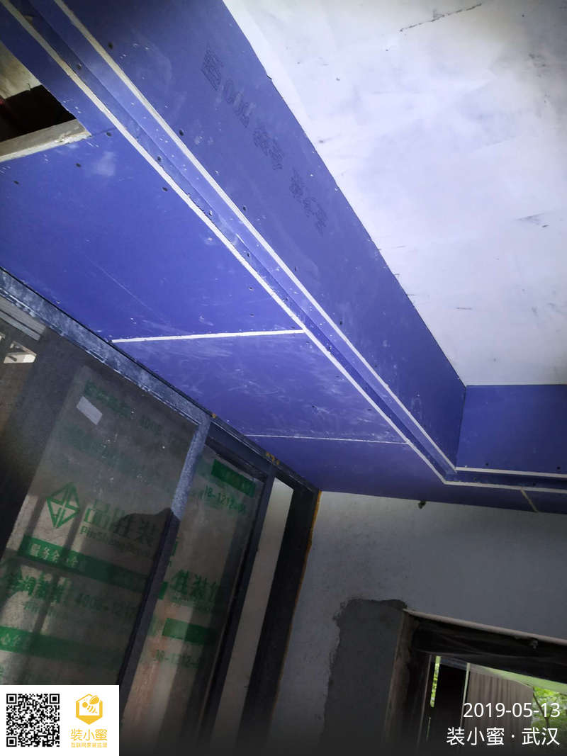

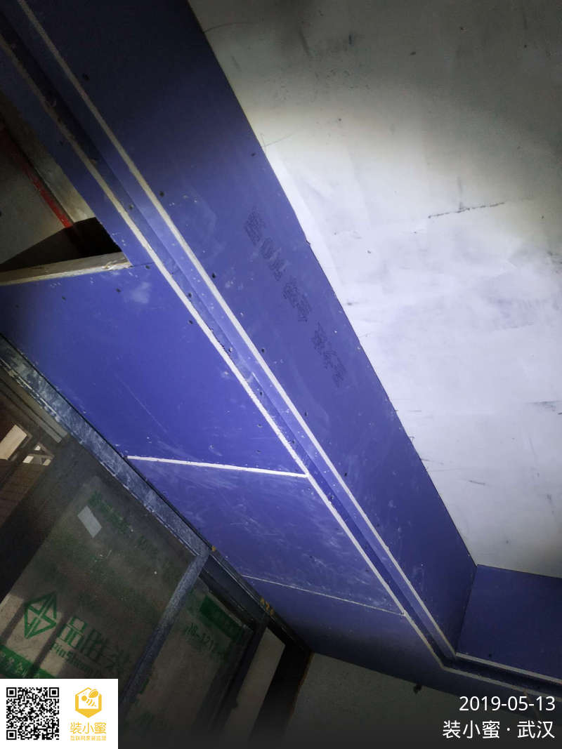

2.门厅位置吊顶龙骨已加固。
3.卫生间马桶排水管口偏低,现场已沟通,加排水直接抬高。

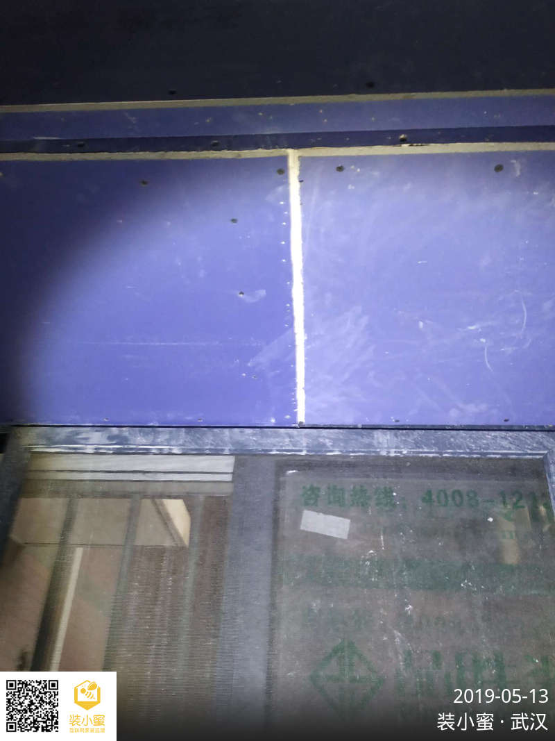

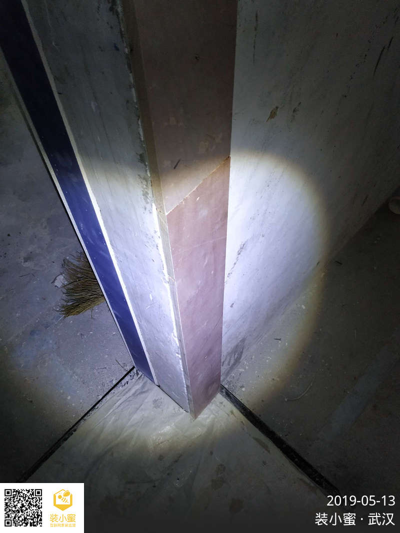

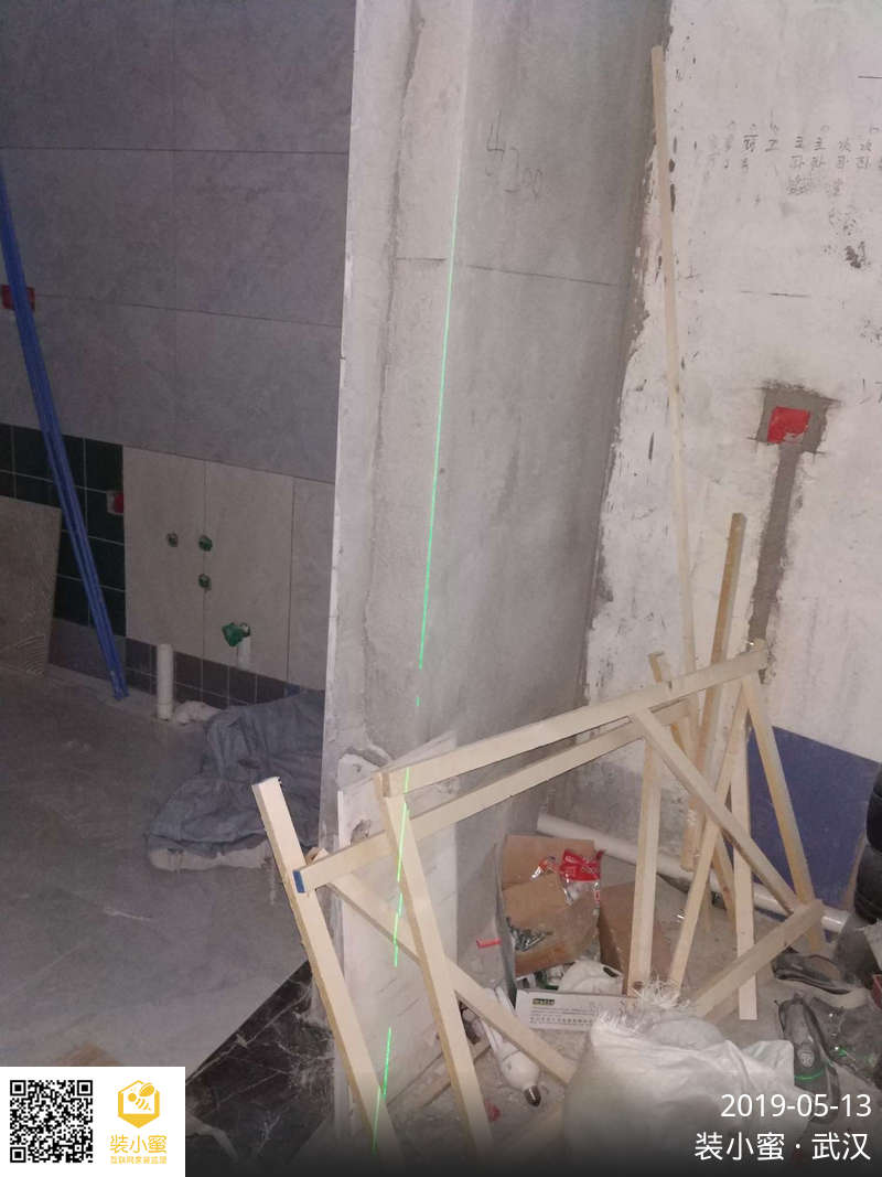

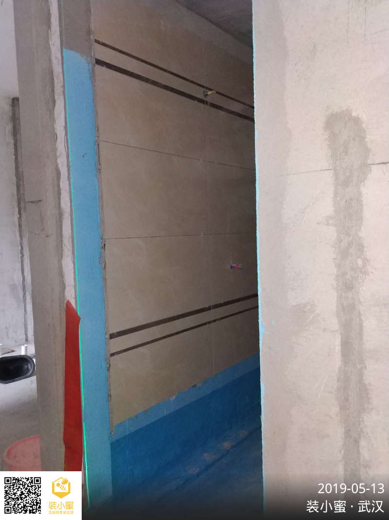

4.阳台窗框固定后,部分墙面与窗框平齐,现场与客户电话沟通后确认,底下砂浆抹平,底角砖统一出来,后期填缝处理。

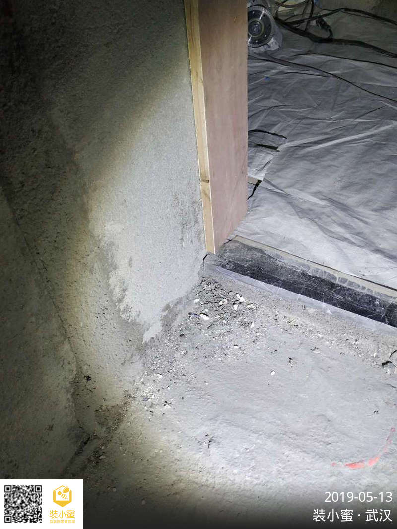

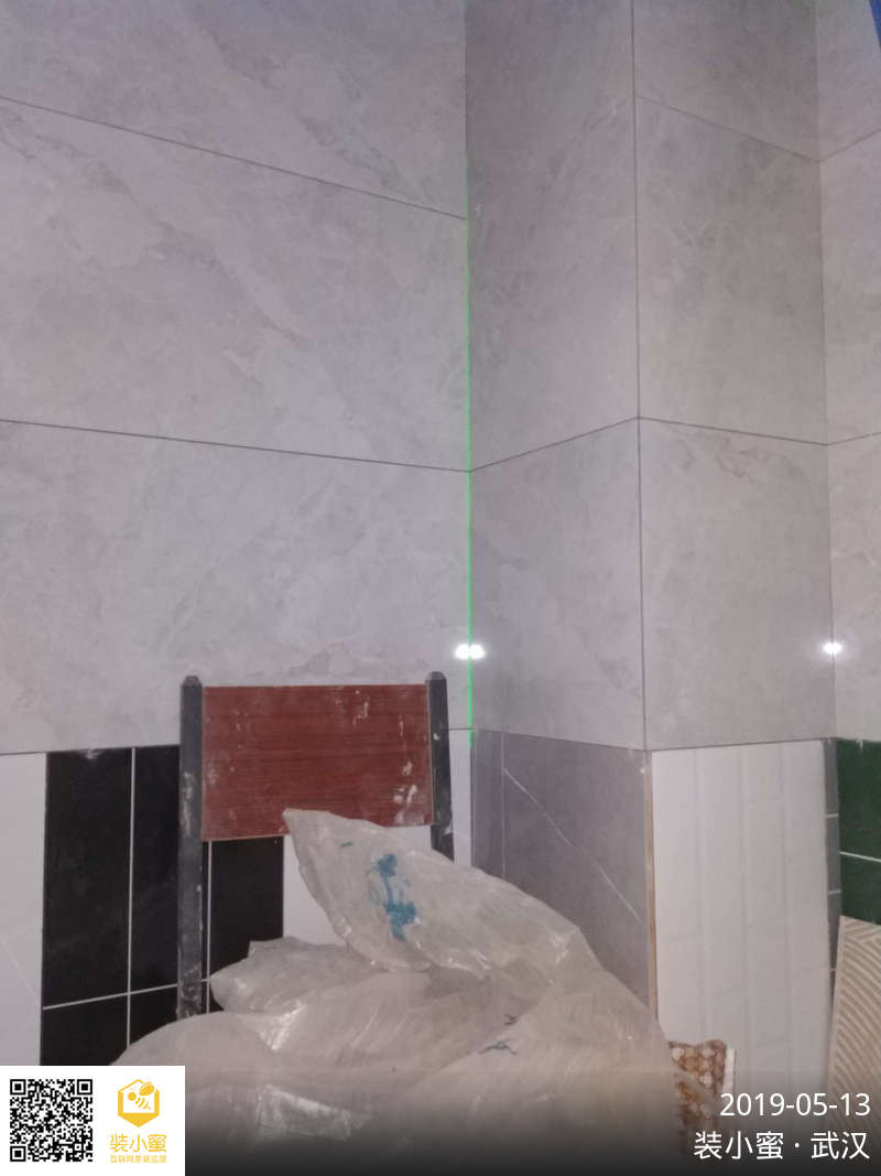

1.入户门上方打发泡胶固定,门边水泥砂浆抹平2.与泥工师傅沟通排砖方向,地砖注意排水坡度

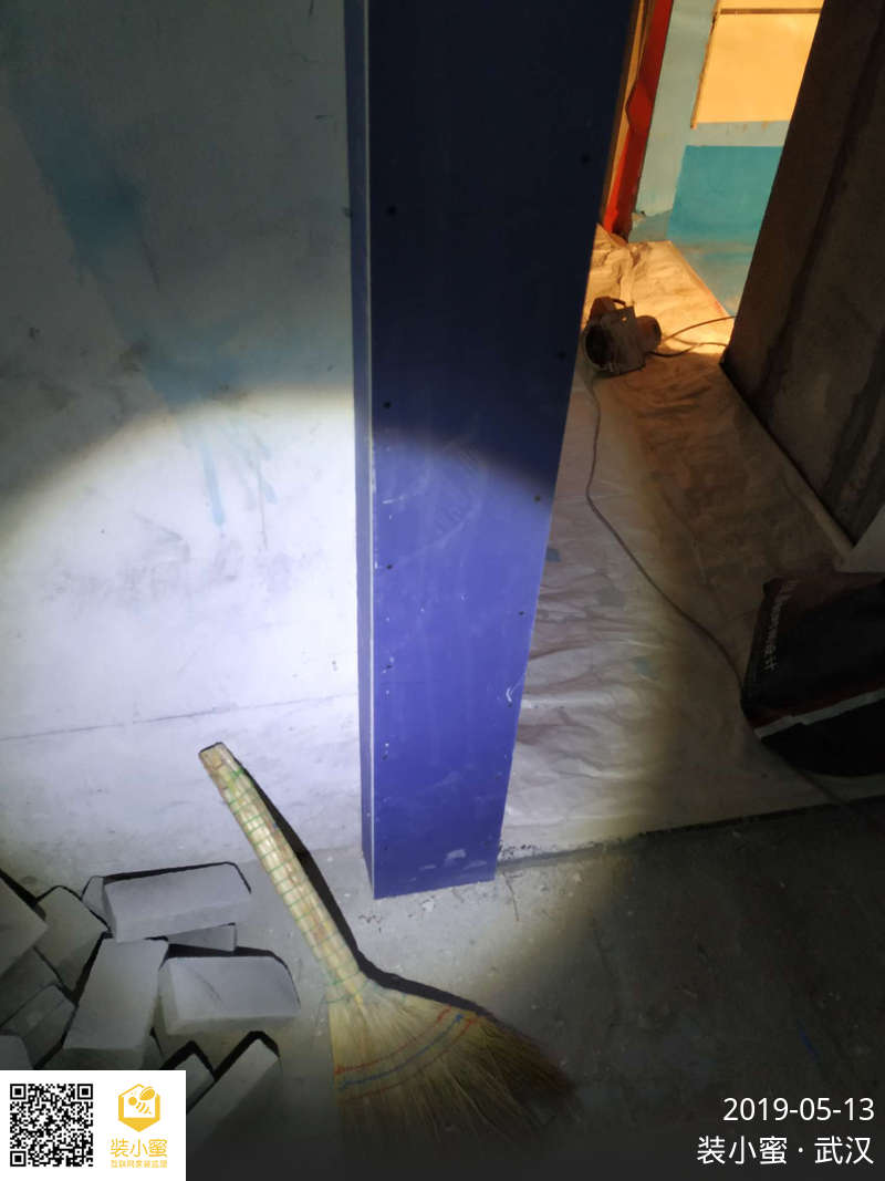

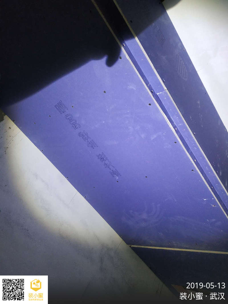

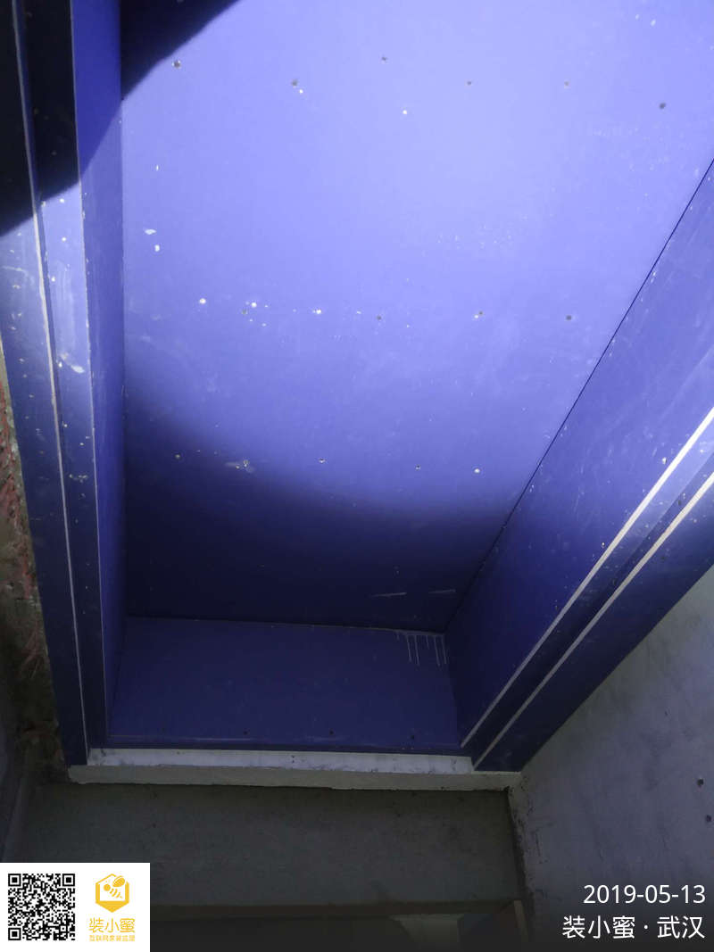

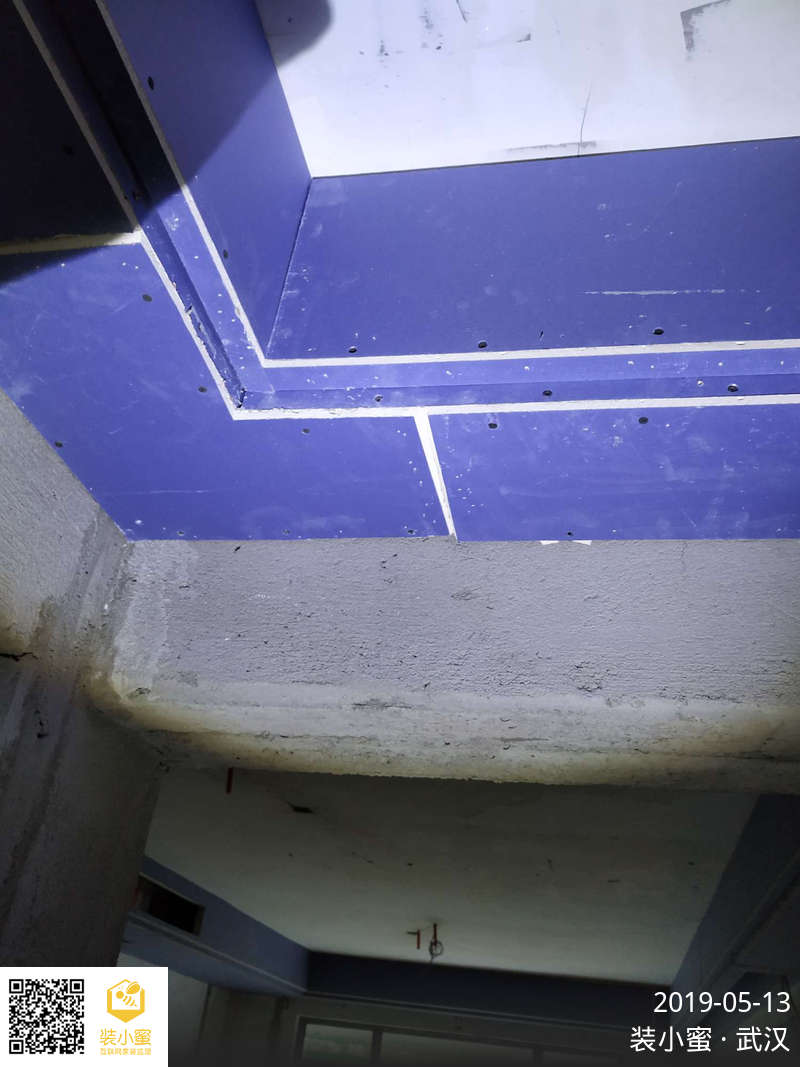

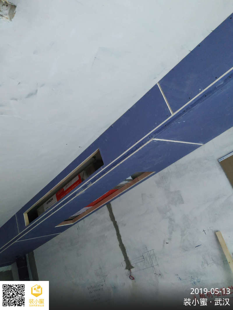

中央空调风口处使用石膏整板安装
木基层板固定牢固

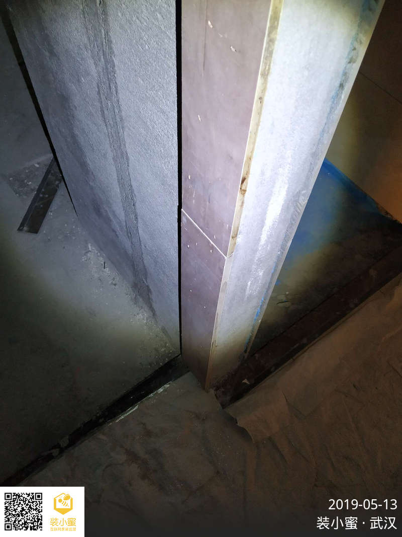

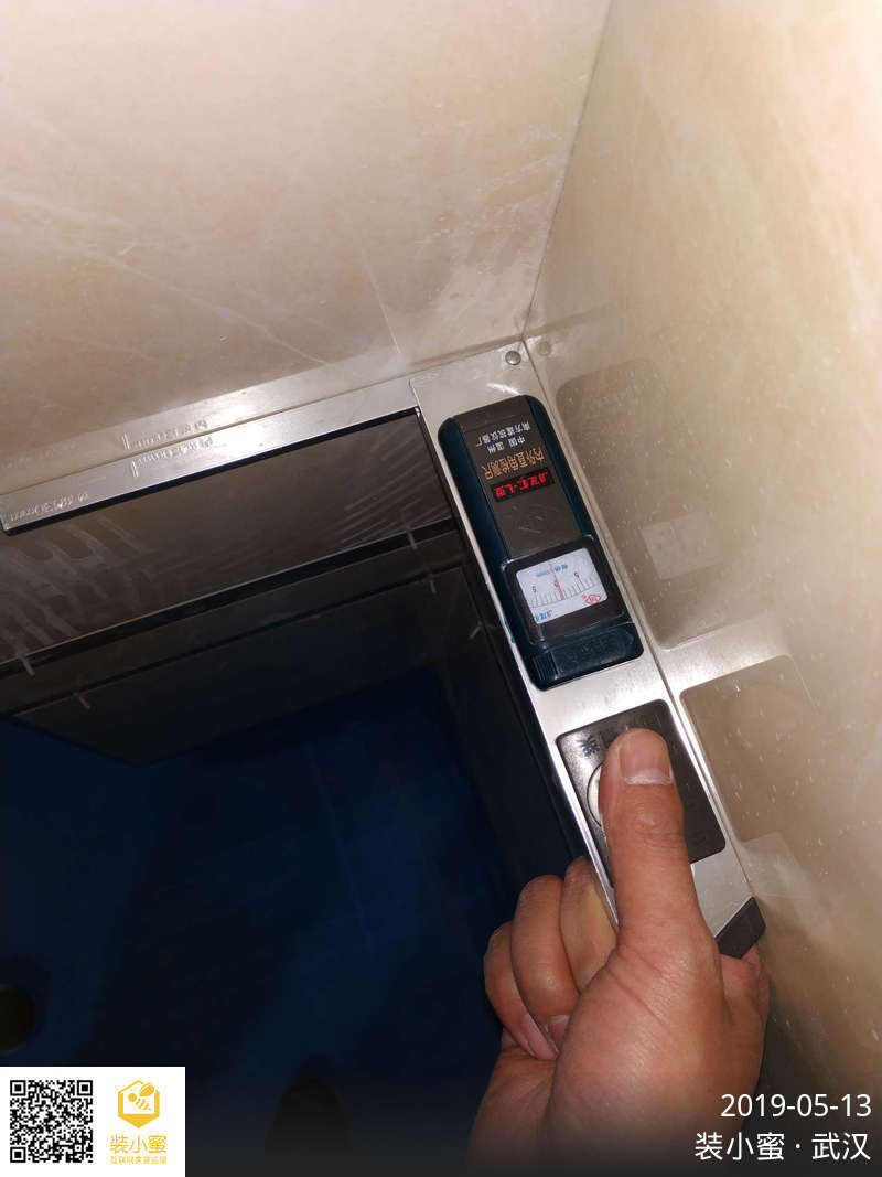

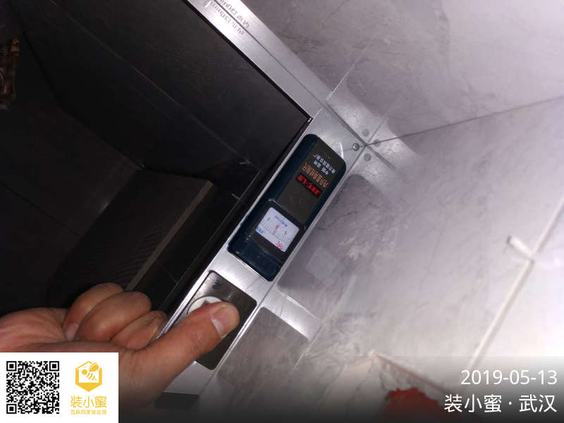

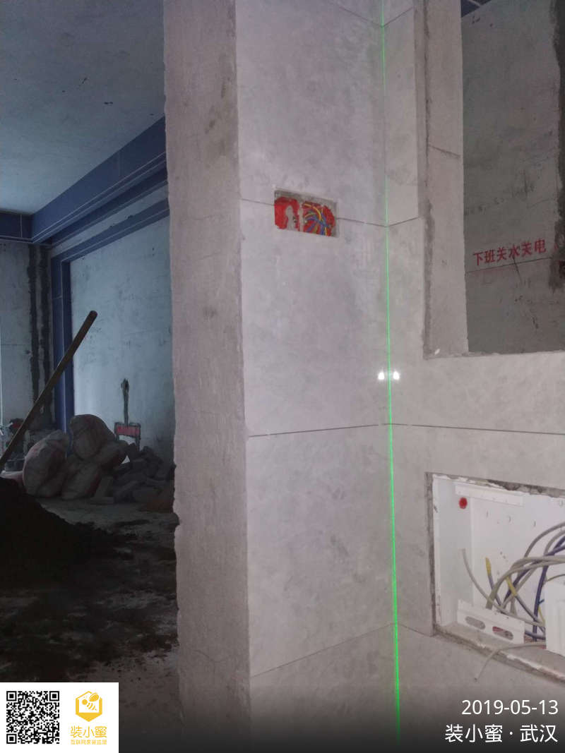

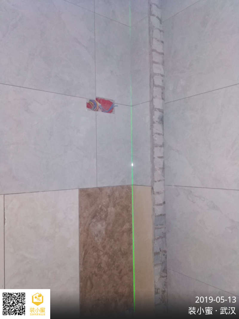

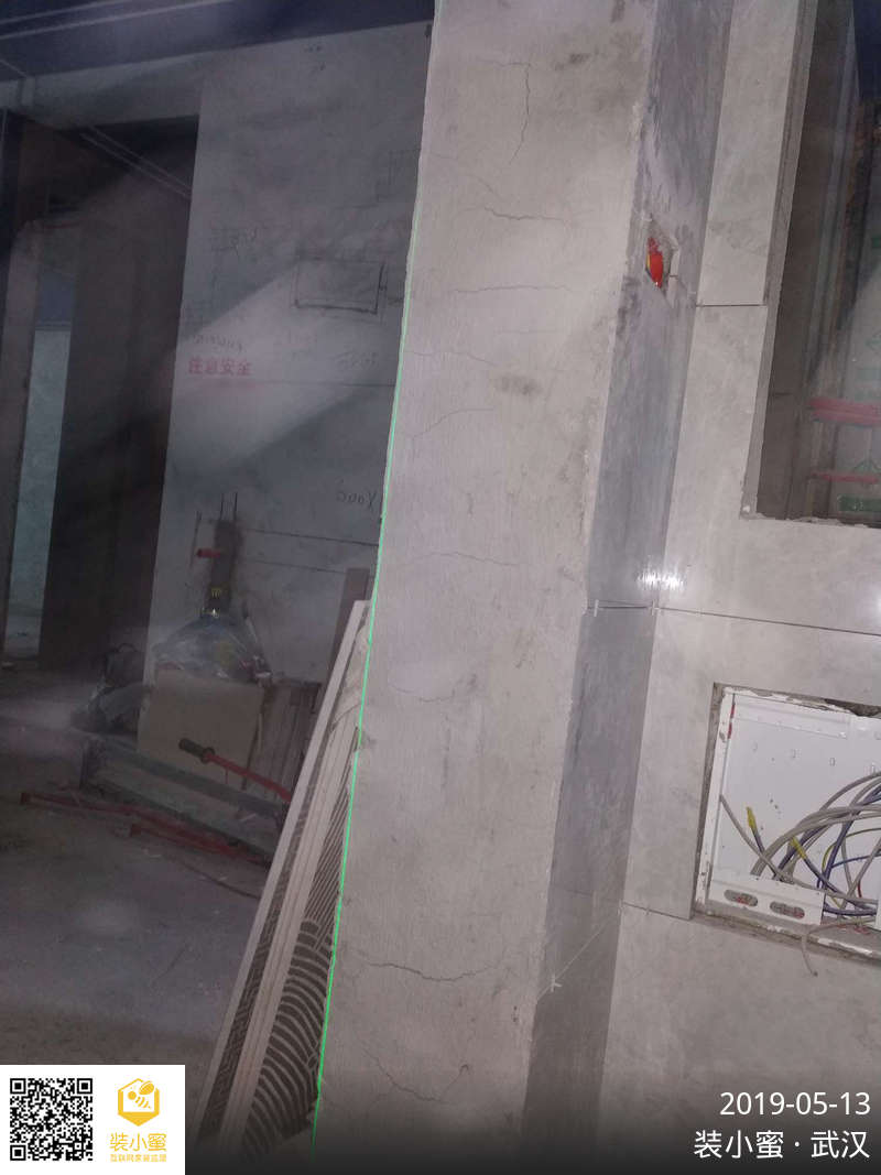

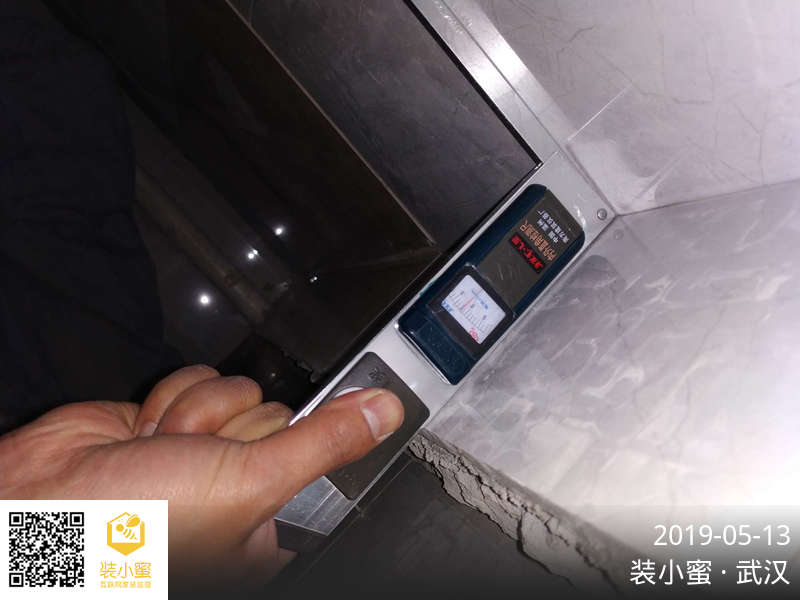

门洞两侧墙面垂直偏差符合要求
基层门洞修正尺寸符合要求

镜前灯导线出口处具有线管保护
